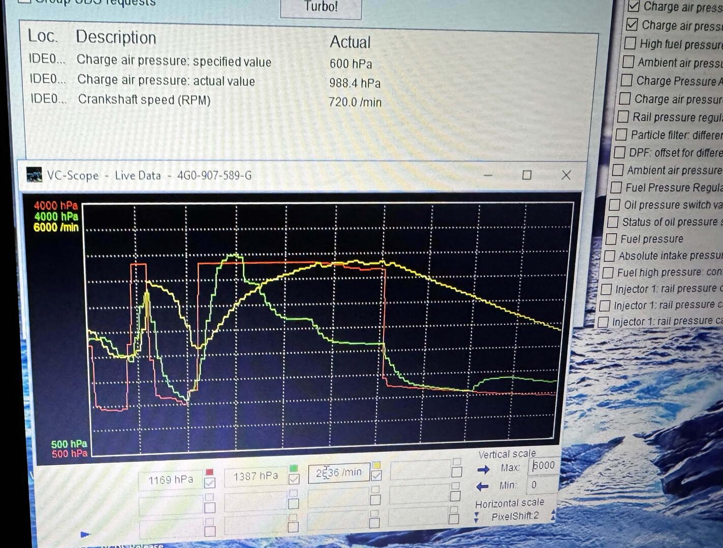

    c) ahtovuoto, mutta miksi paine tippuu noin paljon? kts. kuva

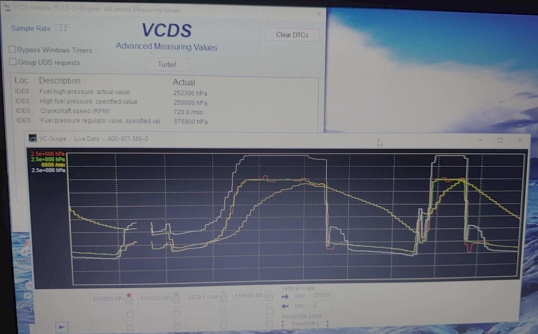

    d) polttoainetta ei tule tarpeeksi, ei synny pakopainetta, ei synny ahtopainetta. esim yksi suutin rikki, tärinä tulee siitä?

    Vika tulee hyvin esille tässä: punainen on specified ahtopaine 3250hPa WOT, vihreä todellinen ahtopaine joka nousee, mutta tippuu jyrkästi Keltainen rpm 0-6000. 3 vaihde noin 60-120kmh.

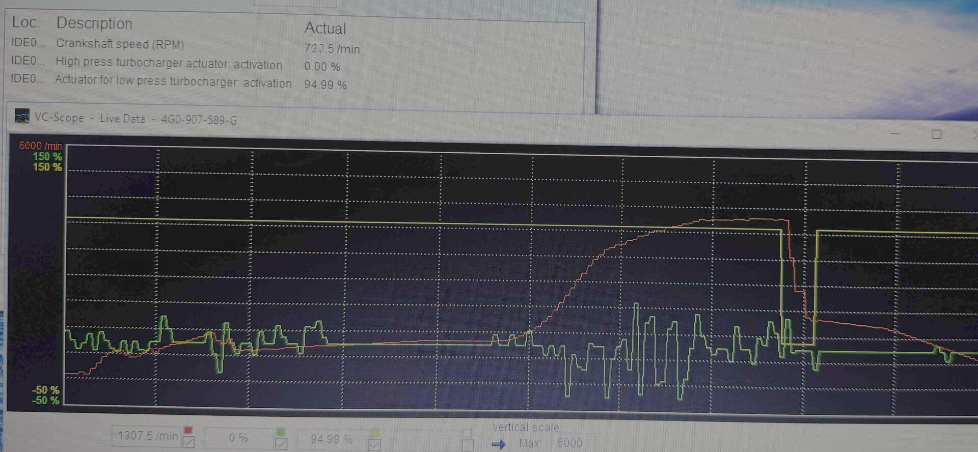

    ​​​​turbiinin valinta: olenkohan jäljillä, nämä arvot ei ole loogisia. Vihreä high pressure ja keltainen low. punainen on kierrosluku.

    suuttimien korjausarvot tyhjäkäynnillä nyt:
    1 -0.25mg/stroke
    2 -0.14mg/stroke
    3 -0.05mg/stroke
    4 -0.17mg/stroke
    5 0.48mg/stroke
    6 0.10mg/stroke
    onko nro 5 jo liian iso arvo? johtuisiko tärinä jo tuosta..

            Epäilys nyt Turbine Changeover Valve. Jos sen alipaineohjaus vuotaisi, läppä ei sulkeutuisi, ahtaminen ei ohjautuisi isolle turbolle ja tästä johtuisi ahtopaineen tippuminen ja tehojen loppuminen. Päässen testaamaan tuon alipaineletkun alipainepumpulla, sitten taas viisaampana eteenpäin.

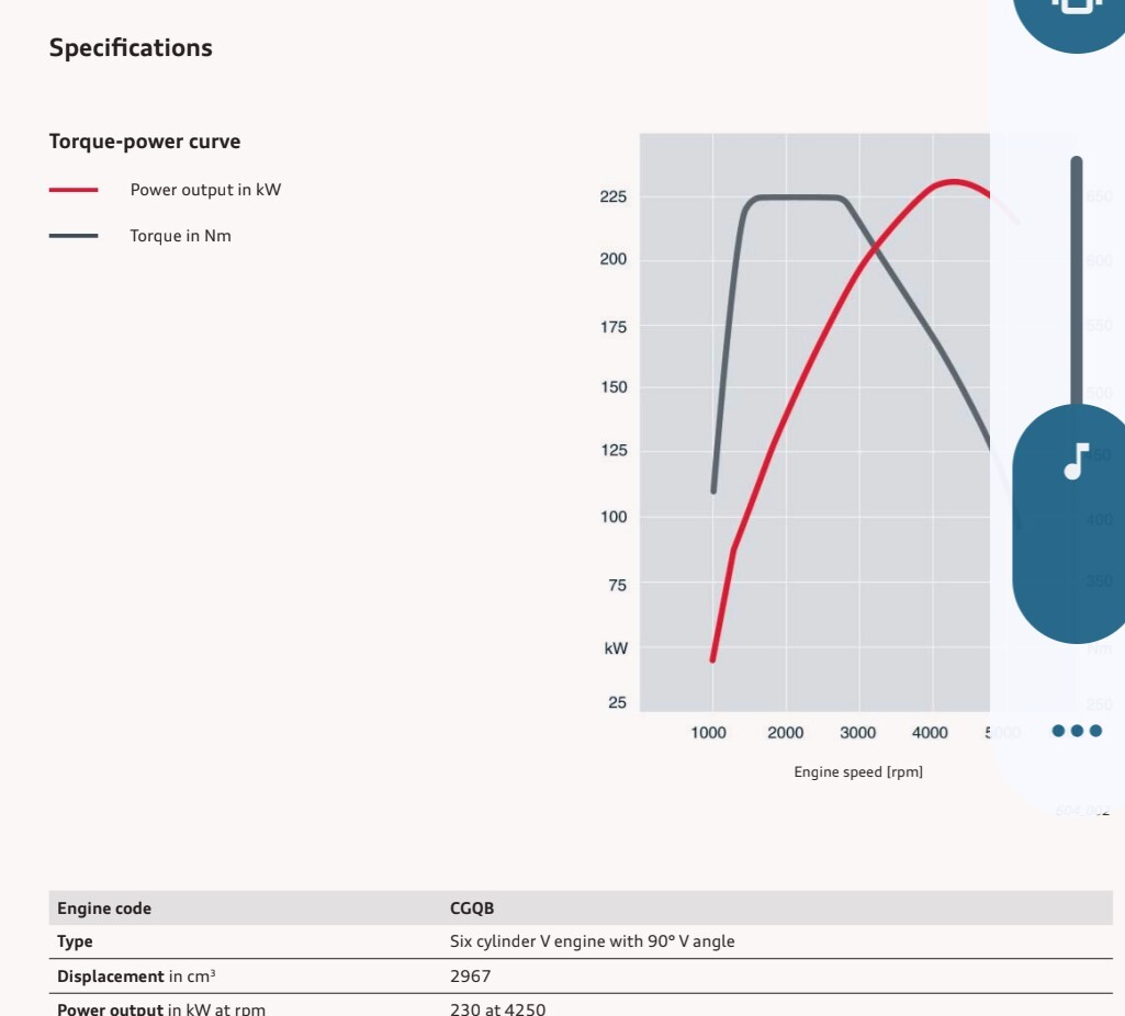

              Ei kai tuon pitäisi yli 4200 rpm enää oikein kiertääkään. Tämähän on Diesel.

                  N75 (5) ohjaa wastegatea (8), letku kunnossa, pitää alipaineen ja liikuttaa tuota vipua. Wastegaten vipu on irrallaan todella löysä, ei tunnu minkäänlaista vastetta - voisin jopa epäillä että siellä ei olisi mitään kiinni tuossa akselissa. En hoksaa miten todentaa VCDS:llä toimiiko oikein. Jos wastegate vuotaa niin tuohan voisi selittää ahdon puutteen/tippumisen?
                  N529 (2) ohjaa turbine changeover valvea (9): letku kunnossa, pitää alipaineen ja liikuttaa vipua. Laitoin käsialipainepumpulla alipaineen tuolle piirille: Vääntöä oli ala-/keskikierroksilla vähemmän (koska pikkuturbo ei saanut virtausta?) ja tuntui, että tehon tippumista ylhäällä ei ollut niin rajusti. Kiersi ylemmäs lähelle 5000rpm, automaatti ei kuitenkaan vaihtanut enää 3-4 vaihtoa eli ei toiminut kaikkineen oikein. Sain myös vikakoodin 11872 - Turbocharger Inlet Valve Stuck Closed, niinkuin pitikin tulla (@5054rpm) kun se oli pakotettu kiinni.
