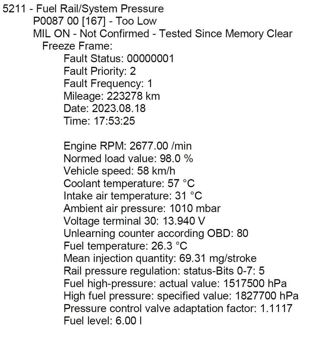

                                    Terve, pitkä tauko välissä, usko loppui. Auto herjaa vieläkin koodia P0087 kunnon kiihdytyksessä, kylmänä toimii aika hyvin, lämmetessä alkaa antaa koodia. Onko näissä A7:ssa tankkipumppua? Koitan logitella myöhemmin polttoaineen paineita, kun saan läppäriin toimivan akun, käytössä VCDS.
                                    Paikallaan sain logiteltua suuttimien korjausarvoja, tyhjäkäynnillä 0.8 taisi olla korkein, suutin 4.
                                    Rajoitinta vasten (3000rpm) saman suuttimen korjausarvo 1.8. Onkohan suuttimissa vika? Koitan myös ensi viikolla asennella uudet pohjaprikat, pultit ja tiivisteet suuttimen pohjan kalvainsarjan kera. Tulee ainakin kerralla puhtaaksi ja pitäväksi sekä tsekkailen korjausarvot uusiksi.
                                    Onko vielä muita vinkkejä mistä lähteä hakemaan vikaa? Tosiaan polttoainesuodin, polttoaineen paineensäädin ja polttoaineen painetunnistin vaihdettu.

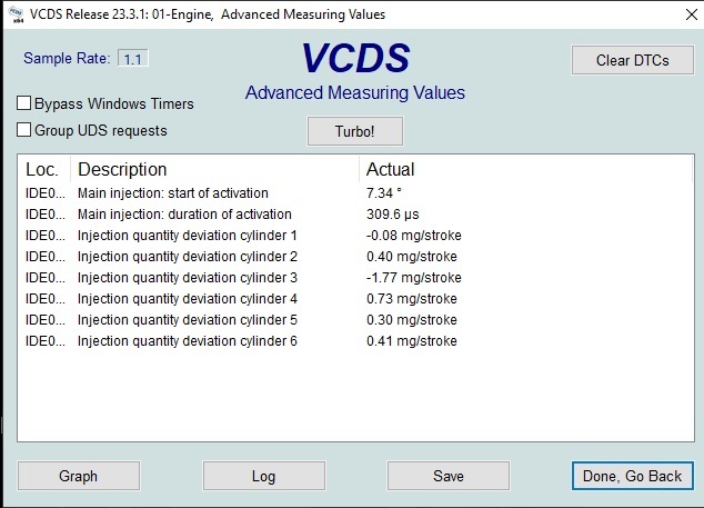

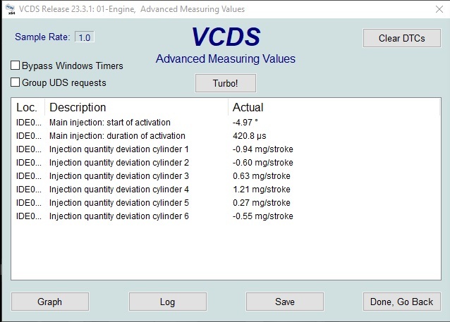

                                      Tuossa olisi pari kuvaa, en tiä osaako antaa suuntaa johonkin...
                                      Edit. Ensimmäinen kuva kierrosrajottimella, toka kuva tyhjäkäynniltä ja viimeinen kuva vikakoodista, tuli taas tänään päälle.
                                      Viimeksi muokannut ToniL; 18.8.2023, 19:27.

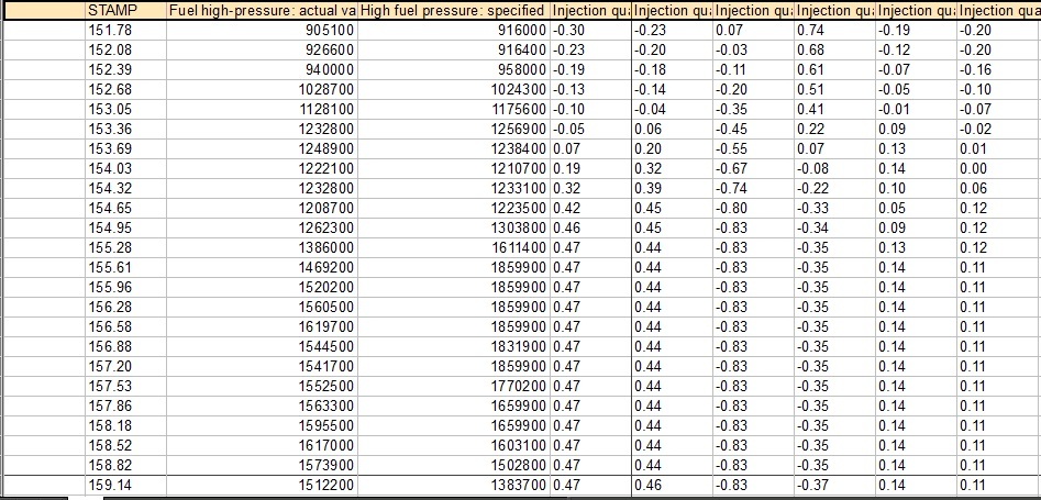

                                        Tässä loki suuttimista ja paineista kiihdyttäessä, aika paljon jää haetusta paineesta, 1800bar vs toteutunut 1500bar.

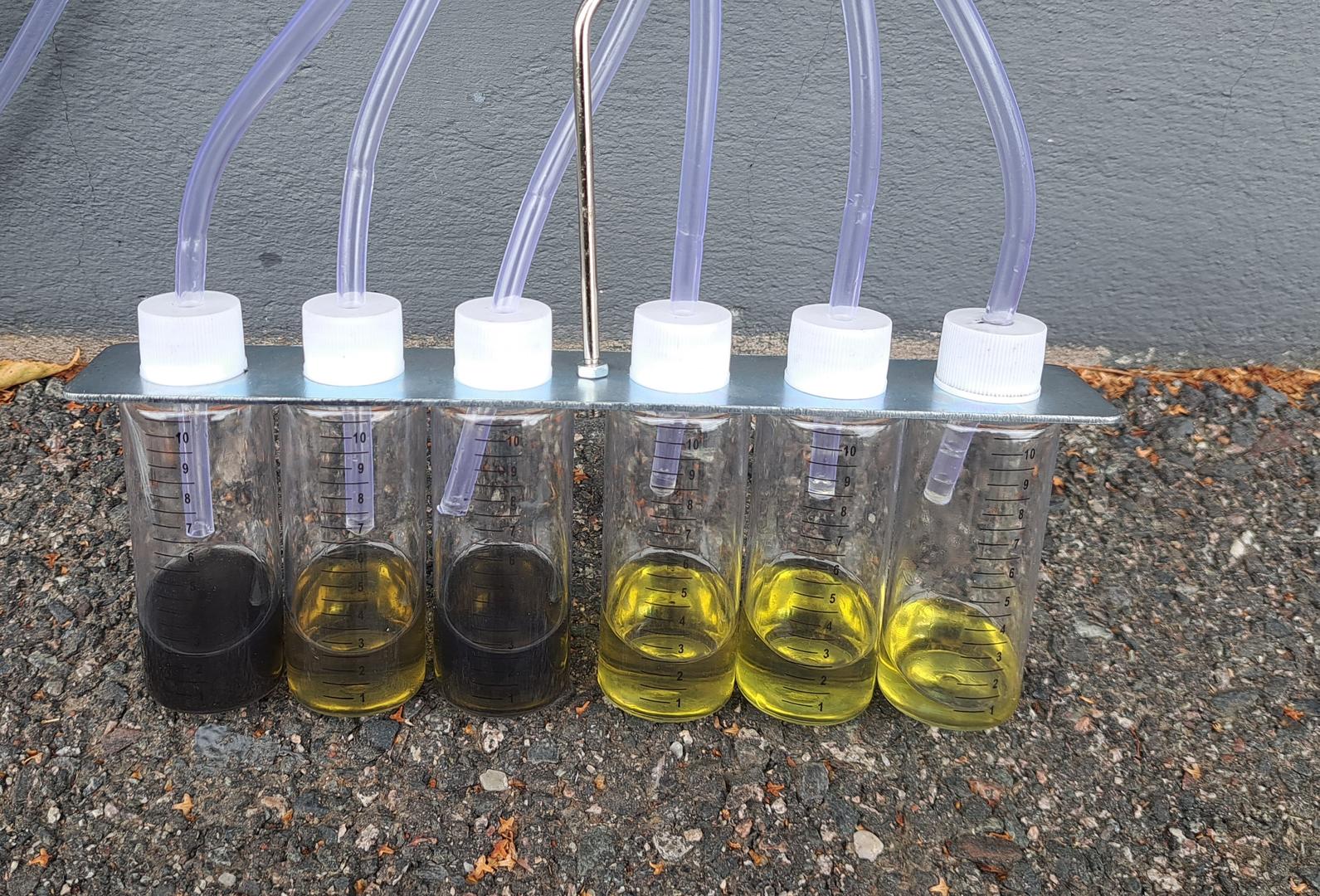

                                        Toisessa kuvassa tein testiä suuttimien paluulinjoista mistähän tuo johtuu että 1, 2 ja 3 suuttimien polttoaine on mustaa ?
                                          Musta on nokea joka on päässyt palotilasta vähän väärään paikkaan. Varmaan jotain näkyy kun ottaa suuttimet irti, pohjaprikat voi olla syöpyneet.
                                            Ok! Raportoidaan lisää kun saadaan suuttimet iskuun, mahdollisesti viikonloppuna. Voiko tuo noki mahdollisesti tukkia suodatinta vai värjääkö vaan ainetta? Mietin että mistä seuraavaksi etsii vikapaikkoja, voiko korkeapainepumpun kunnon tsekata jotenkin helposti? Näyttääkö suutintenkorjausarvot kohtuullisilta. Voiko suuttimien toimintaa testata muilla tavoilla?

                                                Allun CLAA-moottori on myös alkanut antaa herjaa alhaisesta railipaineesta kovemmassa kuormituksessa.
                                                Kattelin suuttimien korjausarvoja, niin 3-sylinterissä pahimmillaan enemmän kuin -1.xx mg/stroke, kun samaan aikaan mean injection quantity n. 4 mg/stroke. Kuulostaa suhteessa aika suurelta!

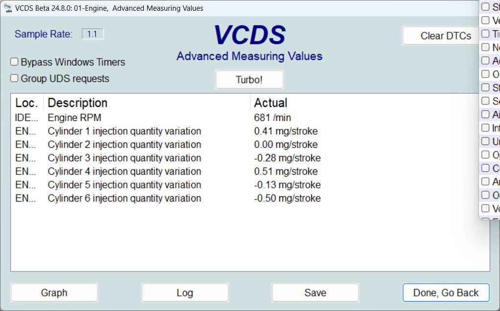

                                                  Seuraavaksi menin tarkistamaan moottorilta tulevaa livedataa. Otin polttoaine puolen näkyville ja sain tällaisia tuloksia. Toki nyt näin jälkikäteen, olisi pitänyt myös katsoa se suuttimilta tulevat korjausarvot, mutta ne saadaan kyllä tarvittaessa kaivettua.
Name:	Näyttökuva 2024-09-03 101729.jpg
                                                  Miten tästä pitäisi nyt jatkaa? Onko heti tiedossa tuhansien eurojen arvoinen remontti vai pääseekö jopa alle violetin sävyisen eurosetelin? ;)

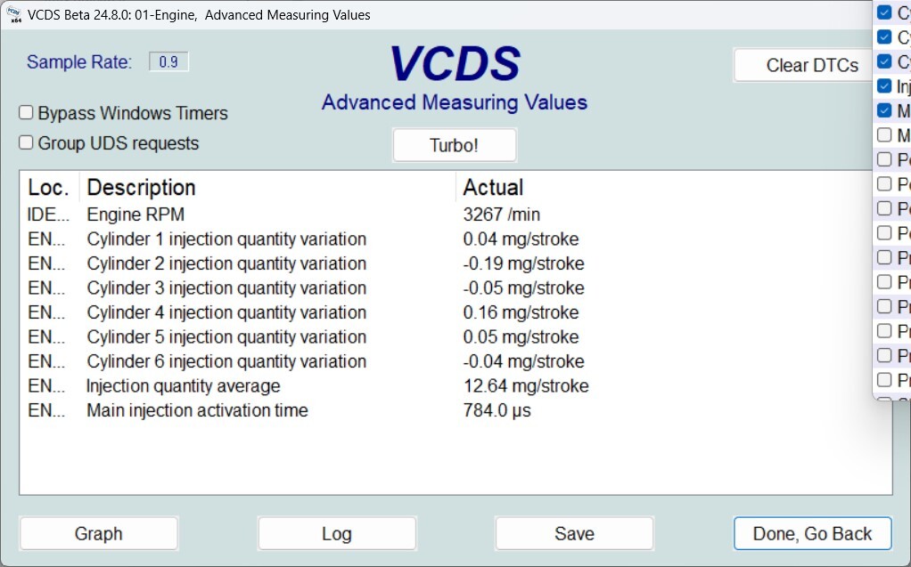

                                                    Noniin, nyt hieman jatko juttua edeltä kirjoittamaani. VIKA ON SELVINNYT!
                                                    Kävin tänään katsomassa tästä em. autosta suuttimien korjausarvoja tyhjäkäynnillä ja kierroksilla, mitä se auto jaksoi pysyä käynnissä. Korjausarvojen puolesta näytti jopa yllättävän hyvältä tulokset, joten pois suljettiin vaihtoehto että suuttimet olisi jollain tavalla rikki.
