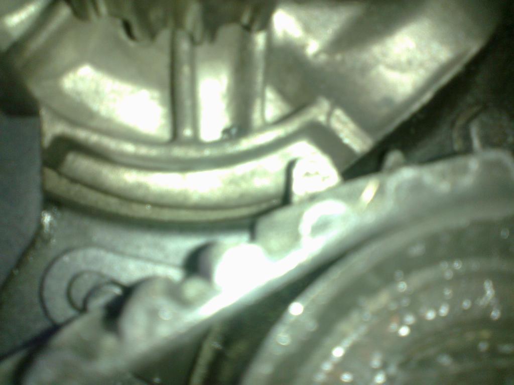

                        Tänään pääsi ja ehti taas hetken rassautumaan. Hihna on siis hyvinkin löysällä. Löysäsin kiristimen pulttia hieman siten että tuo "kiristyksensäätölevy" pyörii kohtuudella ja sain pyöriteltyä sitä sen verran että hihna on jo huomattavasti kireämmällä. (Pitää teetättää tuohon jonkinlainen työkalu, että saa kirrattua vielä paremmin).
                        Alkutilanne (huono kuva) oli niin että tuo pienempi viisari oli jo ainakin 3mm edellä tuota isompaa ja hihna siis löysä. Nyt kun kirrasin, ilmeisesti tuon pienemmän olisi pitänyt siirtyä enemmän oikealle ja kauemmaksi isommasta (oletus). Eroa on kyllä hyvin vaikea havaita eikä oikein mittaamaankaan päässyt. Autodatan ohjetta kattelin niin siinä ei sanota tarkemmin liikkuuko ne molemmat "viisarit" vai vain toinen ja kumpiko liikkuu jos liikkuu (oletan että pienempi.) Pyörittelin noitakin aikoinaan käsissäni mutta ei mitään muistikuvaa enää.
                        Viimeksi muokannut Rusty; 15.6.2011, 21:24.
                          Ei liiku molemmat viisarit mun mielestä.
                          Ja se kiristimen runko lukittuu ns paikalleen ja pienempi viisari liikkuu vain.
                          Jotenkin kummallisesti tuo kiristin, koska mulla se kiristyy kellon suuntaisesti ja nyt pienempi viisari on tuossa ns väärällä puolella mun mielestä. Tai siis pitäisi olla jo tuossa kohtaa liian kireellä hihna.
                          Olisko hihna venyny noin paljon vaikka noiden ei pitäs juuri venyä?
