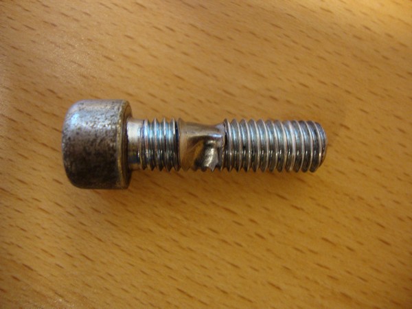

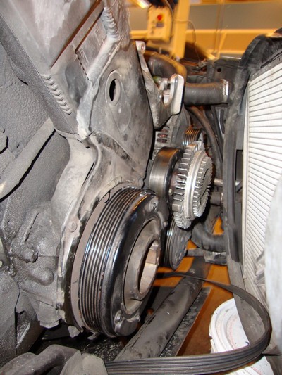

                                                  "Rolina" vika tutkimuksen alla. Viskon laakeri tunnustaa terveeltä. Löytyipä kuitenkin outoja & vmäisiä yllätyksiä: värinänvaimennin ei lähde irti ja ne pikkupultit hakkautuneet lähes poikki.
                                                  Onkohan vulkanointi pettänyt?
                                                  Viimeksi muokannut Rusty; 28.1.2011, 18:12.

                                                        Niin, pitäisikö tuon värinänvaimentimen lähteä ihan vaan nätisti vetämällä pois kun nuo neljä pikkupulttia ja iso pultti ovat irti?
                                                        Merkkiliikkeen varaosamyyjä sanoi että tuohon värinänvaimentimen ja hammasrattaan väliin olisi tarjolla jotain "ohutta levyä", ilmeisesti jotain kitkapintaa väliin..? Kuulostaako oikealta?
                                                          Ei tuohon ainakaan itsellä mitään levyä väliin tullut, kun dampperin ja rattaan uusin. Nuo neljä pulttia jos haluaa vaihtaa uuteen, kannattaa ottaa AAN moottorin pultit eikä AEL. Nuo dieselin pultit eivät yllä rattaan läpi asti, kun taas AAN pultit tulee tasalle. Tuskin hirveätä merkitystä, mutta luo ainakin pientä varmuutta :-)
                                                          Ja itse vaimennin lähtee kyllä ihan vetämällä irti, voi olla tosin kiinni rattaassa. Mutta kampuran päästä pitäisi lähteä suht helposti kun kuningaspultti on irroitettu.
                                                            Nyt varmistui että sinne voi laittaa tällaisen levyn väliin
