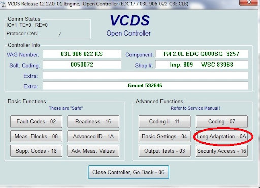

                                Siis valitset moottorinohjausyksikön 01 engine ja sieltä oikealta alhaalta 'Long adaption' jota tuossa itsekin mietiskelit jo. Ilmeisesti jossain vanhemmassa vcds-versiossa (vagcom) ollut eri lailla numeroitu nuo?

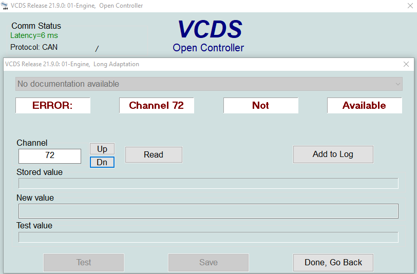

                                  Channel 071, 074,076 ja 077 löytyy arvot jotka eivät sovi vanhoihin eikä uusiin suuttimiin. Ihan niin kuin nuo olisi jotain muuta kuin suuttimen koodit. Uusia arvoja en tosin ole vielä syöttänyt. 072, 073, 075 ja 078 menee punaiseksi ja näyttää tyhjää error ja not, kolmas kuva. Click image for larger version
Name:	vcds 1 .png
ID:	1929927 Click image for larger version
ID:	1929928 Click image for larger version

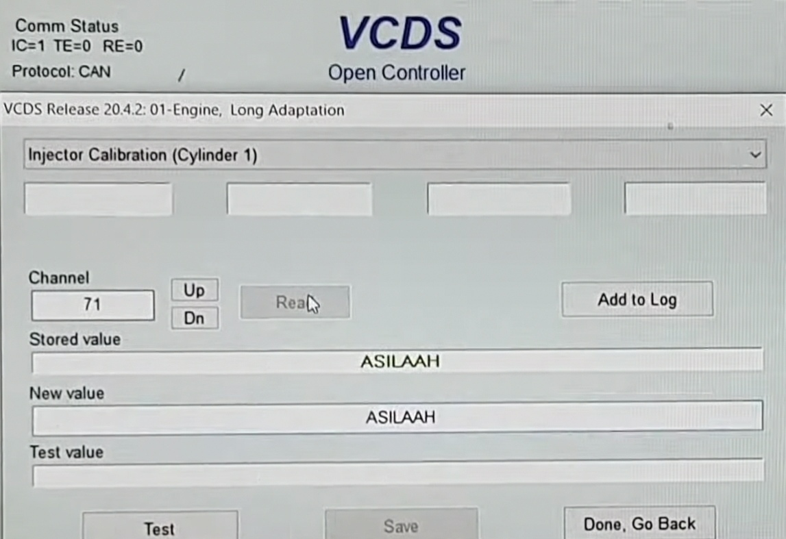

                                      Ei niitä kanavia ole kuin joku sata, joten kyllä ne kaikkien suuttimien koodit siellä pitäisi olla vaikkei nyt näköjään vastaa tuota rosstechin ohjetta 3.0v6 tdin suutintenkoodauksesta.
                                      E. Tuossahan pitäs ylhäällä lukea 'Injector Calibration (Cylinder #)' kun olet oikealla kanavalla, eli kertoisi minkä suuttimen kalibrointikoodia ollaan tarkastelemassa.
                                      Click image for larger version  Name:	Screenshot_20211113_235601_com.google.android.youtube_edit_181817457912880.jpg Views:	0 Size:	181,3 Kt ID:	1929936
                                      Sulla ei tuota näy kuvaruutukaappausten perusteella. Katselepa kaikki ne kanavat läpi, jos sieltä löytyisi oikeat. Ja onhan sulla aito täysversio vcds käytössä?
                                      Viimeksi muokannut vV8m5; 14.11.2021, 01:00.

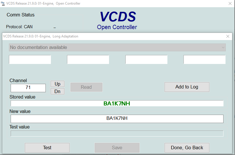

                                        On täysversio vcds. Katsoin koodit ja sylintereiden järjestys on tiedossa. Suuttimet 2 ja 3 on vanhoja, jotka kunnostettiin, kaikki muut on uusia, Minkään kanavan kohdalta ei löytynyt 2 ja 3 suuttimen koodia. Otin auton ajokuntoisena suutinhuoltoon. Minulla on se käsitys että suuttimet on channel 071 ja siitä ylöspäin sekä v6 että v8 koneissa mutta tässä tullaan juuri siihen ongelmaan että 071-078 kanavien kohdalla tuossa ylhäällä ei lue injector calibration. Neuvoja otetaan edelleen vastaan.
                                          Sain syötettyä uudet koodit kanaville 071-078. Kanavat 072, 073, 075 ja 078 löytyi engine 2 valikon takaa. Engine 1 ja engine 2 valikko ei anna otsikkoa injector calibration mutta shanel kentät on aktiivisia joten suuttimien koodit pystyi syöttämään ja tallentamaan. Ohjainyksiköitä on siis kaksi joihin molempiin pitää syöttää koodit erikseen. Tämä siis onnistui mutta auto ei vain lähde käyntiin. Liittyyköhän ongelma siihen kun tuossa kanavien 071-078 kohdalla ei ole valikkoa injector calibration, onko joku bitti poikittain että ruiskuja ei tunnisteta vaikka koodit on syötetty. Mistä seuraavaksi lähden etsimään vikaa?
