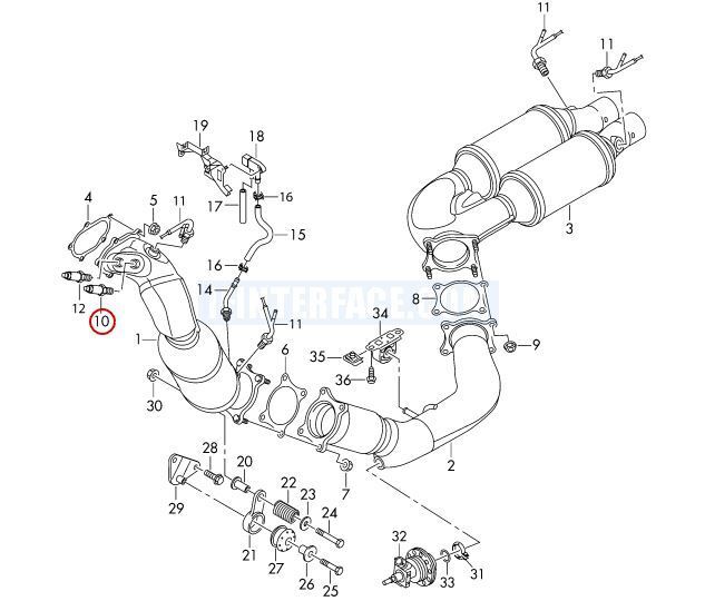

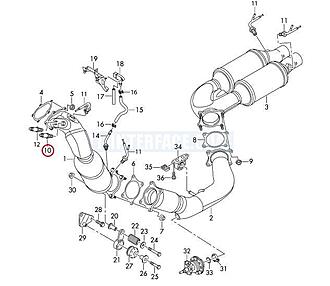

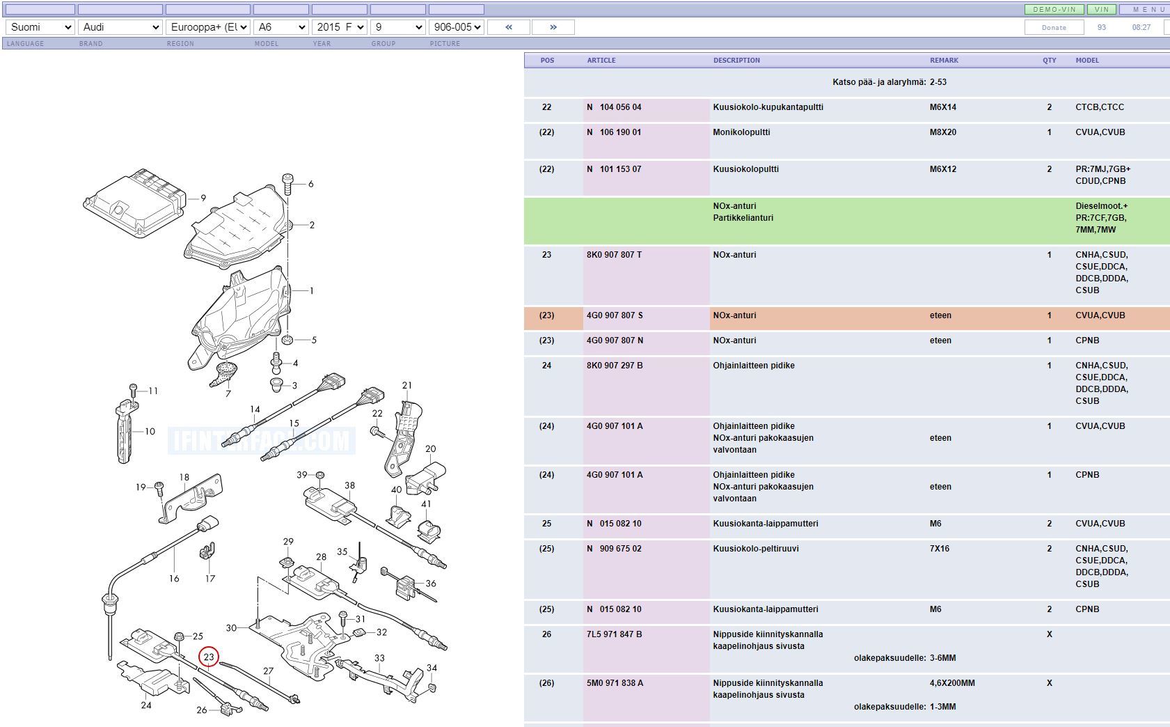

                Se #10 kohta käskee katsomaan toiseen kuvaan jota 7zip ei näytä suoraan. Etkasta nuo löytyy vähän helpommin. Nuo anturit löytyy electrics alta. 4G0907807AA on eri moottoriin tarkoitettu.
                  Katoin ne tuolta 7zap.com sivulta Kimmon laittaman #10 kohdan alta tuolla sun moottorikoodilla. Viestin 17 kuvatkin on samasta paikkaa.
                    Varmaan tyhmä kysymys, mutta mikä on Etka? Onko se tämä nettisivu: https://webautocats.com/etka/

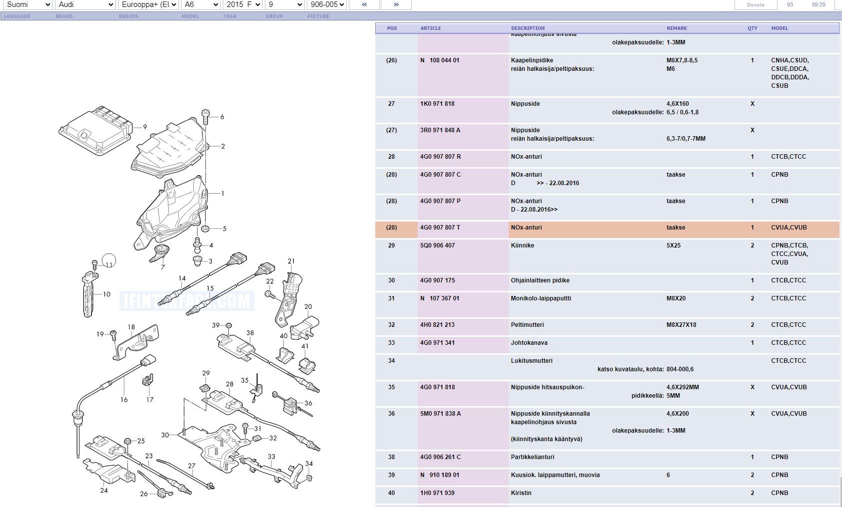

                    Tuolta kun katsoo, niin antaa kuvasta 906-005 #23 eteen ja #28 taakse. Näin ollen CVUB-moottorin etummainen joko 4G0 907 807 J tai 4G0 907 807 S. Takimmainen taas olisi joko 4G0 907 807 K tai 4G0 907 807 T.
                    KimmoL:n kuvien perusteella nuo olis (minun tulkinnan mukaan) eteen (osa #23) 4G0 907 807 S ja taakse (osa #29) joko 4G0 907 807 H, 4G0 907 807 R tai 4G0 907 807 M.

                            Onko sekään ihan varma? KimmoL:n kuvan mukaan eteen tulisi S (J:tä ei edes mainittu kuvissa) ja taakse ilmeisesti H, jos noita päivämäärämerkintöjä oikein tulkitsen - eikä tässäkään kuvassa K:ta ole edes mainittu.

                            Edit: Tämän foorumilta kaivetun netti-ETKAn mukaan eteen tulisi S ja taakse T.
                            Viimeksi muokannut AKoponen; 20.7.2023, 09:58.
                              Kai se kumpikin käy kun S on korvannut J-version. Sama juttu taka-anturin kanssa että T on korvannut K. Mutta kait noita antureita on syystä päivitetty joten uusimman koodin mukainen kannattaa hankkia.

                                  Noniin sieltä tuli faktaa, nuo nettietkat ei tahdo kertoa noita korvaavuuksia. Olin siis kuitenkin alkujaan oikeilla jäljillä. :)

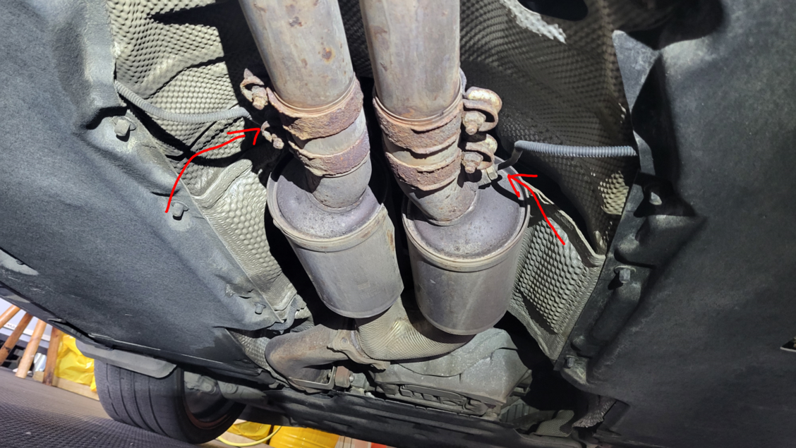

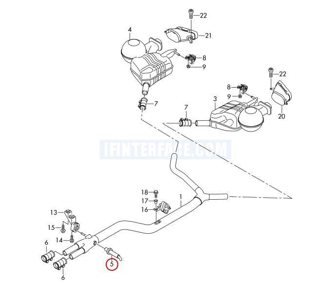

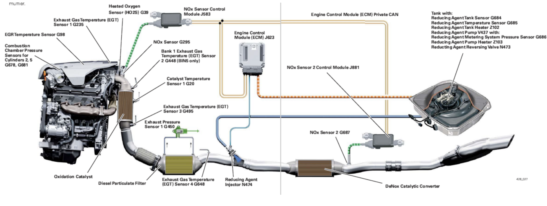

                                        Mistä tuo anturi (NOx sensor 2 bank 1) pitäisi löytyä? Ei liene kumpikaan alla olevassa kuvassa olevista (kuva takaa keulaa kohti)? Pitäisikö olla kuskin vai vänkärin puolella? Putken päällä vai sivussa?
                                        Click image for larger version  Name:	Capture2.PNG Views:	0 Size:	1,15 Mt ID:	1975602
                                        Click image for larger version  Name:	Capture.PNG Views:	0 Size:	763,8 Kt ID:	1975601
                                        Itselle ei oikein aukea, että "liittyvätkö" alla olevissa kuvissa jossain kohdin putket toisiinsa? En jotenkin hahmota tuota sensorin 2 paikkaa (jälkimmäinen kuva, osa #5).

                                          Tuon mukaan ottamasi kuvan kaksi putkea yhtyvät yhdeksi putkeksi niin siitä löytyy osa 5. Auton peräpäätä kohti mentäessä siis.
                                          Kuvassasi on nyt osat 11.

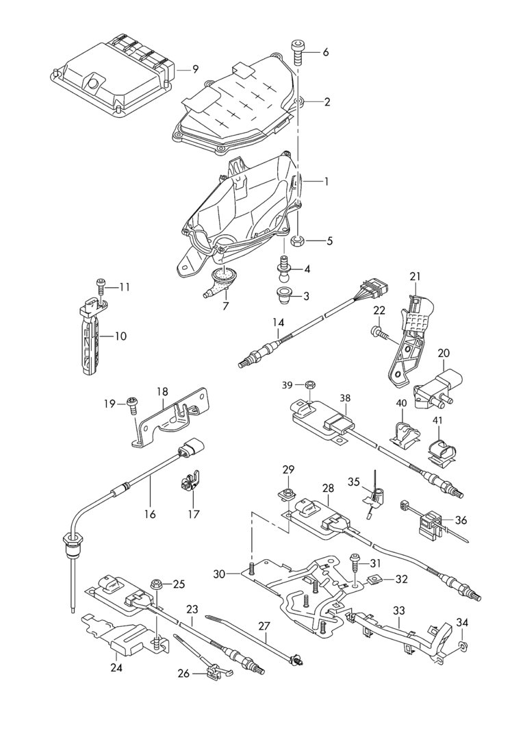

                                            Liitteenä kuva mitä erwin.audi.com saa ladattua 7€+alv hinnalla tunnissa. Ei paha.
