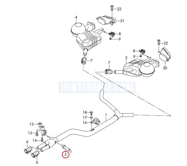

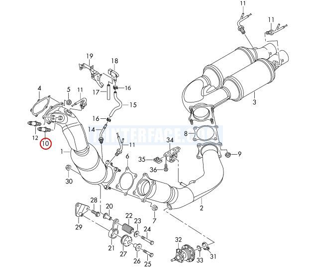

                              Nettiä nopeesti pöyhimällä taka NOx 4G0 907 807 T ja etu 4G0 907 807 S. Veikkaan tuota taka anturia mutta kannattaa testata ottamalla johto irti ja katsomalla VCDS vikakoodia niin tietää mitä anturia lähtee vaihtamaan.
                                Olisko jossain joku kuva, jossa näkyisi missä nuo sensorit ovat? Noita on ilmeisesti kaksi: "Sensor 1 Bank 1" ja "Sensor 1 Bank 2".
                                7cap.comista löysin räjäytyskuvia, mutta en sieltä kyllä noita onnistunut löytämään.
                                Viimeksi muokannut AKoponen; 14.6.2023, 15:28.
                                  No tuosta :)
                                  Osat 5 ja 10.
                                    Jatketaanpa tarpeelliseksi todetulla linjalla tyhmien kysymysten kanssa: sijaitsevatko nämä molemmat auton pohjassa?
                                      Ei pohjassa vaan pakoputkessa, toinen konehuoneen puolella ja toinen auton alla. :)

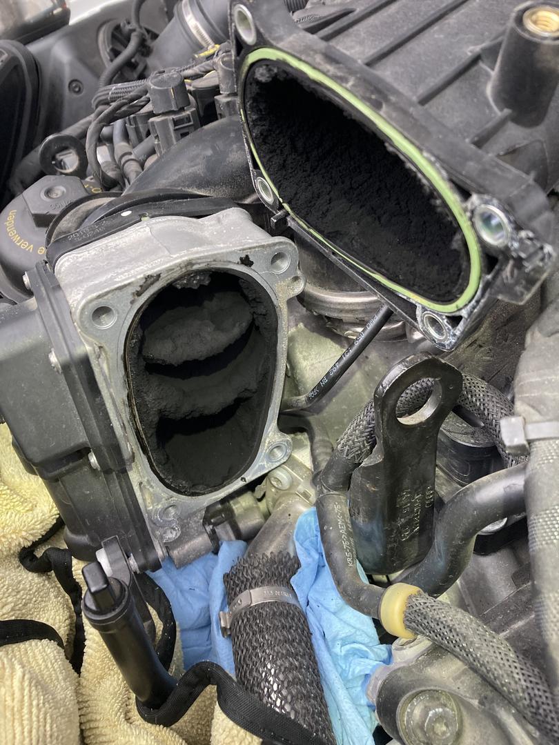

                                            Eikö tuolla ole se läppä karstassa ja jumissa (EGR-suuttimen jälkeinen pyörreläppä, koneen päällä imusarjassa)? Sen putsauksesta on vaikka kuinka paljon juttua internetin ihmeellisessä maailmassa. Putsaa se nyt ainakin. Helppo, joskin sotkuinen homma (kannattaa suojata paikat ja käyttää hanskoja). Menee vanhoilla tiivisteilläkin takaisin. Se aiheuttaa kaikenlaista nykimistä ja nylppimistä. Jos koodia pukkaa, niin alkaa olla viimeiset hetket tehdä. On vähilläkin kilsoilla aivan ummessa, mitä kuvia ihmiset laittaneet. MAF jos sekoilee niin varmasti vaikuttaa vaihteiston toimintaan ja ilman muuta NOX anturi kuntoon jos oireilee.
                                            Tuossa yksi keskutelu, jossa kuvia siitä läpän putsailusta (tässä on vähän muuta huuhaata mukana, mutta läpän oireilusta ja putsailusta löytyy esim. saksalaisilta foorumeilta):
                                            https://www.audi-sport.net/xf/thread...3-0tdi.381051/
                                            Alla kuva omasta n.150tkm ajetusta "suhteellisen siististä":

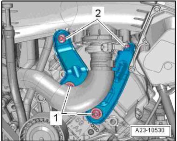

                                              Alla oleva kuva tuolla linkkisi foorumilla oli, mutta en luota omiin taitoihini niin paljon, että uskaltaisin sillä lähteä värkkäämään. :D
                                                Tuossa ainakin yksi:
                                                https://www.youtube.com/watch?v=EAXypQjDQZo
                                                Ei tuo paha rasti ole purkaa. Suojata alapuoli räteillä ettei öljynokipaskakikkareita tipu esim, hihnoille, eikä ne nyt muutenkaan kivoja siellä konehuoneessa ole. Toinen etu ettei ruuvit tipu ahtaisiin paikkoihin. Öljytikun putkea varoa ettei väännä (usealla mennyt rikki juuresta). Itse tilasin kaikki tiivisteet varmuudeksi. Mukavampi tehdä uusilla, eikä tarvi miettiä vuotaako joku, mutta on monet tehneet vanhoillakin tiivisteillä. Se EGR-putken liitospanta on kans yksi mikä kannattaa varata. Sen joutuu levittämään aika reilusti, niin voi "sarana" katketa. Muutama ruuvi on aika vaikeassa paikassa (ei meinaa mikään työkalu sopia). Hyvä olisi olla pieni 1/4" nivel, joustojatko, palasarjat (torxi ja kuusio), ne perus L-mallin kuusio/torx avaimet. Läpän (yo. kuvassa vasen puoli) moottorin puolen alanurkka on todella vaikea. Itse taisin painaa jonkun letkun alas ja normi kuusiokololla sen avata alkuun ja sitten irto palalla sormin, tai sitten joku jatkovarsi viritys, ei muista enää. Myös se oikean puolen kuristinläpän poistaminen ahtoletkusta antaa tilaa tehdä. Pesu osille sitten bensa/diesel tavaralla. Itse käytin CRC carb cleaneria ja uunin puhdistajaa (ei kyllä ollut maineensa veroista). Alkuun jollain taltalla raapii massat pois. Myös se imusarjan alku, mistä läppä irtoaa kannattaa raapia puhtaaksi ja imuroida. Paskaisuus vähee kun pinta-ala kasvaa imusarjassa, niin en ensimmäisen putsauksen yhteydessä muutoin imusarjan kanssa alkaisi taistelemaan. Ottaa mitä saa siitä läpästä, irto putkesta ja imusarjan alkumutkasta.
                                                Foorumin kuvasta puuttuu keltaisista ympyröistä yksi ruuvi (ao.kuvassa oikean puoleinen #2). Se on aika hämysti ja kans vaikea päästä käsiksi. Purkaa sen toisen läpän, missä letku, ensin alta pois.
