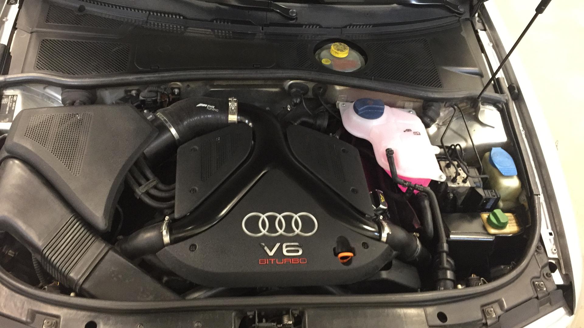

          Noniin. Perämurikan puslat vaihdettu ja loppui siihen paikkaan ainainen kolahdus vaihdetta vaihtaessa! Eilen myllyteltiin koko päivä ja pintaan Collin915, joka todettu oikein toimivaksi :) Nyt odotellaan säädätystä vain, onhan se vakiona aika mauton. Finnittömät kilvetkin istuu kivasti 3M DualLockilla.
            Päivitellääs tätäkin. Eipä mitään kummallista tapahtunut nyt, kun odotellaan Lauantain säätöjä niin saa Ässän virallisesti ajoon. Tänään vaihtui kuitenkin N75 ventiili ja paisuntasäiliö. Possun korkki tulossa myös paisariin! Perheenlisäys kasvoi yhdellä Audilla 3.0tdiq, siitä värin vaihdon jälkeen lisää :)
              S4 säädetty onnistuneesti RE85:lle, kiitokset Porkkis! Puolavikaahan sielä tuli viinan kanssa, joten äsken lähti tilaukseen Berun puolia 6x. Käytetään myöhemmin penkissä ja katsotaan lapulta käyriä. Todella tyytyväinen olen autoon nyt. Ihan käsittämätön ero Hesteciin :D
                Puolat saatu vaihdettua, samalla meni vaihtoon MAP-anturi, kun veti vikatilaan ja löi siitä koodia.
                Nyt auto toimii paremmin kuin koskaan, ilman nykimisiä ja paukkeita :)

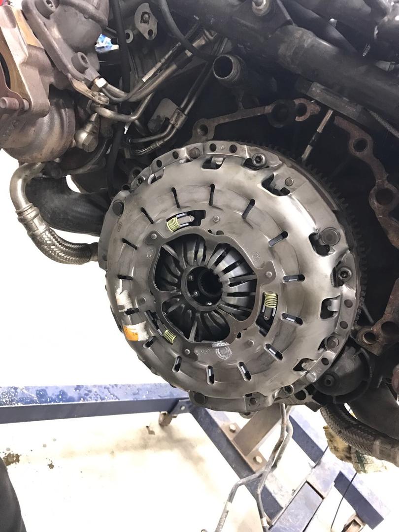

                  Kirjoitellaan tännekkin. Kytkin alkoi luistamaan hetki säädätyksestä.
                  Perjantaina illalla saatiin kone pois keulilta, ja lyötiin kytkimen osalta nippuun.
                  Lauantaina illalla oli kone takaisin ja auto ajossa, kylläpä puree uusi kytkin :)
                  Nyt autoon tuli Pasi Ojennuksen 6-lapainen jousittamaton sintterilevy, RS4 Asetelma marmorilta, Sachs työsylkkä ja painelaakeri. Nyt pitää oikealla käytöllä! Samalla kertaa vaihdeltiin letkuja, klemmareita ja moniurahihna + Kiristin, tottakai myös nesteet mukaanlukien Castrollin perä- ja vaihteistoöljyt huuhtelemalla.

                    Kerroppa sitten miltä tuo kytkinversio tuntuu ajossa vähän pidemmällä kokemuksella ?
                      Se ei ainakaan kestä lähellekään niin kauan kuin massalevy, mutta SAC tietty auttaa vähän siinä.
                        Eipä tuo Massalevykään kestänyt kuin ehkä 20tkm. Eiköhän tuolla pärjää nyt taas kesän ajan.
                        Tällä hetkellä tuntuu hyvältä ajaa. Terhakka kytkin, pystyy hieman luistattamaan kyllä eli ei ole aivan on/off.
                          Miksi jousittamaton levy? Pito ei varmasti lopu kesken muutenkaan.
                            Siksi, kun Pasi Ojennukselta sellaisen sain. Hänen levyistä hyviä kokemuksia. Clutchmaster oli toinen vaihtoehto, mutta hinta/laatusuhde ei niissä täsmää.
                              Jossain on vikaa jos normi ässän tai risan kytkin ei kestä kuin 20 tkm. Tässä tuskin nyt on ihan kauheasti vääntöä kun kerran RS4 turbot on kiinni.
                                Varmaan se aiempi Hestecin ohjaus osasyyllinen, kun väkisin joutui välillä luisattamaan että sai liikkeelle. Sieltä se Nettiautosta löytyy nyt. Veikkaan, että yksi parhaimpi kuntoisia mitä Suomessa enään on.

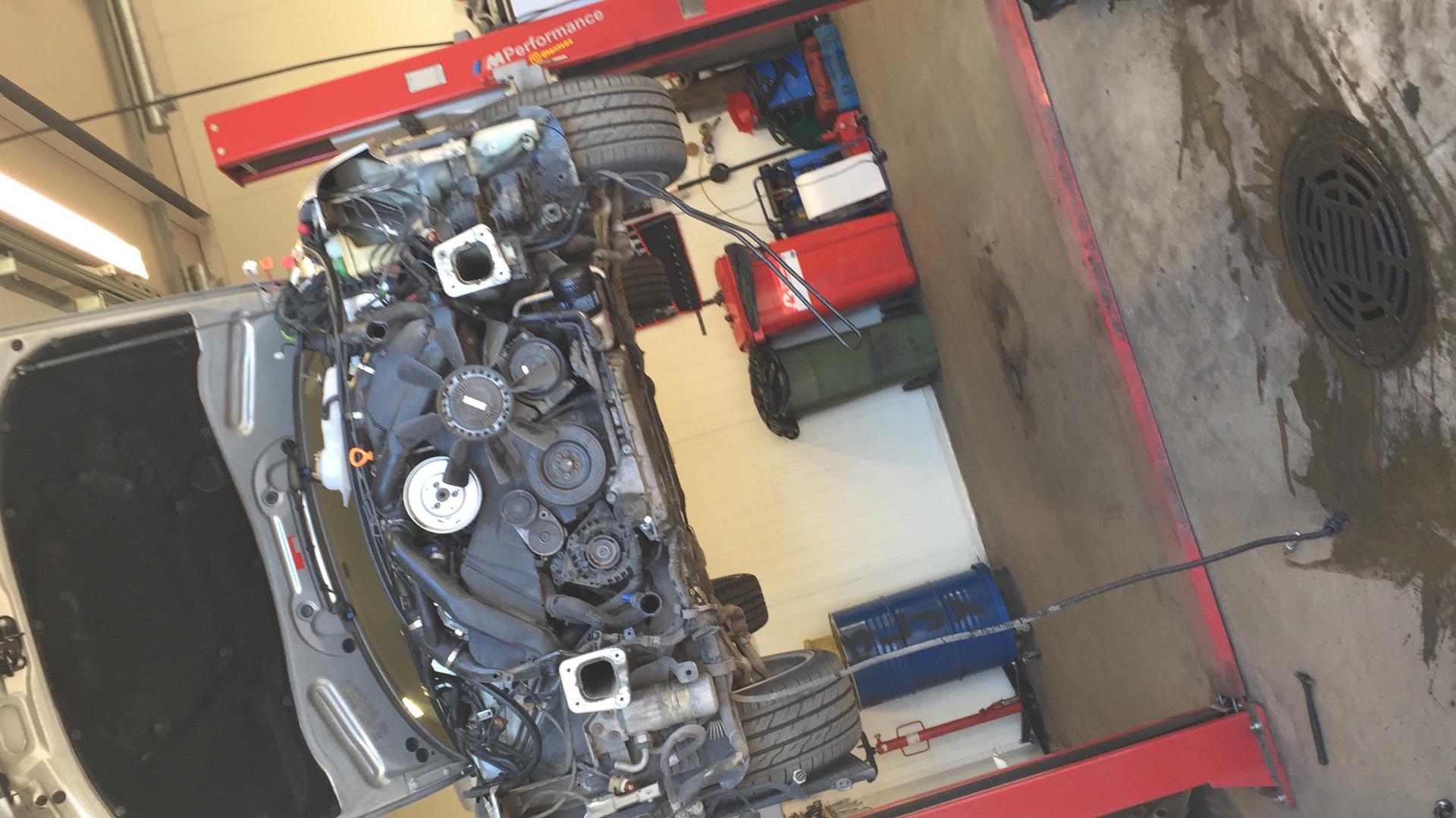

                                                          Pientä herättelyä tännekkin. Apukuskin puoleisen ahtimen kellon kalvo puhki. Pitkään miettinyt, kun ahdot seilaa eikä vedä niinkuin pitäisi. Nyt posahti lopullisesti, konetta irti jälleen. Täytyy odotella oikeaa inspiraatiota tälle työmaalle. Olisiko kenelläkään vinkkejä, mistä kannattaa kysellä Hukkaportin kelloja? Turboliikkeet jo tiedossa :)

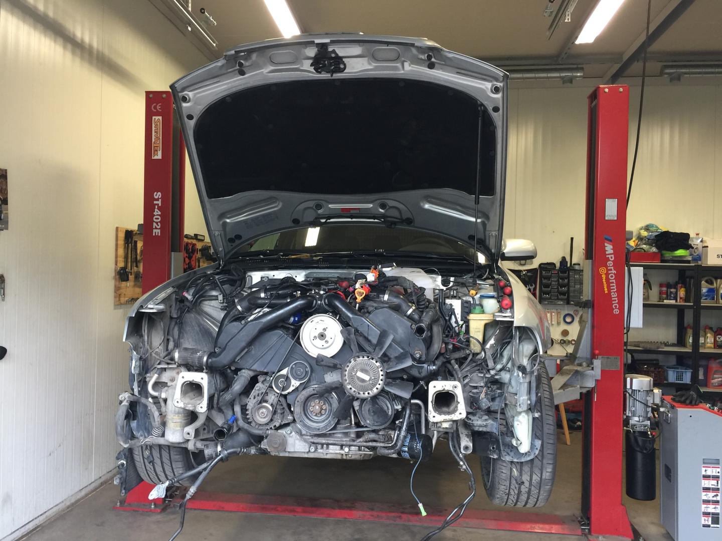

                                                            Ajan tasausta tännekkin =) Perjantaina nousee motti taas pois, ja nyt tehdään kaikki kerralla / vähän päälle. Tarkoituksena vaihtaa täysin uudet hukkaporttien kellot ( Turbotekniikka ), Jakopää kaikkineen, Termostaatti, Vesipumppu, Imusarjan tiivisteet, poistaa jälkijäähypumppu, poistaa F-letku, uusia ahtoletkut, uusia kaikki pienetkin letkut/klemmarit ja uusia antureita eripuolille konetta. Kaikki tämä vain ennakoiden tulevaa. Samalla vaihtuu taas kaikki suodattimet + öljyt + nesteet, joten eiköhän tämän operaation jälkeen rupea paketti taas olemaan ajokelpoinen :) Mahdollisesti säädettävä alustasarjakin tulee, että saadaan hieman jäykemmäksi ja korkeutta balanssiin, mutta mitään Stancea tästä ei tehdä!

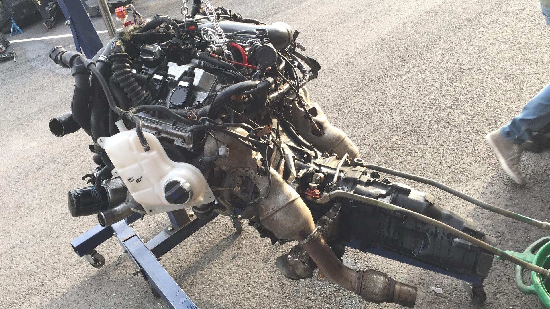

                                                              Pitkän odottelun jälkeen iski vihdoin inspiraatio. Alta 3h moottori irti, rupeaa muistamaan jo purkamisen salat :) Tosin onhan tuosta nosturista suurehko apu. Nyt haalitaan osia laatikko kaupalla. Tarkoitus lyödä motti paikoilleen 2 viikon päästä. Luetellaan myöhemmin vaihdettujen osien lista. Nyt ei kiirehditä, vaan tehdää kaikki huolellisesti. Hukkaportin kelloja ei saanut uusia mistään Turboliikkeestä, ehdottelivat vain ahtimien huoltoa johon en lähde. Löytyi kuitenkin ehjät, mutta käytetyt kellot jotka testataan huolella ennen asennusta. Täytynee säätää ahtimet palanssiin sitten siitä risasta kellosta alottaen.
