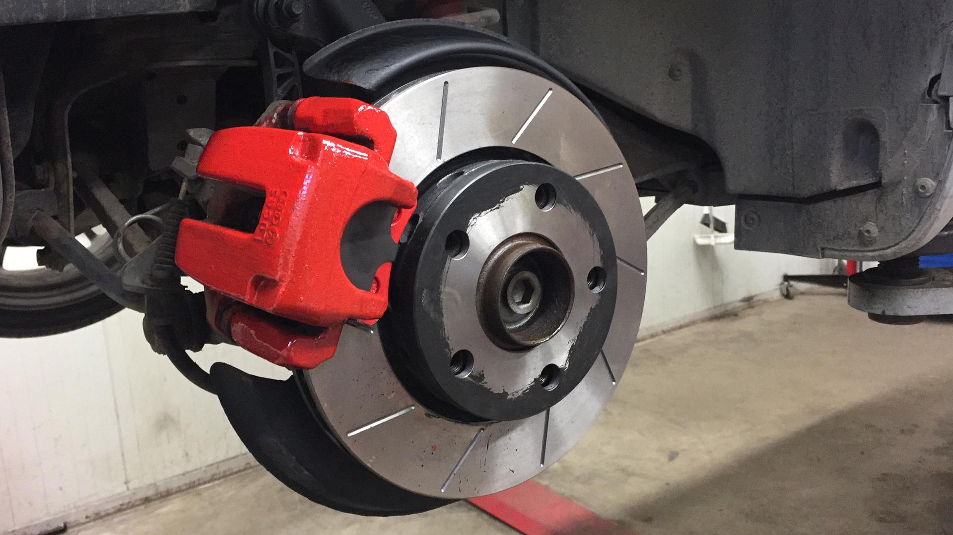

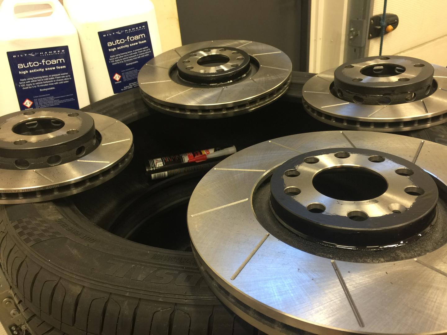

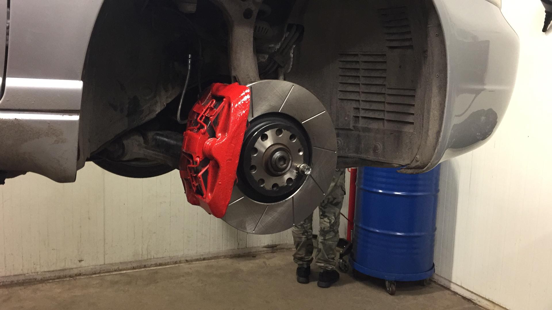

- MTech uritetut jarrulevyt
- EBC Redstuff jarrupalat
