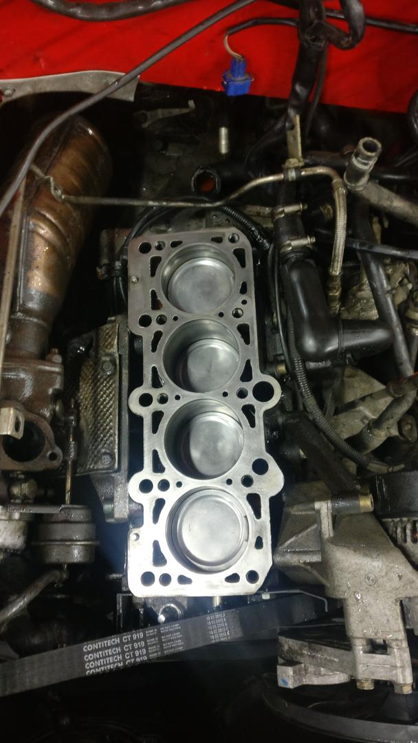

      Kansi kävi oikaistavana (ei vikaa) ja laitoin jo kannen kertaalleen paikalleen uudella tiivisteellä ja pulteilla. Vaan ei ollut mitään vaikutusta, eli sama jatkuu ja puristukset samat kuin ennen remonttia.
      Voiko männänrenkaat olla syypää tähän ongelmaan, vai mistä tuota vikaa lähtisi metsästämään seuraavaksi? Ehdotuksia otetaan vastaan. Kannessa pysyy bensa imu ja pakokanavissa, eikä vuoda sylinteriin, joten olettaisin ettei vikaa ei löydy venttiileistä? Ei myöskään tee painetta vesitilaan, joten kansi ei varmaankaan ole halki?
      Viimeksi muokannut Mehtala; 20.2.2017, 00:08.
        Voisko olla rengas/renkaat poikki?
          Renkaat ei ainakaan poikki olleet, eikä olleet jumittaneet pohjaankaan. Öljyrengas kuitenkin oli todella karstainen ja alempien puristurenkaiden alapuolen ura oli paksussa karstassa. Lisäksi 3 ja 4 sylinterien puristusrenkaiden urien pohjalla näkyy karstaa, mutta en aivan varmaksi sanoisi että renkaat jumittais vielä tuon takia.
          Vinkkejä millä noita uria voisi koittaa puhdistella? Wd40 kylpyä niille ajattelin huomisen antaa, josko pehmenisi ja saisi harjattua pois. Uudet renkaat menee huomenna tilaukseen, sillä en noita vanhoja jaksa alkaa puhdistella, masentavaa nysväystä.
            Tiivisteenirrotusaineella pehmenee nopeasti. Itse olen tehnyt vanhasta männänrenkaasta katkaisemalla ja pään viistämällä uranpuhdistus työkalun. Ruiskii vain ainetta reilusti mäntiin, odottaa muutaman minuutin ja kaapi tuolla männänrenkaan pätkällä urat puhtaaksi. Lähtee varmaan harjaamallakin.
              Jos kansi on paikallaan ja pääset testaamaan, ni laita öljyä männä päälle ja uus puristustesti. Jos puristukset paranee ni on sillon renkaista johtuvaa.
                Aikaa on vierähtänyt ja on jotain saatu aikaankin. Moottori on nyt kasattu ja puuttuvat puristukset löytyi lopulta männänrenkaat vaihtamalla. Nyt ei ole enää ohivuotoa ja puristukset on tasaiset jokaisessa pystyssä.

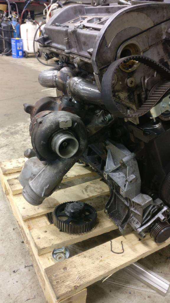

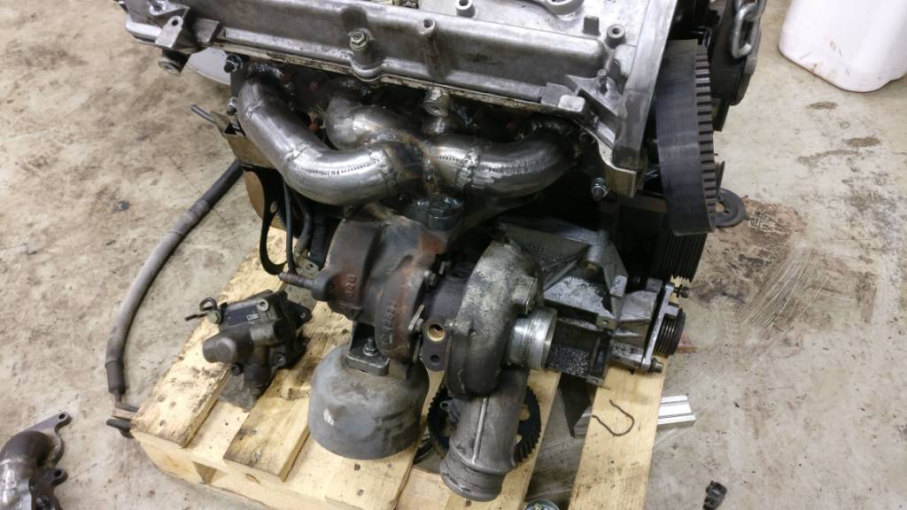

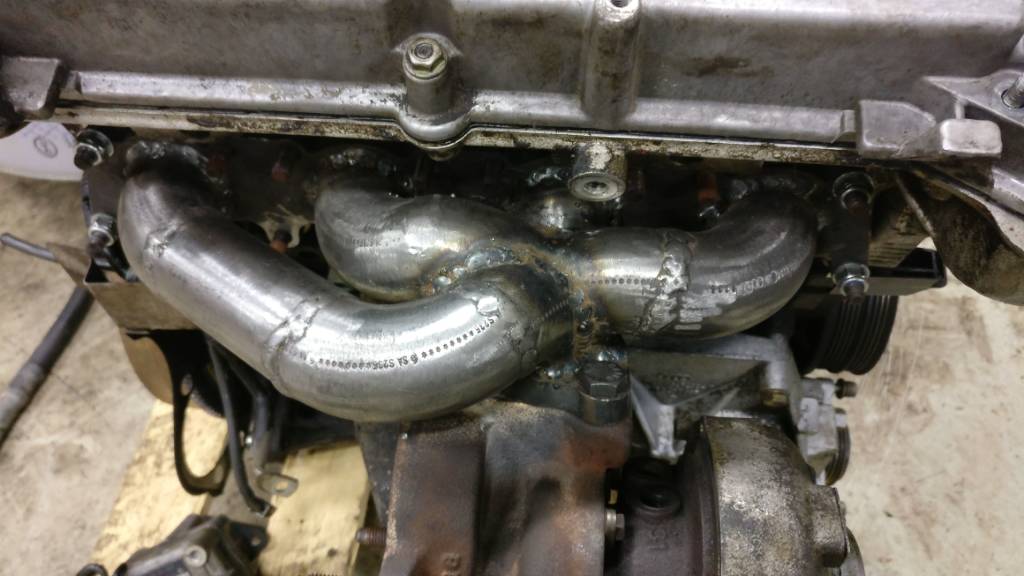

                                          Hiljaista on ollut tallissa ja autolla on vain ajeltu, hyvin tuntuis toimivan. Tiistaina tuli tehtyä pakosarja, mutta se ei sitten oikein ollutkaan hyvä, joten tänään värkkäsin uuden. Ekasta ei edes kehtaa kuvia laittaa tänne... Tämä toinenkaan ei ole paras mahdollinen, mutta turbo on melkolailla vakiopaikallaan, niin eiköhän tuo tuola mene kunnes nälkä kasvaa.

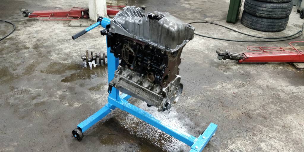

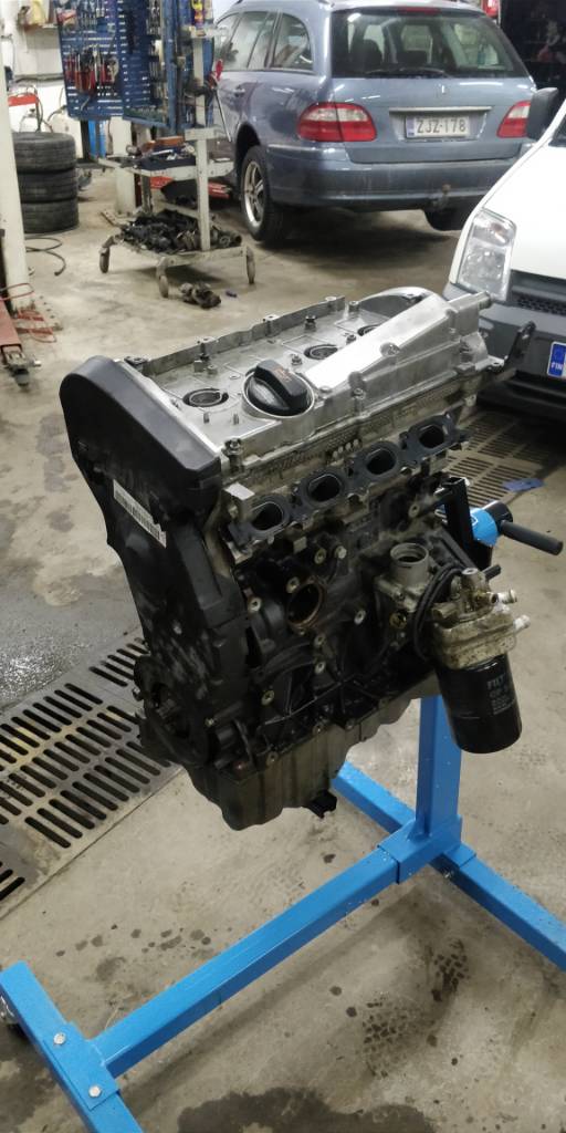

                                            Niin ne suunnitelmat vähän muuttuu, mutta ei mitään vakavaa toistaiseksi. Tuli joulukuussa hankittua Porista bfb moottori josta oli ykköspytyn männäntapin hela kadonnut. Tätä ostosta ei tosin ole tullut sen enempää purettua, mutta tänään laitoin moottoripukkiin kiinni tutkimuksia varten. Huhun mukaan olisi 30tkm ajettu täydellisen remontin jäljiltä, joten hyvällä tuurilla kansikin on saanut remontin yhteydessä kunnostuksen. Tuon bfb kannen ajattelin koittaa vingutella isokanavaiseksi, jotta se saadaan käyttöön tuossa uudessa moottorissa... Jos menee jotain kannen kanssa pieleen, otan siitä venttiilit hyllyssä olevaan adr kanteen. Moottorin ostohinta oli sen verran edullinen, että kansi oli käytännössä ilmainen.
                                            Nyt olisi kuitenkin tarkoitus asentaa tuo k04-023 ja bam sähköt tuohon nyt konehuoneessa olevaan aeb moottoriin vielä tässä tammi-helmikuun aikana. Boxi on ollut porkkikselle puukotettavana ja sieltä on nyt samalla reissulla puukotettu ainakin ajonesto pois käytöstä ja vähän muitakin osioita sieltä on muokattu.

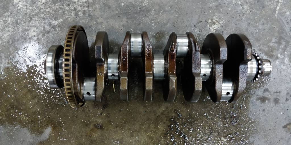

                                              BFB moottori tuli purettua ja olihan sielä jokaisen männäntapin kohdalla sanottavaa, pahimmasta parhaaseen järjestyksessä 4, 1, 2, 3. Myös veivin laskereissa oli naarmuja, mutta kammen kaulat on vielä ok kuntoiset, kevyellä kiillotuksella hyvät. Syytä ei oikein vaan tuholle löydy. Suodatinjalan tiiviste oli ammattimaisesti vedetty molemmin puolin tiivisteliiman kanssa lohkoon kiinni ja liimat pursunneet kanaviin, ja osa niistäkin oli jo johonkin liuennut. Kannessa ei ollut laakeripinnoilla vaurioita, eikä myöskään nokkien laakeripinnoilla ollut vikaa.
                                              Ehdotuksia mikä tälläistä vikaa voisi aiheuttaa? Voisi koittaa välttää tekemästä samaa virhettä...
                                              Viimeksi muokannut Mehtala; 19.1.2018, 21:12.
                                                Voisiko tiivistemassa olla kulkeutunut veivien voitelukanaviin? Aika monessa esim. öljypumpun sihti ollut tukossa em. tavarasta. Oliko sihti nyt purettaessa minkä näköinen? Tulee mieleen että liikaa mässäilty koneremontin yhteydessä tolla liimalla. Hyvä jos kansi säästynyt vaurioilta.
                                                  Öljykanavista ei ole löytynyt mitään ylimääräistä ja nyt alkanut epäillä vain huonosti tehtyä remonttia silloin 30tkm takaperin. Todennäköisesti juurikin tuon öljysihdin tukkeutumisen takia remontti on viimeksi tehty, joten olisiko nuo helat ottaneet jo silloin kipeää ja myt viimein antautuneet. Helat sielä kaikissa tosiaan oli (paitsi tuo täysin tuhoutunut) ja kaikissa oli öljykanavan reikä oikeassa kohtaa. Öljypumppu on vielä kuitenkin avaamatta, mutta sitä nyt en muitenkaan ajatellut enää uudelleen käyttää, kun Cs-partsilta saa uuden kolbenschmidt pumpun hyvinkin edullisesti.
                                                  Lohko tuli tuossa pikaisesti mitattua ja vakiohan se vielä poraukseltaan on. Tämän johdosta ostin täältä myyntipalstalta jo useamman kuukauden myynnissä olleet JE:t 9.25:1 puristuksella, eli aikalailla vakio puristussuhteessa pysytään oman ymmärrykseni mukaan. Kammen triggerikehän osalta jo konsultoin viisaampia, mutta varmistellaan vielä täälläkin. Eli tulossa on siis BFB moottori jossa tällähetkellä BFB triggerikehä. Kannattaako tuon antaa olla paikallaan vai vaihtaako sinne aeb kehän? BAM moottorin ohjaus tulossa softineen päivineen, joten se puoltaisi tuon BFB triggerikehän käyttöä.
                                                  Alakertaan tullaan laittamaan kaikki laakerit uusiksi ja glycon laakereita ajattelin käyttää. Jostain lukenut että kannattaisi ostaa 2x sarjaa veivin laakereita ja laittaa sputterit ylä- ja alapuolelle, kun vakiona sputterit vain yläpuolella(?)

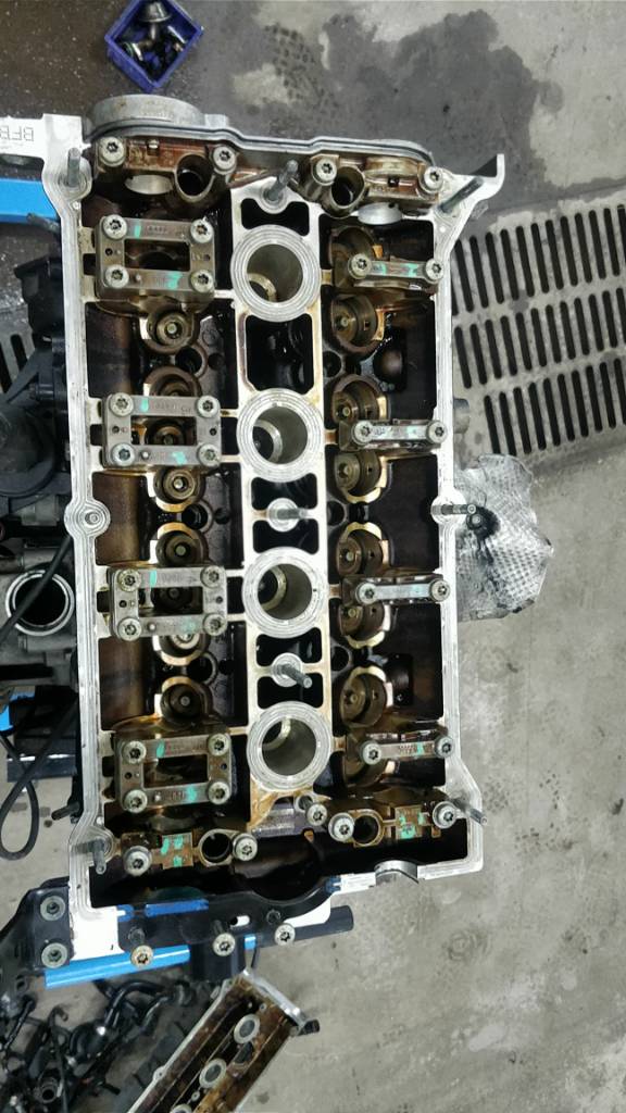

                                                  Kannen ajattelin ensiviikolla ottaa työnalle ja kairailla siitä kanavat, jos vain ohjurit vaikuttaa hyvältä. Jos ohjurit ovat jos valmiiksi vaihtokunnossa, siirrytään käyttämään hyllystä löytyvää isokanavaista ADR kantta.

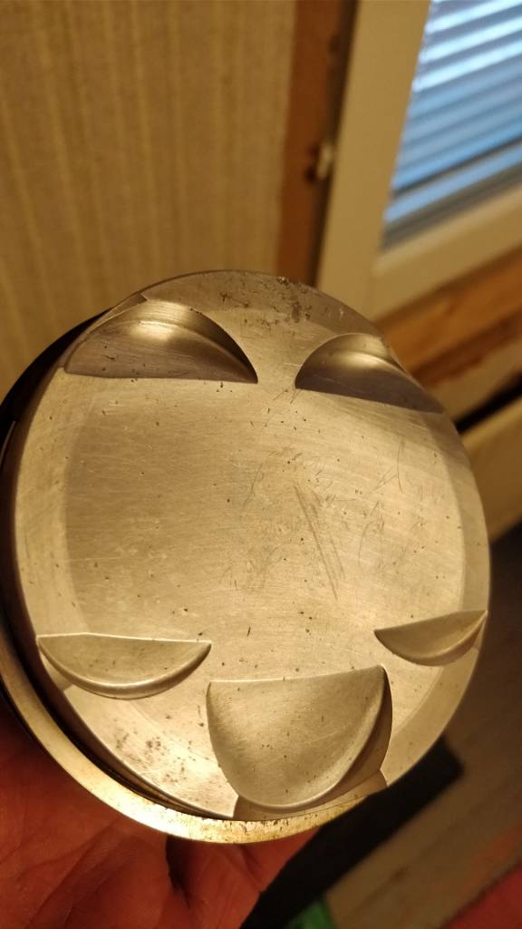

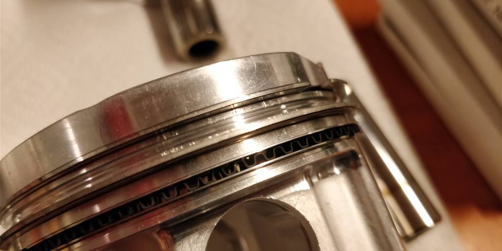

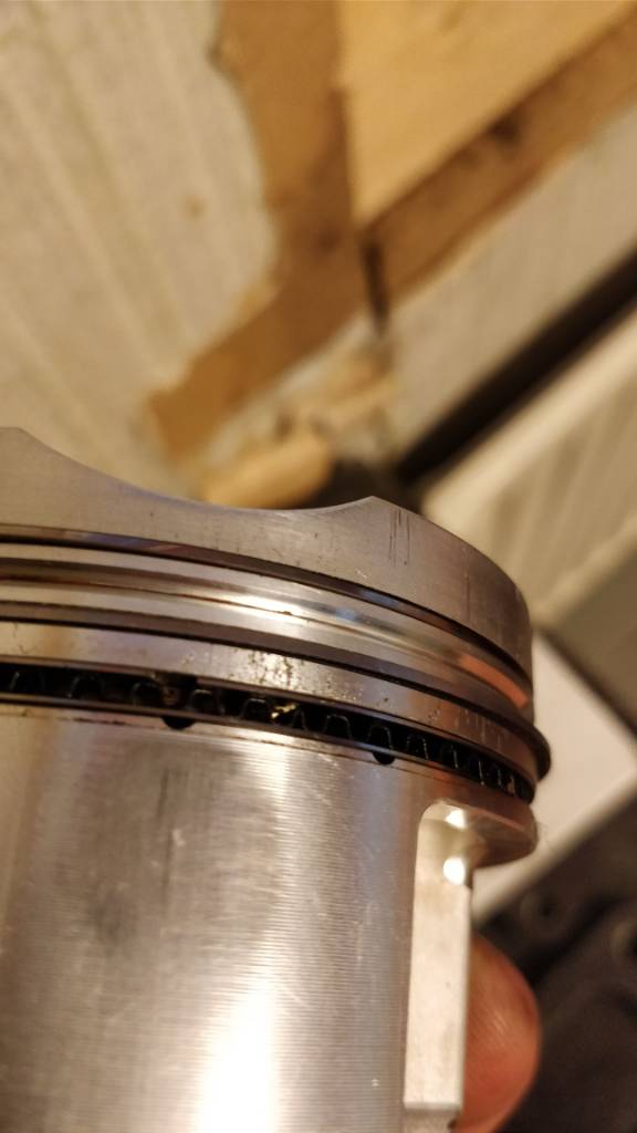

                                                      Jahas, männät tuli ja niissä on nyt jonkinverran tekemistä, eivätkä oikein vastanneet odotuksia. Yhdessä on ainakin hieman jälkiä nakutuksesta (ehkä?) ja kyljistä löytyy jonkinverran jälkiä jota pitäisi nyt jollain vähän siloitella. Ehdotuksia miten näitä kannattaisi yrittää entisöidä? Myös tappien sokat ovat jääneet jonnekin teille tietämättömille. Ajatuksia mistä näitä saisi hankittua erikseen?
                                                        Kirjahyllyyn koristeeksi. Ei kyllä itselläni luotto riitä tuollaisten kestoon.
                                                          Ei tommoset pikku jäljet ny mitään haittaa. Tuskin tästä ny mitään kiloheppaa meinataan? :D
                                                            Kato tarkkaan ettei oo helmoissa oo halkeamaa tai mitään.
                                                              Käytin ultrapesurissa nuo männät, eikä niissä kyllä halkeama missäänpäin näy. Käytän nuo kuitenkin vielä paikallisella virittäjällä näytillä ja kysyn siltä mielipidettä, kun se näitä vag moottoreita muutaman on kasannut kisakäyttöön hyvällä menestyksellä, niin luulisi tuon tietävän.
