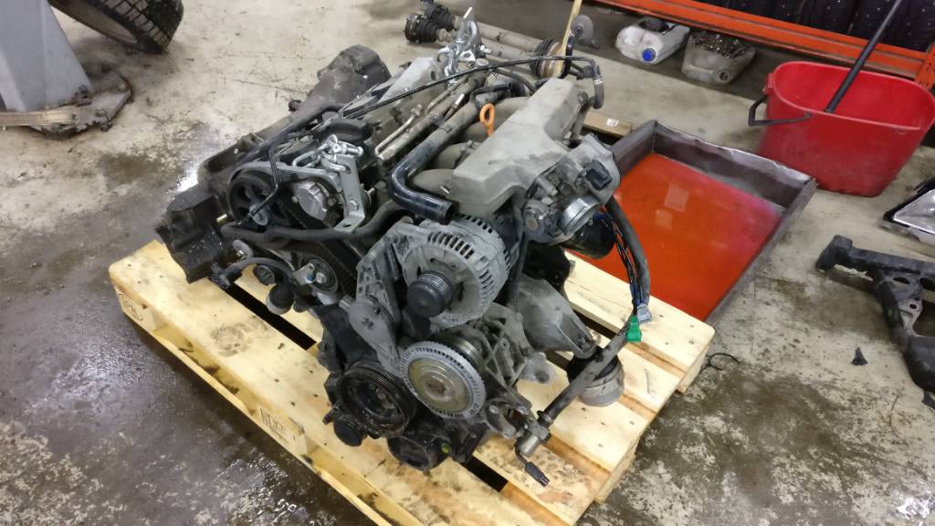

        Tuli Sunnuntain kunniaksi irroitettua AEB tuosta "raadosta" ja se kun olikin niin näppärä homma, että hieman vajaassa 3 tunnissa oli tekniikka lattialla. Tästä sitten innostuin että eihän tämä paha homma ole, vaihdetaan kone samantien paikalleen vaikka aluksi meinasin jättää moottorin asennus ensiviikonlopulle, olisi kannattanut. Ei moottorin irroitukseen mennyt kuin se vajaa 3 tuntia, mutta uuden uuden asennuksessa ongelmat alkoi.
        Ensin ei meinannut kytkinakseli millään mennä paikalleen levyyn, mutta onneksi se lopulta sujahti paikalleen ilman sen kummempaa draamaa. Moottorin johtosarja oli plug&play asennus joten se oli näppärä laittaa, enkä koskaan aiemmin ole noin helpolla saanut sähköjä kytkettyä omaan autoon moottorin vaihdon jäljiltä, mutta se taas taitaa johtua siitä, että tähänasti kaikki moottorinvaihdot on tehty koriin johon asennettavaa moottoria ei ole ollut tehtaalta tarjolla (80 1.8T, cabriolet 2.8 30v, a4 V8 jne.)

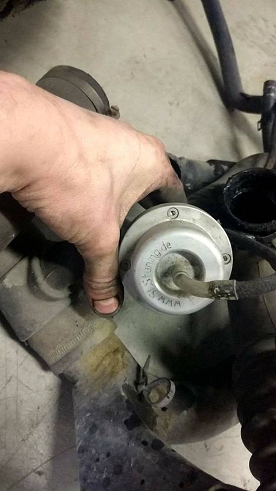

        Boxin sisälle tuli purkuvaiheessa kurkattua ja sieltä löytyikin SLStuning.de lastu. Ajonestokin oli siis lastun myötä poistettu, vaikka ei sen sopeuttaminen paha homma olisi ollut. Lisäksi paikallaan oli kuvan dumppi jota seuraamalla firman sivuille löytyi myös tuon lastun oletettu alkuperä. Tästä lähtee sitten jossain vaiheessa myyntiin hyvä boxi josta löytyy valmiiksi jo tuo jalka lastua oletettavasti parempaa lastua varten. Kuvat on taas heikkolaatuisia, mutta kyllä niistä tarpeeksi selvää saa.

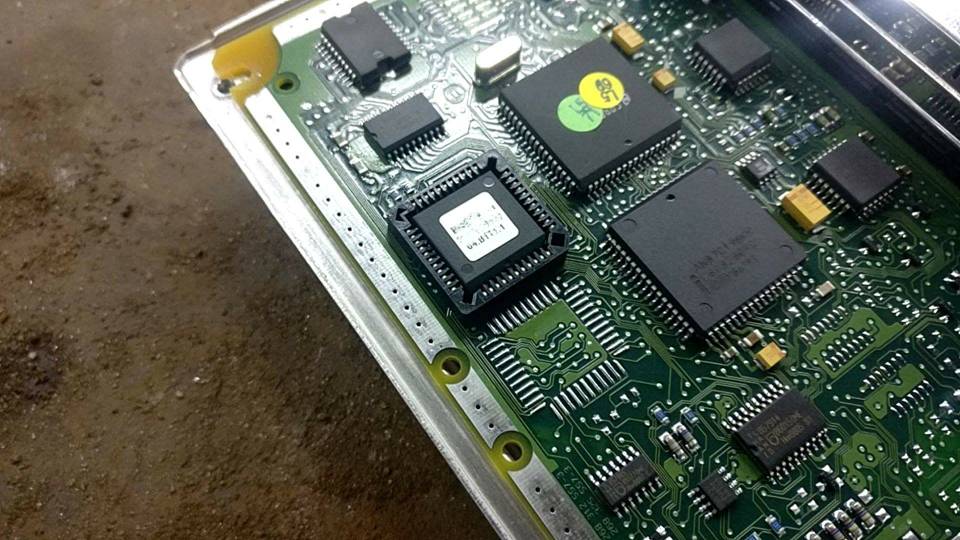

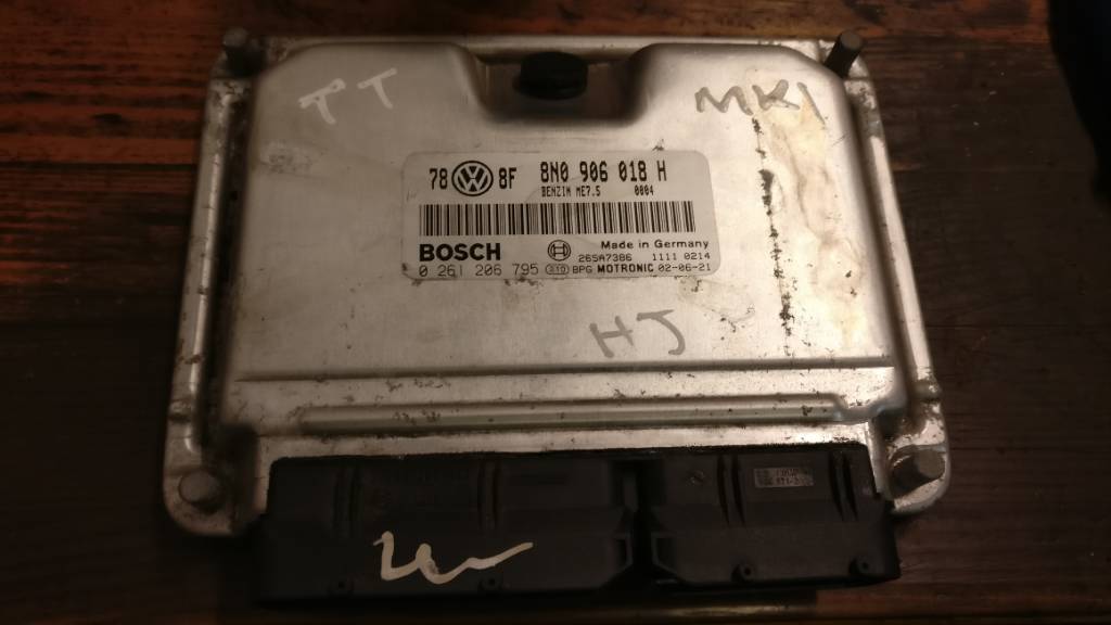

          Ohjainlaitekin tuli ostettua tänään. Ecu on osanumerolla 8N0906018H ja peräisin TT audista... Tiedä sitten mitä sielä sisällä loppuviimein on, mutta toivon mukaan sen saa pelaamaan tässä sekasikiössä.
          Nefmoton, winols:in ja tunerpro:n latasin ja nyt illan katsellut karttoja, mutta menee ne niin yli hilseen että en kyllä itse ala. Saa porkkis tehdä ohjelmointipuolen, mutta aluksi ajattelin koittaa poistaa noita vikatiloja aiheuttavia turhuuksia, että saisi varmuuden että kaikki toimii niinkuin pitää.

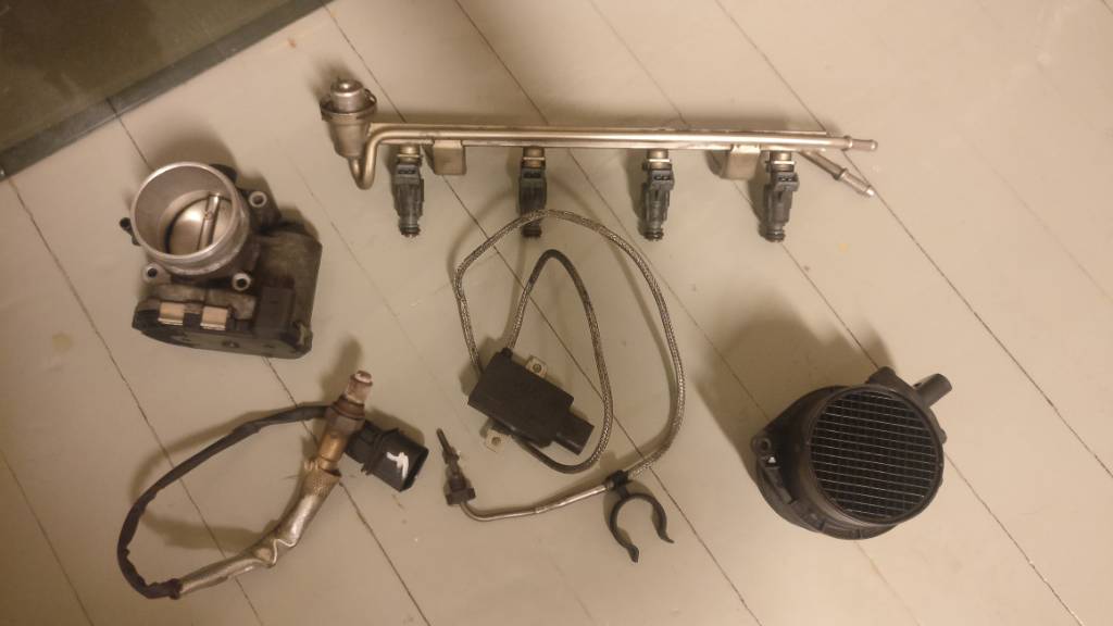

            Ensimmäinen osalasti tuotiin perjantaina päivällä kotia ja sieltä löytyi seuraavat hilut. Jos ensiviikolla tulisi nuo loput osat, voisi viikonloppuna alkaa suunnitella osien laittoa paikalleen.

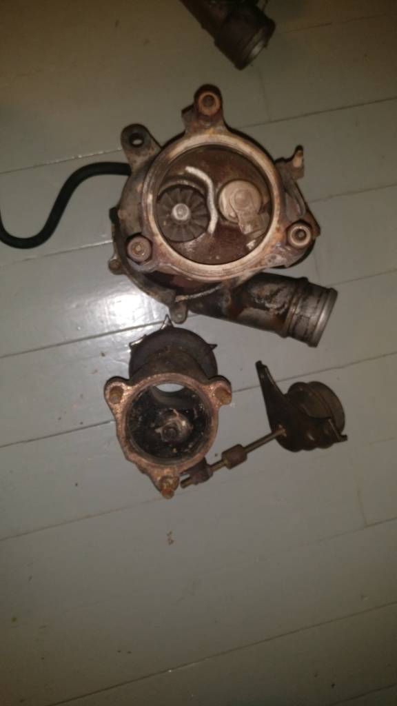

            Kävin kaivamassa tuon k04 turbon varastosta, ja onhan se aivan valtava verrattuna k03 turboon...
            Olisiko jollain antaa vinkkiä mistä löytyisi sopiva imuputki tuohon turbon ja maffin väliin? On meinaan vähä molemmissa päissä kokoeroa...
            Lambdan johto oli masentavan lyhyt, mutta eiköhän siihen joku jatko keksitä tarvittaessa.
            Turbossa joutuu hukkaportin kelloa työstämään aikalailla että mahtuu paikalleen, mutta hyllystä löytyy pari k03 kelloa joilla voi harjoitella.

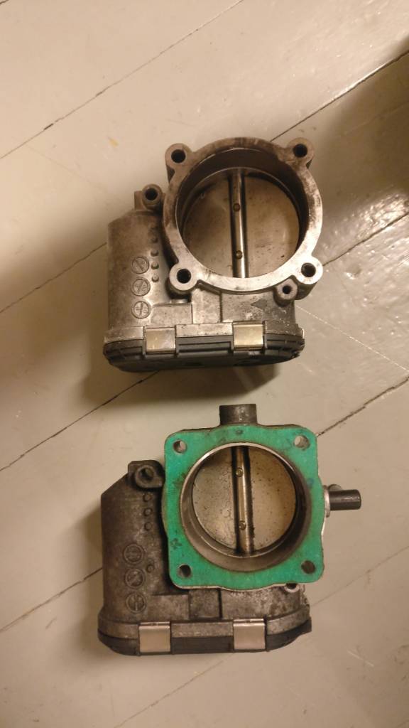

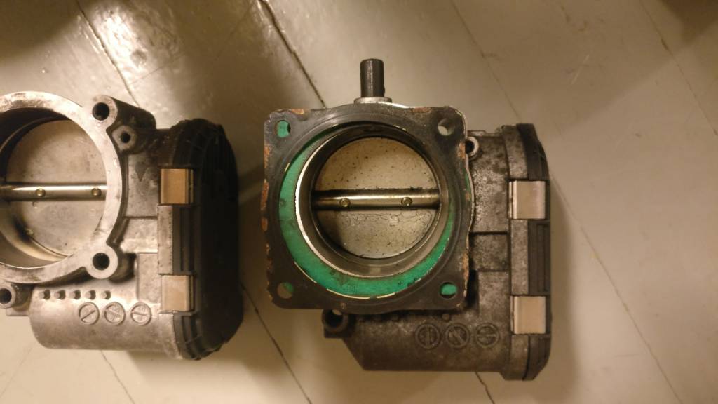

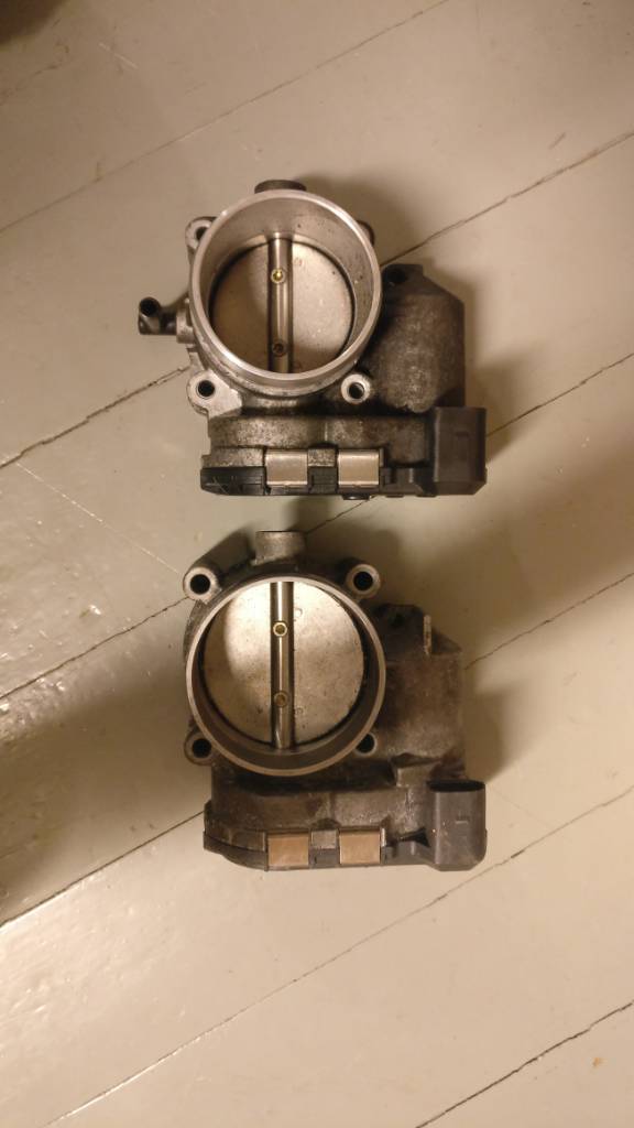

              Pientä vertailevaa tutkimusta aiheesta kaasuläppä. Kuvassa vierekkäin s3 8l ja s4 b5 kaasuläpät, s4 luonnollisesti se suurempi. Click image for larger version
              Ja samat takaapäin...
              Tässä näkyy kokoero parhaiten, kun s4:sen läpän tiiviste on tuossa toisen päällä.
              Ei varmaan tällä turbolla vielä mitään hyötyä saavuteta, mutta ehkä tulevaisuudessa isompi kaasuläppä olisi hyvä? Lieneekö tuosta mitään haittaakaan..
                Kyllä sillä vähän softatuskaa saa aikaan, joten eiköhän mennä S3:n läpällä kiitos :)
                  S3 läpällä siis mennään.

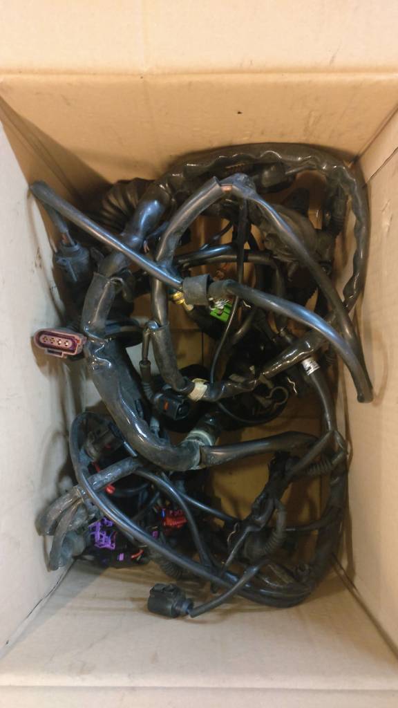

                    Tänään saapui johtosarja. Muuten vaikuttaisi ihan hyvältä aihiolta, mutta nokan anturin johtoja on jostain syystä jatkettu ja kokkailtu muuten, joten se pitää korjata. Lisäksi 80% liitinrungoista pitää vaihtaa vanhemman mallisiksi neliskanttisiksi noista uusista pyöreistä. Anturi kuitenkin on melko varmasti sama, vain töpseli muuttunut.
                    Taidan teurastaa tuon ADR johtosarjan, niin jää AEB johtosarja ehjäksi myyntiin.

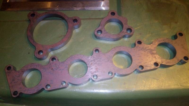

                      Ja palataan aiheeseen turbo. Tottakai laipat on kaikki eri mitoilla k03 vs. K04, joten pakosarja pitäisi värkätä. Jos joltain löytyy valmiit piirrustukset tai laipat joilla saan pakosarjan tehtyä, niin laittakaa vaikka yv:llä lisää tietoa tännepäin.
                        Laipat on nyt teetetty pakosarjaa varten, pitäisi vaan hakea ne kotiin. Viikonloppuna olisi tarkoitus hieman mallailla paikalleen tuota turboa. Tekijä ilmoittautukoon jos tahtoo, mutta suuri kiitos kuitenkin sinne.

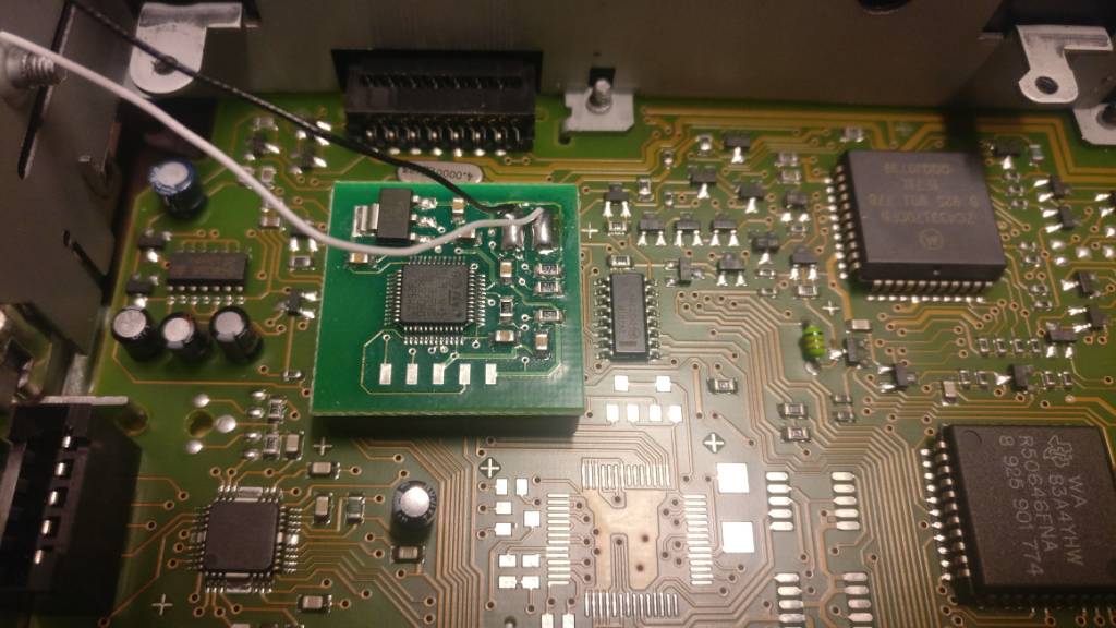

                        Tänään tuli töiden jälkeen kolvailtua a6:sen mukana tulleeseen volume-vikaiseen chorus soittimeen tuollainen korjaussiru. Siru poistaa kokonaan tuon vian ja näyttipä se safe-tilankin ohittavan. Radio toimi ihan normaalisti sirun asennuksen jälkeen, vaikka soitin itse luulikin olevansa safe-tilassa. Safe tekstin sai näytöstä pois kun näpytteli koodin soittimelle.
ID:	1636271Click image for larger version
ID:	1636272Click image for larger version

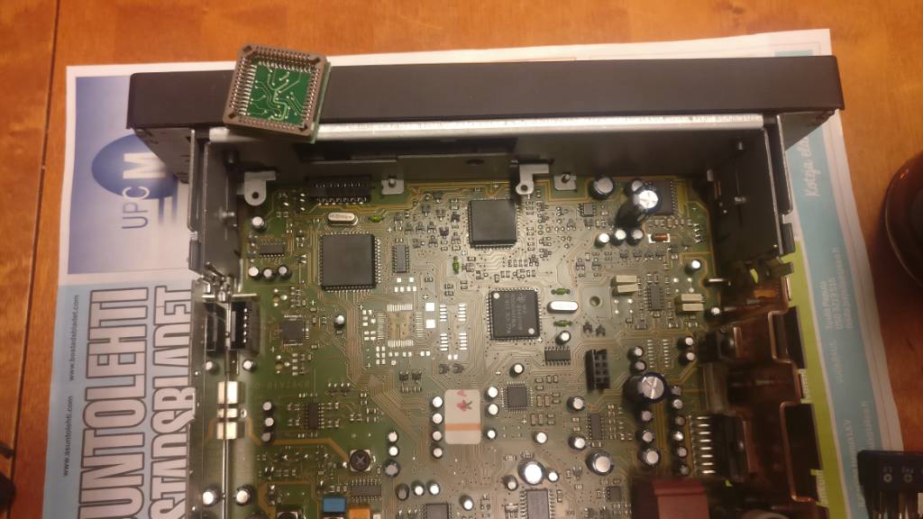

                          Moottorinohjain saapui tänään, joten viikonlopulle onkin aika mukavasti kaikenlaista tekemistä valmiina :)
                            Mielenkiintoinen prokkis. Taitaa vaan olla sellaista aluetta, että harvalla on mitään heitettävää tähän väliin. Seurata vaan vierestä ku homma hoituu. :)

                                      Minkä kokoinen on tuo s4 kaasuläppä? Sähkökaasuun siirtyminen on ollut omassa projektissa mielessä, saisi paukun tehtyä ilman ylimääräisiä osia..

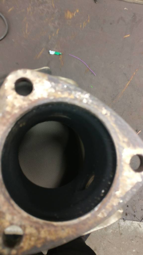

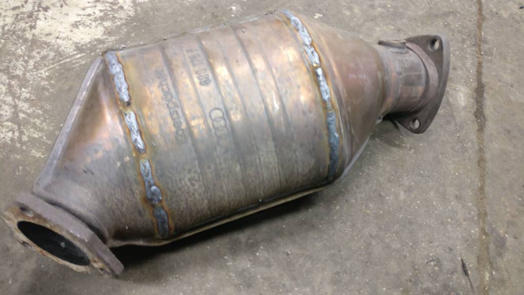

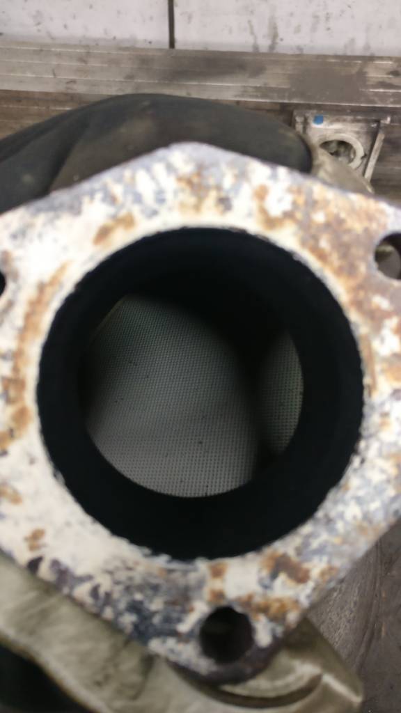

                                          Katalysaattorin otin vielä käteen, kylki auki ja romut pihalle. Ei vaikutusta ahtopaineisiin. Melkein alan jo epäillä tuota softaa että olisi jotenkin sidottu vanhaan autoon ja nyt ei sen takia ahda enää normaalisti. Onko edes mahdollista tällä me3.8.x ohjainlaitteella tehdä sellaista? Ecun soft codingia ei pääse vaihtamaan ja se pysyy sitkeästi arvossa 04002, mutta se tuskin tuota tehopuutosta aiheuttaa. Mitä kanavia tuolta kannattaisi logitella jotta olisi edes pieni mahdollisuus päästä vian jäljille?

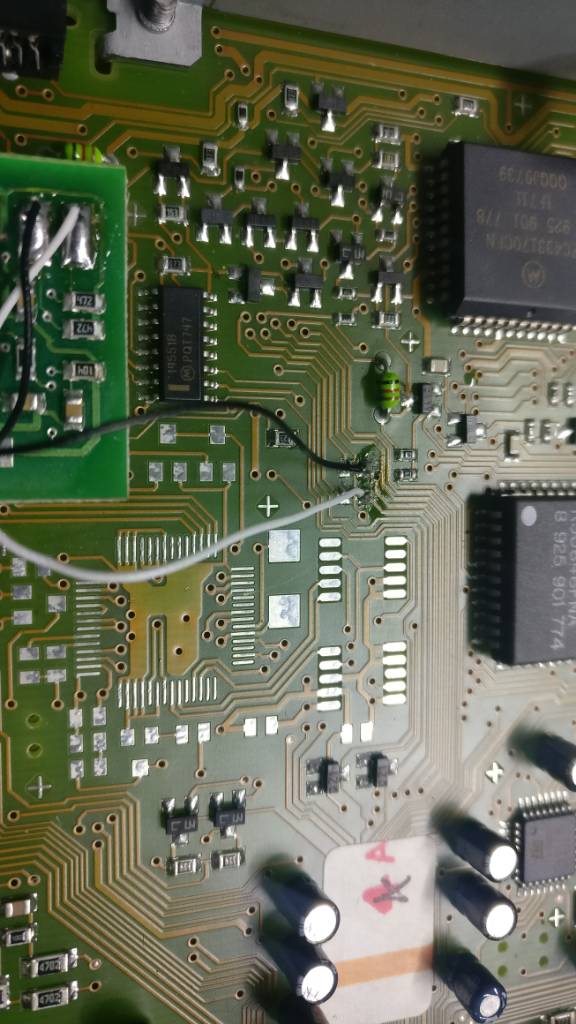

                                                        Alkuviikosta tilasin ebaystä toisen ecun, joka on vakiosoftalla, joka sitten saapui tänään. Sen juuri kävin asentamassa paikalleen ja oikeastaan mitään eroa ei huomaa toiseen boxiin, paitsi tyhjäkäynnillä. Tyhjäkäynnille laskiessa kierrokset heittelevät jonkin aikaa, kunnes tasoittuvat. Tätä ominaisuutta ei tuolla viriboxilla siis ole. Alan olla pikkuhiljaa porkkiksen kanssa olen samaa mieltä, eli maffi sökö x2. Toinen maffi antaa maksimi ilmamassaksi 149g/s ja toinen näyttäisi antavan 153g/s.
                                                        Tämä vakioboxi joutaa myyntiin jos joku sellaista tarvitsee, mutta nyt pitäisi löytää jostain varmasti toimiva maffi. Jos joltain löytyy 037906461C maffi josta on valmis luopumaan sopivaan hintaan tai vaikka vain lainaamaan että saa testattua, niin laittele YV:tä. Ei viitsisi uuttakaan ostaa, kun ovat näköjään melko hintava 238€, eikä tuota enää uudessa kokoonpanossa voi hyödyntää.
