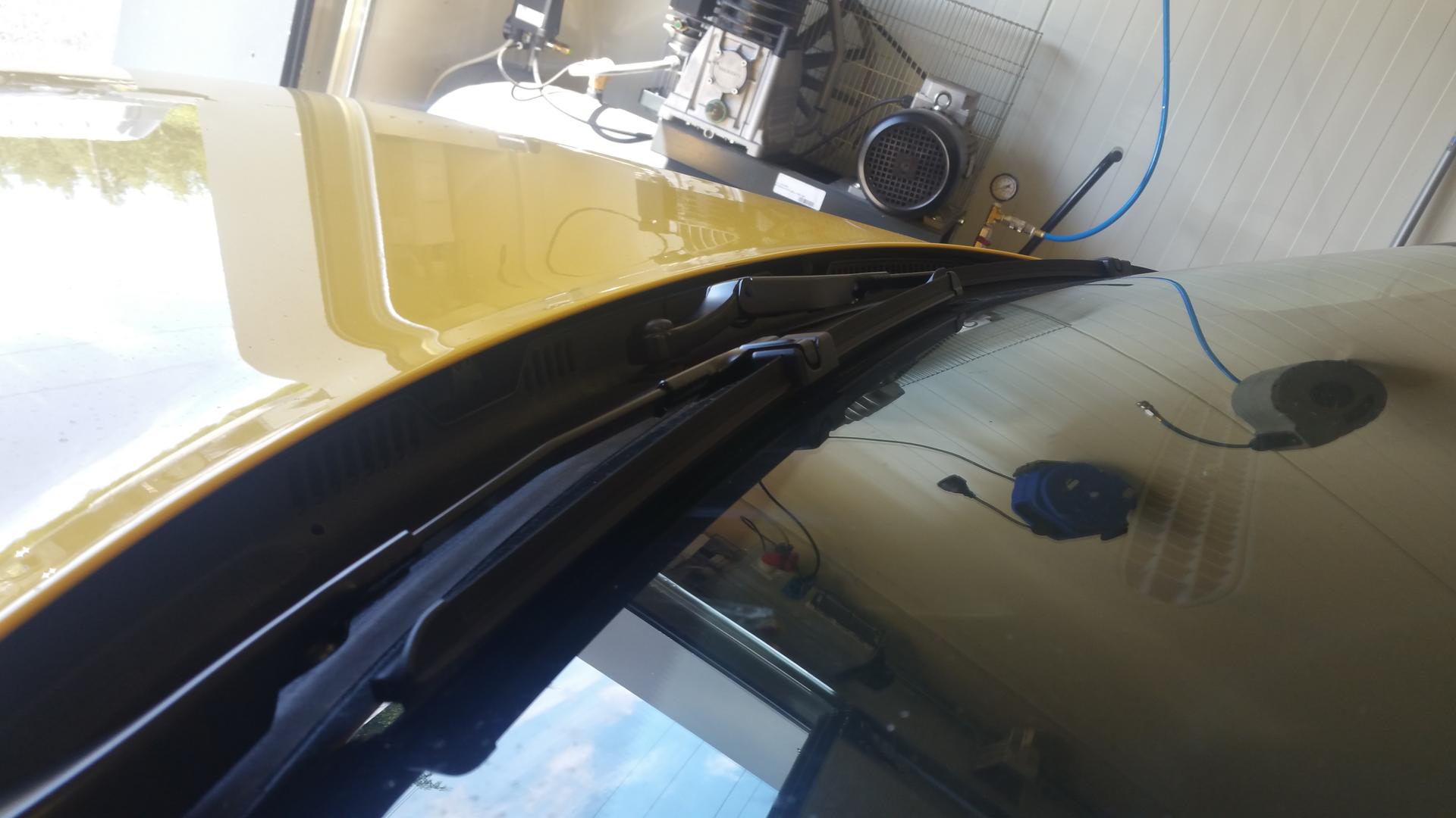

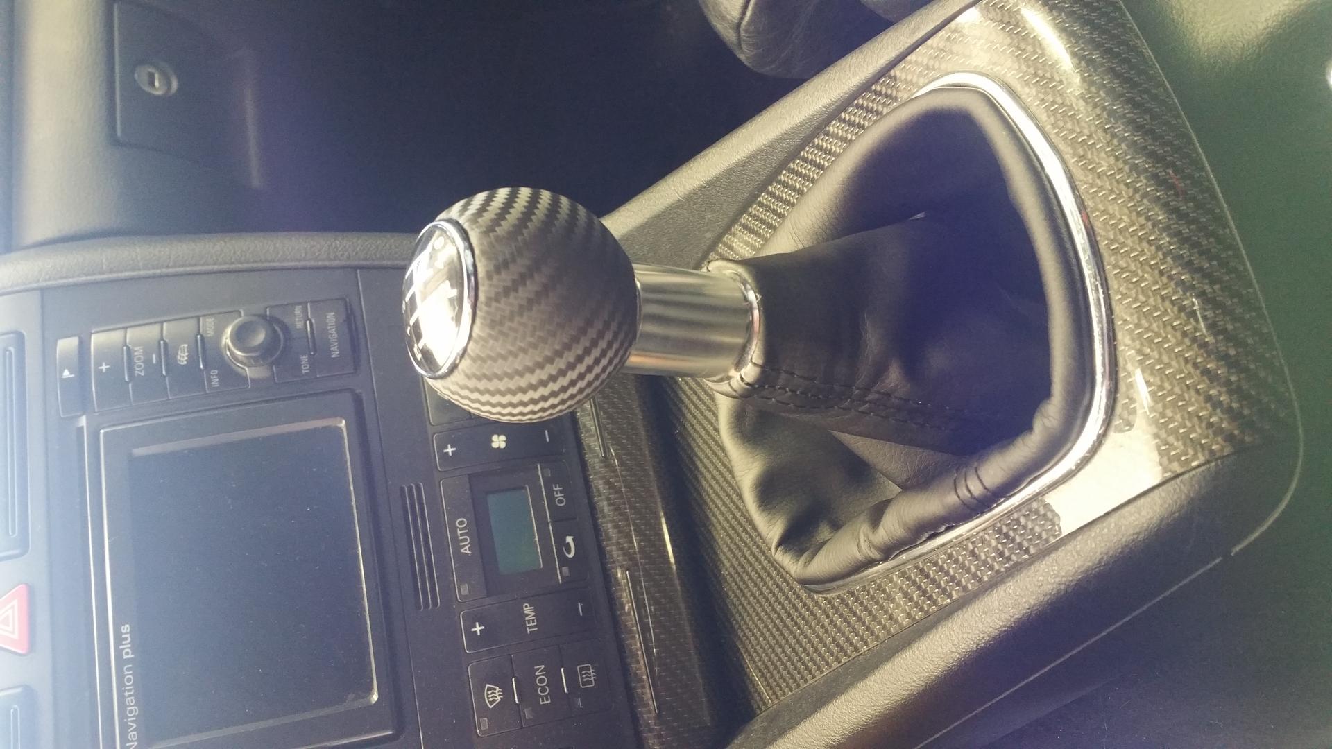

        Lasinpyyhkijän varret vaihdettiin uudempiin, samalla tietenkin pyyhkijänsulat. No tulihan se vaihdekepin nuppi ja pussikin jo :)

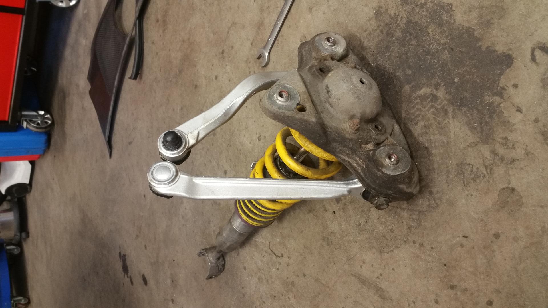

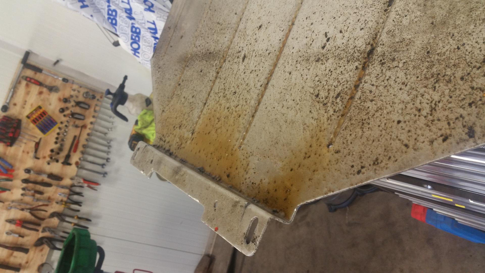

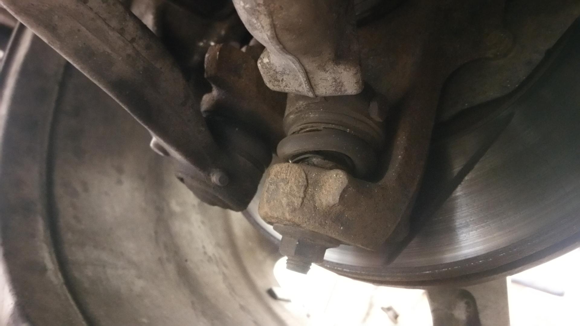

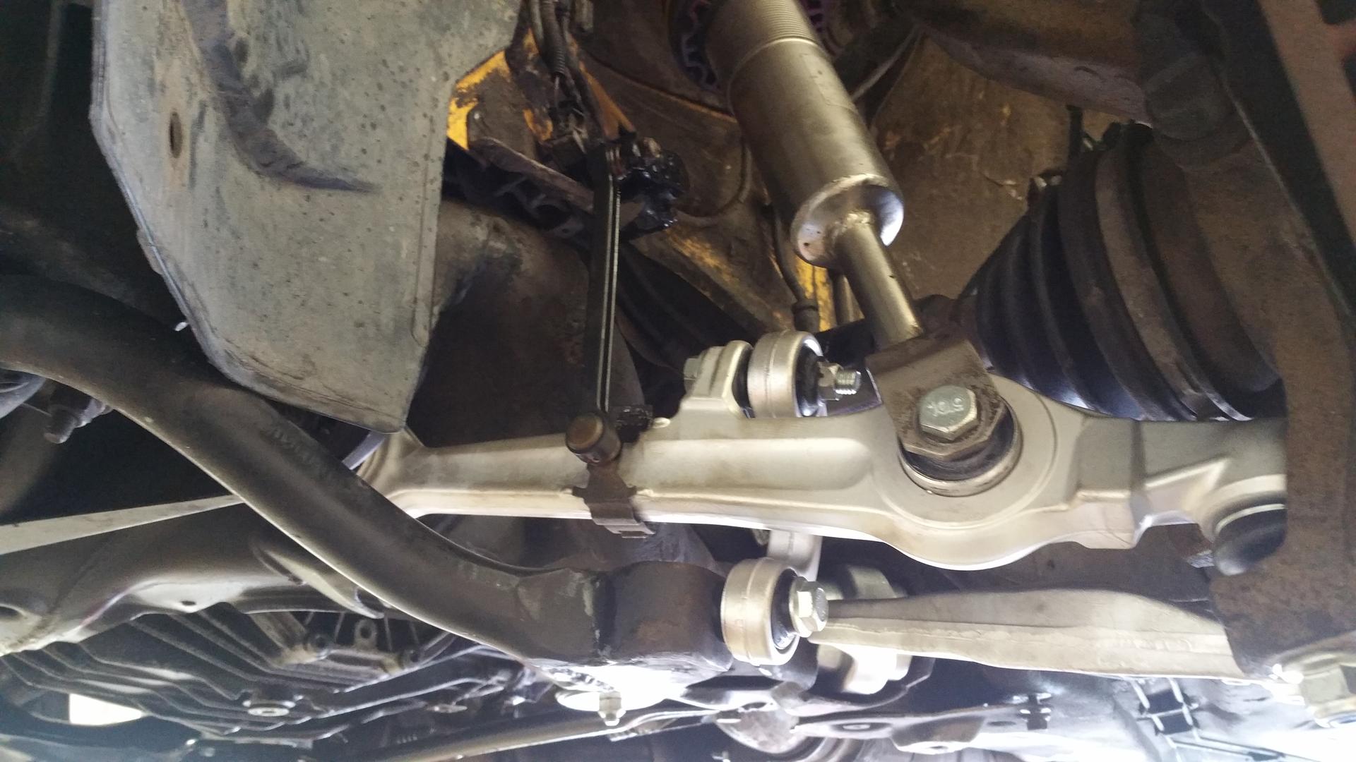

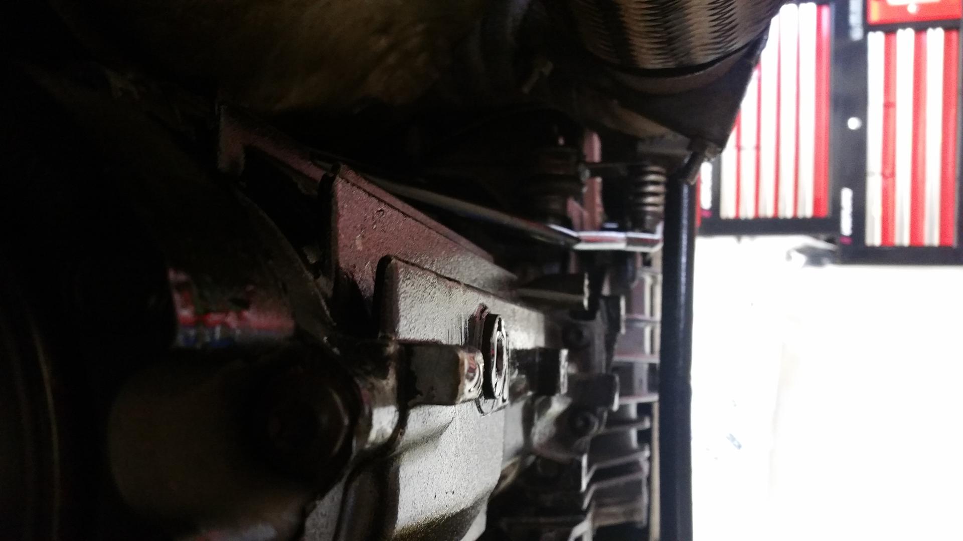

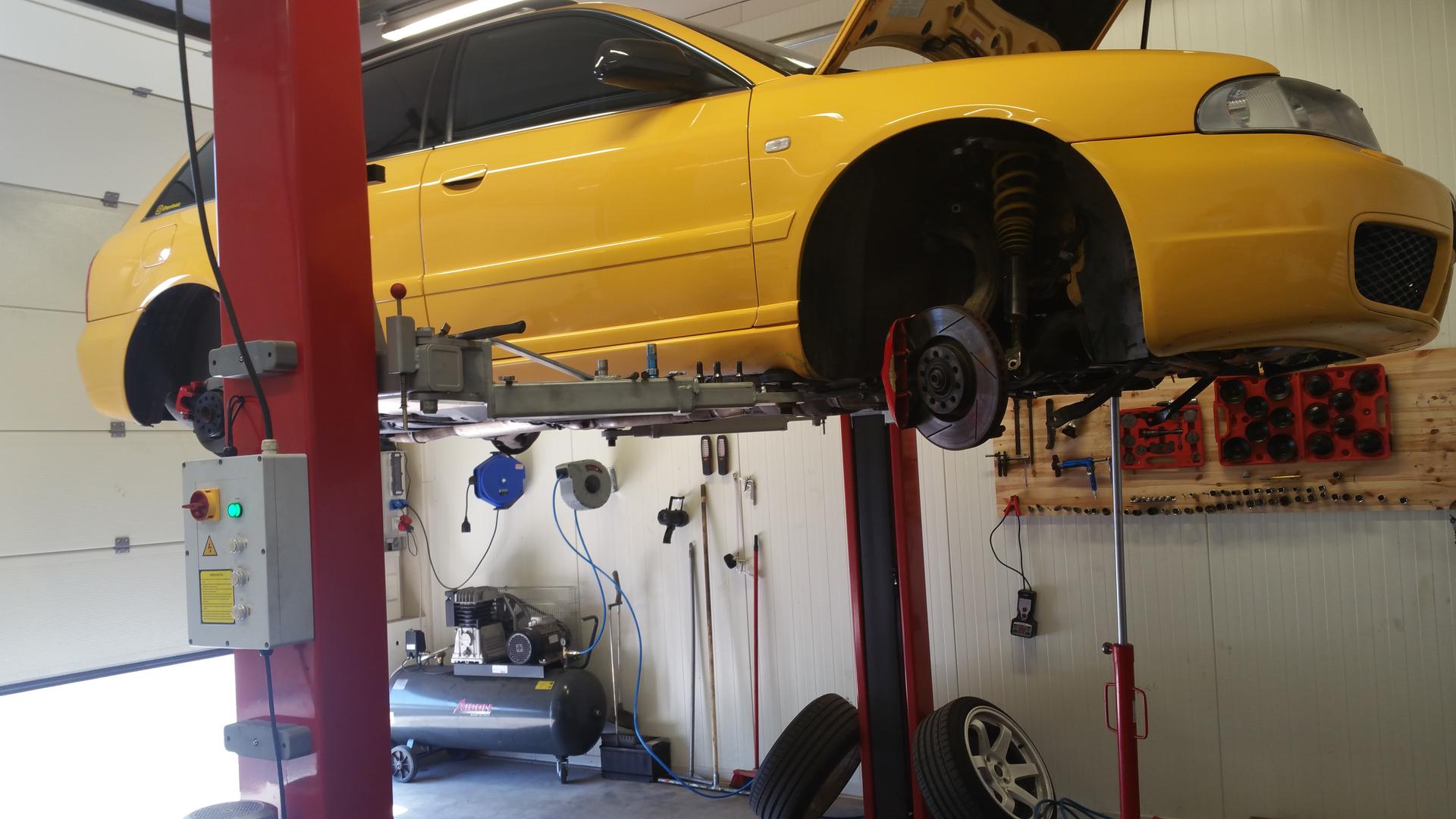

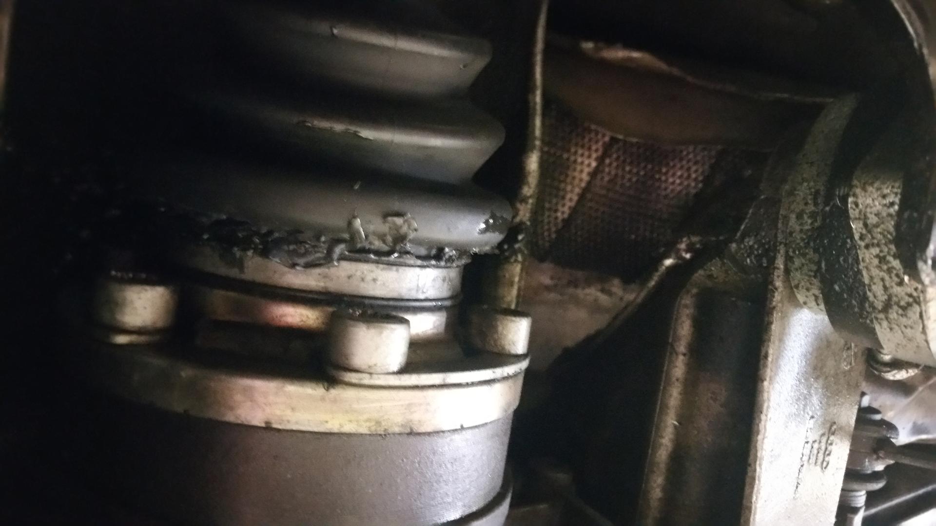

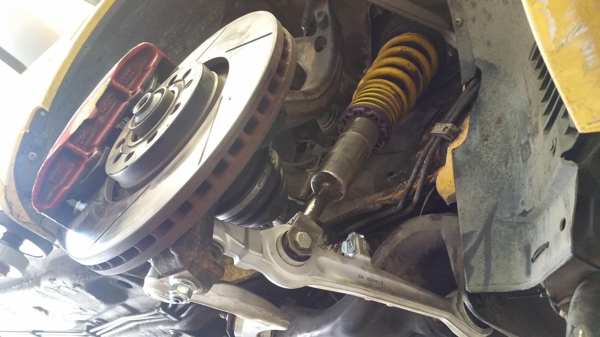

          Tänään koittikin päivä, kun vaihdettiin eteen kaikki tukivarret + pultteja. Samalla vaihtui yksi rikkinäinen Sisempi vetonivelen suojakumi. Kuvia työstä runsaasti, mutta laitetaan tähän vähemmistö. 2x alatukivarren pallot olivat irti kupeistaan, eli lähti pihdeillä irti. Seosmittari sanoi sopimuksen irti ( PLX ), täytyy katsoa mikä mättää? 2x viimeistä kuvaa on siitä, kuinka todella märkä on mm. Vaihdelaatikko öljystä. Pohjapanssarillakin oli tuoretta öljyä ja öljypohjassa muutama tippanen. Öljyvuoto on se, jonka haluan selvittää mutta ongelma on ettei missään näy mitään vikaa olevan, jostain se kuitenkin tulee ja vain silloin kun annetaan hanaa=paine kasvaa. Jarrusatulat maalasin uudelleen Punaisella, nyt on taas puhtaan punaiset. Auton käytös ajossa, muuttui totaallisesti positiiviseksi. Ei vetele enään, eikä puolla jarruttaessa. Maanantaina kulmat kuntoon ja taas mennään :)

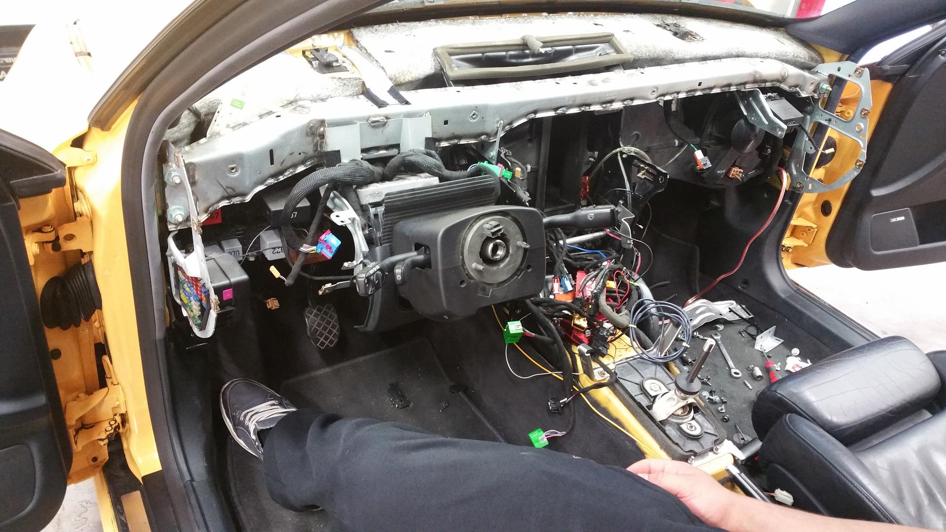

            Kuvista sen jo arvaa, eli tänään vaihdeltiin se rikkoutunut Kenno. Työmaata riitti, välillä tuntui että tuleeko tämä enään kasaan.. Siitähän se paketti irtosi, kenno vaihtui ja kasaus meni puolet nopeammin kuin irroitus. Nyt uskaltaa sen puolesta ajella. Ilmastointihuolto joudutaan tekemään uudelleen Maanantaina, mutta se on pieni vaiva. Suurenmoiset kiitokset kuuluu foorumilla vaikuttavalle Mehtalalle! Osasi auttaa purkamisessa todella selkeästi, myös kuvin ja videoin :)

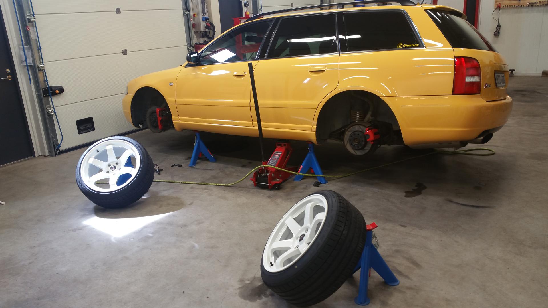

              Päivitellääs taas muiden " iloksi " Eli tänään auto pestiin, ja samalla vanteet otettiin riviin + pestiin perusteellisesti. Nyt sai vanteet Gyeon Q2 pinnoitteen, jonka pitäisi vähintään helpottaa puhtaanapitoa. Autossa itsessään Collin 915, joka on tähän asti itsellä joka autossa ollut ja toiminut pitkään! Myös perusteellinen sisäputsaus tehtiin mm. Penkkien nahkapinnoite + laittioiden ns. Märkäpesu..
              Nyt odotellaan Saksanmaalta uusia mattoja, jonka jälkeen vähintäänkin kovaa ajoa :) On se kiva, kun välillä ei tarvitse korjata vaan voi vaan siistiä paikat. Etupuskuri ja takalippa olisi aikomus käyttää maalaamossa joku viikko.

                  On kyllä. En viitsi edes harkita muita :) Lauantaina otan nosturille ja selvitän, että mistä sitä öljyä tulee. Öljynvaihdosta 2tkm, nyt tikussa puolessavälin, eli kyllä tihkuttaa.

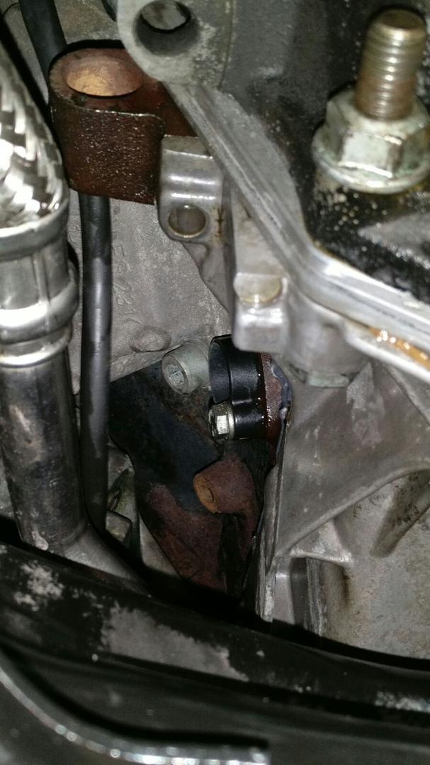

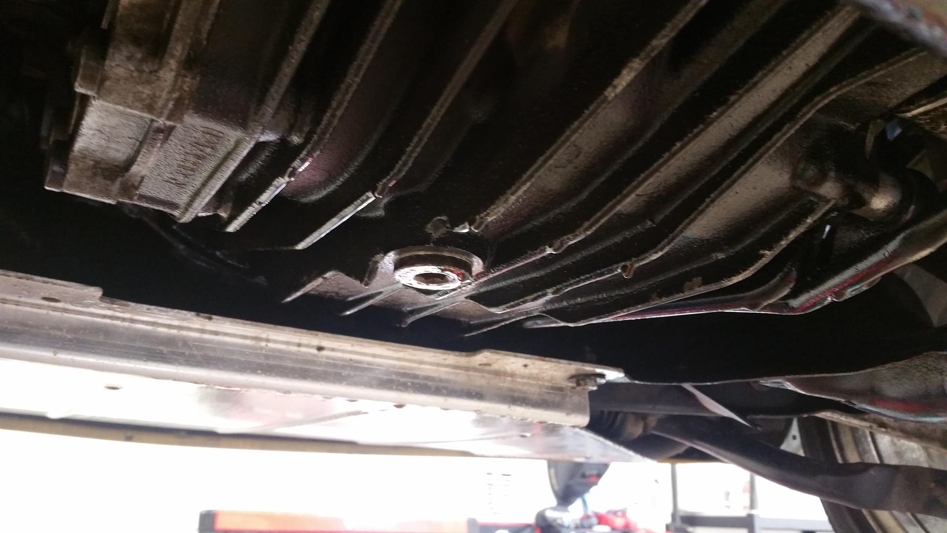

                        Päivitellääs taas. Eli se suurin vuotopaikka löytyi. Lukitustapin tulppa vuosi jo tyhjäkäynnillä ja valui kometta pitkin pohjapanssarille, ja vuoto suureni huomattavasti kun antoi kierroksia. Nyt vaihdettu O-rengas ja vuoto kurissa ( seurataan viikon verran ). Valuttanut tuosta öljypohjaan hieman, siitä pohjapanssarille ja panssarin pohjareijistä sotkenut koko laatikon, pohjan ja pakoputket. Onko muilla ollut vastaavanlaista ongelmaa, ja onko joku keksinyt paremman tulpan reikään?
                          Tuttupaikka. O-rengas oltava oikeen kokonen niin ei vuoda.
                            En tiedä mikä sinne oli laitettu, mutta oli kyllä aivan liian ohut O-rengas. Nyt uudella pitää ja pohja ei ole enään märkä, JES :) Seosmittarikin tuli kuntoon uudella anturilla ( 120€ ), ja moottoritilaan kaikki uudet vesikaukalonmuovit + akkukotelon muovit.
                              Oliko se O-rengas vihreä?
                                Ei. Musta kapea ja liian pieni=ei tiivistänyt ollenkaan. Pultti irti ja holkki tipahti lattialle.
                                  No sitten siellä ei ollut alkuperäinen. Se nimittäin on vihreä.
                                    Jep. Nyt se pitää kuitenkin ja käryt on poissa :) Kyllä sen on huomannut, että jotkut asiat on jätetty puolitiehen autoa kasatessa, mutta nyt on aikalailla kaikki laitettu ja uusittu. Lauantaina Porkkikselle säätämään vielä, niin paketti kasassa.

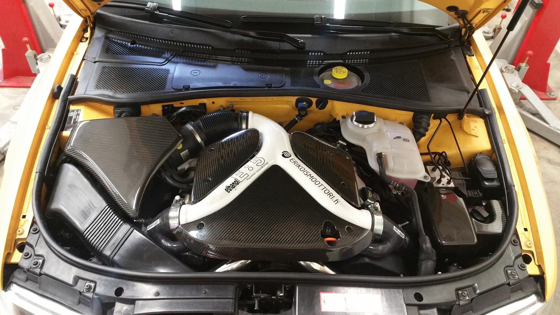

                                      Paljon kilometrejä takana, mutta taas kotona. Eli audilla nokka kohti Pertunmaan mökkiä. Lauantai aamupäivällä starttailtiin nokka kohti Lemiä, Porkkikselle. Auto saatiin hyvin muokattua uusille osille ja nyt käytös aivan eriluokkaa. Superkiitokset Porkkis, upeasta työstä! Seuraavaksi odotellaan, että päästään rullille ottamaan tämän hetkiset tehot. Samalla reissulla hankintalistalle tuli Vesiruiskut, kun imulämmöt nousevat niin korkealle.
                                        Eli ei ne srm coolerit ilmeisesti mitkään sikoossomit ole?
                                          3+4 23C kelissä > 63c imut... Ei nyt aivan katastrofi, mutta ei hyväkään. Rullilla lienee tilanne hankalampi. Ahtoakin toki on ronskisti.
                                          Olihan siinä tosiaan aika tavalla säätötarvetta. Kiitos kiittäjälle :)
                                            Jep. Kyllä nuo Coolerit kuitenkin olen todennut paremmiksi kuin vakiot. Silti täytyy hankkia tuo DewilsOwn stage2 setti :)
                                              Mikäs tässä nyt oli tekniikkapuoli, Perus RS6 ahtimet ja vakio kannet/nokat vai?
                                              2283 ahtimilla kaikki hönkä pihalle on mailin vedolla imulämpöjä mitattu +50C ilman ruuttaa ja ~40C tienoilla ruutan kanssa.
                                              Yhdessä ässässä AWE vs SRM imulämmöissä ei juurikaan eroja mutta virtaavuudessa kyllä.
                                                Garretithan ne taisivat olla?
                                                  Joo, eli Garretin t25bb Billetin siivillä ja oli vissiin suurennettu pesääkin? Vaparin kannet, ja ilmeisesti myös nokat.
                                                    On kyllä taas kerran huippua tekemistä tämän auton kanssa. :)
                                                      Kuinkas paljon tuo 10c merkkaa mailin vedossa?
                                                        Alkuperäinen kirjoittaja Sudee Näytä viesti
                                                        Mitä meinaat?
                                                          Oliko nuo garretit kokoluokaltaan RS6 vai isommat? Miten paljon täytyy ahtaa, että imulämmöt nousee noin paljon :) ?

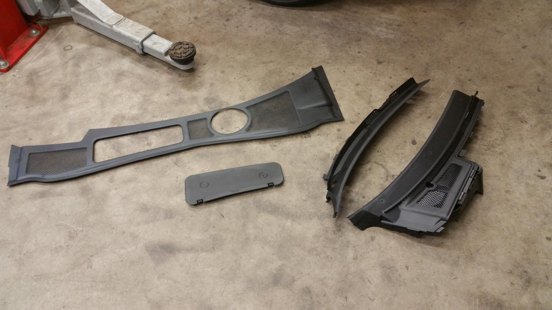

                                                            Meinaan sitä, että korjaat kaikki nuo pienimmätkin viat ja puutteet tms. Hyvänä esimerkkinä nuo koneen ympärysmuovit, harva olisi niitä vaihtanut.
