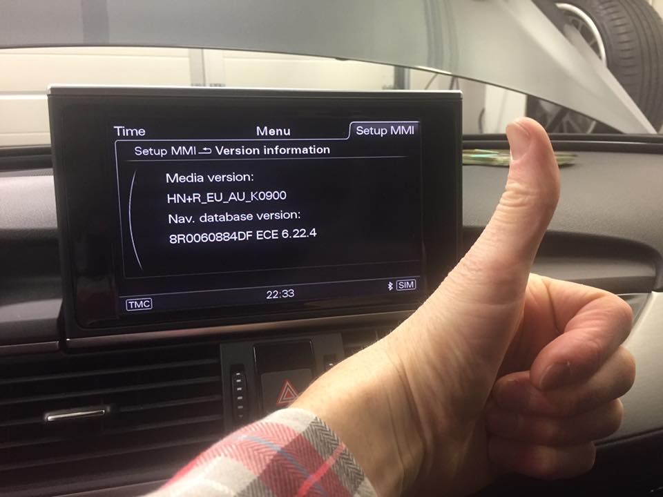

                Harrastin navipäivitystä pari iltaa.
                Jos joku muukin haluaa päivitellä 3G MMI navinsa, niin ohjeet ja materiaali löytyy täältä.
                PDF opas jonka mukaan itse tein löytyy täältä.
                Ohessa myös pari kuvaa tuoreista ensi kesän vanteista.
                • #98
                  Nuo linkit ja ohjeet on siis MMI 3G Navi plussaa varten, MMI 3G Naviin ilman plussaa löytyy omat ohjeet ja linkit.
                  • #99
                    Tuo MMI 3G navi ilman plussaa lienee siis se pienemmällä näytöllä oleva (RMC)? Onko tietoa, mistä siihen löytyisi kartat ja ohjeet?

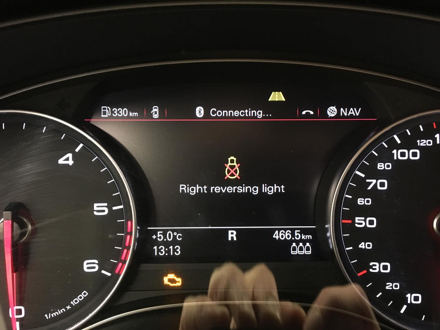

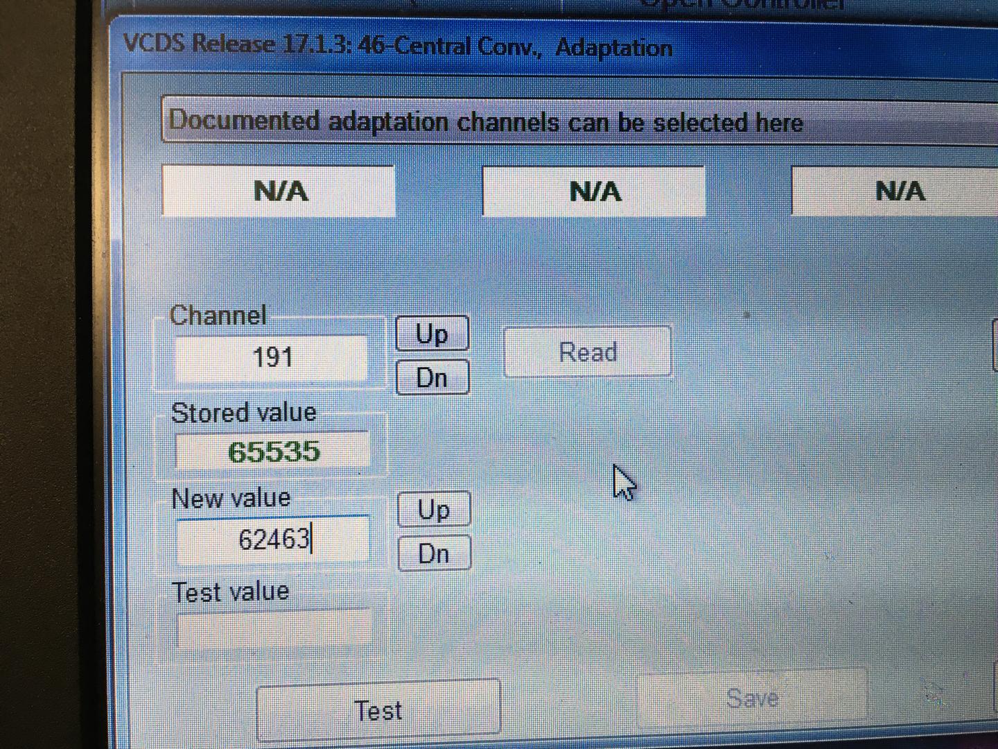

                          • Laitetaas tänne välillä jotain hyödyllistä, ei aina pelkkää kuvasaastetta.

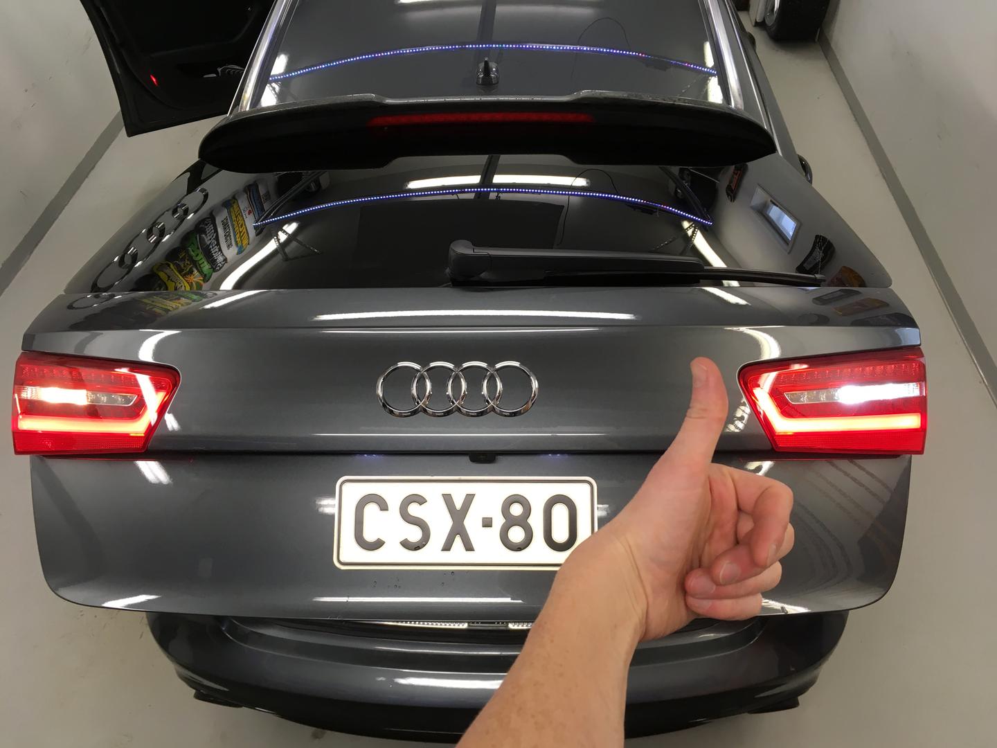

                            Tilasin 16w T10 kantaiset ledit pakkivaloihin. No, myyjän mukaaan niiden piti olla vikakoodivapaat, mutta eipä ollut.
                            Virheilmoitukset voidaan koodata pois seuraavasti VCDSllä:
                            1. 46 central convenience
                            2. Näppäile security access 16017
                            3. Adaption kanava 191
                            4. Vähennä kanavan näyttämästä arvosta 3072
                            5. Test
                            6. Save
                            7. Ei enää virheilmoituksia LED-peruutusvaloista
                            (Liitteenä kuvia)

                            • Häviääkö tuolla koodauksella myös mahdollinen polttimotestin aiheuttama pakkivalojen vilkuttelu ajon aikana/tapahtuiko sitä ylipäänsä noilla ledeillä?
                              • Sitä en tiedä, vasta asensin. Vaikea sanoa myöhemminkään, ellei joku suostu ajamaan perässä että voidaan testata.

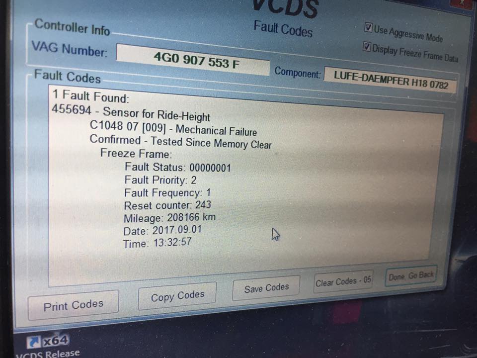

                                              • Nyt on pähkinän ratkaisijalle tarjolla virtuaalinen hatunnosto, on meinaan sen verran henkimaailman hommia.
                                                Ongelma on seuraavanlainen:

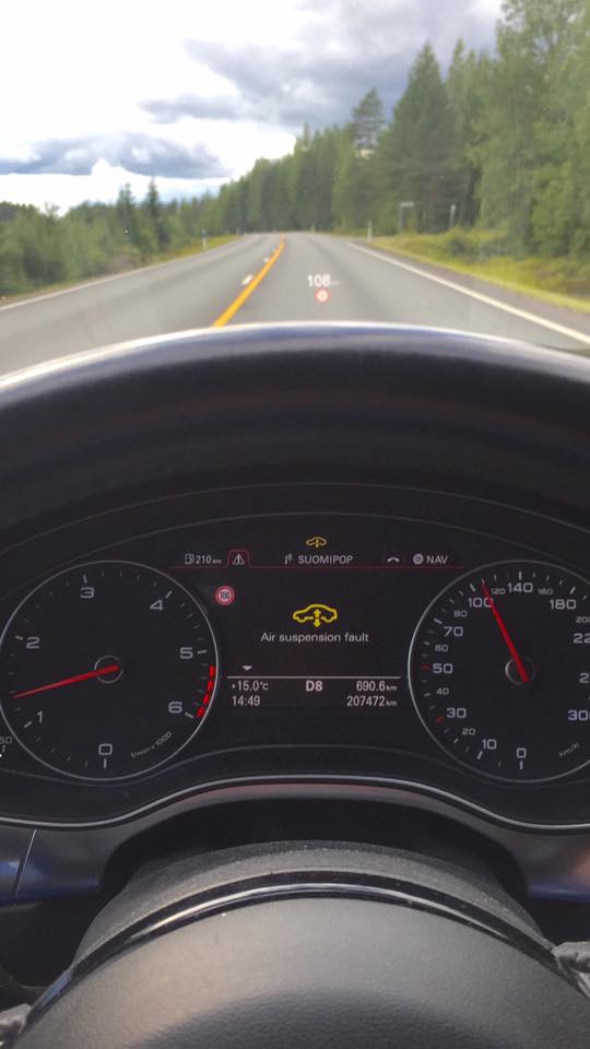

                                                Ajan autolla maantiellä 80-109km/h nopeutta. Auto heittää vikakoodin "air suspension fault" -> (ride height sensor, mechanical fault). Tämän jälkeen häviää vakkarin lisäksi kaistavahti, kamerat, hätäjarruavustin jne.
                                                Kun autolla ajaa 120km/h, vikaa ei esinny lainkaan, kuten ei myöskään taajama-ajossa.
                                                Autossa on (ja välillä ei ole) alustan madallusmoduuli. Tänään ajoin reilun 600km testilenkin ja totesin seuraavaa:
                                                Moduuli paikallaan, vika esiintyi ekan kerran 20km ajon jälkeen (80-110kmh). Otin purkin pois, nollasin koodit, seurasin nurkkakorkojen toimintaa, kaikki ok. Täysin vakiokorossa noin 10km ja bim, taas em. vikakoodi. Taajama-ajossa ei mitään ongelmaa ajoipa sitten ilman boksia vakiokorossa tai madallusboksin kanssa aivan kentässä.
                                                Sitten testiajoa 100km matalimmassa ajoasennossa boksin kanssa 120kmh, ei mitään ongelmaa. Laskiessa nopeuden 80-90kmh, välitön vikakoodi. Eli ajoipa autoa vakiona tai matalana, boksi kiinni tai ilman, vika ilmenee edellä mainituin tavoin.
                                                Jäsen Romppanen STR-Solutionsin päämajassa irroitti, putsasi ja testasi jokaisen kulman anturin toiminnan, eikä niissä havaittu mitään hälyyttävää. Oletettavasti anturit eivät ole viallisia(?). Olen suorittanut testiajoa kalibroinnin jälkeen seuraten nurkkakorkoja ja niiden toimintaa, ei huomautettavaa (kalibroitu ennen 600km testilenkkiä). Maantielle mentäessä viimeistään 20km jälkeen vika kuitenkin yleensä ilmoittaa olemassaolostaan. Edelliskesänä autolla pääsi huomattavasti pidempiä matkoja, ennen kuin vika alkoi esiintyä (jopa 400km). Nyt esiintymisväli on tiheentynyt huomattavasti. Mitä pidempää matkaa ajaa, sitä tiheämmin vika tulee esille.
                                                Mistä tämä johtuu?
                                                • Onko ABS-anturit tutkittu? Tai yks mikä toki vois olla, niin korkeusanturien johdoissa pieni katkos jossain.
                                                  • ABS-anturit antaa erilaista vikaa. Kaverilla todettiin tässä taannoin sellainen. Tuo korkeusanturien katkoskin kävi mielessä. Luulisi katkoksen ollessa kyseessä pätkivän enemmän juuri kaupunkiajossa ja mukulakivillä missä autoa pyöritellään ja kolistellaan, tämä tekee tätä vain tasaisessa maantieajossa.
                                                    • Jos abs-anturi on viallinen ei autossa toimi kyllä yhtään mikään, ei edes peruutuskamera. Pyörät kääntyy ja ajaa voi eteen ja taakse, siinä se.
                                                      Onko autoa koodattu vcds:llä alaspäin ennen tuon jälkiasennusboksin tuomia muutoksia? Jos siellä on kuitenkin joku bitti poikittain "liian matalaan" asentoon liittyen edelleen?
                                                      • Mechanical failure viittaa siihen, että alusta ei pääse tavoitekorkeuteen. Eli anturiarvot tulee kyllä. Näkeeköhän tuolta pyyntiarvoja. Kannattas logata pyyntiä ja saantoa.
                                                        • Onko kenelläkään mitään teoriaa, miksi tämä vika esiintyy vain maantielä 80-110kmh nopeudessa?
                                                          • Olisko siinä nopeudessa downforce just sopiva että anturit reagoi jotain väärää?
                                                            • Eikös se siinä nopeudessa laske automaattisesti alaspäin?
