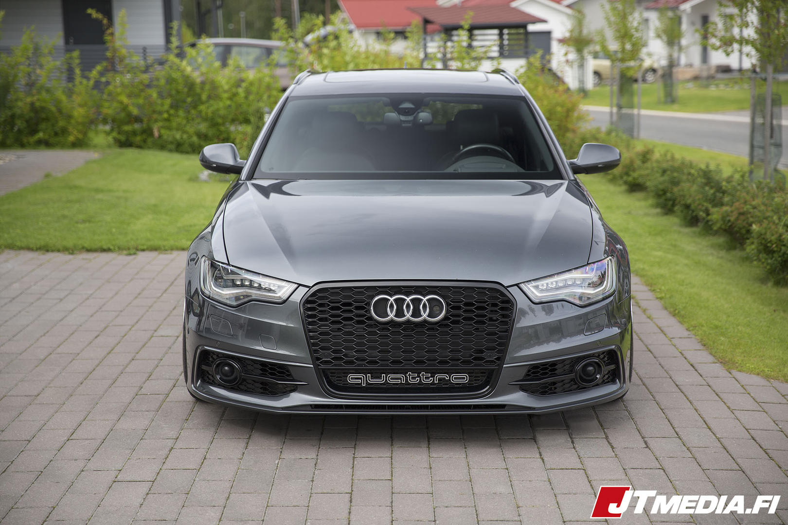

          Dynamic, mihin kulmat on säädetty on 34cm kaaresta napaan.
          Auto, millä ajelen taajamassa 32,5cm kaaresta napaan.
          Showmode, jonka koodasin efficiency-tilaan, 31cm kaaresta napaan.
          Olikohan Comfort jotain 38cm.

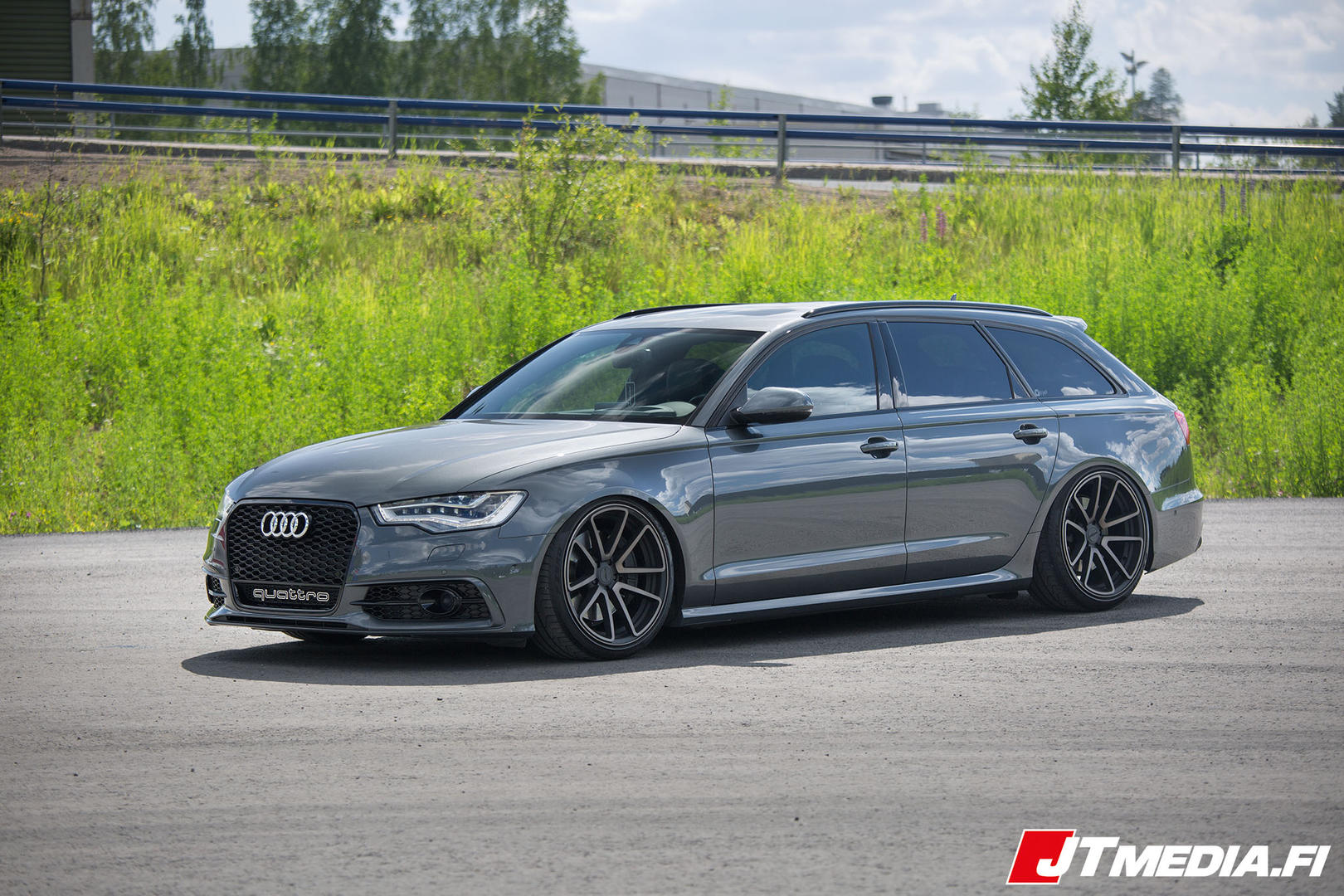

          9,5x20" ET36 255/35-20" Nokian Hakka 8 nastat pyörii mainiosti dynamicissa (ja alempana) kun mankeloi etukaaret.

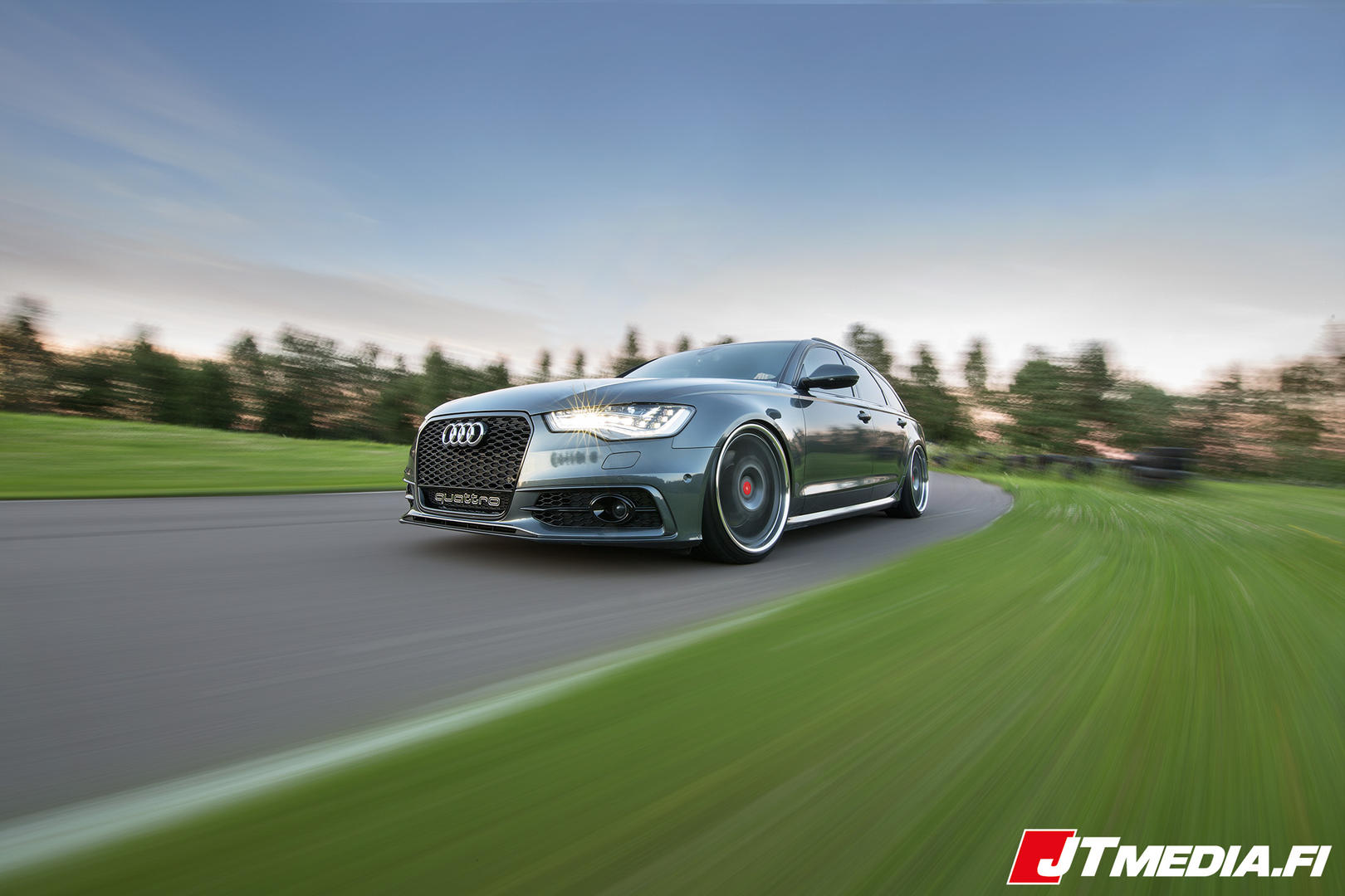

          Ohessa pari tuoreempaa kuvaa matalimmassa asennossa. Pinnassa Nanolexin SI3D HD.

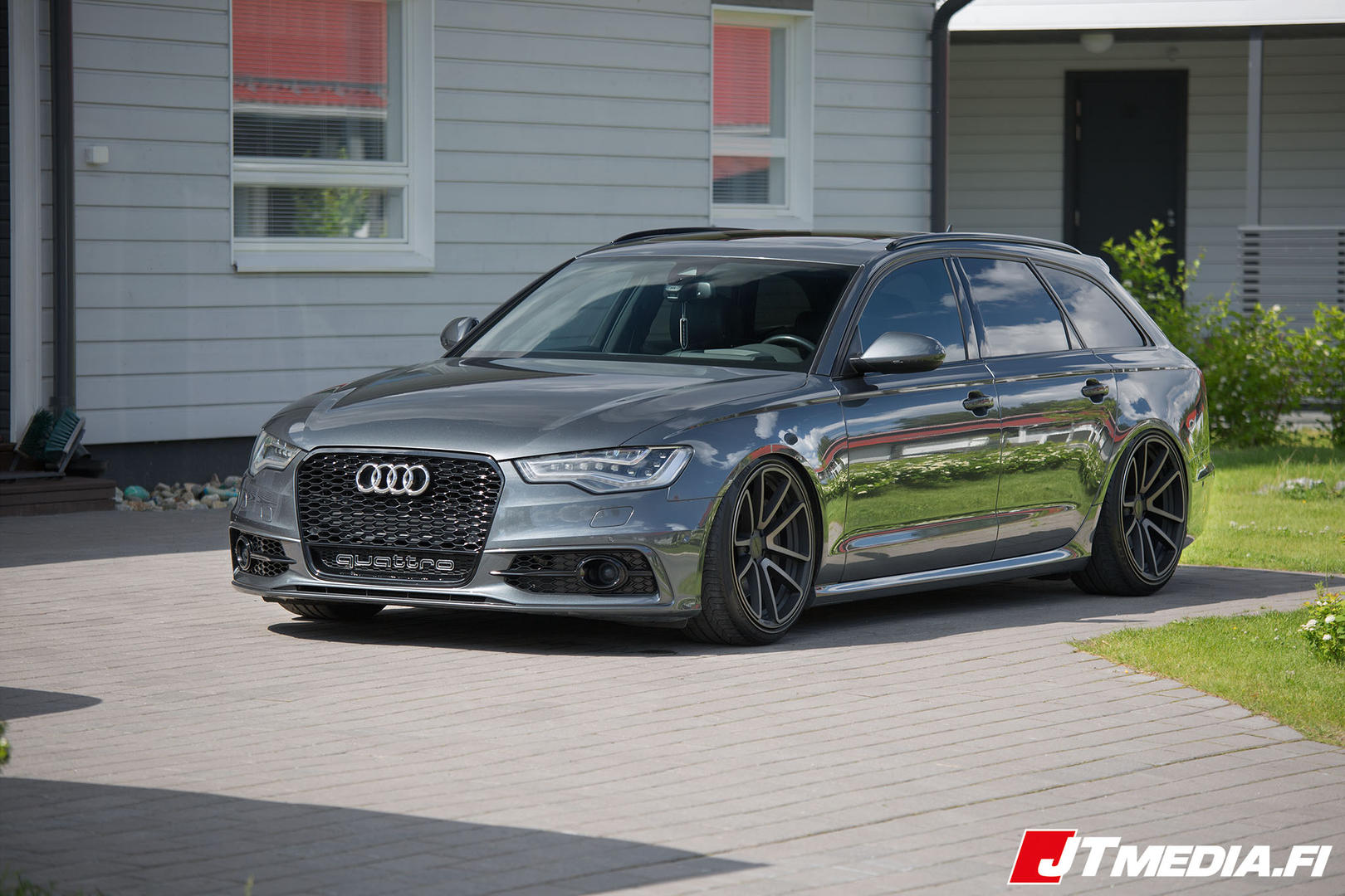

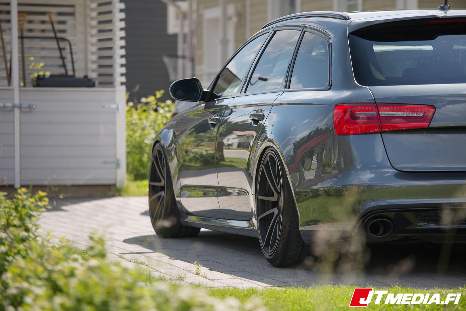

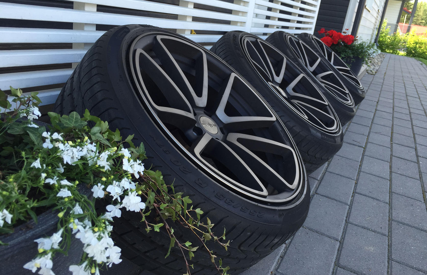

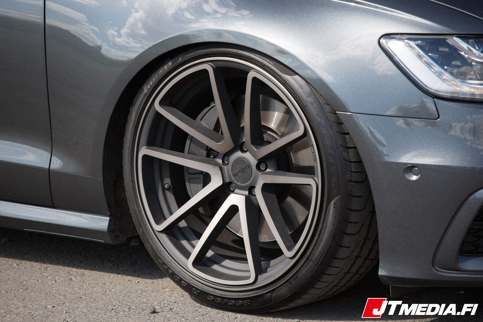

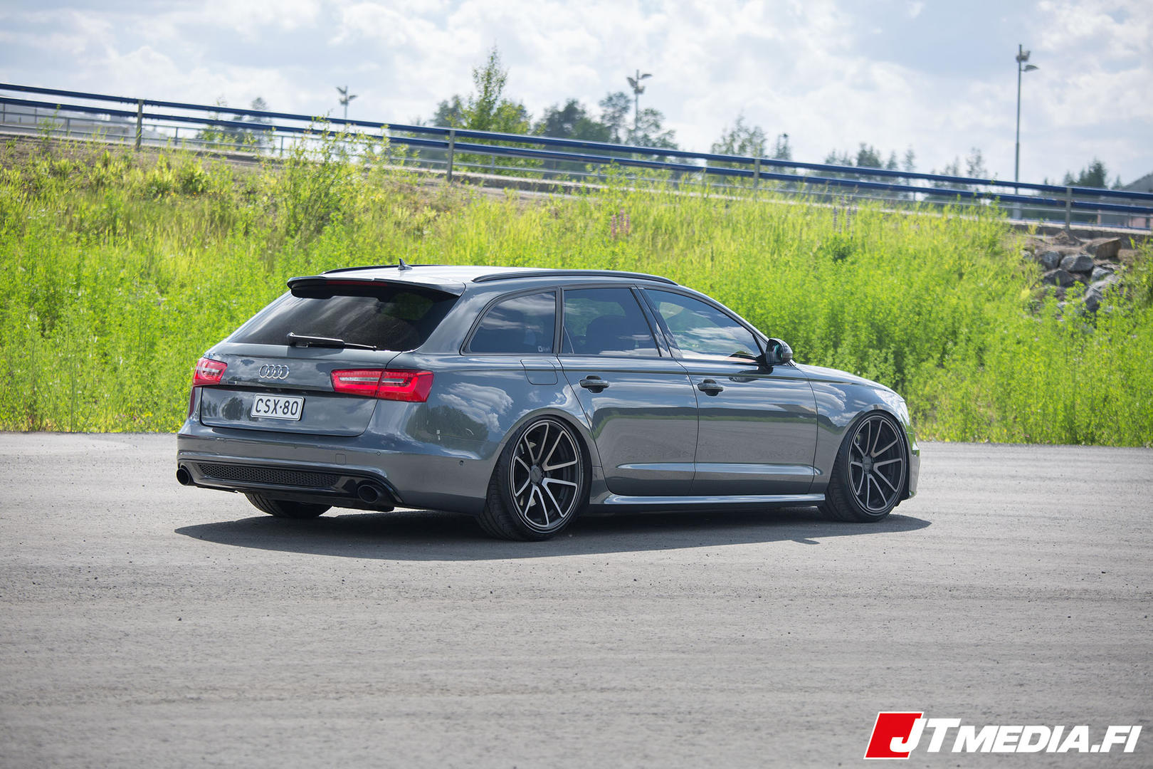

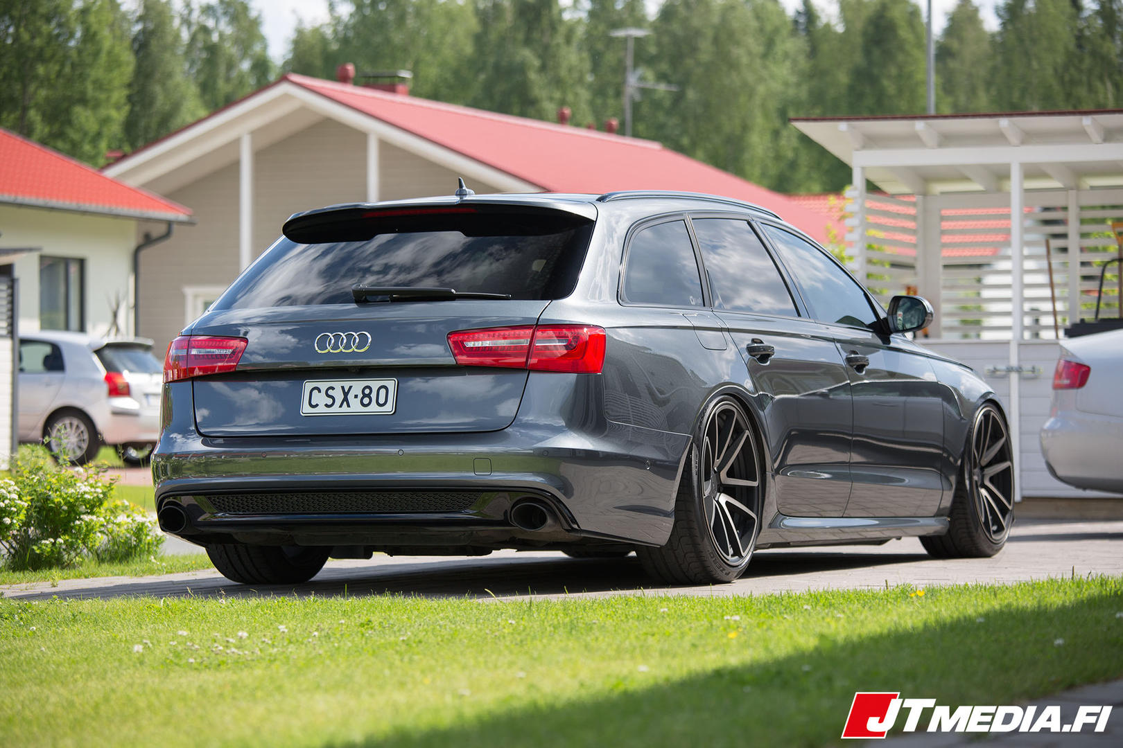

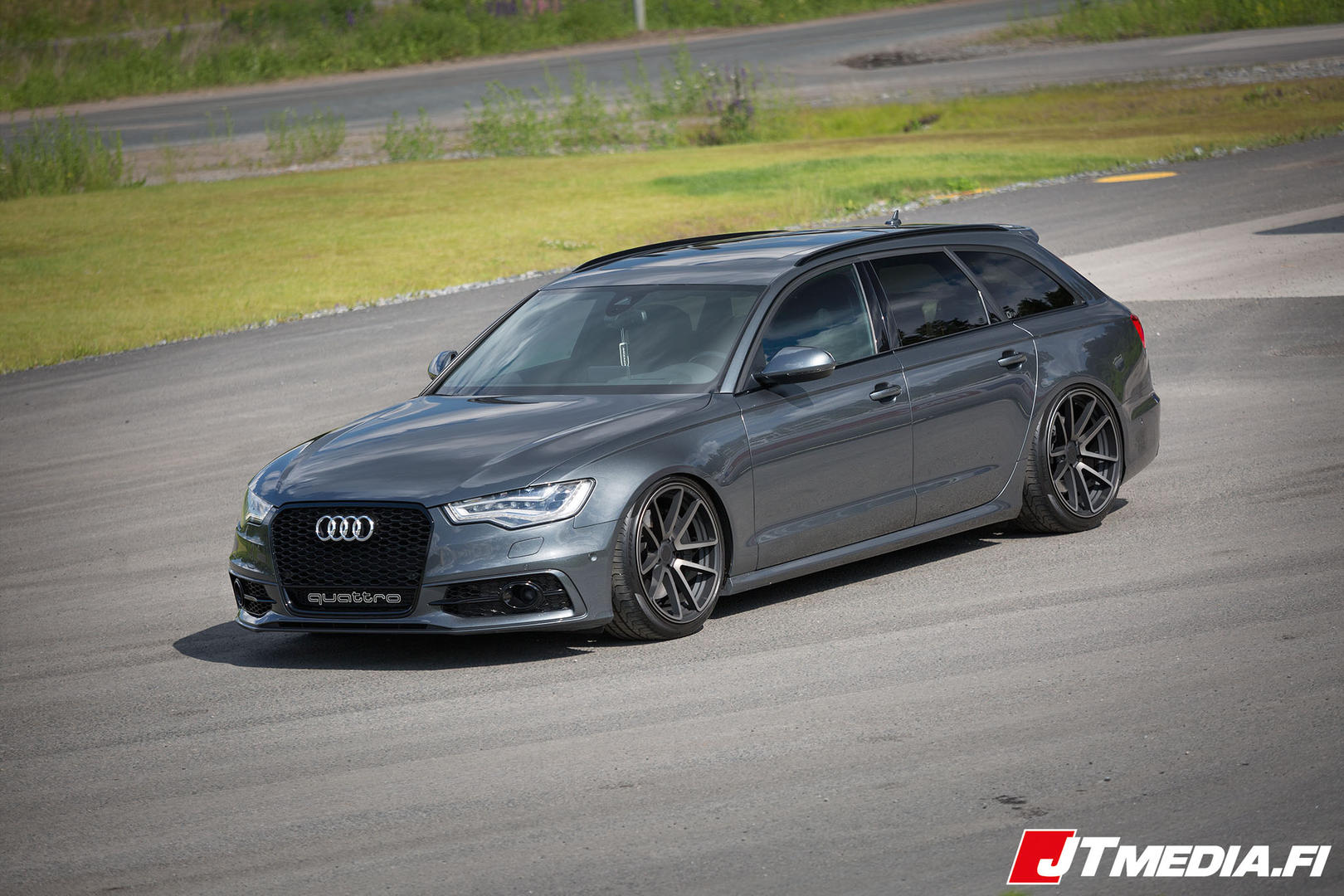

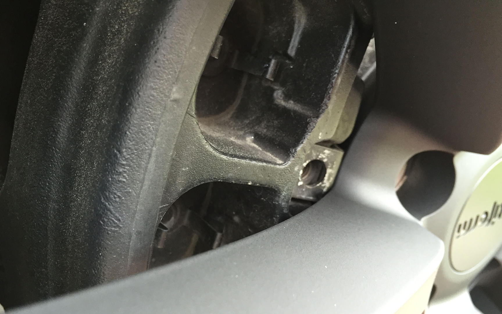

                          Ostin kokeeksi Rotiformin SPF DDT vanteet koossa 10x20" ET 35.
                          Menee biturboon kivasti kuluneilla jarrupaloilla, mutta uusilla ei tule menemään. Sinkkuturboisessa ja bitukassa on kyllä todella erilaiset jarrusatulat edessä. Sinkkuturboisen satulan ulkonema levyn pinnasta on aivan minimaalinen, kun bitukan satula tulee ulos useita senttejä.
                          Nämä ois muuten myynnissä, jos jota kuta kiinnostaa. Menee 4G A6, A7, B8 A4, A5 jne.

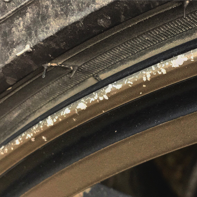

                                  Eipä kestänyt hiekkatietä kauhean hyvin takimmaiset vanteet. Havaintoa värikoodista?

                                    Onko toi rotiform laatua?
                                    En kyllä ihmettelis, kun niiden "laadukasta" pintakäsittelyä olen ihaillut.

                                      Kyseessä siis samat vanteet mitkä aiemmissa kuvissa (Ostin japelta pois). Jotenkin tykkäsi huonoa hiekkatiestä. Pitää jotenkin fiksailla, kerran tarkoitus on käyttää talvivanteina noita.

                                        Joillakin rotiformin vanteilla ei voi ajaa yli 80km/h sateessa ilman hillitöntä tärinää, noilla ei sit näköjään voi ajaa hiekkatiellä.
                                        Nättejähän noi on, laatu vain ei kohtaa hintaa.

                                          OT, mutta eikös nuo Rotiformin valuvanteet ole sitä ihan samaa Kiinan valukuraa kuin kaikki muutkin "tuning-vanteet"? Takovanteet sitten erikseen. Jape voinee varmistaa, mutta veikkaan että hänelläkin alla olevat ovat aivan eri maailmasta kuin nuo markettimallit. Kieltämättä aika surkea pintakäsittely jos pienellä hiekkatiepyrähdyksellä menevät tuon näköisiksi.

                                                Perrierin vanteen hiekkatiellä ajettu ulkolaita näyttää miltä tahansa tämän päivän nykymuotivanteelta, jolla kevyt veny jättää vanteen ulkolaidan paljaaksi. On kyllä aika roisisti lähtenyt tuo lakkapinta aika kaukaa reunasta. Itse huomasin saman Rotan vanteilla (talvikäytössä!) ja olen nähnyt samaa myös Rohanan vanteissa ihan vähillä metreillä. Pinnat on tehty hienoiksi, ei kestäviksi, mikä on sääli. Perrier, vedä noi pulverilla yksiväriseksi ennen kun nakkaat nastat alle. Kestää varmasti parhaiten.

                                                  Se että jotain tehdään kiinassa ei tietenkään tarkoita että se on huonoa. Tuo Rotien ongelmakin on suunnittelupöydältä, niin täristämisen kuin värin lähdön osalta.

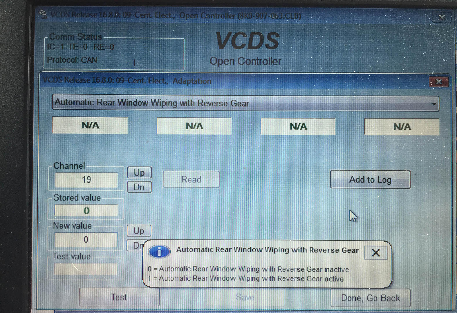

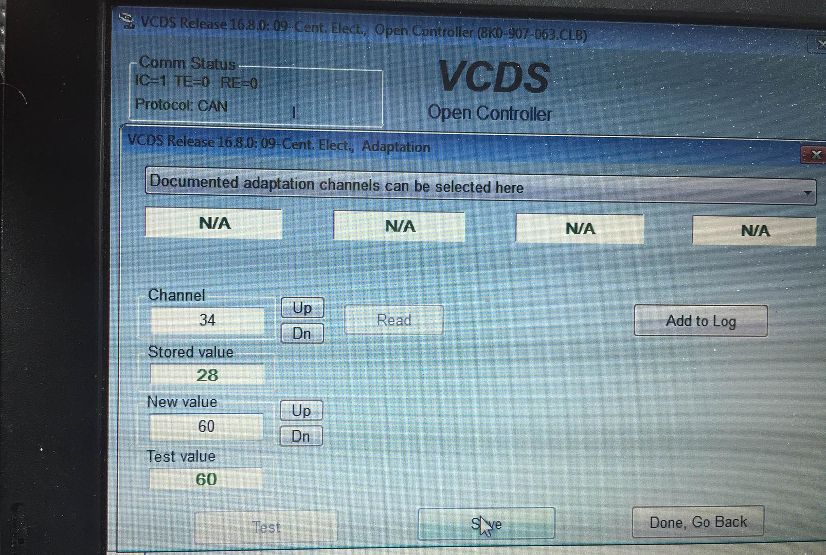

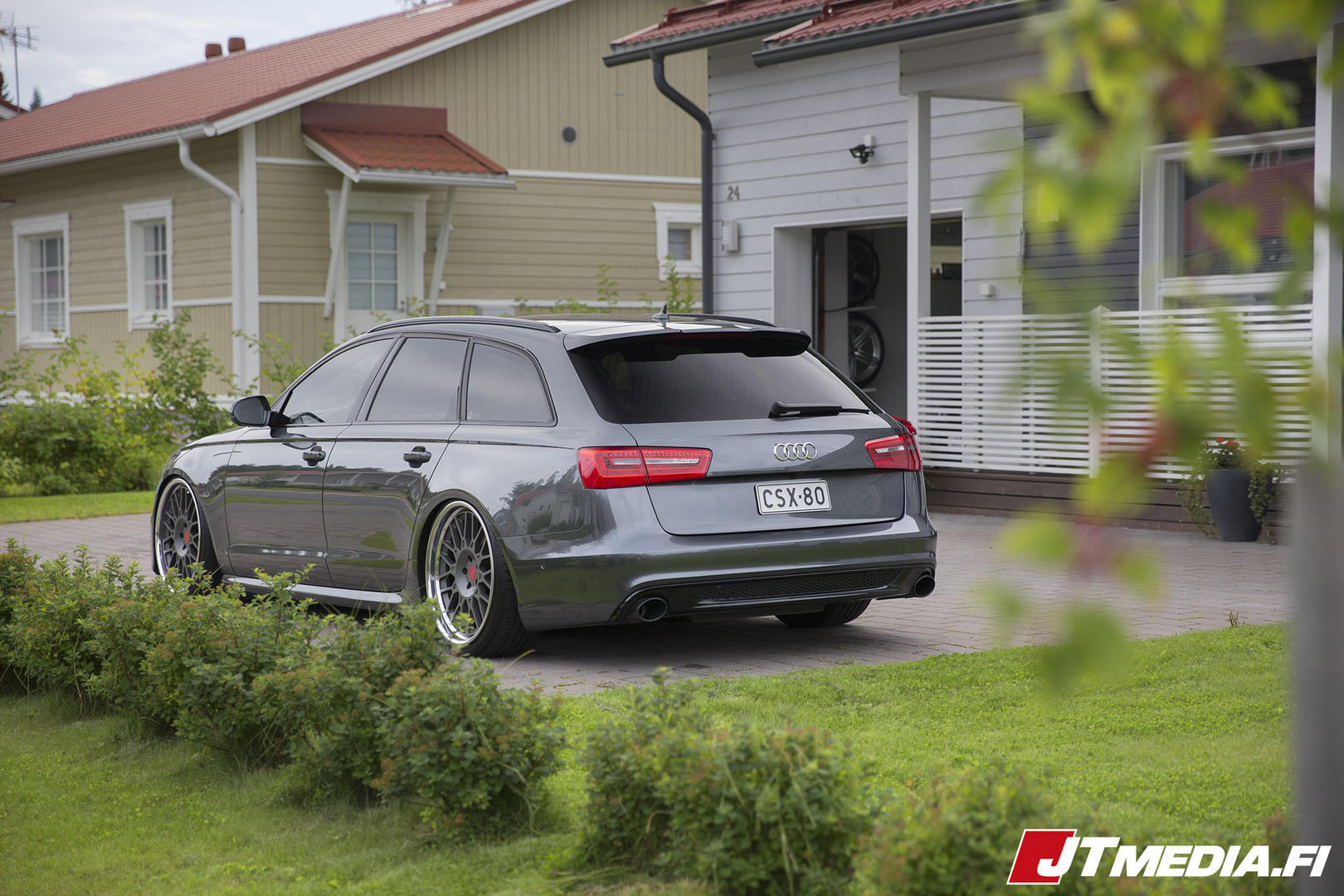

                                                      Piti ihan laittaa itselle muistiksi ja muillekin vinkiksi kuvat VCDSn näytöltä, miten koodataan takalasin pyyhin pois päältä (peruuttaessa pyyhkijän ollessa tihkulla) ja start / stop delete.

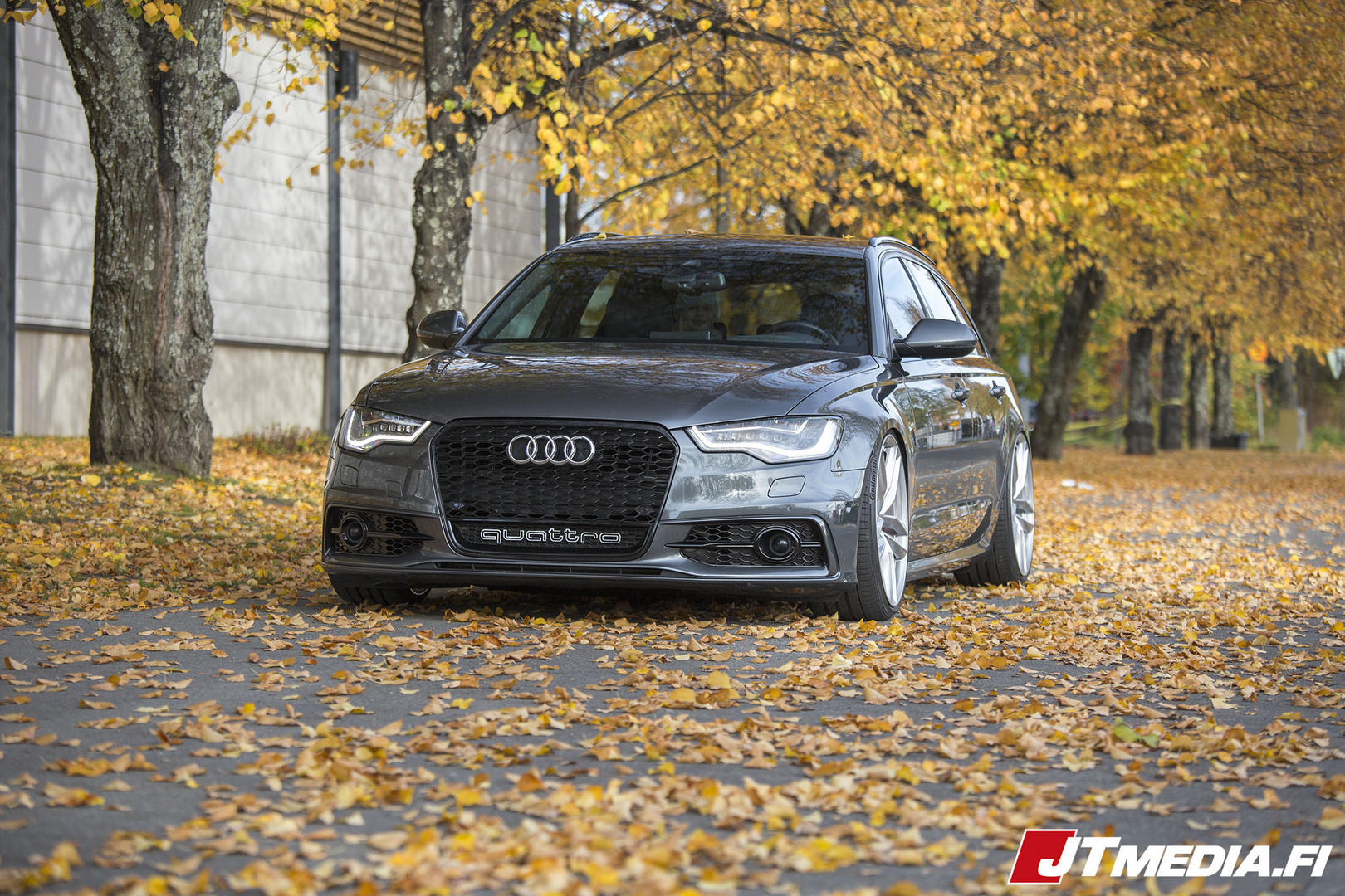

                                                      Ohessa myös pari tuoretta kuvaa kotipesästä ja yksi jossa daytona grey hehkuu auringossa.

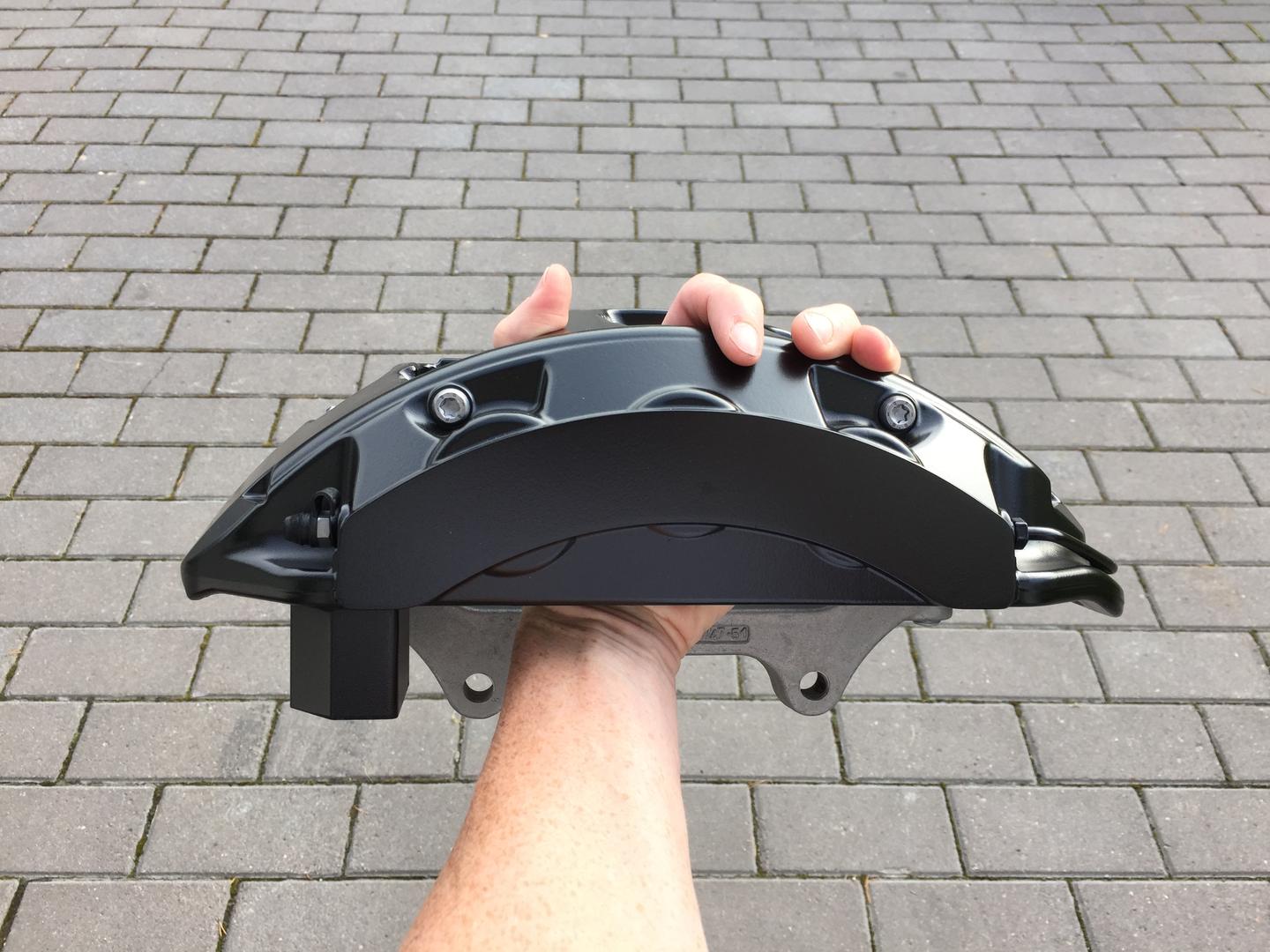

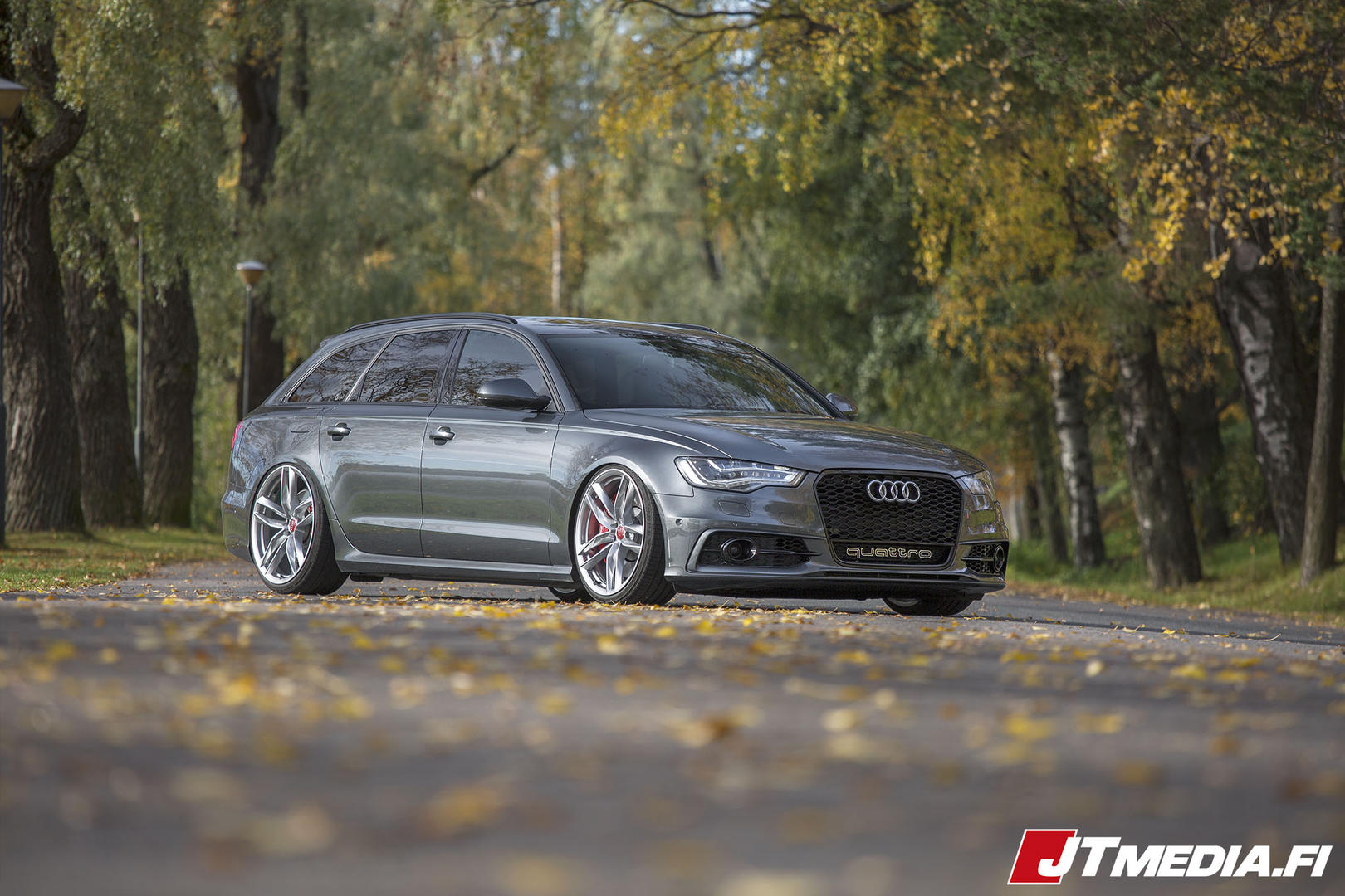

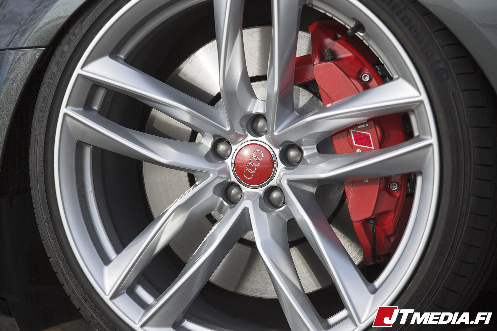

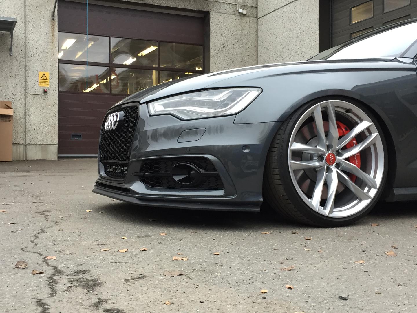

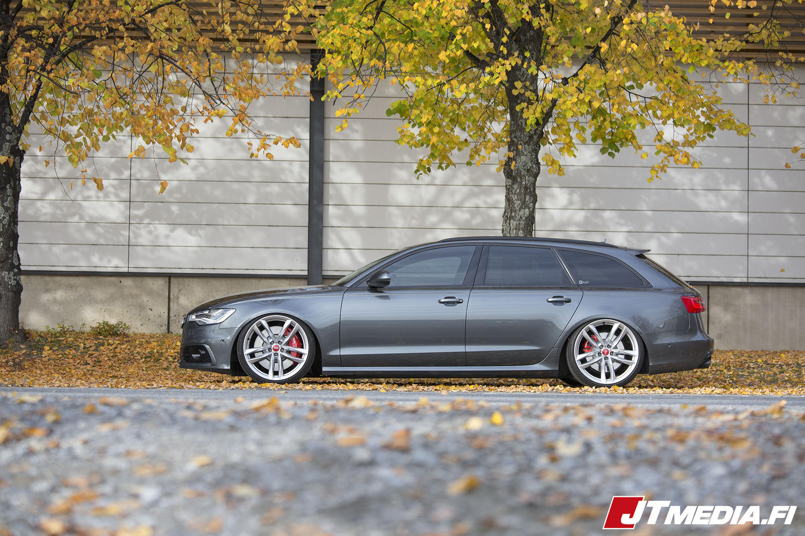

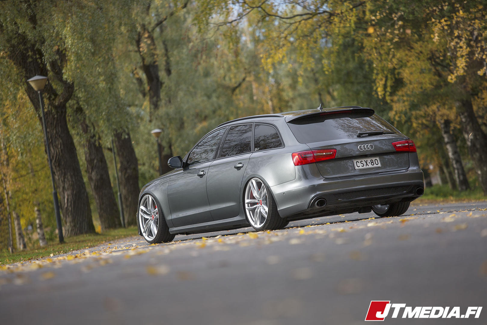

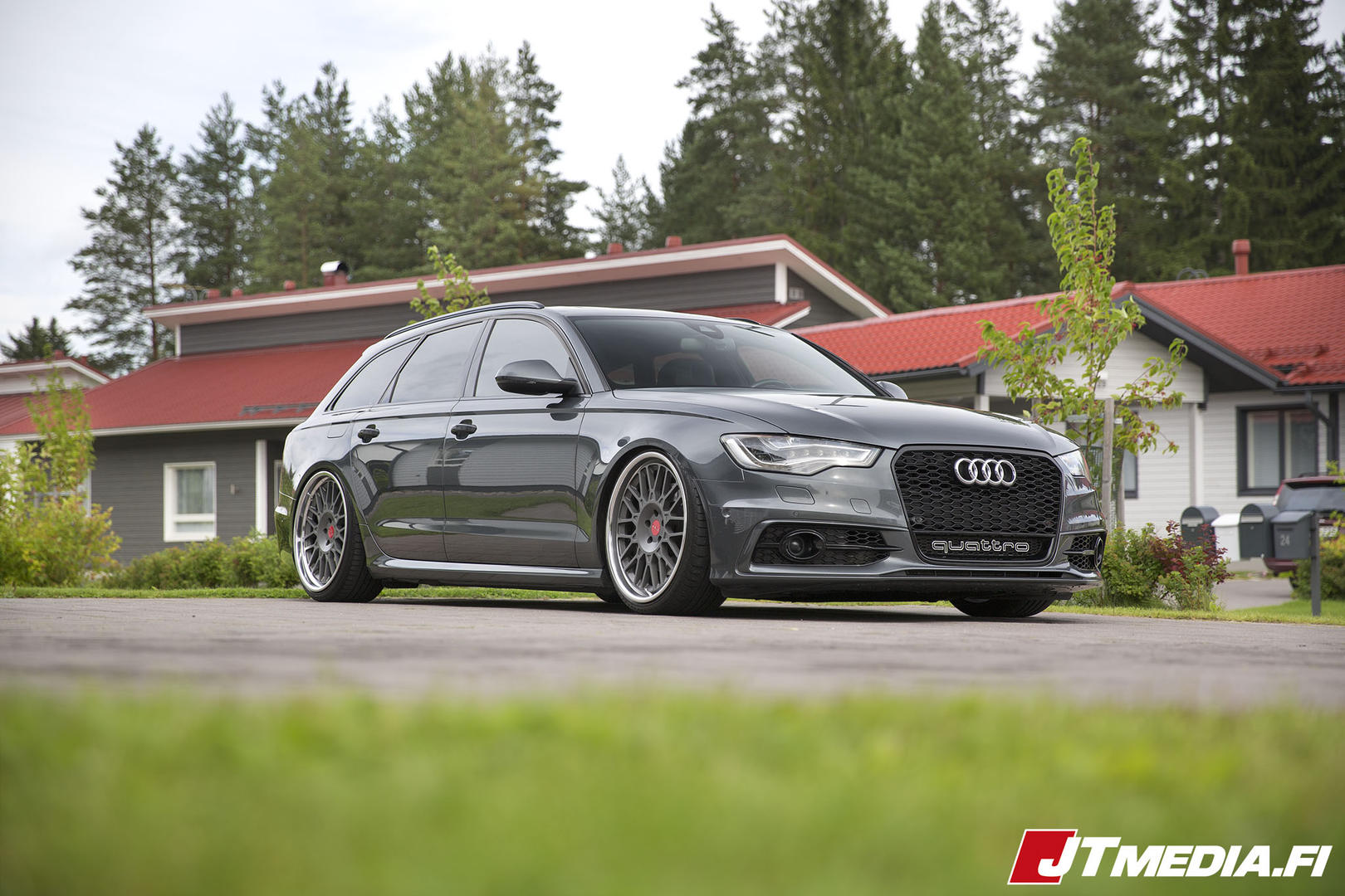

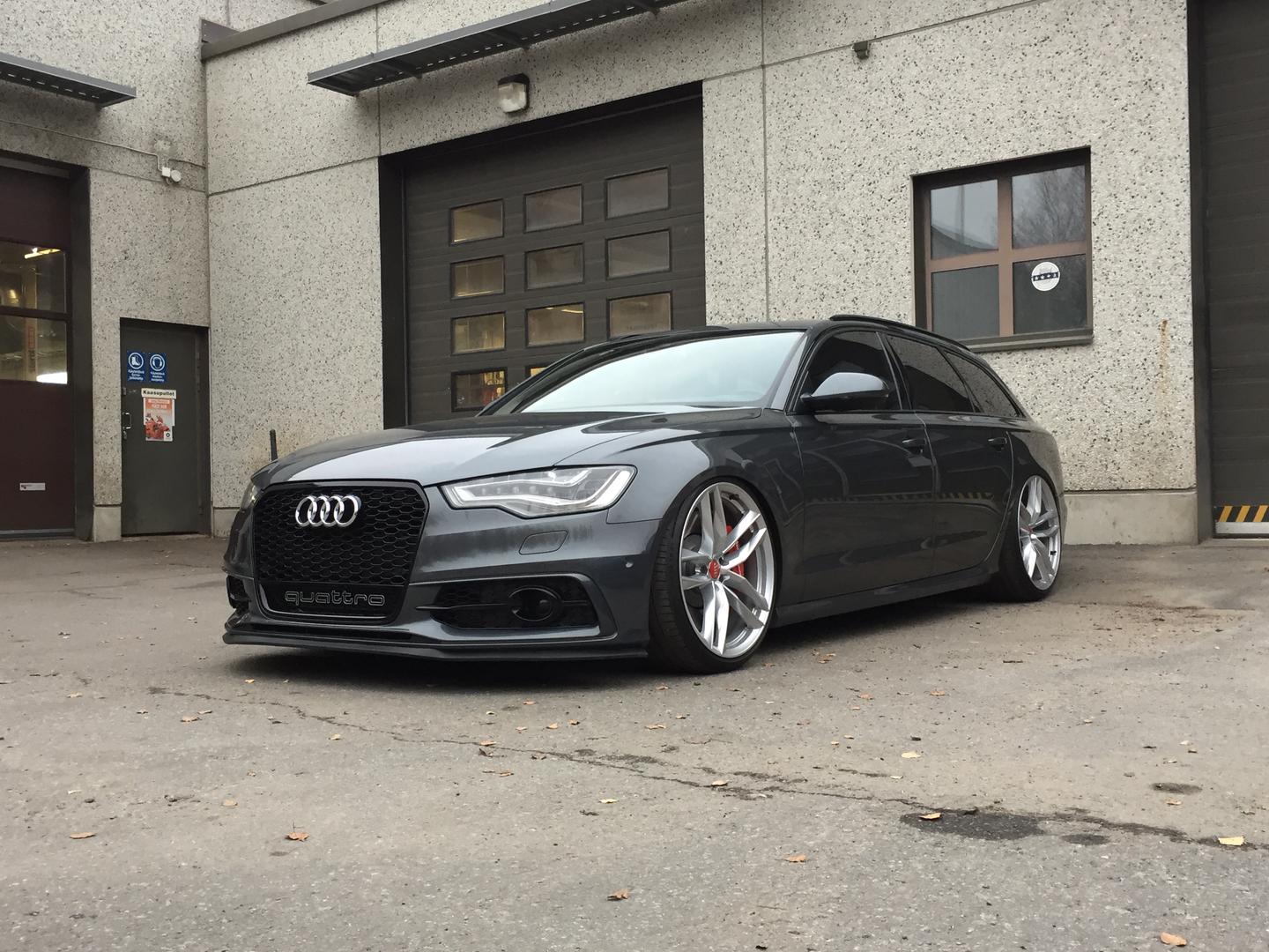

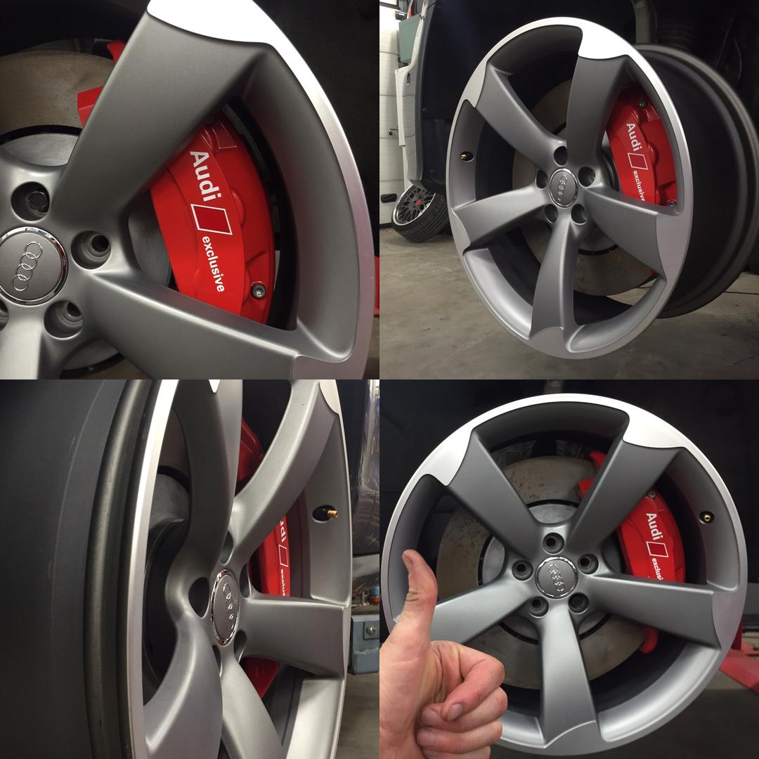

                                                        Muutamia päivityksiä:
                                                        S6 etu- ja takajarrut. Edessä 400mm ja takana 365mm.

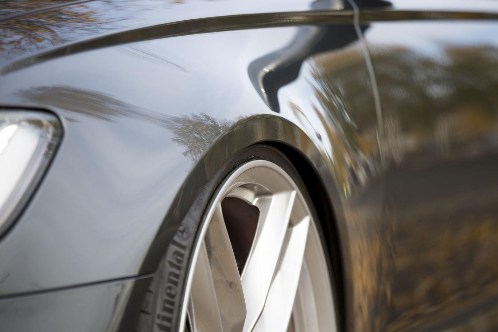

                                                        Vanneurpo ostaa nykyään myös välikelivanteet, jotka tässä tapauksessa ovat orig 4G RS6 9,5x21" ET25 ja päällä Continental 255/30-21".
                                                        Jarruhommista iso kito STR-Solutions ja JP Sorvituning, tarralogot jarruihin teki Eteippi.fi.

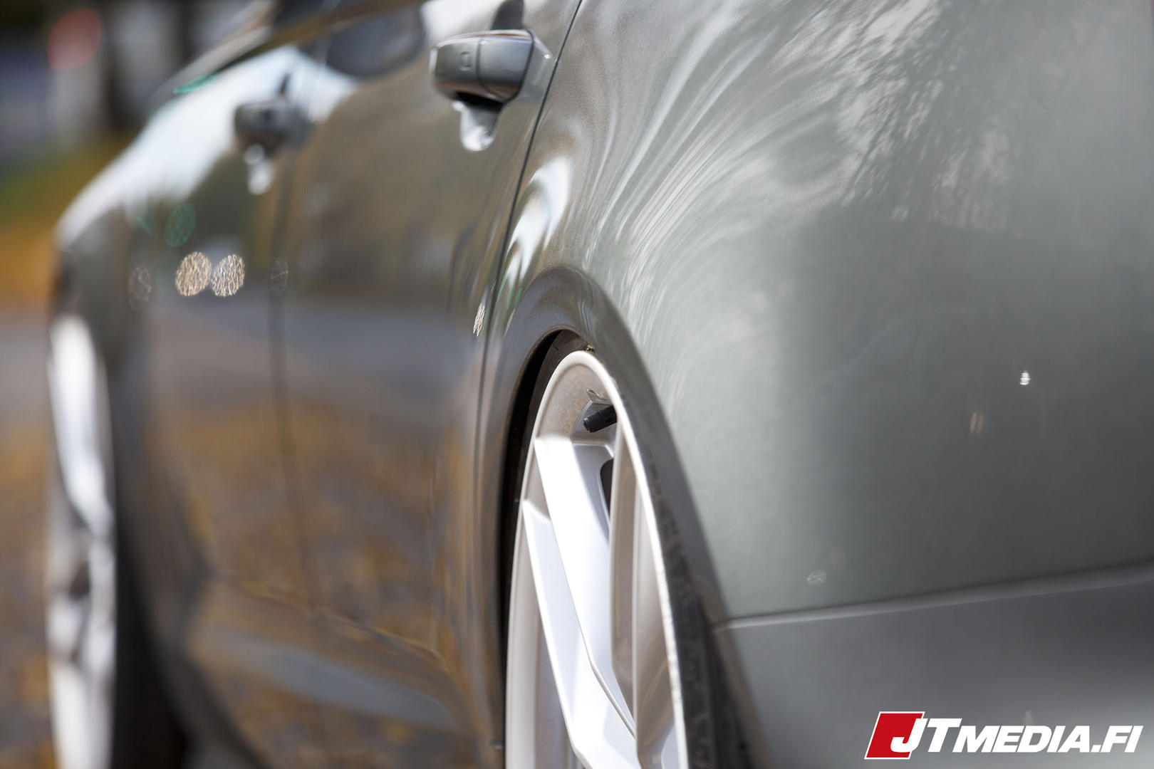

                                                        Sovitus näillä vanteilla on sen verran nafti, että kaaret piti mankeloida, takajarrulevyistä täytyi sorvata -2,5mm ja camber kääntää -2,25 asteeseen.
                                                        Tulevia talvipyöriäkin soviteltiin jarrujen laiton yhteydessä. Orig RS5 rotor koossa 9x20" ET26.
                                                        • #88
                                                          Tämä setti natsaa jarruineen päivineen todella hyvin! IMO jopa parempi lookki kuin Rotiformeilla.

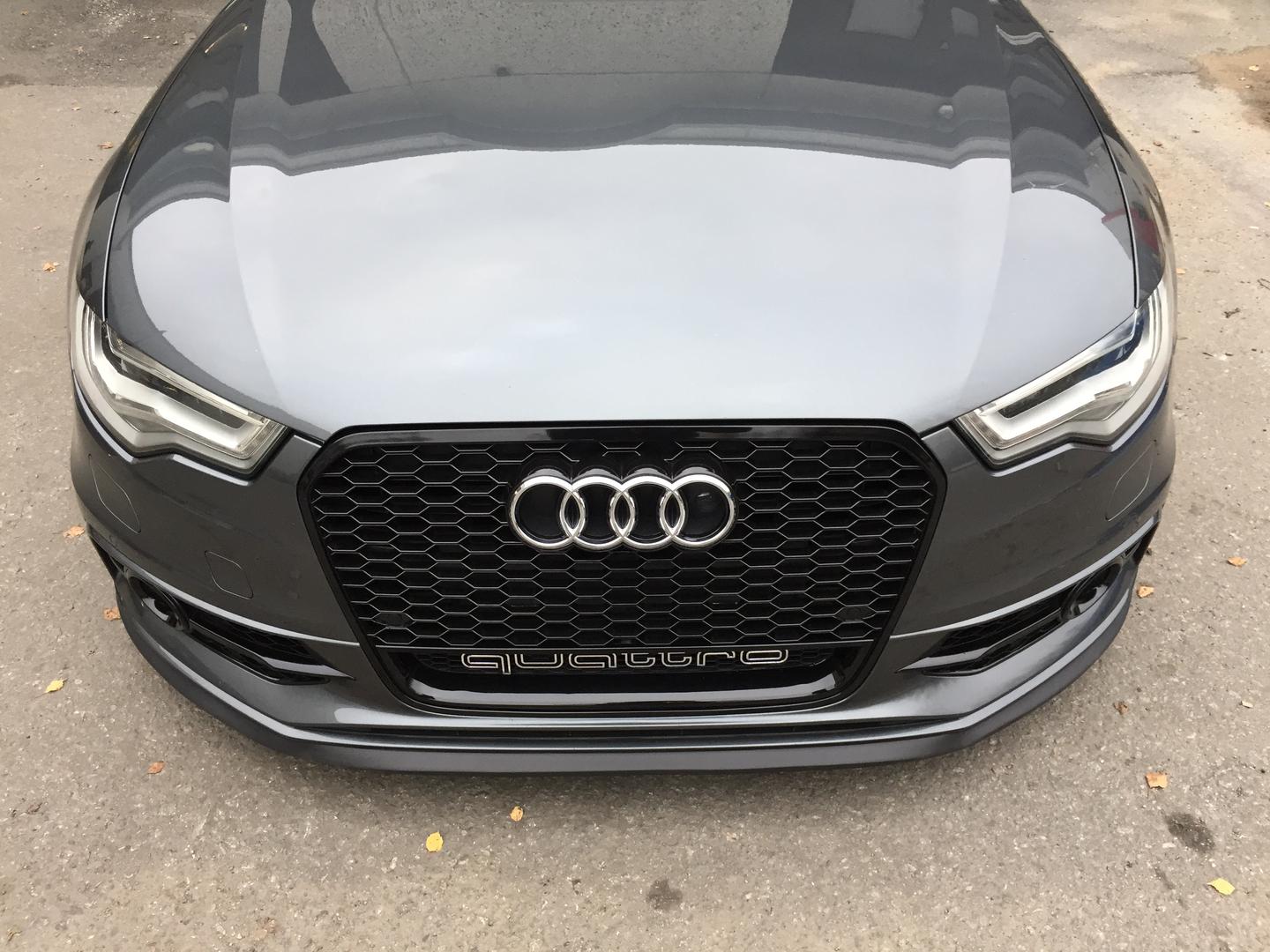

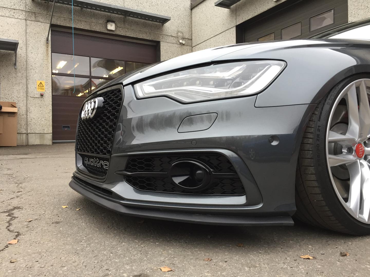

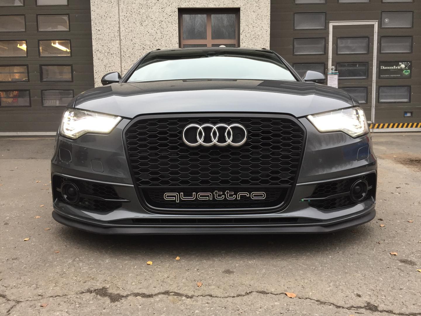

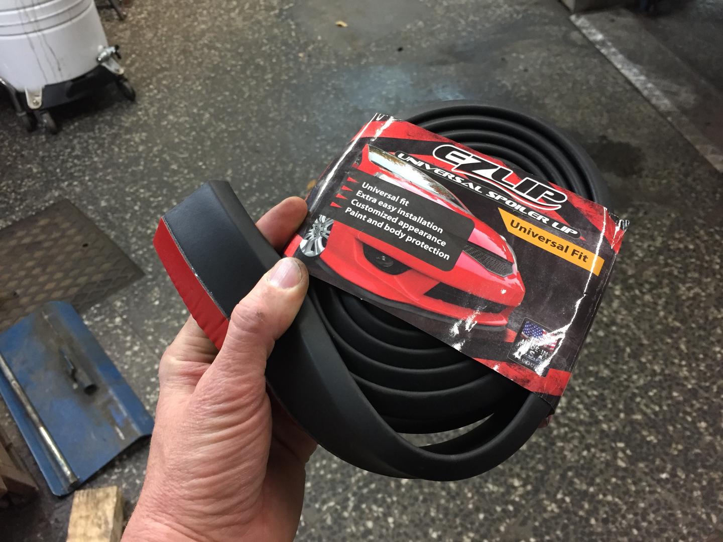

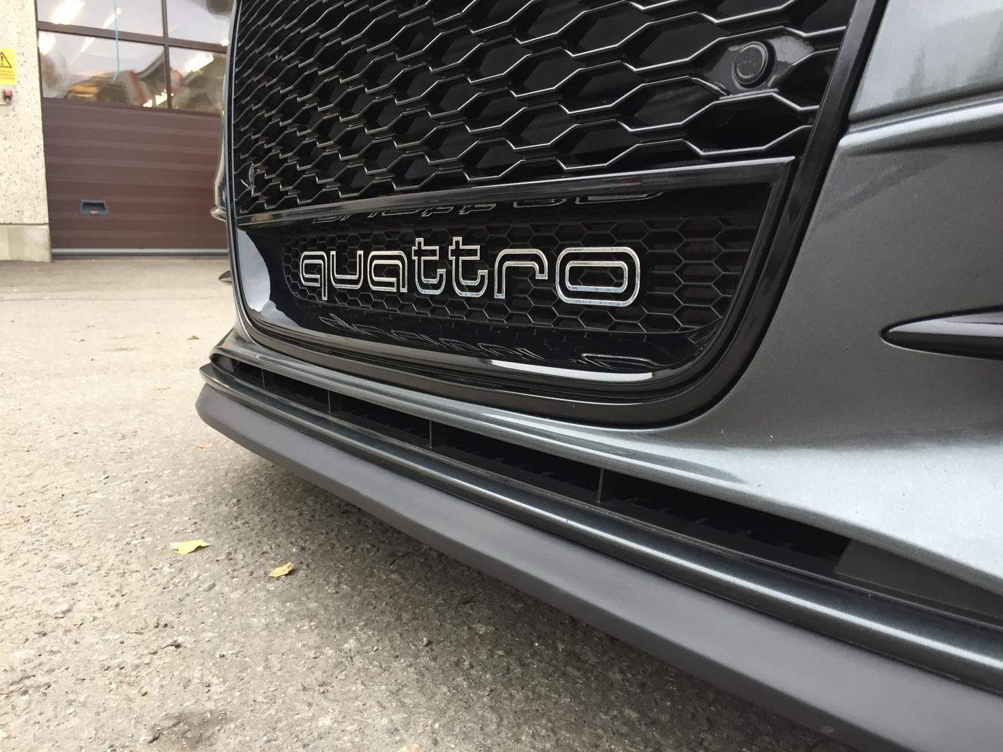

                                                            Askartelin tänään tämmösen (liitteenä kuvia) eBaysta tilaamani EZ lipan A6n etupuskurin alle. 48€ toimitettuna, ei kallis.
                                                              #90
                                                              Onko tuo lippa pelkästään kaksipuolisella teipillä kiinni, vai tuliko ruuvivarmistuksia? Ilmeisesti taipuu hyvin puskurin muotoihin? Näyttää sopevalta kyllä.
