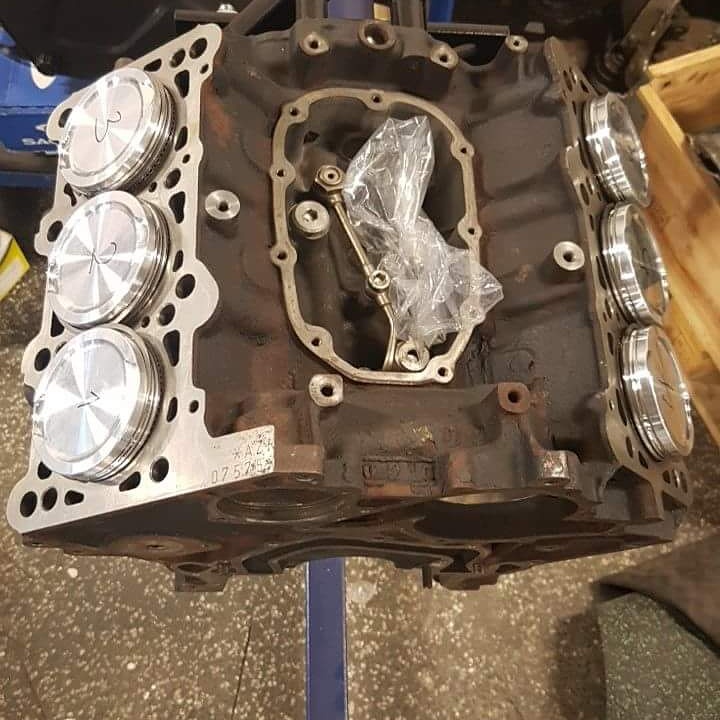

Pientä edistystä Joulun aikana. Männät kasattu, 4/6 jo kangissa kiiinni, 2 pitää käyttää koneistuksessa kun on liian tiukat silmät. Korsettiakin aloin kasaamaan paikalleen ja huomasin että olin unohtanut tilata ne kampiakselin päittäis liuskat, no ne tulee Marmorilta Perjantaiksi. Kampuran stefat hommattu paikallisesta laakerikaupasta ja TDI pumppu tilattu, sen modaus alkaa sitten kun se rantautuu. Siitä sen verran kysymystä ett kun tuossa on se useimpien haukkuma korsetti niin pitääkö laittaa sen paksuinen adapteri alimman öljypohjan ja välipohjan väliin? Joku oli laittanut kun oli käyttänyt SRM:n korsettia.

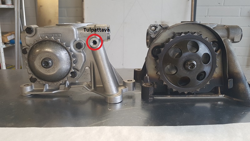

TDI pumpun tarvittavat muutostyöt
Päivitystä hieman. TDI pumppu saapui ja tarvittavat koneistukset ja holkit mitattu. Pumpun tilasin täältä : http://www.carparts-pros.com/, ja löytyi ihan OE osanumerolla: 059115105H, toimitusaika ok.
Modaukset mitä tähän pitää tehdä:
1. Tulpata yksi reikä pumpusta (näkyy liitteenä olevasta kuvasta)
2. Koneistaa vajaa 3mm pois öljyn painereiän jalasta ja vajaa 3mm holkit kiinnityspulttien jalkoihin (näkyy liitteenä olevasta kuvasta)
3. Vaihtaa orkkisratas pumppuun TDI rattaan tilalle
Ei ole mitään rakettitiedettä kun on 2 pumppua vierekkäin joita vertaa. Minun pumpussa koneistettavat mitat on kuvassa, eiköhän nuo liene aika samat pumpussa kun pumpussa. Kunhan käyn hakemassa tulpan tuohon tulpattavaan reikään niin lisään sen tiedon tähän.
Koneistukset voi tehdä joko itse (jos on laitteet) tai kiikuttaa johonkin tehtäväksi, tai sitten tilaa valmiin paketin missä niitä on tarjolla tai teettää kaiken jossain muualla.

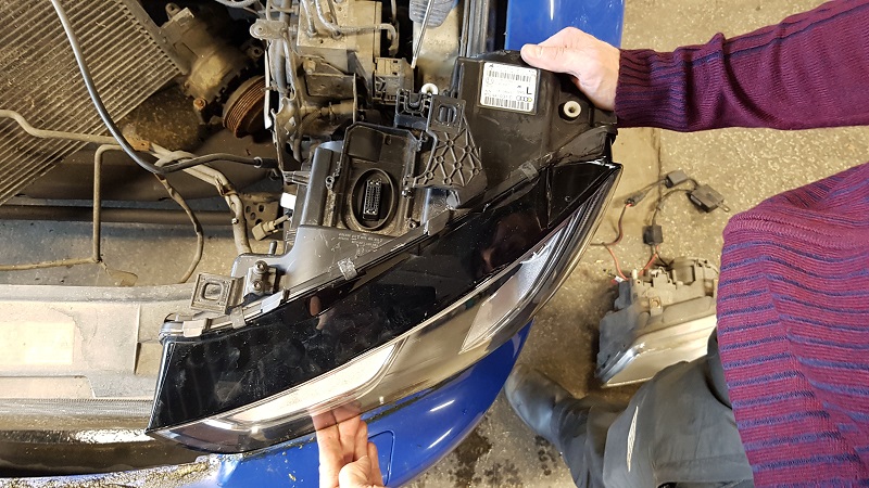

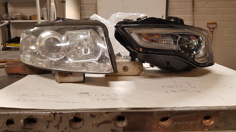

Tässä kun on ollut välillä aikaa ajatella ulkoasun faceliftaustakin niin tilasinpa hajallisen valaisimen ja aloin vertaamaan sitä B6 valaisimen kanssa joka on lähes kuin B5 ajovalo. Saattaisi tuo jopa rajulla modauksella jopa mennäkin RiSan keulalle, kunhan saa kotteron sisälle niin pitää alkaa mallailemaan paremmin.
Tarkoitus olisi että tuosta sisäpuolen alapuolelta saisi sitten ilmakanavat molemmille putsareille niin saisi mjotor ainakin ilmaa ahtamiseen :)
Hulluahan se on alkaa ehjää RiSaa pilkkomaan, lokarit ja konepelti, mutta onhan tässä tullut muutakin hullua tehtyä niin *ittu miksei :)

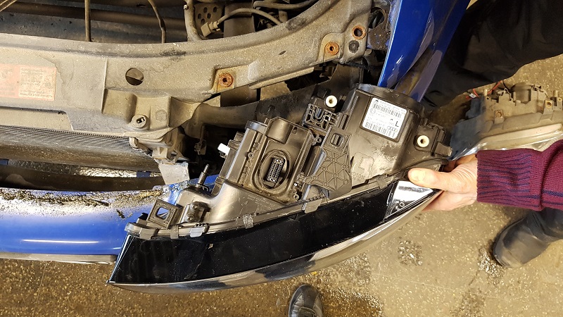

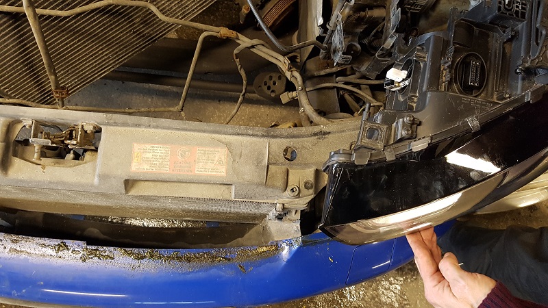

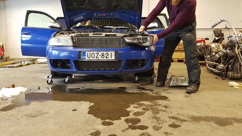

Tuli hinailtua RiSa sisätiloihin tänään ja mallailin tuota ajovalomuutosta. Kyllä siinä on mahdollisuuksia saada se mahtumaan paikoilleen, modauksia joutuu kyllä tekemään lokariin ja syylärikehikkoon, sekä pelkääjän puolella ainakin tuonne valaisimen taakse hieman lisätilaa... Se syylärirunko on muovia, joten siihen pitää istuttaa etalliset päädyt kun sitä alkaa pilkkomaan, muuten taitaa olla ihan simppeli juttu. Muutama kuva tuli räpsästyä sovittelusta, kyllä muuttuu ilme aika lailla.
