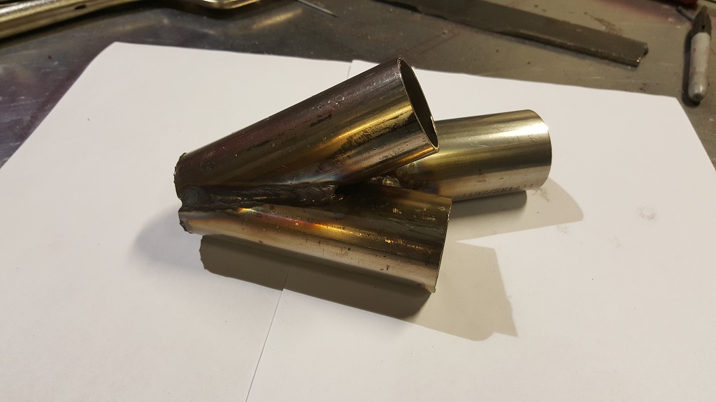

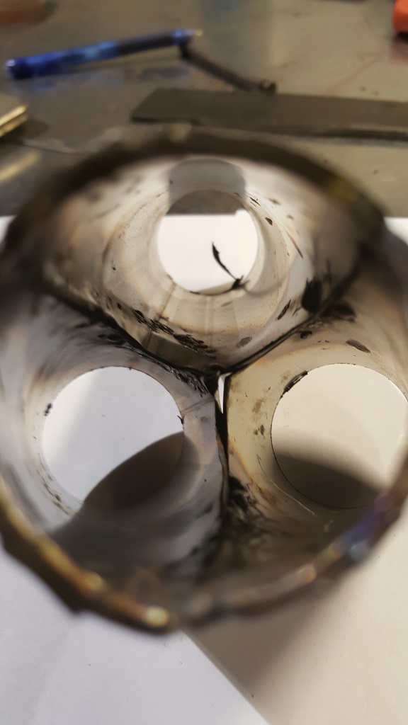

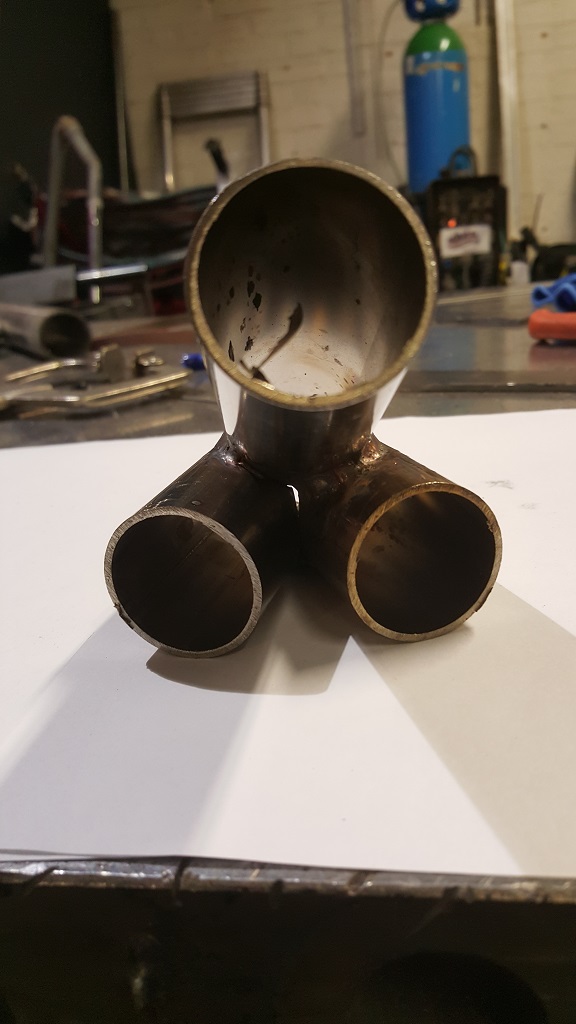

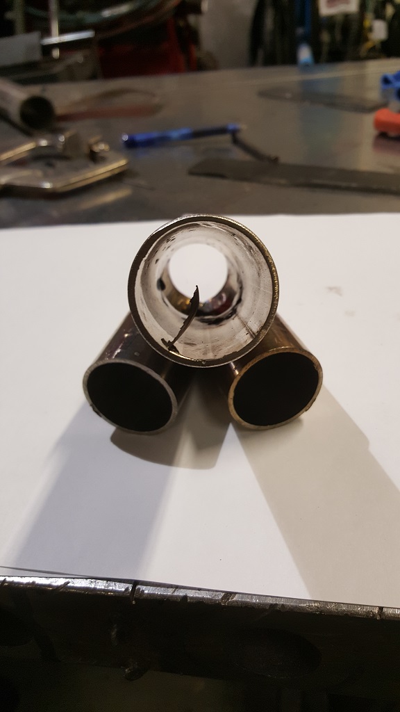

Kollektori tuli väsättyä tänään, huomenissa varmaan toinen. Ihan hyvähän siitä tuli vaikka ite tekikin, pikkasen vielä hitsattavaa ja sitten sovittelemaan kiinni. Kollektorin pituus hitsauskohdasta on noin 5,5Cm, lyhyemmäksi on aika vaikea tehdä. Materiaali on sitä samaa AMW:ltä hommattua kuumaputkea.
