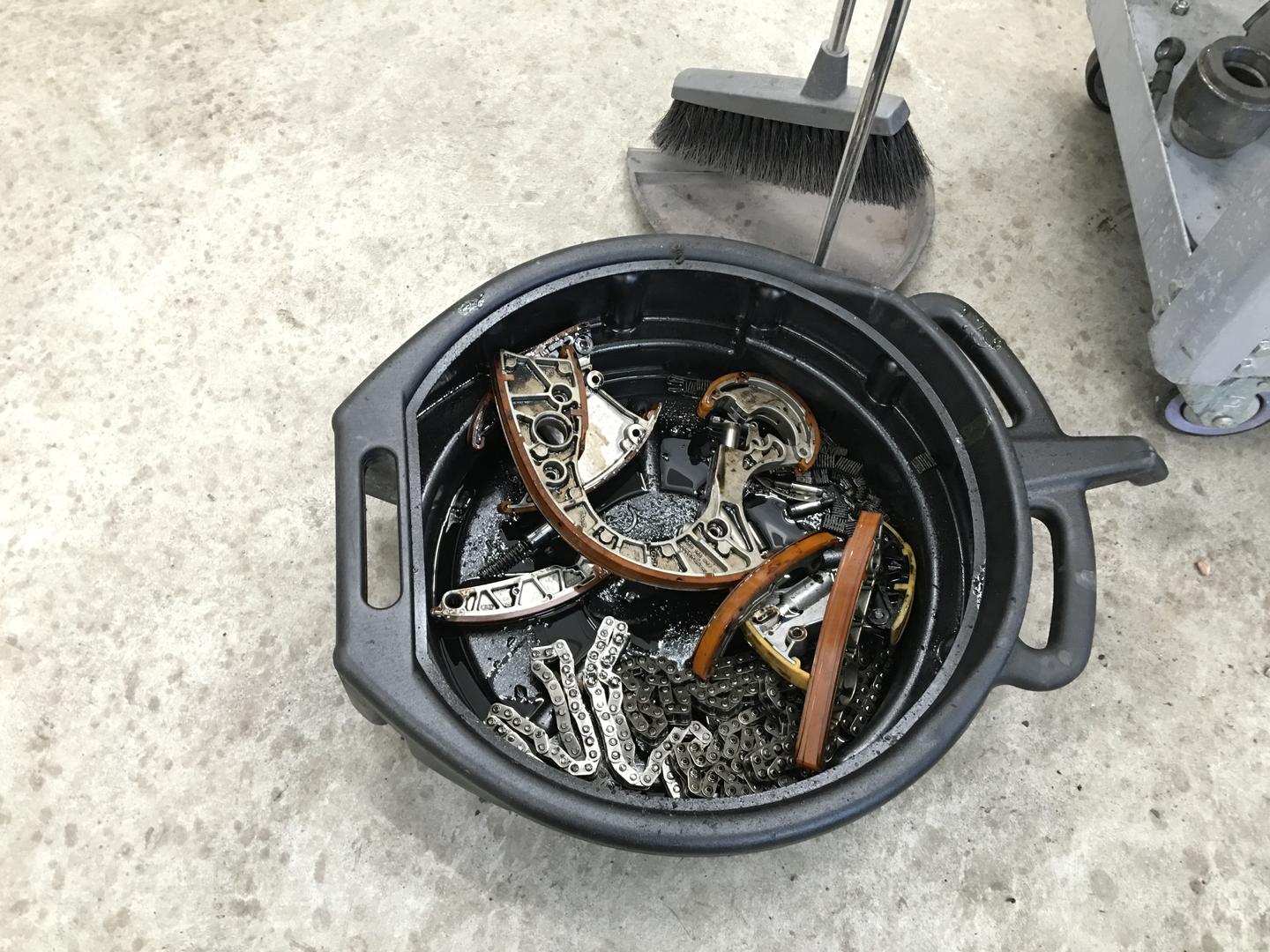

Aikaa ja rahaa tämä kaikki vei, sehän nyt on selvää. Jos olisin vaihtanut ainoastaan jakopäähän kaikki hilut (ketjut ja kaikki laahaimet kiristimineen, ei rattaita), olisi kustannus ollut merkkiosilla Saksasta tilattuna n. 1000€. Kaikki jakopään osat tilasin http://www.genuine-parts.de/.
Febiltä olisi saatavilla tarvikesettiä näihin, mutta oli loppu tehtaalta juuri silloin, kun olisin niitä tarvinnut.
Kun ruuvausaikaa oli kulunut 47 tuntia, sain moottorin uudelleen käyntiin. Silloin oli vielä etuakselilta vetarit ja tukivarret laittamatta kiinni.
Toisaalta tuohon 47 tuntiin olin vaihtanut moottoriin hehkut, pumpun hihnasarjan, termarin, moniurahihnan+kaikki rullat, laturin, startin ja puhdistanut ja rasvannut etuvetarien kaikki nivelet.

Noniin remontti tehty. Ketjut, laahaimet, kiristimet, kasa tiivisteitä, ruuveja ja kytkin uusittu. Samaan syssyyn poistettiin DPF ja sisään laitettiin uusi softa. Käyntiäänessä on kyllä selkeä ero ja toki uuden softankin myötä vetoja on aivan eri lailla. Rahaa paloi kiitettävästi ja en tiedä kääntyikö tämä nyt harmituksen vai iloisuuden puolelle. Aikalailla mixed feelings tällähetkellä. Hieman säästöä tulee jatkossa pienemmän kulutuksen myötä (ainakin 100 km koeajolenkillä tehty havainto).
Tässä videolla on omat rapinat ennen remonttia. Tuo oli vielä aika mieto startti. Jos jollakulla on kysyttävää remontista, osien haalinnasta tai prosessin kulusta niin olkaa yhteyksissä vaikkapa yv:llä. Autan mielelläni. Omalta osaltani kiitokset käyttäjille Japa84 ja tumutin, sekä toki remontin suorittaneelle korjaamolle.

Paljon mahdollista... Itse hommasin noi febin tarvikekamat (lukuunottamatta luistit Laakkoselta) ja niitä kuvasin ja vertailin vanhoihin, niin en kyllä mitään muuta eroa huomannut, kun pois kaiverrettu audin logo ja varaosanumero. Täysin identtiset keskenään mm. luistin värit, muut numerot yms. Samoin ketjut, jotka on vielä muistona siivouskomerossa :D
