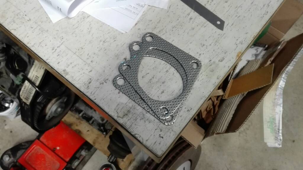

                  Onkohan nuo downpipejen mukana tulleet tiivisteet asialliset, vai käviskö hakemassa rosteriset?

                    Älä laita noita tiivisteitä, ne on kuraa. Alkuperäiset on hyvät.

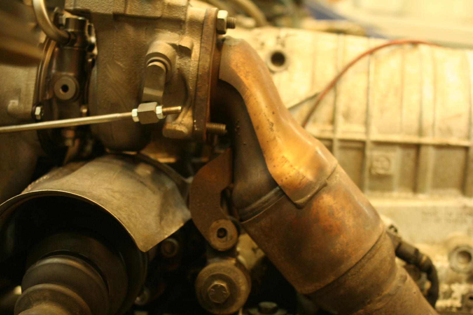

                      Onkohan laipan vieressä olevilla tukikorvakkeilla kuinka paljon merkitystä? Minun uusissa downpipeissä niitä siis ei ole, eli tulisko ne tehdä?
                        Kyllä siellä tuet kannattaa olla, tee samanlaiset kuin vakioissa. Ei tee turboille ja pakosarjoille hyvää jos DP:t roikkuu niiden varassa.
                          Niin ajattelinkin, löytyskö Kuopiosta hitsaajaa rosterille tätä kautta?

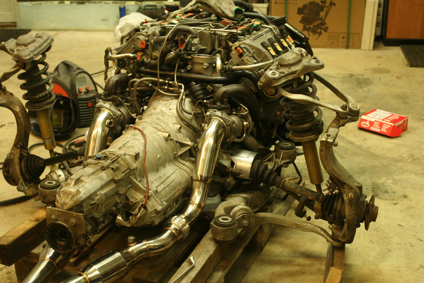

                            Paketti nousi takaisin apurungon päälle, samalla tuli uudet laatikon kannakkeet vaihdettua, toinen vanhoista vuoti nesteitään pihalle.

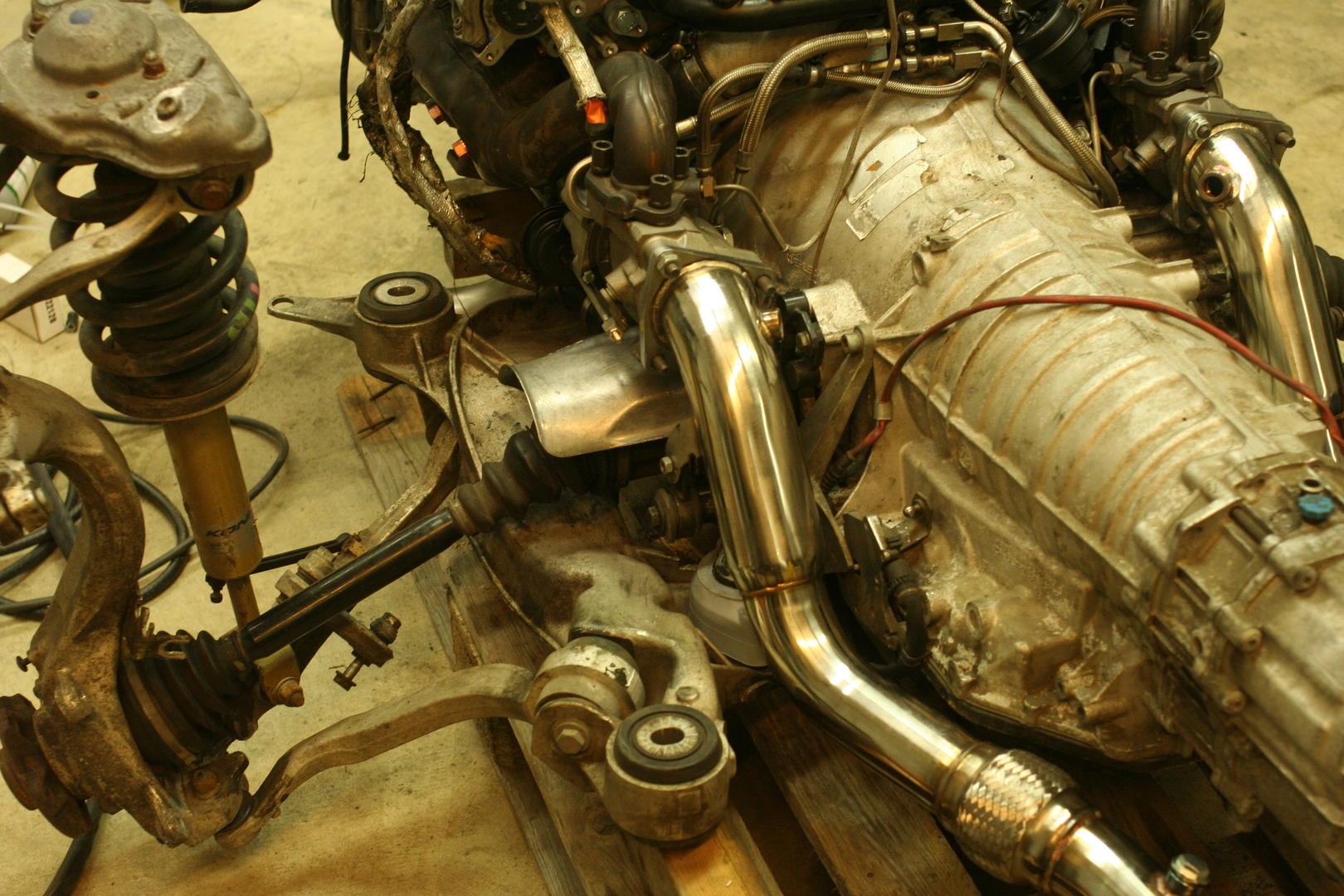

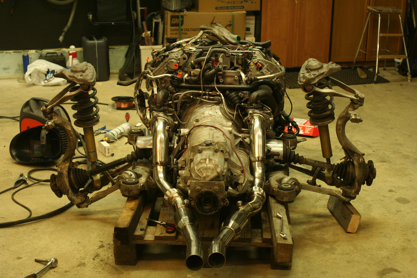

                            Downpipejen tuet leikkelin isosta 2.5mm paksusta rst-kulmaraudasta, sai taas useamman tunnin niidenkin parissa menemään. Hain kertakäyttöpullon argonia ja pikkurullan rst-lankaa. Eipä tuo normaalin mustan hitsaamisesta paljoa eroa minun parin tunnin hitsauskokemuksella.
                            Saattaa nuo uudet putket vähän paremmin virrata, täytyykö heti tehdä kartat uusiksi, vai uskaltaako ajella vanhalla?
                              Uskaltaa.
                                Siellä lepää, ei paljoa ylimääräistä tilaa ollut taas siirrellä. Laserilla linjaus kardaanin mukaan, niin alkoi osumaankin kohdalleen. Pitää vielä yrittää linjata apurunko samalla paikalleen pultinkantojen jälkien mukaan, ei varmaan muutakaan tapaa ole?
                                  Onko tuossa apurungossa ne semmoiset kohdistusreiät mitä perusmalleissa? Niillä pitäis mennä kohdilleen just eikä melkein.

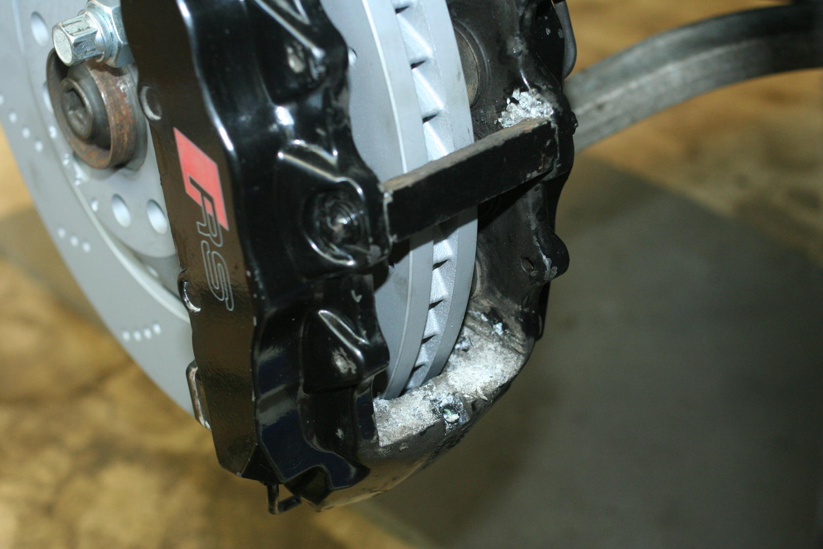

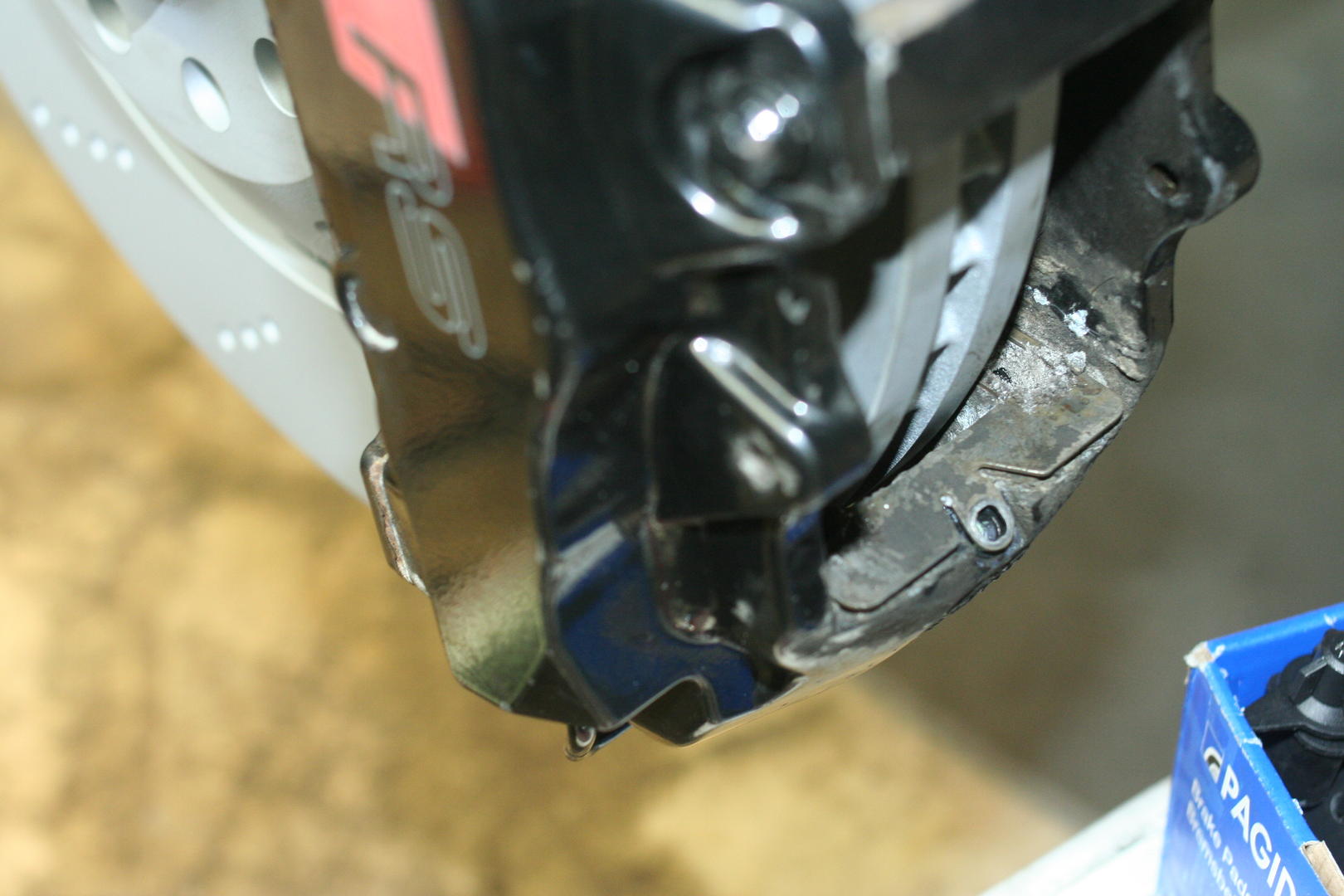

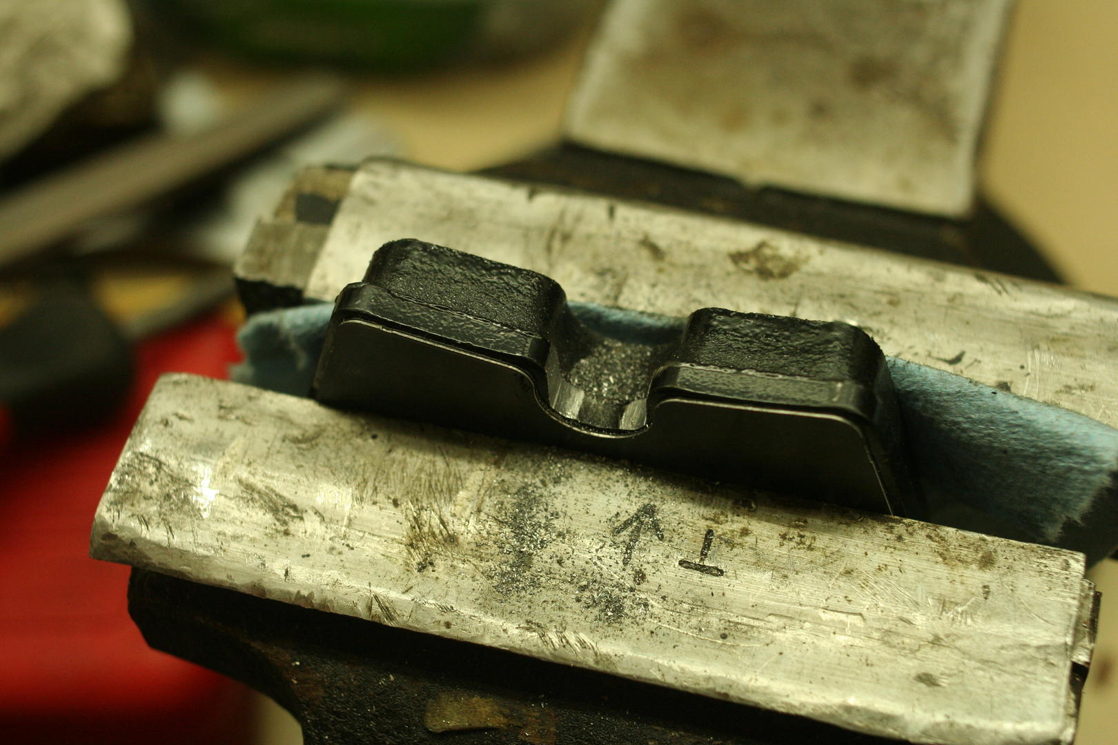

                                      Alkaa sähköt olemaan lähes valmiina ja välillä vähän muutakin tekee mieli tehdä. Uudet levyt tuli viikolla postista, joten jatketaan niillä. Jarrupalat tuntuvat olevan melko tiukat menemään paikalleen, ei siis käsivoimin mene. Satula on puhdistettu, ja paloissa on ohut pelti käännetty takapuolelta liukupinnoille, joten ei sitäkään oikein voi hioa.. Eli toiset palat joutuu hankkimaan?
                                        Voihan niistä paloista vähän hioa pois, jos muuten ovat ok?
                                        • #80
                                          Onkos noissa satuloissa pellit liukupinnoilla?
                                          Ainakin Porschen bremboissa on pellit ja sieltä alta kun alumiini hapettuu ja turpoaa niin palat ovat tiukat.
                                            #81
                                            Kävikö rosteriset liukupalat irti? Sinne tulee hapettumaa alle ja palat ei enää mahdu.
                                            • #82
                                              Jep, siellähän sitä rupea oli ihan reilusti. Pitääpä joku maali heittää vielä sinnekin. Parista ruuvista meni kanta, lähti lyömällä torxin kantaan.
                                              • #83

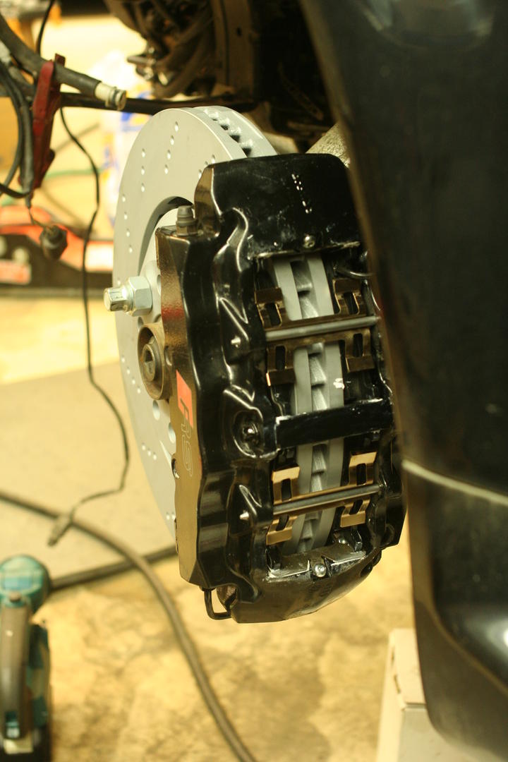

                                                Hapettumat on nyt poistettu ja maali heitetty pintaan. Kannattaisko liukupalojen ja satulan väliin laittaa esim jarrurasvaa tms?
                                                • #84
                                                  Kupari tai alumiinitahnaa itse sinne laittanut.
                                                  • #85
                                                    Eilen sain jarrut vihdoin kasaan, täytyi vielä viilata paloista tappien kohdalta sekä pellin nurkkasta vähän pois. Laitoin "keraamista" tahnaa, ei aiheuta ainakaan itsessään galvaanista paria.

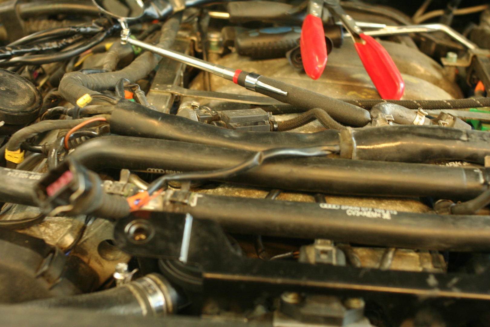

                                                    Nyt olisi yksi kysymys ronsun omistajille, mihin kuuluu kuvan piuha?
                                                    • #86
                                                      onko vasemmalle oleva nokka-akselin asentotunnistajan piuha.
                                                      • #87
                                                        eipä ole, vastaavaa liitintä käyttää kaavion mukaan vain nokka-akselin asentotunnistimet, nopeusanturi sekä nakuanturit.
                                                        http://www.realoem.me/Audi/MEX/RS6/2...R/9/971/971060
                                                        • #88
                                                          Mulla johot menee noin
                                                          • #89
                                                            Kiitos, tämähän kävi helposti. En huomannut koko liitintä, vaikka ties miten monesti lampun kanssa tutkailin.
