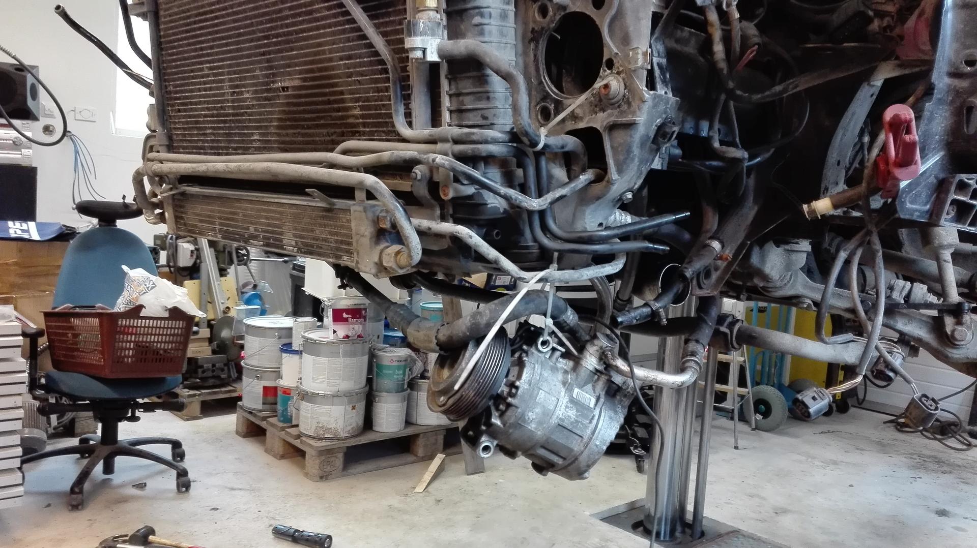

    Viikonloppuna sainkin melkein kaiken irroitettua, vielä päältä muutama johto ja letku sekä täytyy selvittää, voiko ilmastoinnin kompuran irroittaa ilman tyhjennystä.
    Eihän se periaatteessa ole mikään vaikea homma, en ole vaan koskaan irroittanut mistään autosta moottoria :)
      Ilmastoinnin kompura kannattaa ottaa irti moottorista. Ja lauhdutin irti jäähdyttimestä. Letkuihin ei kosketa, eli jätetään aineet sisälle. Kompura ja lauhdutin mahtuu olemaan letkujen varassa sivussa, kun tekniikan ottaa irti.
      Kannattaa jollain nippusiteillä tai vastaavilla sitoa ne jonnekkin sivuun ettei ota vaurioita itseensä.
        Ja nimenomaan pitää irrottaa kompuran kanssa pakettina niin mahtuu kääntymään sivuun koko systeemi.
        Likadan så här: http://www.audiclub.fi/audifinns/sho...&postcount=403

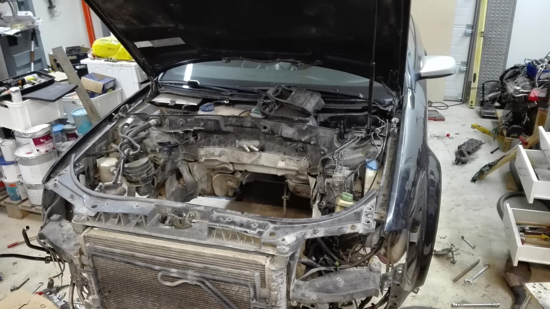

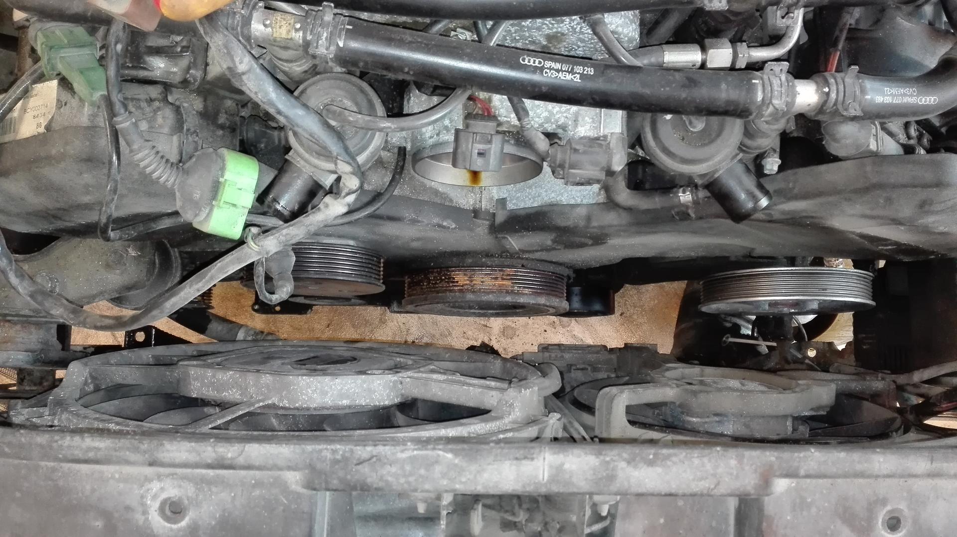

          Tätä en olekaan ehtinyt viime päivityksen jälkeen kuin parina iltana käydä edistämässä, jolloin purin irti jarrut, pakoputken, lämpösuojat, ja niiden alta kardaanin, suurimman osan johdoista.

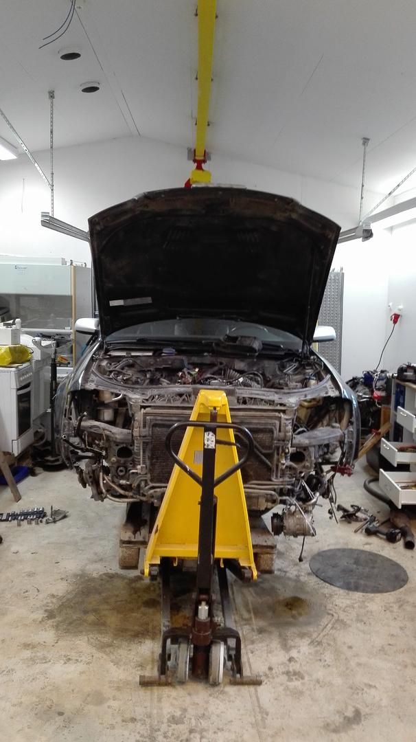

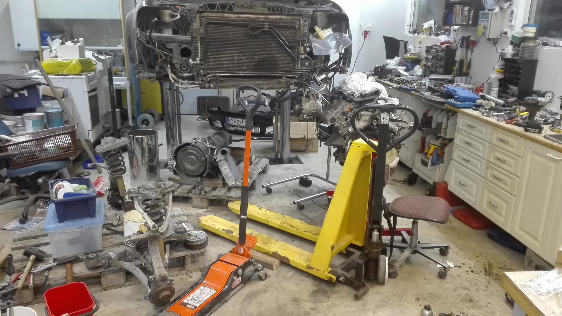

          Eilen alkoikin sitten tapahtumaan, olin koko päivän auton kimpussa:

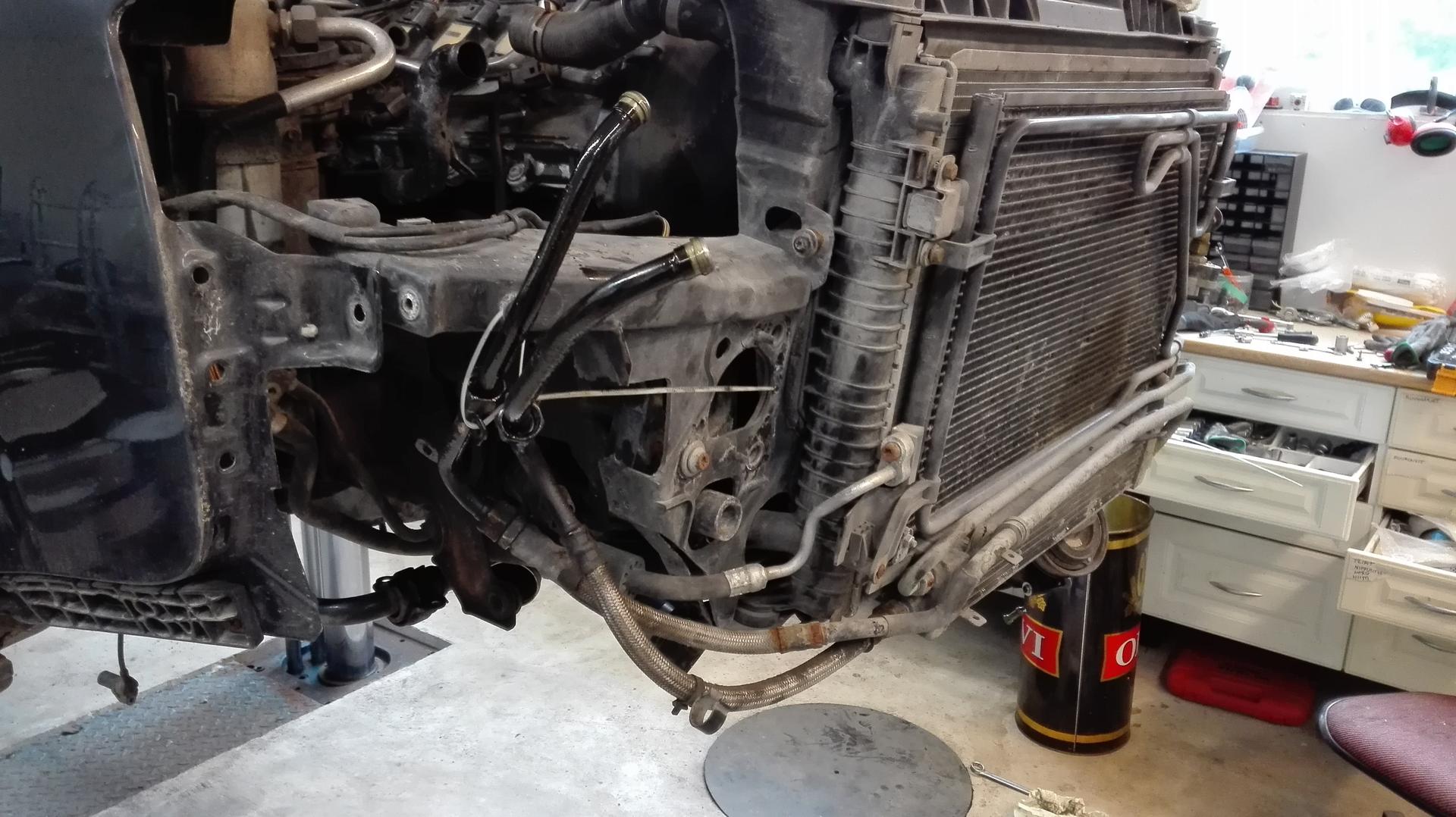

          Hopsiksen portti-ideaa tuli pohdittua, mutta tässä putket menevät keulamuovin läpi, eli se olisi jäänyt mukaan. Letkut kuitenkin riittivät kääntämään sen vaan yksinkertaisesti keulamuovin alapuolelle.
          Myös kaikki yhdistettyyn moottorin ja vaihdelaatikon öljynjäähdyttimeen liittyvät letkut tuli jätettyä siihen kiinni sen rapsakan olemuksen vuoksi (alu - rst yhdistelmä ei kestäne enää aukaisua).

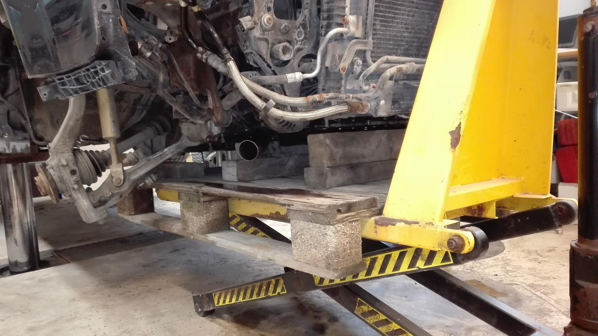

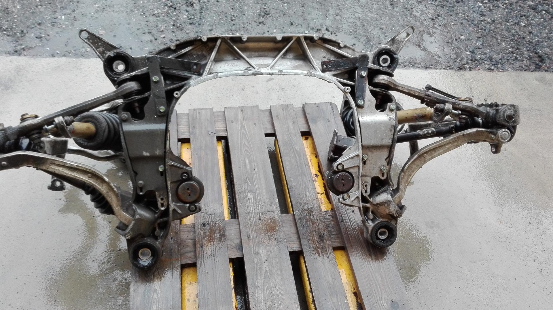

          Keulassa olikin nyt riittävästi tilaa tiputusta varten. Sivuilla taas ei tilaa ollut nimeksikään, ja kaikki mahdollinen täytyi siirtää kansien tieltä pois.

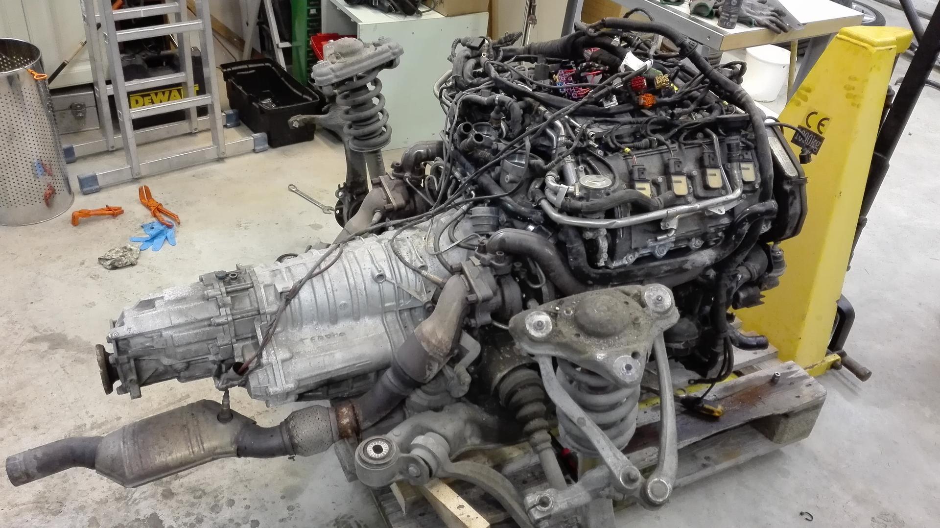

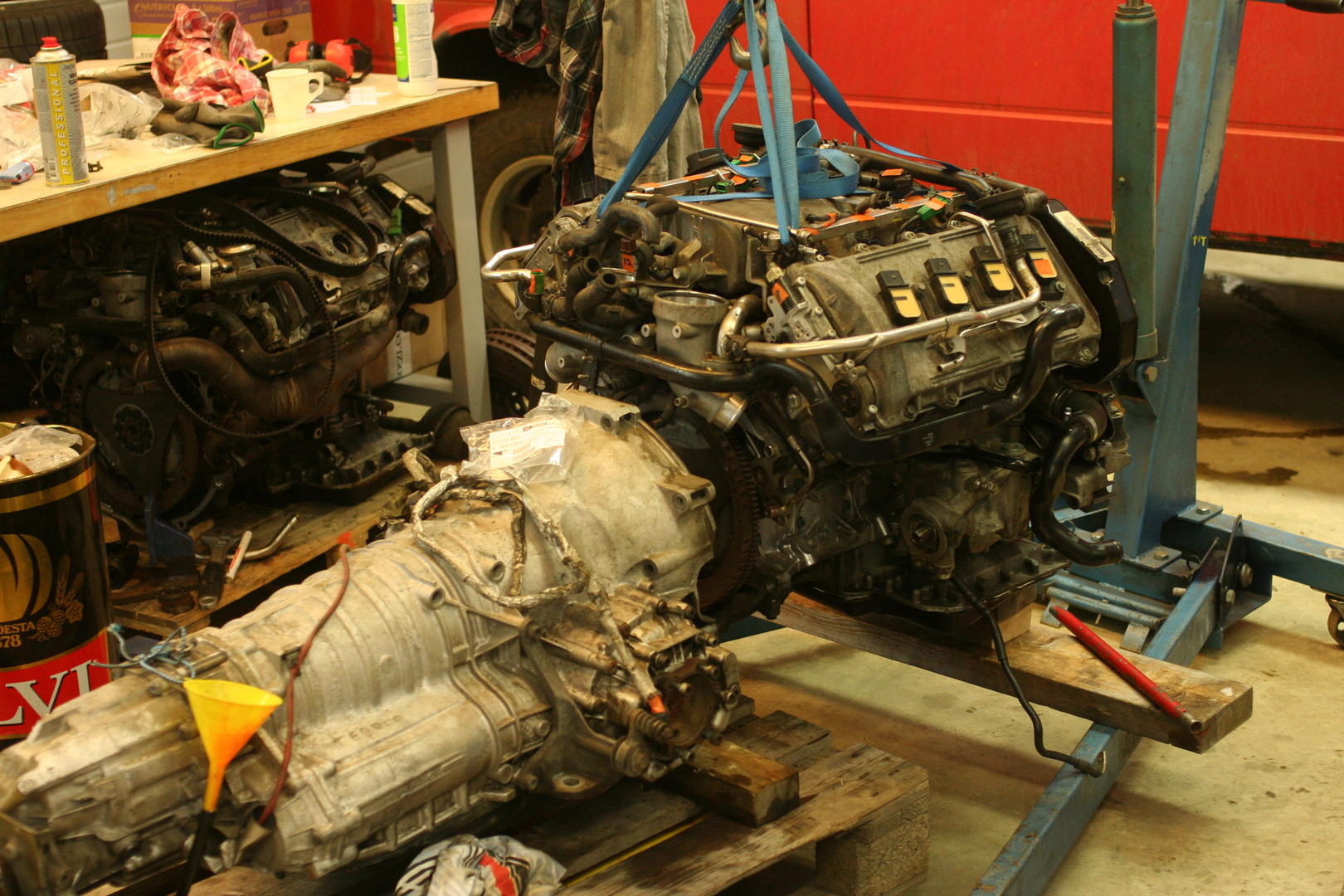

          Tässä vaiheessa, kun olin tiputtanut konetta n. 5-10cm, sain kaverin toiseksi silmäpariksi apuun. Kone tuli yllättävänkin nätisti alas, eikä mitään mennyt edes rikki. On se vaan melkoinen möykky..

            Eikö keulapalan irroitus olisi helpottanut asioita huomattavasti?
              Sitä keulapalaa olisi joutunut sitten kannattelemaan ilmastoinnin kompuran ja sen kennon kanssa, niiden putket menevät siitä läpi.

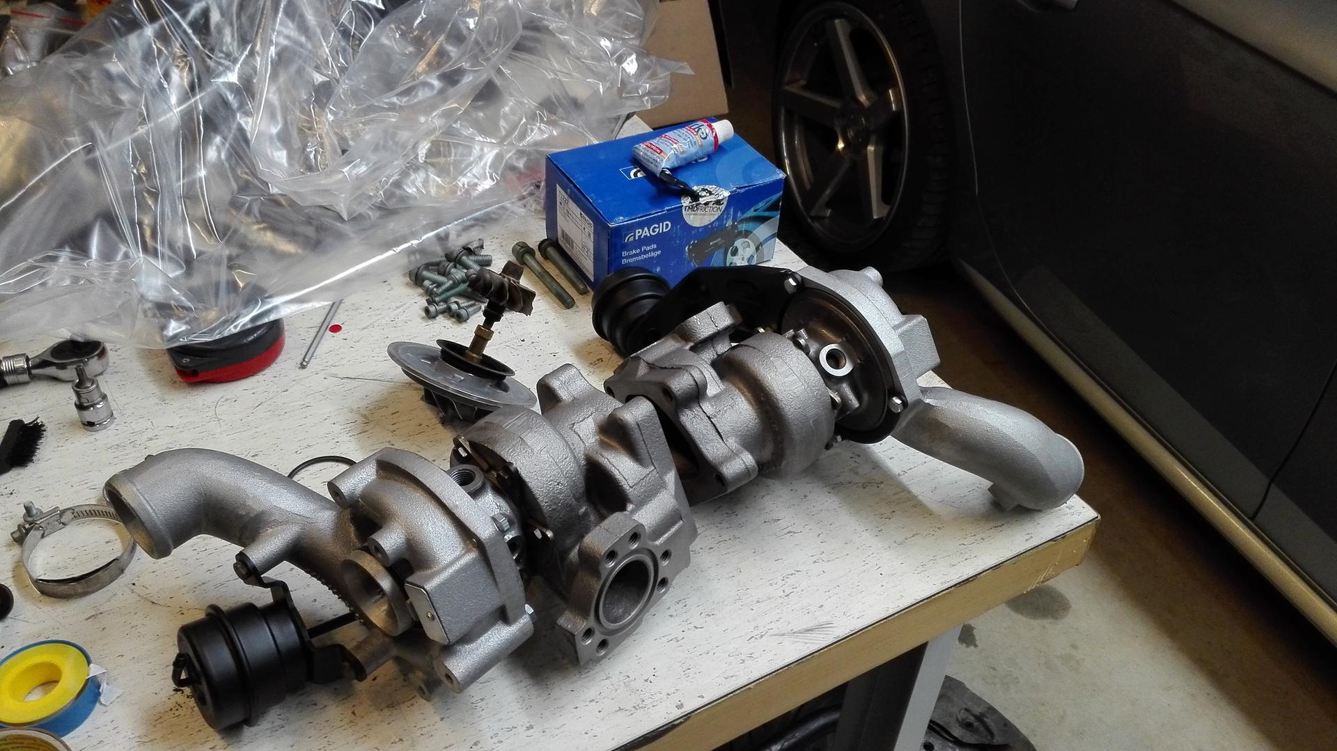

                Tänään puolen päivän saldoksi jäi lähinnä turbojen irroitus. Yllättävän iso homma oli niidenkin saamisessa irti. Ne taidan kiikuttaa jo ensi viikolla huollettavaksi. Onko mitään ideaa lähteä muuttamaan niitä (billet siivet?), kun mitään muuta suurempaa muutosta en tekniikkaan tule tekemään (pl. vapaammin hengittävät downpipet)?
                  Turbot kävin viemässä alkuviikosta läheiseen turbokorjaamoon, katsotaan millainen tuomio tulee.

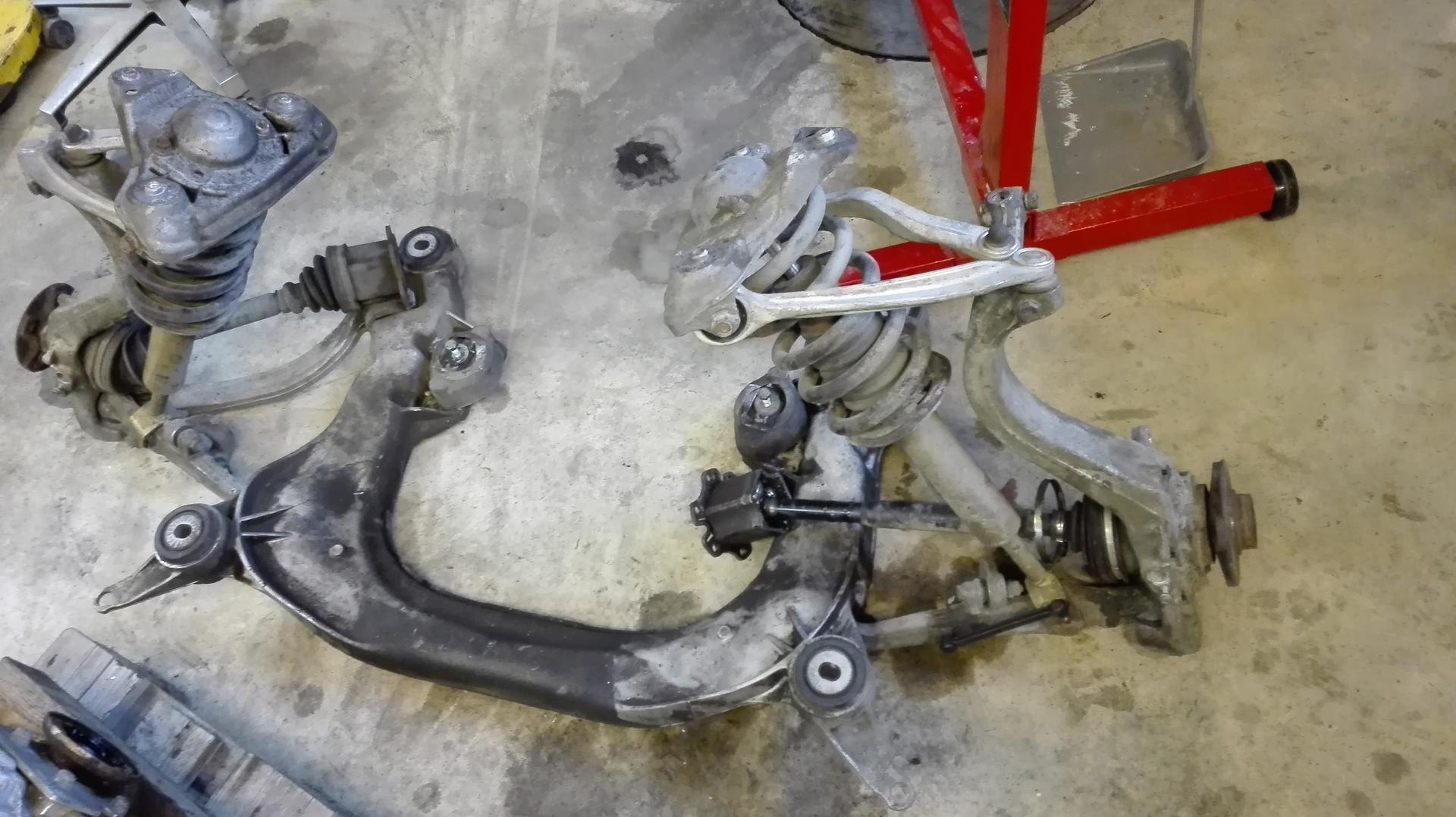

                  Pisteosia irrotellessa ja putsatessa mennyt muu auton kanssa vietetty aika.

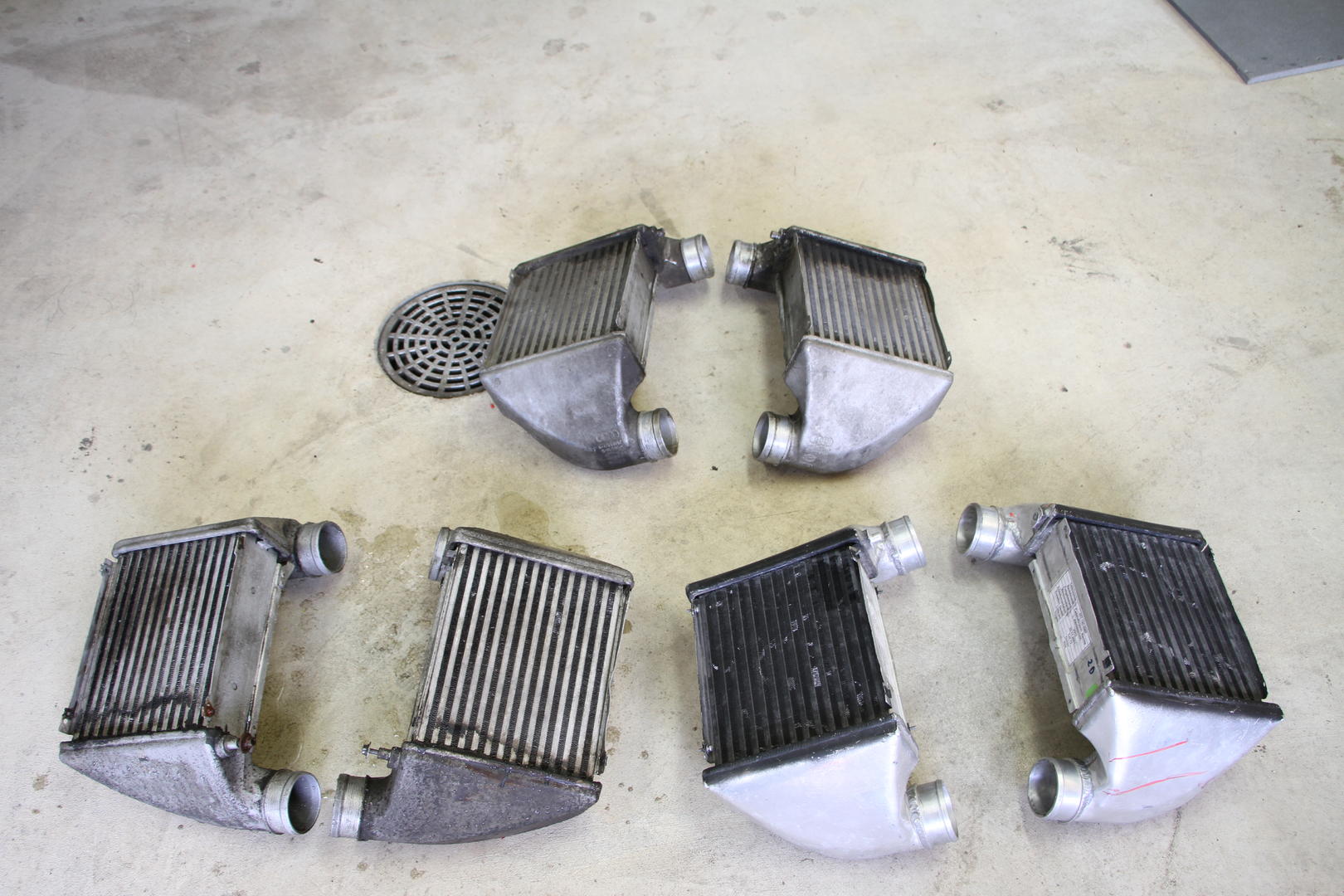

                                Kävin penkomassa varastosta aiemmin ostamani välijäähyt, jotka ovat varmaankin jotkin proto(?)-jäähyt. Päädyt on käsintehdyt alumiinilevystä, kun muissa ne on ollut valettuja.
                                Oliskohan noille vanhoille kellään käyttöä, löytyy kaksi paria vuotavia?

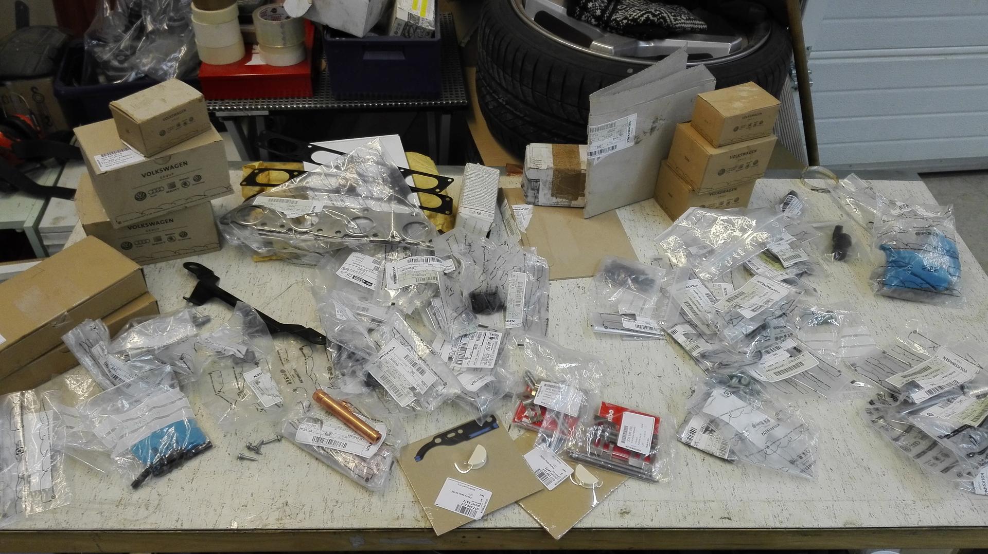

                                  Osatilaukset ovat tulleet ja lisääkin tilattu useammastakin eri paikasta.

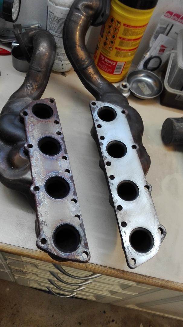

                                  Lisäilman putket ja vermeet poistin kokonaan tästä, tulppasin pakosarjaan menevät reiät tekemällä kierteet ja laittamalla pultin kierrelukitteen kera. Luulisi pysyvän, kun kierrettä tuli koko matkalle 25mm pultissa.

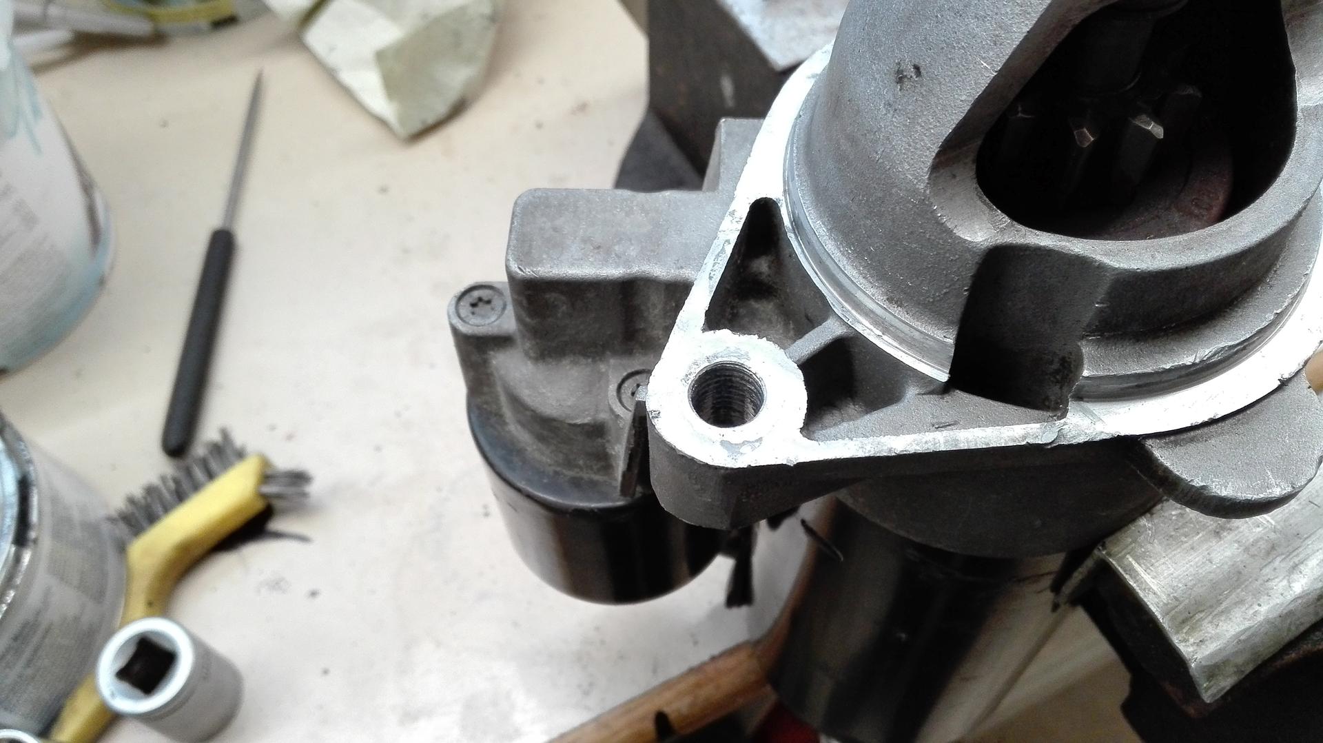

                                  Startista oli toisen korvakkeen kierteet korkanneet täysin, on tainnut momentit olla kohdillaan edellisellä kiristäjällä toisen pultin tiukkuudesta päätellen. Tähän kokeilin helicoilia (tms). Helposti sai tehtyä uudet kierteet, kaippa se nyt kestää.

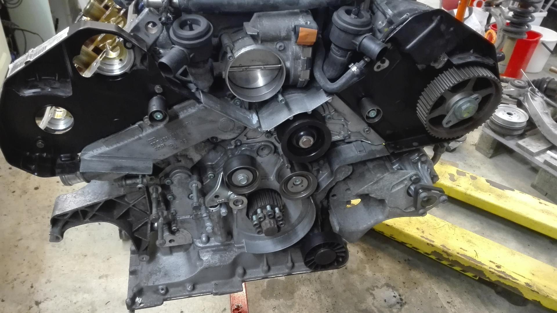

                                  Moottorinostimen hommaamisen jälkeen otin vanhan koneen irti laatikosta, laatikon ja koneen kiinnityksestä puuttui kolme pulttia sekä startin pultti (joka pitää siis myös laatikkoa) oli lähes sormin irroitettavissa.

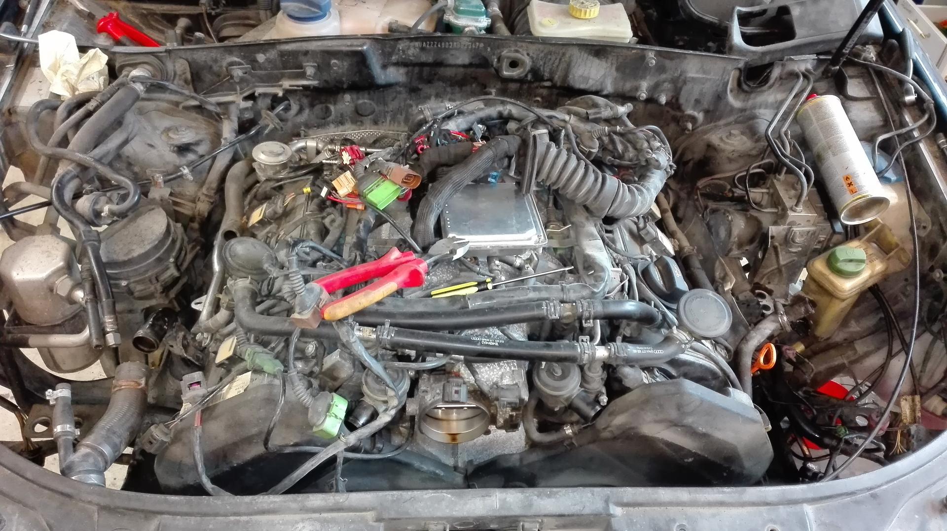

                                  Myös johtosarja tuli irroitettua vanhasta koneesta, teippailin lähes jokaiseen liittimeen sekä johtoon vastaavat numerot.
                                  Kohtahan se alkaa olla siinä tilanteessa, että pääsee osia kiinnittelemään uuteen koneeseen. Kannattaiskohan vielä käyttää imusarja irti ja katsoa että siellä on kaikki kunnossa / onko siellä jotain tässä vaiheessa järkevää vaihtaa, kun on helposti tehtävissä?

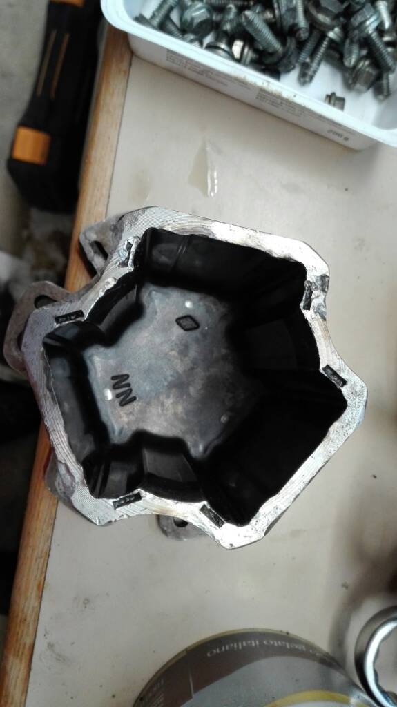

                                        Lähtihän se murros irti kumivasaran avustuksella. On vaan melko pieksetyn näköinen. Kannattaako vaihtaa, vaikkei mitenkään ole oireillut?

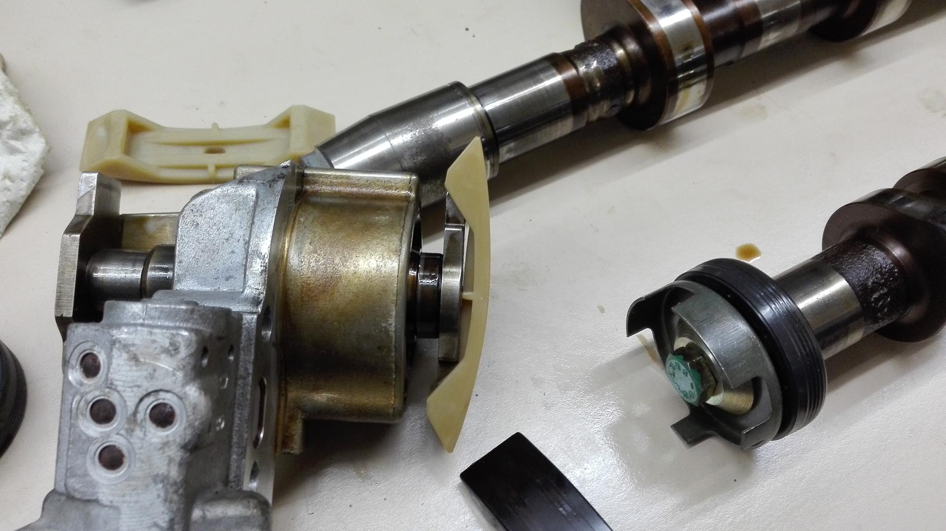

                                          Kiinalaisen tekemät ketjunkiristäjän liukupinnat ei sitten käy ollenkaan paikalleen, ei asetu tasopintaan ja tipahtaa helposti irti. Oisko kellään tietoa käypäisten osien myyjästä?

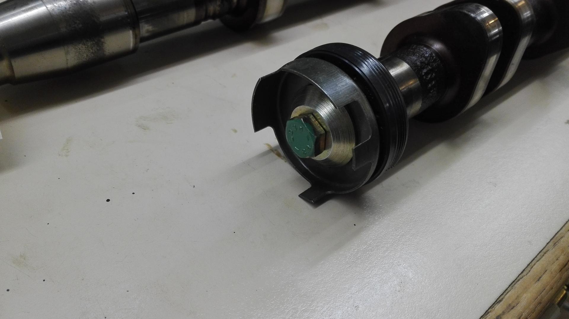

                                          Nokka-akselin tunnistinlevyssä on varmaankin kohdistus? Stefan ajattelin siis vaihtaa samalla.

                                            Siinä nokassa on lovi ja kellossa on "tappi" joilla ne kohdistuu keskenään.

                                                    Tänään taas on yritetty ainakin edistää projektia. Uudet liukupinnat tuli nokkien välisille ketjuille, ja nyt ne kävi paikalleenkin niinkuin pitää. Mutta sitten oli taas tullut tilattua vääränlaiset ketjut.. Huomenna heti aamusta hakemaan toivottavasti sopivat tilalle.

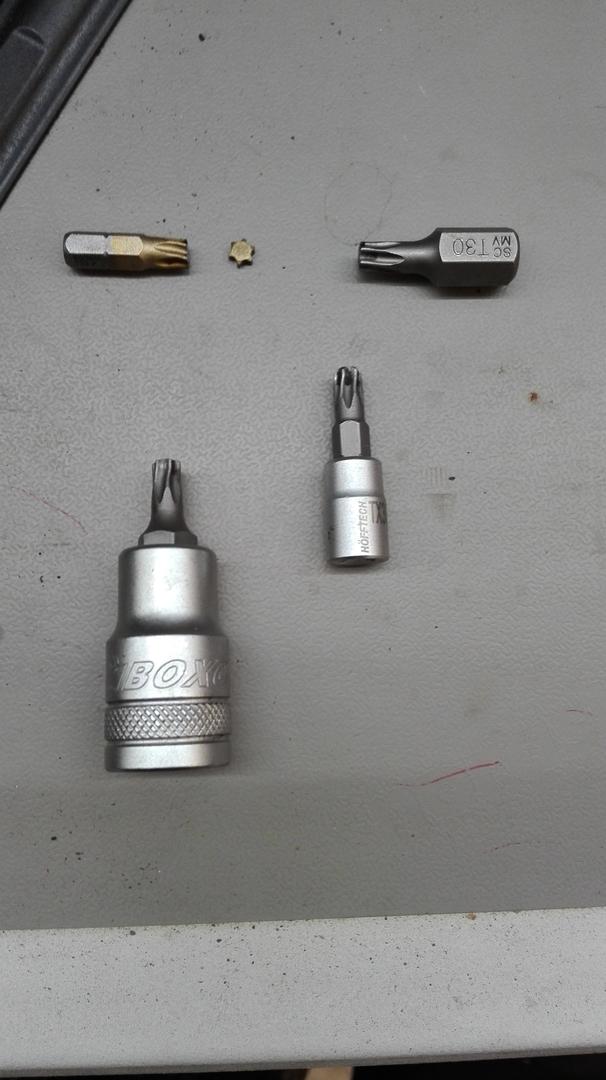

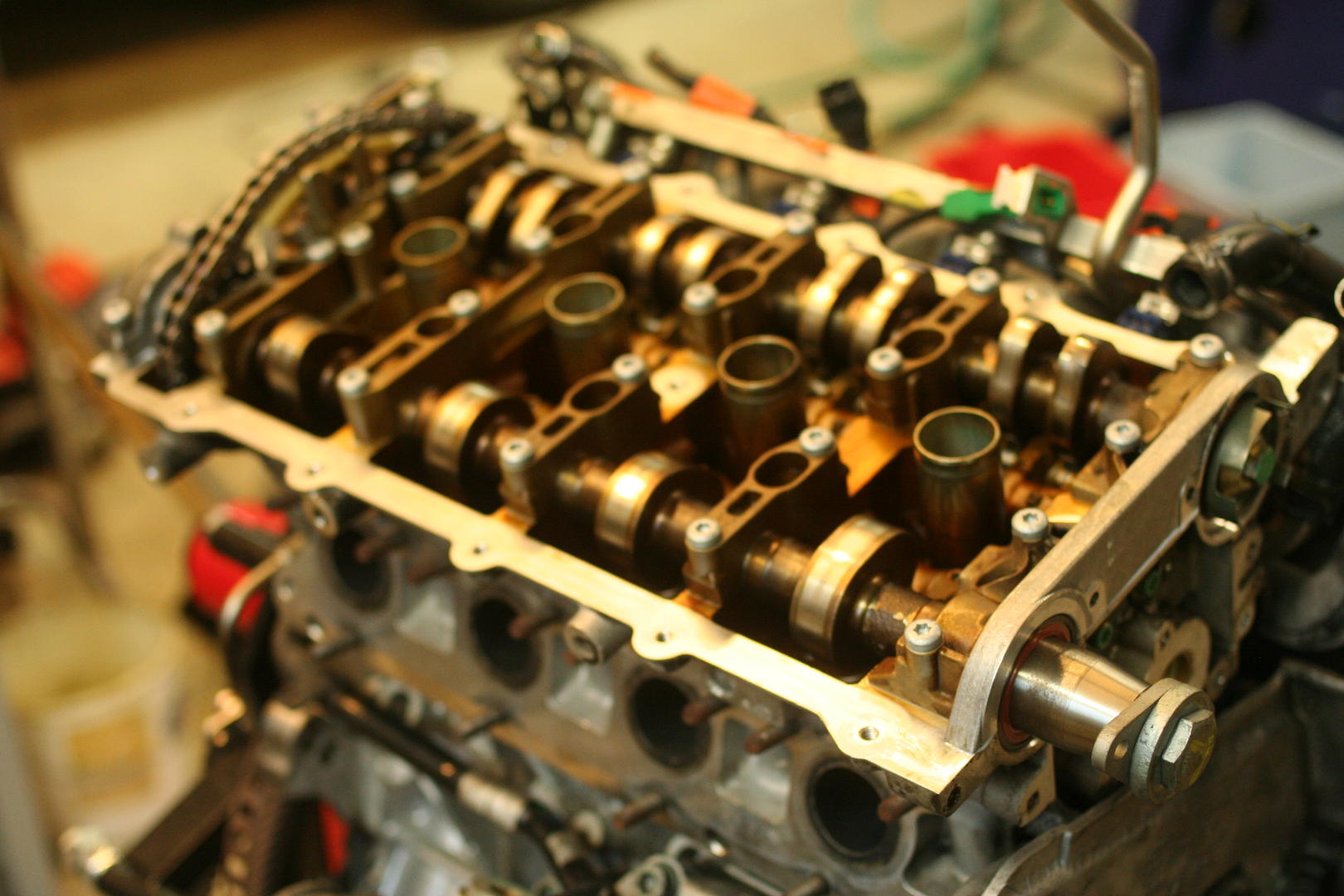

                                                    Aloin aukomaan toisenkin kannen nokkapukkien pultteja. Ensimmäisen kanssa oli jo työkalujen kestävyyden kanssa ongelmia, mutta eihän tästä tule nyt yhtään mitään. Tuossa on ehkä puolet tuhotuista, mikä se oikea työkalumerkki nyt olis, joka kestäiskin?
                                                    Venttiilikopan stefat tuntui olevan tiukkoja menemään paikalleen, prässillä alkoi uppoamaan kivuttomasti. Oisko tähän ollut helpomkin tapa? :)
                                                    Huomenna jos pääsis niputtamaan jakopään yms. Vai tuleeko vielä mieleen jotain, mitä kannattaisi ennakoivasti vaihtaa?
                                                      Itse taisin noita venttiilikopan tiivisteitä pari taistella paikoilleen kuivana, ja huomasin että kovin menee nihkeästi. Loppuihin taisin ihan öljyä laittaa pari tippaa liukasteeksi, mikä helpotti huomattavasti asentamista :)
                                                        Stahlwillekin tuli rikottua, mutta löytyihän se kestävä kärkikin (Wera) jolla loputkin nokkapukit aukes.

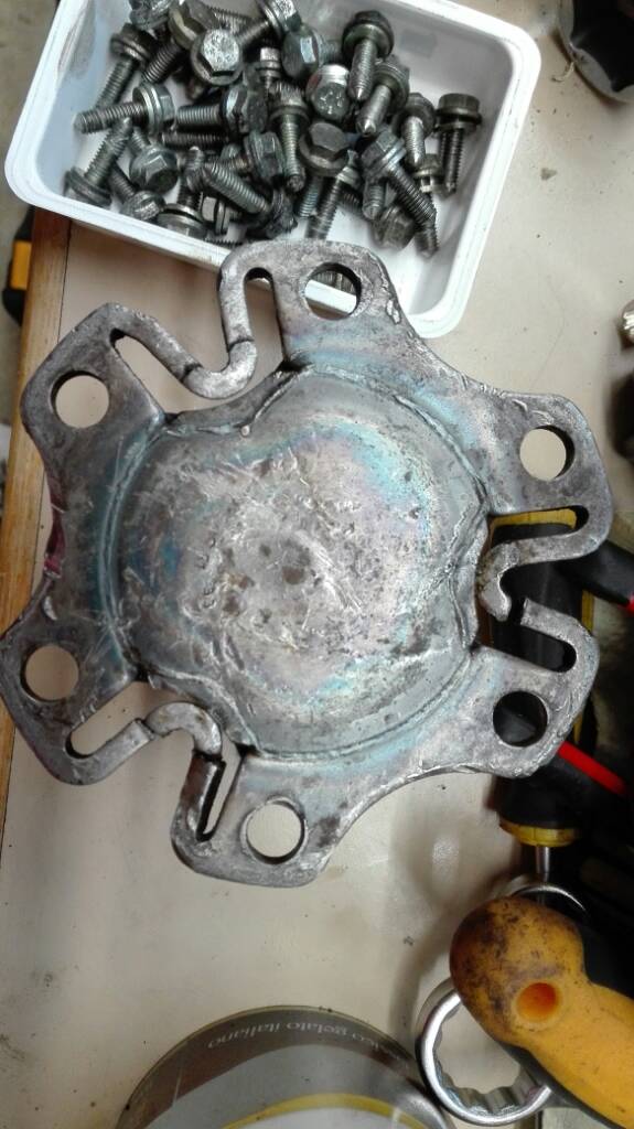

                                                        Tänään laittelin laatikon takaisin kiinni, siinä ei ihmeempiä ollut.
                                                        Vähän jaksoi huvittaa saksalainen pakkaustapa yhden tiivisterenkaan osalta :)
