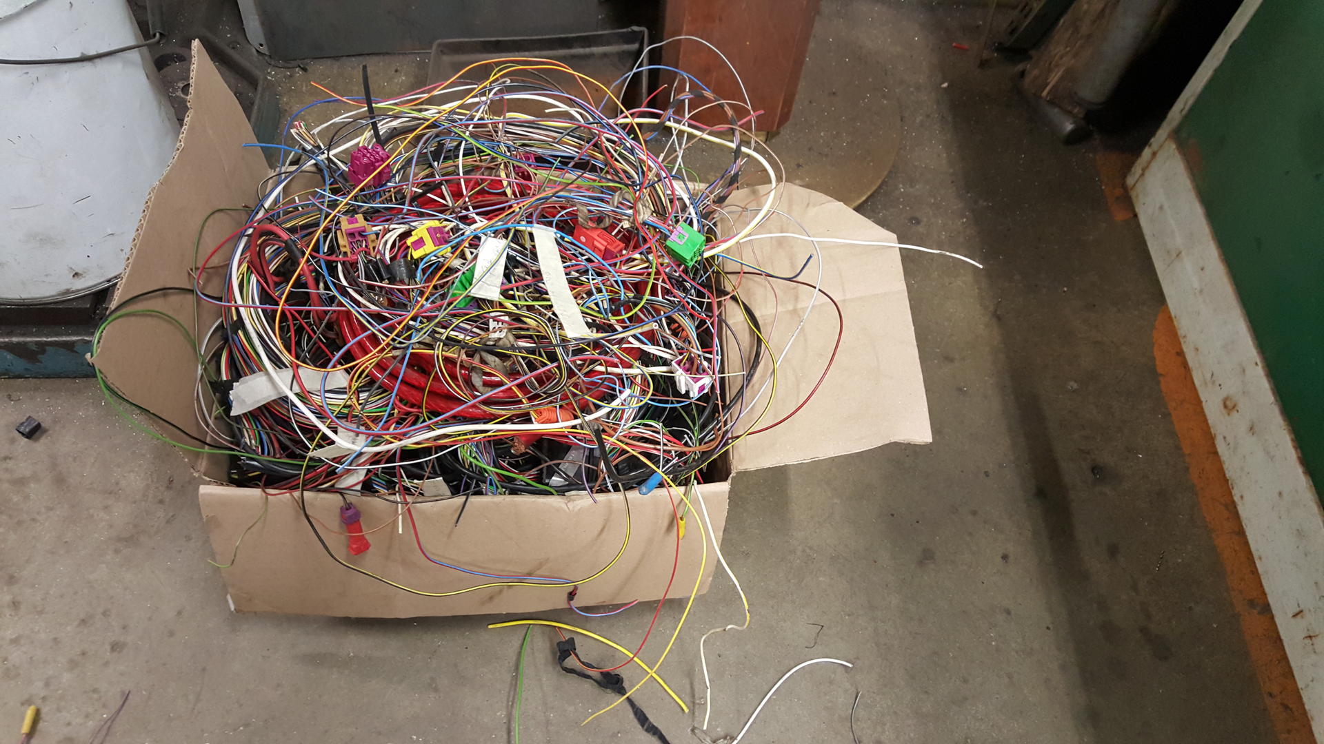

          Nyt on muutama päivä ihmetelty sähköjä. N. 9 kg painaa tuo laatikon sisältö. Se on taas sitten asia erikseen että tuleeko ne savut seuraavalla kerralla pakoputkesta vai ecusta...
          Edit: Savut otettu, nekin tuli pakoputkesta eikä ecusta. Hymyilyttää... :)

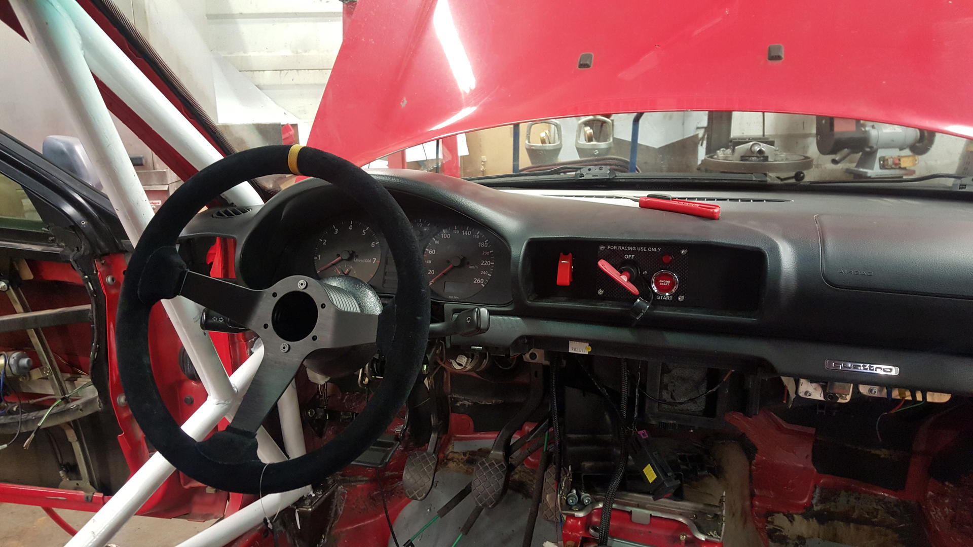

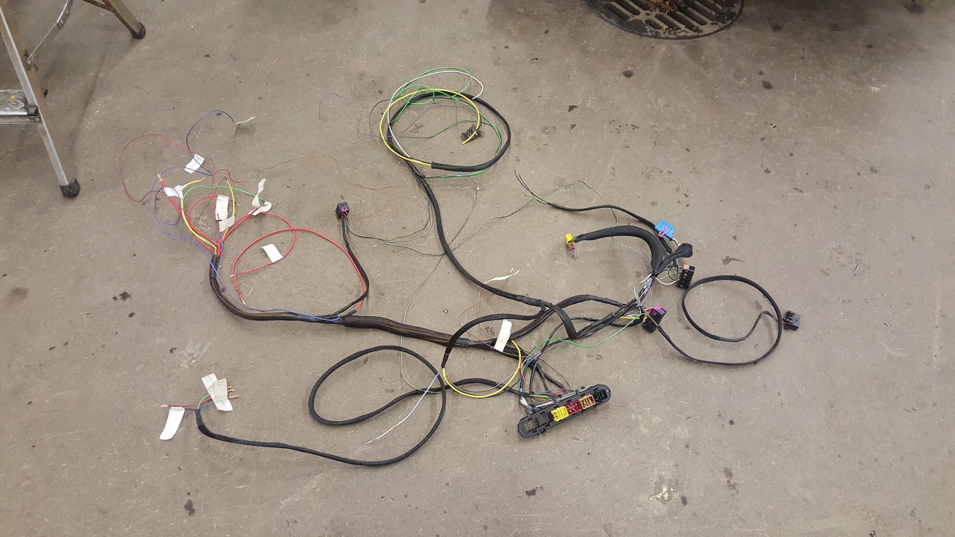

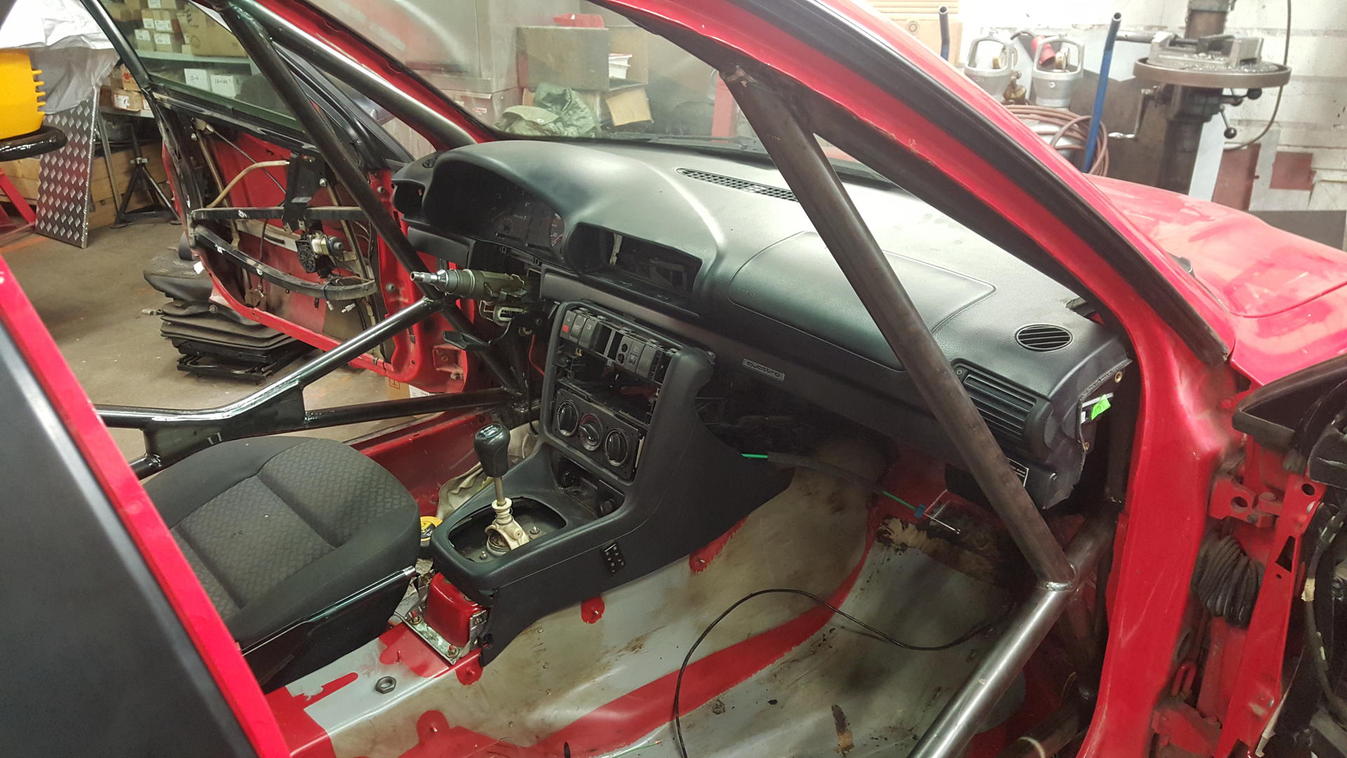

            Muutama kuva autoon jäävästä johtosarjasta ja muusta turailusta. Ratin kiinnitys on vielä vaiheessa, huomenna saan kuppipenkin jonka jälkeen pääsee sitten säätämään lopullisen koron. Kuvassa näkyy kuitenkin idea miten meinasin sen toteuttaa... Kojelaudankin sai survottua paikalleen kun vähän kaventi reunoista, pitää koittaa jotenkin peittää nuo kulmat niin ei olisi niin rujo toteutus. Ja sivukiinnikkeet olisi vielä tehtävä...
            Vikakoodeja tarjoaa pa-pumpun releestä ja power supply terminalista koska ovat poistettu sarjasta, mutta näillä ei liene ole sen kummempaa merkitystä toimintaan?

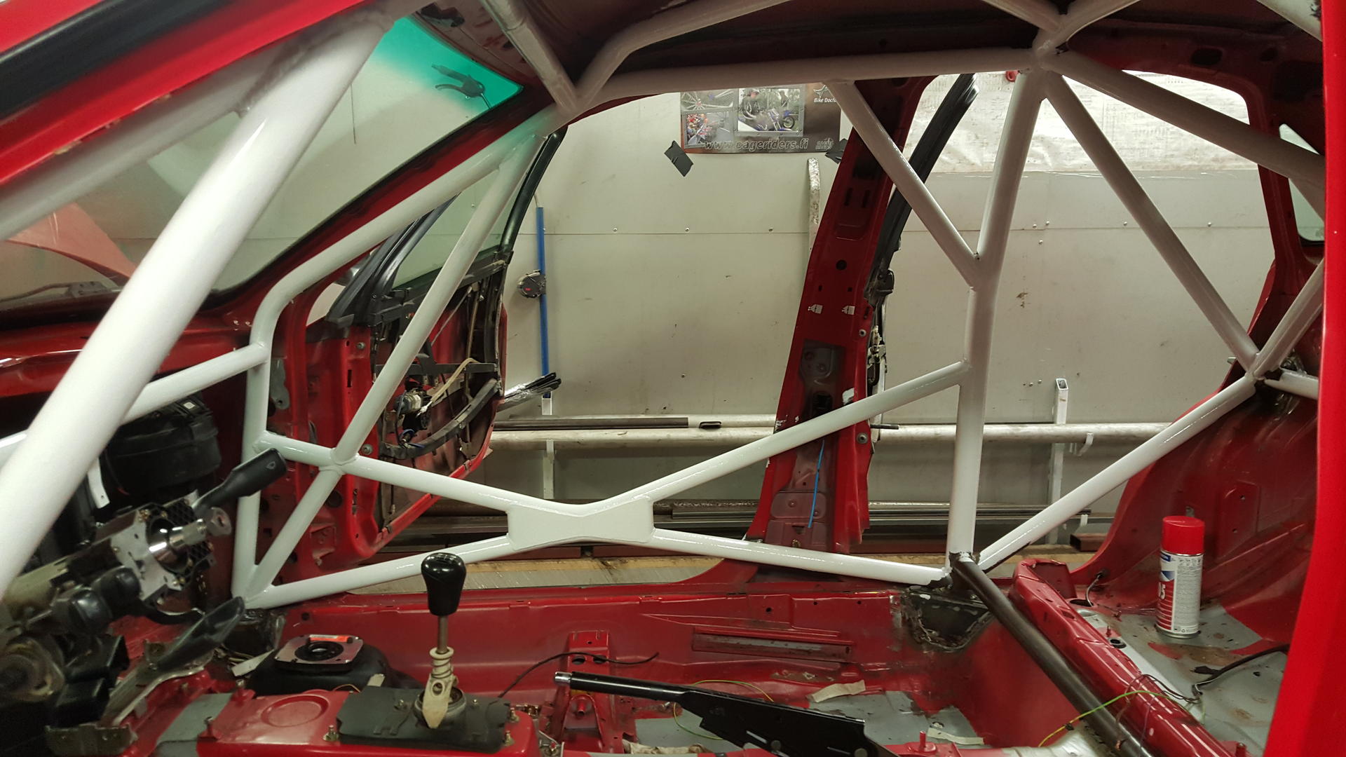

              Kaaria on tullut maalailtua viime ajat. Ei vaan meinaa motivaatiota olla, tympeetä hommaa... Oikein jos olisi halunnut panostaa niin olisi pitänyt vetää pienellä ruiskulla väri, mutta ei innostanut alkaa suojailemaan koko autoa joten pensselillä ja telalla on menty. Eihän siitä hieno tule, mutta kelpaa mulle.
              Ratin keskiö tuotti harmaita hiuksia, kun ei meinannut oikein mistään löytyä tähän vanhaan ratti-akseliin sopivaa. Lautamäki Motorsport kuitenkin kaivoi jostain sopivan keskiön ja siihen mokkaratin kaveriksi.

                  Itse kans kun pensselillä sudiin kaaret niin mietiin monta kertaa, että miks mä en vaa hakenu spray pulloa :D ? Ei sllä olisi edes tarttenu suojailla yhtään, saa sillä kummiskin sen verran tarkasti. Näyttää tosi hyvältä! Näyttää kyllä perkuleen raskaaltaki! :D

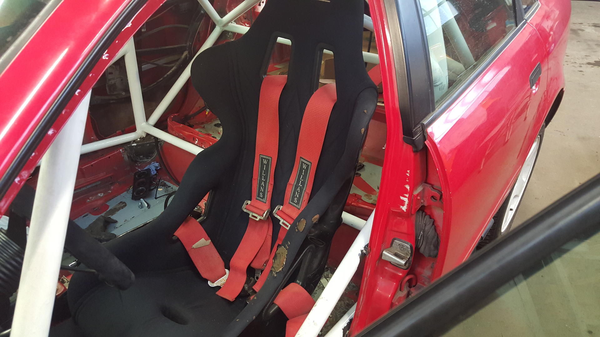

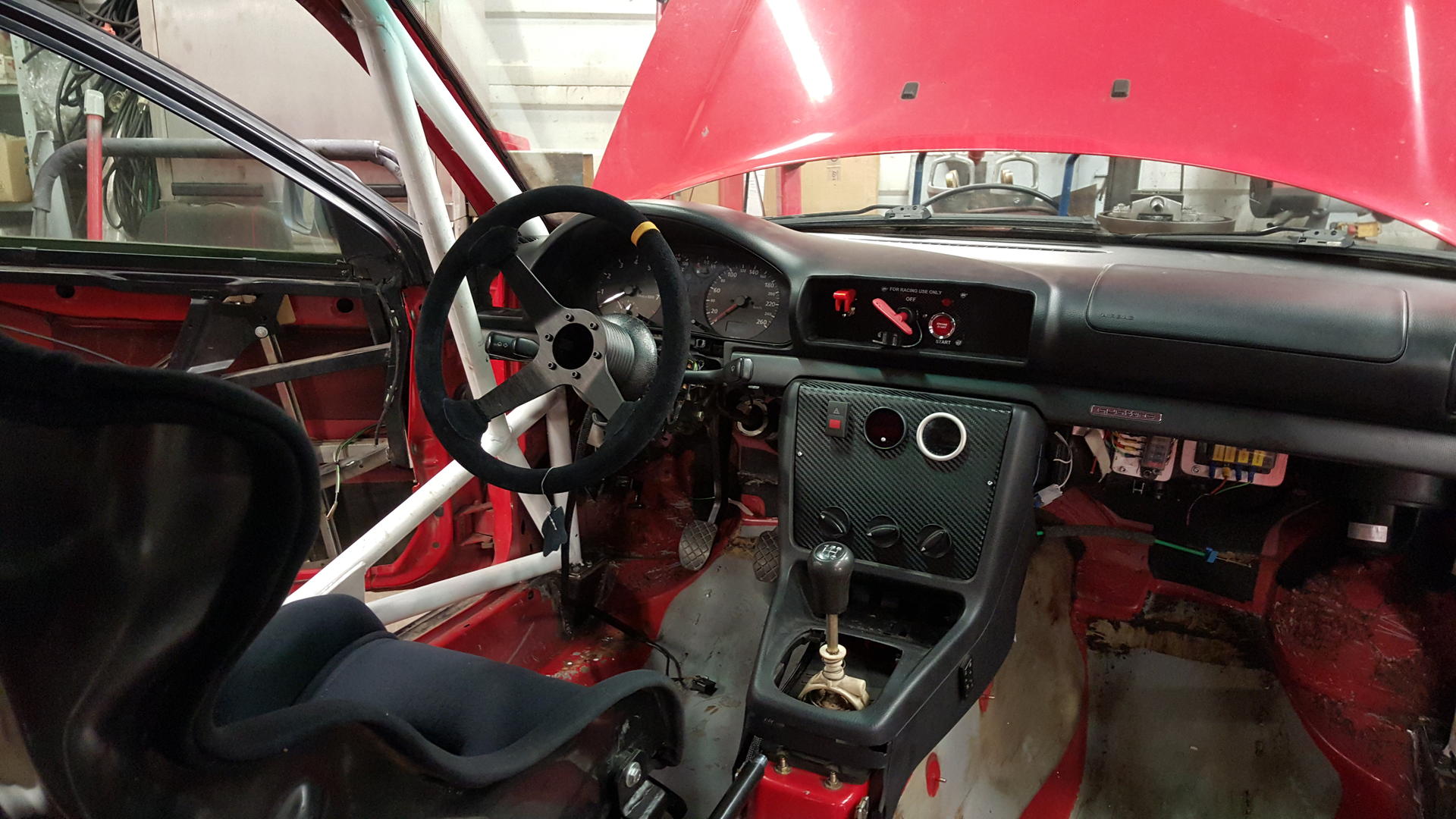

                    Turasin tuohon keskisuulakkeiden paikalle tuollaisen levyn missä on päävirtakytkin, virtakytkin ja starttinappi. Tänään vaihdoin polttoainepumpun elintenluovuttajasta ja päästiin jopa käynnistämään napista. Eipä se pitkin jaksanut käydä, kun imin tankin tyhjäksi ettei tarvinnut niin paljoa niitä höyryjä hengittää... Huomenna bensaa tankkiin, penkki paikalleen ja kokeilemaan pihalle. Sähkötkin ovat oikeastaan takavalojen kytkemistä vaille valmiit. Onneksi kaveri on ollut apuna niitä tekemässä, on siinä jonkinlainen tekeminen ollut.
                    Miksi ne kaaret näyttävät raskailta? Putket ovat AKK:n minimivaatimusten mukaiset. Ainoat ns. ylimääräiset ovat nuo "WRC-tuet", kerran ei ole aikomusta kilpailla tällä missään virallisissa kilpailuissa...
                      Itsellä ei ole noin paljon putkea ja ajan kilpaa. Mutta.. eipä tossa montaa kiloa eroa ole mun kaariihin.

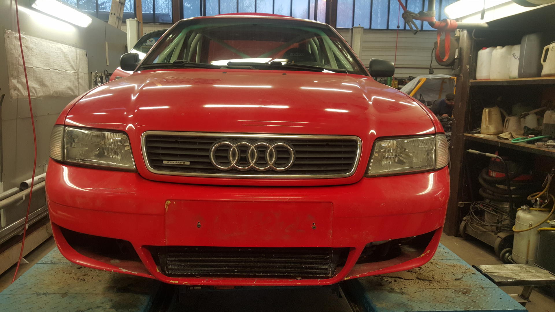

                        Seuraavaksi päästäänkin sitten pakoputken tekoon. Pitää hakea 3" putkea ja pari vaimenninta huomenna mikäli vaan kerkeen töiden lomassa. Etupuskuriksi saa luvan kelvata elintenluovuttajan vanha lasikuituinen rs-look, on sopivasti oikean värinenkin.

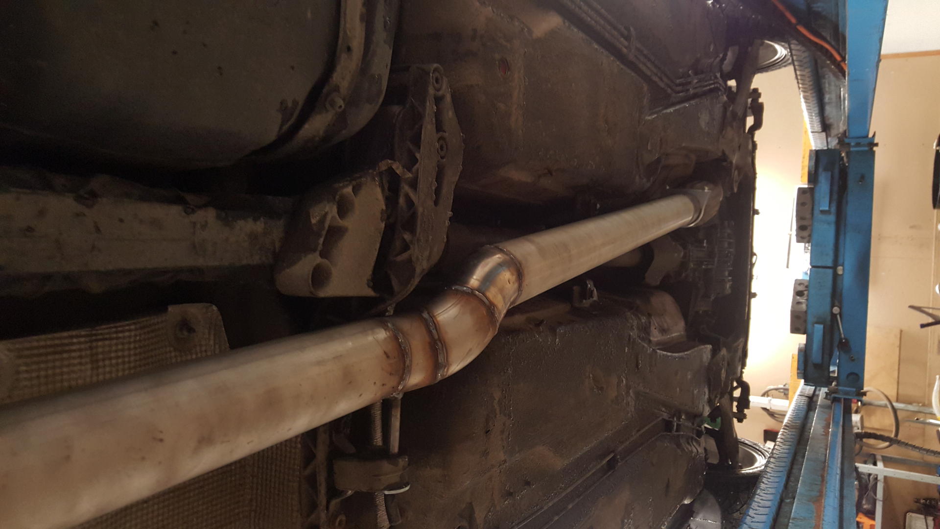

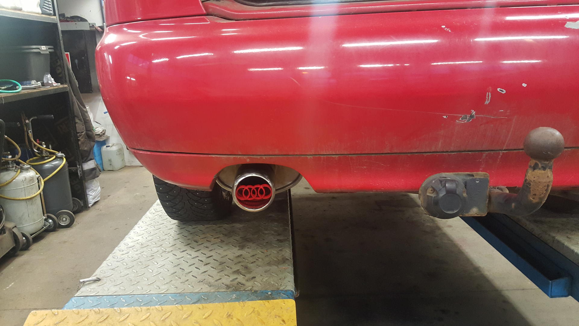

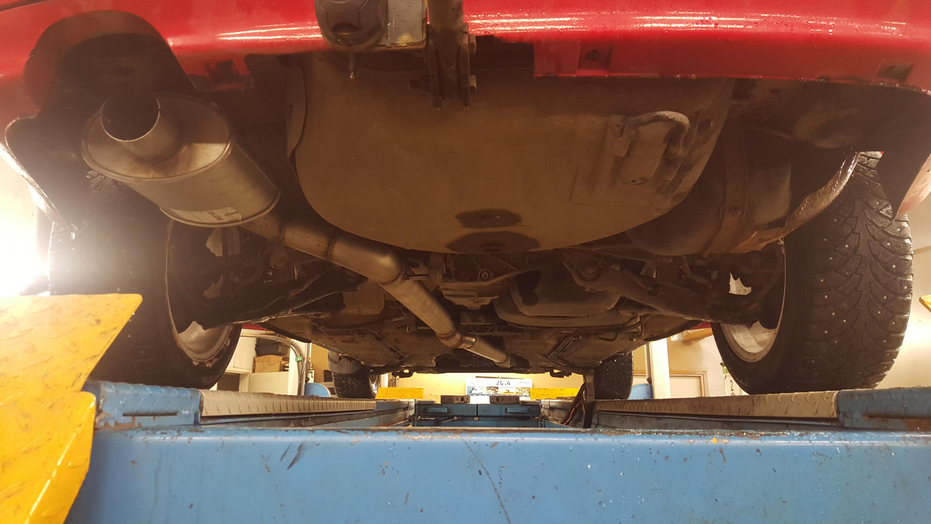

                                Tänään värkättiin 3" rosteriputki kun sattui olemaan hyllyssä vajaa kanki suoraa putkea ja pussillinen 45 asteen mutkia. Vähän äänekäshän se vielä on, kun ei ole kuin yksi vaimentaja mutta lisää sitten toisen vaimentajan jouston luokse jos ne alkaa häiritsemään. Ja joo, ne saumat olisi pitänyt tigillä tehdä mutta kaasu oli loppu ja ei maltettu käydä vaihtamassa pulloa... Kai se kestää ihan mikkiliimallakin.
                                  Kannattaa tähdätä siihen 95db, että saa ajaa kaikilla radoilla :) Vinkkinä: pistä ulostulo(t) ainakin 45astetta alaspäin. Vaikuttaa aika paljon melumittaukseen, ainakin ahveniston mittarilla. Ja tietty pää pois auton alta, niin ei kumise hytissä. Laitatko jotain lämpösuojaa?
                                  Oot ajanu tosi huonosti, jos putki jossai katsojille näkyy ;)
                                    Joo, 1-2 läpivirtauspönttöä lisää sopiviin kohtiin (en tosin osaa speksata mitkä ne sopivat kohdat on) niin pääsee alle 95db. MIG-saumojen kestosta ei kannata huolehtia, itse hitsailin edelliseen käyttöautoon kirkasta putkea migillä ja ne kesti suolasumutusta monta vuotta. Vieläkin kaiketi ovat liikenteessä.
                                      Yks iso vaikka simonssi vaimentaan matalia perään ja pitkä ja ohkanen johki ennen taka-akselia. Turbo vaimentaa kuitenkin jo mukavasti :) Vaikka isot pöntöt painaa, niin onpahan alhaalla se paino.
                                        Siellä on nyt pelkästään lopussa vaimennin, mutta heti downpipen jälkeen on optio lisätä yksi vaimennin. Ei vaan eilen ollut oikein missää varaosaputkassa vaimentimia hyllyssä joten jouduttiin tekemään noin. Puhelimen pilipalimittarilla mitattiin tänään hallissa tyhjäkäynnillä reilu 80 dB. Tänään juuri kysyin tutulta katsastusmieheltä, että josko kehtaisi joku ilta tulla pistäytymään virallisen mittarin kanssa niin saisi varmuuden...
                                        Huumorinkukka kukki taas tänään, pojat veisteli tollasen kaikessa hiljaisuudessa. Heti ovat pahanteossa kun silmä välttää... Niin ja etupuskurikin kiinnittyi.
                                          4000 rundia ja olisko ollu metrin päästä takaa 45 asteen kulmassa. Noin mittaavat muistaakseni ahvenistolla. :)
                                            Yks pönttö + 3" alusta loppuun ja 80dB = täysin toiveajattelua. :)
                                              Aika porno putken pää. :-D

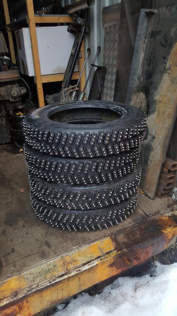

                                                      Tänään tuli ostettua kierros piikkejä kun halvalla sai. Kahdesta on lähtenyt jonkin verran piikkejä kävelemään, mutta kaksi on vielä aika hyvässä kunnossa... Olisi vielä tiedossa yksi sarja n. 30 km testiä ajettuja jääpiikkejä mutta pitää nyt vielä miettiä niiden ostoa. Vanteet olisi vielä jostain hommattava, jos jollain sattuu lojumaan vaikka peltivanteet 16x5.5" spekseillä ylimääräisenä niin voi laittaa vaikka yv:llä viestiä...
                                                        Piikeillä ensimmäiset kierrokset hallin ympäri otettu. Kyllähän se niin on, että vaikka ne huonommat renkaat laittoi taakse niin voima loppuu kesken... Toimiva käsijarrukin saattaisi vähän auttaa kulman aloituksessa. Ja ne ahtoputkien kiristyksetkin ois voinut tietysti tehdä ennen puskurin kiinnitystä. Vyötkin löytivät tiensä paikalleen.
