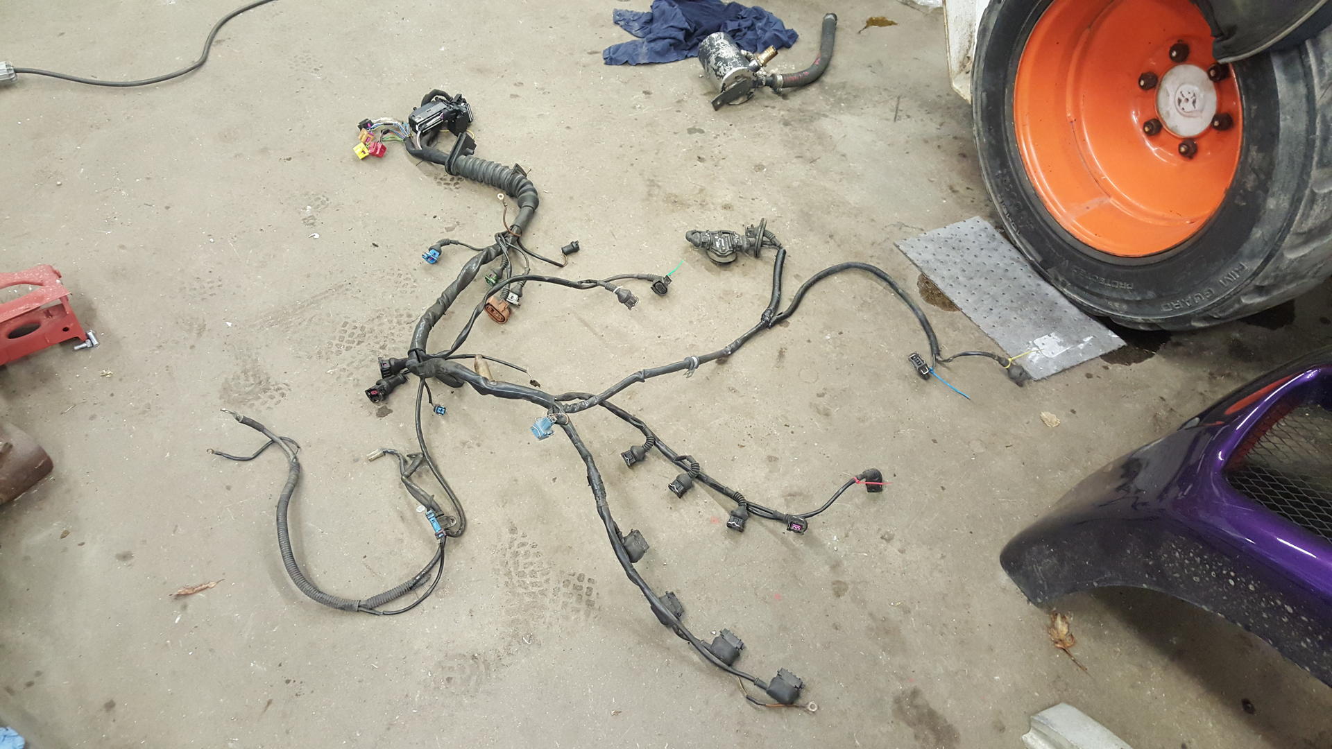

    Koneen sähköt saat irti kokonaisuudessaan sieltä ecukotelosta. Veikkaan, että ei tarvii tehdä mitään auton puolen muutoksia kun vaihdat adr > aeb. Liittimistä irti ja toinen tilalle klik klik.

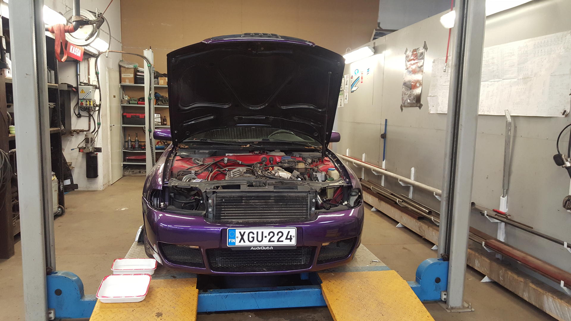

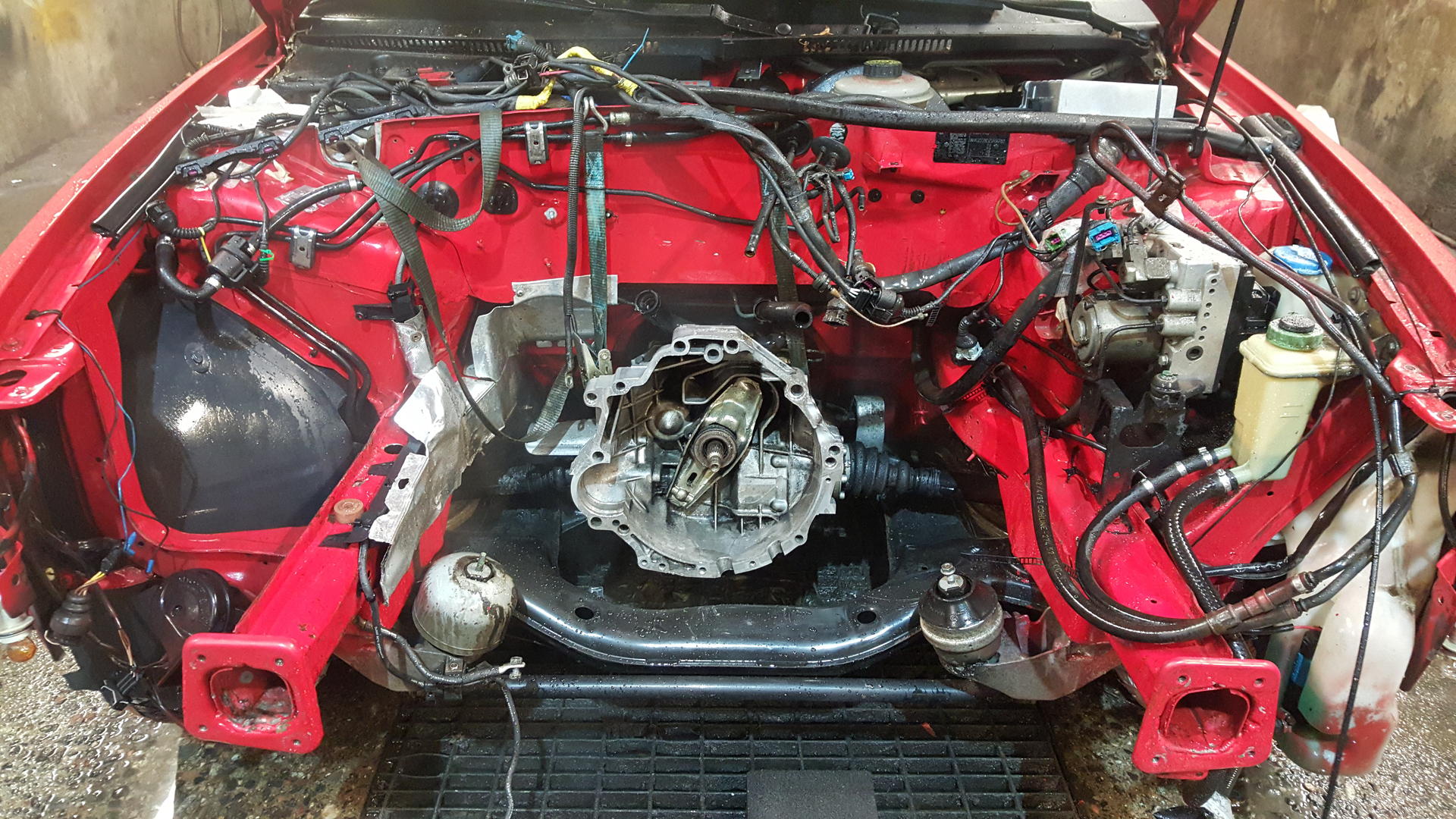

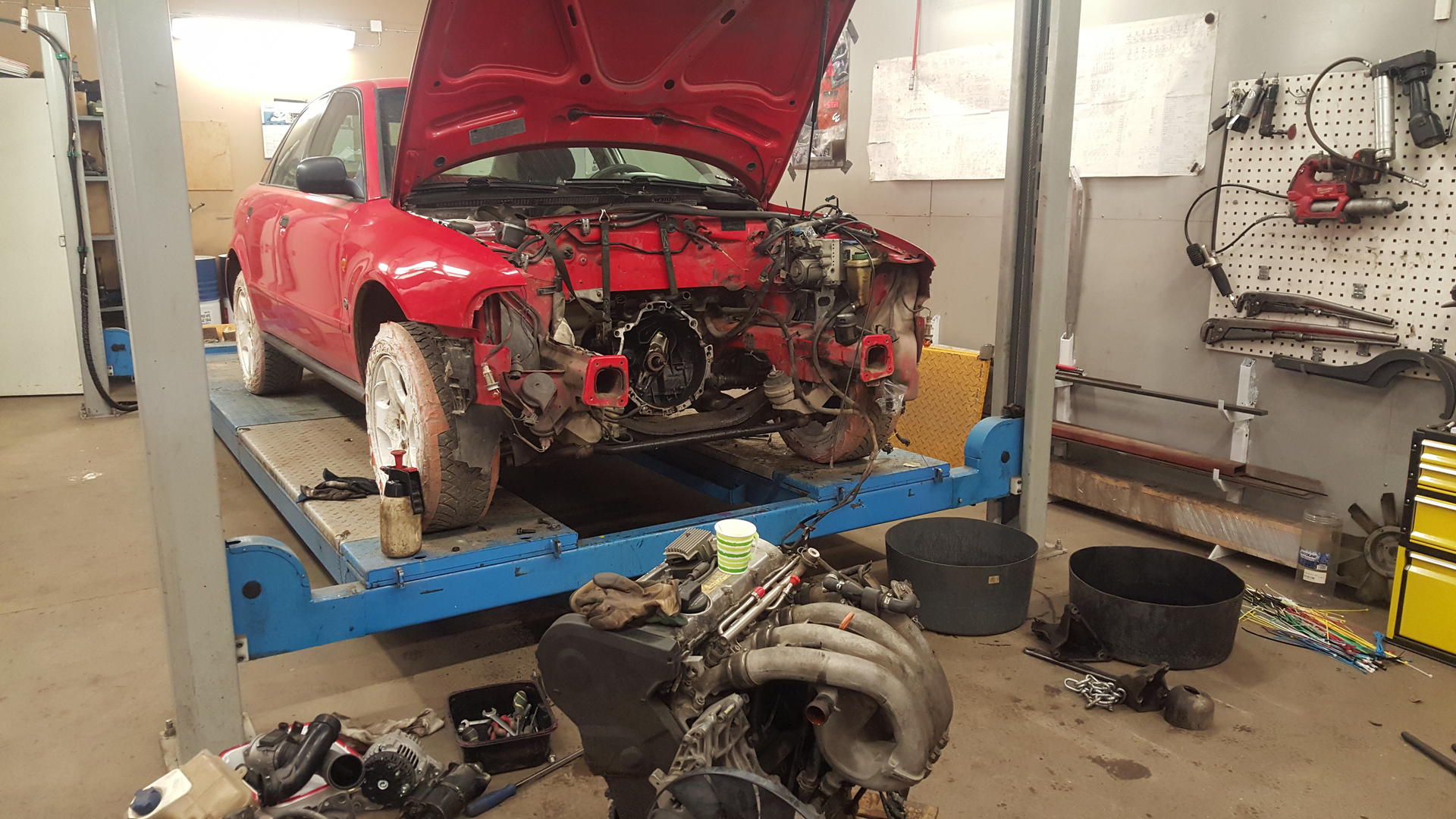

      Tänään turasin sen verran että nostin elintenluovuttajasta moottorin pois. Sehän meni jo suht sukkelaan (ainakin omasta mielestä) kun oli eilen harjoitellut. Reilu 6 tuntia täysin ajokuntoisesta autosta siihen että moottori on lattialla. Sisältää varmaan tunnin verran ainakin erinäisten avaimien metsästystä työkohteen ympäristössä ja kahvitaukoineen. Ei oikein ollu ajatukset tänään mukana...
      Vähän meinasi olla WTF-fiilis, kun nykäsin hukkaportille menevän letkun irti ja samalla alkoi kuulua veden lorina lattialla. Syypääksi osoittautui ahtimelle menevän vesiletkun heikko kunto. Käsi hipaisi kellon letkun irrotessa vesiletkua joka murtui heti banjoliittimen jälkeen. Koko letku on kovaa kuin kivi, vissiin lämpö tehnyt tehtävänsä. Sinänsä hajosi ihan kreivin aikaan, mielummin nyt kuin jossain liikenteessä aikaisemmin tai radalla tulevaisuudessa. Pari viikkoa sitten penkissä käydessäni huomio kiinnittyi moottorin melkoiseen elämiseen vedon aikana, siihenkin löytyi syy. Vänkärin puolen kumityyny oli revennyt vulkanoinnistaan.
      Sähköjen osaltahan tämä taitaakin mennä juuri kuten porkkis sanoi, tarkempi tutkiskelu näytti asian tosiaan olevankin ihan klik ja klik. Tosin ne ecu-kotelon liittimet ovat aivan hanurista saada auki kun ne lukitusklipsit ovat aika ahtaassa paikassa ja muutenkin jäykät. Kiitoksia kuitenkin neuvosta!

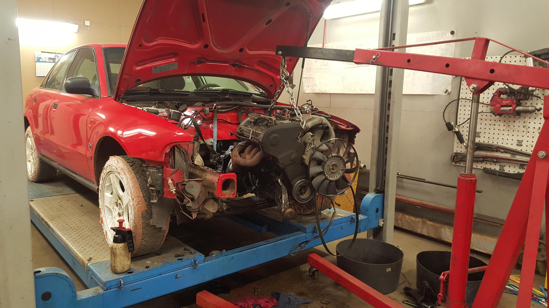

      Huuhtasin vielä illalla konehuoneen ja kytkinkopan sisukset liuottimella ja kuumavesipesurilla niin on huomenna mielekkäämpää nujuta konetta paikalleen kun on vähän puhtaampaa.
      Huomenna on sitten ohjelmassa sähkösarjan vaihto, ahtimen vesiletkujen vaihto ja koneen paikalleen laitto. Poltto-ainepumppua tuskin kerkeen enää huomenna sosialisoimaan elintenluovuttajasta, mutta eiköhän tuo vakio aja asiansa kunhan ei innostu pihalla yrmäyttelemään...
        Ne ecukotelon liittimet lähtee irti ihan vaan vetämällä :). Ei tarvi avata mitään lukituksia.

            No joo, kyllähän ne liittimet irtos ihan nätisti vetämällä kun lisäsi hieman voimaa ja uskallusta.

              Vehkeet kasassa käynnistystä myöten, mutta ajonesto päällä. Herjaa että Engine Control Unit Unauthorized. Saako sen VCDS:llä muutettua, vai onko otettava ajonesto vielä elintenluovuttajasta?
              Edit: Ross Techin sivulta löyty ohjeet ja nyt rokkaa... Voittaja olo.

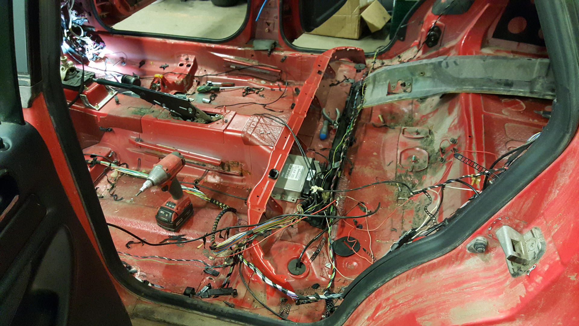

                        Eilinen ilta meni sisustaa ja turhia sähköjä purkaessa. Kattoverhoilu ja kojelauta jäivät vielä paikalleen. Meinasi tulla kiire, koska kaaripaja olisi joutanut ottamaan auton heti työn alle, mutta saatiin pelattua sillä aikaa että kaverin 205 pösö meneekin ensin.
                        Ärsyttävästi letitetty osat noista sähkösarjoista, suurin osa johdoista menee samaa nippua pitkin mutta sitten muutama piuha on pitänyt laittaa eri nippuun. Ei saa nätisti purettua omina sarjoinaan...

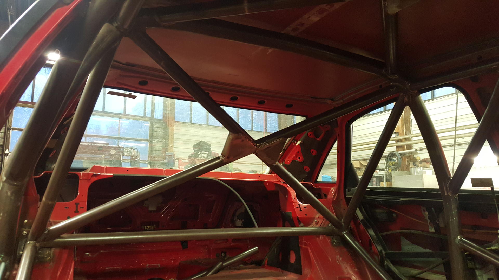

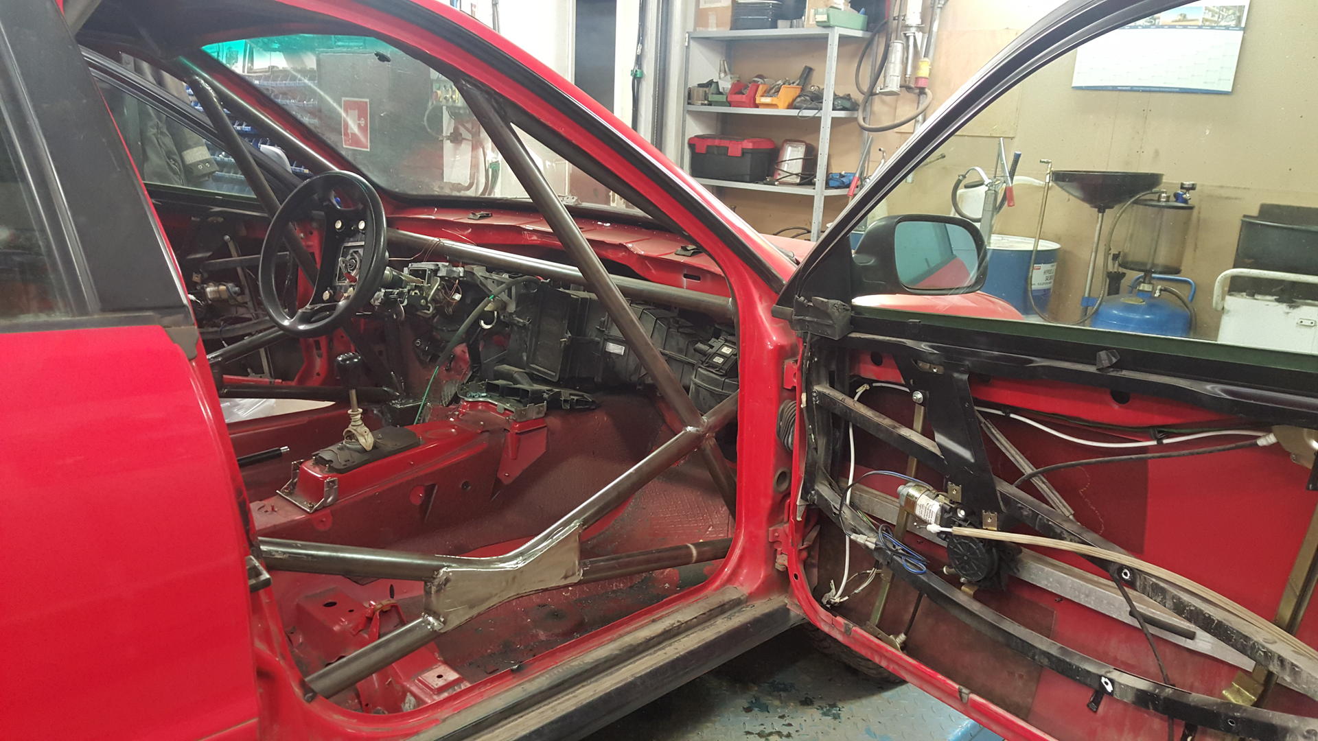

                                    Purin eilen kojelaudan ja tukikehikon pois, kuten myös koko sähkösarjan. Kaarien tekijä kävi tänään katsomassa projektia, ja pyysi että jos mahdollista niin jättäisi koko tukikehikon pois ja tekisi sen tilalle poikkituen. Kannakoisi siihen sitten rattiakselin sun muut. Sähköistä tulikin sitten isompi projekti koska autoon jätetään vain välttämättömät sähköt. Joutuu siirtämään kaikki sulakkeet vänkärin puolelle, kytkimet keskikonsoliin ym ym... Silvoin tänään jo osan sarjasta, mutta kunnolliset sähkökaaviot auttaisi jonkinverran, vielä enemmän jos joku vääntäisi rautalangasta mitä kaikkea välttämätöntä moottori tarvitsee toimiakseen...
                                      Jätin itselle sen tukikehikon siihen, mutta vaihdoin tosin vaan rautaisen tilalle alumiinisen ennenkö turvakaaret asennettiin. Näin olleen ei tartte vetää putkia siihen välille ja tehdä uusia kiinnityskohteita ratti-akselille.
                                        Tukikehikko lähtee varmaankin pois. APR:n R8 projektin videolla näkyy että he toteuttivat ohjauspylvään ankkuroinnin siihen väliputkeen lattaraudoilla, joten jos se kelpaa ihan oikeissa karkeloissa niin eiköhän se kelpaa näissä minunkin rälläilyissä. Ei tarvitse metsästää sitä aluminiista kehikkoa...

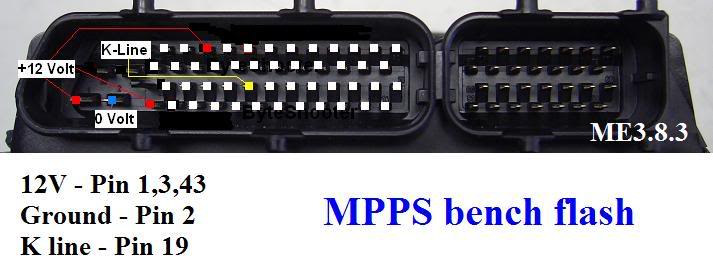

                                        Sitten tyhmä kysymys: onko tuossa kuvassa kaikki ecun toimintaan tarvittavat sähköt jotta moottorin saa käyntiin? Tarkoituksena on tehdä mahdollisimman yksinkertaiset sähköt valoille ja muille tarpeellisille lisukkeille. Asensin ELSA:n viime yönä vihdoinkin onnistuneesti, mutta en ole vielä kerennyt perehtymään sen tarkemmin sen sisältöön...
                                          Ei sitä alukehikkoa tarvii metsästää. Hyllytavaraa moinen. :D
                                            Noilla sähköillä saa vaan ecun hereille.
                                            Moottorin johtosarjaa et pysty juurikaan karsimaan.
                                              Pieni teaseri. Ensi viikolla varmaan saa hakea pois, nämä joulupyhät vähän sotkee.
                                                Siellähän ne nyt sitten olisi. Nyt sitten seuraavaksi äänieristeitä irroittamaan lattiasta...

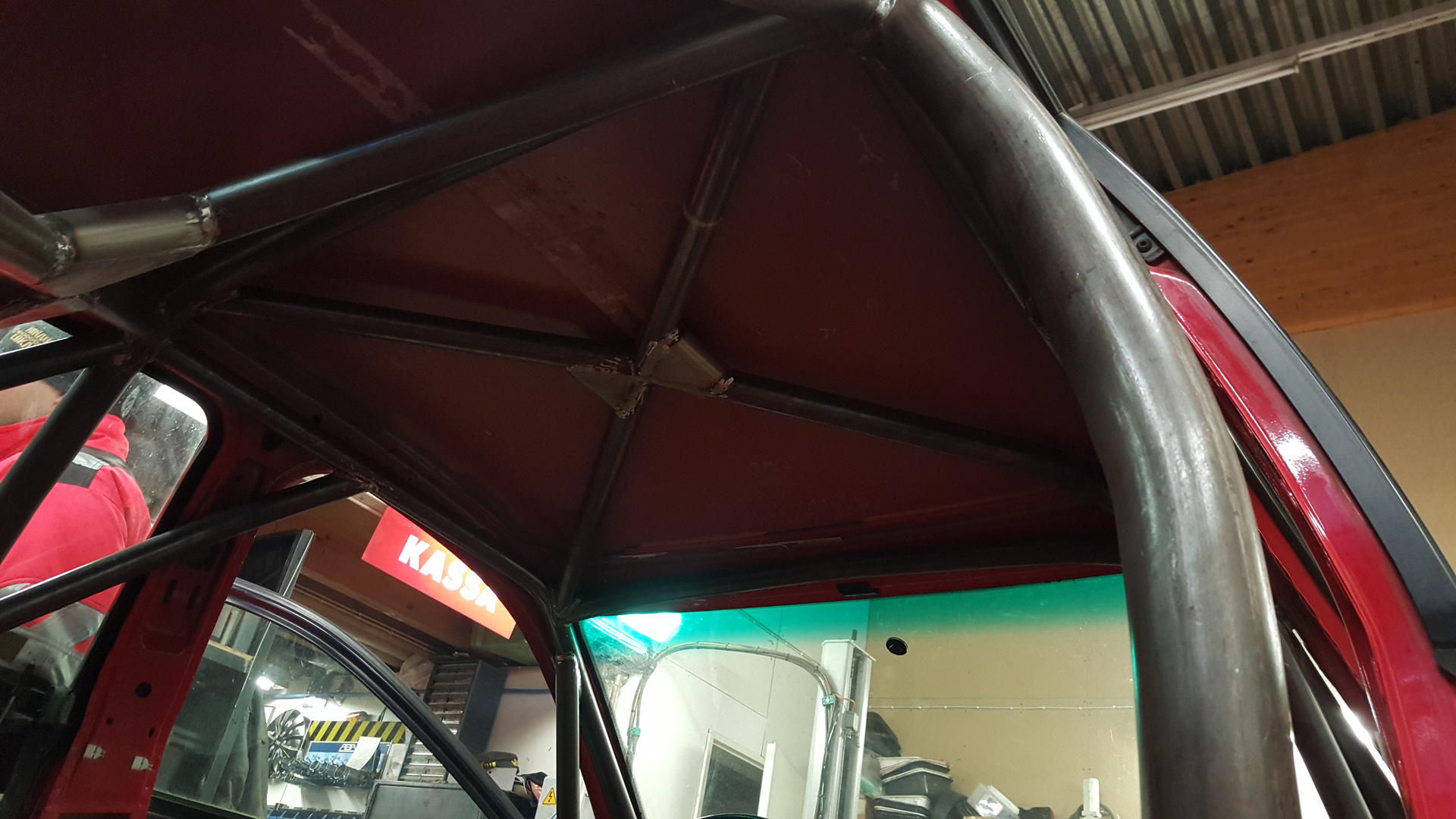

                                                    Eiköhän sitä jossain saa käytettyä vaa'alla sitten kun on sen aika. Kerhokin taisi olla hankkimassa omia vaakoja? Karkeasti arvioiden 80 kg tuli painoa kaarista, kun laski kg/m kaavalla putkien painon.
                                                    Tuo hiilihappojää ois kyllä ollu aivan loistava tekniikka jos olisi ollut saatavilla. Tänään jo 3.6 kg raaputin massoja lattiasta kuumailmapuhaltimen avustuksella. Tulee vielä mukavat talkoot niiden liimajämien poistossa.
                                                      Rattiakselin tuennasta vielä kysymys... miksi ei tehty tuentaa tuohon heti ratin taakse suoraan kehikkoon?
                                                        Mikäli tarkoitat tuota poikkiputkea mikä on tuulilasin alla, niin siihen se tehdäänkin kunhan on saatu penkki paikalleen.
