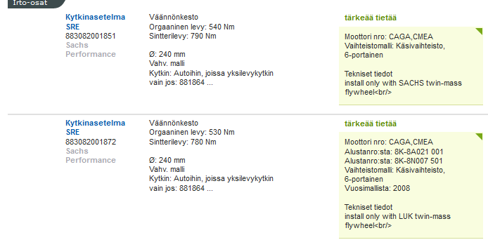

Muistaakseni Sachsilta on tullut näihin jo kestävämpi SRE-sarja. Itse harkitsisin sitä jos olisin kytkintä vaihtamassa. Darksiden setti kesti kyllä itsellä hyvin, mutta ajomukavuus oli huono ja kytkin nypytti aina liikkeellelähdössä.

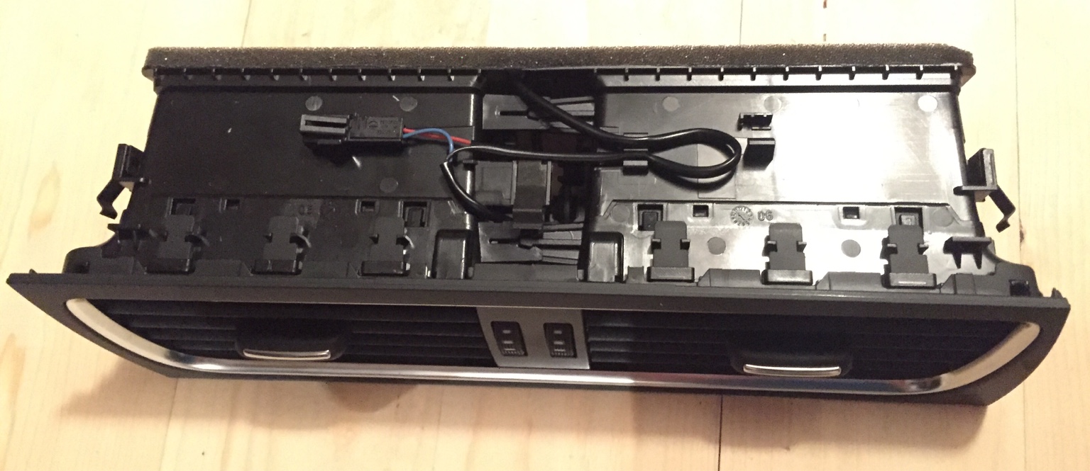

Tuo äskeinen johtosarja on kaverille, mutta tässä on oma joka sisältää myös tuuletuskanavien säätönuppien valojen johdot. Vähän kesken nämä sarjat vielä, odotellaan speedin pakettia. Mutta ledejä varten on pinnit jo kiinni kuten kuvista näkyy. Ne pinnit sain ovipahvien vanhoista johtosarjoista.
