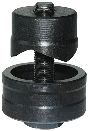

                Sensorit ei ole paikoillaan vielä, siksi piippaa. Otan merkkiliikkeestä reiäntekotyökalun lainaan viikon päästä.
                  Reiäntekotyökalu? Mikäs se on? Nimimerkillä tutkien asennus mielessä.
                    Olisiko tästä kyse?
                      Kuvaa yritin etsiä mutta ei löytynyt mitään josta toimintaperiaate selviää.
                      Eli ensin porataan 10mm reikä sensorin paikalle. Sitten ulkopuolelle asetetaan holkki, jonka reuna on terävä ja keskellä m10 jenka. Pultin ja prikan kanssa taustapuolelta kiristämällä holkin reuna leikkaa puskuriin reiän, josta tulee hieman pyöristetty ja muutenkin erittäin siisti.
                      Merkkiliikkeessä on kaveri töissä joka kertoi, että vw puskurit tulevat tehtaalta aina ilman reikiä niin ne tekee liikkeessä reiät itse tuolla työkalulla.
                      Edit; killeri ehti väliin. Ei ole tuollainen työkalu.

                        "Lävistin"
                          Itse käytin 17mm puuporanterää reikien tekoon. Tulee juuri sopiva, siisti reikä.
