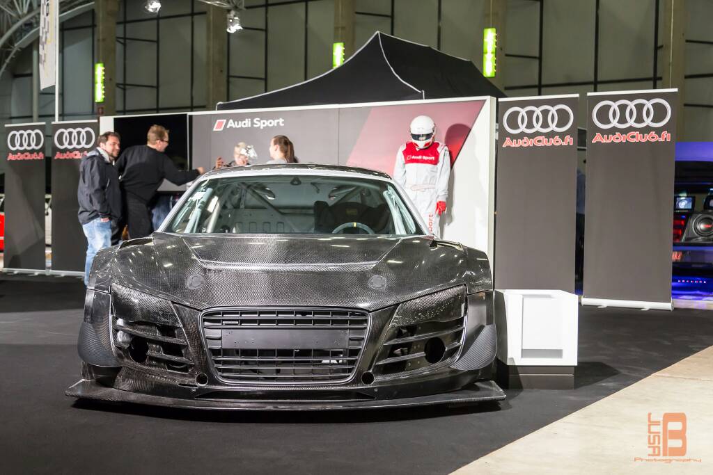

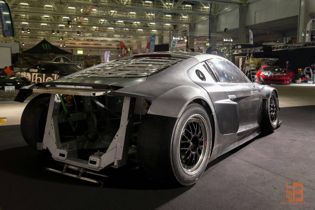

  • Huutaa cupra-lippaa ja ehkä pikkulätyllä vanteet vois tuoda enemmän kaarelle.
    • Kyllä siinä etulippa on, ei tosin tossa kuvassa ylempänä.
      • Kertakaikkiaan hieno projekti ja keskeneräisenäkin pysäyttävä ilmestys.

        • Hatunnosto! Sairaan hieno projekti. Toivottavasti pääsen joskus bongaamaan livenä tositoimissa :)
          • Kiitos kehuista.
            Mä taidan skipata sen cupralipan, ja pitää tuon LMS Ultran Evo2 - splitterin. Hymiö tähän.
            Samaten nuo spacerijutut, tämä on kilpa-auto, eikä tällä haeta tyylipisteitä, joten renkaat istuu sitten siinä asennossa ja leveydessä kuin ne istuu, kunhan alusta on säädelty jonkunlaiseen rataiskuun. Joskus tulee komeasti kaarelle, joskus ei.
            Mielellään olisi laitettu moottori paikalleen, mutta nyt ei oikeasti keretty. Viimeiset korisarjan osat tulivat siis keskiviikkona, ja torstaiaamuyöllä vielä sorvattiin centerlock-osia, joten loppui vain aika kesken.
            Itse asiassa oli ajatus, että moottori olisi ollut pukissa siinä vieressä, mutta se kiellettiin.
            Ensi viikolla sitten tekniikkaa paikalleen. Kuituhommiakin on vielä aika paljon tiedossa, ja aikaa siis kuukausi.
