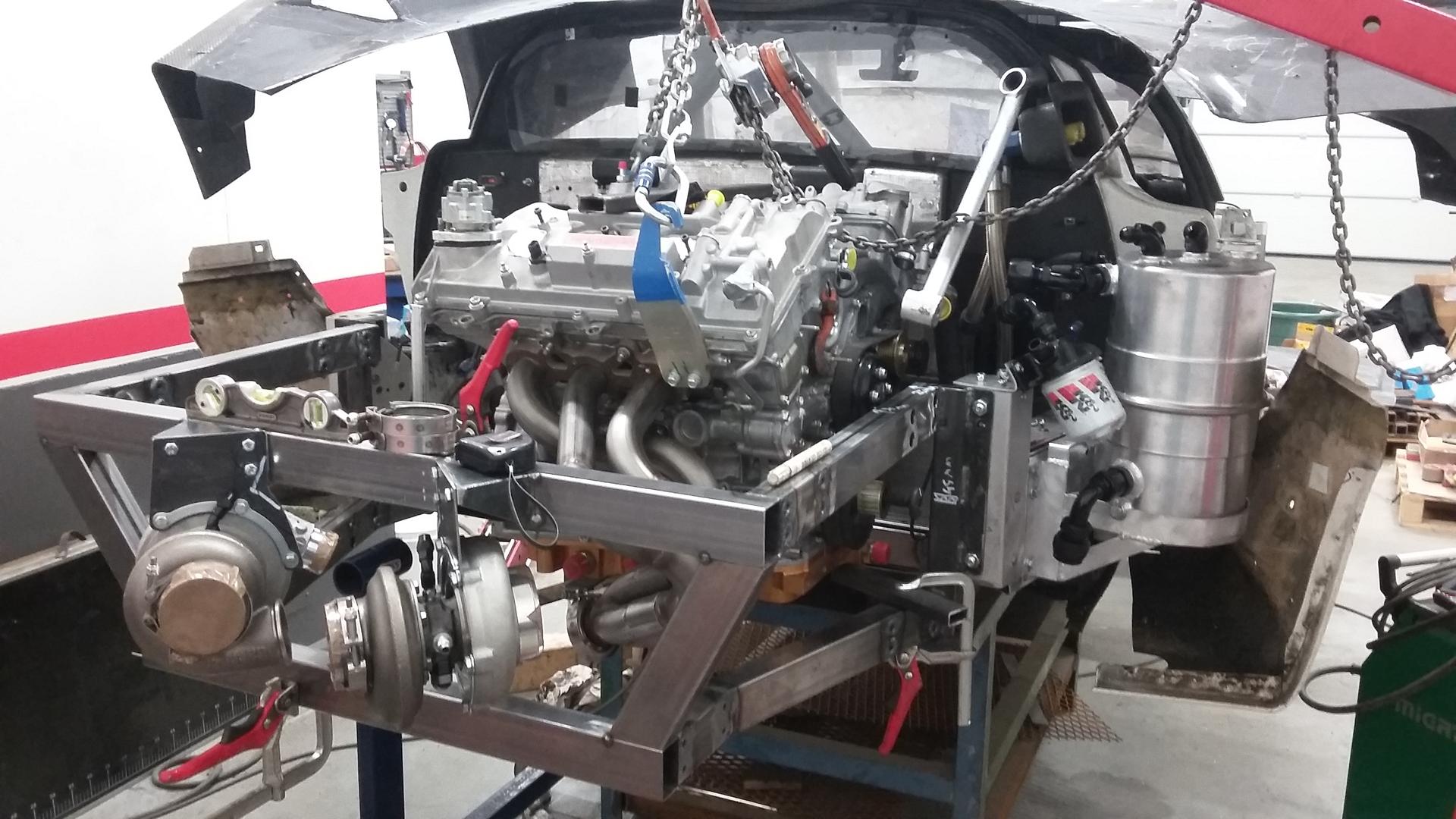

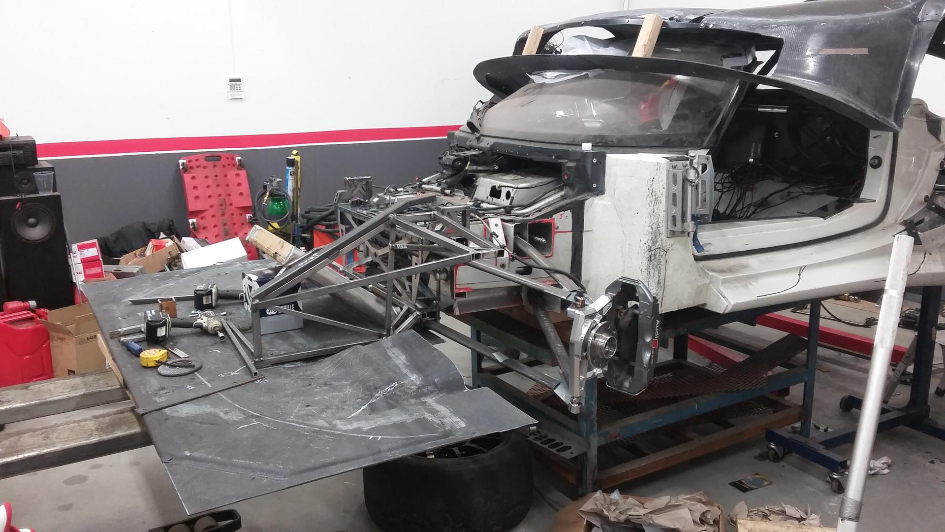

                Jotkut harrastajat varmaan huomasivatkin, että Audi liikkui tänään Botniaa ympäri uudella koneella.
                Motti kammettiin paikalleen maanantaina ja käynnistettiin tiistaina, parin päivän vääntämisen jälkeen perjantaina päästiin iltapäivällä dynolle.
                Aika kuitenkin loppui kesken, eikä säätöä saatu valmiiksi. Läksyjä on vielä imusarjan verran, sillä kauan sitten tilattuja billettipalikoita ei lupauksista huolimatta ole näkynyt. Muovisarja ei kestä ahtoja.
                Ajeltiin tänään alle neljän tonnin kierroksilla muutama kiekka askia ja mottia sisään, uusi motti vaikuttaa toistaiseksi ainakin vielä varsin toimivalta.
                On muuten sit melkonen kone koota. Siitä kun osat on putsattuna ja lajiteltuna pöydällä, 70-80h ottaa ennen kuin saa askia alkaa kiertää koneeseen kiinni.
                Ennen jussia pitäs saada väkisin ne imusarjan osat ni päästään ahtamaan, koska sen jälkeen on buukattu rengastestiä.

                  • Imusarja on vielä hitsarin pöydällä ja allekirjoittanut potemassa turistiripulia kotona, mutta Audi kävi tänään Navetalla ja pukkasi paperille 950hv ja vajaa 1000Nm lukemat pyörille vähän yli 0.6 bar paineilla.
                    5.2 moottori on todellakin sen vuosikymmenen verran 5.0 mottia parempi. Peruskeuhkot nyt reilusti yli 600hv, kun viime vuonna mentiin yli 100hv alempana.
