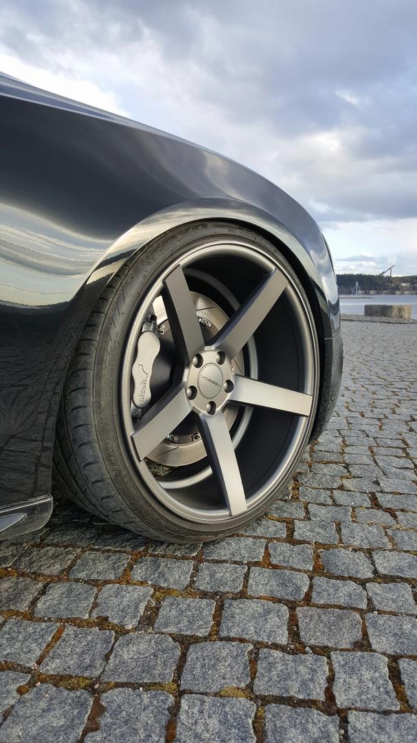

  • Talven aikana ei juuri muutoksia tapahtunut, kuin satuloiden väri vaihtui hieman hillitympään väriin (L8AU Titan grey) Kuva puhalletusta satulasta ja sekä muutama kuva eiliseltä.

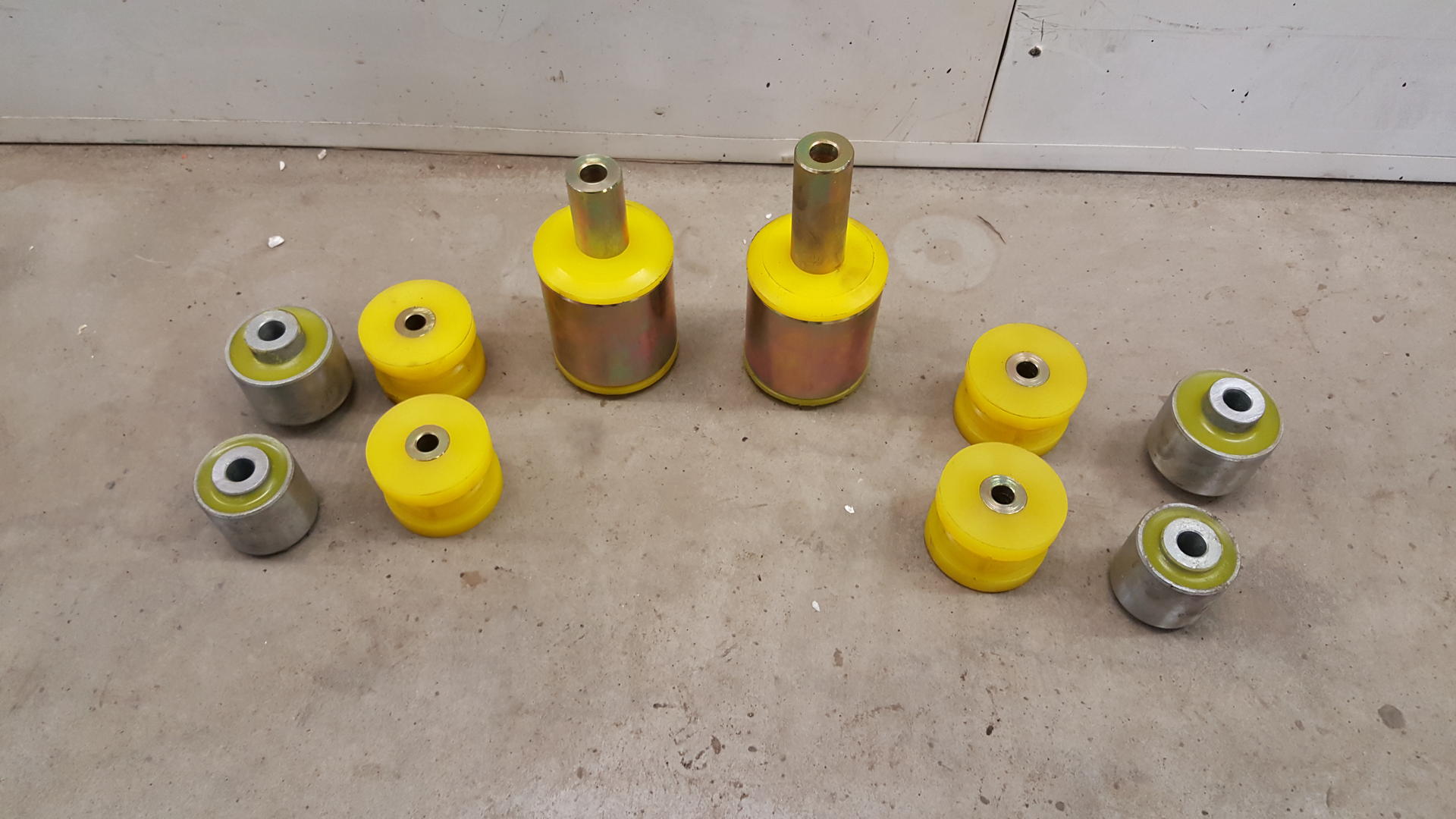

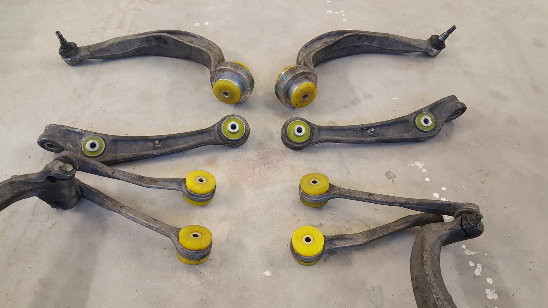

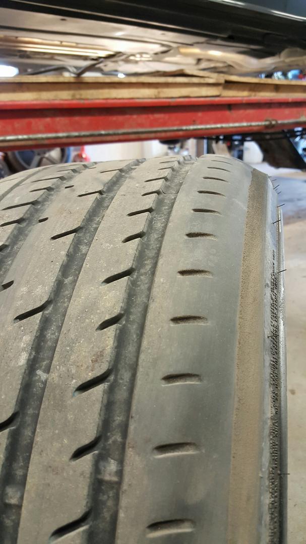

    • Noudin eilen kauan odotetut ak-motorsportin etupään puslat terhon pajalta ja vaihtuivat samantien alle. Yhentoista aikoihin kun homma saatiin valmiiksi, lähdin tykittämään parikymmentä kilometriä mutkasta maantietä ja tuli huomattua puslien olevan joka sentin arvoinen. Todella suuri parannus ajokäyttäymiseen, Ohjaus muuttui paljon tarkemmaksi ja ei täristä enään jarruttaessa eikä ajossa. Kuvassa näkyykin miten löysät puslat vaikuttivat eturenkaiden sisälaidan kulumiseen.

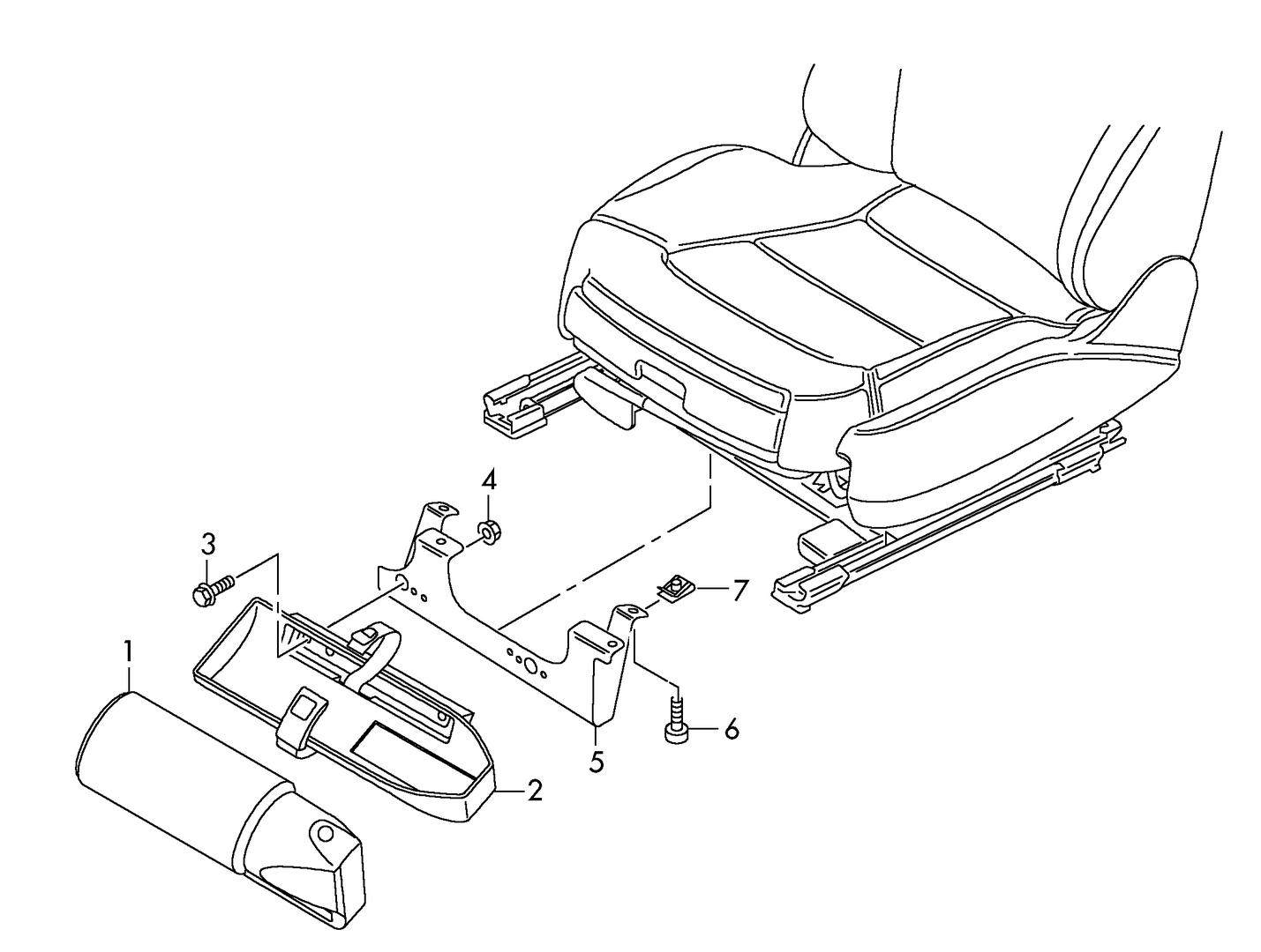

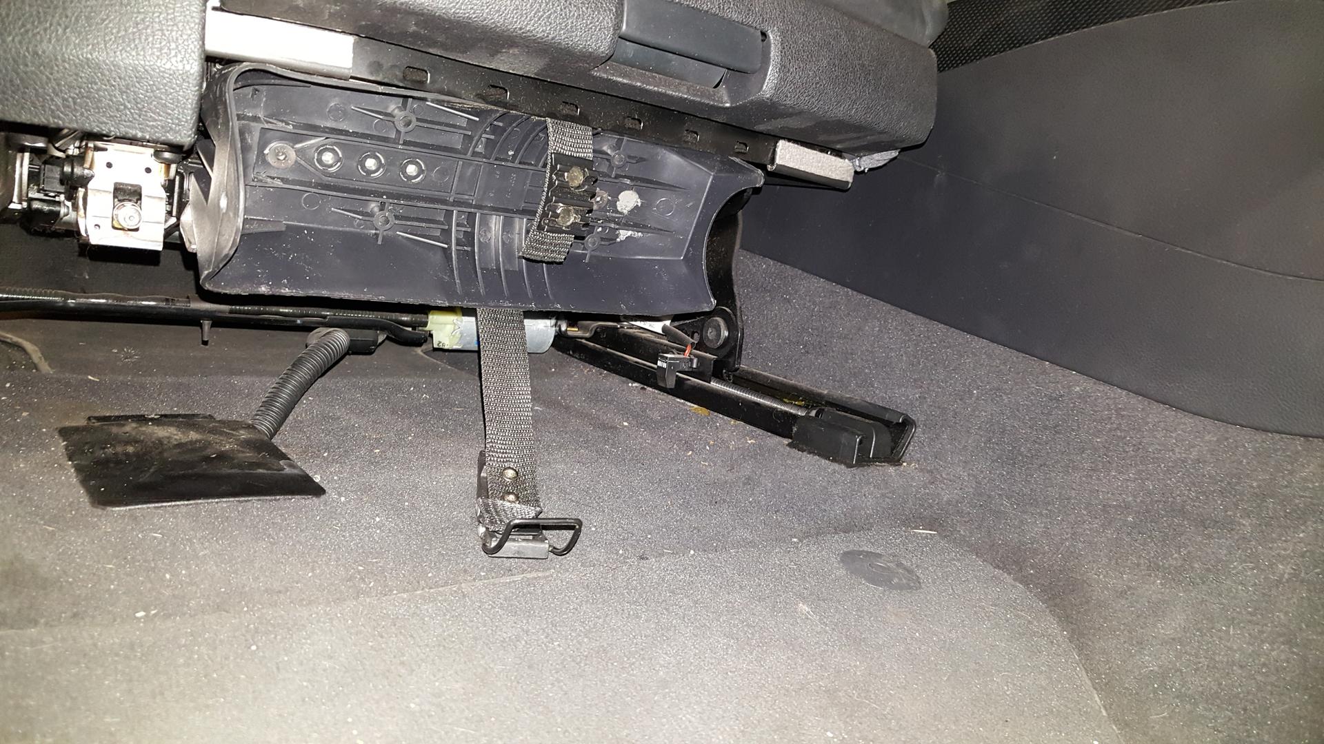

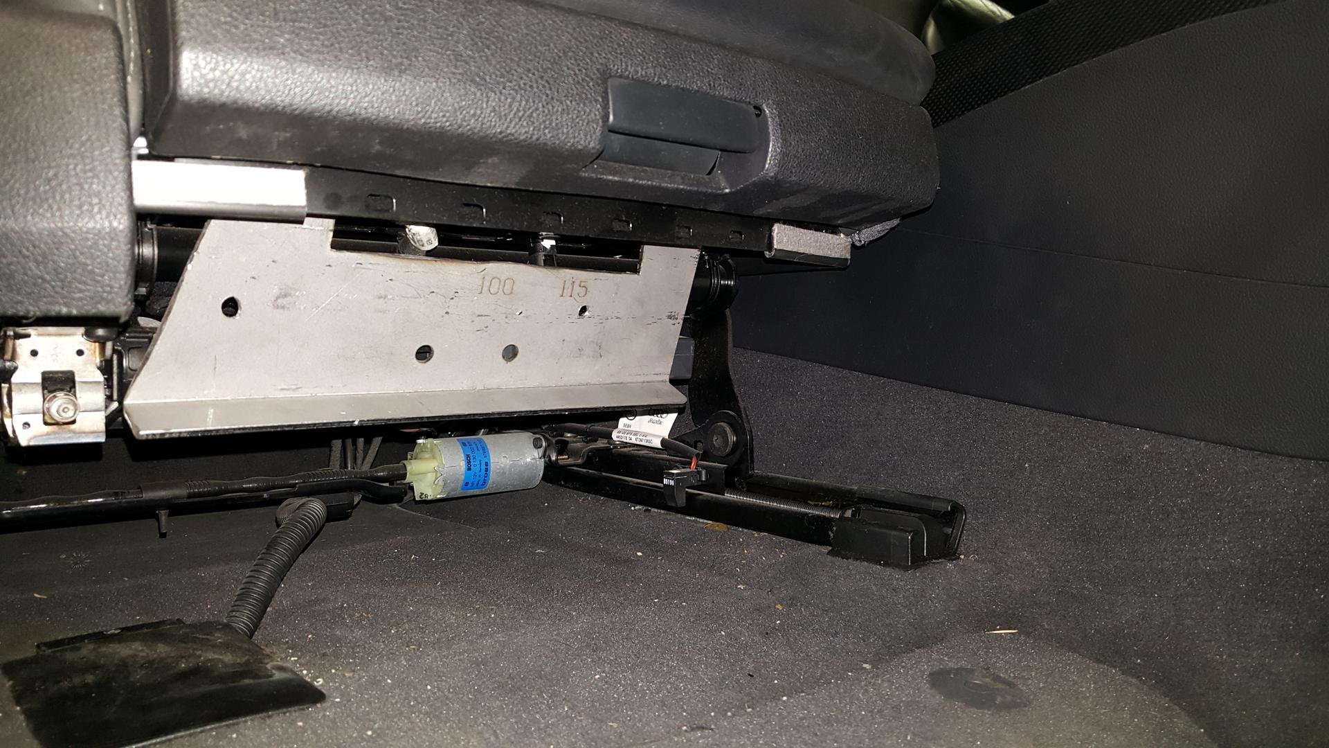

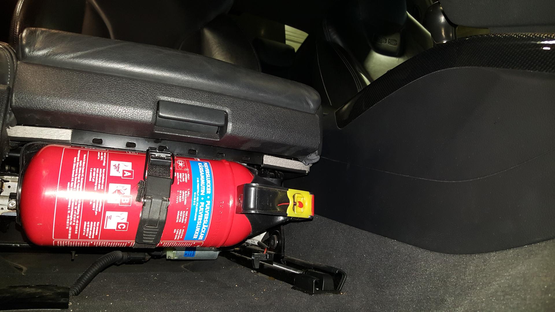

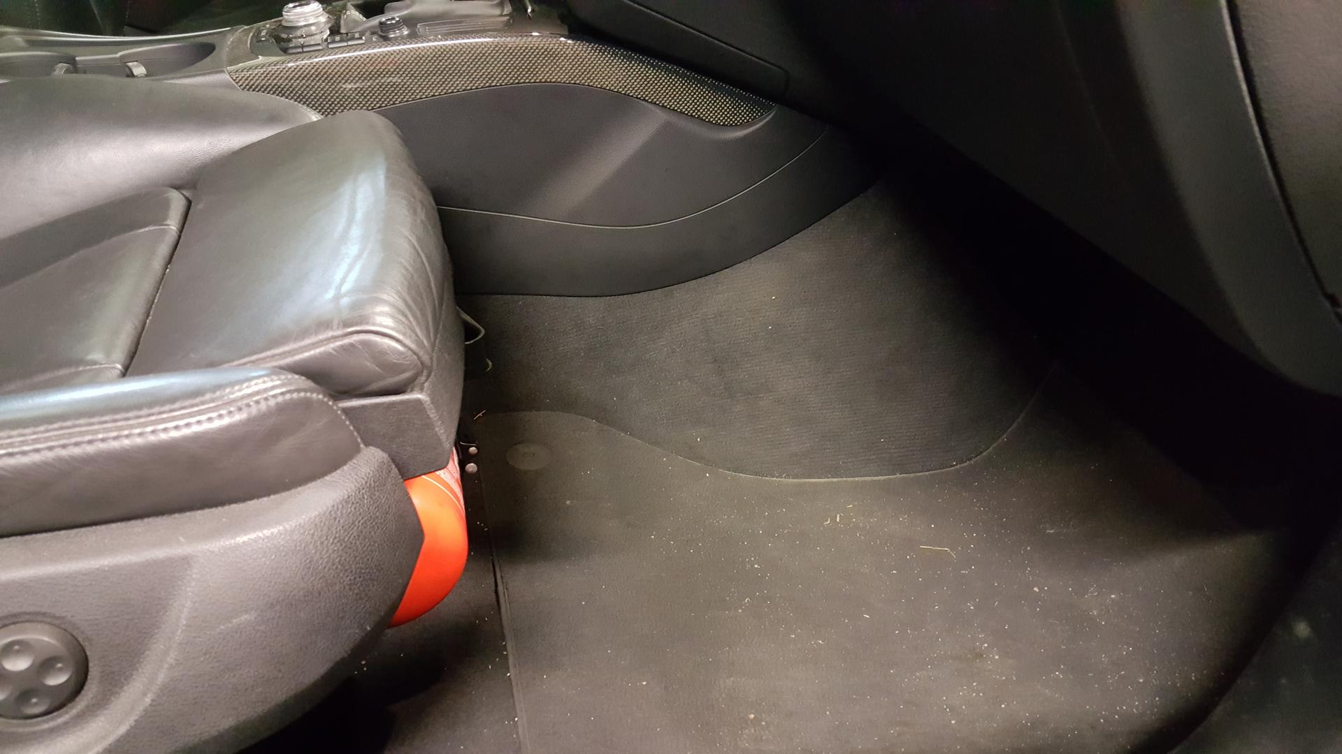

                                    Vihdoin sain aikaiseksi kiinnittää käsisammutimenki kunnolla autoon. Audin varaosahinnoittelun takia (sammutin+pidike+teline yli 500€), päädyin apinoimaan idean. Hankin sammutimen tavaratalosta ja tein kannakeen ylijäämä pellistä.
                                    • Onko Audin sammutin myös pulverisammutin vai hiilidioksidi? Toi pulveri kun tunnetusti ei tee kauheen hyvää autolle jos sitä sinne päästää, toki palon sammuttaa...
                                      • Autossa harvemmin on itsehapettavia materiaaleja joten Co2 sammutin piisaisi omastamielestä.
                                        • Audin oma sammutin on myös pulveri. Juu ei se pulveri ole paras ratkaisu autoon koska jälkisiivominen on työläs, mutta ajaa asiansa ja sammuttaa palon.

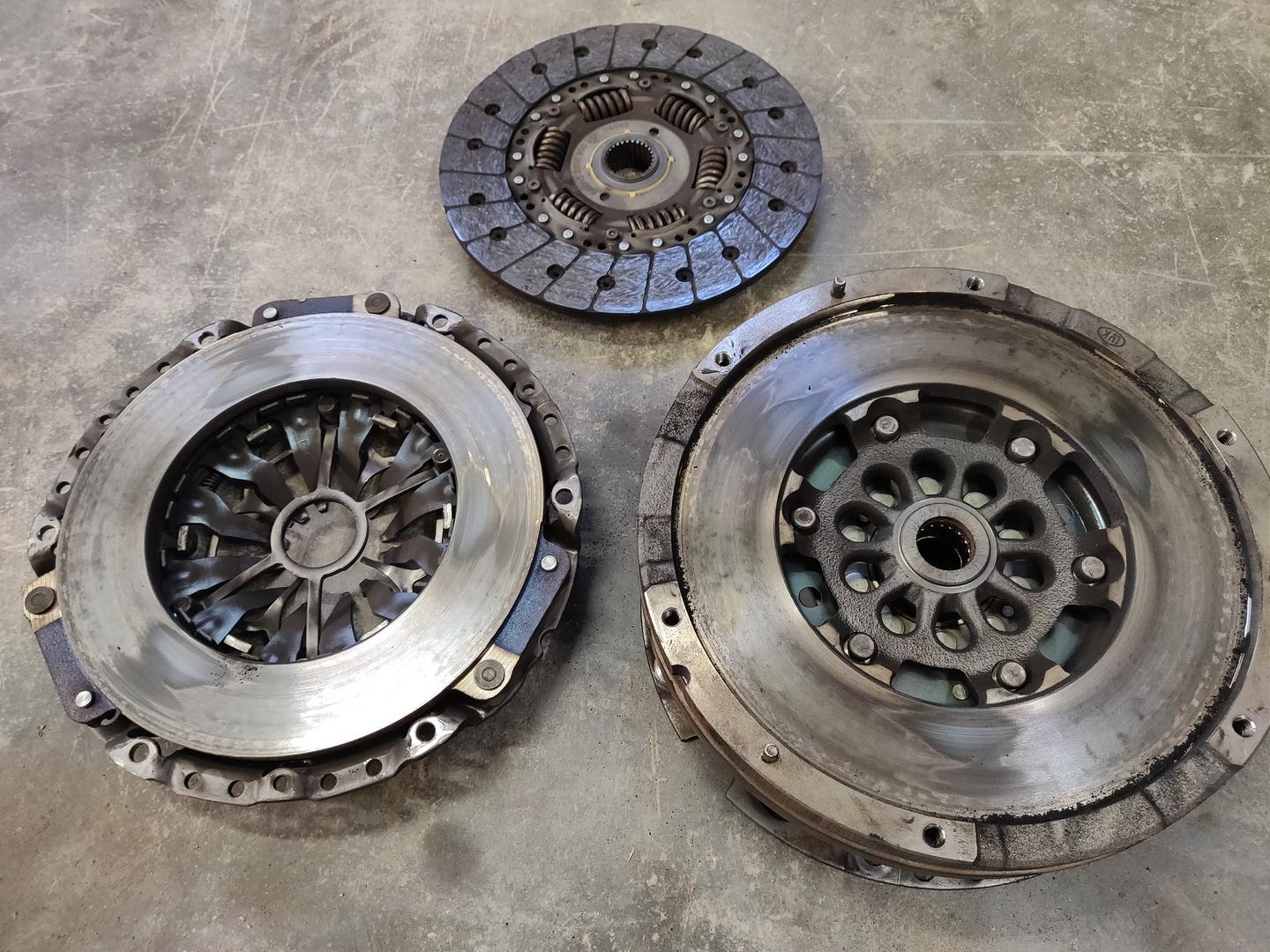

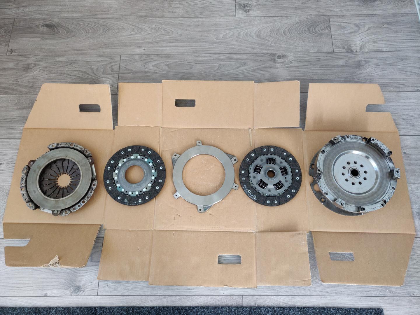

                                                • Vanha kytkin antautui ja kuvastakin näkee käynneen hieman lämpöisenä :D Talviloman kunniaksi sain aikaiseksi aloittaa remontinkin.
                                                  Uusi kokoonpano koostuu lehtimäen valmistamasta vauhtipyörästä ja bmw asetelmasta, jotka onnistuin hankkimaan vähän käytettynä foorumilta. Sekä tilasin uudet 3.0tdi kytkinlevyt. Lupaili tälle paketille väännökestoa 1100nm joka riittää varmasti. Painokin tippui vakio paketista pari kiloa. Nyt enään odotellaan että downpipet valmistuvat ja pääsee kasaamaan.
                                                  • Mielenkiintoinen setup, miksi BMW:n asetelma? Onko matalampi vai tiukempi?
                                                    Mikä mahtaa olla levyn/vaihdelaatikon akselin hampaiden lukumäärä ja mitat? Mietin vaan että saisiko vastaavan setupin sopimaan 01E laatikon koppaan ja akseliin.
                                                    Etsin noin 1000nm kestävää käyttökytkintä, aikaisemmin ei ole tullut mieleen että konsernini sisältä voisi löytyä vakio levypaketti. Vaikka joskus livenä tuollaisen nähnyt.
                                                    • Sen tarkemmin ei ole tietoa miksi Lehtimäki päätyi tuohon asetelmaan kuin se että on ainakin tiukempi kuin vakio 3.0tdin asetelma. Kytkilevyn keskiön hampaiden lukumäärä on 28 ja mitoista en ole täysin varma, mutta tälläiset löytyi varaosakauppojen sivuilta 28,2x30,6
                                                      Viimeksi muokannut Qekko; 22.4.2019, 07:51.
                                                      • 01E lootassa on 23 hammasta, halkaisijaa en muista.
                                                        • Sepä harmi, hampaita on vähän työläämpi lähteä korjailemaan. Rakenne näyttää vielä siltä että keskiötä ei voi järkevästi vaihtaa. Tämä 2 levy paketti olis kyllä ollut todella mielenkiintoinen 01E:n kaveriksi.
                                                          • Mulla on 01E:n kaverina custom vauhtipyörä kahdella 240mm kevlarlevyllä mihin on vaihdettu keskiöt. Asetelmana bmw:n SRE 765 muistaakseni.

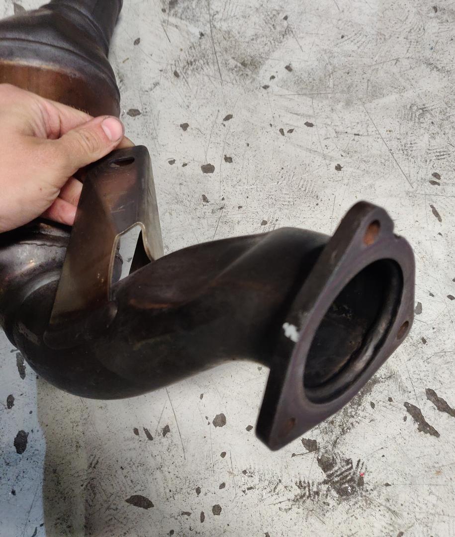

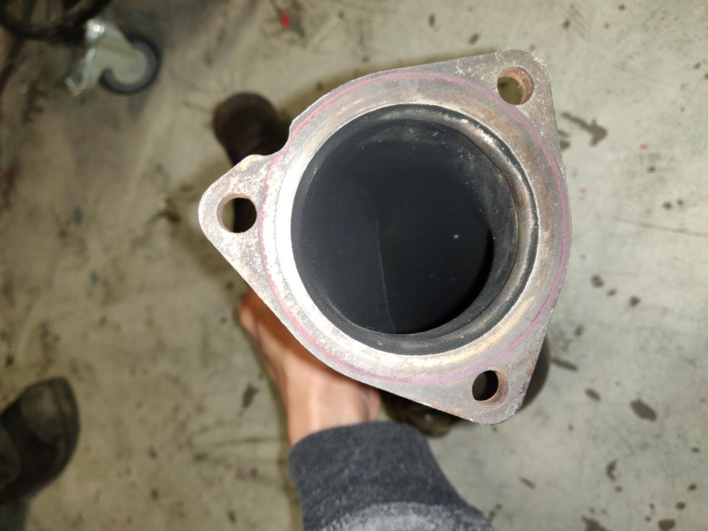

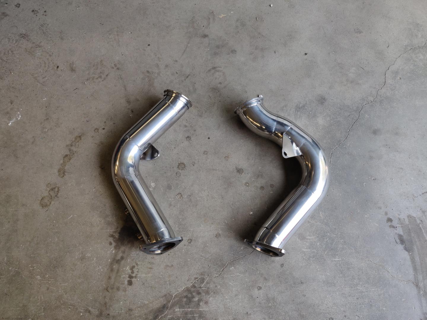

                                                            • Vakio downpipet vaihtui paremmin virtaaviin 3 tuuman putkiin. Vakiot ei ole kuin n.2 tuuman ja ei tuo lommottu osuus ainakaan paranna virtausta.
