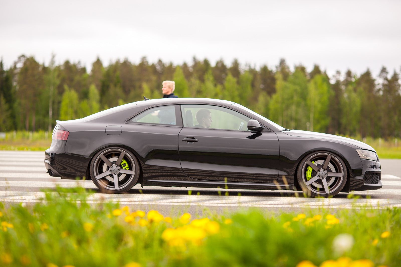

    Tästäkin pari kuvaa messuilta. Klikkaamalla isompia.
    • #92
      Eka kerta mailillla ja virallinen tulos 261km/h.

      • #93
        Lienee aika linjassa tehoihin eli auto toimii :)
        • #94
          Juu kyllähän tuo tuntuu toimivan niinkuin pitääkin :)
          • #95
            Tais tuo pari kertaa mennä rajoittimellekin. 1->2 2->3
            • #96
              Näin pääsi käymään tuossa, kun ei tule normaalisti ihan noin ylös kierrätettyä.
              • #97
                Mut kyl mukavasti liikkuu. Seuraavaksi ajelemaan sitten Halliin. Siellä tulee vielä lisää , kun karsii virheet pois ja siellä muutenkin laitteet kulkenu paremmin. :)

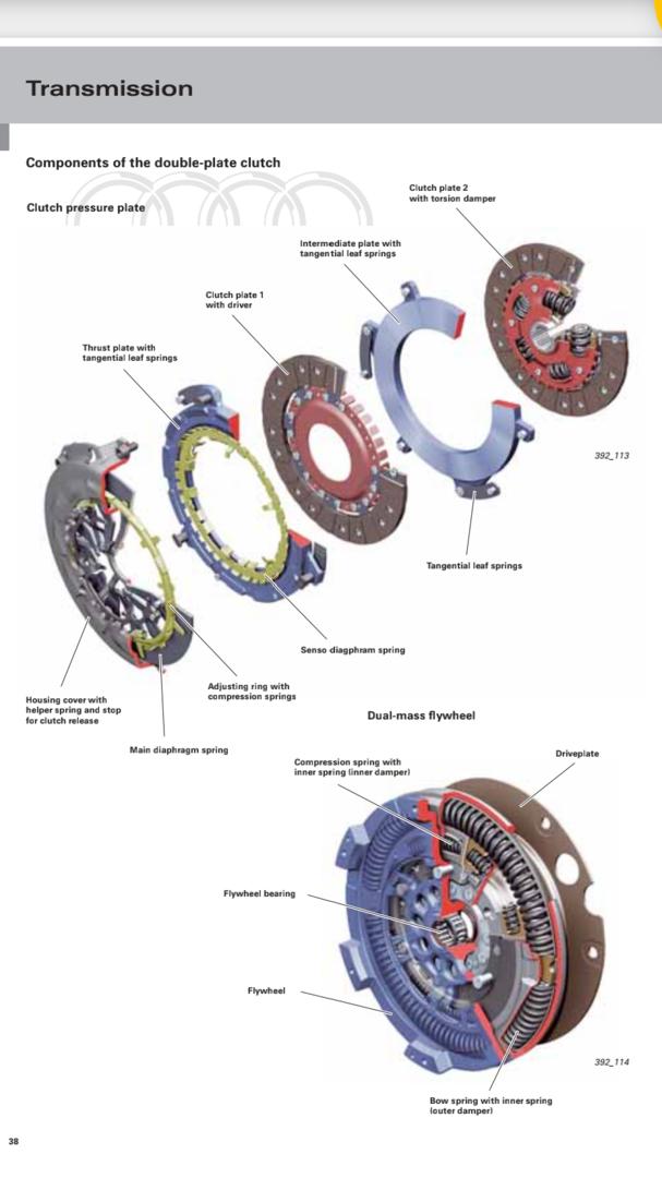

                                      • 3.0 tdi vakiokytkin, sopivuudesta ei tietoa.
                                        • Käynyt mielessä.. mitoituksen puolesta kyllä pitäisi käydä muuten paitsi pitää vaihtaa myös vauhtipyörä. 3.0tdi kytkin 228mm kun taas S5 on 240mm. Dieselin kytkimellä pitoja on mitattu yli 800nm verran, mutta dieselin kaksoismassa tuskin käy bensavehkeeseen vai käykö? joten siitä pitäisi mitoittaa kiinteä limppu.
                                          Viimeksi muokannut Qekko; 7.2.2017, 16:56. Perustelu: Tarkennus
                                          • 3.0tdissa on kaksois-levykytkin, siksi paljon parempi pitoja. Yli 900nm on noista mitattu ilman ongelmia, vauhtiksen kanssa yleensä tulee ensin nuo ongelmat. Jos sachsilta löytyy tuohon kakslevysetti, niin miksei sellaista.
                                            • Se dieselin kytkin taitaa olla useammalla levyllä. B7 3.0 TDi olisi 240 mm levyllä, saisikohan sitä sopimaan? Dieselin vauhtipyörä on varmasti raskaampi, kuin V8 bensan, joten sellaista tuskin kannattaa harkita.
                                              Edit: Hidaaas.
                                              • Missä on kaksoislevykytkin? Mie en löydä kyllä kuvaa mistään.
                                                • Tuossa kuva b8 3.0 tdi kytkimestä
                                                  • Niinpä näkyy. Onks tää sama paketti: http://www.darksidedevelopments.co.u...8n007501.html?
                                                    • On joo sama paketti.

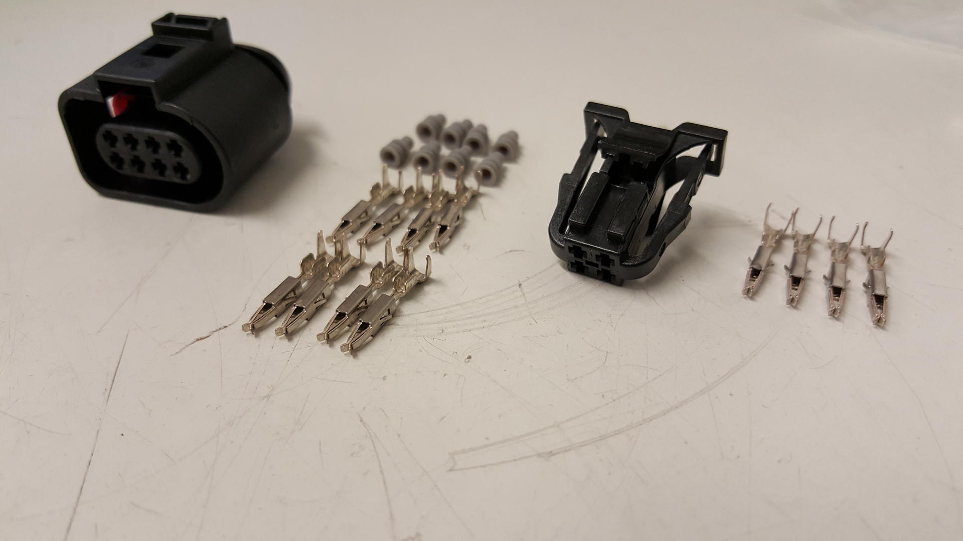

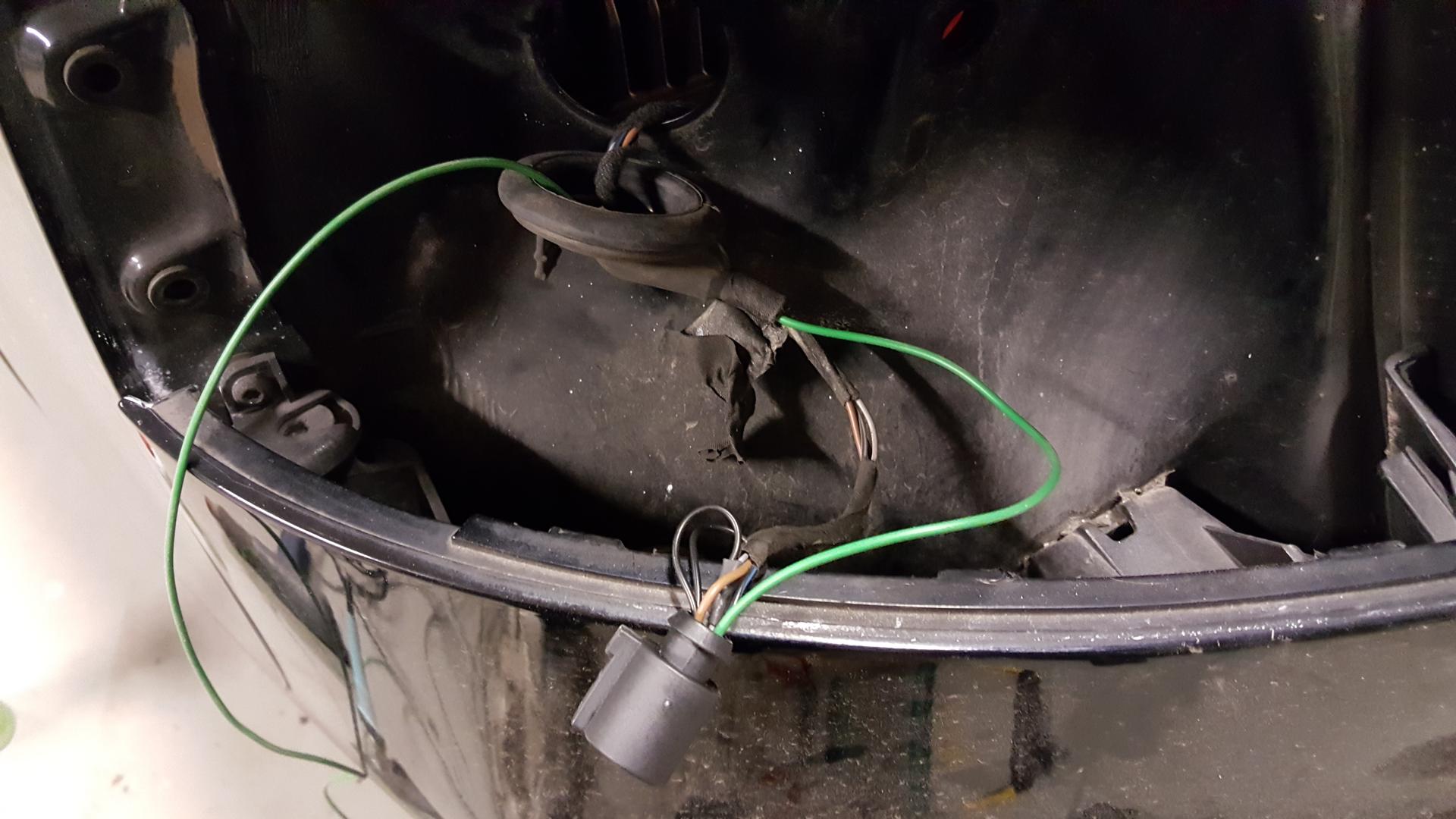

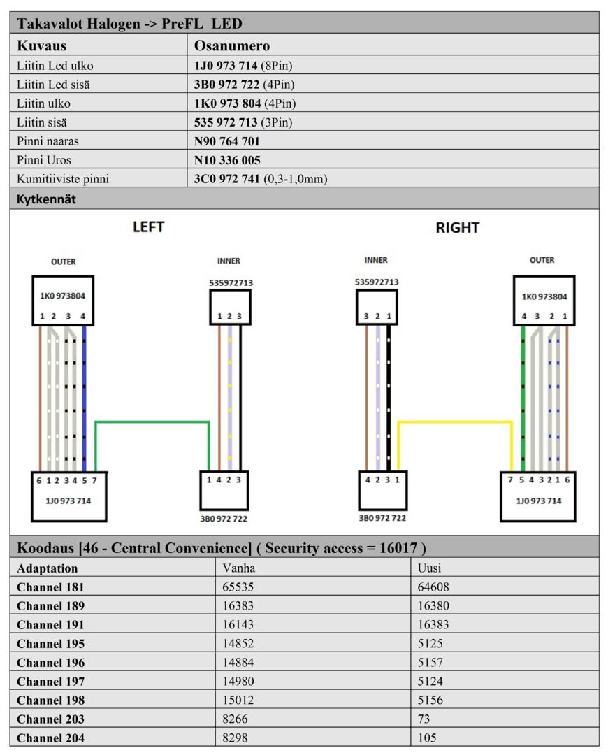

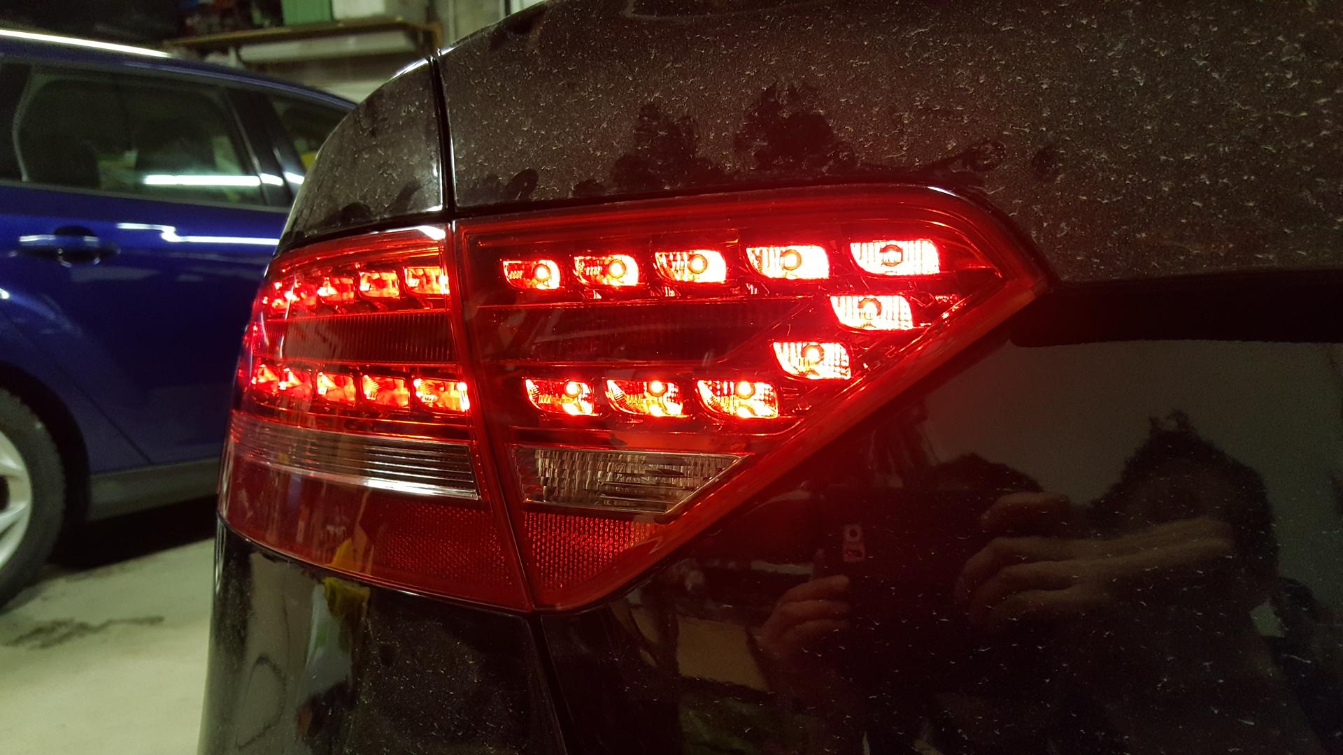

                                                              Tuli päivitettyä takavalojen halogeenit orggis Prefacelift mallin ledvaloihin. Leditakavalot tarttui klubitoverilta edullisesti mukaan ja liittimet tilailin ebaysta.
                                                              Halogeenin johtosarjan liittimet eivät käy ledivaloihin vaan tarvitsee vaihtaa liittimet tai tehdä adapterijohdot. Vedin johdot poikki pinnien juuresta ja laitoin uudet pinnit+liittimet ilman mitään väli adaptereja. Myös ulompien ja kontin luukun valojen välille täytyy viedä yksi kytkentäjohto. Johdot pujottelin kontin luukun johtosarjan mukana ja kietaisin kangasteippiin.
                                                              Liitteenä kuva mihin kokosin kaikki oleelliset osat, kytkennät ja koodaukset yhteen.
