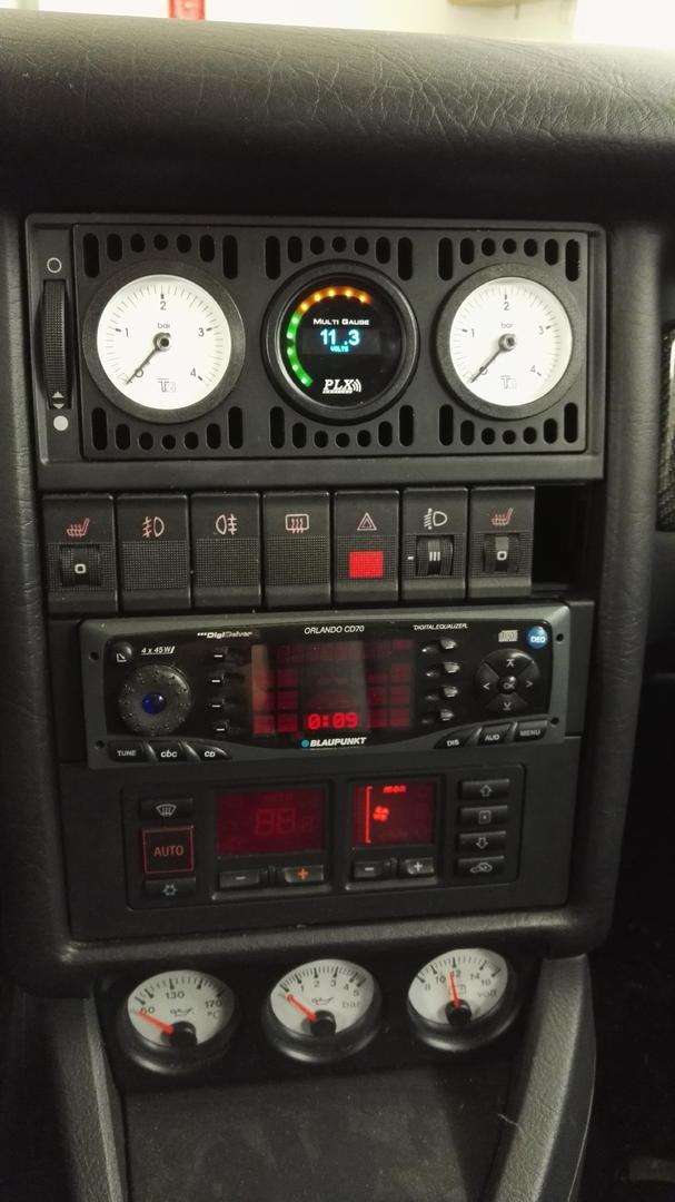

                  Samassa lähti sitte keskikonsolit ja alkuperäset mittarit. Meinasin toho peitelevyyn laittaa öljyn paine ja lämpömittarit jos tulee ikävä. Finnfoamista ja bilteman leikkuulaudasta tuli 10minuutissa aika siisti peitelevy, vaikka itse sanonkin :D
                  En oo vielä punninnu mutta sanoisin että ~20kg lähti painoa, ja vähä ilmanvastustaki kun antennin sai pois ;) :D
                  Ja vielä rahaaki tuli ku kaveri osti heti kaiuttimet :D
                  Viimeksi muokannut Vieras; 7.4.2017, 16:16.
                  • No nyt rupeaa meneen homma racing henkiseks ;)
                    • Noi mittarit tossa hanttarin edessä ei varmaan ole kuskia varten? :D
                        Hyvin ne siitäki näkyy mutta ne vois siirtää kans toho keskelle jos innostuu.. :D
                        Oli nii hätäkiire sillon että pukkasin ekaan paikkaa mihi sopi.
                        Ei lähteny ku 15-16kg :/ noo hyvä seki ja tarkotus oliki vaa korjata lämppärin säädöt ja ne tuliki hyvään kuntoon :D
                        Ai että nyt muute puhaltaa kunnolla kuumaa!
                        • Näkyyhän ne, mutta yks viimeisistä paikoista missä viittii kunnolla veto päällä pitää katsettaan :D
                          • Nuo muutamat lisämittarit ja parit katkaisijat tohon keskipaneeliin niin on aika race. :)
                            • Itsellä näin tehty samantyyppinen ratkaisu. Hyvin saa kaikki tarvittavan tuohon keskipaneeliin.
                                Joo ei sinne turhia viiti tuijottaa, mutta hyvällä paanalla säätäessä tohtii vilkuilla.
                                Mua ei oo kyllä häirinny sinänsä toi paikka mutta mukavempi ois tuossa keskellä.
                                Nuo ku heittää toho keskelle ja ehkä öljynpaine ja lämpö.
                                Ei oo mitää katkasioita mitä laittaa :D
                                Nyt alkaa olla kyllä aika karsittu jo. :)
