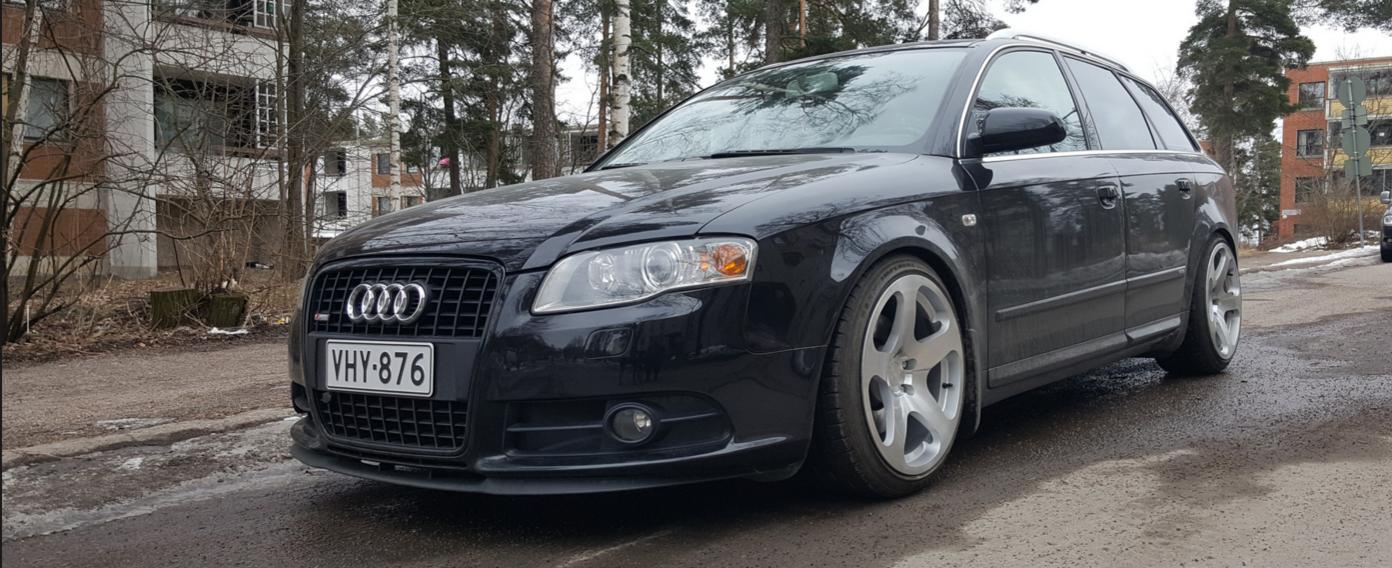

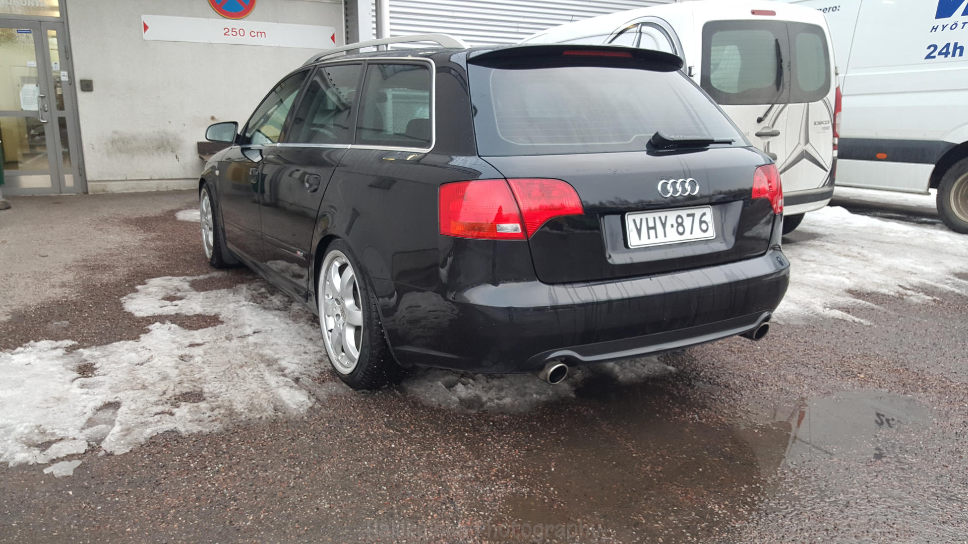

            • Noniin, kesävanteita sovitettu. Taakse laitettu 15mm limppu vielä, voi olla että joutuu laittaa vähän kaposemmat :)
              Valheita edellisessä lauseessa. Leikataan huovat hel/ettiin ja annetaan mennä. Hyvin sujahtaa juuri rengas joustossa kaaren sisään :)
              Renkaiksi tuli 225/40R18 (Juhalta taas varastoa tyhjennetty:D)
              Sopiva veny kun ei viittiny ihan villiksi lähteä.
              Madaltaakin pitäs, alumiinipohja panssari tilattu vaihteistolle asti alpilta, odotellaan sitä ja sitten aletaan madaltamaan. Laurilta pitäs saada vielä Tahkolta lunastettua BC BR takapää tähän jos vaihtaisi 8kg jouset 12kg ja iskarin jäykkyys säätö siirtyisi sivuun.

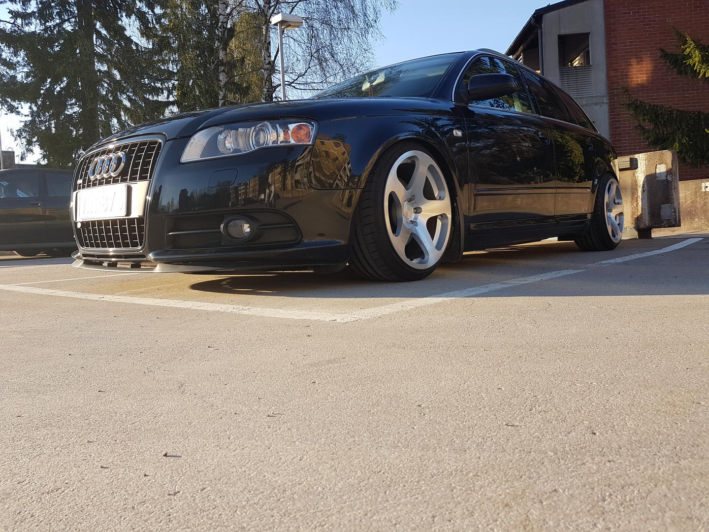

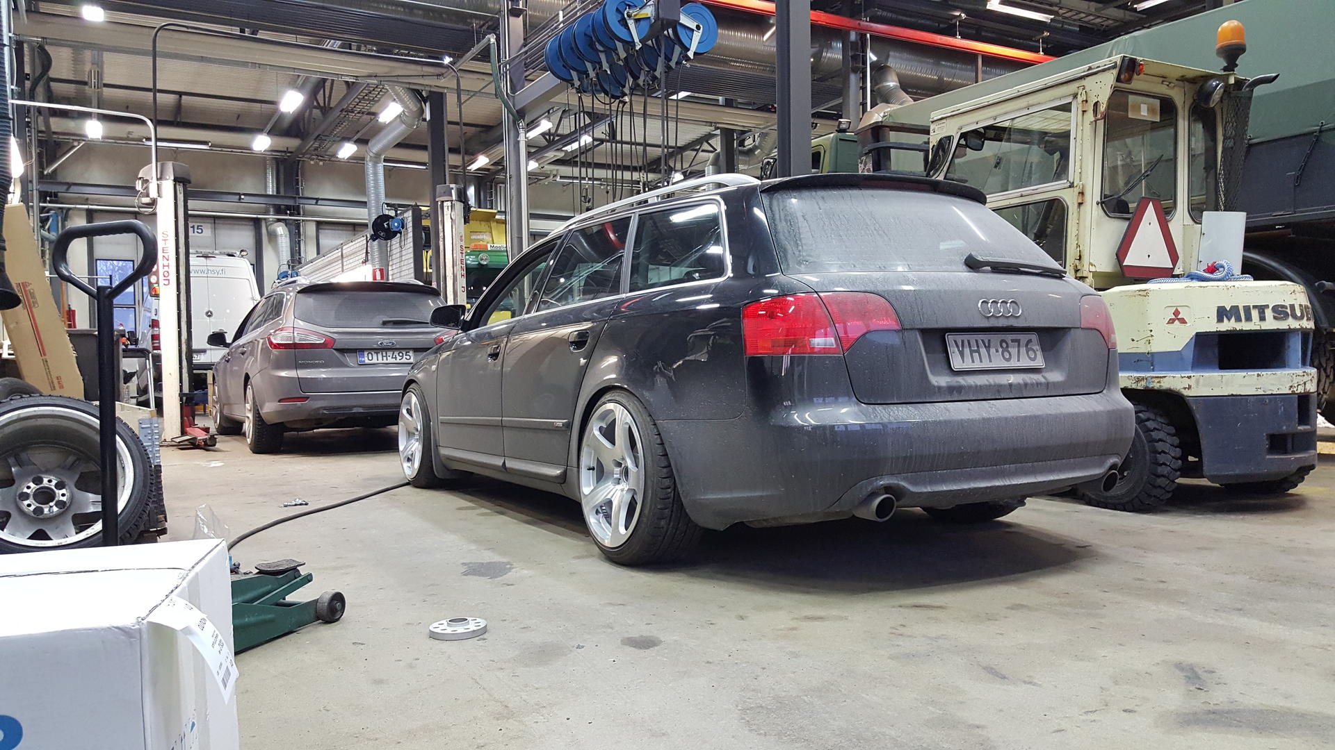

                • Kesä lähenee. Joten oli perinteen mukaan vaihdettava talvirenkaat pois ennen pääsiäistä.
                  Auto kävi myös määräaikaishuollossa JT:llä ja vikoja ei ainakaan löytynyt.
                  Kesälookkiin, madallusta ja taakse laitetaan 10mm limput. Kuskin puoli mahtuu olemaan hyvin mutta apparin puoli on vähän huonommin mankeloitu joten pienessäkin mutkassa ottaa kiinni. No tämä korjataan viikonloppuna ja vedetään vähän paremmin niin mahtuu Et25 taakse :)
                  Aletaan myös miettimään pitäisikö renkaat vaihtaa sittenkin 215/40. Mahtuvat olemaan sitten vähän paremmin.
                  Yllätykseksi tosiaan vanteet pyörii muuten kivuttomasti hankaamatta mihinkään ellei tosiaan lasketa mutkassa tapahtuvaa kaarikosketusta :)

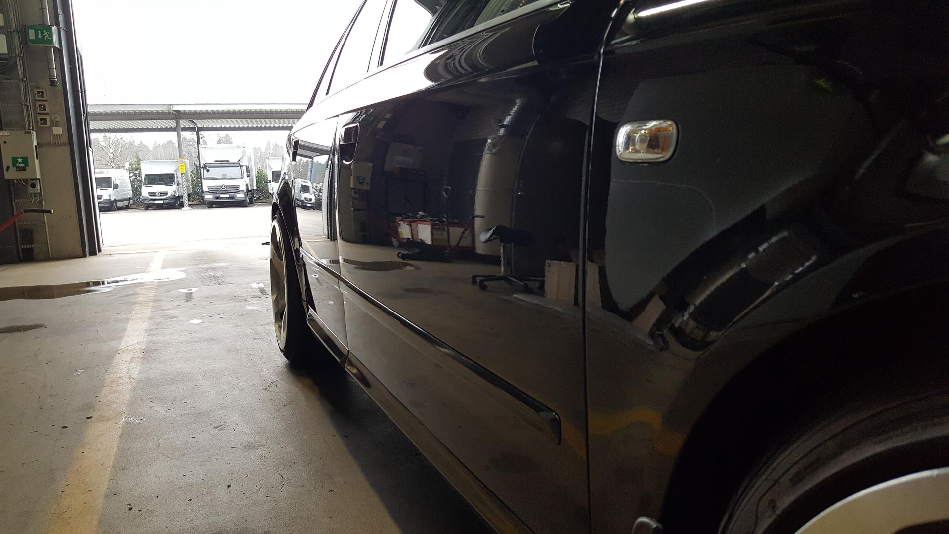

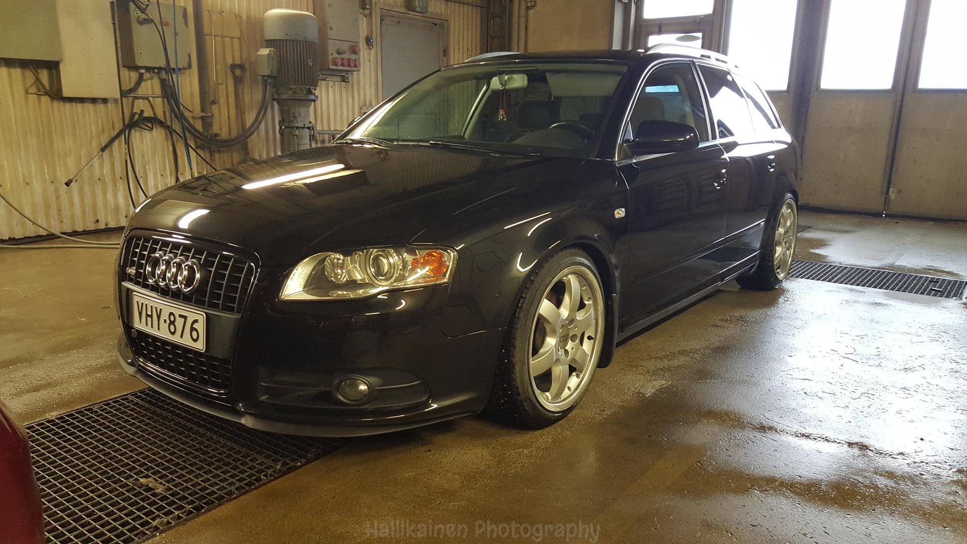

                              No sen jälkeen alettiinkin pesemään kun edellisestä pesusta oli hetki. Tosiaan päällä oli joku meidän pesulan pinnoite joten kysästiin että kannattaako laittaa Fusso päälle. No sehän olikin valikoimasta ainut mikä siinä pysyisi..
                              Joten pesut kahteen kertaan.
                              Foam-käsinpesu-huuhtelu-käsinpesu-kuivaus.
                              Tulihan siitä okei, mutta keväällä taas myllytellään kun talven aikana tullut naarmuja jostain vaikka harjalla en ole koskenutkaan koko auton maalipintoihin..
                              Pesukuvasta lähdetään sitten tiputtamaan :)

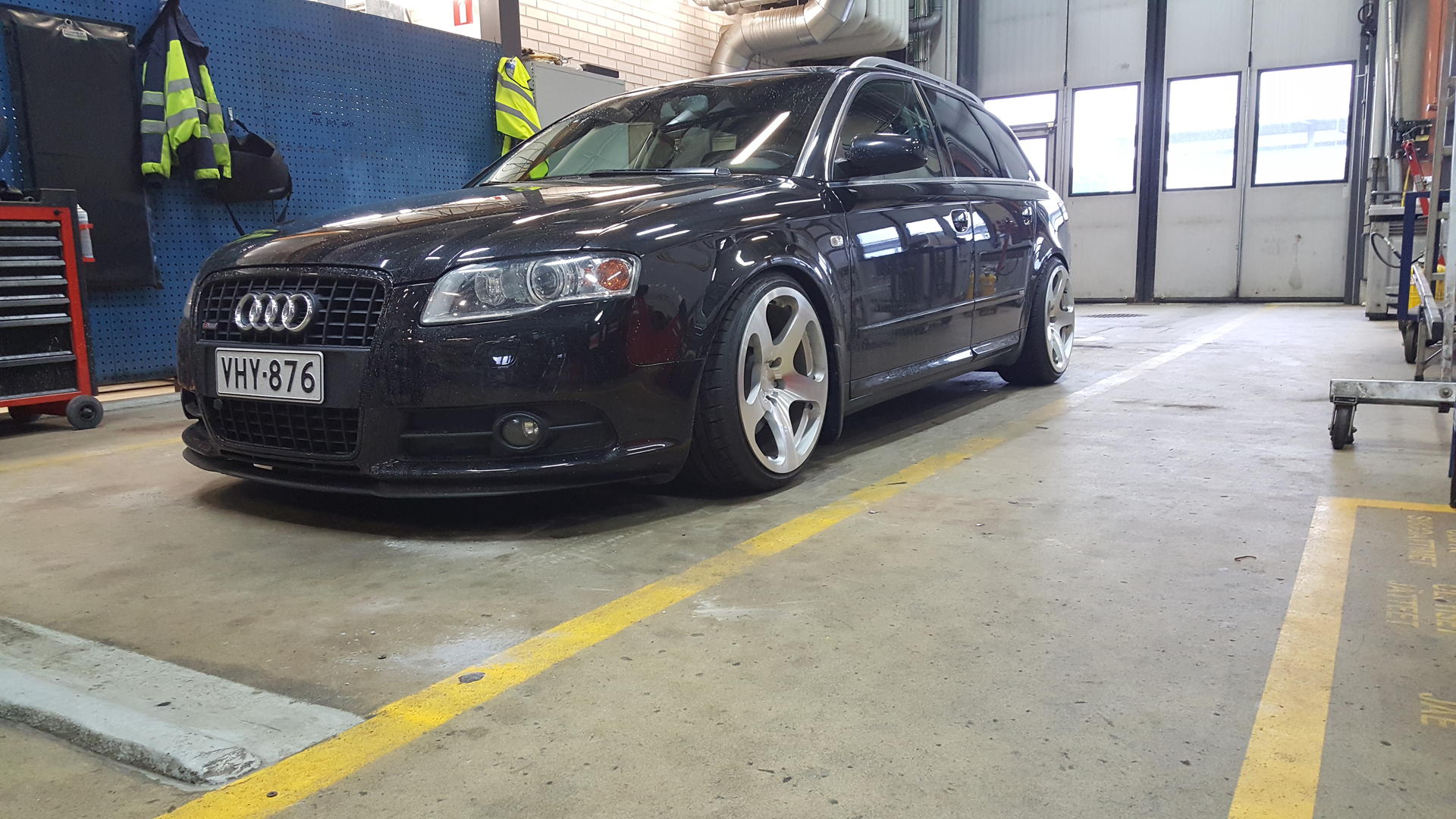

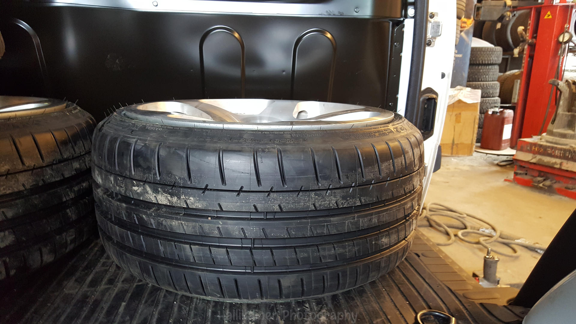

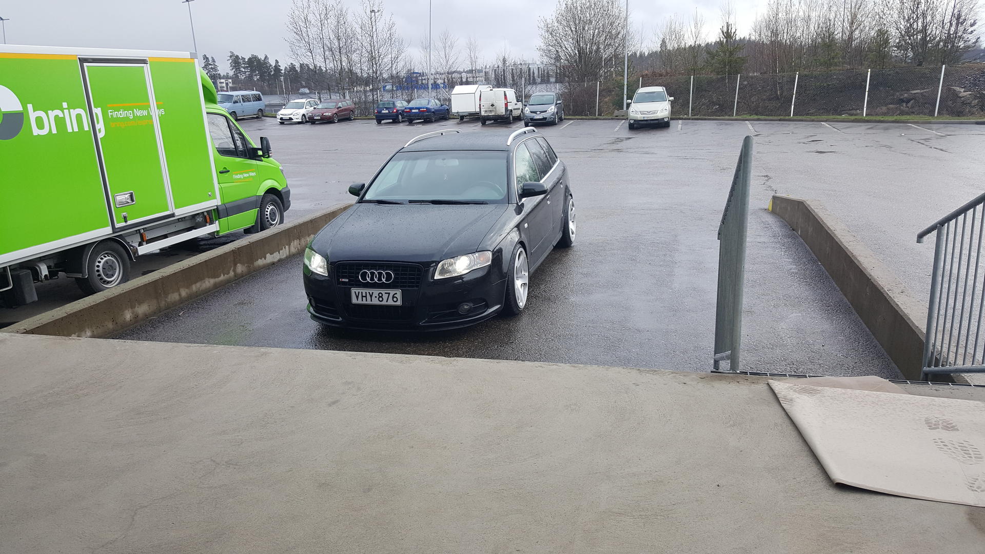

                                  • Noniin,
                                    Renkaat vaihdettu 225/35 misukoihin ja nyt päästiin sentti jo keulasta alemmas.
                                    BC BR etuhilut pistettiin tilaukseen kun jotenkin se vaan tuntuu paremmalta kun D2.
                                    Maavara on nyt sen 5cm matalimmasta kohdasta ja tällä nyt mennään jonkin aikaa.
                                    Viimeksi muokannut Hallikainen; 25.4.2016, 18:26.

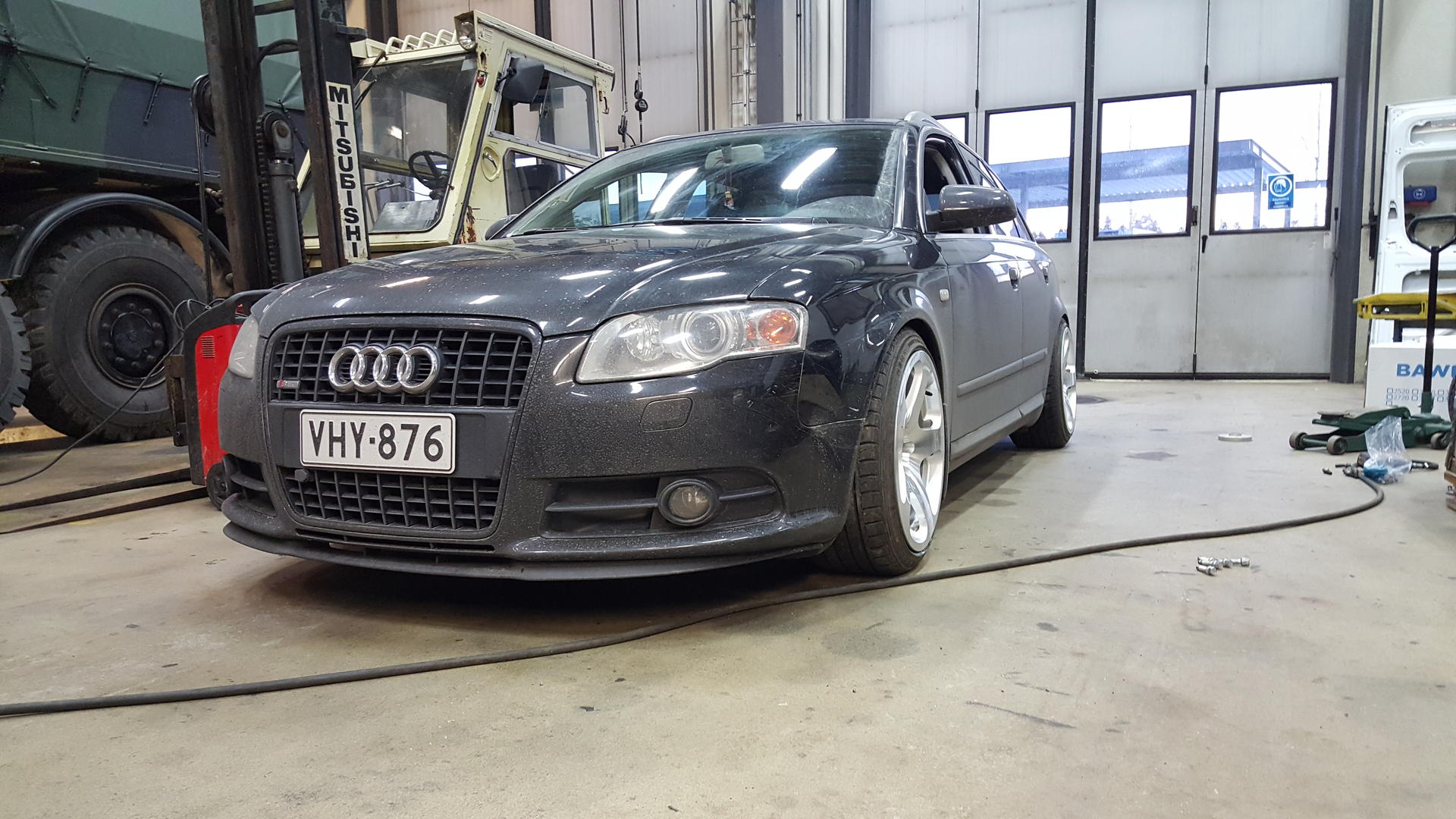

                                    • Paljon tossa on napa-kaari mitat?
                                      • Eikös tossa näyttäs olevan vielä tilaa madaltaa vähän lisääkin? ;)
                                        • On siinä reilustikkin vielä tilaa :D Täytyy vaan saada se uus tolppasatsi eteen että haluaa lähteä leikkimään:D
                                          Napakaari 30/31
                                          • En ymmärrä miks pitää laittaa tollaset narukumit ja sit jätetään hirmunen wheelgap?
                                            • Tässä mennään sitten kun saan ne BCn hilut niin lis alaspäin. Turhaa vaan ruuvata kokoajan jos kohta vaihdetaan kamat ja sit aletaan säätämään. Hirvee homma turhaan :D
                                              Ja noi 225/40 kumit vaati korkeutta että mahtuivat pyörimään.
                                              • Kummat kumit siellä nyt on 225/35 vai 225/40? :D Menin jo sekasin.
                                                • Nyt on siis 225/35 ja aikaisemmin oli nuo 225/40.

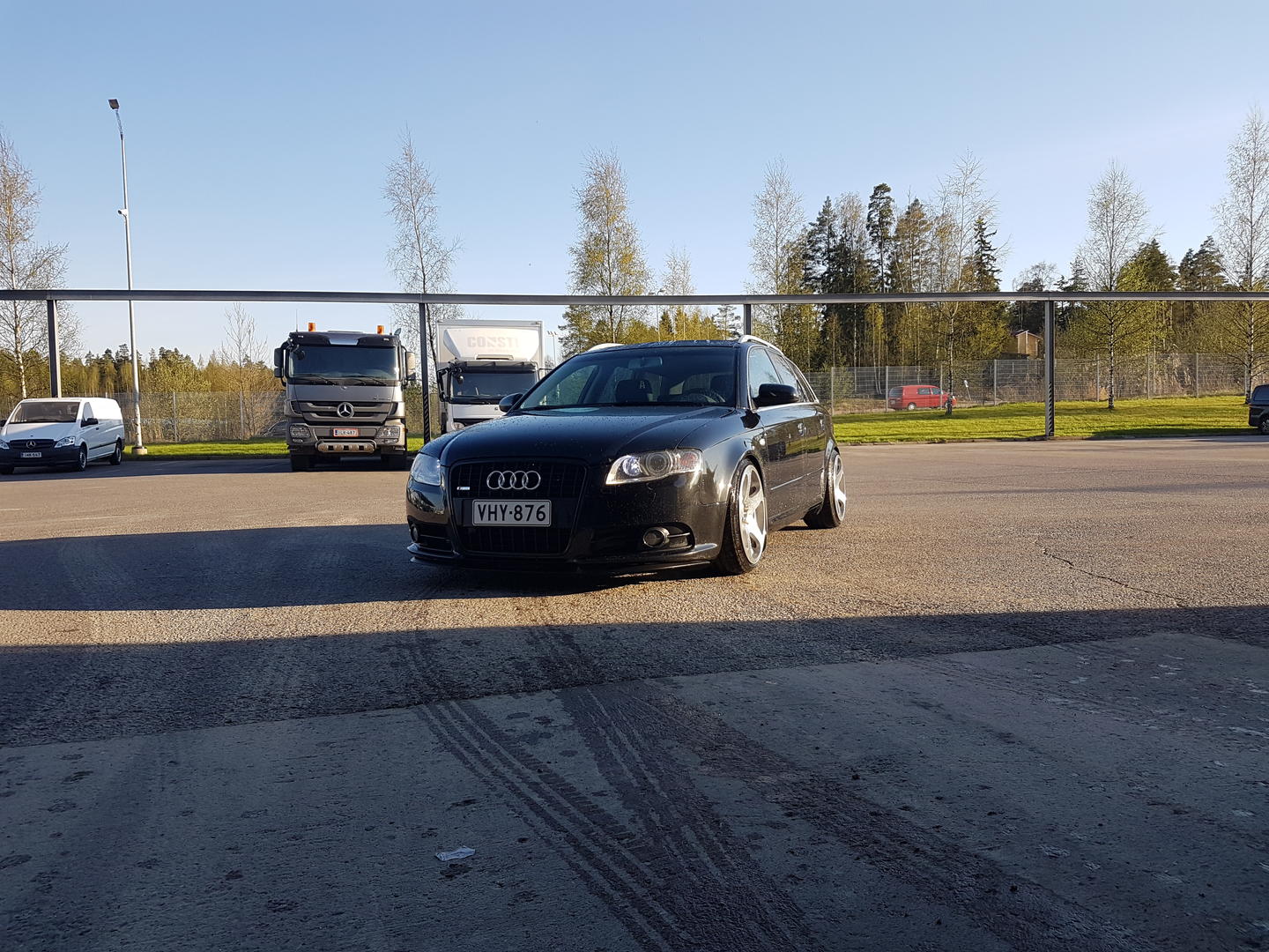

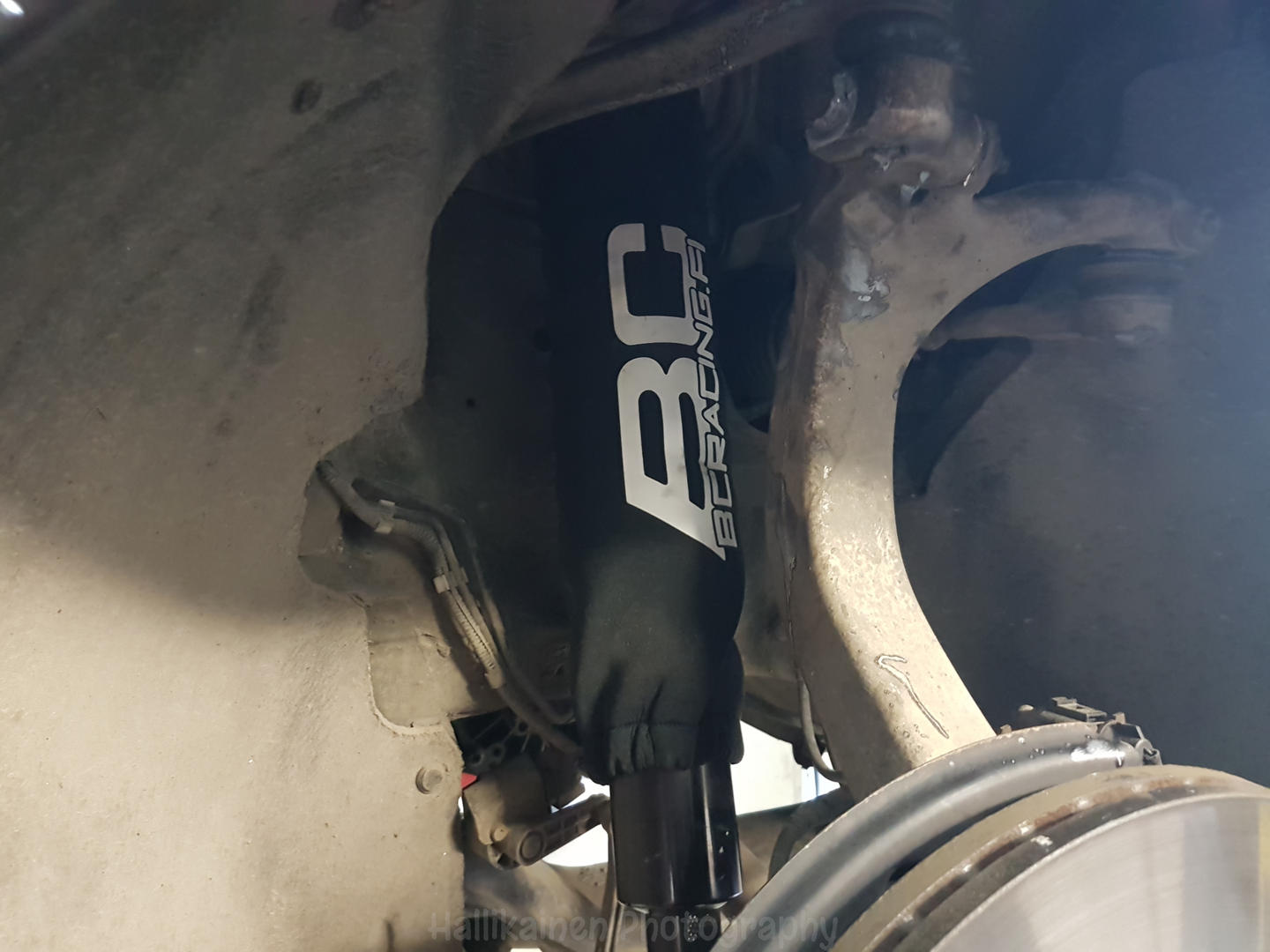

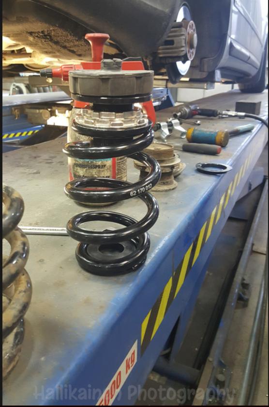

                                                      Tuli sitten vaihdettua BC;n tolpat myös eteen kun takana olikin jo.
                                                      Täytyy myöntää että on se kiva kun kaikki pultit aukee melkeimpä käsin ja mikään ei ole kilkannut kiinni kun joidenkin tekstejä täällä lukee :)
                                                      Investoin myös aikaisemmin tosiaan tolpan ympärille tuleviin suojapusseihin ja nythän ne oli hyvä laittaa paikalleen.
                                                      Säätäminenhän oli sitten juuri nimensämukaista säätämistä. Prkl.
                                                      Tolppahan kolahti sitten pohjaan aika nopeastikkin ja sitten alettiin säätämään haarukkaa, että saadaan tarpeeksi alas.
                                                      Menihän se vähän alemmaks kun D2:sella olin mennyt kun kolahti kynnykseen kun peruuttelin ulos. Voi myös olla että kynnykset kasvoi muutamassa tunnissa..
                                                      Pesasin samalla tietenkin pahimmat kurat pois.

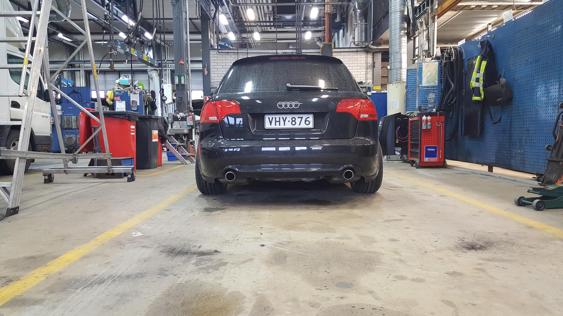

                                                      Perä on vieläkin korkealla. Aika loppui kesken sen säätämiseen ja pitäisi jostain keksiä vähän kapeammat limput taakse. Tuolla 10mm:llä ottaa nimittäin inhottavasti sipasten jos joku tulee kyytiin.
                                                      • Kannattaa melkein pyörittää se haarukka pohjaan ja passata sitten tolpasta korkeus kohdilleen. Pitäis kyllä saada tuosta vielä paljon alemmas, tai ainakin v1 sarjalla saa. :D
                                                        • Niinkuin FB:ssä jo sanoinkin, niin kompataan vielä. Eli haarukka pohjaan, tolppa pohjaan ja jousi niin alas kuin menee. :D
                                                          • Hienosäätöä tarvii vielä :D Hämmensi vähän kun aika alkoi loppumaan kesken ja sitten koskaan nähnykkäön että korkeutta voisi säätää alahaarukasta :) Meni vähän harjotellessa vaikka tähän vaihdettu alustoja jo se 4 kertaa jo :D
                                                            • Niinkuin jo fb:ssä sanoin lyhennä sitä haarukan kierretappia ni alkaa säätövara riittämään. Itse olen lyhentänyt noin 2,5 cm ja autona b7
