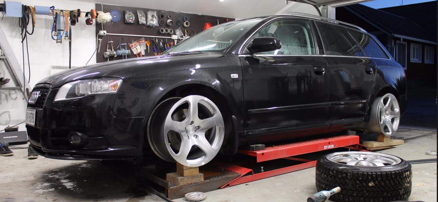

                                        • Noniin, tänään tuli käytyä Volverin luona kylässä ja kalliiksihan se tuli mutta kerran se kirpaisee :D
                                          Enään renkaille olis tarvetta. Katsotaan ensin mitä kokoja pitäs ottaa.
                                          Tosiaan autoa pitää madaltaa ja takavanteita tuoda ulospäin. Etuset tulee jo sopivasti ;D
                                          Tosiaan. Vanteiksi ensikesälle tulee nyt Rotiform NUE 18x9,5 Et:35 ja taakse tarvitsee ainakin 10mm limppua.
                                          Tilattiin myös tähän takajousien päivitystä. 8kg jousien tilalle tulee nyt 10kg jouset. Katsotaan riittääkö vai pitääkö Mamasanilta hakea 12kg jouset.
                                          Volveri lähettelee jossain vaiheessa kameralla otettuja kuvia sovituksesta, päivitellään sitä mukaa kun tulee :)

                                          • Hyvältä näyttää. Parempia kuvia odotellessa. Tulee sopimaan todella hyvin, kun vaan maltat madaltaa riittävästi. ;)

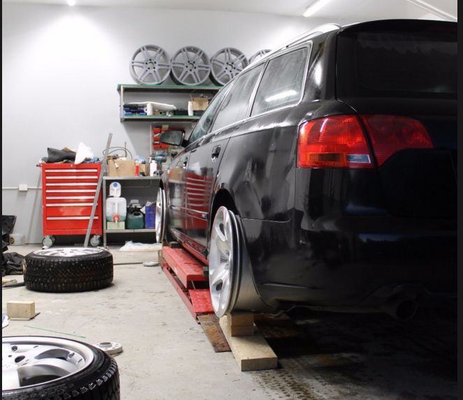

                                            • Eiköhän niihin asioihin päästä ensikesänä. Sanottiin että uskaltaisi näillä jo lähteä CDLC miittiin jo katselemaan :D Aikasemmilla kehdannut edes ajaa tontille :D
                                              • Kyllähän ne istuu tosi nätisti. Taisi eteen ja taakse jäädä muutamia millejä sisäpuolelle varaa? :D
                                                • Joo, edessä tosiaan puhuttiin jo milleistä :D
                                                  Takana sen sijaan oli vähän lähemmäs jo senttiä tilaa :D
                                                  Tosiaan Suomisen ottamia kuvia muutama lisää :)

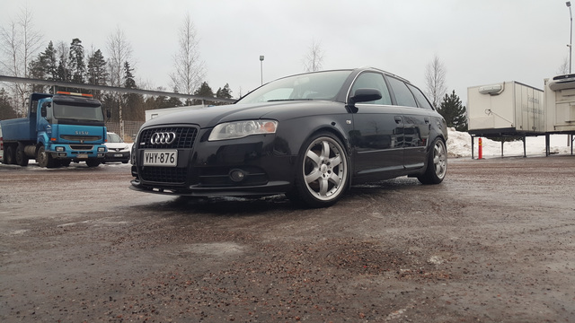

                                                    • Talvista kuvaa täältäkin :)

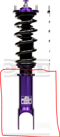

                                                      Muuten, onko tietoa sopiiko B6 BC takaiskarit > B7 D2 takaiskarin jalkaan. Ehkä olis tarjolla iskarit jossa on jäykkyyssäätö sivussa eikä päässä...
                                                      Viimeksi muokannut Hallikainen; 12.2.2016, 23:15.
                                                      • B6 ja B7 -audien alustat käy ristiin, eli käyvät ihan sellaisenaan... Mitä ikinä iskarin jalalla tarkoitatkaan.
                                                        • Tarkoitan sitä kun D2 ja BC racing iskarit laitetaan sellaiseen osaan mikä tulee autoon kiinni.
                                                          Laitoin kuvan vielä liitteeksi mitä tarkoitan.
                                                          Eli sopiiko BC racing iskari D2 "jalkaan". :D
