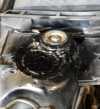

Reipasta. Siirsitkö yhtään sisäänpäin, ts. lisää camberia? Tuossa on vähän kehnohkot säätövarat muuten.
Audi 80 dirty & Typ 89
Joo, kyllä se selkeän eron tekee. :) Tuo sentti on karkeasti asteen verran lisää camberia, eli todennäköisesti sulla on nyt jossain 2-3 asteen hujakoilla se. Löysää nilkan ja tolpan välistä pultit, käännä siitä ulos kaikki mitä pystyy ja sitte ota alapallo niin ulos kun saat niin saattaa riittää säätö.
Noita kahta pulttia, millä tolppa kiinnitetään nilkkaan eli olka-akseliin. Joku 2,5 astetta mulla on edessä.
Niin juu tuossahan on soikeet alapallon kiinnitysreijät.

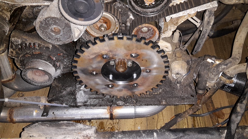

Minkälainen VR-muunnin megassasi on? Ihan kaikki kun ei toimi kunnolla. Oikeastaan ainoa joka on toiminut moitteettomasti on MAX992x-piiriin perustuva VR-muunnin.
Tai sitten Cherryn GS100502 hall-anturi.
Näin niinkun tässä vaiheessa kun ei ole vielä anturi kiinni. Ei tule niin suurta pettymystä sitten kun ei mega luekkaan triggeriä.
Suurin osa noista anturiasennuksista mitä netissä nähny, niin on aivan liian heiveröisiä… Meillä on ihan perusprotopartsin tarjoama halli riittävän järeästi kiinni. Alle 1mm väliä kehään. Nokkaa taas lukee vakio jakajan halli. Ei ongelmia.
Hienoin ranetus on tainnu olla että dampperin ulkokehään oli laitettu hammaskehä ja kumivaimennus edelleen välissä. Anturi jossain pellin lirvakkeessa kiinni.Viimeksi muokannut ^^BeBe; 11.1.2016, 23:37.
Ja minkälaista hammastusta se lukee? Väitän kokemuksesta että tuollaista 36-hampaista ei megakäytössä suosittu LM1815 vr-muunnin kunnolla lue. Eikä kaikki hall-anturitkaan. Esim. sen protopartsin tarjoaman hall-anturin kanssa on tiheissä hammastuksissa ollut ongelmia.Alkuperäinen kirjoittaja ^^BeBe Näytä viestiSuurin osa noista anturiasennuksista mitä netissä nähny, niin on aivan liian heiveröisiä… Meillä on ihan perusprotopartsin tarjoama halli riittävän järeästi kiinni. Alle 1mm väliä kehään. Nokkaa taas lukee vakio jakajan halli. Ei ongelmia.
No kunhan kokeilee niin selviää. Itse olen omat oppirahani jo maksanut enkä luota kuin niihin osiin joita olen menestyksellä käyttänyt. Aika monenlaista anturia ja muunninta on tullut kokeiltua.
Kuten totesin niin ainoa piiri jonka olen todennut lukevan vr-anturia kunnolla ja toimii megan kanssa on MAX992x. Protoparts myy piiriä joten tarkasta ensin onko siellä sisällä jo sellainen. Jos ei ole niin suosittelen lämpimästi sen hankkimista.Alkuperäinen kirjoittaja Hermann Näytä viestiSittenhän meillä on ongelma tai minulla.
Mitä levyä suosittelette VR-anturin kaveriksi?
Tai voishan tuosta ottaa jokatoisen piikin pois jolloin olisi 18 piikkinen vai onko siinä joku sääntö ettei toimi 18-1 jaolla?
http://www.protoparts.fi/catalog/pro...roducts_id=555
Se että joku kytkentä jollain toimii ei minun mielestä riitä vaan komponenttien ja kytkentöjen tulee olla sellaisia jotka toimii aina, kaikilla ja kaikissa olosuhteissa ja moottoreissa. Osa megan huonosta maineesta on sekalaisten kytkentöjen ja niiden aiheuttamien ongelmien syytä ja itselläkin meni pitkään löytää toimivat yhdistelmät.
Eli arvassa ei voittoa. Senkin saa toimimaan mutta on työn takana. Voi toimia sellaisenaan tai sitten ei ja voi jäädä kierroslukualueita jossa ei sitten toimikkaan.
Voit kokeilla jos haluat mutta kuten totesin tuo MAX-piiri on ainoa jonka minä tiedän toimivan moitteettomasti megan ja vr-anturin kanssa.
