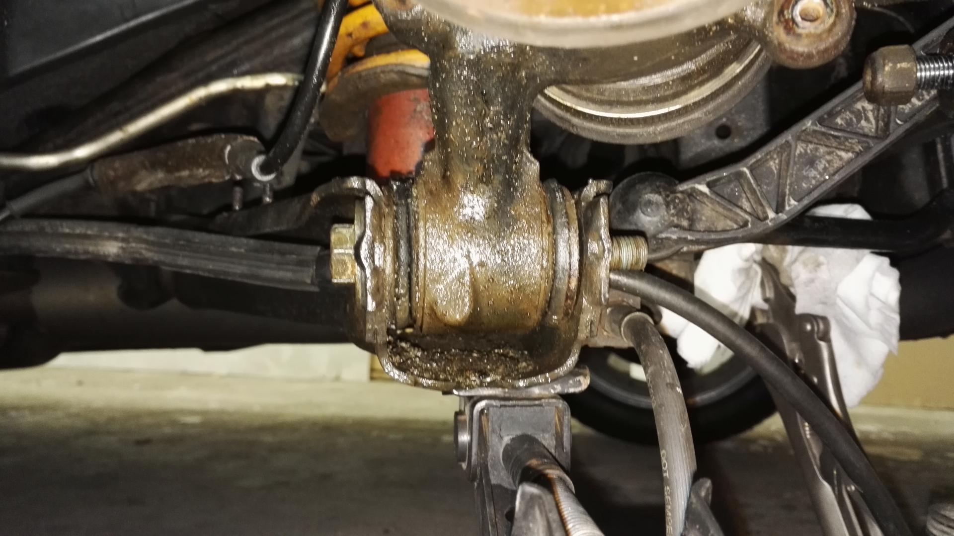

                    Auto ollu kovassa sisäänajossa ja välillä perusremontteja tullut tehtyä. Nyt olis menossa takapään laakerin vaihto.
                    Miten tuo takapään nilkan alapään pultin pitäs lähtee irti ? Oon irrottamassa nilkkaa et sais laakeri vaihdettuu, mut eikyl lähe pultti irti millää.. pyörii kyllä, mutta ei lähde pakenemaan millään.. onko siihen joku niksi vai vaatiiko vain voimaa ?
                    • Useimmiten se vaatii vihaa että se pultti lähtee. Nappaa aika kovasti siihen puslaan kiinni, mä oon irrottanu lyömällä noita. Pultin päähän mutteri ja koputtelee liikkeelle.
                      • Selvä.. pitää kerätä kiukkua sit lisää ja antaumuksella paukuttaa . Jos jollakin on noita puslia hyllyssä ylimääräisenä, niin voi vinkata. Tuskim käyttökuntoisena on enää irroituksen jälkeen.
                        • Omassani nuo puslat sen muutaman vuoden orkkiksena kestää. Nyt laitoin uretaanisen.
                          • Terhon pajalta tilailee uudet urtsipuslat, AKmotorsport valmistajana. Muilta valmistajilta ei ainakaan tuu mieleen, esimerkiks powerflexiltä saa kaiken muun paitsi ne nilkan alapuslat.
                            Edelliseen käyttikseen ja 5cyl b5 laitoin sellaset, aika pirusti helpommat asentaa kuin prässättävät orkkikset.
                            • Puolituntia hakkasin metrin lekalla pulttiin lämmön kans ja sain sen liikahtamaan senverran, että sai rälläköityä ja nilkka tippu pois. En tee enää tuota hommaa itse toiselle puolen :D . Tilasin aluks nyt hätäpäissäni sparetolta lemförderin puslat tuohon, kun piti muutakin rojua sieltä tilata. Miettii sit laitanko niitä paikalleen. Yläpäähän oli tarkoitus uretaaniset kyllä tilata, niiin miksiei alaskin. Täytyy laittaa kyselyä niistä!
                              • Joo se pultti menee naimisiin puslan rungon ja prikkojen kanssa. Tuli vaihdettua kaikki puslat taakse ja noi sai molemmat sahata poikki siitä sisäsivulta. Joo oli homma :)
                                • Mitenkäs tuon puslan saa helpoiten tosta poijes? Huomenna menee laakeri prässäykseen niin saako sillä vai onko vaan lekaa taas tarjottava? Kuinkas ne uretaaniset sit asettuu paikalleen tulevaisuutta ajatellen. Riittääkö ruuvvipenkki vai pitääkö nekin hakata lekalla :D jotenki ahistavia hommia nää puslien vaihdot, kun ymmärrättävästi ovat aika tiukasti asettuneet ajanmittaa paikalleen.

                                  • Itte ammuin paineilmataltalla orkkispuslat pois. Urtsit menee käsin painaen paikalleen.
                                    • Juu urtsit menee käsin, mä sahasin puslan ulkokehän halki ihan rautasahalla, sitten petti heti irti. Oli niin pirun ruosteessa naimisissa.
                                      Toki eri paikkaan puslat menee sitten eritavalla, prässillä meni osa ja isommat yksiosaiset oli jopa melkein liikaa omille laitteille. Edessä ne

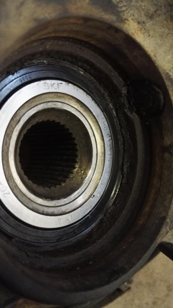

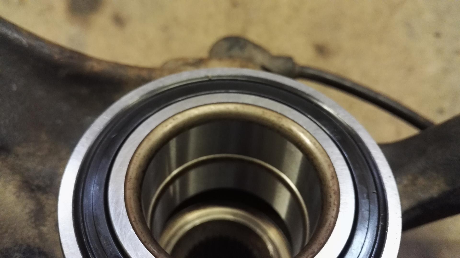

                                      • Sanokaa että oon väärässä.. pitäisikö tuon takapyörän laakerin olla toisinpäin. Olen aika varma ,että vanha laakeri oli pyöree sisäkulma vetarin suuntaan eikä tuo viistetty puoli? Jos ymmärsi kukaan mitä haen? Kävin siis äsken prässättämässä laakerin nilkkaan ja olen aika varma, että vanha oli toisinpäin paikallaan. Kuva yksi minusta väärin kuva kaksi minusta oikein.
                                        Vai onko edes väliä mitempäin se siel on ..
                                        Laakerina skf 1355
                                        • Jos sait navan paikalleen, niin laakeri on silloin oikein päin. Siinä laakerissa on sisäkoolit eri halkaisijoilla ja pienemmällä halkaisijalla oleva on "perän puolella".
                                          E: Eli napahan on tämän muotoinen. Jos laakerin laittaa väärin päin, niin napaa ei saa paikoilleen.
