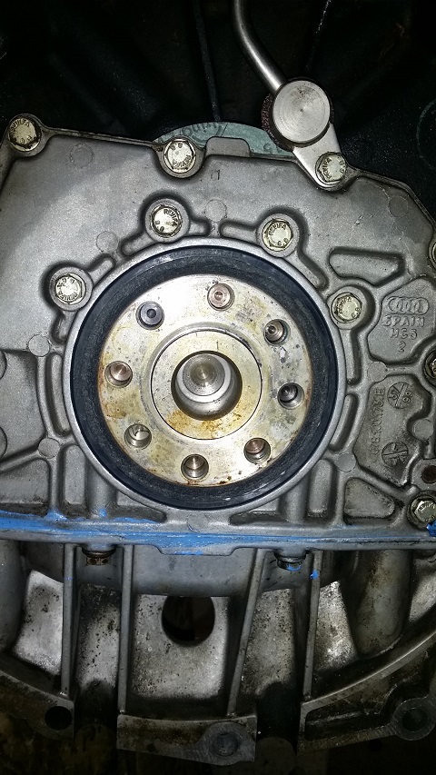

              Miten tuon vauhtipyörän pään kampiakselin stefan saa asennettua silleen, että ei harmita että menin vanhan ehjän purkamaan..
              Sain uuden stefan murjottua laippaan, mutta vielä en saanut laakkoselta sitä laipan tiivistettä niin ei tullut asennettua loppuun. Tuossa varmaankin on vaara saada se tiivisteen keskiosa kääntymään väärään suuntaan ? En kyllä ymmärrä kuinka tuon vanhan olisi saanut laippa paikallaan irti. Sai vasaraa ja talttameisseliä antaa, että se pulpahti pois.
                Vanhaan voi tehdä kehälle pari reikää joihin ruuvit. Niillä sitten kampeaa ulos. Toki tuollainen irtolaippa on helpompi ottaa pöydälle ja vaihtaa siellä.
                Ammattilaisilla on kartiomallisia työkaluja stefan akselille laittamiseen tuon huulen vuoksi. Kotitallissa laitetaan varovasti ensin vinosti yksi kohta akselille ja sitten pyöritetään loput. Vaikea selittää mutta olennaista ettei yritä työntää kohtisuorassa koko tiivistehuulta kerralla.
                  Siihen voi käyttää jotain sopivaa kertakäyttömukia, sen leikkaa sopivasta kohtaa niin tulee hyvä työkalu. Itse olen kyllä laittanut ihan sormin, ei se ole kovin vaikea kun vaan on tarkkana.
                    Eli eikös se niin ole, että sen tiivisteen se huuliosa pitää kääntyä asennettaessa moottoriin päin. Eli se jos kääntyy ympäri asentajaa päin, niin sitten on huono juttu ? Mulle tuli tiivisteen mukana joku muovinen mukin poha, mutta ei se edes mene tiivisteen sisään. Pelottaa vaan että se huuli ottaa osumaa ja sit naarattaa. Täytyy jotain ohuempaa ehtiä millä sen saisi tuikattua paikalleen.
                    Tuo huopalappu mikä tiivisteen etuseinämällä on ilmeisesti roskien takia, niin sekin oli jo vähän liimauksista irti paketista ottaessa. Täytyy siihen liimatäppi laittaa, kun on tiiviste paikallaan.
                      Kannattaa se mukana tullut asennustyökalu vielä tsekata. Ne on aika tiukkoja niihin stefoihin. Vertaa kampuraan sitä asennustyökalua ja jos mitat täsmää niin väkisin vaan stefa sen työkalun päälle.
                        Komppaan ylempää. Sen muovisen mukinpohjan kanssa pitäisi stefan mennä paikoilleen suht. kivuttomasti. Tai ainakin näin itsellä muutaman kerran kokemuksella tosin eri moottoreihin. Tuleeko se muuten aina oletuksena asentaa kuivana?
                          Ei sitä ainakaan öljyn kanssa saa asentaa.
                          Sain tuon tiivistekalun paikalleen tuossa kun uudestaan kokeilin. Jos se sujahtais omaan paikkaansa, kun ensin saan sen laipan tiivisteen laakkoselta.

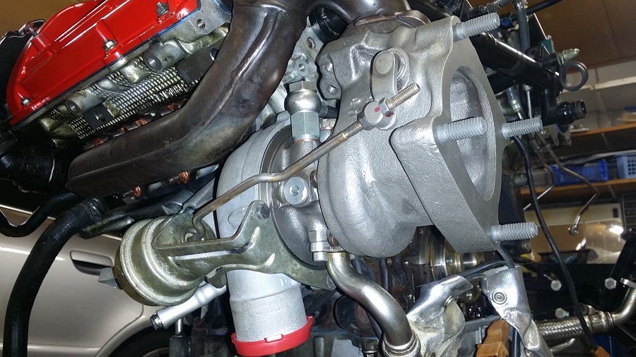

                          On kyllä yllättävän vaikeeta asentaa irtomoottoriinkin turbo, kun ei ole sitä ennen tehnyt. Oma hommansa kaikki vesi/öljylinjat putsailla ja prikkoja ehtii joka liitokseen jne. Mut toiselle puolelle sen sain kuitenkin paikalleen..
                            Stefan saa kyllä asennettua ilman mitään ohjureitakin. Helpottaa toki asennusta. Huullokseen kannattaa laittaa vaseliinia. Ulkokehälle ei mitään tai ohuelti tiivisteliimaa.
                              Nyt sain toisenkin Pakosarjan ja turbon paikallensa. Yksi banjopulttikin napsahti poikki, kun tuli kiristettyä nuo silleen kiinni että eivät heti vuotais. Tais olla alunpitäänkin jo väsynyt.

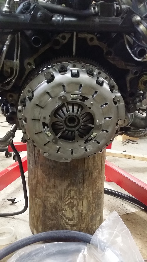

                              Etten enempiä miettis sitä, niin asensin tuon vauhtiksenkin paikalleen. Siitäse osa kerrallaan kasaantuu.

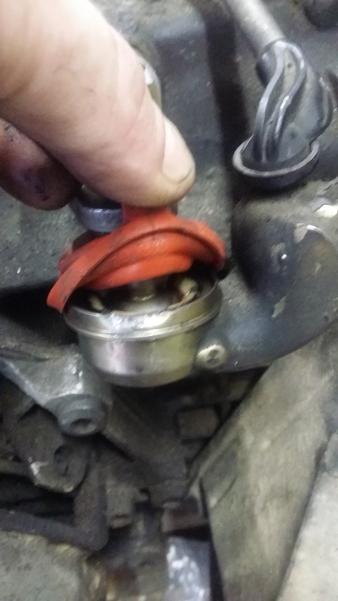

                                    Hyväniin :) Moottorinkasaus motivaatiota ehtiessä vaihdoin tuon vaihteiston vivun pallonivelen kupin 8d0798151 En nyt tiedä auttoko mihinkään mitään, mutta eipä tuo kallis korjaus ollut.

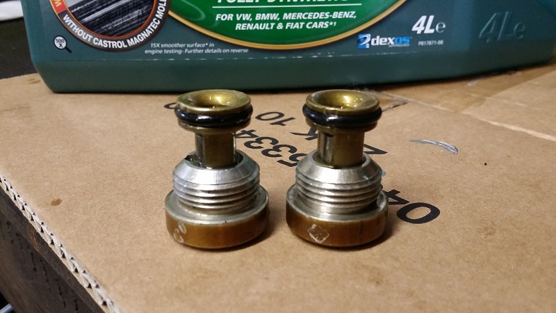

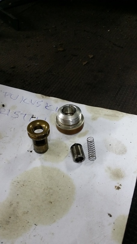

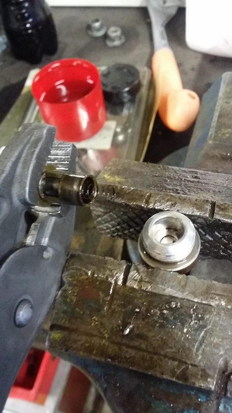

                                    Seuraavaksi kävin noiden vanhojen takaiskujen kimppuun. Ajattelin huvikseen kokeilla, että onnistuuko noiden tiivisteiden vaihto ja onnistuihan se. Jos olisin ajatellut ennen uusien ostamista, niin en olisi kyllä 60 € laittanut noihin onnettomiin osiin. Takaisku vain ruuvvipenkkiin kiinni paksummasta päästä ja keskiosa pihdeillä pyörittämällä ja vetämällä auki. Sitten vähän putsailua ja öljyä+uudet o-renkaat ja eikun kasaan. Toimii varmasti yhtähyvin, kun laakkosen tiskiltä ostettu :)
