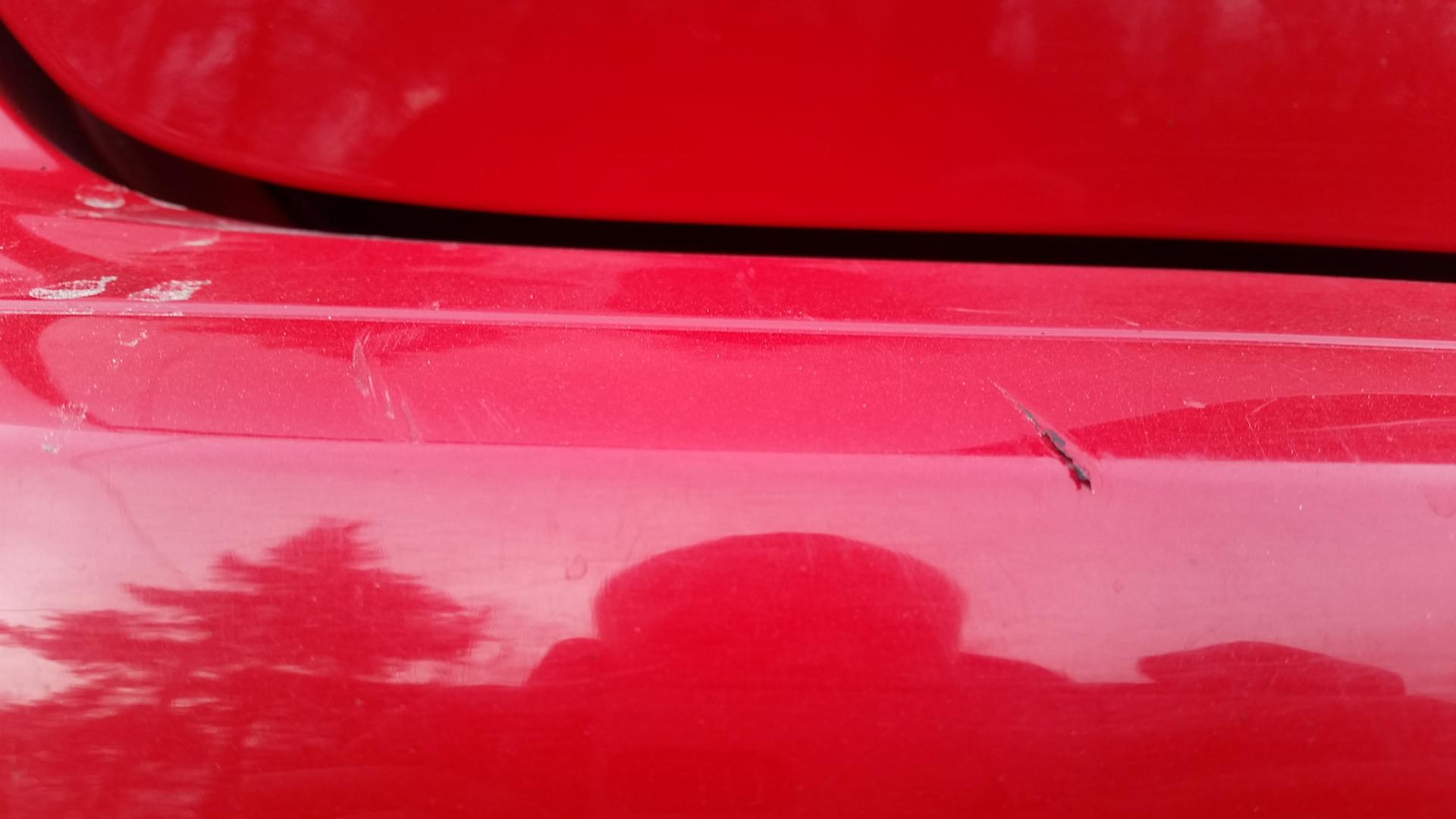

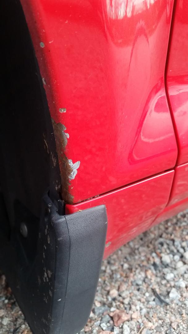

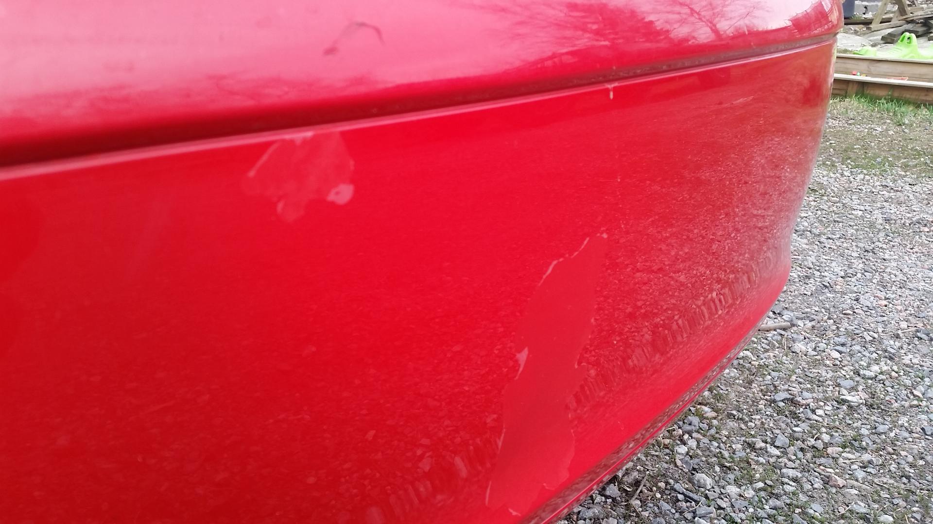

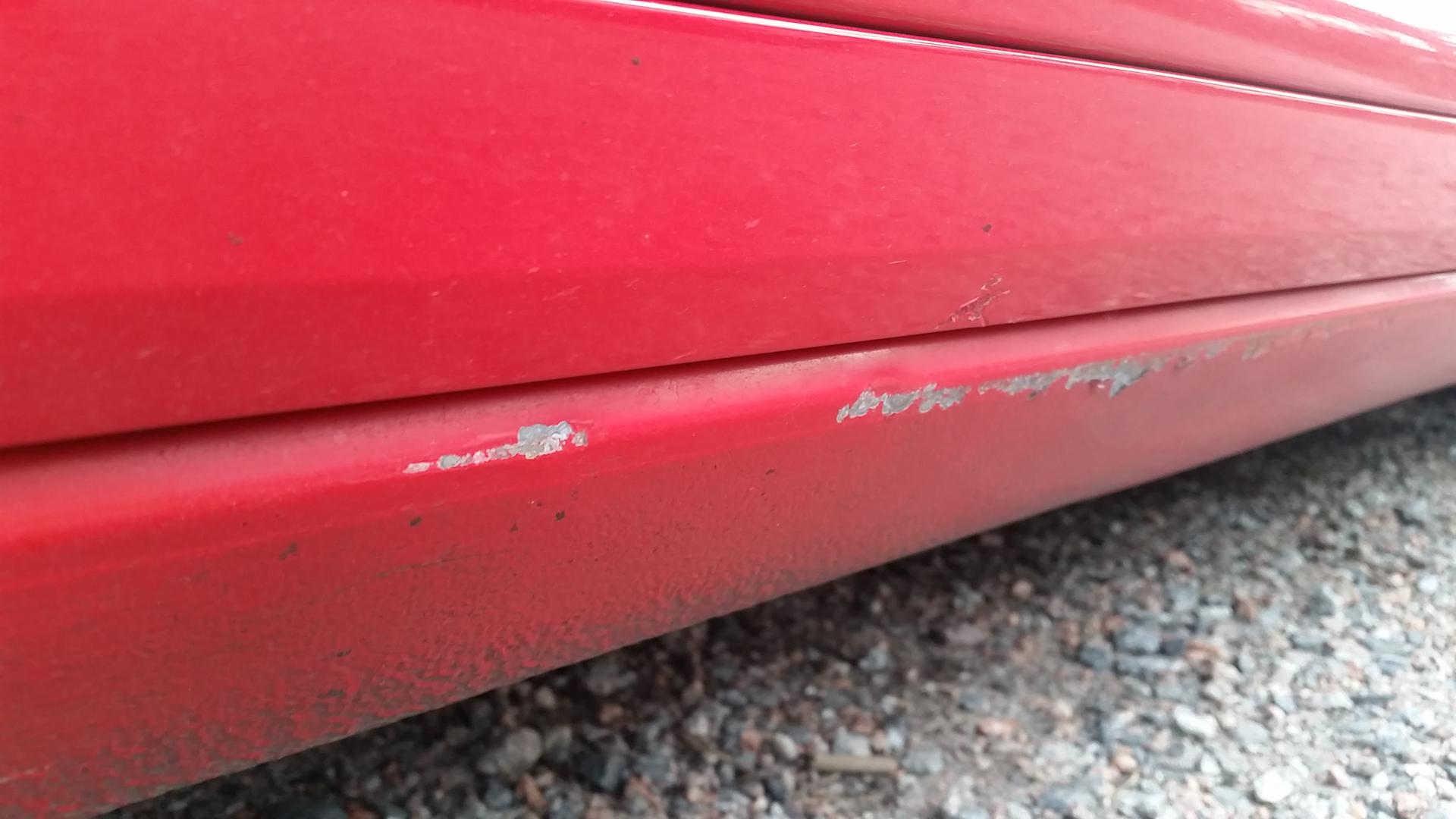

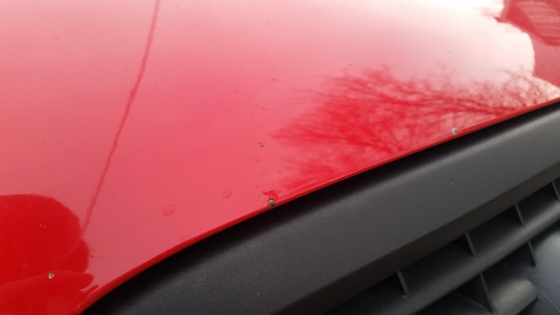

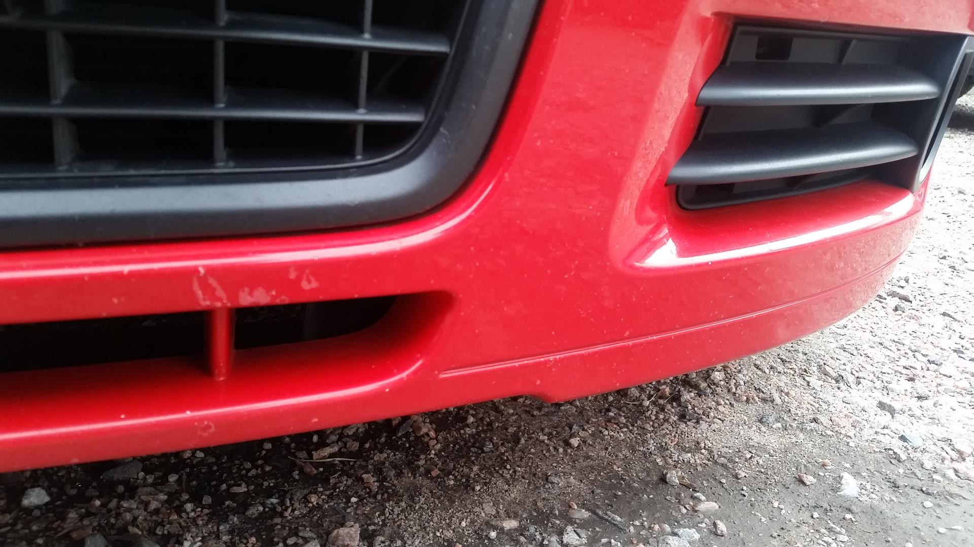

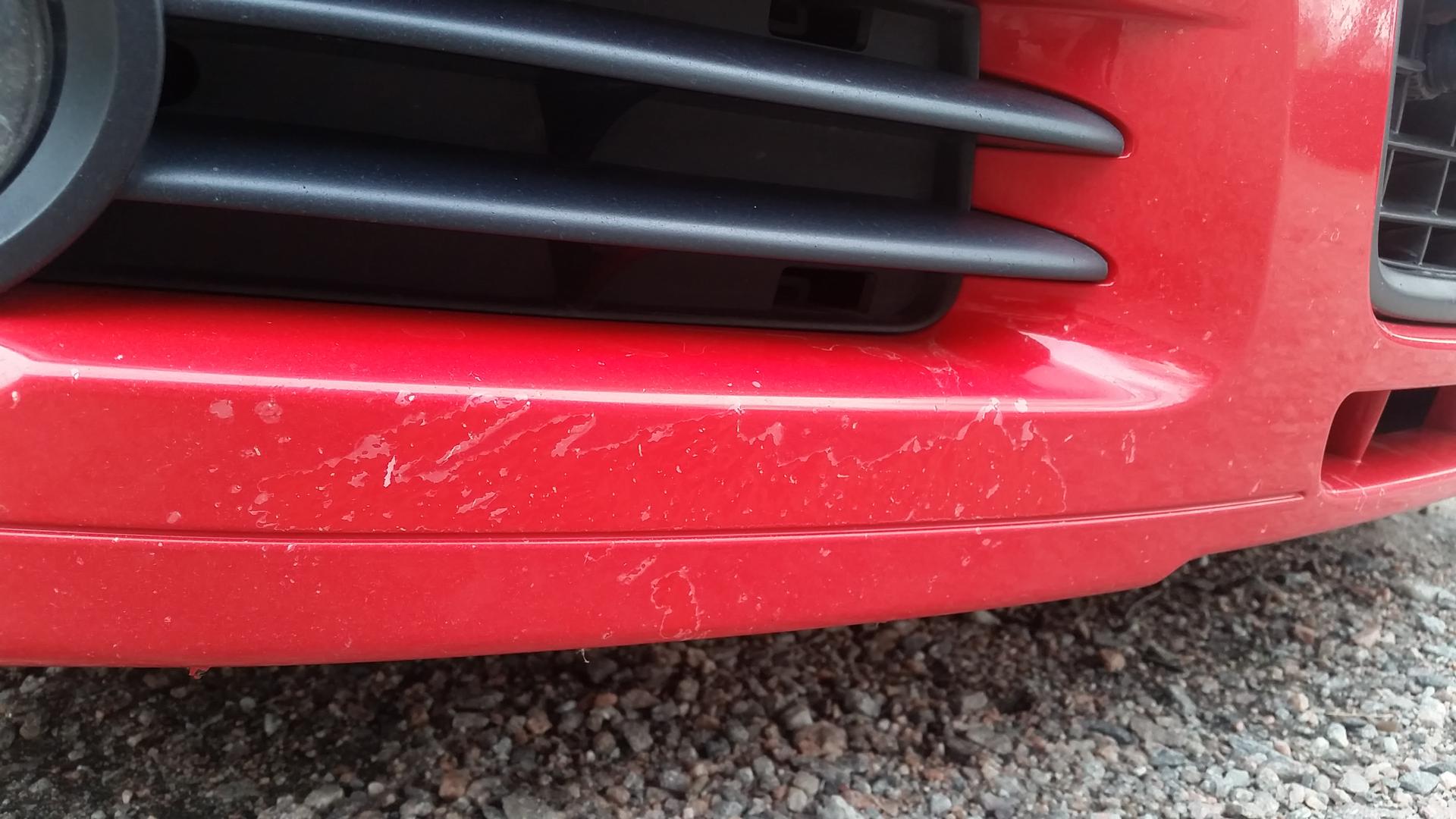

    Näissä kai ihan perusongelma toi huono lakkapinta. Tässä lakkavauriot molemmissa puskureissa ja hitosti maalinlohkeamaa. :s

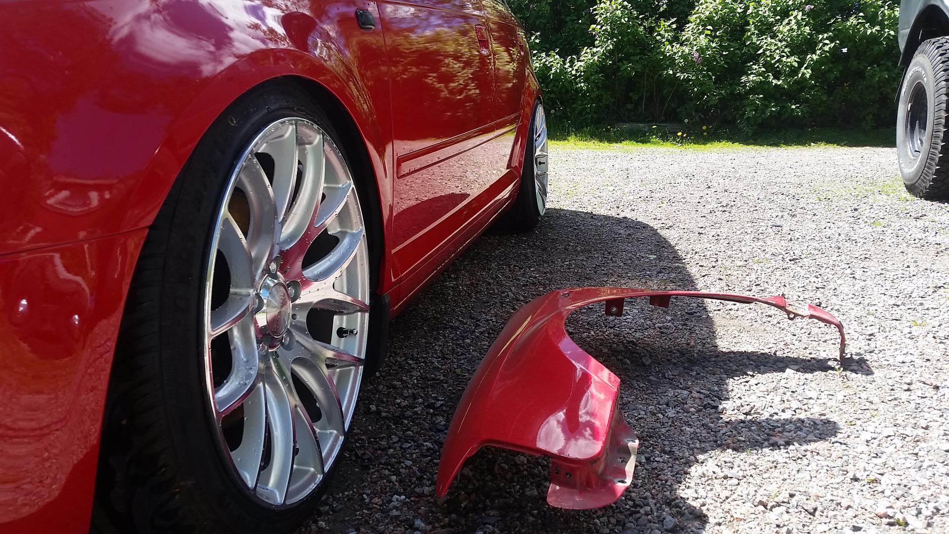

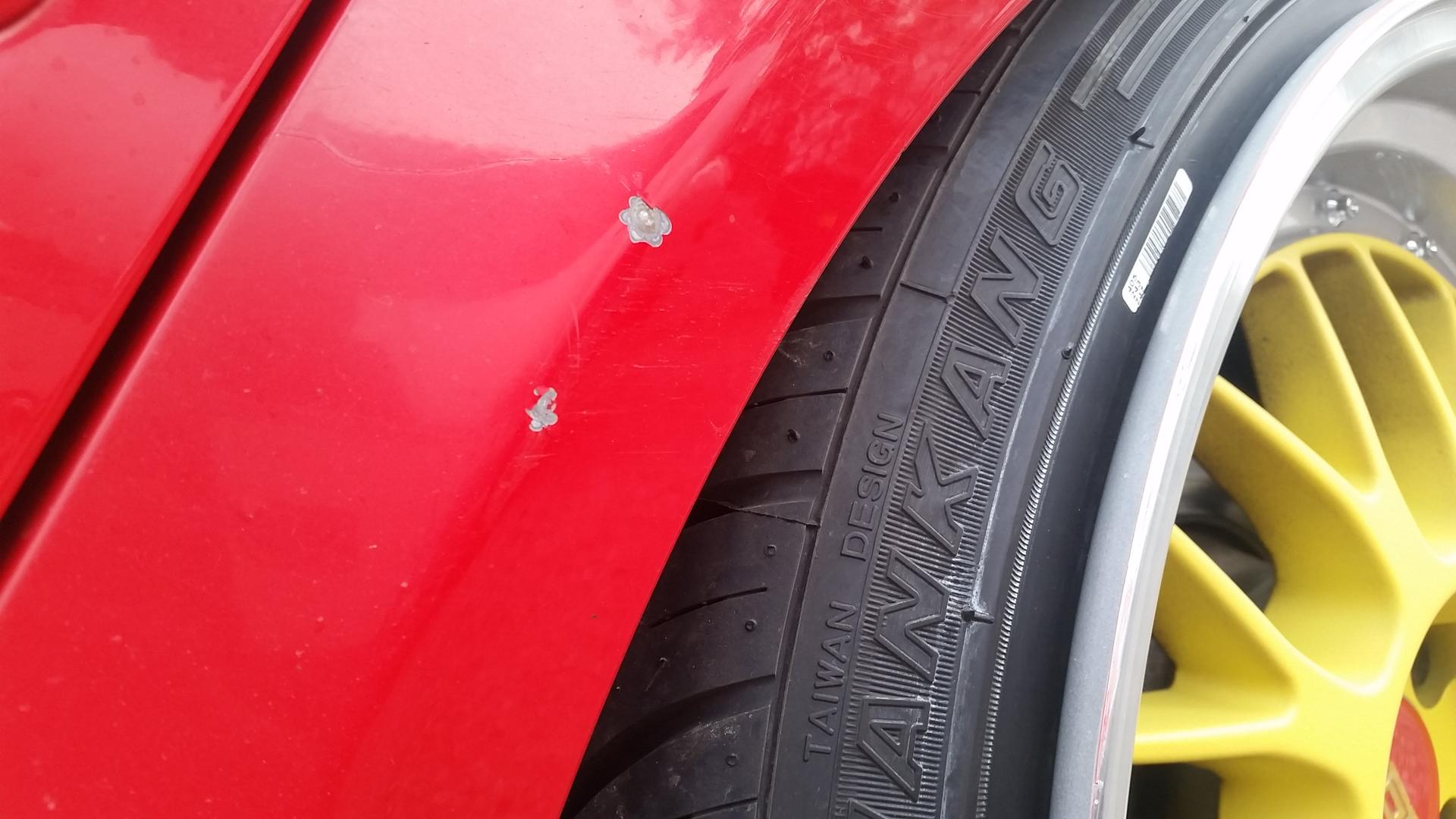

    Ja ku mankeloi, ni tarkkana etukaarien kanssa, jos meinaa pullistaa. Siel se kiinnikekorva jättää auttamatta lommoa kaareen. :( Mä korjauspelleistä taitoin vaan pokkaukset. Silleen saa helposti jo 8,5 et 30.

        Ei oo maalipintaa kovin hyvin käsitelty, niin saattaa sekin edesauttaa lakan lähtemistä. Sain sentään ostaessa oikeestaan ylimaalaus hinnan verran tingittyä. Etulokareista meinasinkin rälläköidä ne kiinnikkeet pois. Takaalta voisi vähän mankelia näyttää. Etuovien alalistat pitäisi jostain hankkia myös. Lohjennut pala molemmista pois.

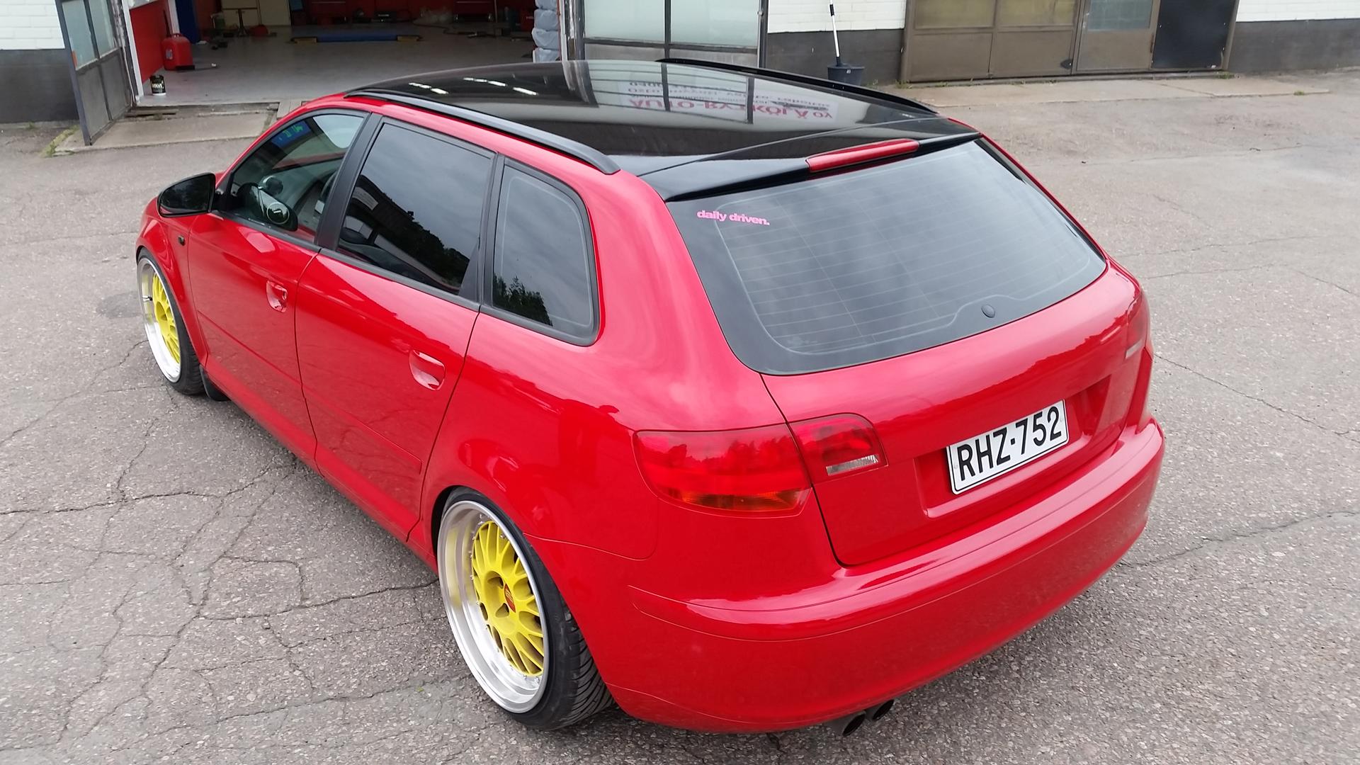

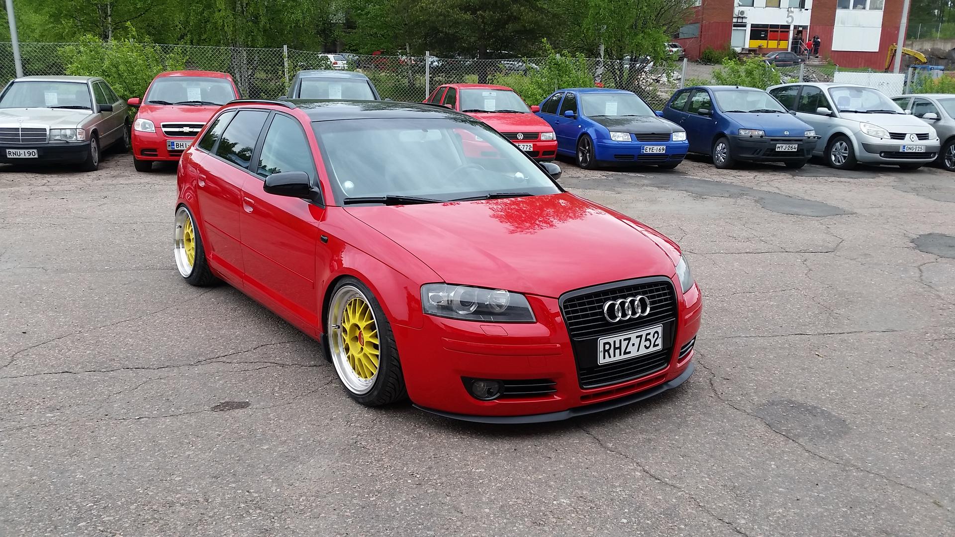

            No nyt olis varmaan aika päivittää tätäkin. Nyt on tapahtunut Paljon, isolla peellä.

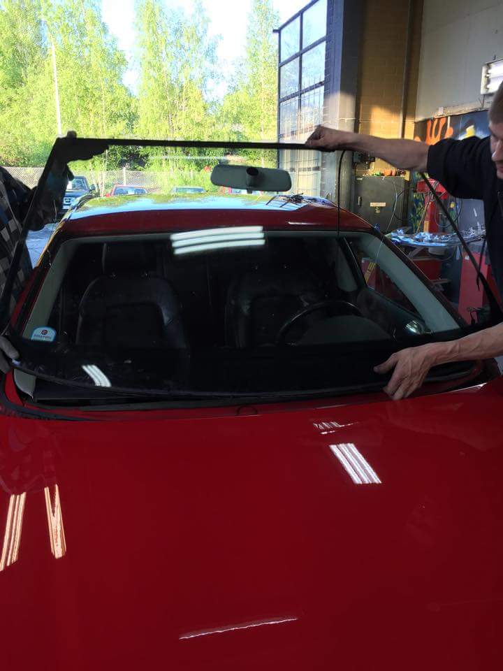

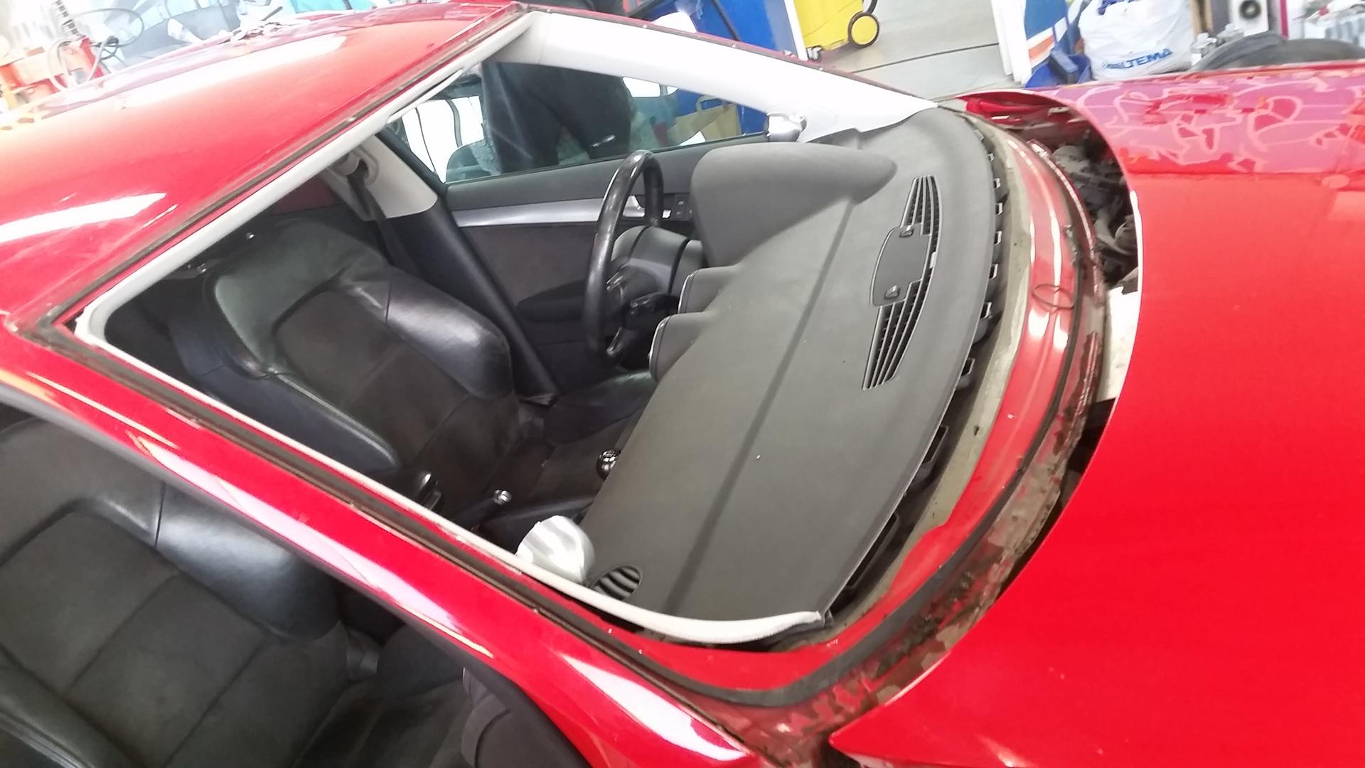

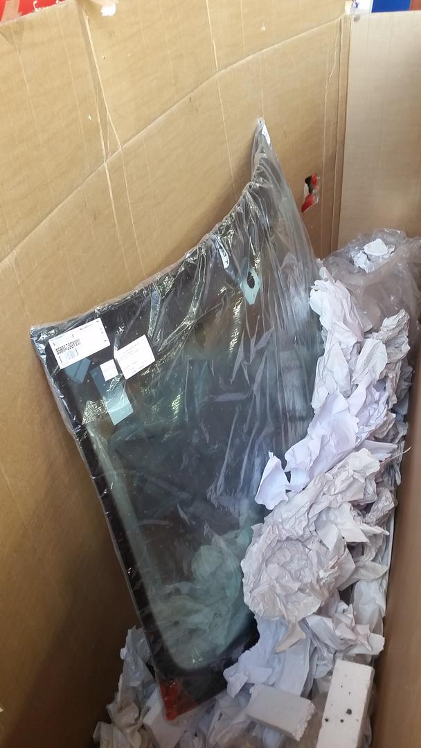

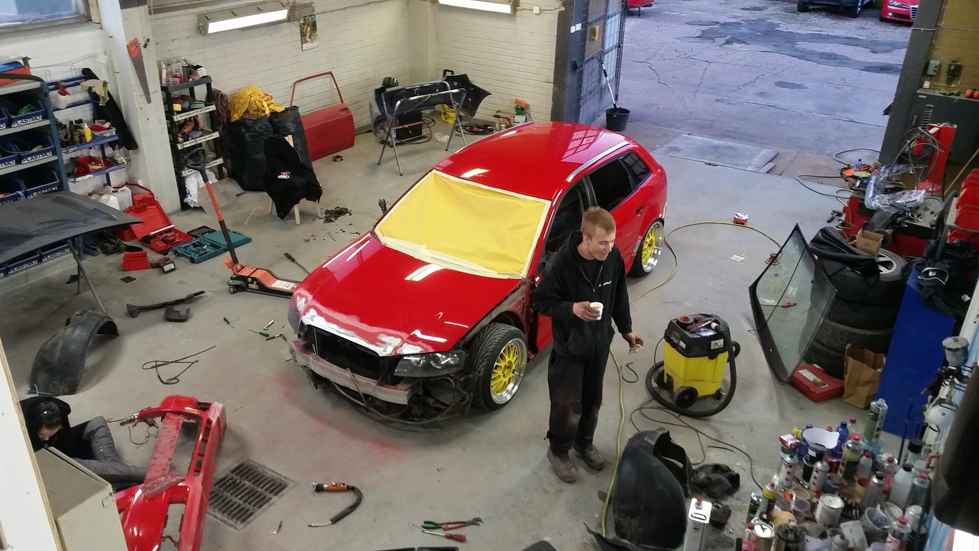

            Auto ylimaalattiin Kouvolassa 123tuulilasin tiloissa saman yrittäjän omistamassa maalaamossa, toki siinä uusi tuulilasikin laitettiin, mallia Nordglass. Näistä töistä pitää ISOSTI kiittää Puttosen Jarnoa, joka tuolla puljua pitää. :)
            Maalaushan otti purkuineen ja kasauksineen ihan perjantai illasta maanantai iltaan asti, vaikka kolmisteen tehtiinkin täyttä päivää ja tasaisesti liattiin jokainen käsi.
            Mitään sen kummempia muutoksia ei tehty, puskurista toki silotettiin se typerä sauma piiloon.

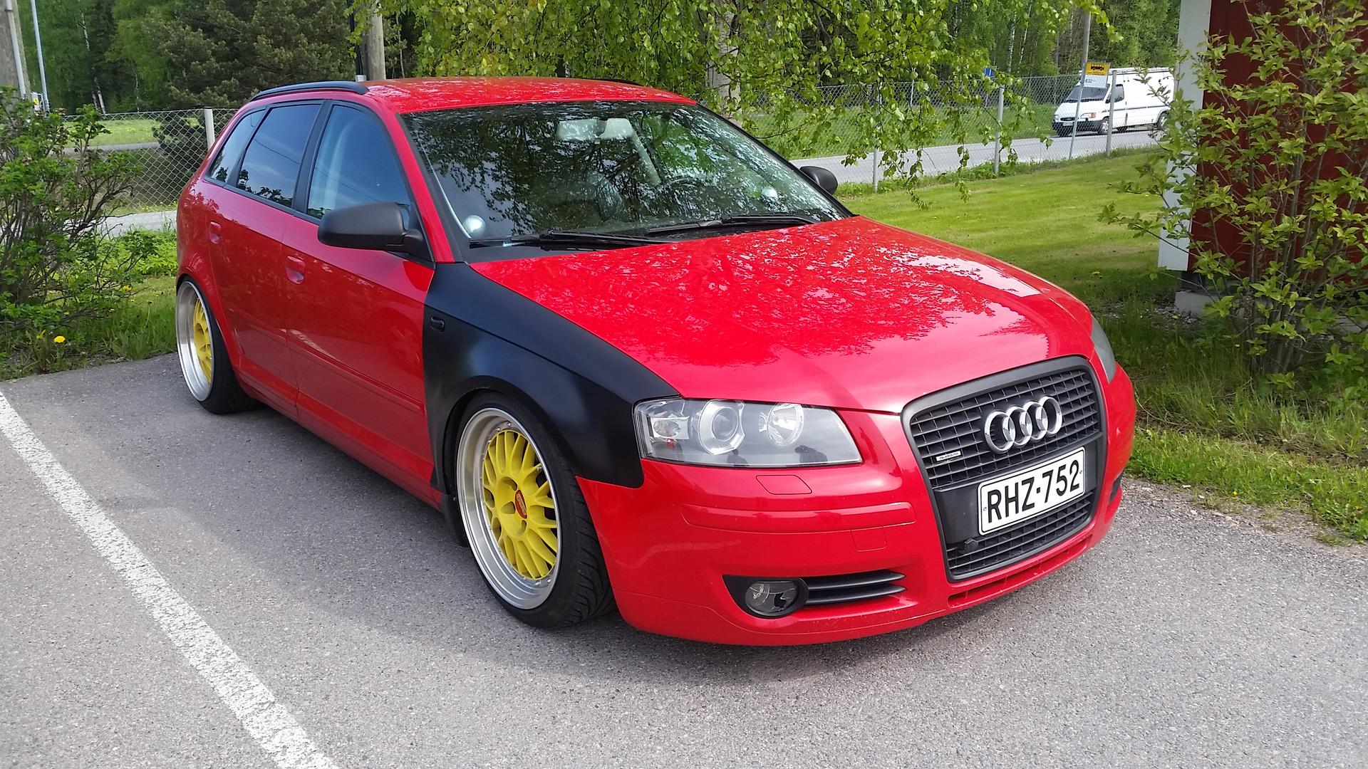

            Sävynä nykyinen Brilliant Red mustilla somisteilla. Natsaa perhanan hyvin. ;)
            Laittelen hitosti nyt työvaihekuvia, tää on liian pitkä tarina kirjotettavaks.. :)

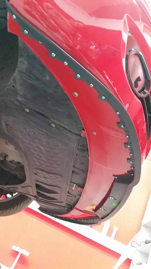

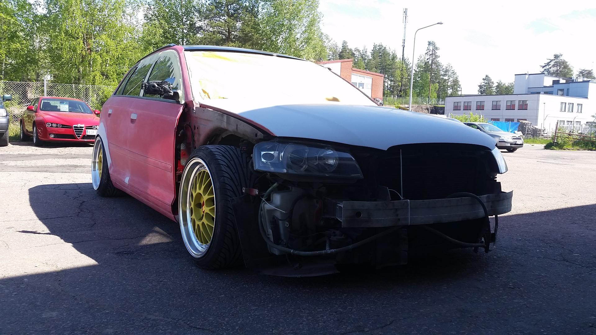

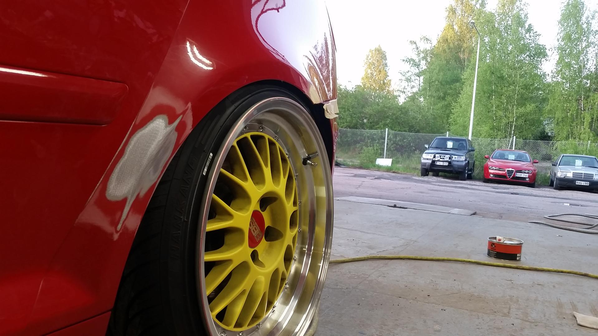

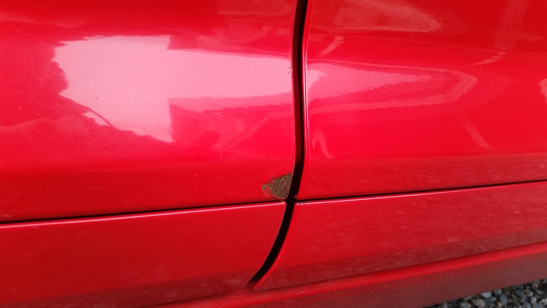

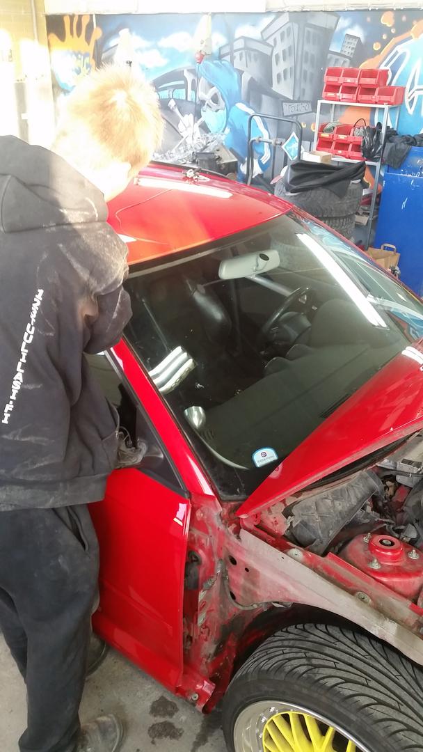

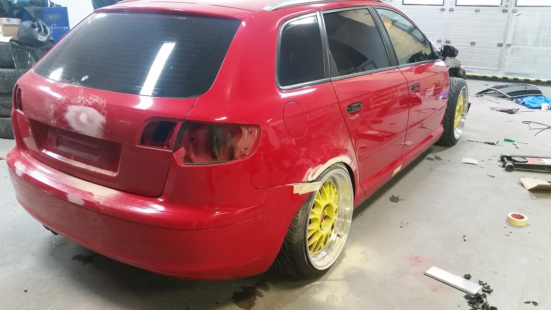

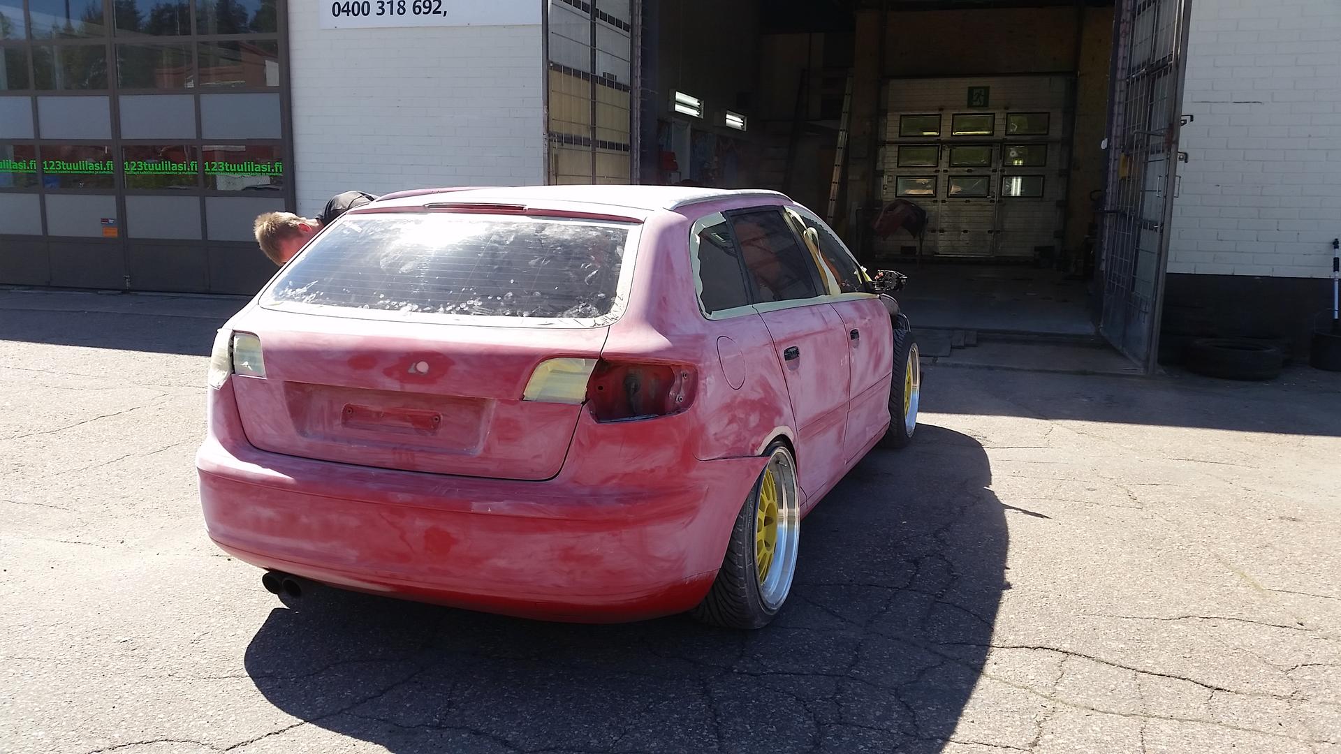

            Virheitähän tässä ton taipuneen kaaren lisäks riitti aikalailla, tässä niistä vähän kuvia.
            Viimeksi muokannut Juha|; 1.4.2018, 14:48.
              Vaimohan tällä käväs viel liukkaalla radalla ennen maalaamoon pääsyä, avioliiton harvoja liukkaita? :)

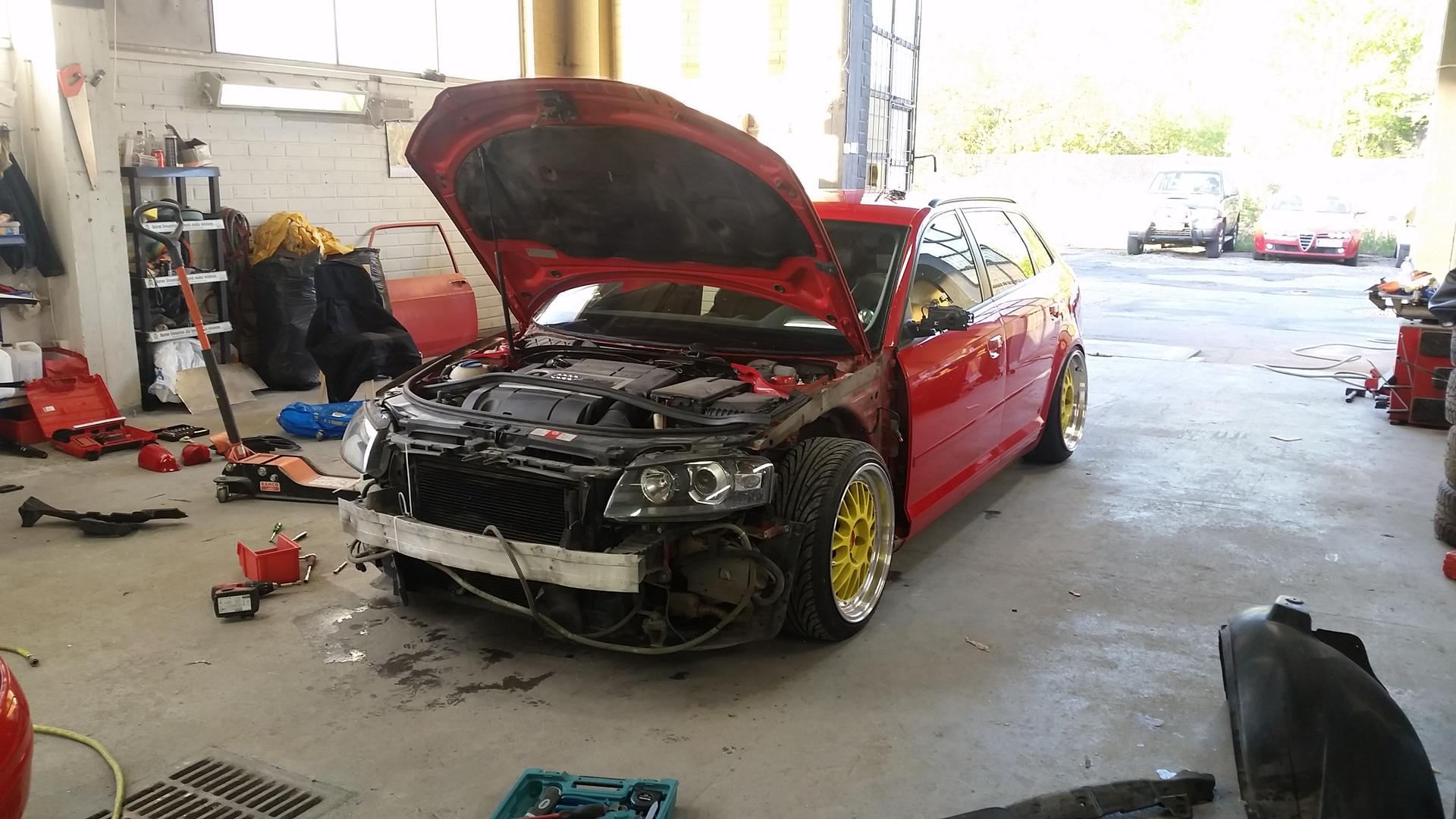

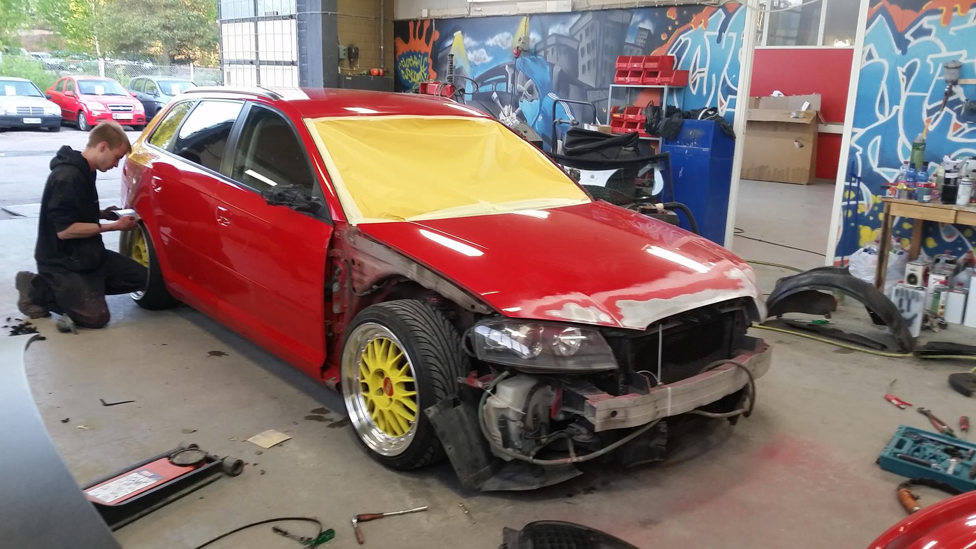

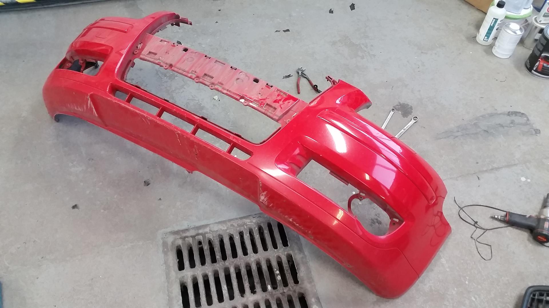

              Purkutöissä nyt ei kummempia, lisäjarruvalon sain hajotettua ja toinen etuvalonpesuri sai vähän kovaa letkua irtiottaessa.

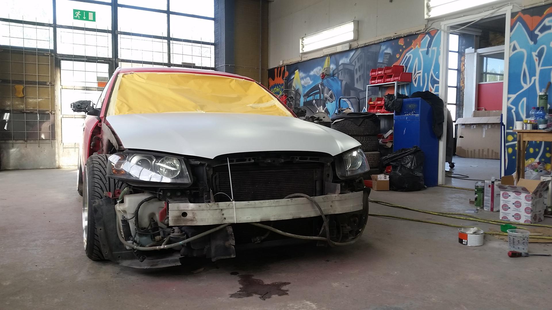

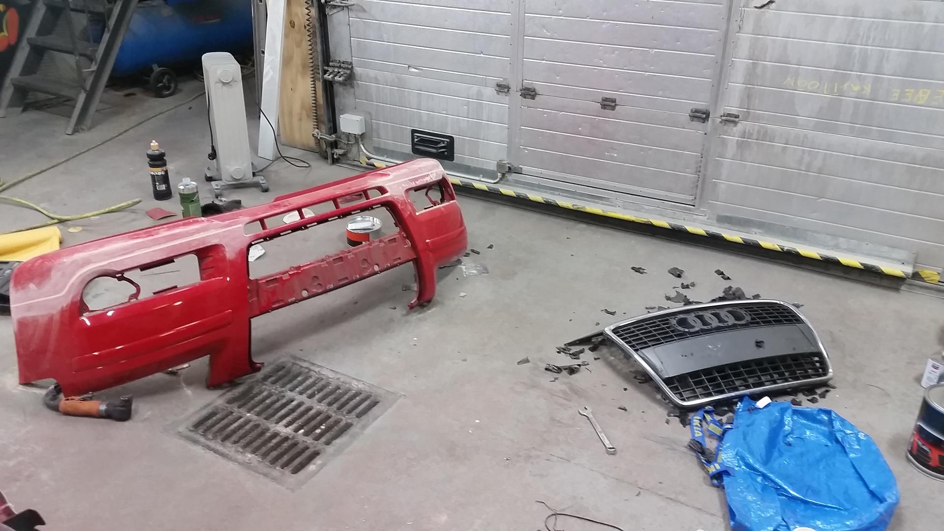

              Vittumaisin homma ehdottomasti dippien nyppiminen.

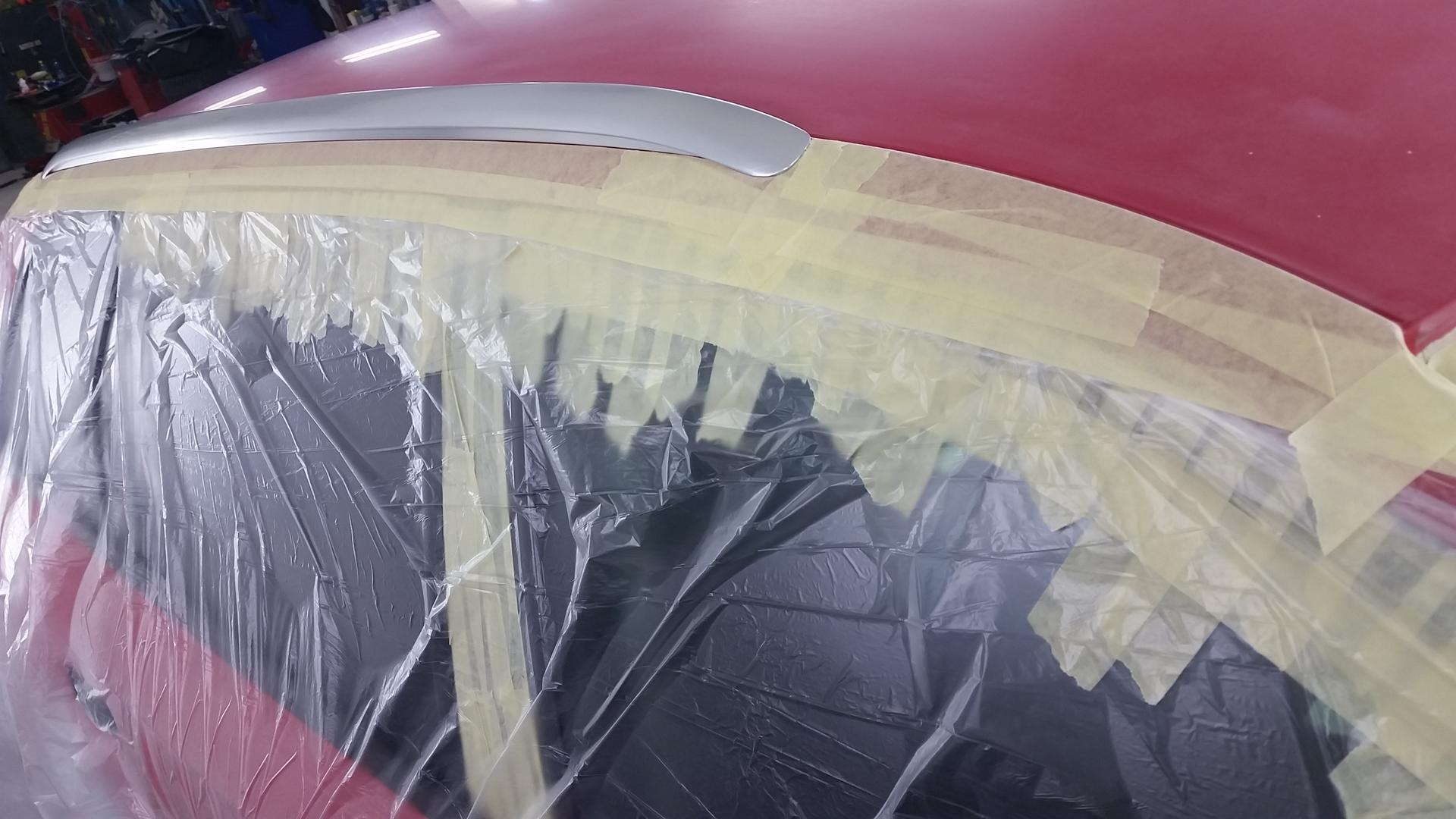

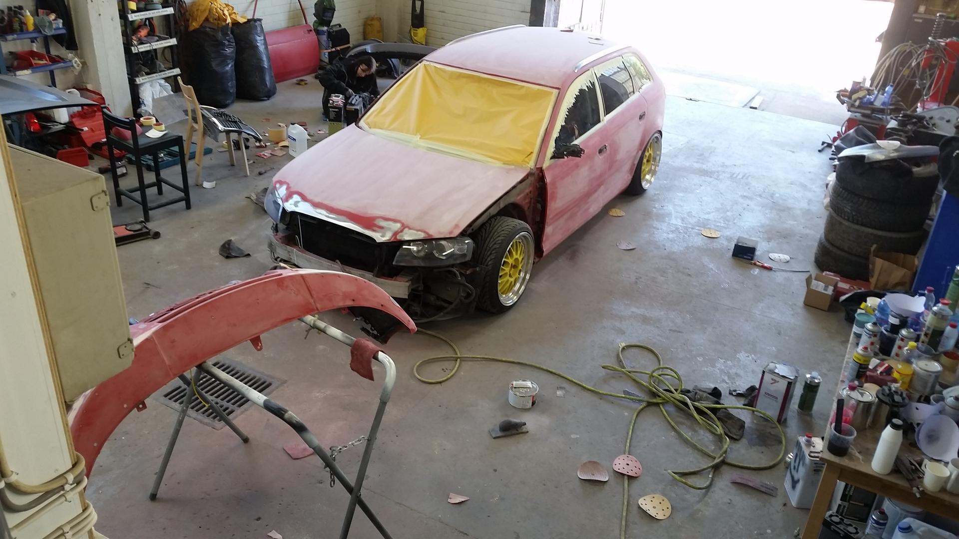

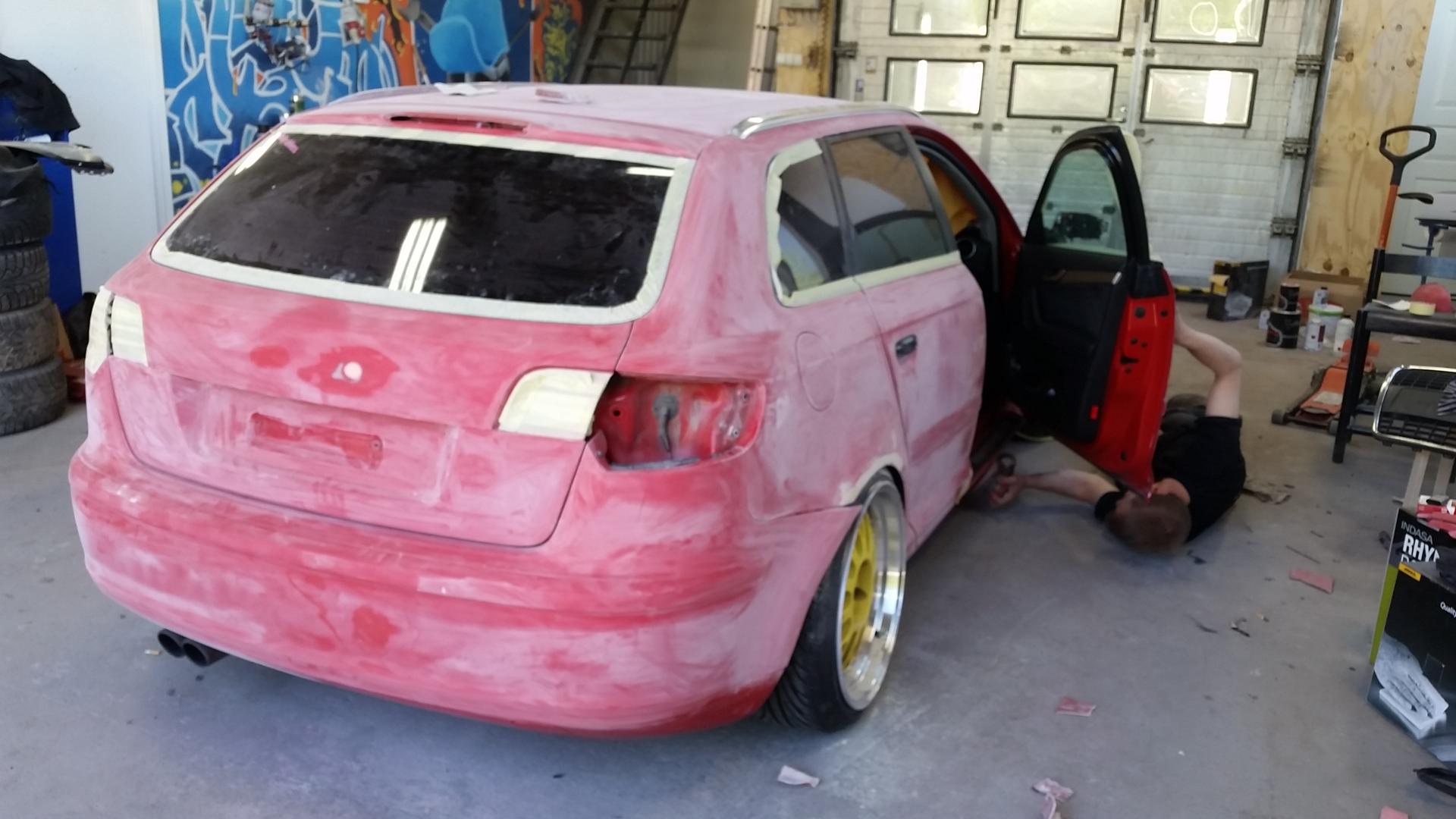

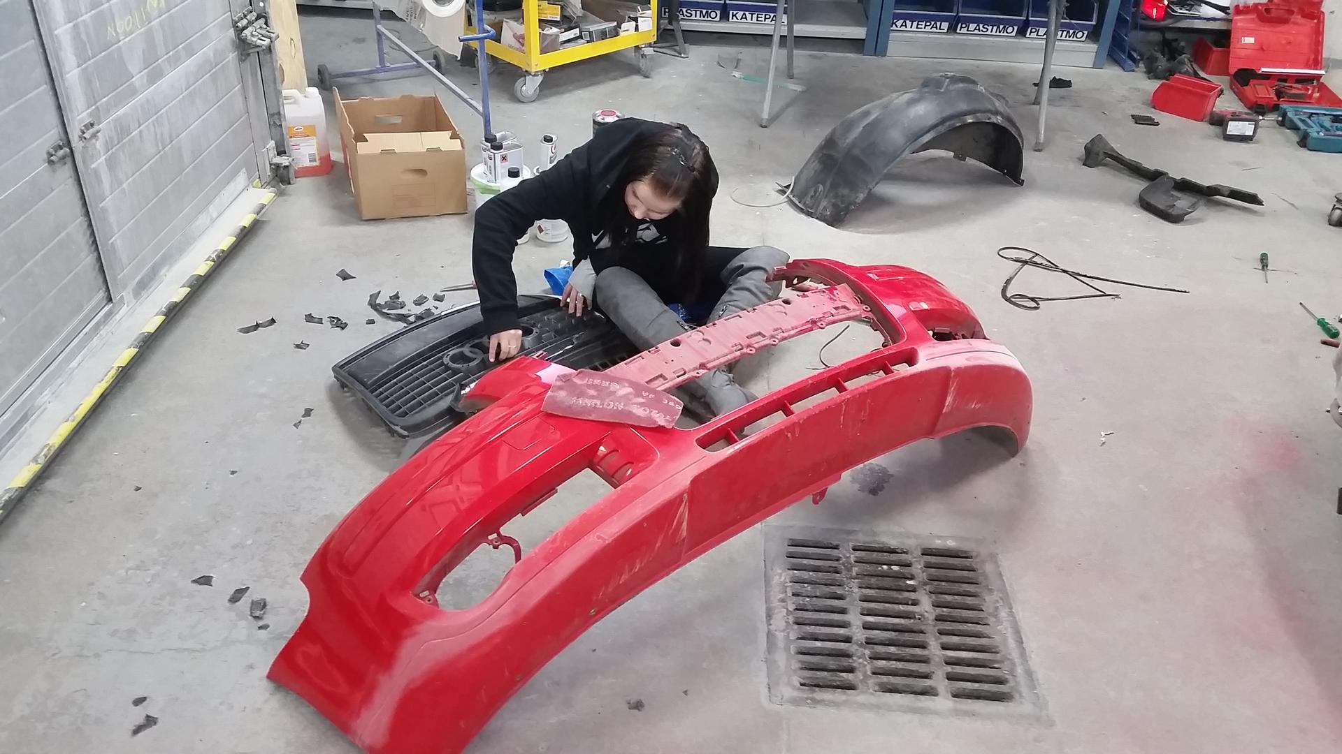

              Maskin eteen tehtiin valehtelematta yli 10 tuntia töitä. Emäntä repi dippejä, ite tinnerillä loput ja sen perään viel karhennus. Sairasta.

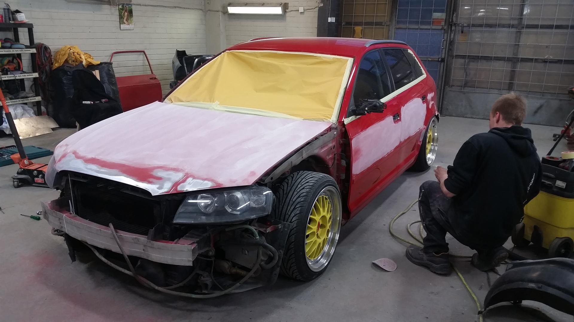

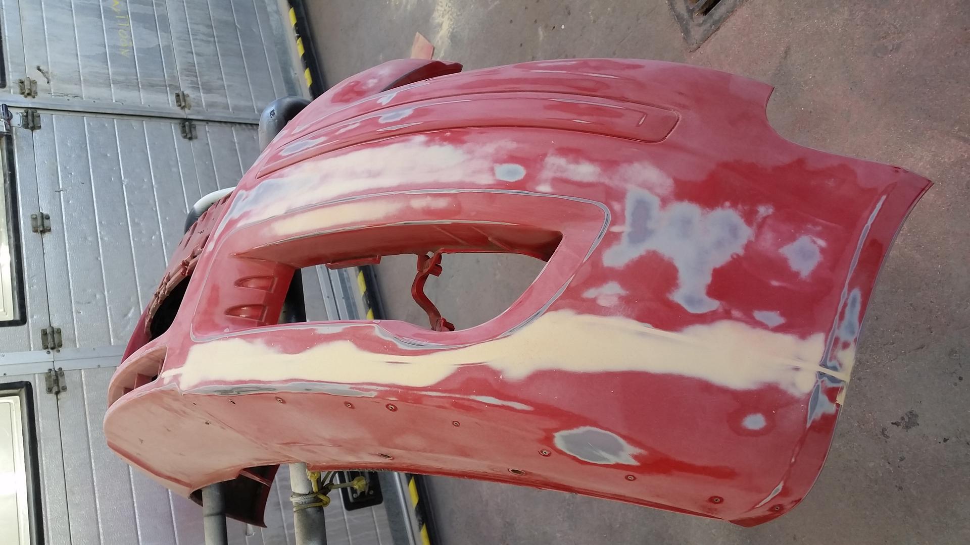

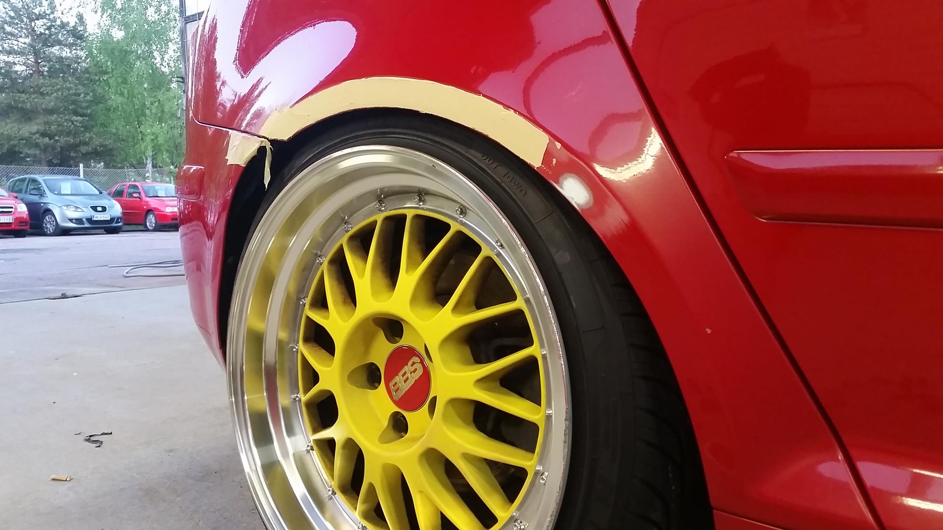

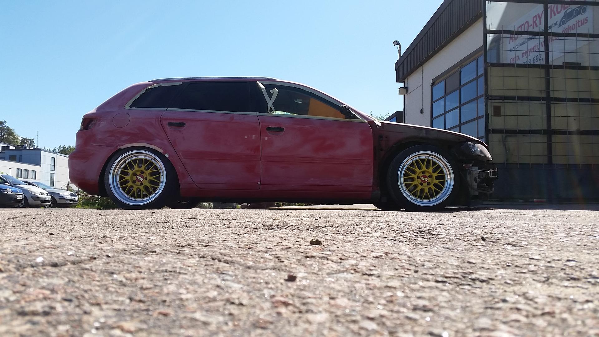

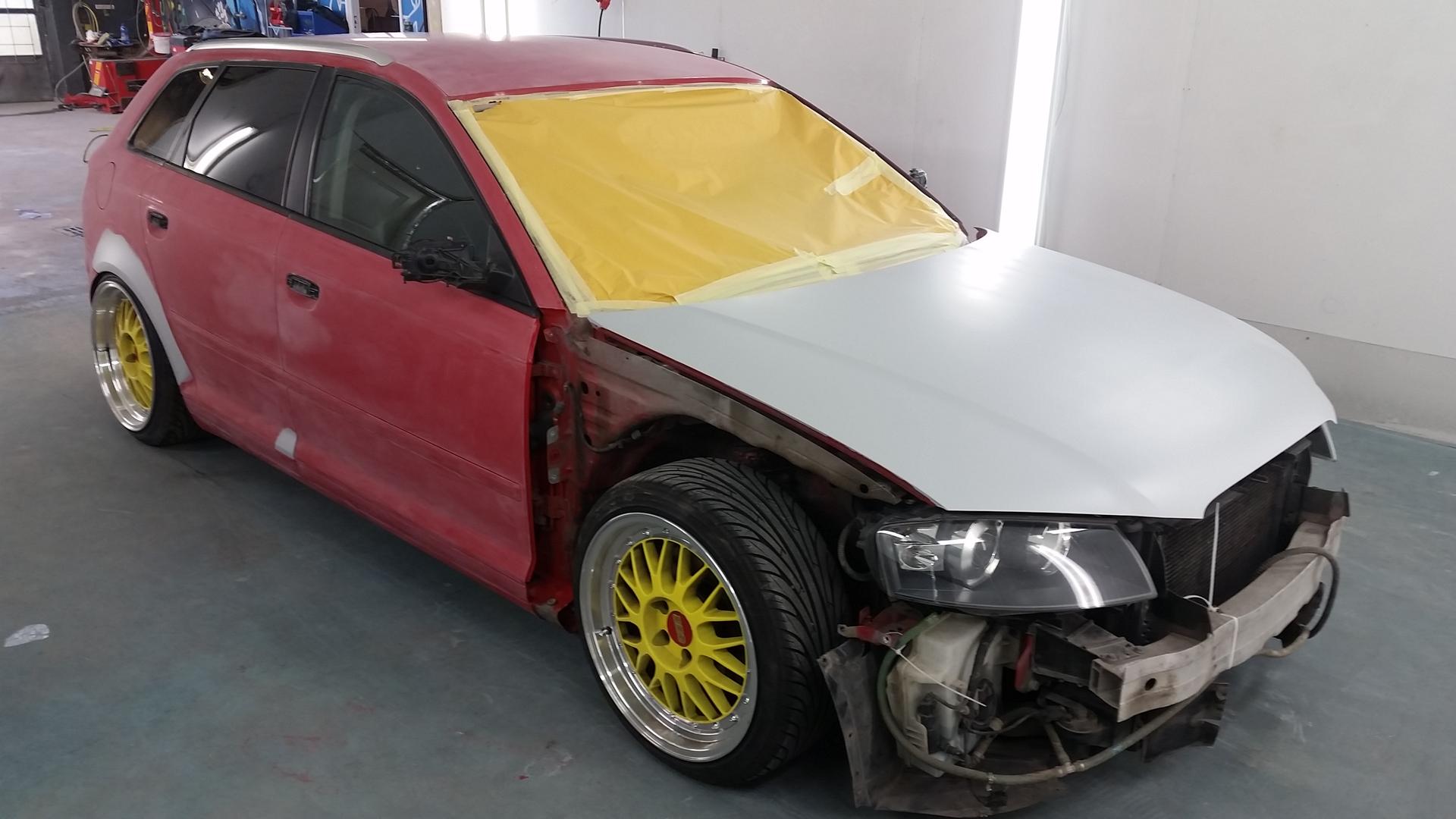

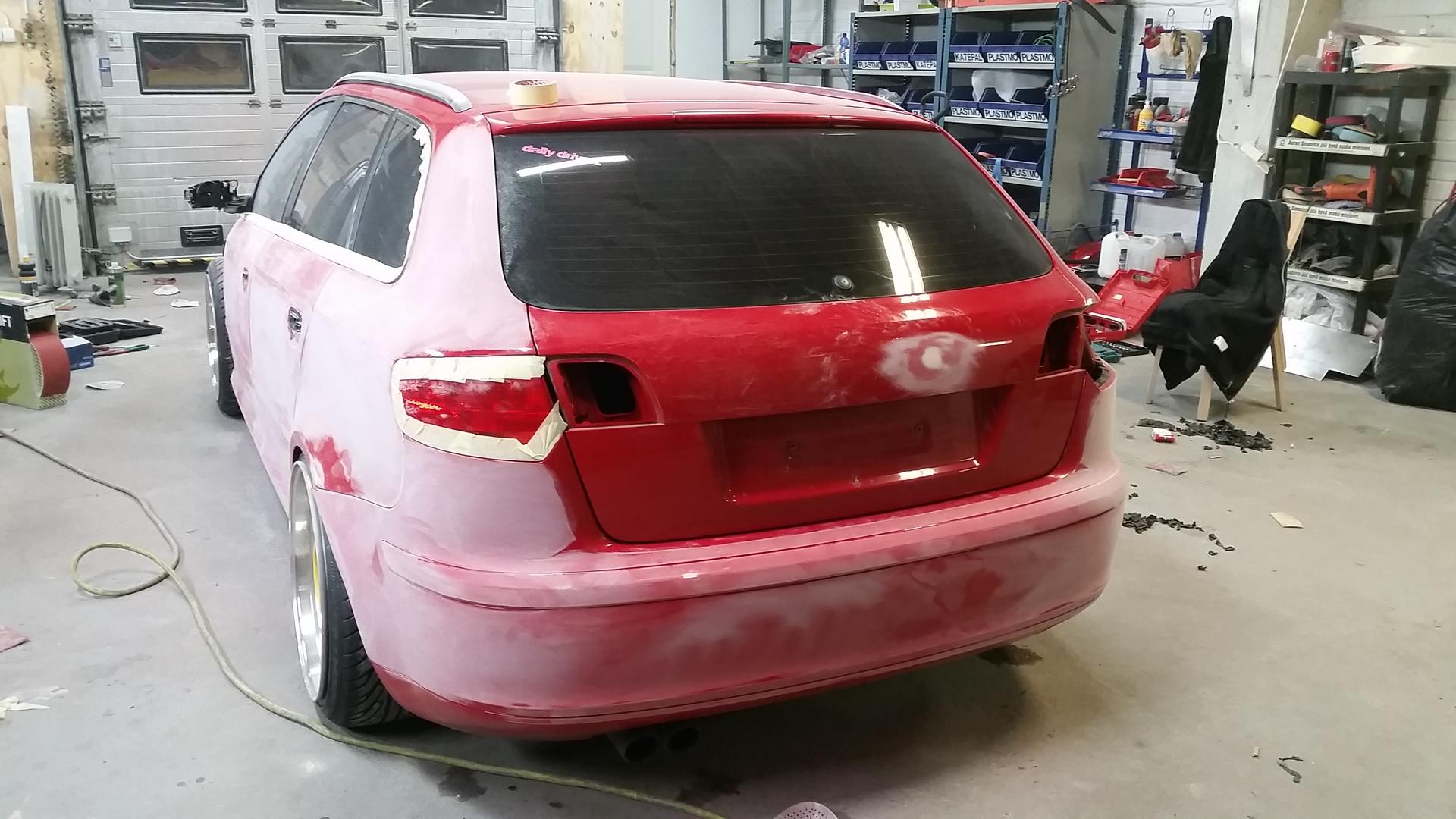

                Pohjatöitähän toki riitti. Kaarien oikomista ja silleen. Useempaan paikkaan toki kittiäkin, kun kuoppaa ja jälkeä piisas. :)
                  Mitä maksoi, yhteensä (purku/kasaus, pohjatyöt, maalit ja maalaus)?

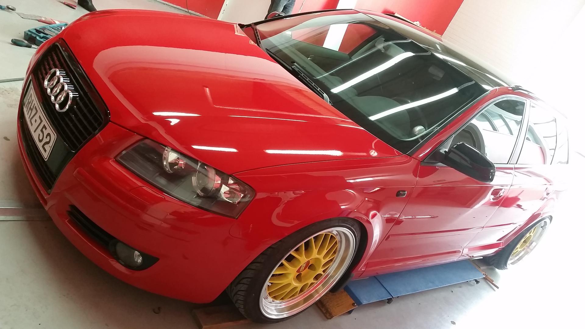

                  Väri on hieno.

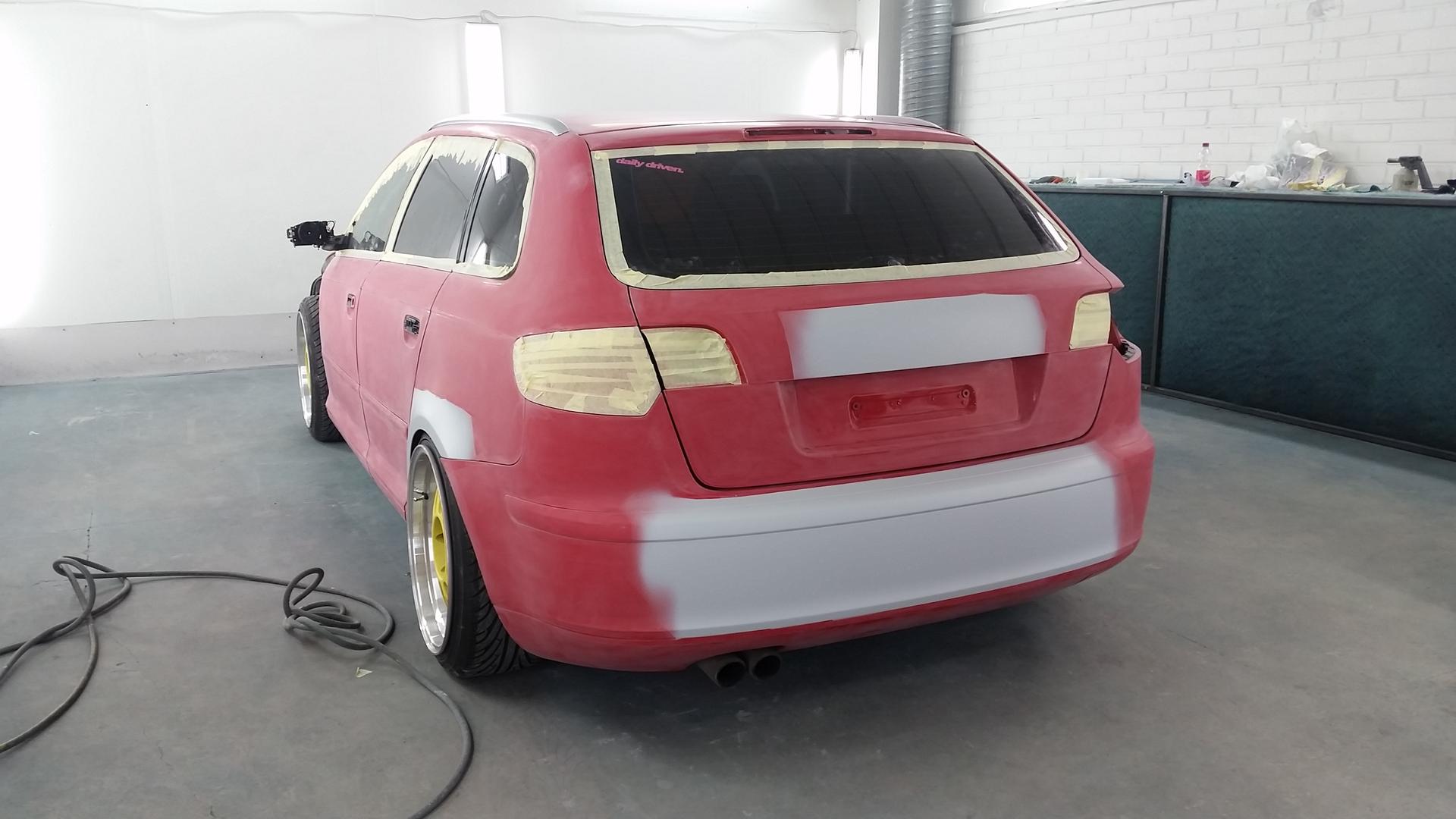

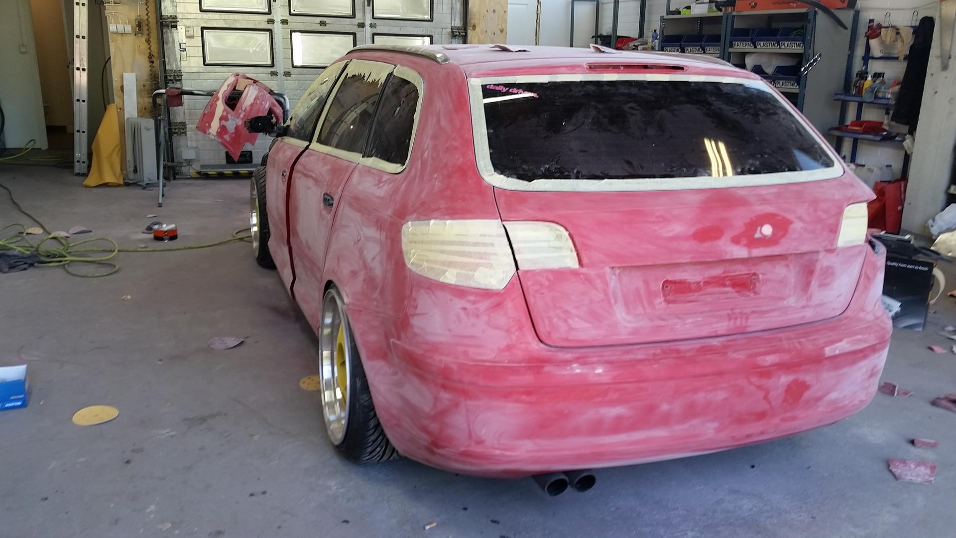

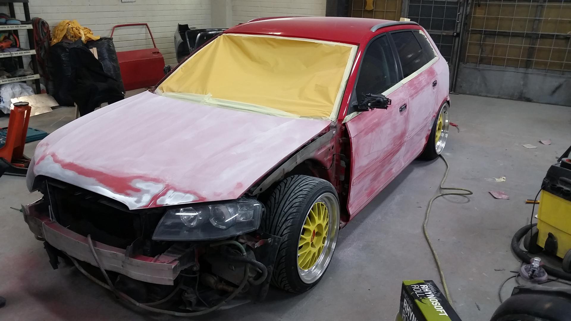

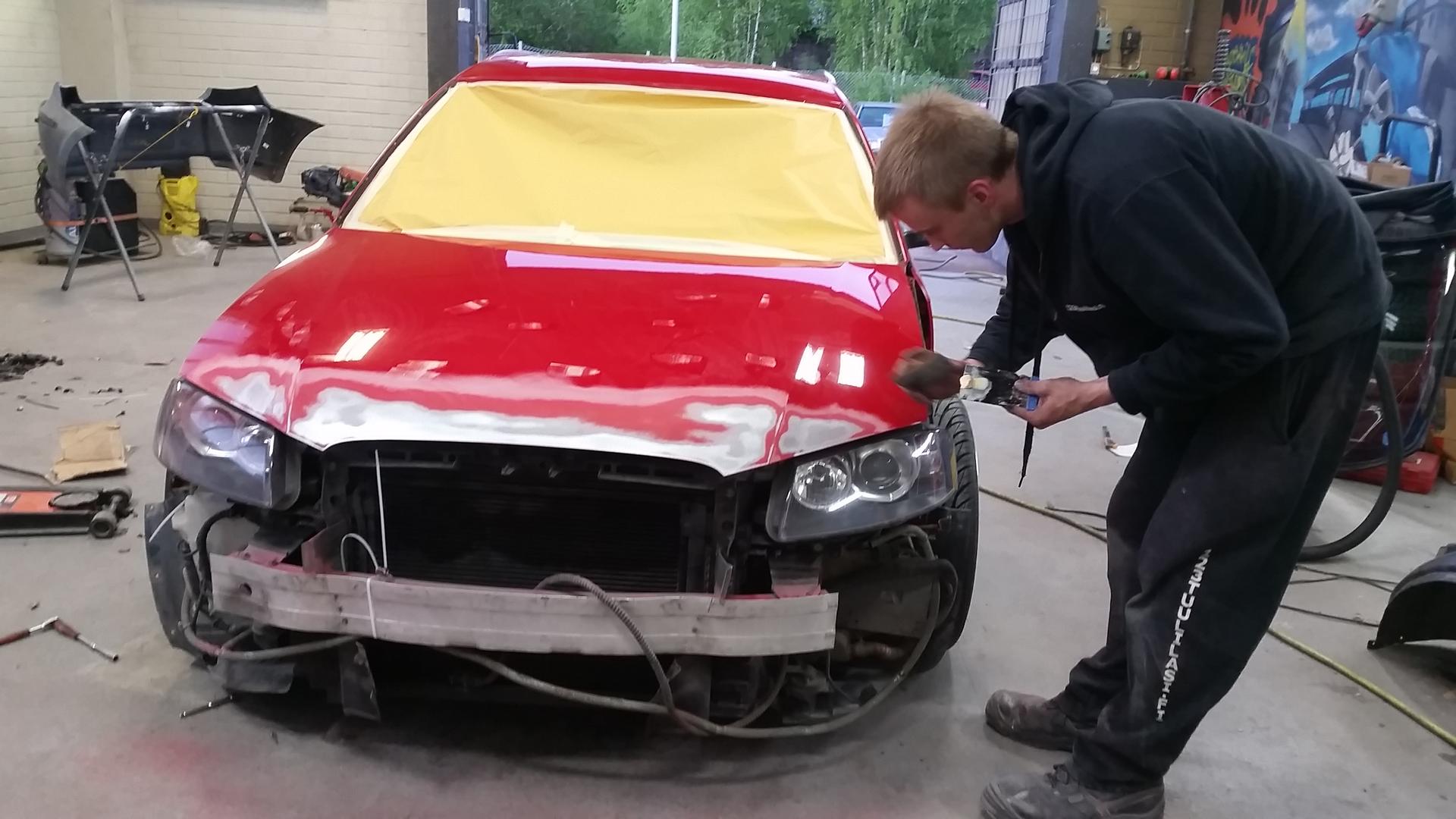

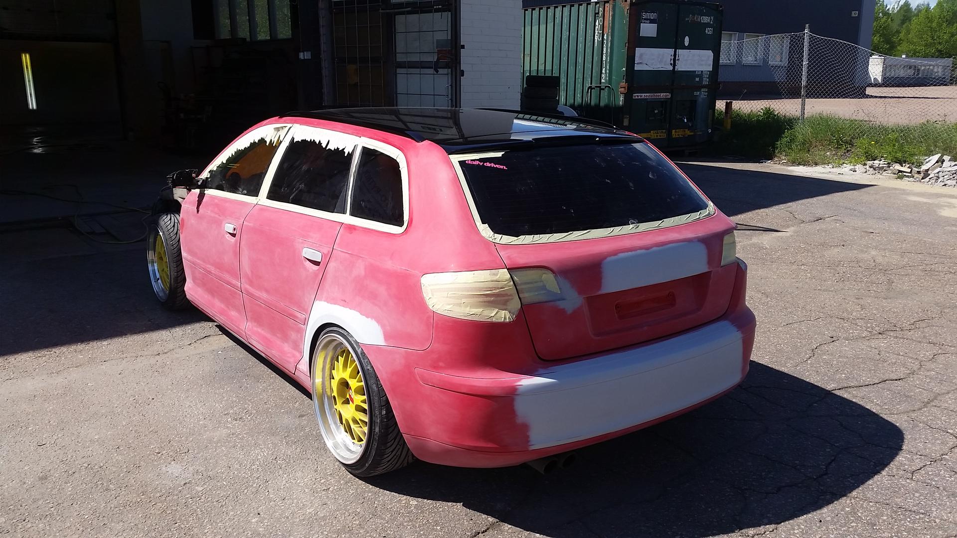

                    Kyllä sitä hiomapaperia ainakin oppi kädessä pitelemään. Epäkeskolla tasaset alueet ja loput toki käsin. Epätoivo alko iskeä, kun päivät oli niin lyhtyitä. :D

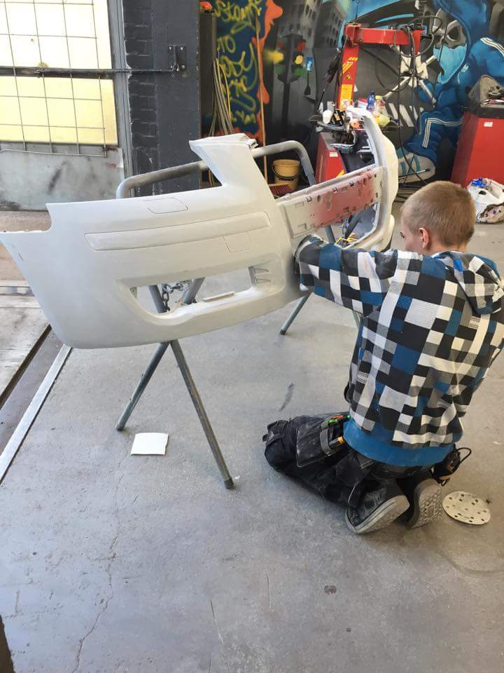

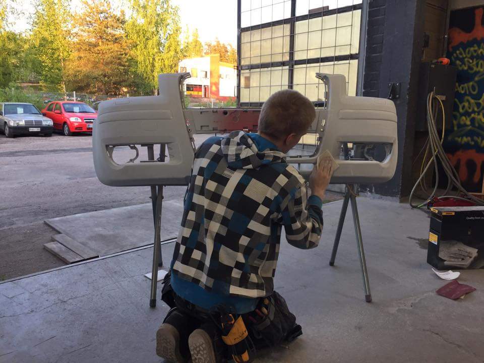

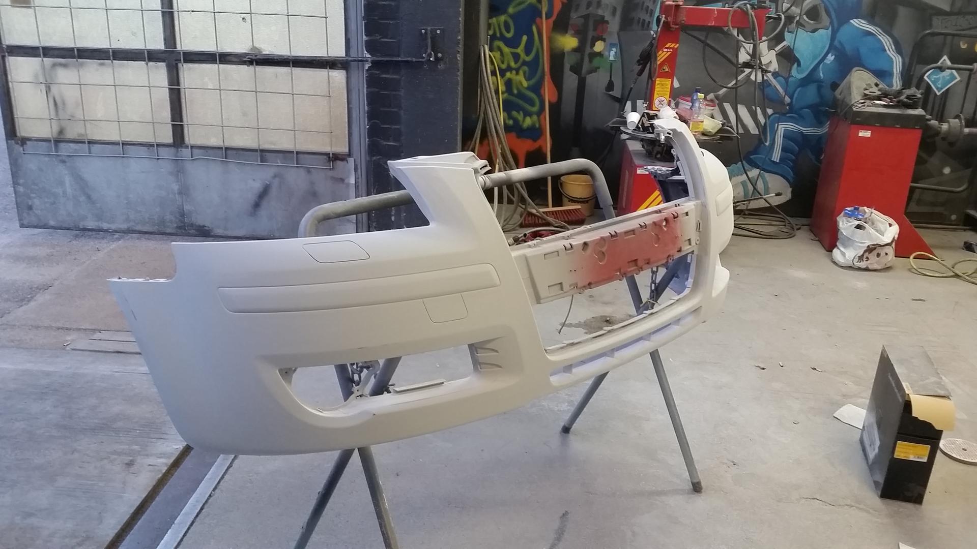

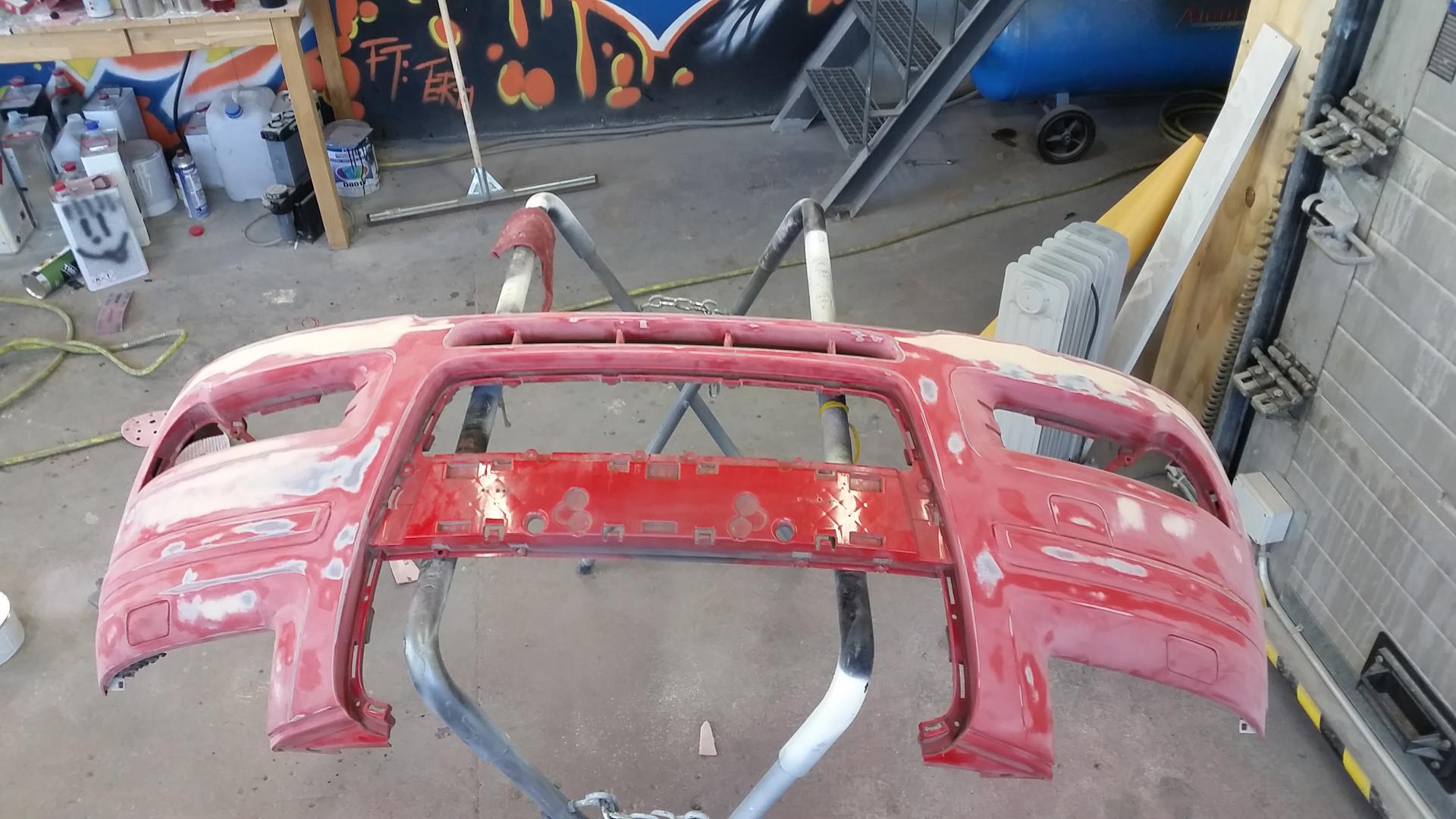

                      Ite pääsin hiontamaalin perään tasottelemaan puskurin! :D

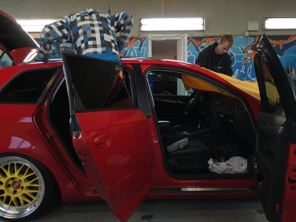

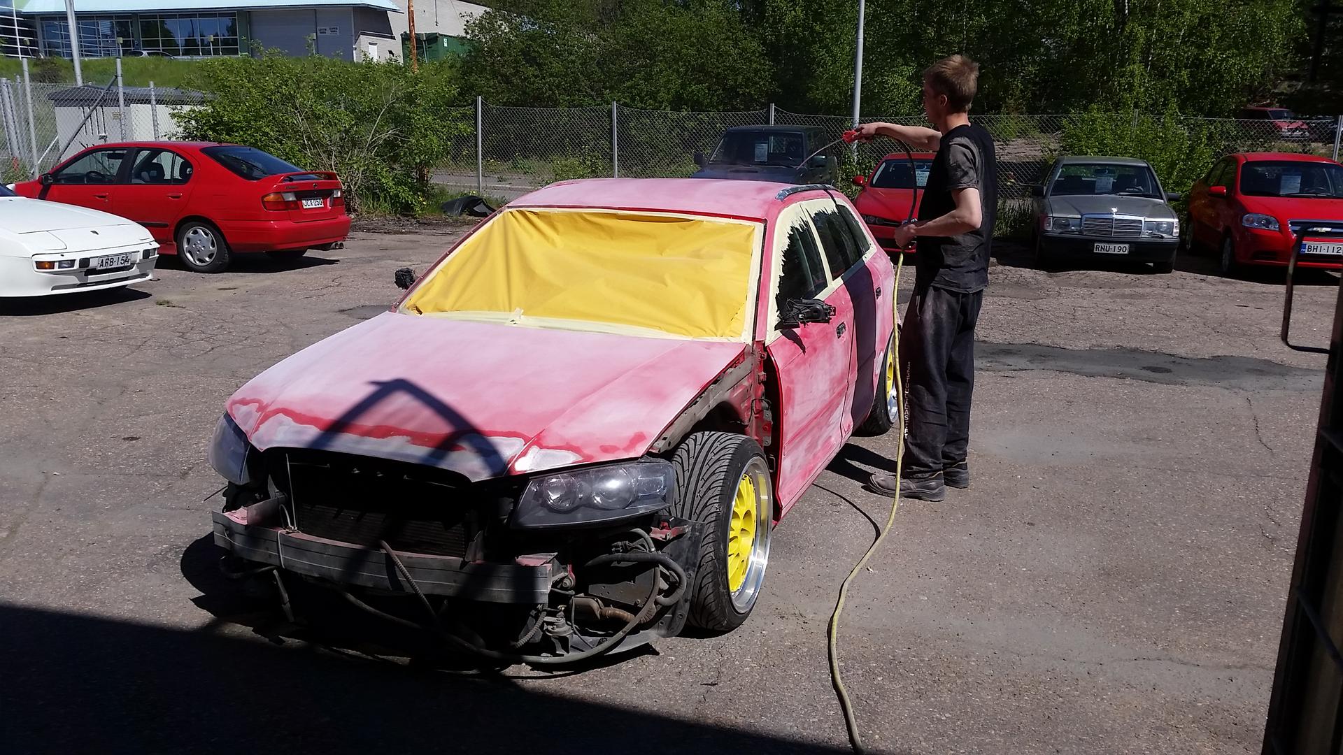

                      Sit päästiinkin jo vähän suihkimahommiin, niihin en halunnut sotkeutua ollenkaan. :D

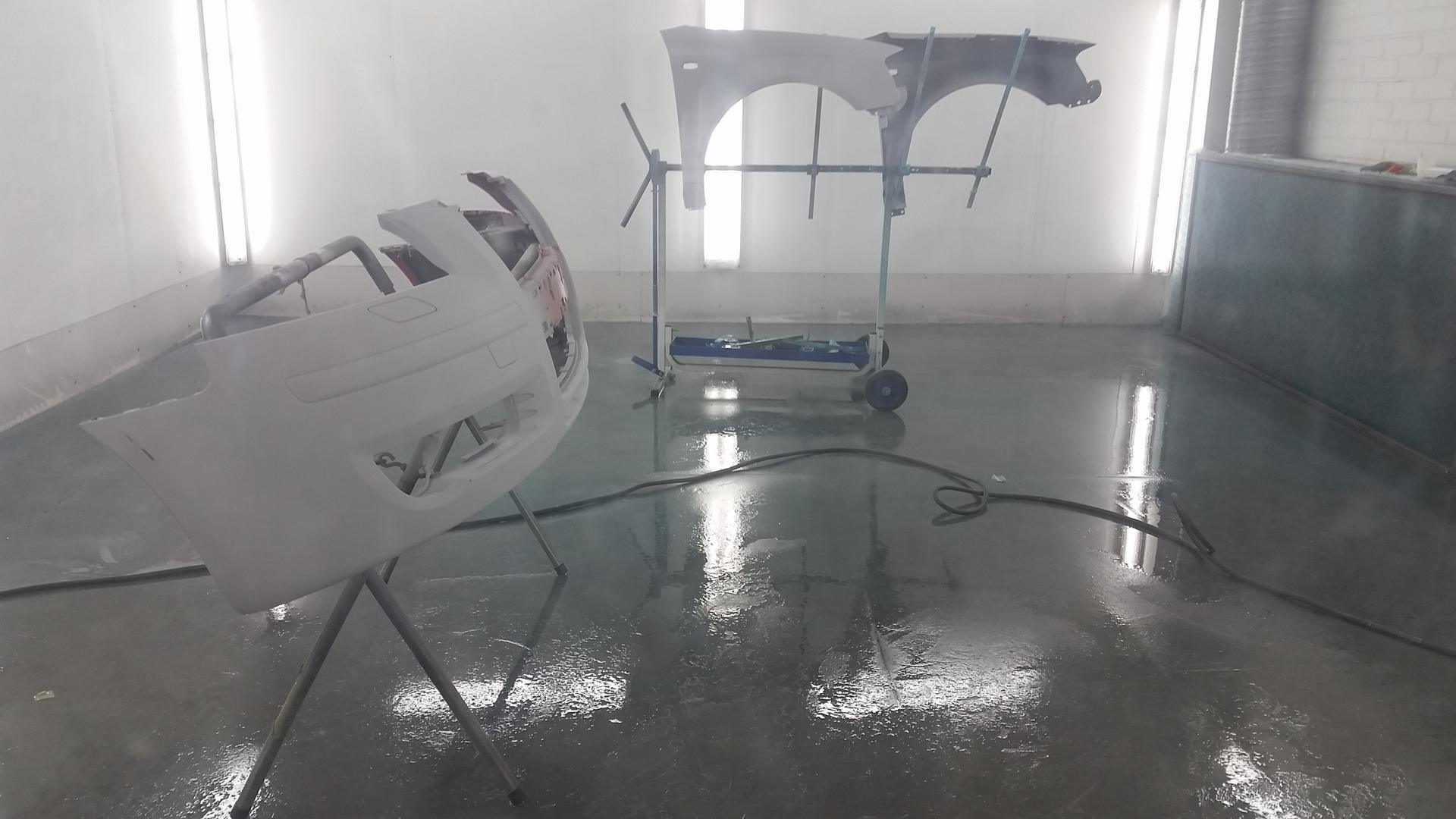

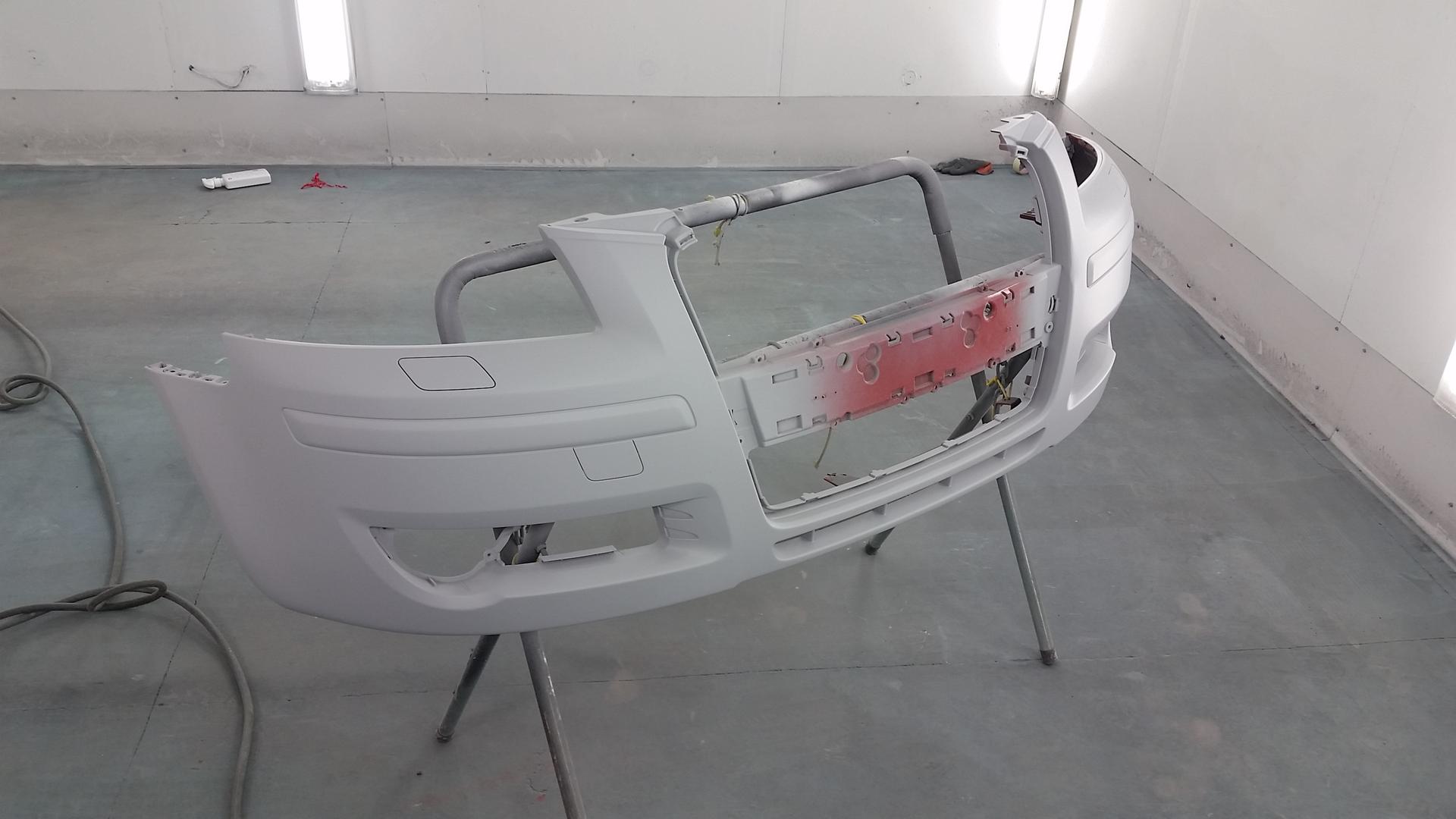

                        Taispa tuo epoksimaali olla, mitä suihkutteli spraypurkista ennen hiontavärin ruiskintaa. :) Tämänkin jälkeen viellä löyty pikku paikkailuja kun hinkkailu jatkui. :)

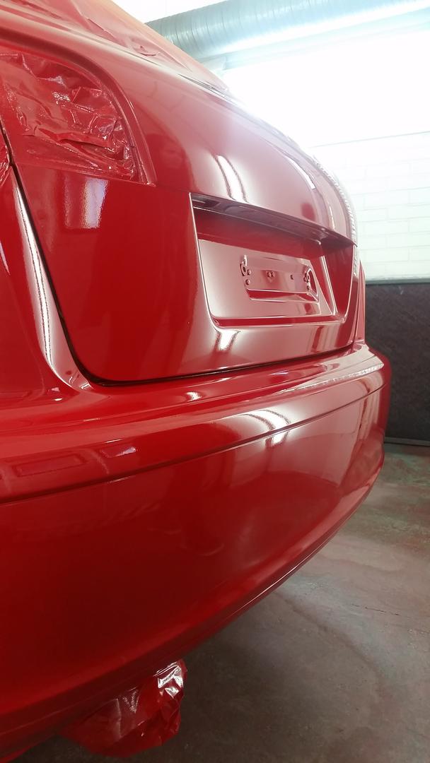

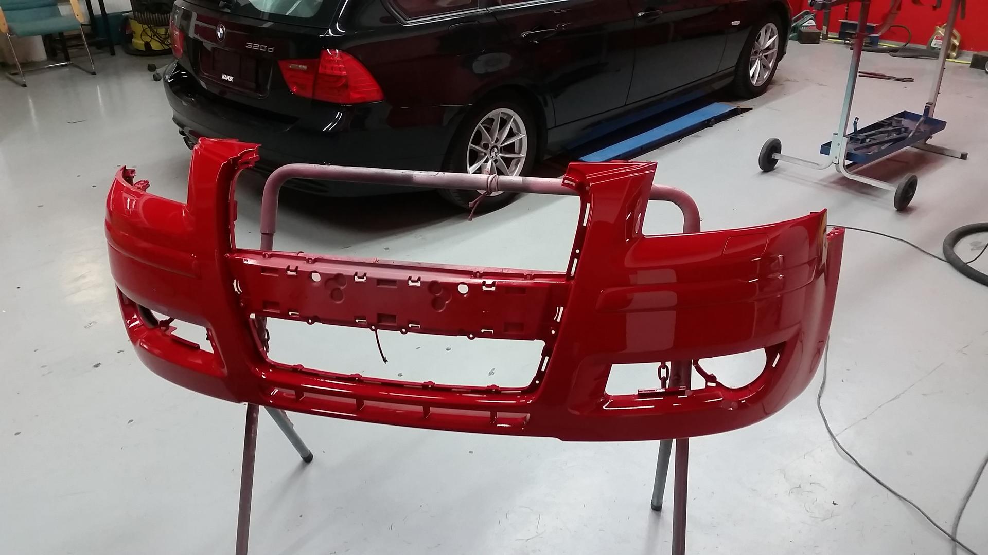

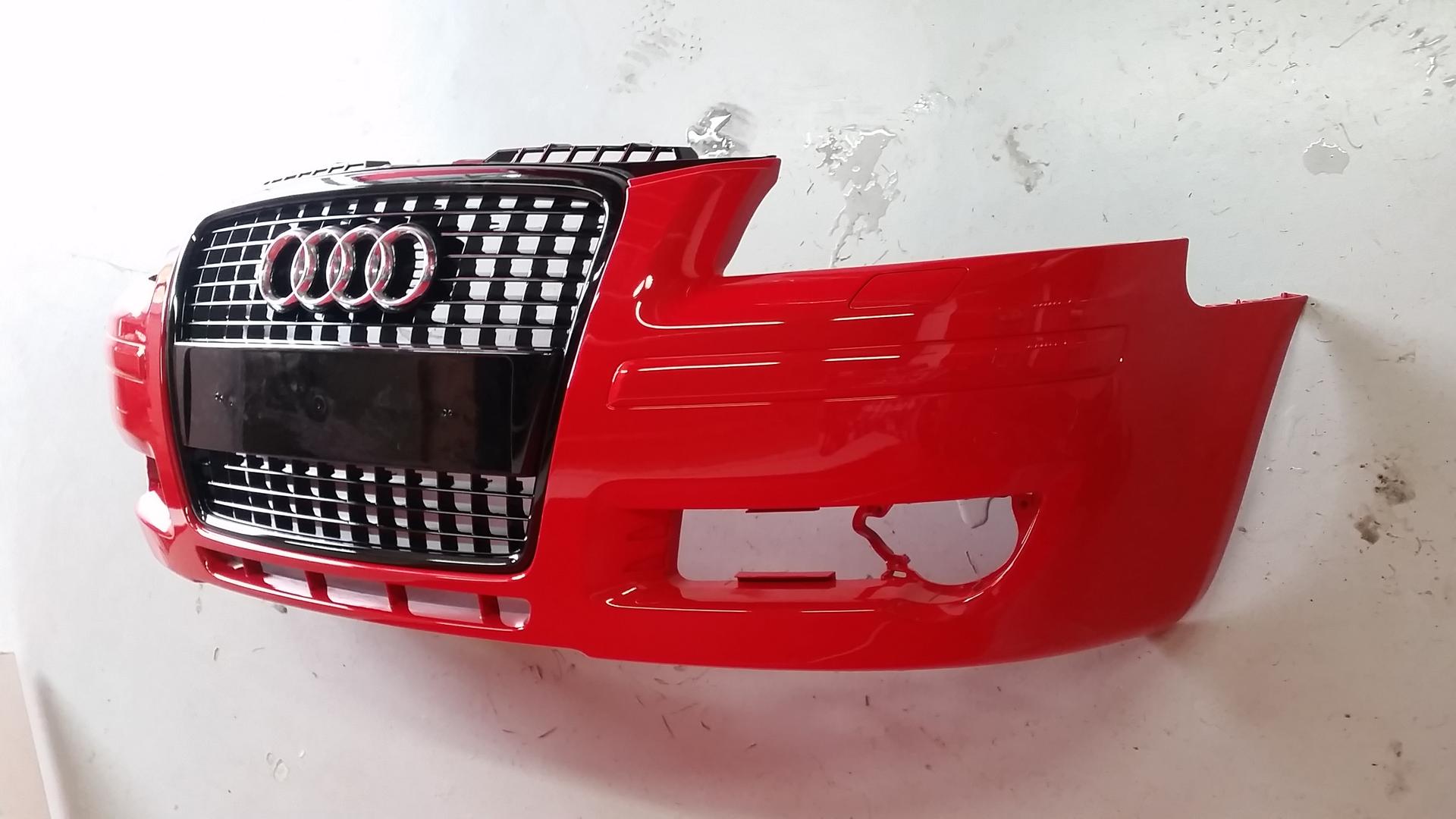

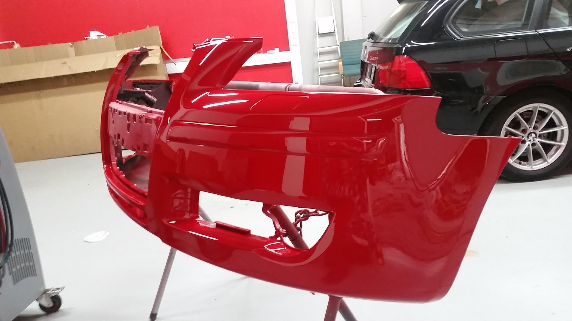

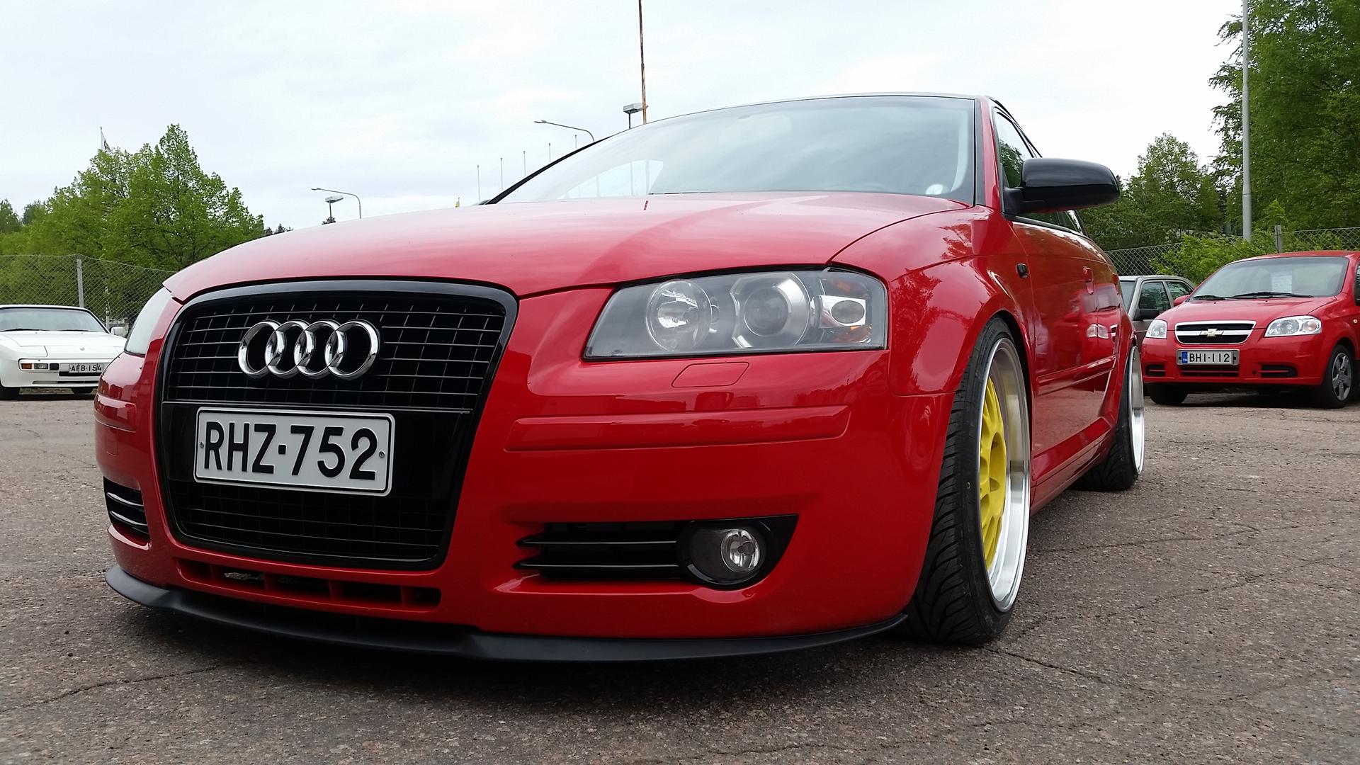

                          Siinä tulikin sit jo ekaa valmista pintaa. Mieli oli niin, niiiiiin korkeella. :) Silmä lepää kyllä noissa. :)

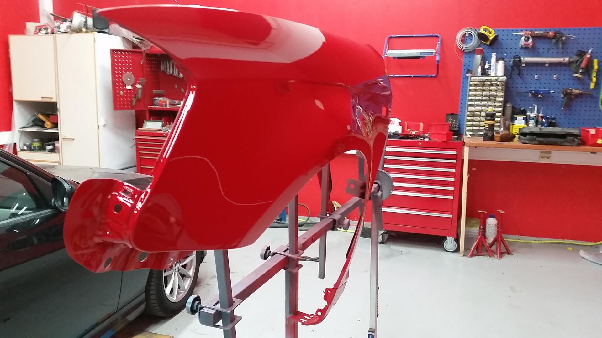

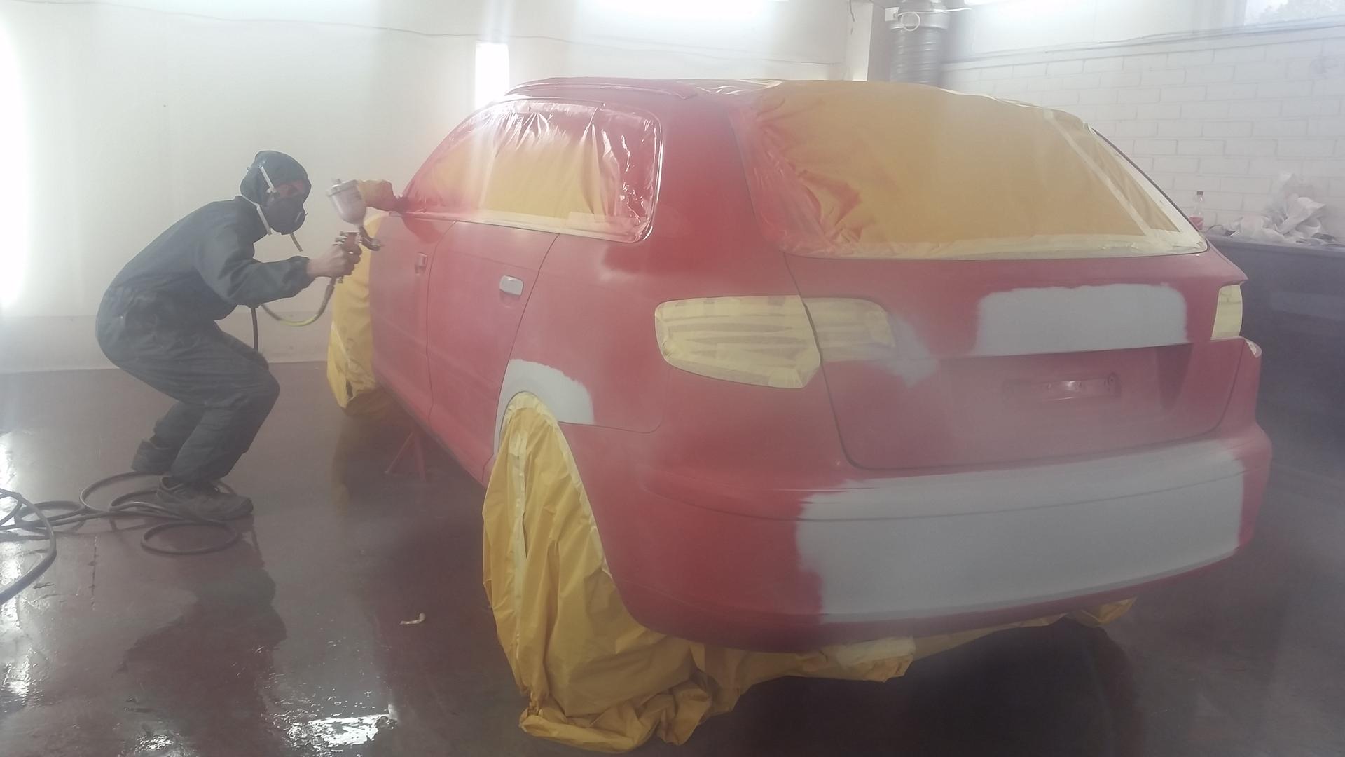

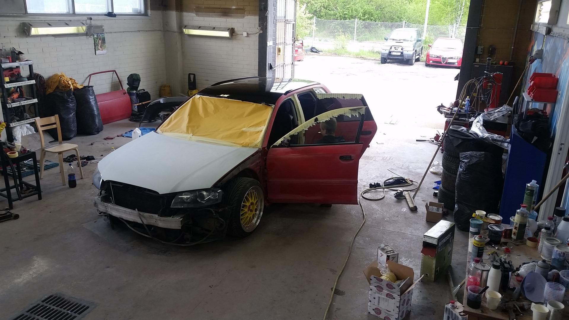

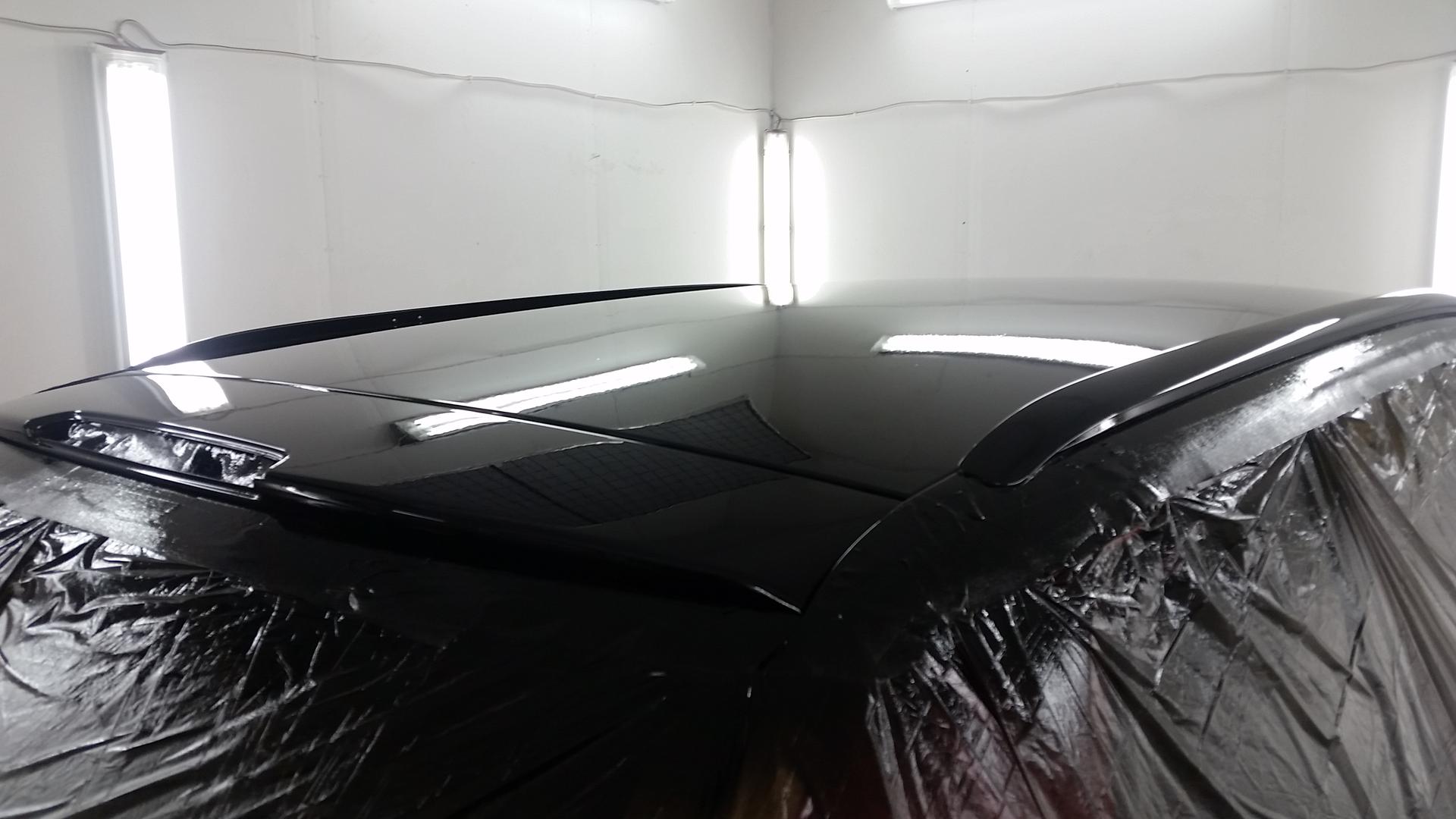

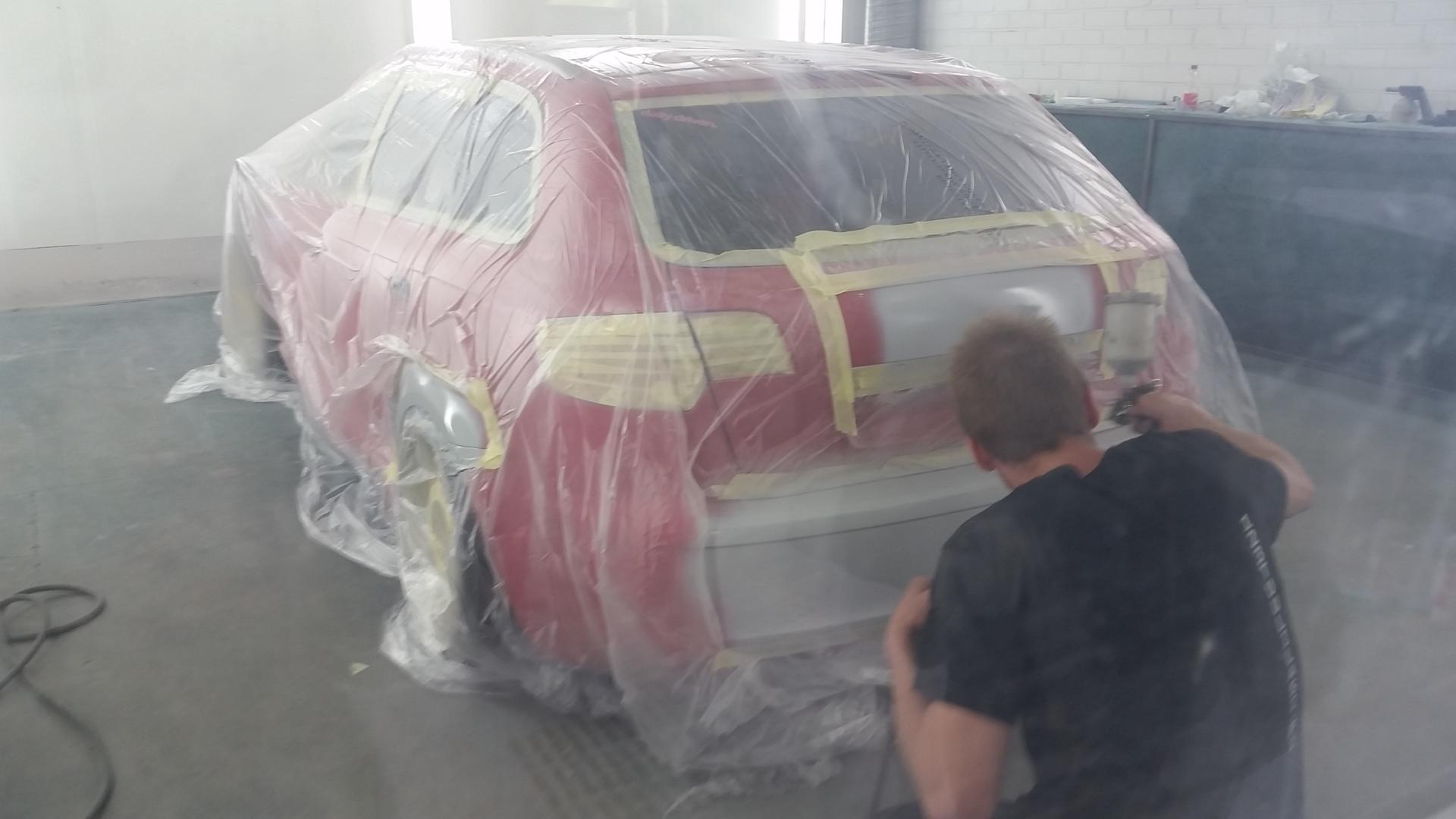

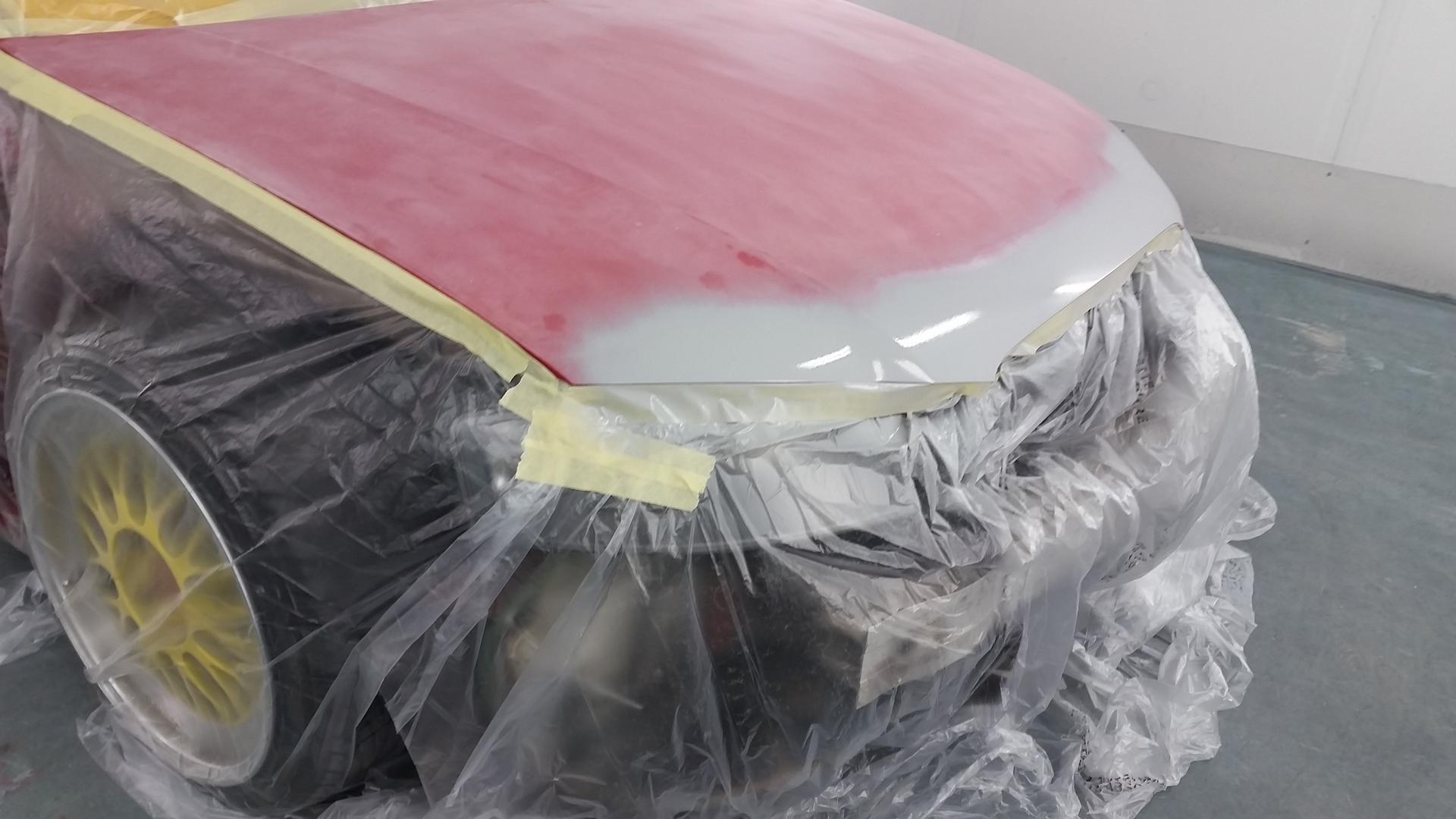

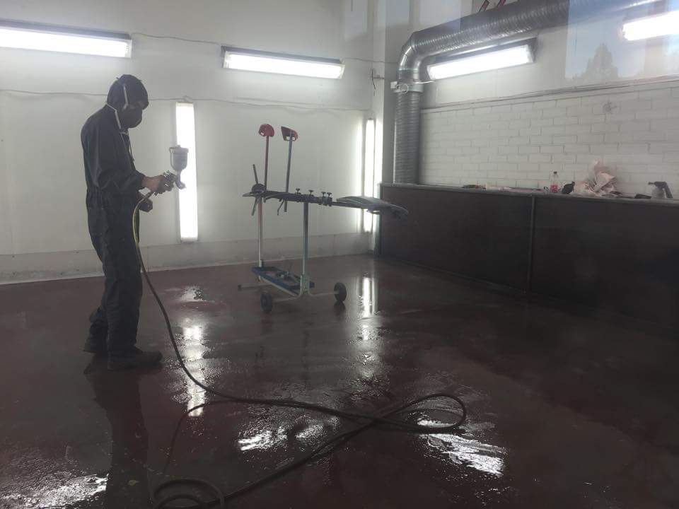

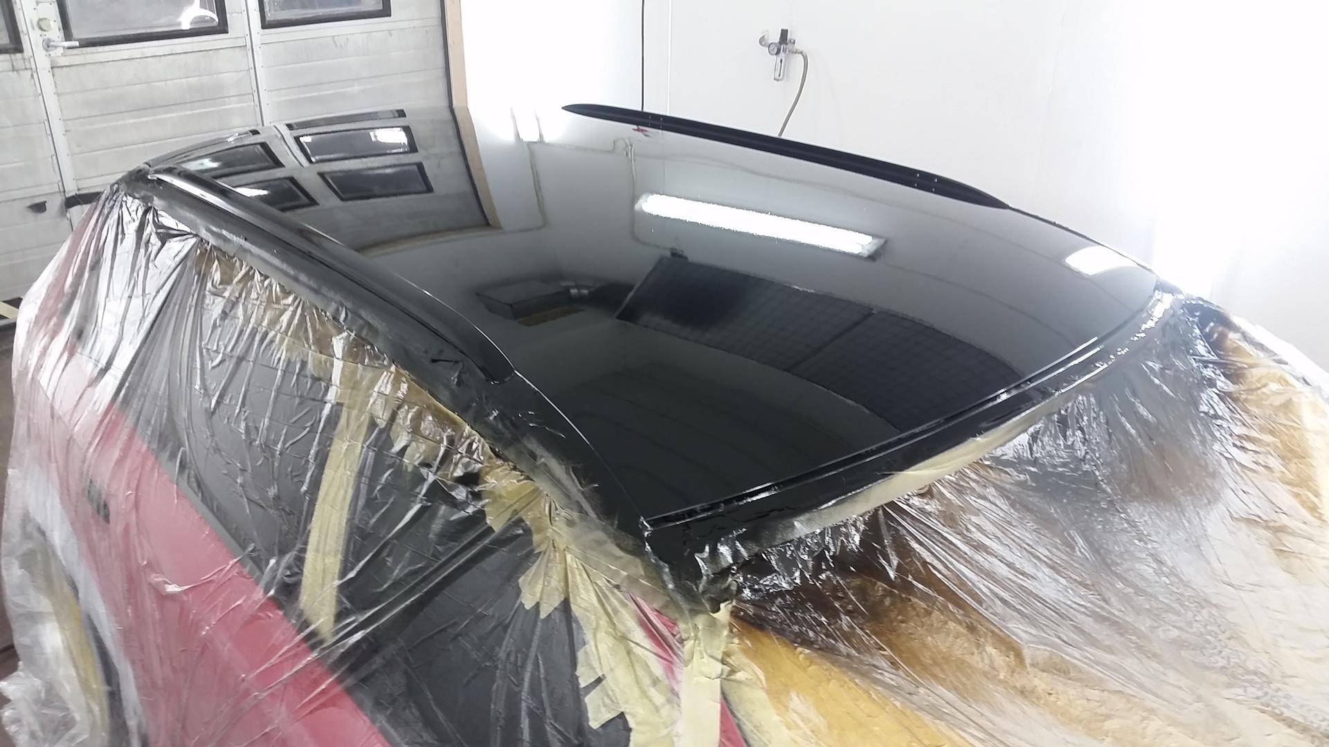

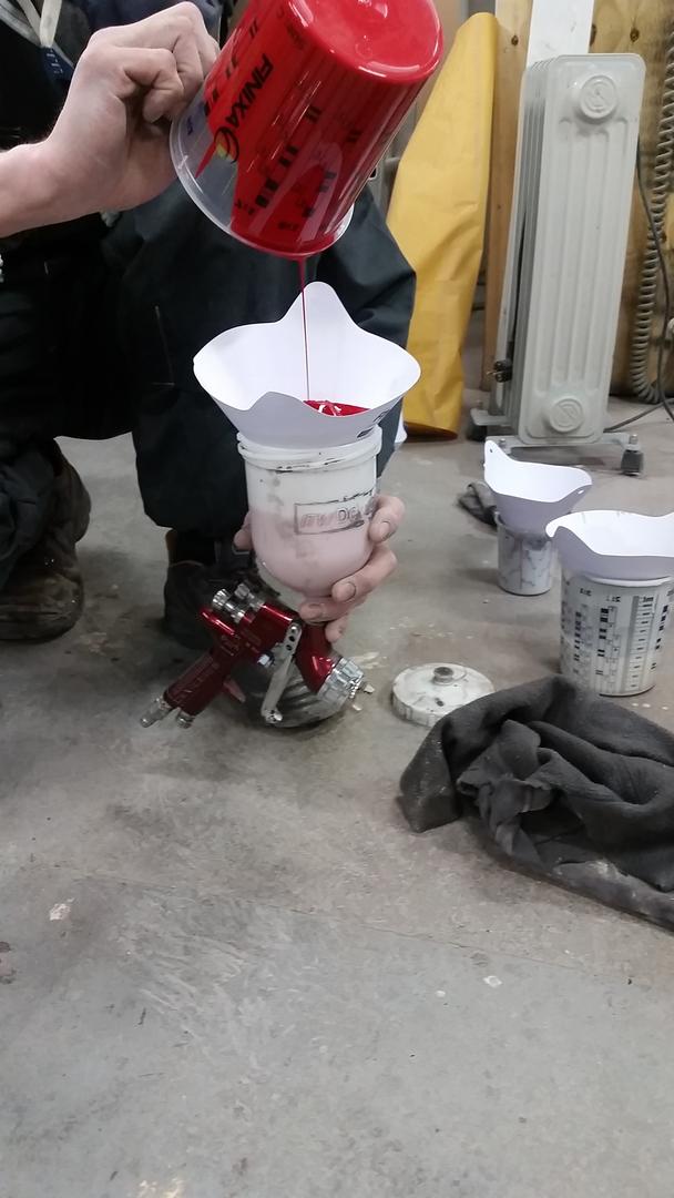

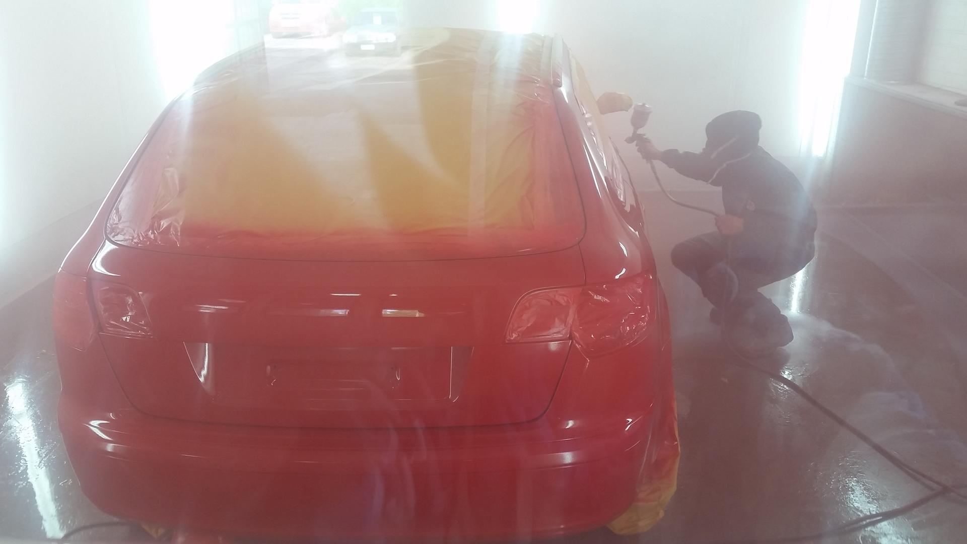

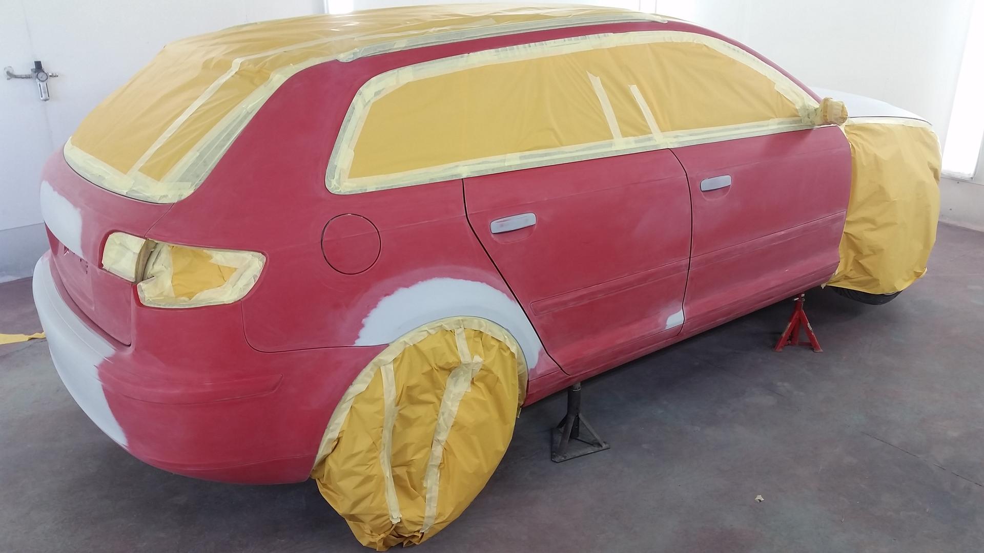

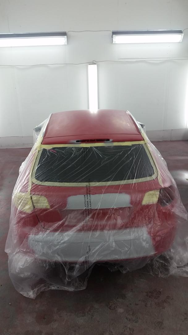

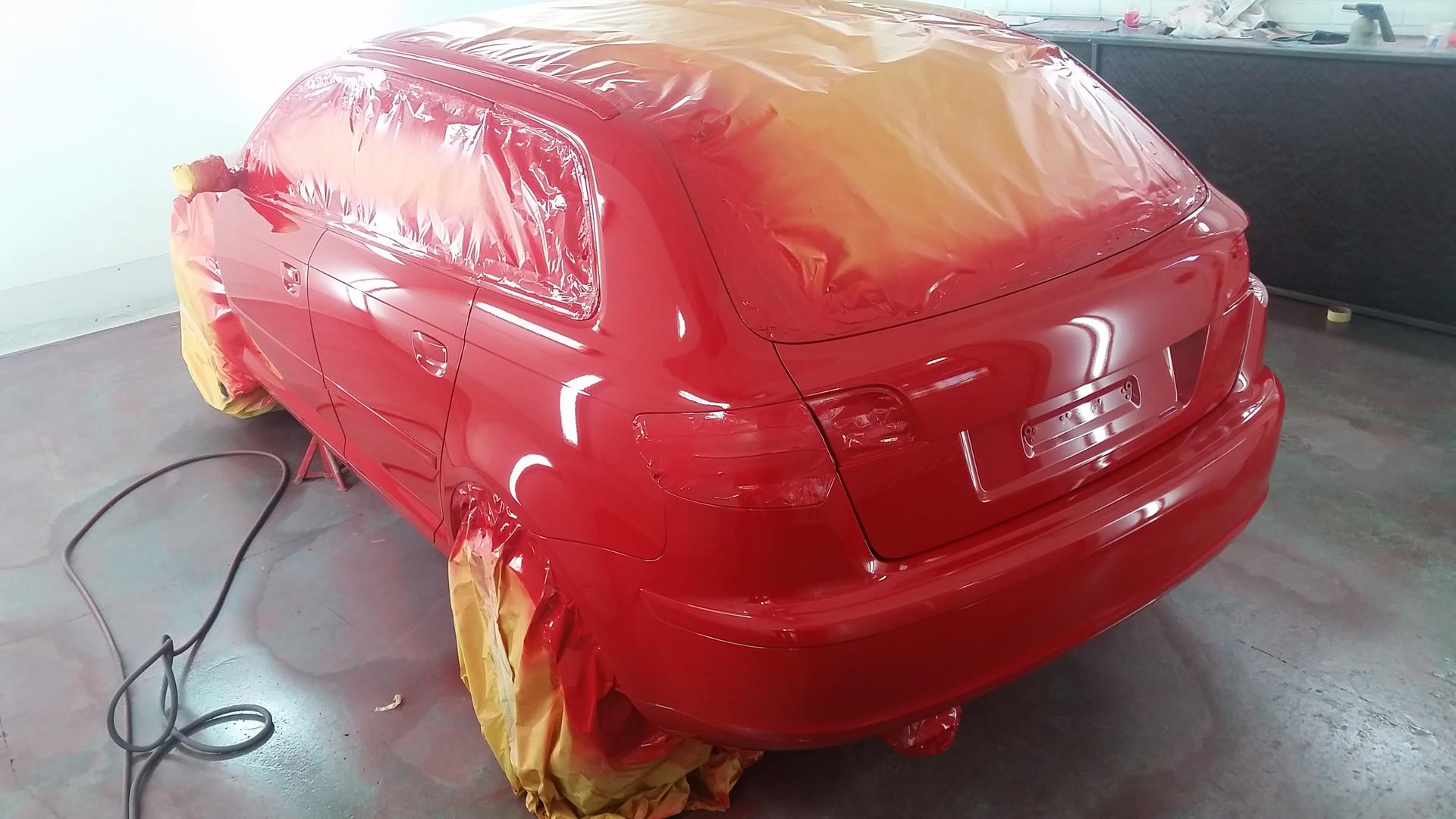

                          Katto suojailtiin ja Jarno ruiski maalit ajansäästömielessä, jotta aamulla pääsi jo muita suojauksia tekemään, et ehtii saada vauhdilla kasaan. :) Kyllä siihenkin vaan hyvä pinta tuli. ;)
                          Kattokaiteiden irrotusta en keksinyt, et millä lie kiinni.
                          Vasen takavalo on siks paikallaan, kun en jaksanut alkaa purkaa koko kontin hifiasennuksia.. :D

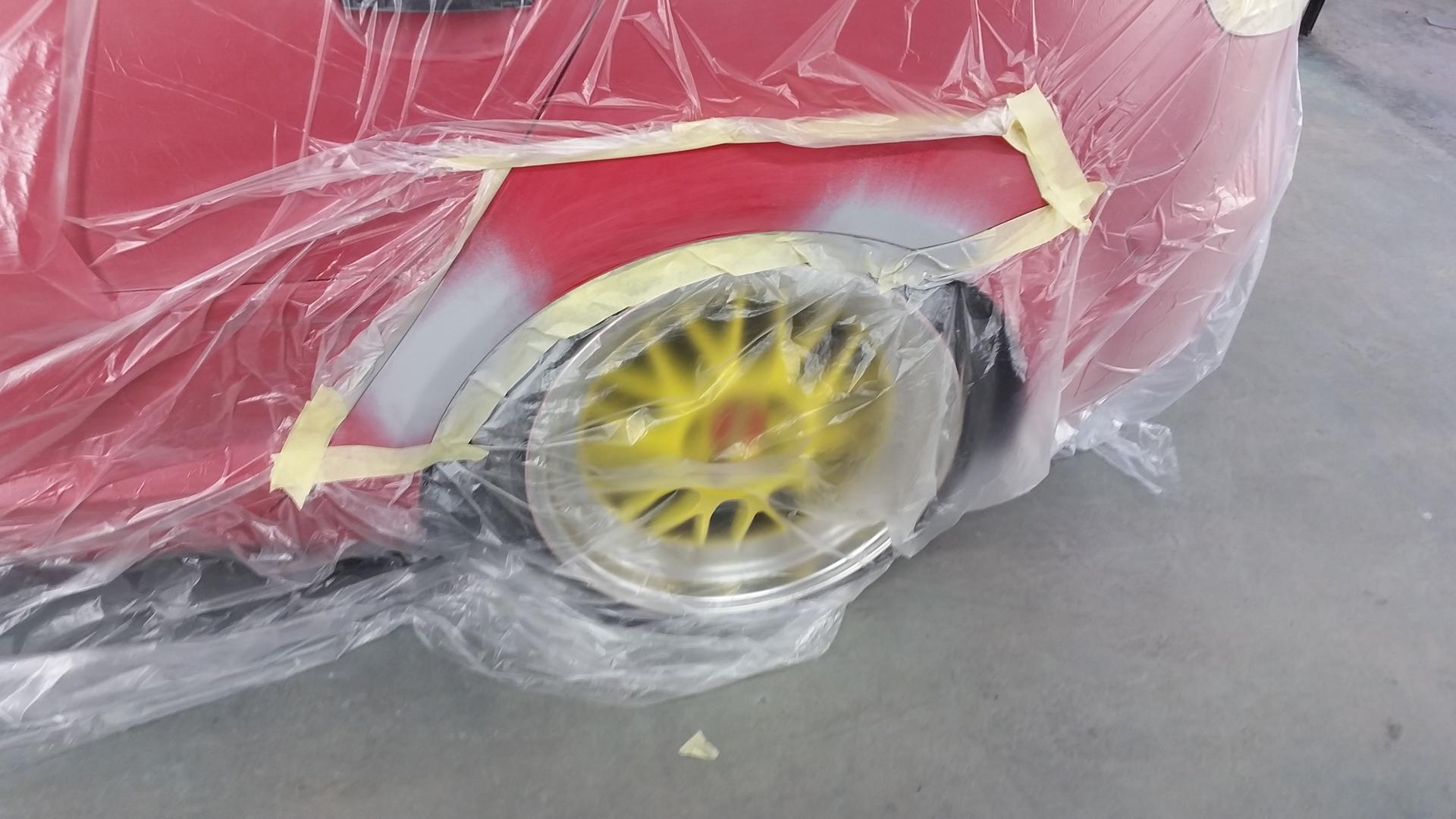

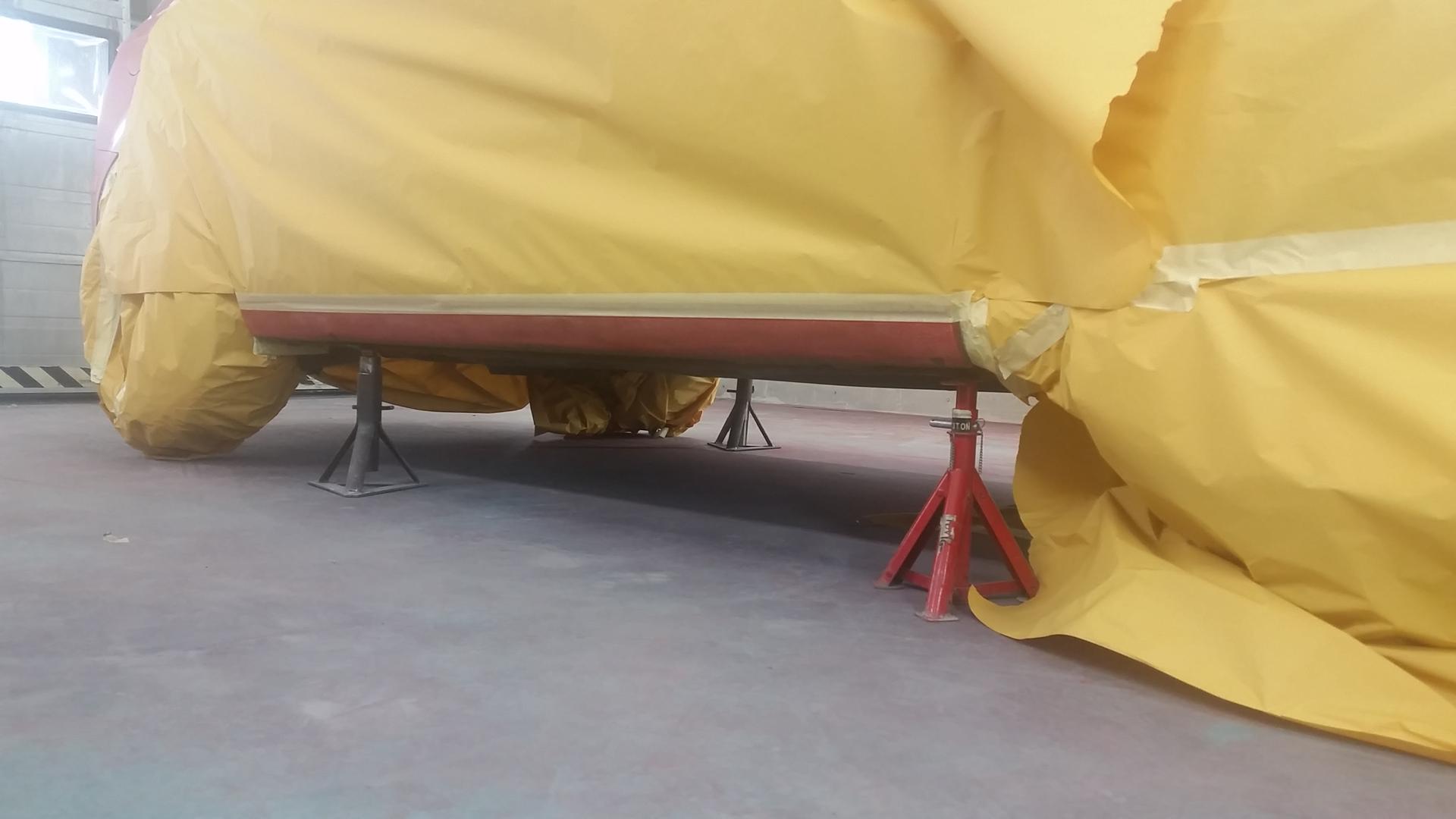

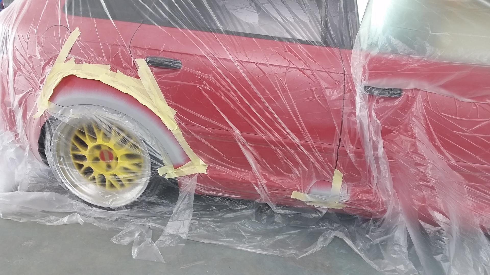

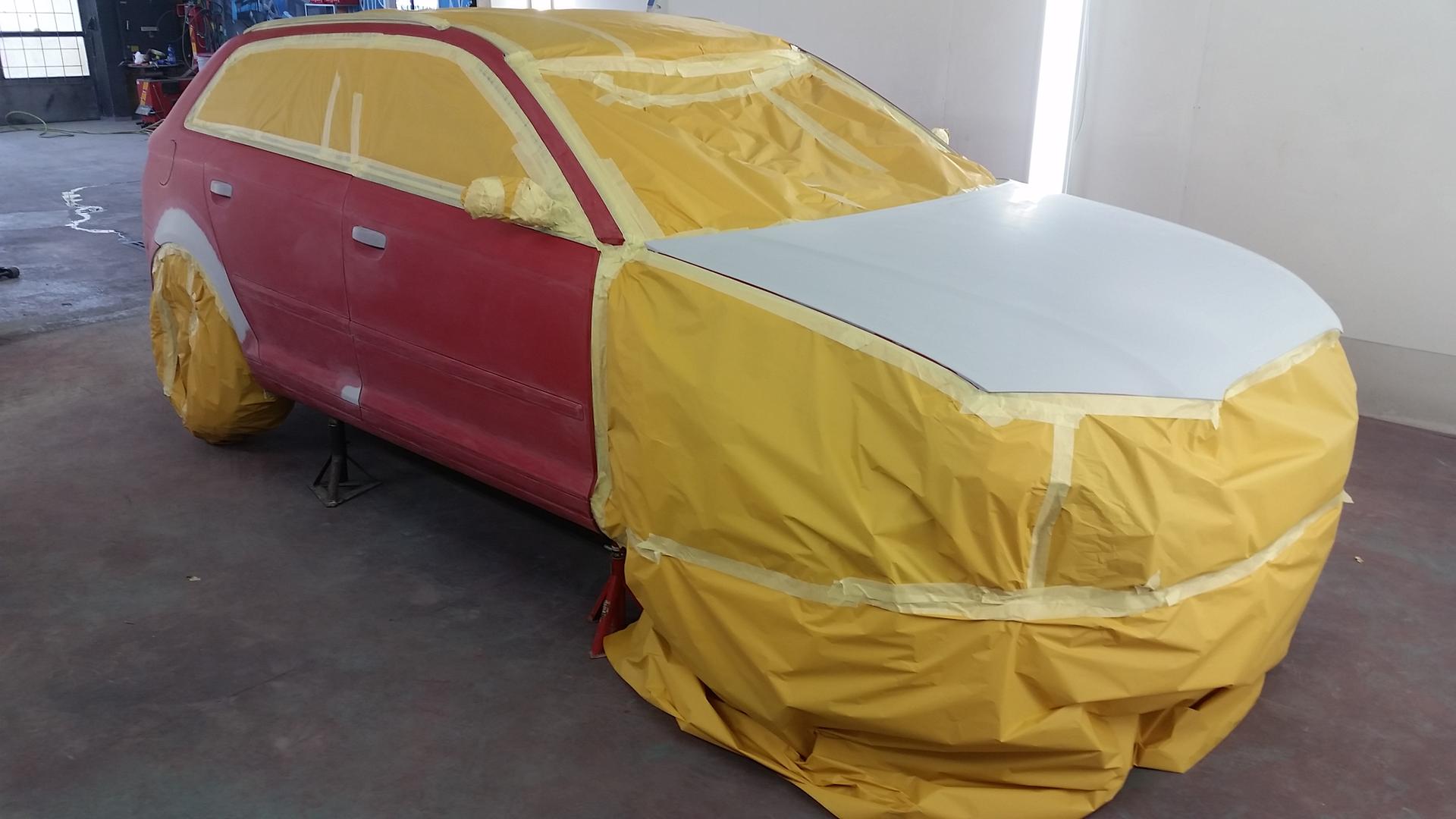

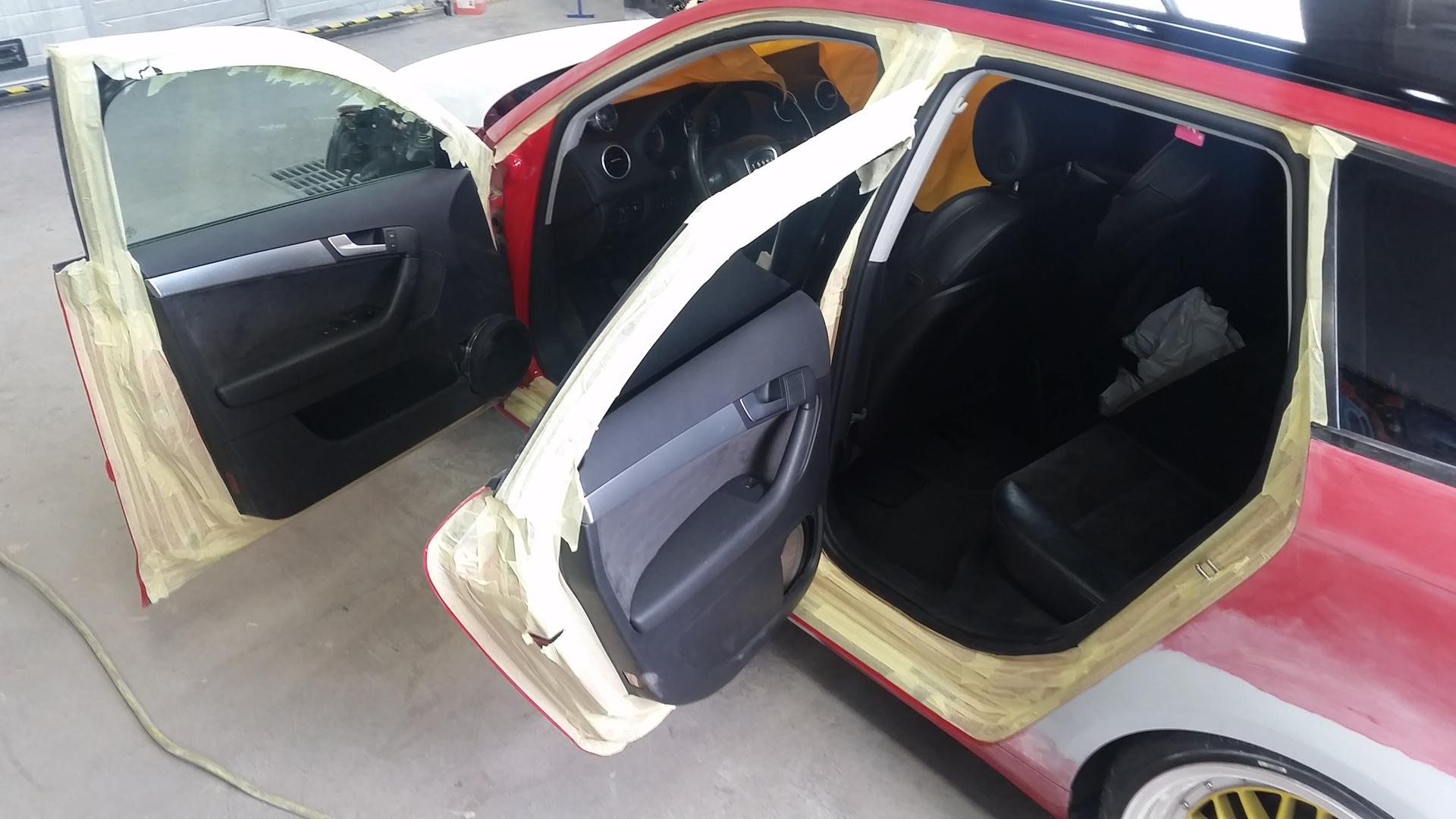

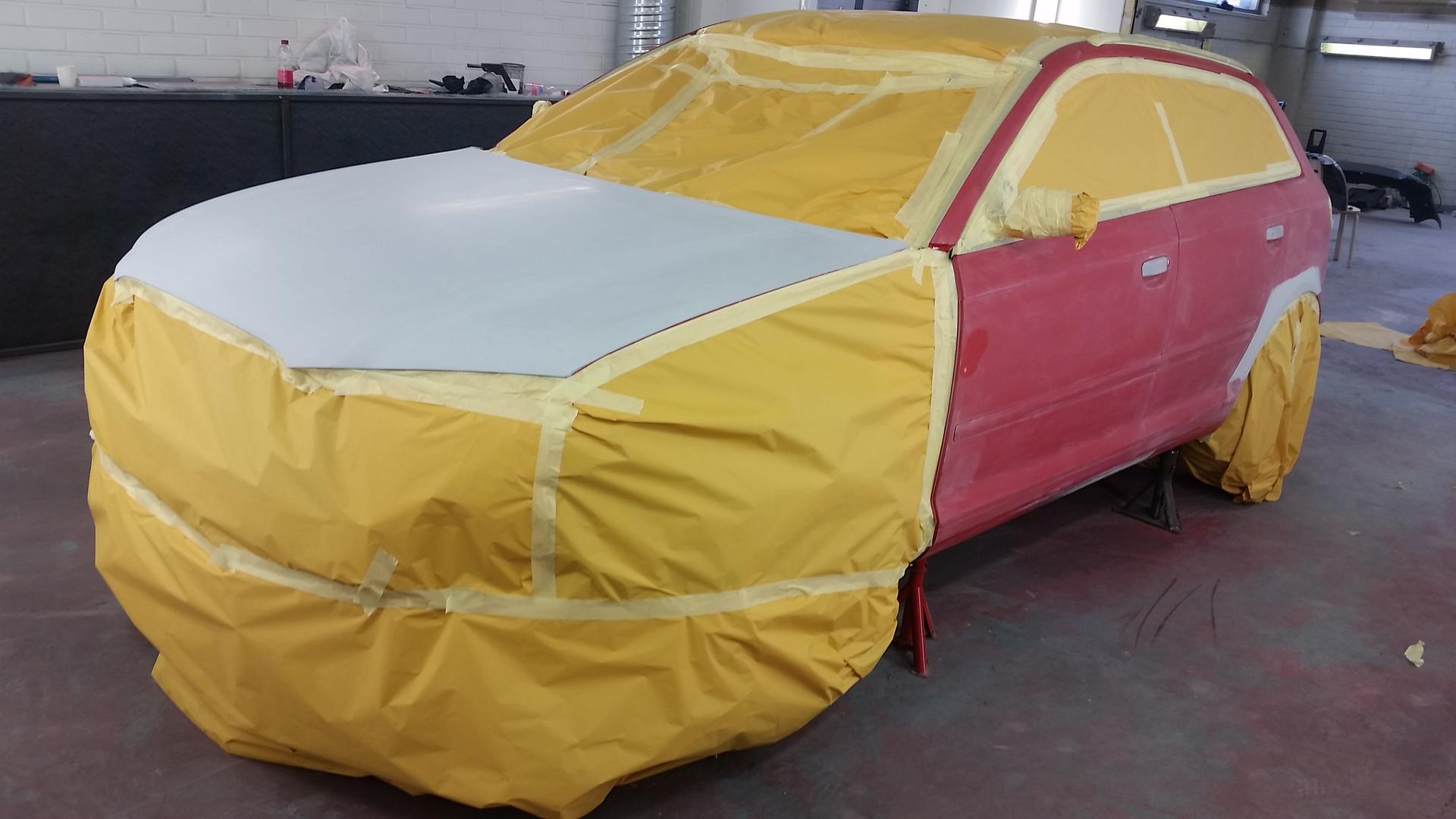

                            Suojailu oli aika työlästä, ja kuvissa viel kesken. :)

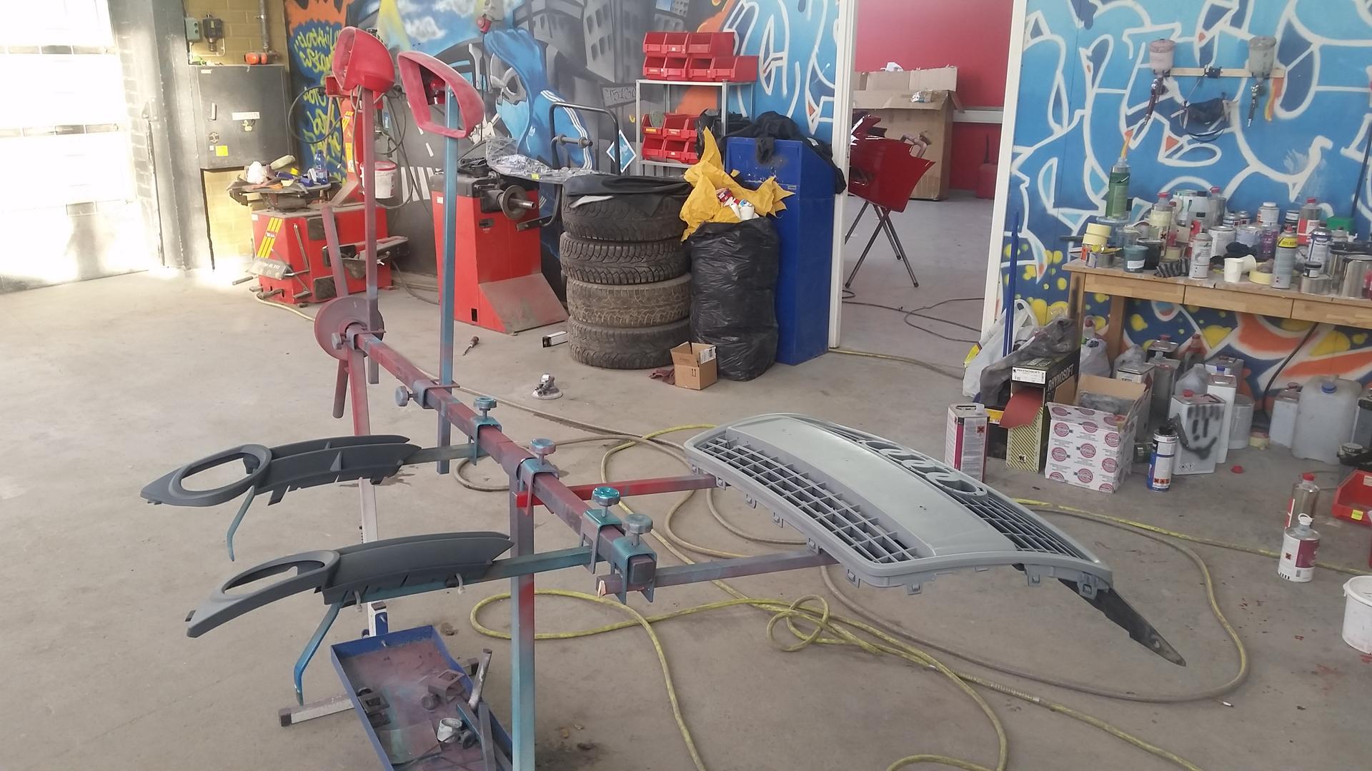

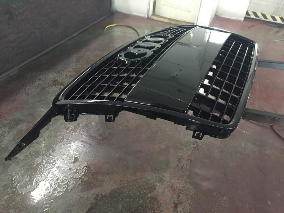

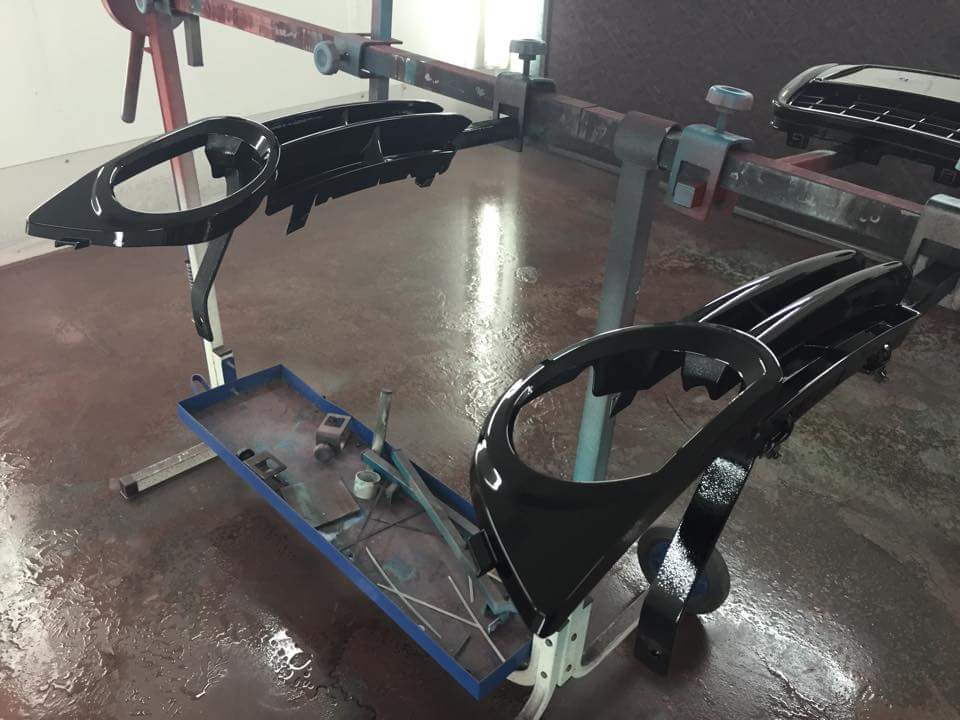

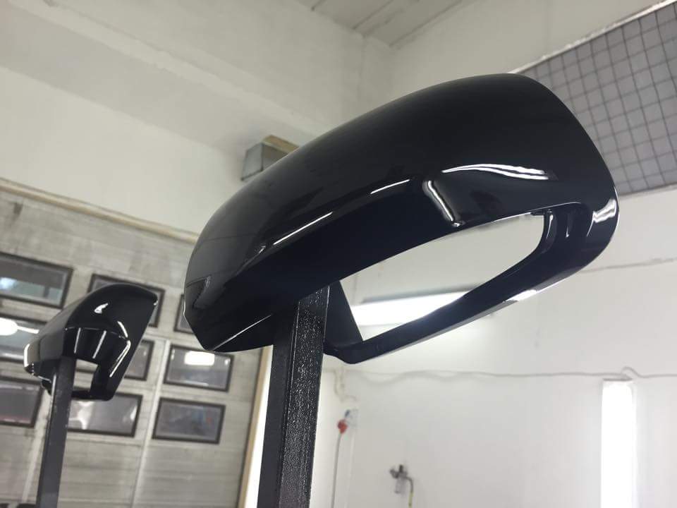

                            Pikkuosat sai maalit pintaan, niistäkin tuli melkolailla täydelliset! :)

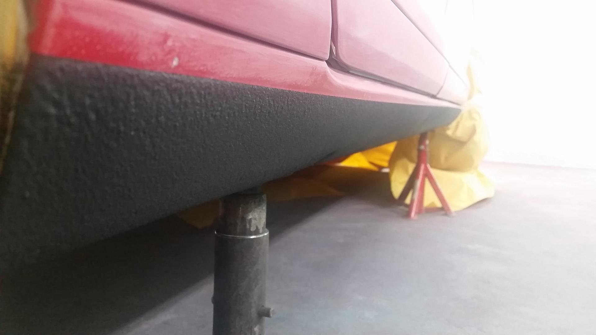

                            Helmoihin pohjille epoksimaalia ja päälle kiveniskumassaa, jonka päälle suoraan ylimaalaus.
                              Kattokaide on kiinni verhoilun alta muistaakseni neljällä pultilla. Oliko takapuskurikin paikalla hifien vuoksi?

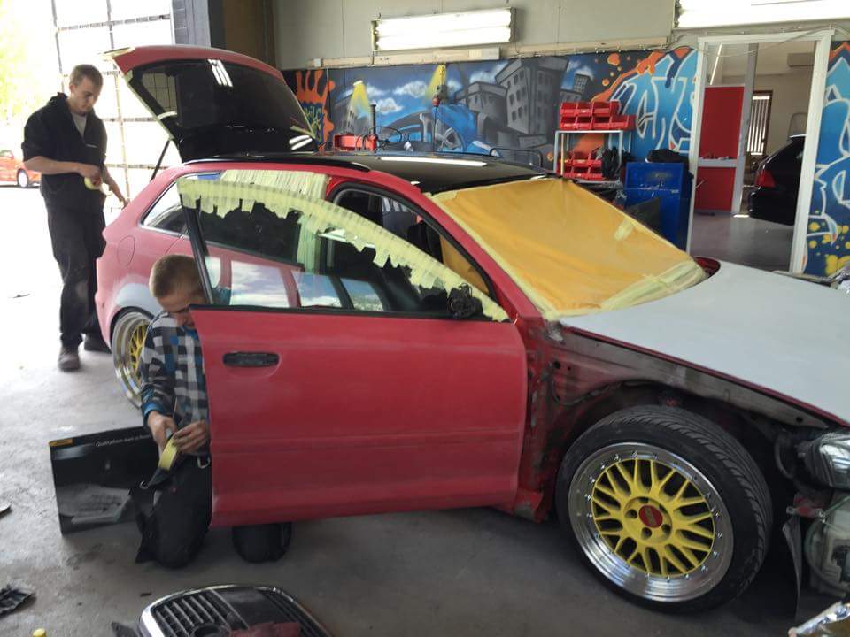

                                Suojaukset valmiina ja auto maalaamossa. Ihailtiin ikkunan takaa, miten näppärästi pysyy äijällä ruisku hanskassa, VAU! :)

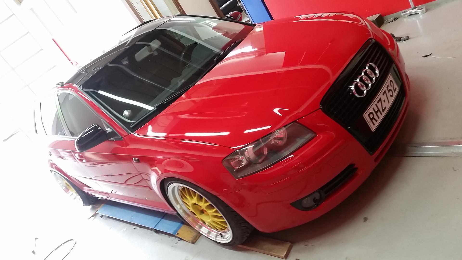

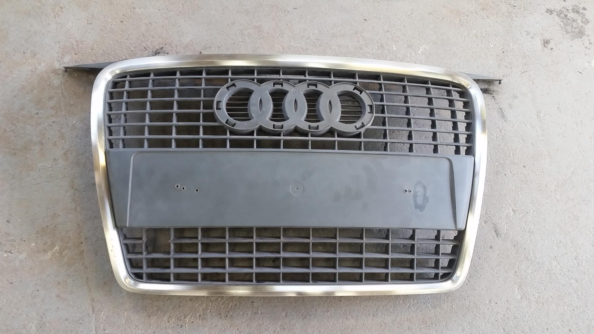

                                Kuva puskurista maskin kanssa on ihan silkkaa pornoa, eihän tää voi olla mun auto! :)
                                • #77
                                  Kyllä vaan kasaus oli ihan yhtä kermaa. :)

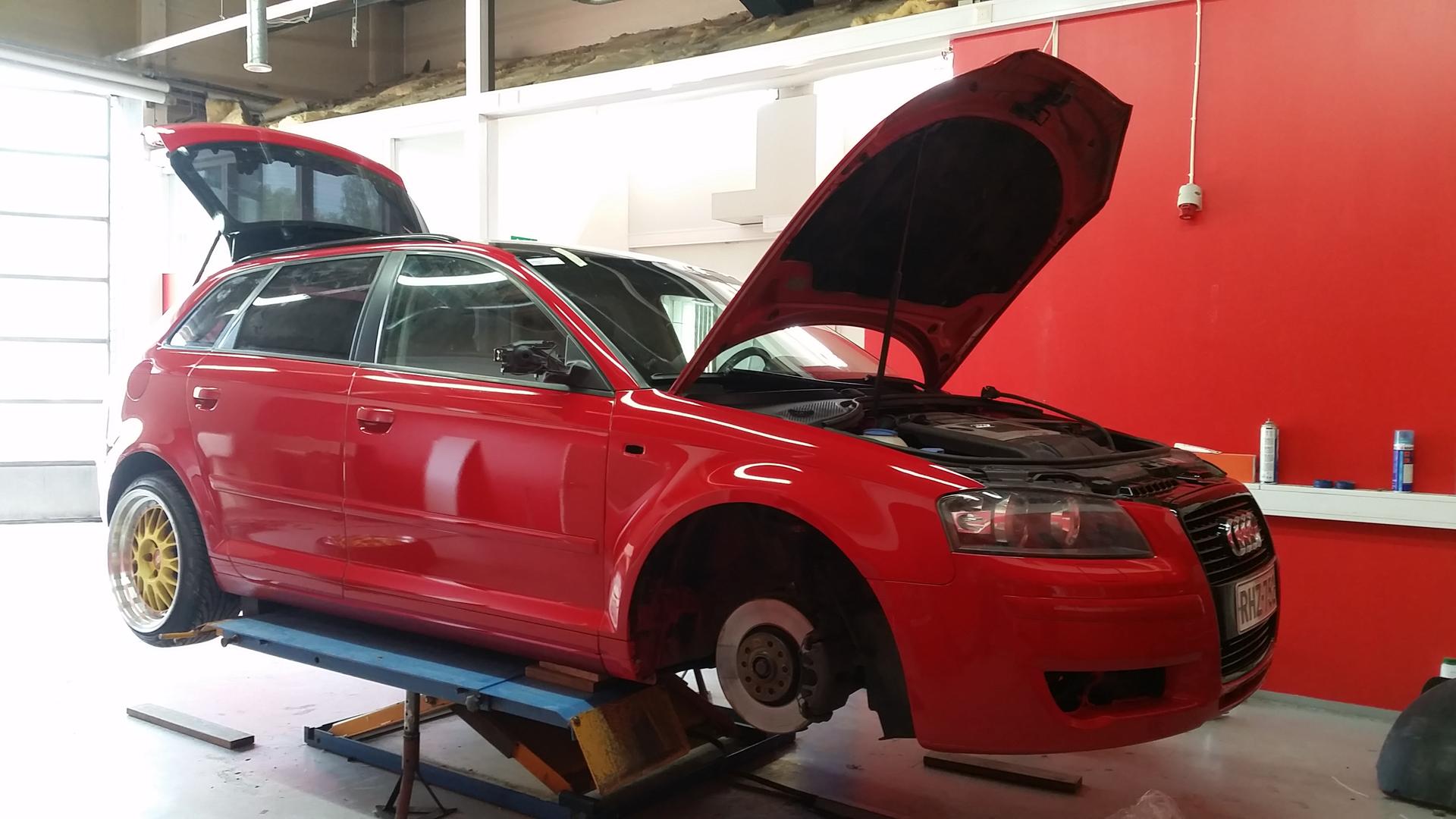

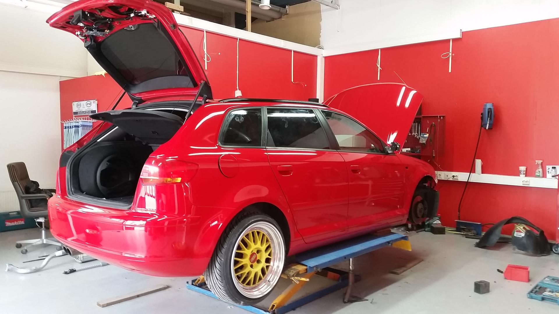

                                  Tuulilasi olikin jo asennettu, kun maanantaiaamuna könyttiin hotellilta maalaamolle. :) Hyvää työtä! :)
                                  Pari viikkoa annetaan tän nyt kuivua, ja jos hyvin käy ni ehtii jo ennen kalista viedä samaan halliin myllytettäväks! :)

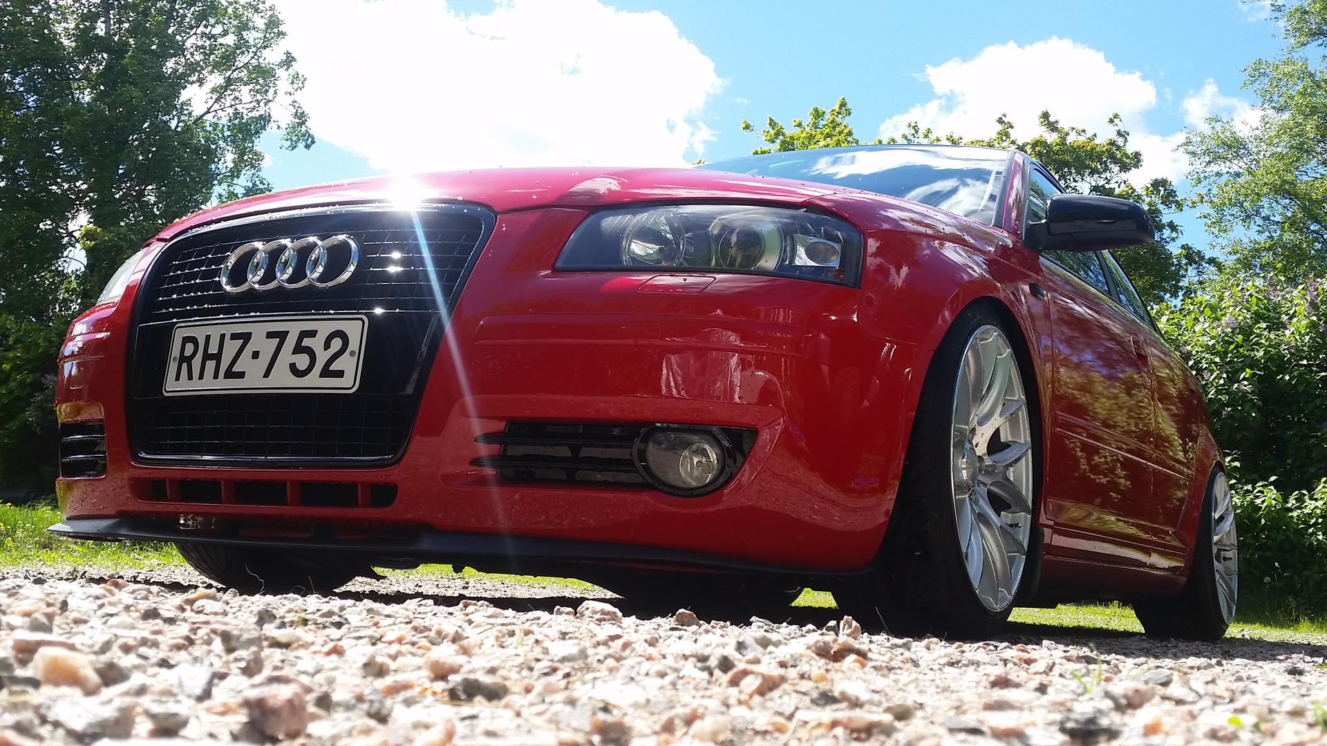

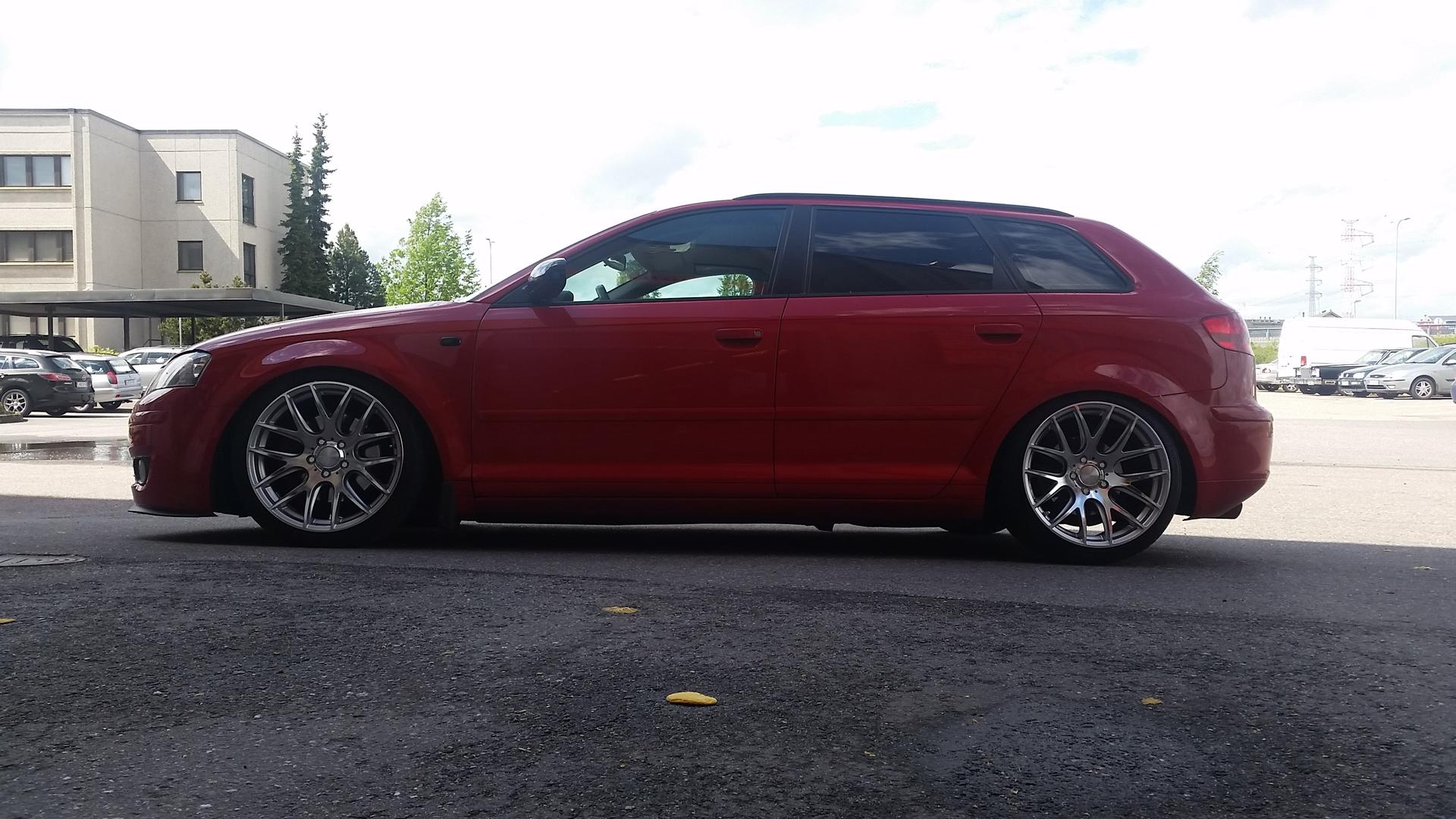

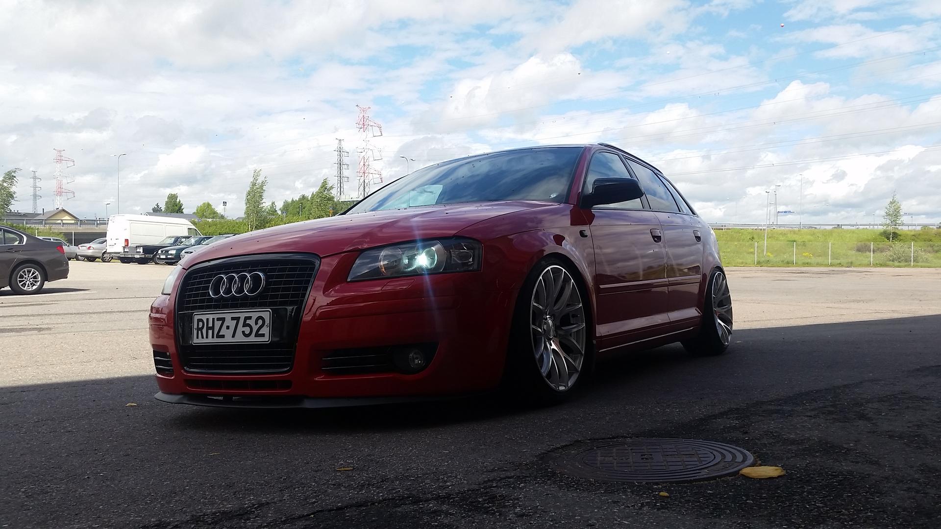

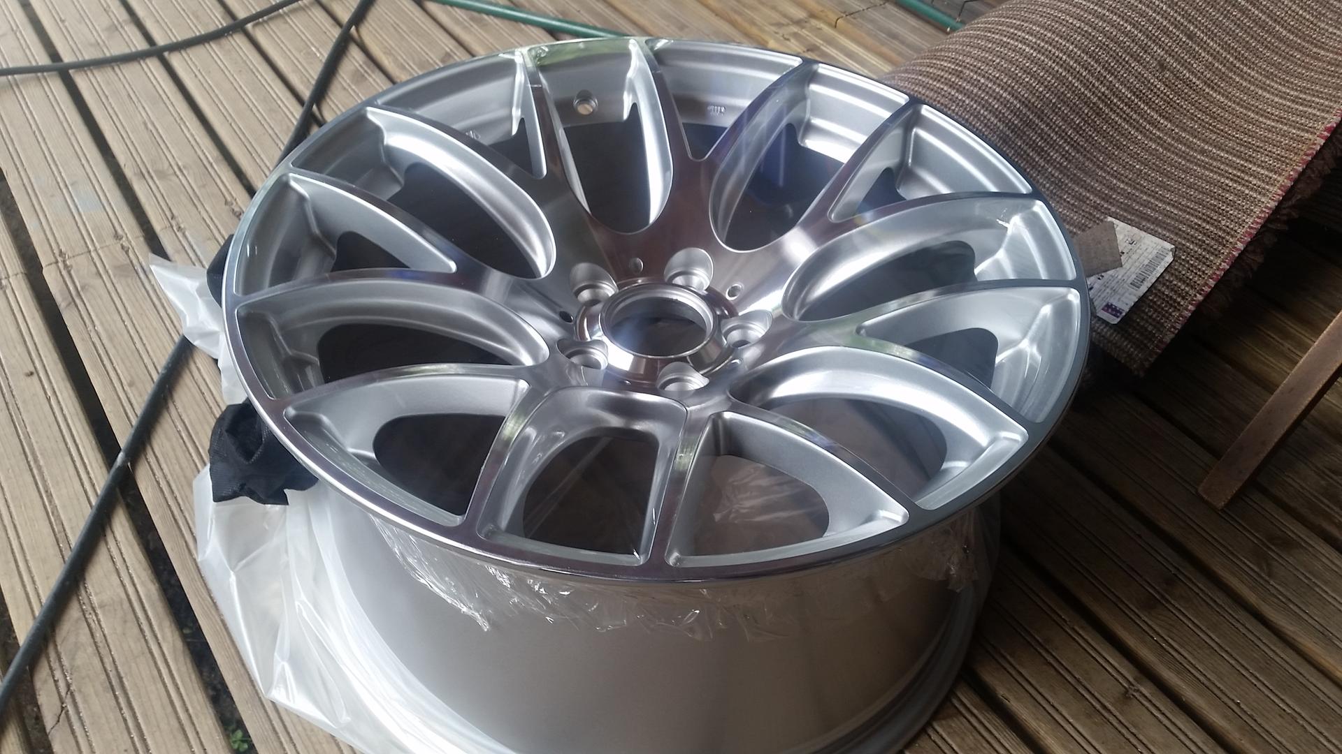

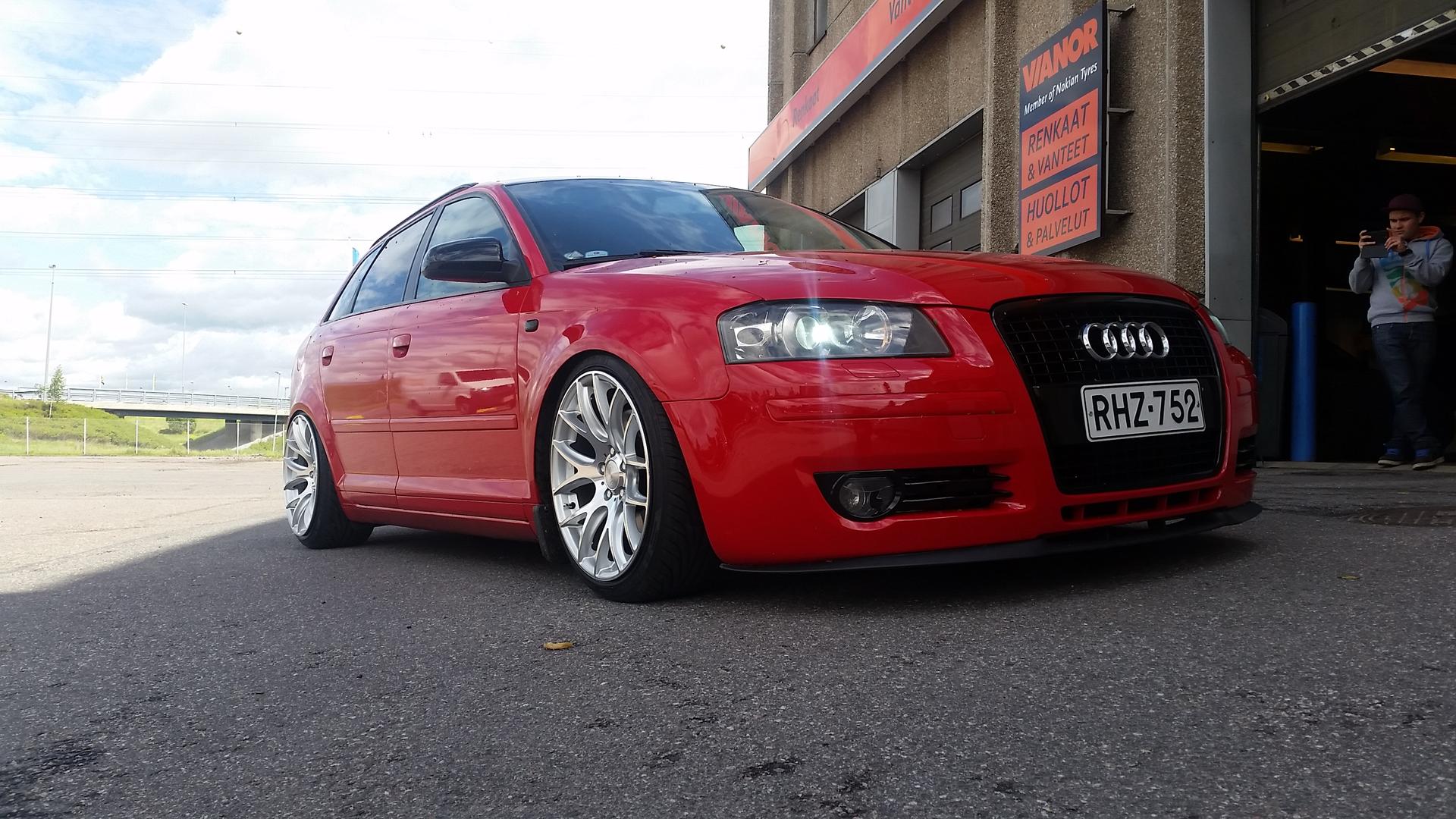

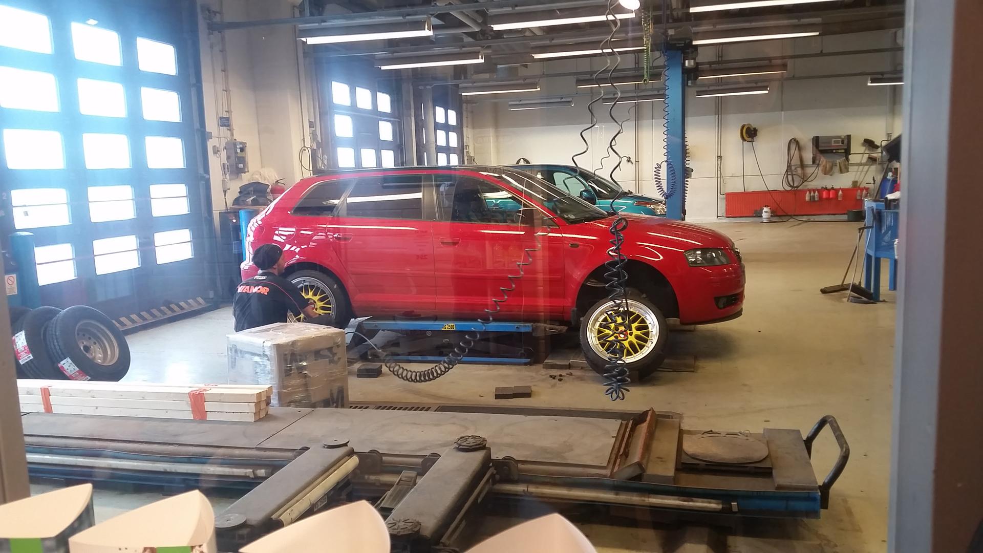

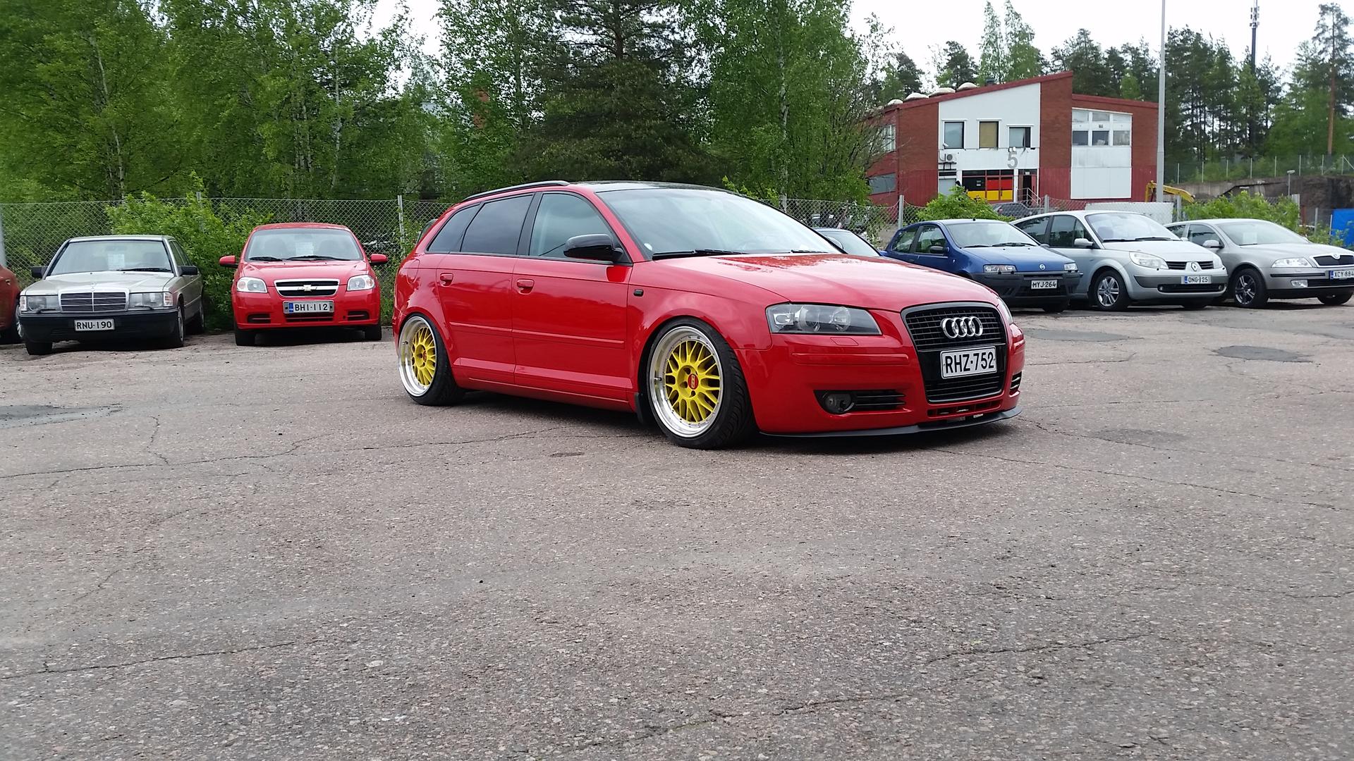

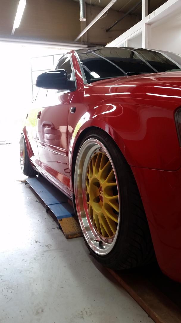

                                    Jh Soundilta tilatut vanteet tuli alle viikossa kotiin. Tänään vartti vanteiden saapumisen jälkeen oli jo auto Vianoril nosturilla, iso kiitos Eetu pikaisesta avusta! :)
                                    Lisää kuvia tästä myöhemmin, sopii ne vaan perkeleen hyvin! ;)
                                    3SDM 0.01 18x8,5" ET45, joka korjataan 11-16 millisillä spacereilla. Takana 18x9,5" ET40, joka passaa täydellisesti.

                                      Perää tarkotus aavistus korottaa, vaikka huomauttaa pitää, että edellisissä vannekuvissa vanhat vanteet takapenkillä painoa tuomassa.. :)

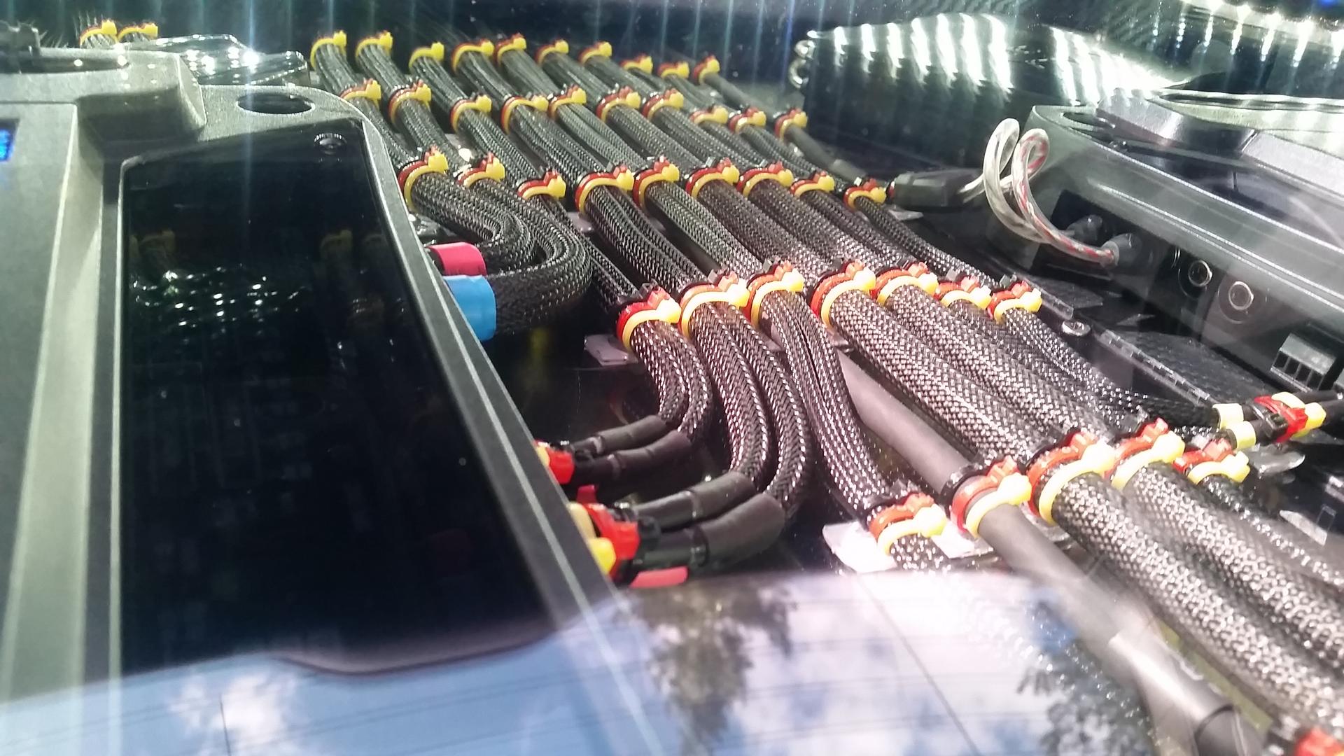

                                      Hifejäkin on saatu eteenpäin, taino nyt ollut aika jäissä. Etupäät on matkalla, tulee milloin tulee.
                                      Autosound lehteen aletaan työstämään näillä näppäimillä autosta esittelyä, eli olis aika laittaa lehteä tilaukseen!! :)
                                        Juu, takapuskurikin jäi paikoilleen, kun olis kontin purkamista vaatinut. Ja maalaus tais maksaa mulle maalien hinnan ja yöpymisen.. :)
                                        Olin vaimennuksia tehdessä kattovinani et ei siel mitään pultteja näkynyt. olisin sillon heivannu jo mäelle noi.

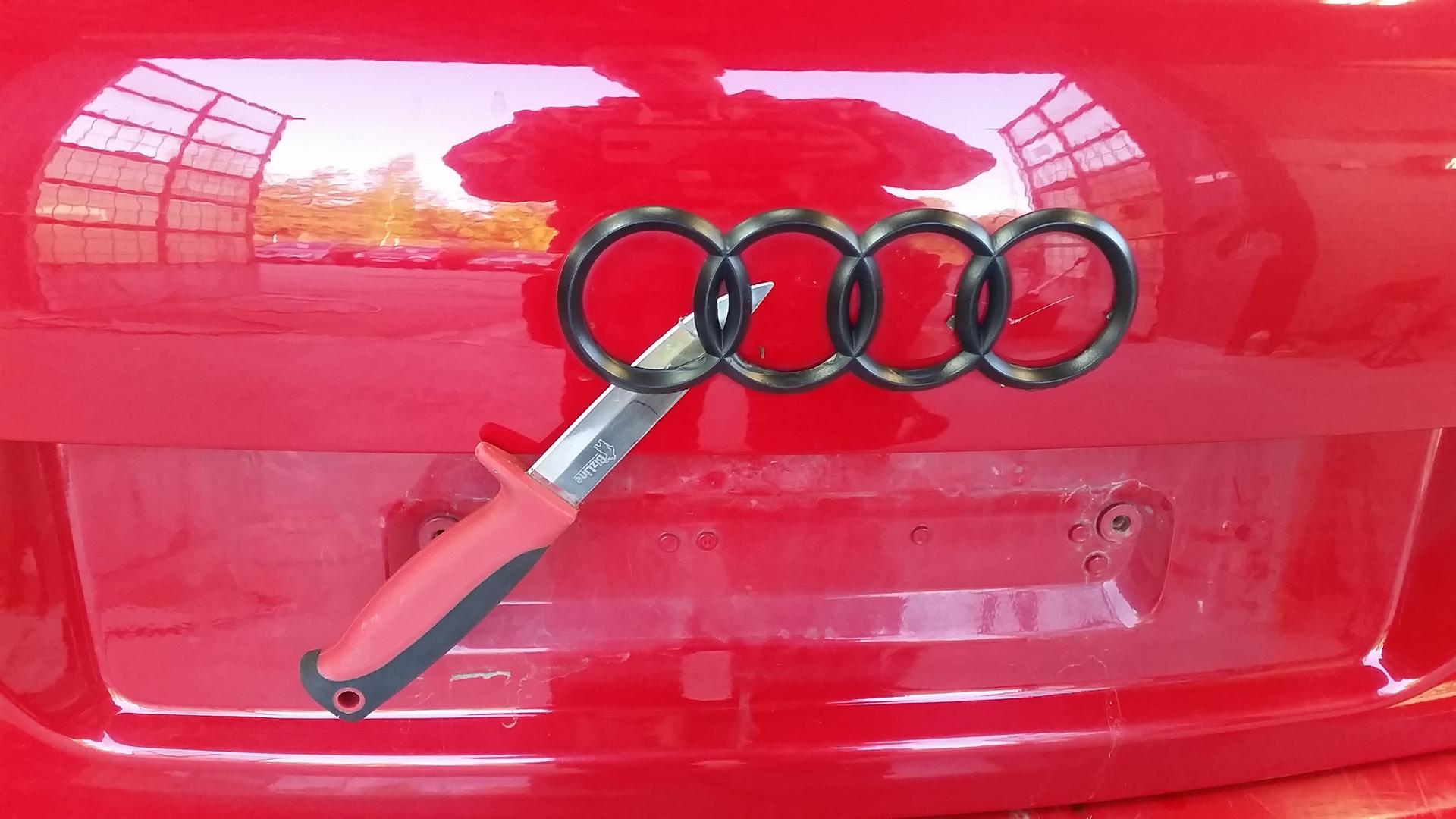

                                            Perähän tässä on vähän dorka, ku en viihtiny sitä uutta mustaa merkkiä kiinnitellä ennen myllyä.:)

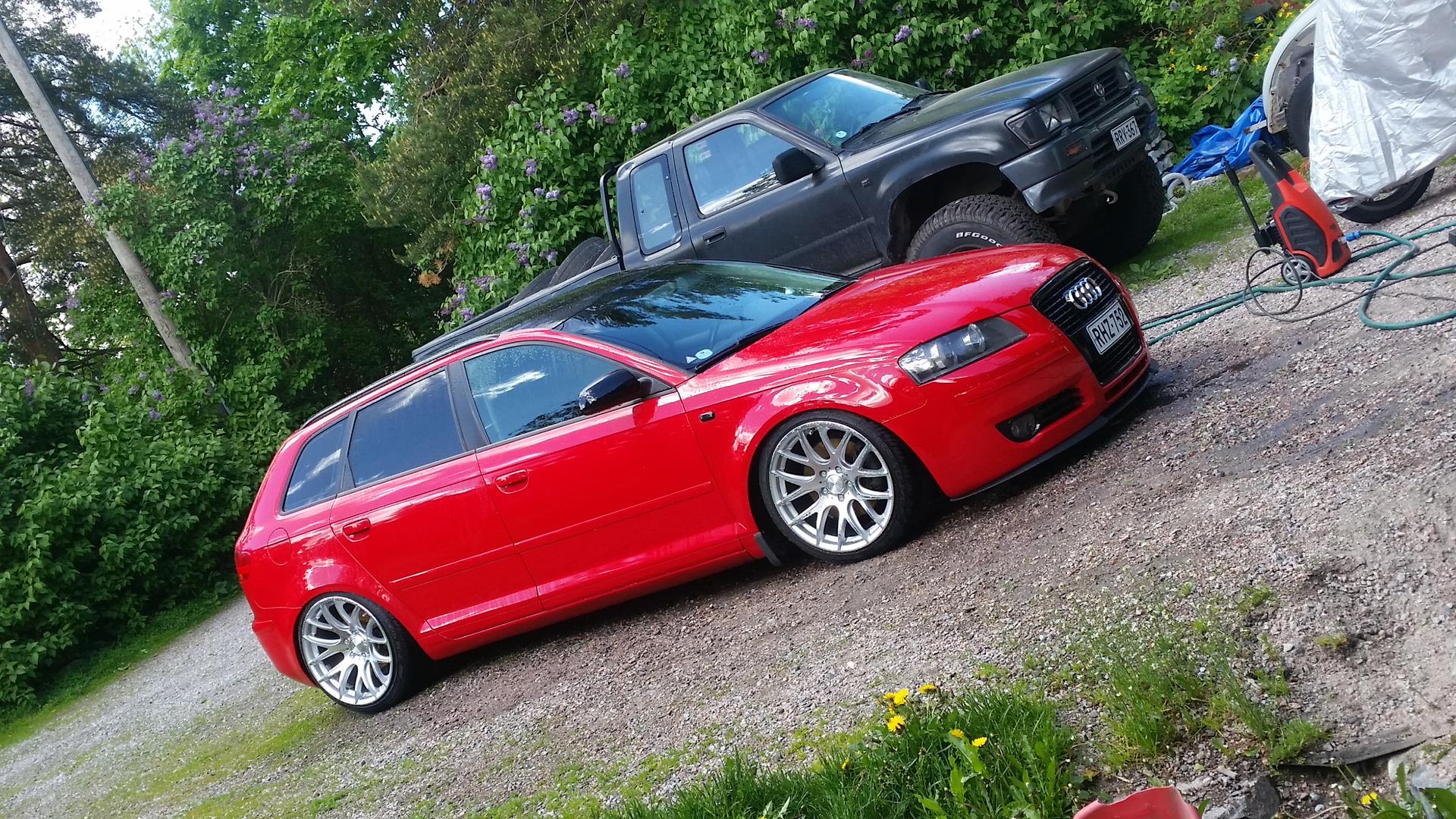

                                                Kyllä noi vanteet tänään auton alla nähneenä sopii korimalliin paremmin kuin hyvin!
                                                • #85
                                                  Vähän tuli fiilisteltyä. Ekan kerran kinnastelinkin jo vähän puhtaammaks...:) Eteen se suorastaan huutaa kalvoja ja spacereita..:)
