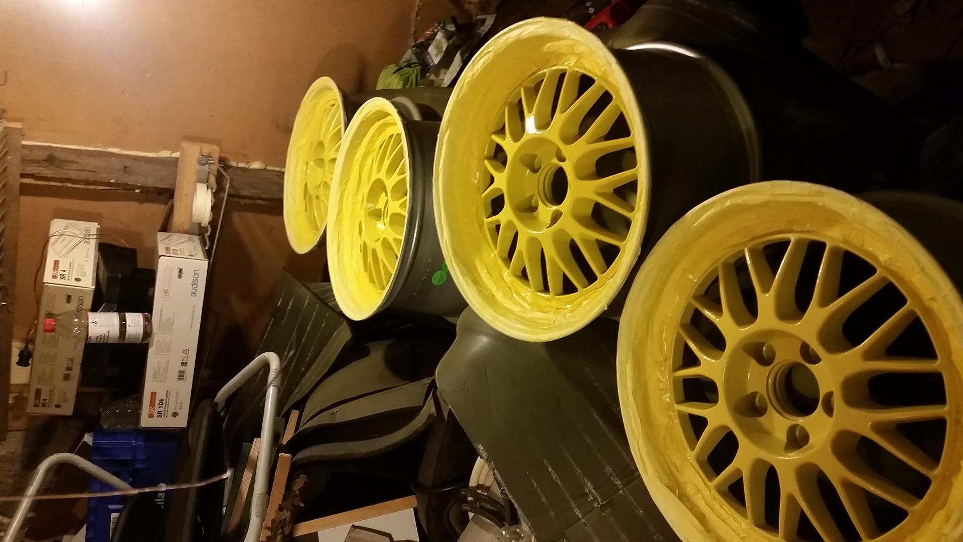

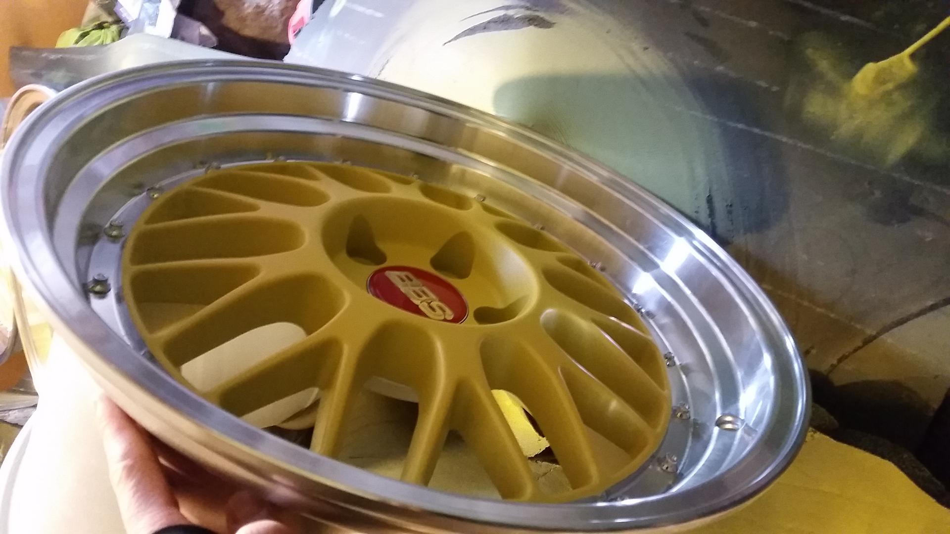

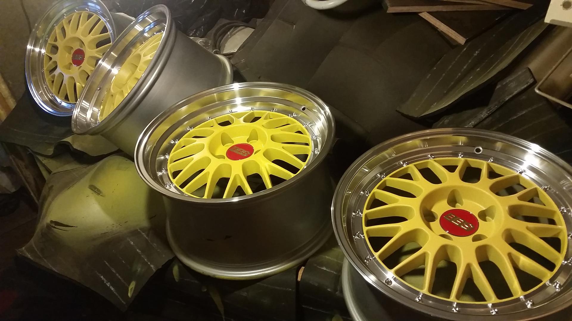

          Vanteistusta tulossa maaliskuun aikana, eli ne jo mainitut Lemmarirepsut kultasella keskiöllä joka nurkkaan koossa 18x9,5" ET45 ja kumeina Nankangin NS2 koossa 215/40. Saa ulkokuoreen saman teeman, mikä hifeistä lähtee.

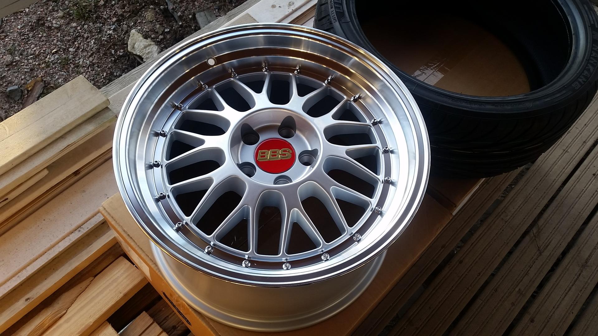

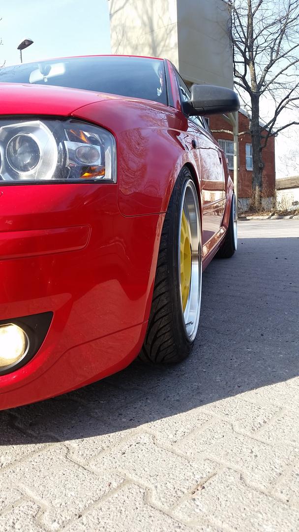

            Vanteet ja renkaat tipahti kotiovelle. Tulikin pitkän väittelyn jälkeen 18x9,5" ET40 taakse ja eteen 18x8,5" ET35, joka nurkkaan NS2:t koossa 215/40. Yrittää saada soviteltua tässä lähipäivinä, miltä vaikuttais. :) Vanteina siis tollaset tinamallin lemmarikopiot. :) Kuvissa vielä hopeat, mutta alle tullessaan löytävät kyllä väriä pintaan, mallia Plastidip.

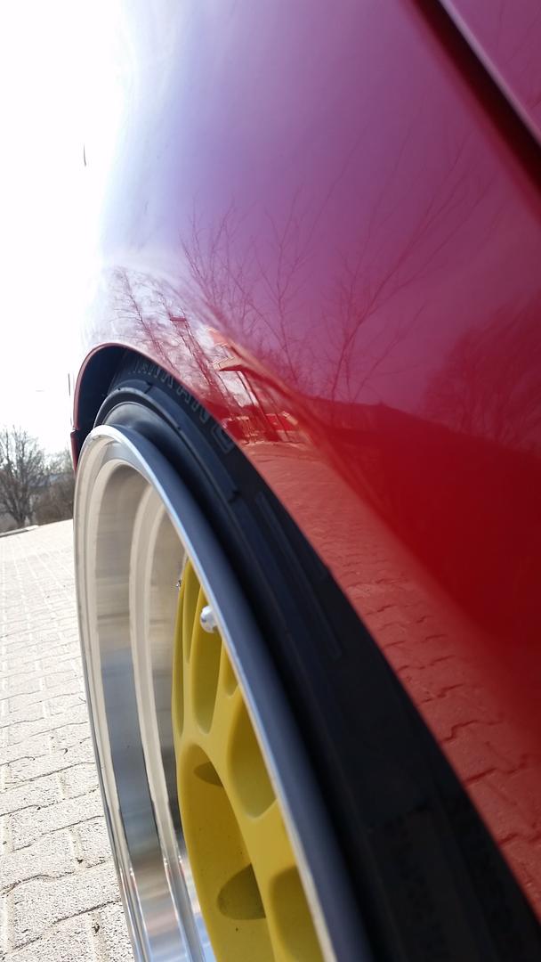

              ET40 on taakse erittäin hyvä, eteen 35 voi olla aika ulkona. Oheisessa kuvassa 9.5x18" ET40 ja 8.5x18" ET42 225/45R18 Continental.
                Ei ollenkaan huono. Mulla viime kesältä tuntumat jo et35 8,5" vanteesta. Nyt on enemmän venyä niin menee helposti. :)
                Ffp:n puolelta on tutun näkönen auto, ja ton perusteella sen et40 uskalsinkin ottaa.. :)
                  Vanteiden dippailu hyvällä mallilla. Soviteltiin abc-kahvien lomassa jo vähän, et miltä näyttäis. :)
                    Sen verran tulee paskaa niskaan, jotta onnistunut väritys! :D
                    Kuhan saa alle, ni tietää repiikö noi kokonaan pois. Kultaehosteella viel haen lisää tyyliä jossain vaiheessa. :)
                      Hyvät ne on, anna olla noin.

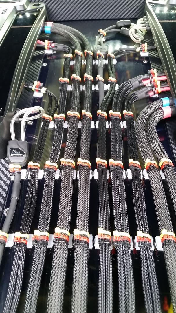

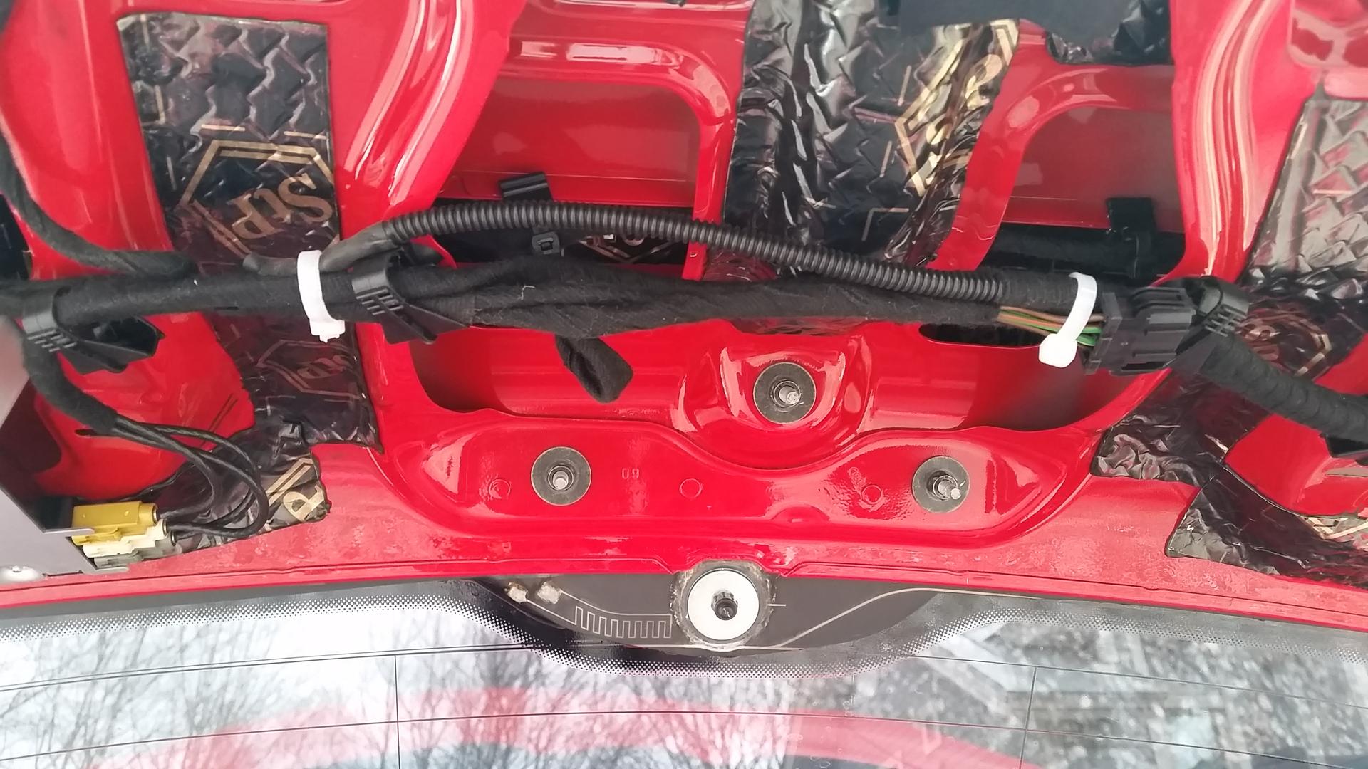

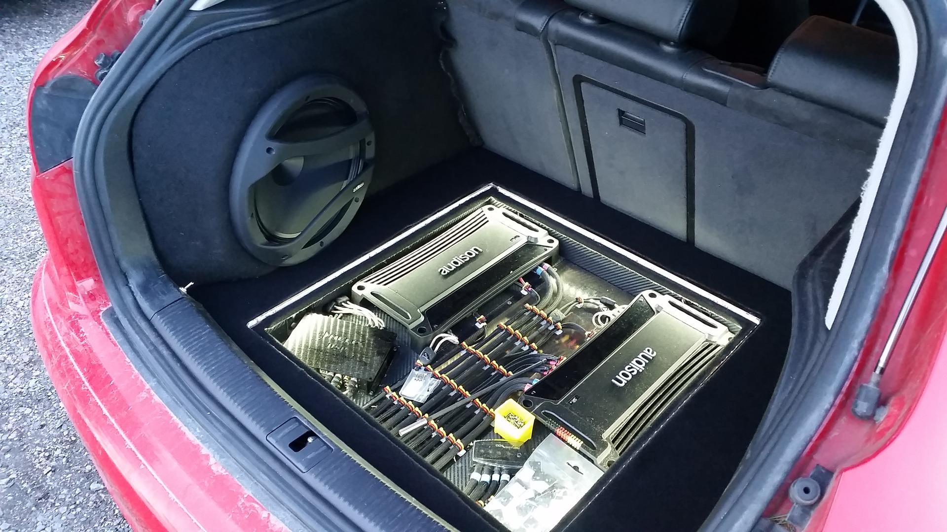

                          Hifipuolta väsäilty aika askelin eteenpäin. Kaapeleiden merkkausta, kiinnitystä ja parempaa suojausta. Tekasin myös ton kontin pohjalevyn. Polykarbonaattilevy viel odottelee kiinnitystä. Jahka saan sen rosterikehyslevyn ympärille ja putsailtua noi laitteet ja ympäristön ni voi senkin kiinnittää. Pohjalevyyn laittelin myös kaukosäädettävä rgb-nauhan, jonka tarkotuksena olis saada se pleksi hohtamaan, tällä hetkellä hyökkää hassusti silmille..:)

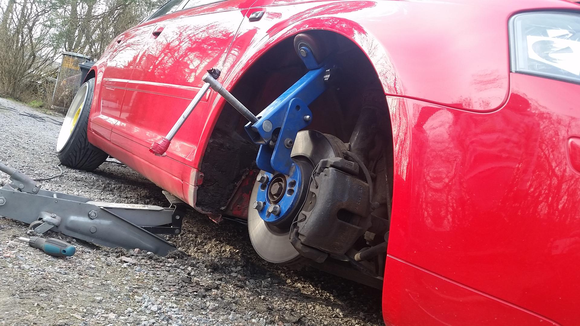

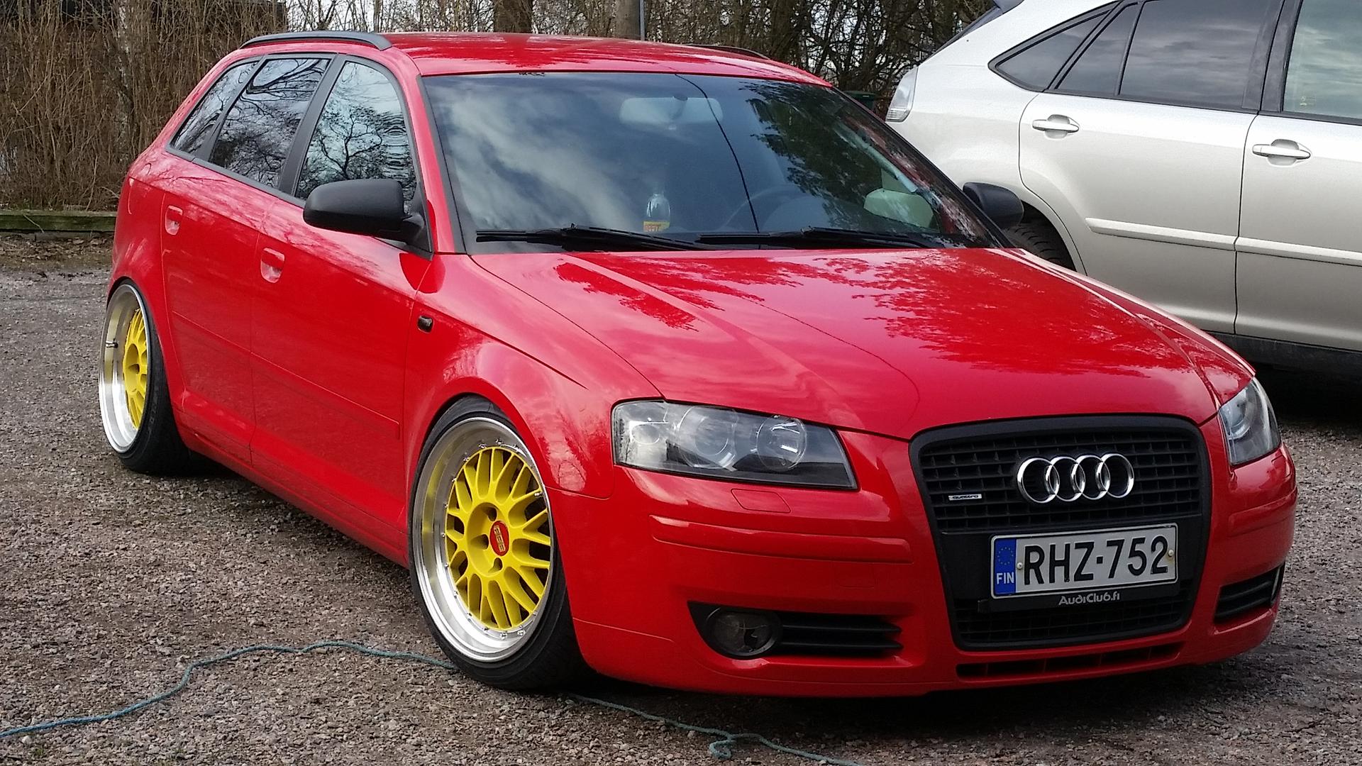

                            Soviteltiin me noita vanteitakin, ja hemmetinmoisen taistelun jälkeen sain alustankin aika hyvin säädettyä.:)
                            Edessä kierteet ruuvattu tappiin asti, ja vois olla alempanakin. Perää vois laskee, mut sit tulis keulimailmiöö, joten olkoot noin.
                            Pitää viel ihmetellä vähän arkiajoa, jos vaikka spaceria laittelis viel väliin. :)
                            Saan jossain vaiheessa parempia kuvia, kunhan saan vähän "valmiimmaks".
                            Tässä kuitenkin näitä huonosti kuvattuja maistiaisia.
                            E: Tää pitäis livenä nähdä, kuvat kertoo tosi huonosti miltä näyttää. Omaan mieleen istuu oikein hyvin. Viel vähän muuta kellertävää yksityiskohtaa. Cupralippa viel tulee, valokalvotukset ja yliteippaus.

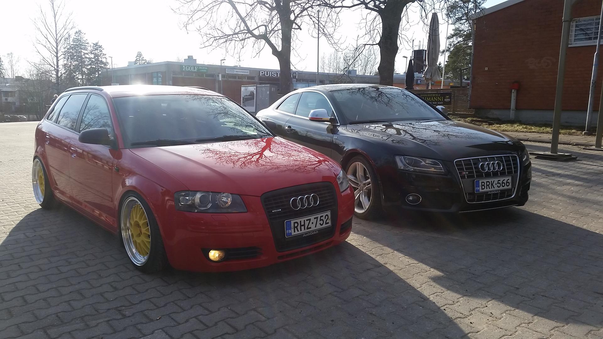

                              Team Puistori kokoontuu ;) tänään tuli useampaankin kertaan ohi mentyä, mutta enpä ole tätä peliä koskaan bongannut siellä seuduilla.
                                Nätti on! Harmi ettei oo tullu koskaan bongattua kun on tuossa puistorilla käynyt :)
                                  No nythän paikka tunnistettiin. :) Kiitoksia vaan mielipiteistä, ihan jees välillä näitäkin. Ulkosalla aika paljon huvittuneitakin ilmeitä. :D

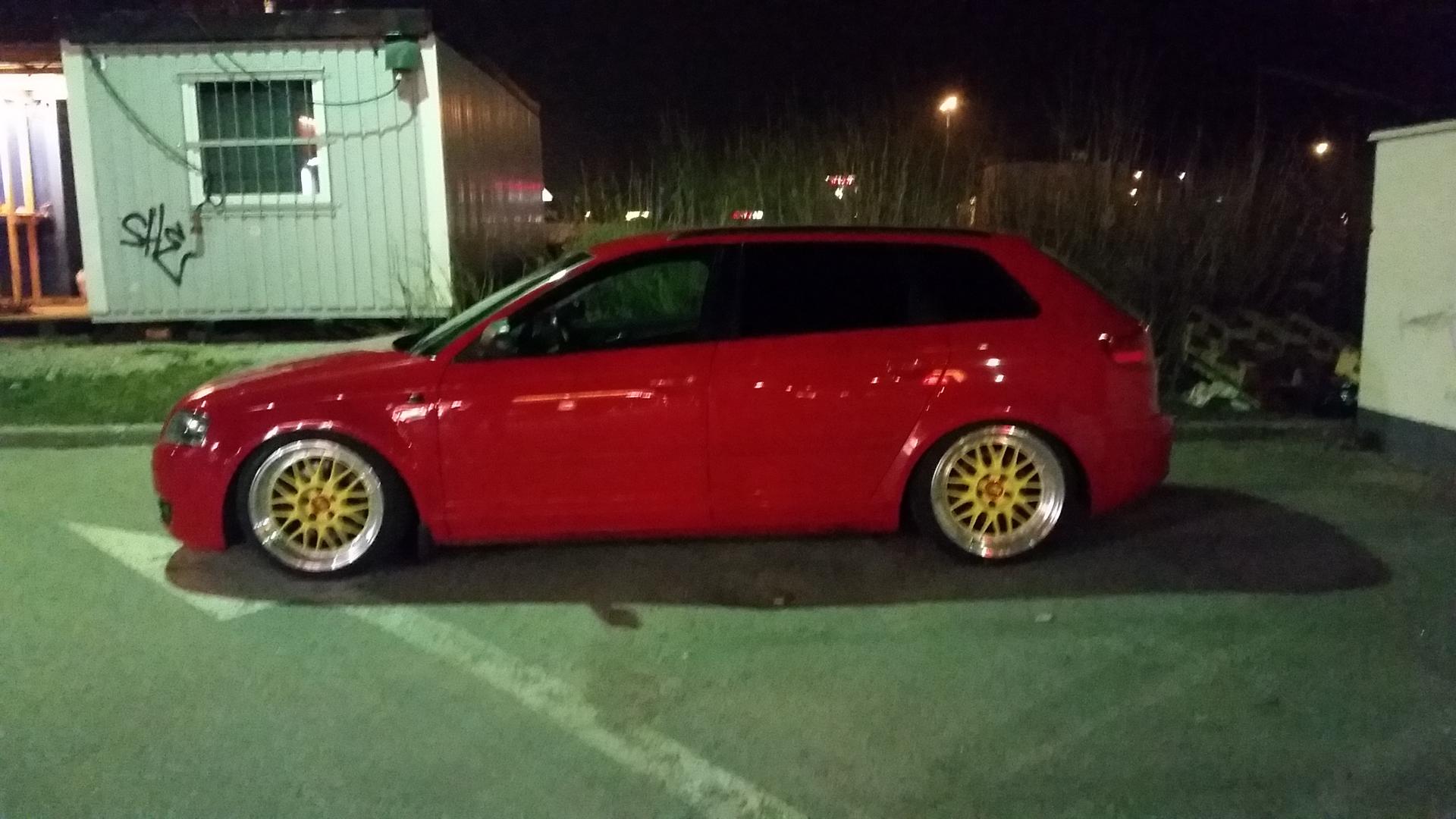

                                  Ei raavi mistään kiinni tällä setupilla. Kokeiltiin isolla painolla perääkin hypyttää, niin näyttäs olevan jostain puolesta millistä kiinni, et mahtuu vanteen lippa sukeltamaan. Ihan niin alas ei röykyttämällä saatu, et olis konkreettisesti sen nähnyt, mut silleen käsituntumalla. :)
                                    Oho, sepäs istuu nätisti. Mun KW1 jengat pohjassa näyttää vähän traktorilta.
                                      Mikäänhän ei riitä. Madaltaa haluis lisääkin. :D

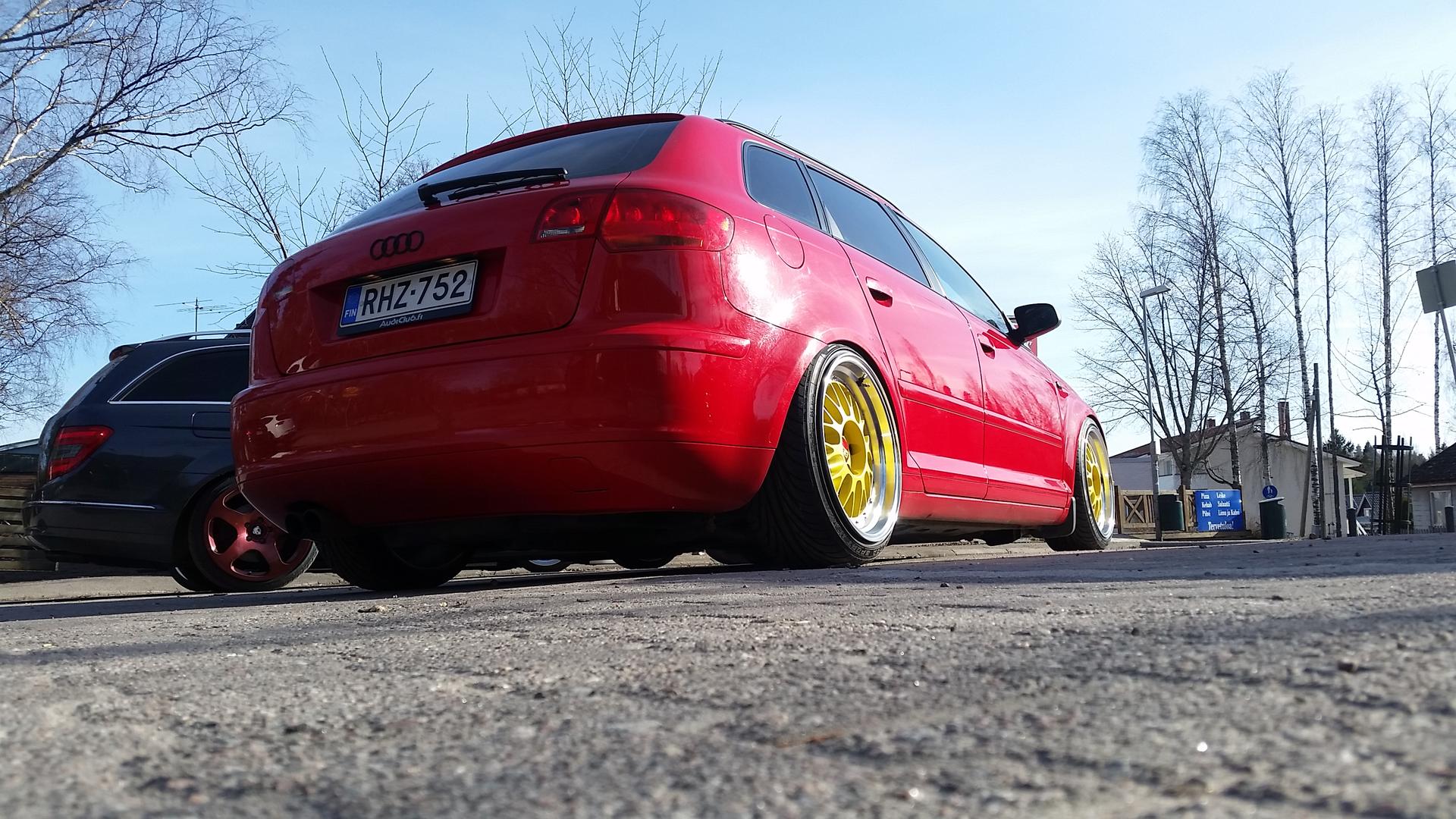

                                          Parina viime päivänä bongattu tää nätti A3 parkissa keskustassa. Taisit muuten saada pikavoiton eilen aamupäivällä? Näytti olevan muistutus tuulilasissa kun kävelin tuosta ohi duunimatkalla, prkl [emoji35]
                                            Se oli vaan huomautus, ku oli siin ovien ees. Siin kuitenkin sitä parkkihallii sähköistetään, ni ajattelin et kai nyt siin voi pitää. Eilen tuli pestyä ni taas vähän puhtaampana siinä seisois. :)

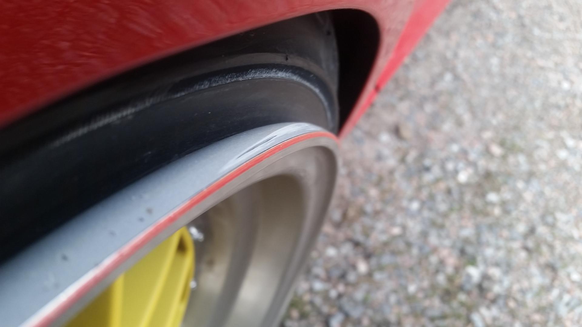

                                                Mankelointihommiks menee ainakin takakaarien kanssa. 2-3 millii pitäs pullauttaa. :/

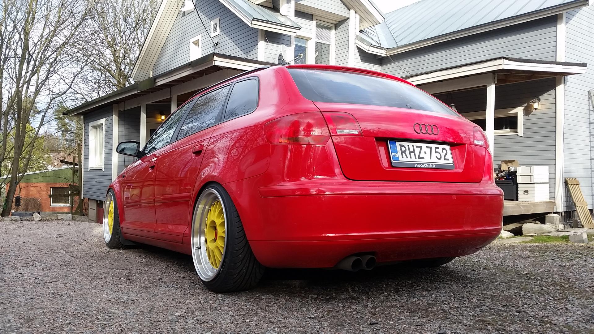

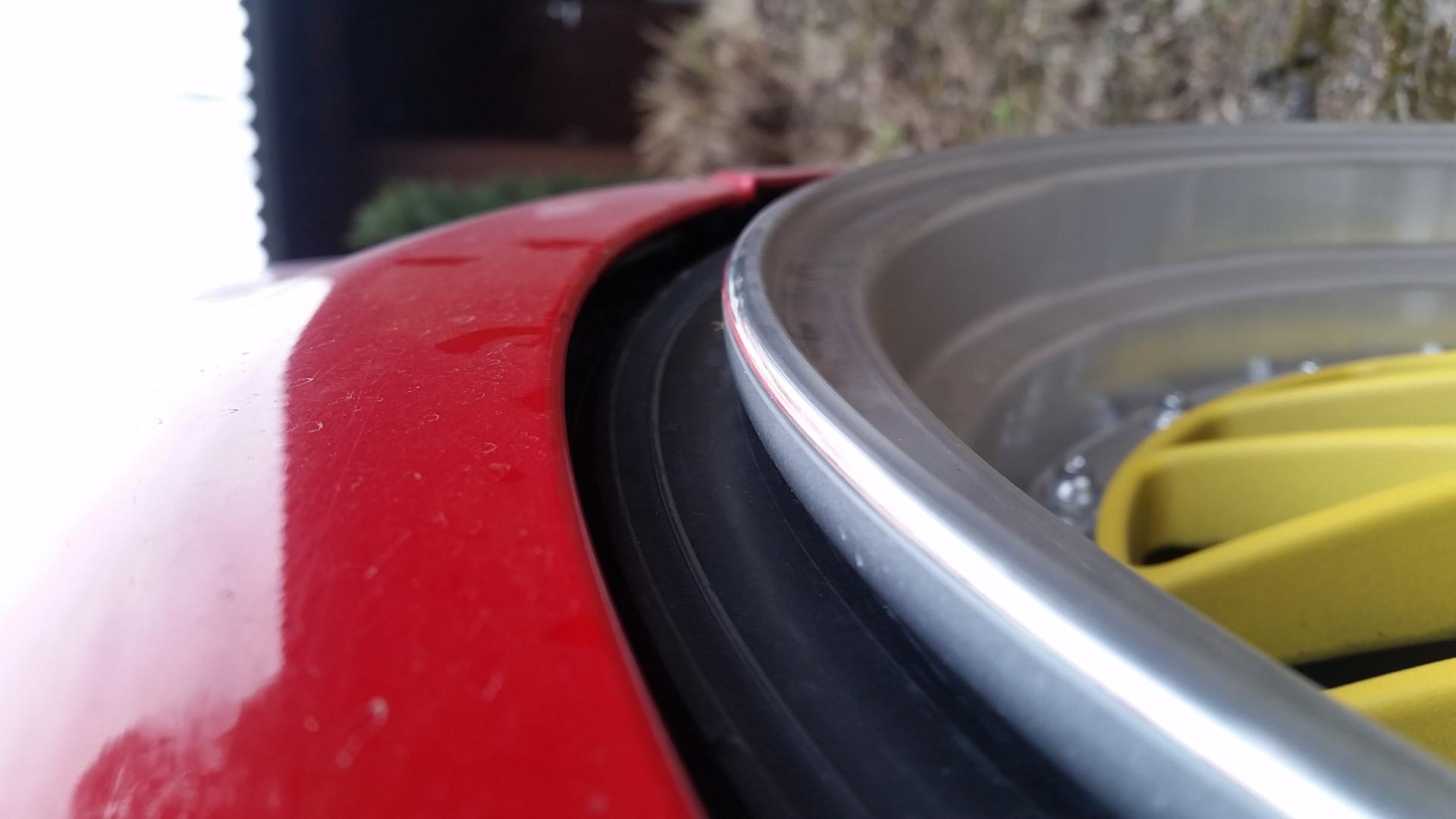

                                                  Eteen laittelin 5mm spacerit, eli olis nyt et30 ja 8,5" vanteella ja takana se 9,5 et40, eli rajoilla ollaan. Hyvinhän se viel sinne menee, eikä kiinnikkään ota. :)

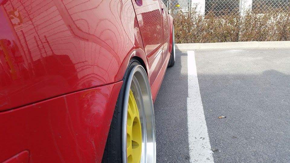

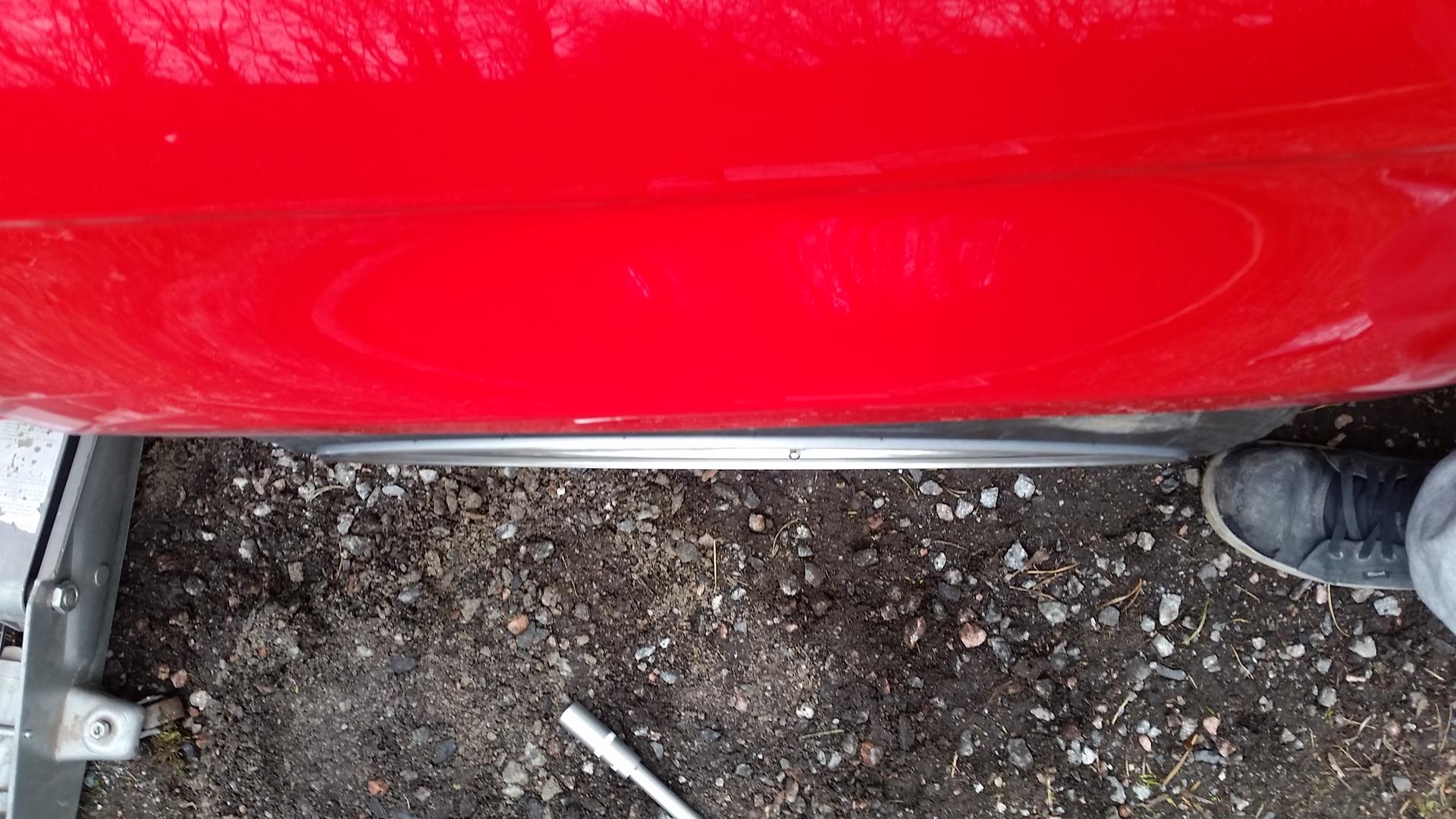

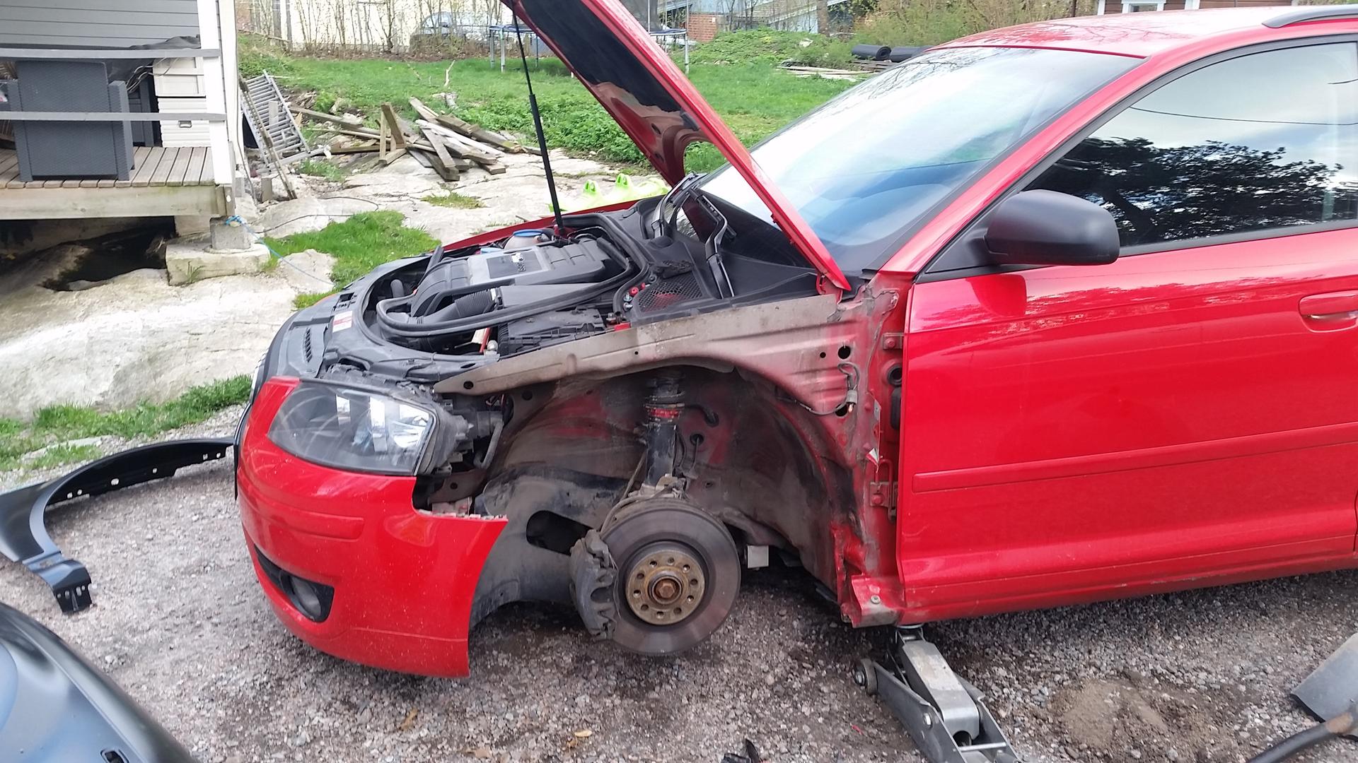

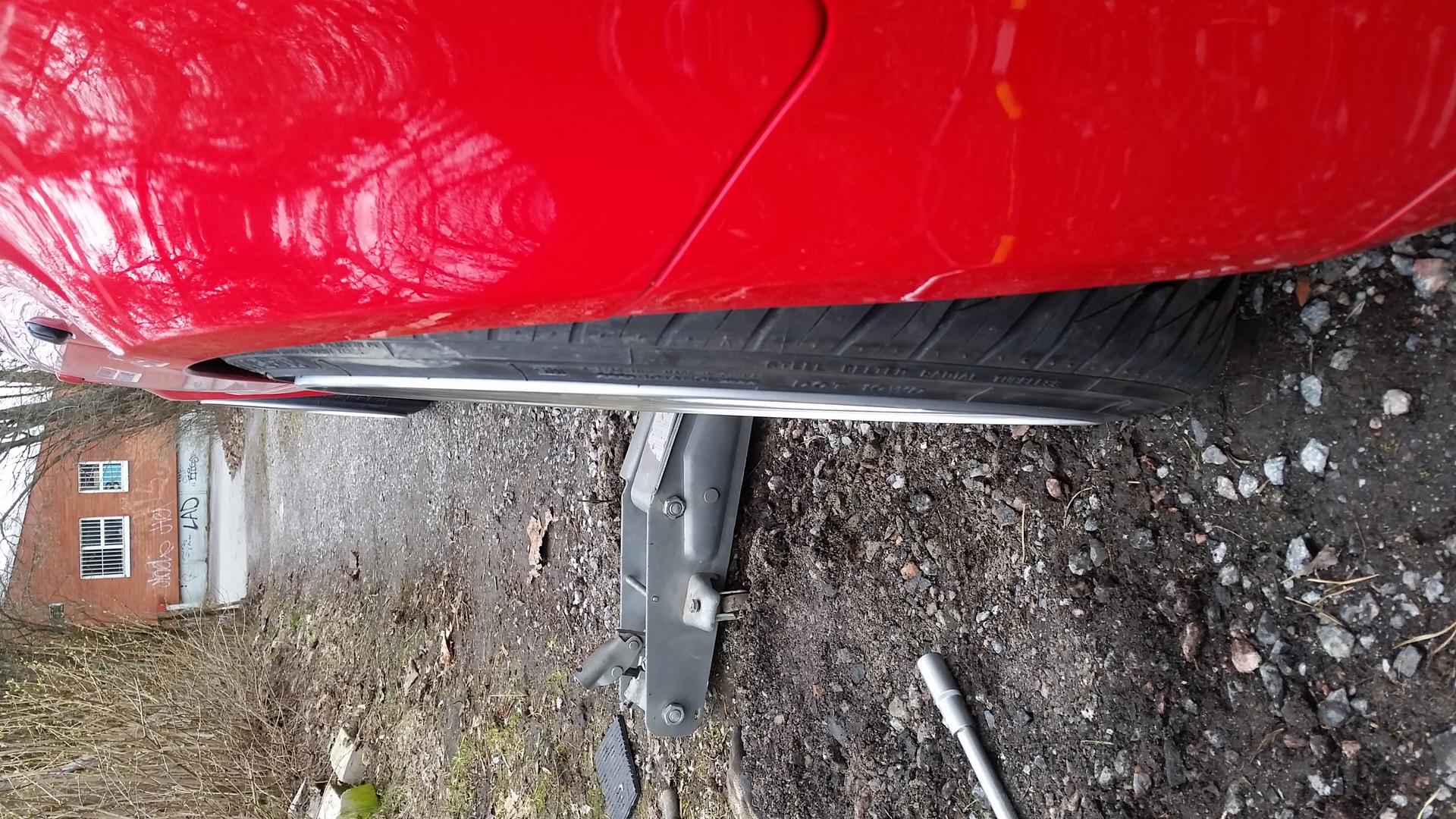

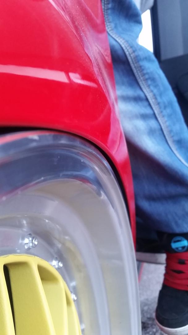

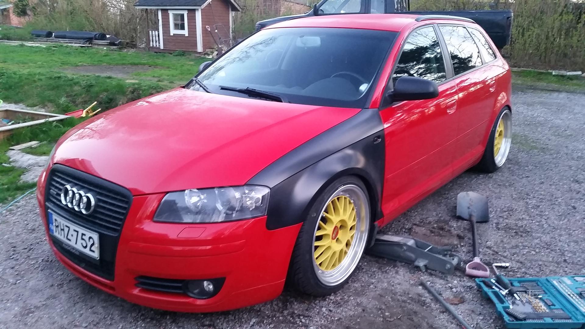

                                                        Taakse piti vähän mankeloiduttaa kaaria, ja saatiin nyt kyllä aivan täydelliseks ne, eli vanne mahtuu just ja just ääritilanteessa sukeltamaan. Eihän se normiajossa niin alas pääse, mutta esimerkiks hidasteella toisen takasen ollessa yksinään korokkeella, se painuu alas. :)

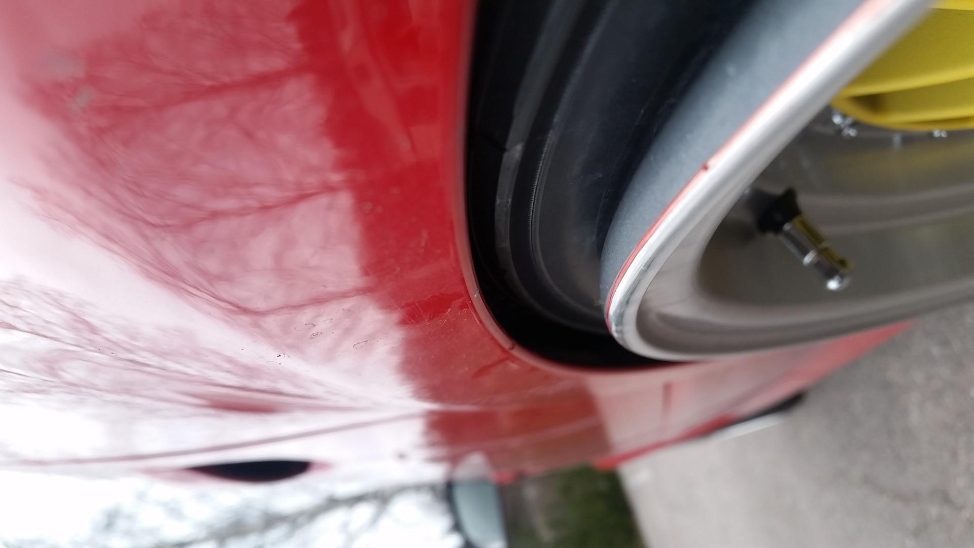

                                                        Etukaaret sit menikin sen keskimmäisen yläkiinnikkeen takia vähän vituiks, yks pikku lommokin vähän siinä haittas. :S
                                                        Maalari saa kyl tosta kuskinpuolen kaaresta viel hyvän helposti, mut apukuskin puolelta tuli vähän pahempaa... Leikkailtiin sitä kiinnikettä pois ja jäi sellanen pien vekki sit siihen. Tietty se levis siihen kaareen ja nyt kaares vekki.
                                                        Eipä sille mitään mahda, menee harjottelun piikkiin. :) Uudet kaaret tilailen molemmille poskille, tuleehan samalla niiden kupat helpommin korjattua...
                                                        Niihin saa viel serkkupoika sit mankelii näyttää. Tällä kertaa ilman pullistusta, ja pelkästään pokkauksen taitto. :D
                                                        Eli 50% onnistu hiton hyvin. :D

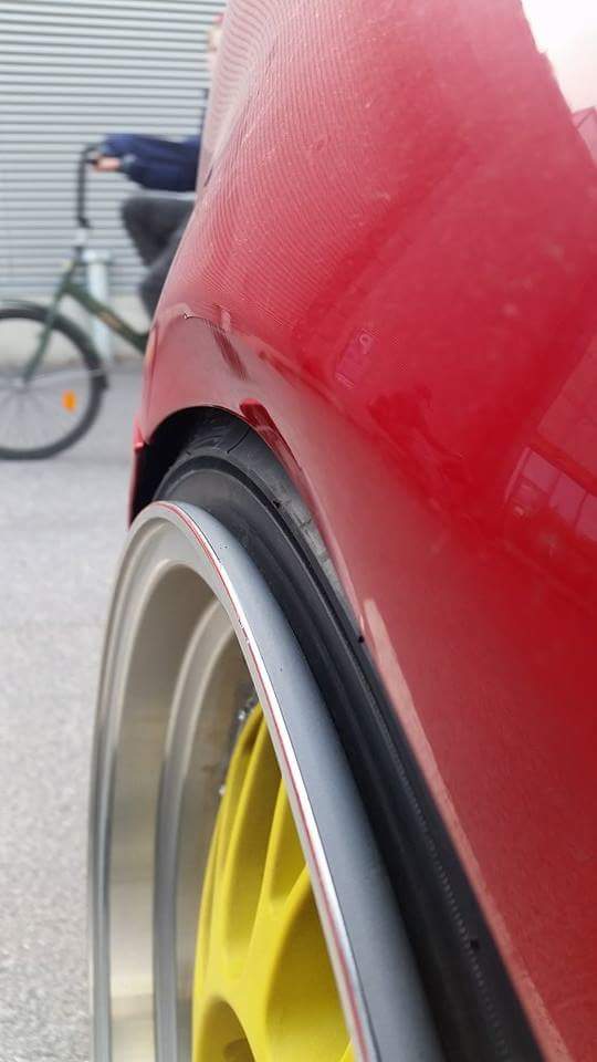

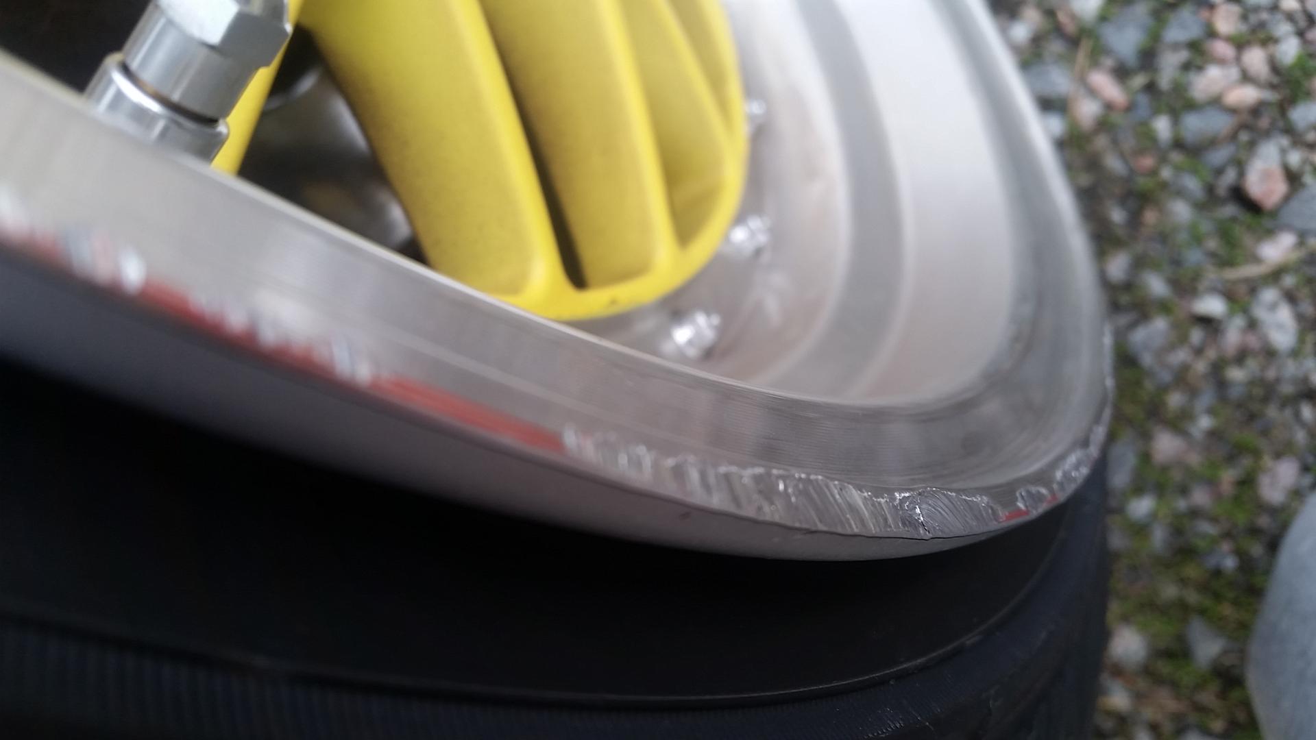

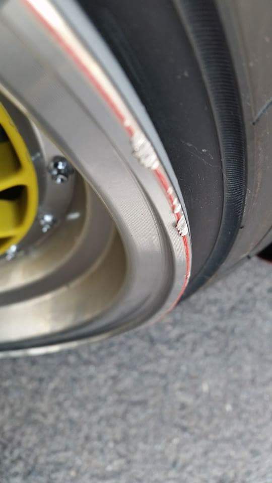

                                                            Juuniin, tästä meni oikeen puolen takakaari sisään ja vanne kupruille. Joutu vähän äkkinäisesti väistelemään Mechelininkadulla kaistakiilaajaa.
                                                            Vakuutusyhtiön kanssa tällä hetkellä hommat kesken. Nyt on sit maalauksen aikataulua otettu vauhdilla eteenpäin. 13.6. mennessä pitäis olla iskussa uudella maalipinnalla. Eli Kaliksessa sit kunnossa. :)

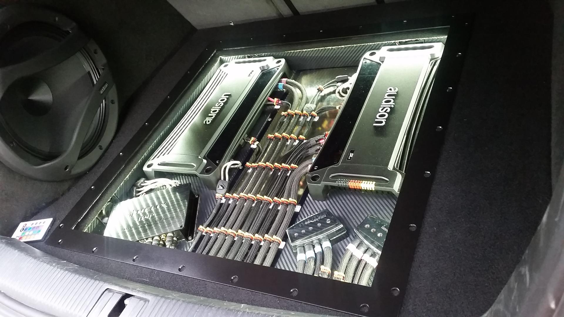

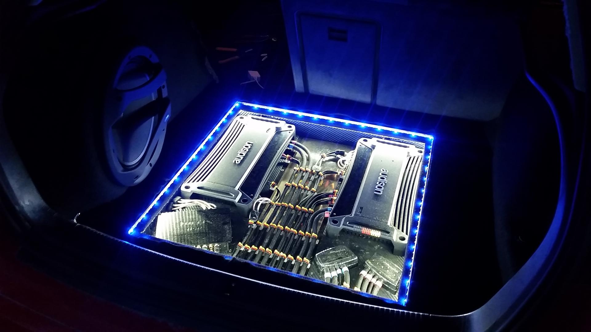

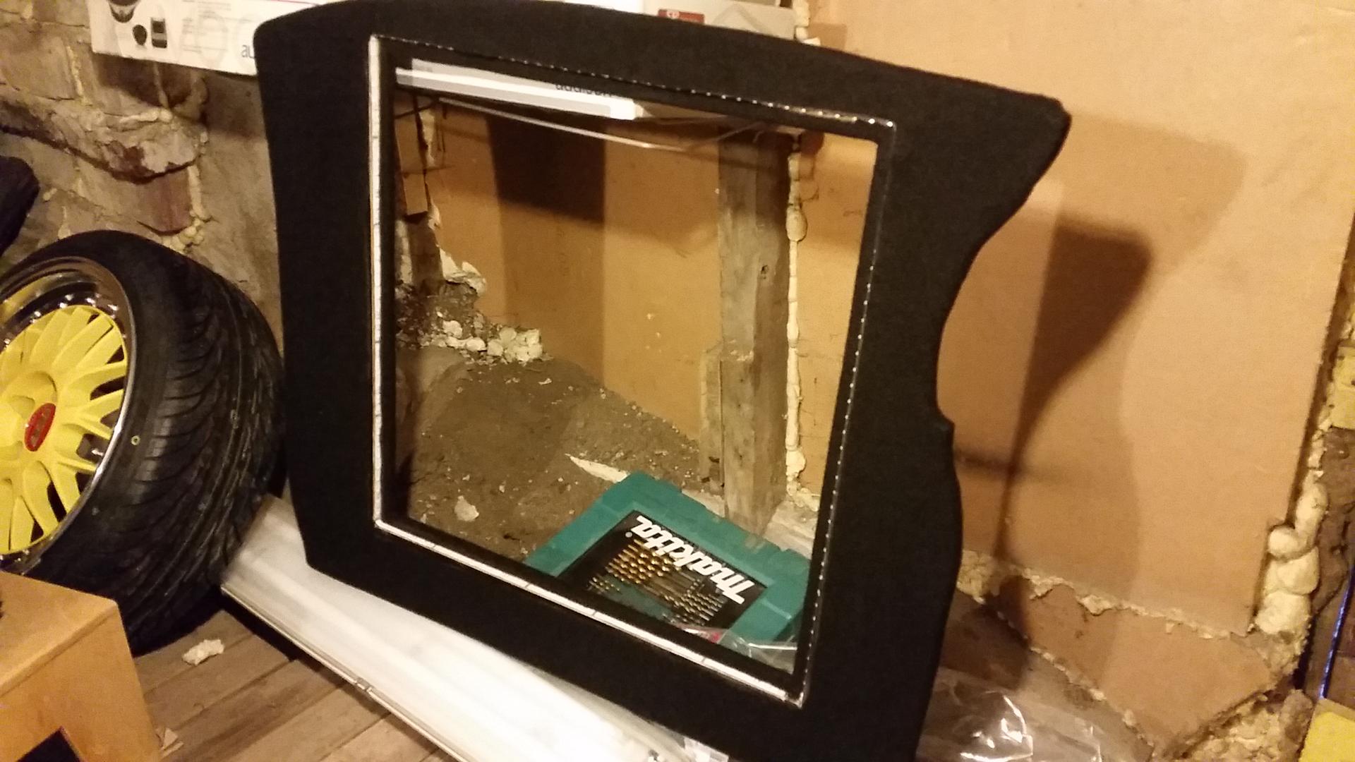

                                                            Kontti alkais oleen asennuksien osalta nipussa, muoviosat viel fiksailen ja maalailen..

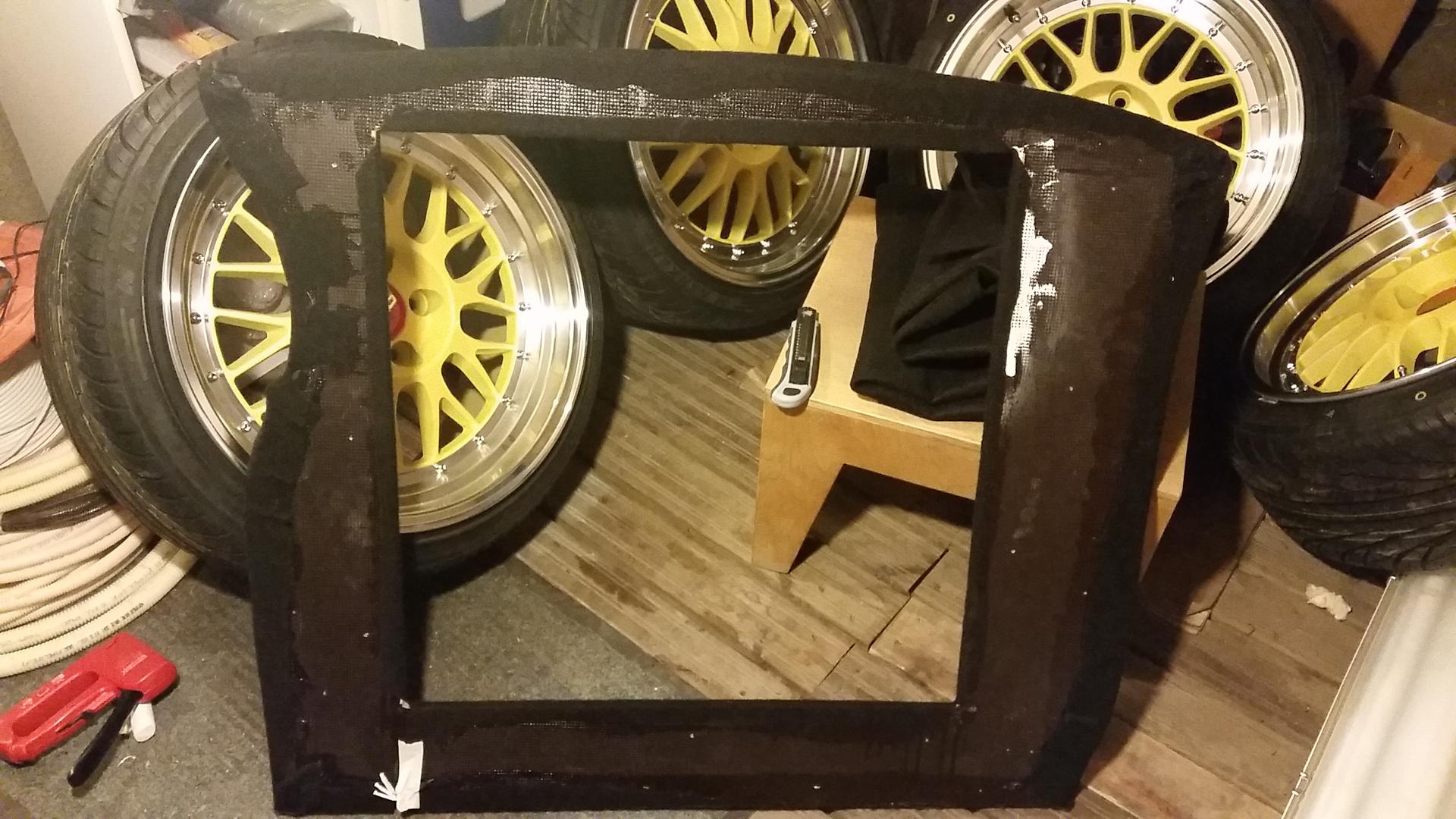

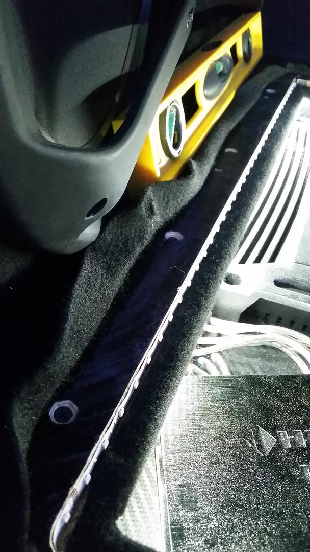

                                                            Kehyslevyn teetin tutulla metallimiehellä 2mm rosterista. Ite porailin reiät ja tein ruuveille upotukset. kiinnittää toi enään pitäis.

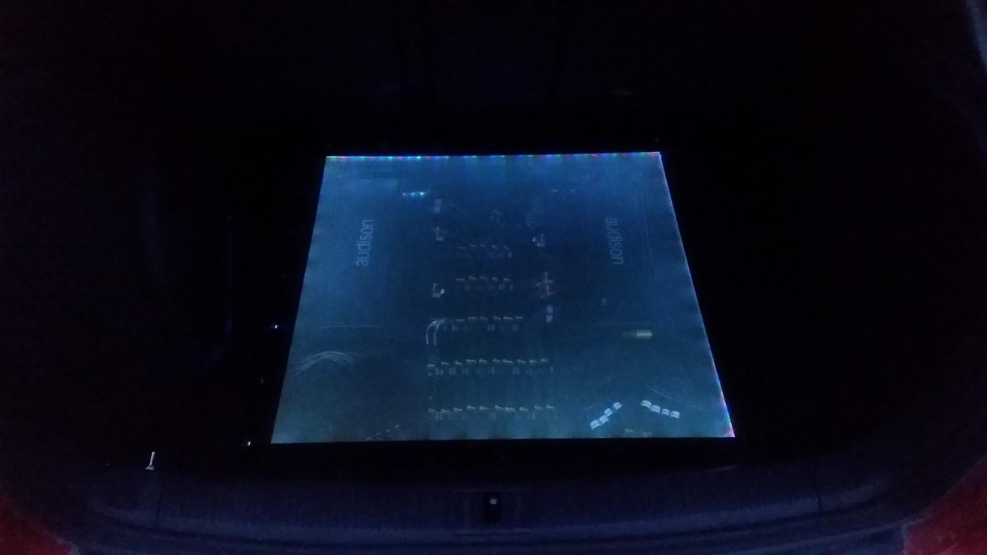

                                                            Pleksin sovittelin paikoilleen ja pitihän se testata, että toimiiko toi pleksin sivulla oleva rgb nauha. Kyllähän se sen hohtamaan laittaa.. :)
                                                            Etupäähän kasasin Audisonit takas, mut kohtahan niistä eroon pääsee.
                                                            Tony lupas jeesailla ja tehdään kimpassa molempien autoja tässä ens viikon aikana. Sit saa ne midipaikat tähänkin valmiiks. :)
                                                            Diskantit tulee kuun lopussa ja kesälle menee pitkälle et uudet midit saa. Uutta Scandinaviaa siis, ja tää nyt pitää. :D Jotkut vaihtoehtois elementit hoidetaan maahantuojan kanssa väliaikaisesti tilalle.
