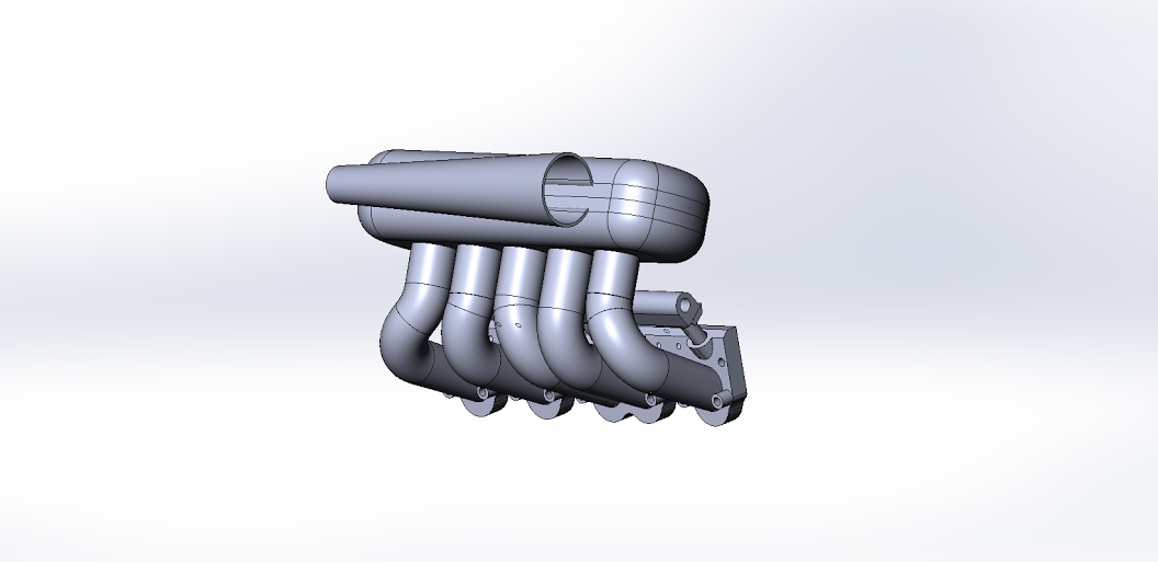

                                              Ng:ssähä on se kannen päälle tuleva imusarja kanssa? ja suuttimet ovat siis imusarjassa, ja ne imukanavat on sellasen.. noh erilaisen muotoiset, verrattuna "perus" kymppitappisen kansiin joissa suuttimet tulevat suoraan kanteen. Itsekin purin kaikelta varalta yhden sellaisen hatun imusarjoineen talteen tulevia projekteja varten. Tosin 2l ps koneesta, mut imusarja on ainakin samanlainen.
                                              Kaasuläppä vaatii turbopeliin hieman erilaista sijoittelua, ja myös se imusarjan yläosakin jos sellaista käyttää. Se kotelohan on aika pienikin.
                                                Juuri sen takia imusarja pitäisikin teettää/tehdä. Vielä on suunnitelmat vain auki sen osalta :D
                                                  Tuossa miettimistä imusarjan suunnitteluun.

                                                    Onko noita jo olemassa ja mitä ne maksaa?
                                                      Ensimmäinen kappale on osittain olemassa. Järkevää hintaa tuolle on vielä tässä vaiheessa vaikea keksiä. Jos oisin silloin kun tuon piirsin ymmärtänyt millainen savotta siitä tulee, oisin jättänyt piirtämättä.. Osien teko oli varsin simppeli homma. Ensimmäinen hitsari vetäytyi hommasta kuvat nähtyään, toinen heppasi osat kasaan ja heitti pyyhkeen kehään. Ostin tigin ja opettelin hitsaamaan sillä, jospa tuo vielä tänä vuonna valmistuisi.
                                                      Mutta asiaan. Tilaahan 10vt konehuoneessa on vähän ja tuohon iso reikäseen kanteen sopivia imusarjoja/aihioita on käytännössä vain tuo jo mainittu ng:n imusarja. Taitaapa samaa olla parissa muussakin moottorissa. Monenlaisia visioita pyöriteltiin ja muutaman niistä mallinsinkin. Helpoimmalta tuntuva vaihtoehto on tehdä ng:n imusarjaan uusi putkimallinen plenumi, ilman tuota sivu suppiloa. Se saattaisi onnistua jopa suoraan ng:n sarjan alaosan päälle. Työläin vaihtoehto taitaa olla tuo okkok:n kuvassa näkyvä.
                                                      Tämä nyt toistaiseksi näyttäisi mahtuvan konepellin alle ja kaasuläpällekkin on jo paikka mietittynä. Kunhan siihen vielä pari runneria ja kaasuläpän saan liimattua ja JOS siitä ei nyt aivan karmea kötöstys tule valmiina, ehkä rohkenen siitä sitten muutaman kuvankin julkaista..
                                                        Itse ainakin on mukavaa haastaa itseään vaikeissa hitsuu hommissa. Oliko sitten ekalle hitsarille alumiini sen verran uutta ja outoa. Esim tuo kuvan mukainen imusarja pitääkin tehdä oikeassa järjestyksessä. Muuten menee kettumaiseksi eikä joka paikkaa saa hitsattua.
                                                        Viimeksi muokannut To87; 18.3.2016, 07:42.
                                                          En tiiä minkälaisia hitsareita ovat mutta ei tuo omaan silmään näytä mitenkään mahdottoman vaikealta hitsata. En mene kehumaan että itse osaan kun en ole paljoa mitään alumiinia hitsannut. Kirkkaita kylläkin...
                                                            Kylläpä se oli juuri työn määrä joka taisi karkottaa nämä hitsarit. No, eipä heitä siitä voi moittia.. Tehdään sitten ite. Aloitteleva tig hitsari ois kyllä voinut ottaa ekaksi työksi helpommankin. Joitain kohtia on tullut tehtyä kahteen tai kolmeenkin kertaan. Hitsausjärjestys on tosiaan tärkeä, ja sitä on tässä joutunut miettimään useampaan kertaan.
