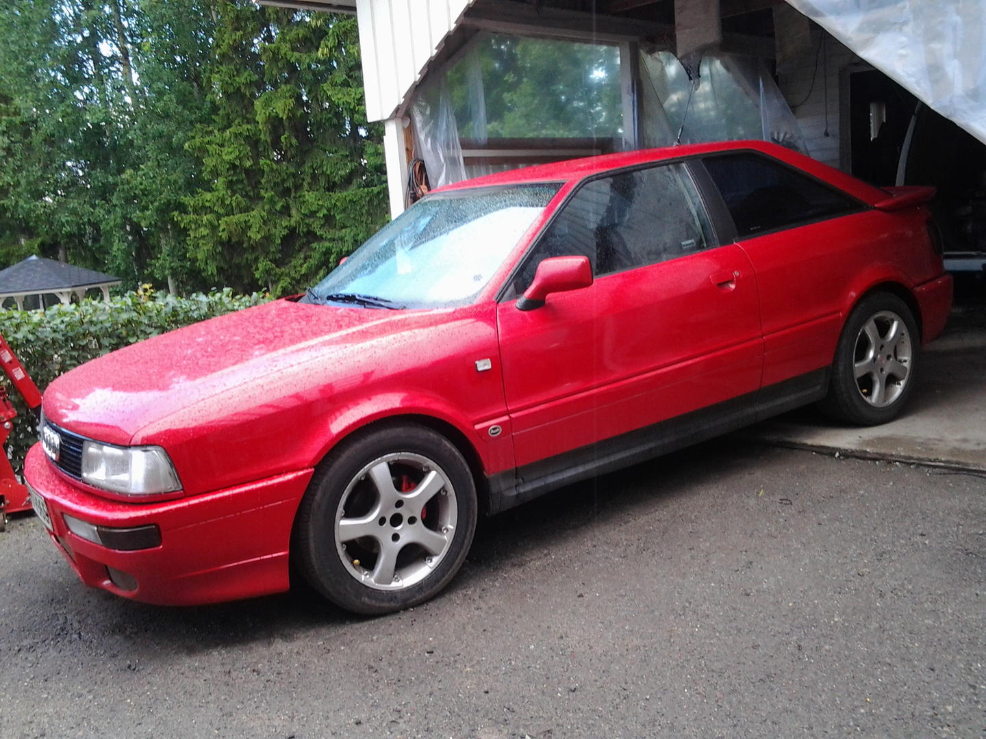

    Ensimmäinen audi tuli laitettua, tarkoituksena on korjailla pienet virheet ja ehkä jotain tehopäivitystäkin olisi luvassa. Kovasti olen ollut merkkiuskollinen Saabille mutta nyt monien sattumien kautta tuli oikea löytö haltuun.
    Pieniä vikoja löytyy, kuten kuskin puolelta puuttuu kokonaan ikkunan avausmekanismi(korjattu), kuskin penkin runko ilmeisesti poikki(korjattu), hanskalokerosta puuttuu toinen kisko(korjattu) sekä maalipinta kaipaa vahaa ja myllytystä(Ylimaalataan).
    Kuvia laittelen myöhemmin! :)

      Siinä kuvia! :)
        No kappas, sehän on meikäläisen vanha :) Vuonna 2012 möin sen eteenpäin, silloin meni autokaupalle, siitä jollekkin vanhalle miehelle Kuopioon ja sitten lähti tietääkseni Pohjanmaalle.
        Joo, ikkuna mekanismi tosiaan puuttuu sieltä tempastu härskisti ruuvi lasin alle jotta pysyy ylhäällä, en suomesta enkä muualtakaan silloin löytäny sitä ja lasi piti saaha pysymään edes kiinni, ihme jottei ole vielä korjattu.
        Penkit on sitten täysin purettavissa ja jos en väärin muista niin kuskin penkki on jo korjattu kertaalleen minua edeltävän omistajan toimesta.
        Tässä vielä kuva minun ajalta. Onnea ja menestystä, itselläni se toimi aika hyvästi.

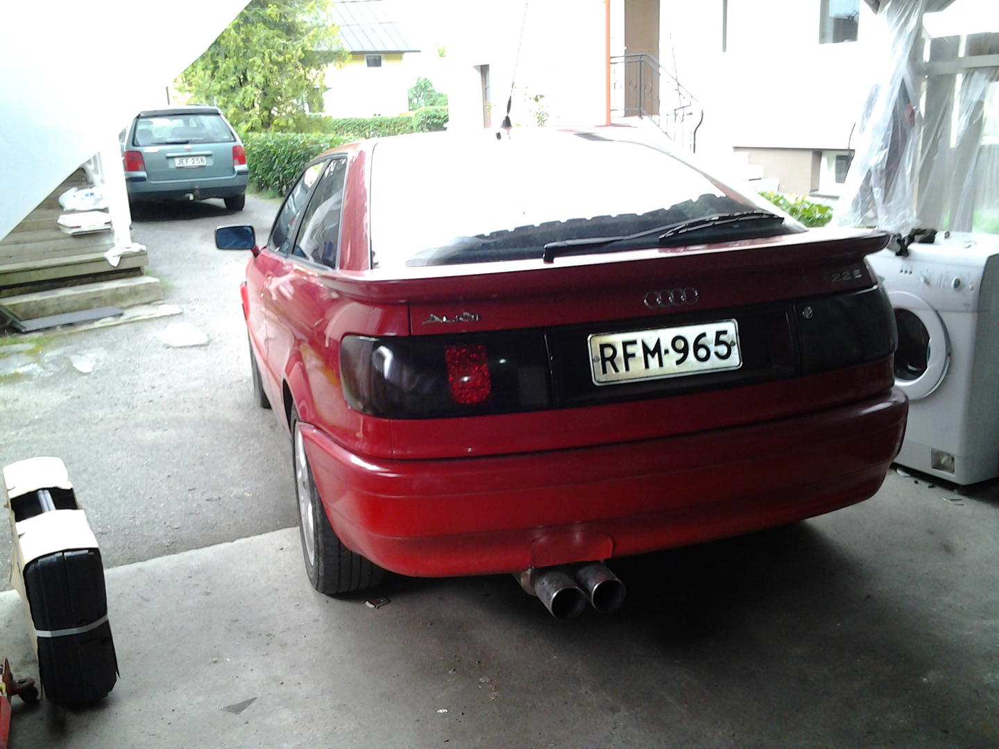

                                            Ehjää takapuskuria saa tarjota! Pakoputken kohdalta vähän joku korjaillut...
