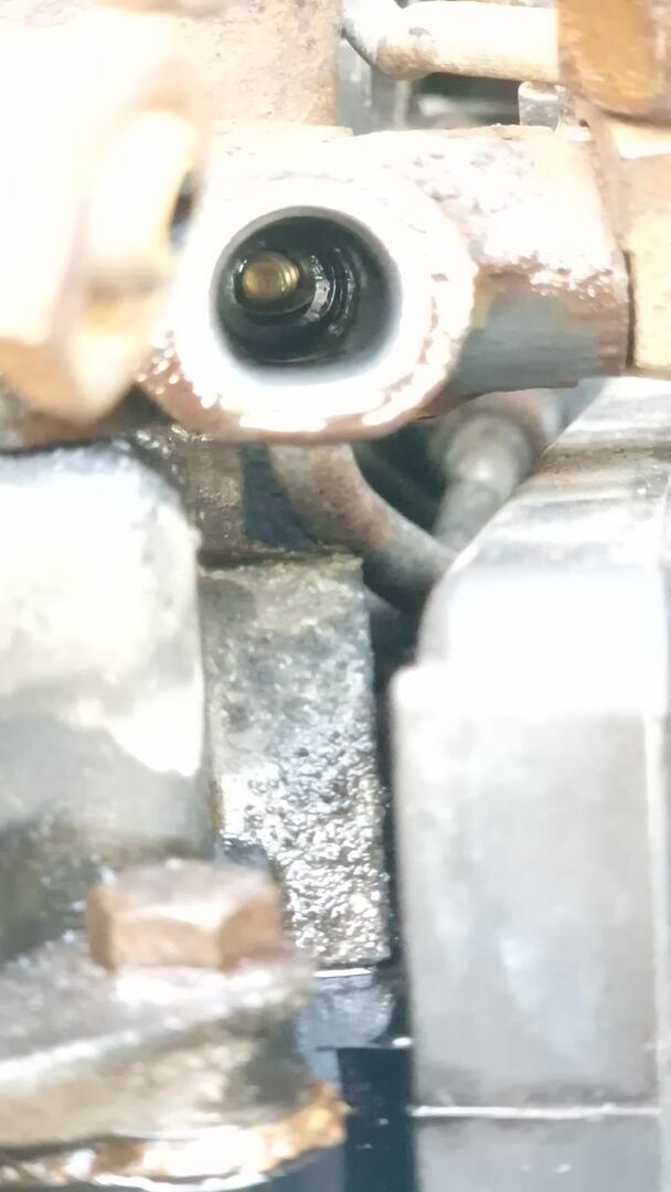

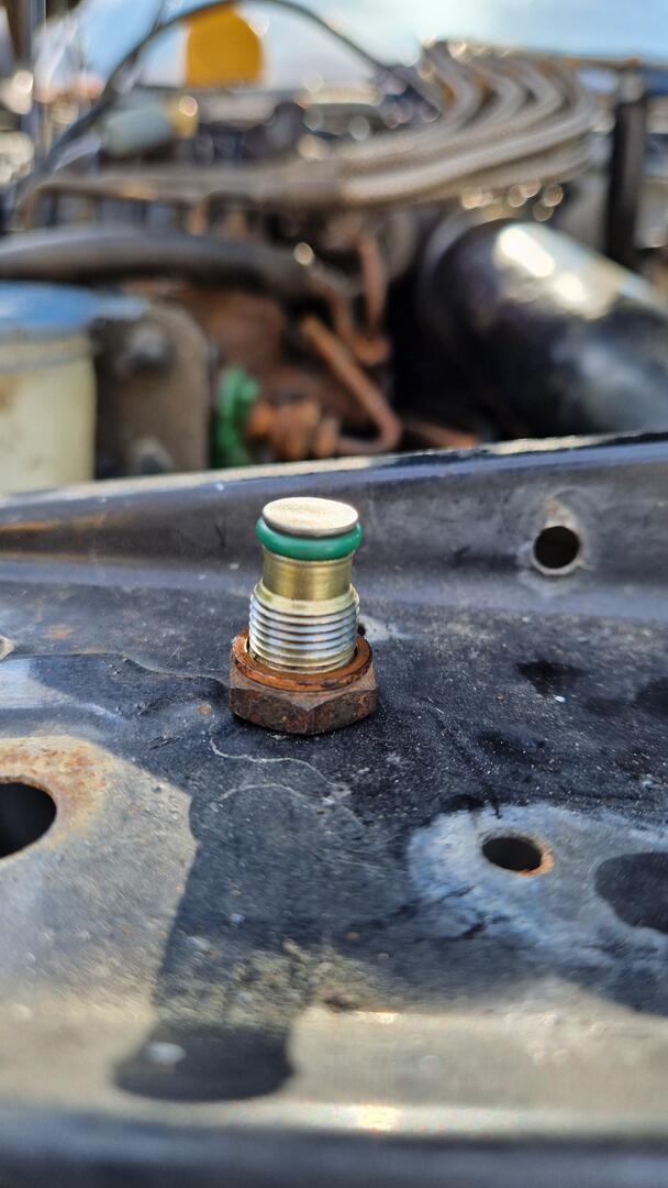

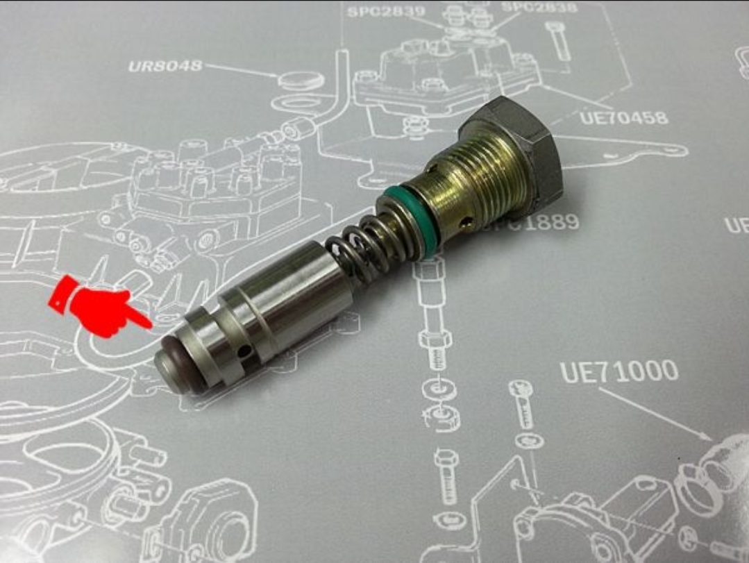

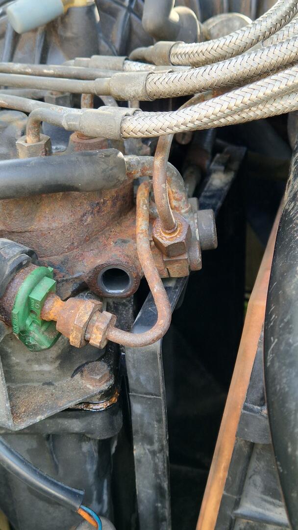

                      Olen kovasti hämmentynyt järjestelmäpainesäätimen rakenteesta. Sen takana pitäisi olla jousi ja mäntä, mutta tässäpä ei ole. Onkalon perällä näkyy ruuvin pää (tulolinjan vieressä). Varaosamyyjän kuvien mukaankin siellä sellainen kuitenkin pitäisi kai olla. Kuvissa tuo "primäärisäädin", sen paikka ja vertailuksi varaosakatalogin havainnekuva, sekä toisen mallisen jakajan vastaava kalikka.
