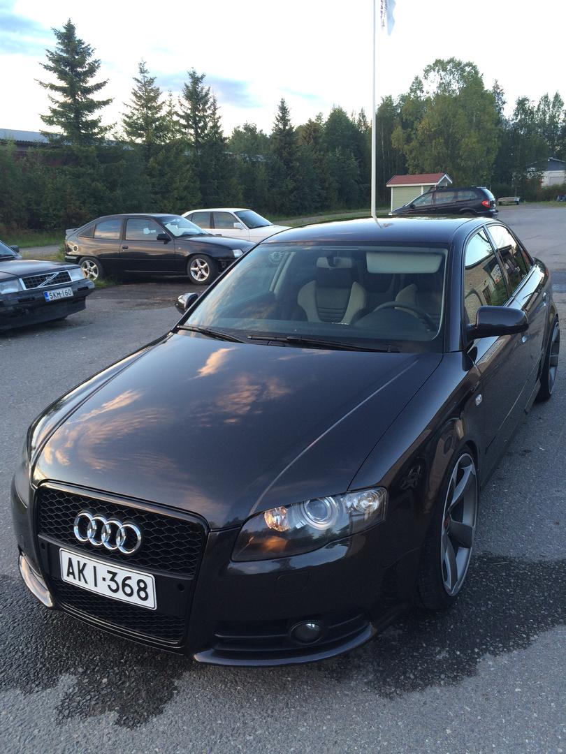

    Ompa komiat vanteet ;) soppii kyllä hyvin tähän(kin) koppaan!
      Hyvältä näyttää. Onko toiminut hyvin?
        Hyvin on kyllä toiminut. Oikeastaan koko kesän auto seisoi tallissa "projektina" niin ole kilometrejäkään paljon kertynyt.

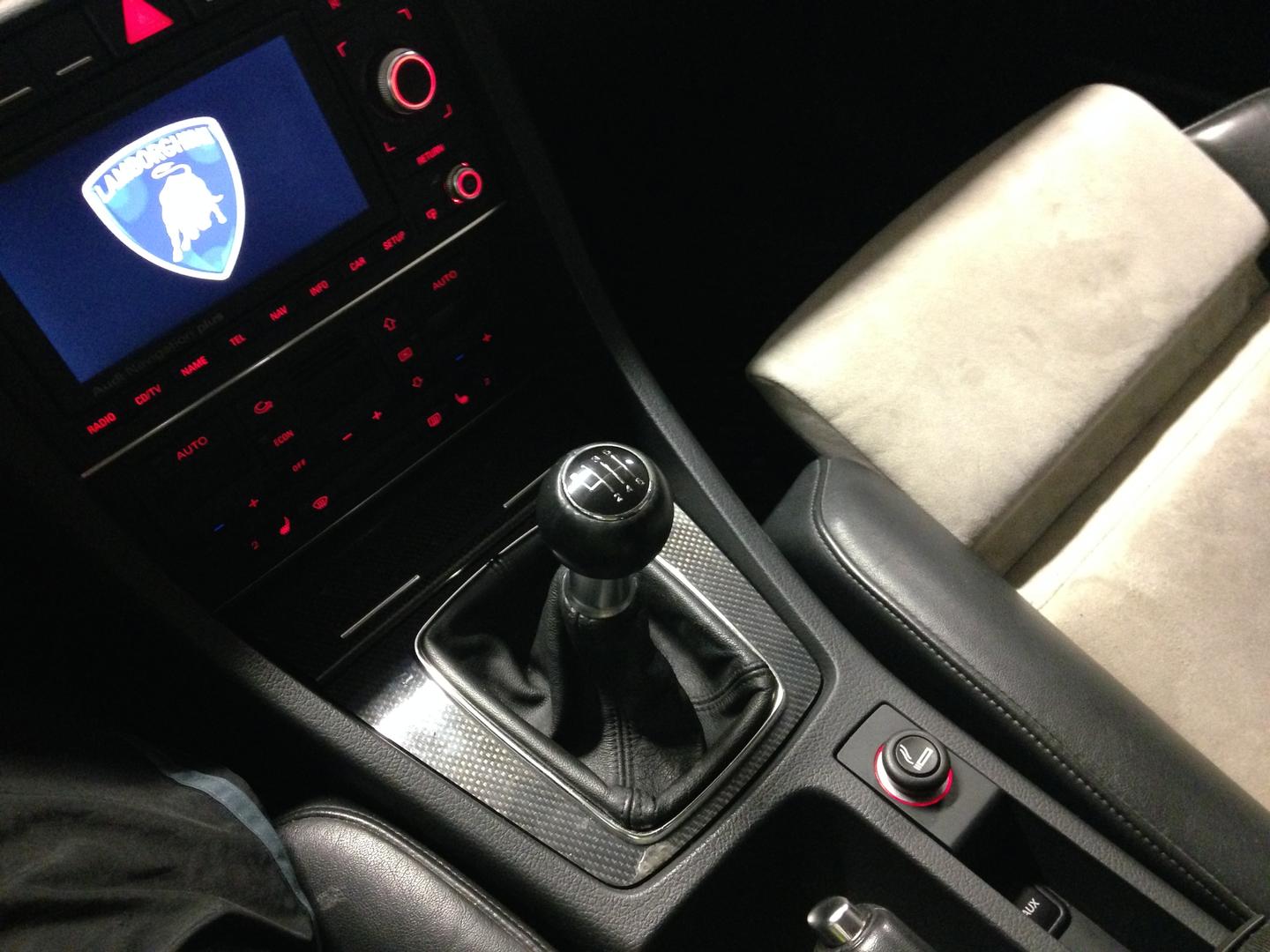

                            Autoon tullut taas jotain pientä lisää, ratti vaihtui DTM:stä lähtöisin olevaan nahka-alcantara malliin, soitin koodattu kufatecin Aux-in:ä ymmärtäväksi ja samalla boot screeni vaihtui lamborghinin logoksi. :)
                            Loppuun taas muutama puhelimella räpsitty kuva.

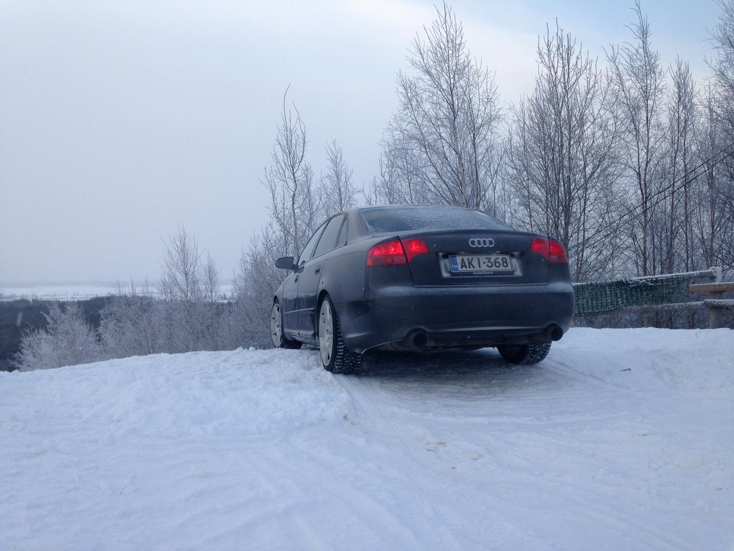

                              Autoa käytetty huollossa jossa vaihdettiin öljyjä, koneeseen, laatikkoon ja torseeniin. Samalla vaihdettiin uusi termostaatti jumittuneen tilalle ja lämmöt nousee nyt nopeasti 90 asteeseen kovillakin pakkasilla. AVK:lta löytyi musta OEM taustapeili valkoisen tilalle. Enään tarvisi sisäkatto ja pilarit verhoiluttaa mustaksi. Ellei kellään olisi tiedossa mustaa sisäkattoa ja pilareita niin olisin kiinnostunut. Tänään sain kesävanteet kumien laittoa varten valmiiksi. Pitääköhän seuraavalle vuodelle tilata rosterikehät ettei joka talvi tarvi purkaa ja kiillottaa kehiä.

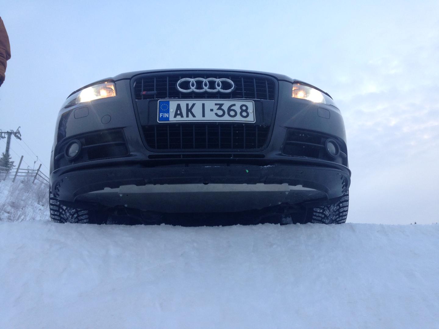

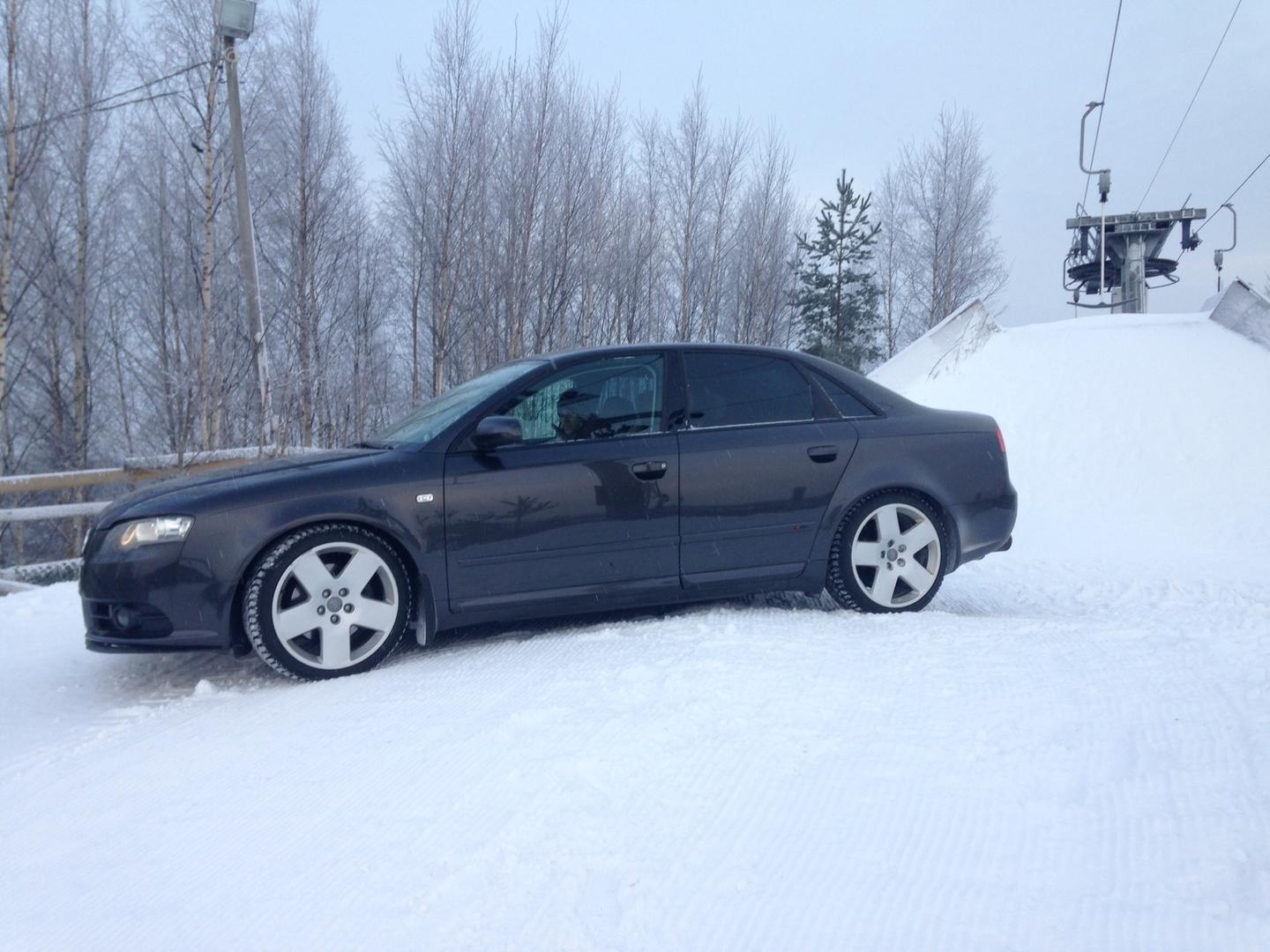

                              Viime viikolla asensin alpin tekemän alumiinisen pohjapanssarin paikalleen, voin kyllä suositella muillekkin kyseisiä panssareita. :)
                              Tuli myös käytyä rinteessä autolla.

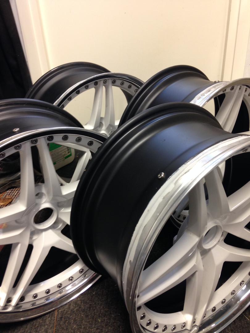

                                                Perää pitäskin laskea takas se kaks senttiä minkä menin nostaan kaksi viikkoa sitten. En muuten miettis tota maalaamista, mutta kun parissa vanteessa on kanttari-ihottumaa edellisten omistajien toimesta.

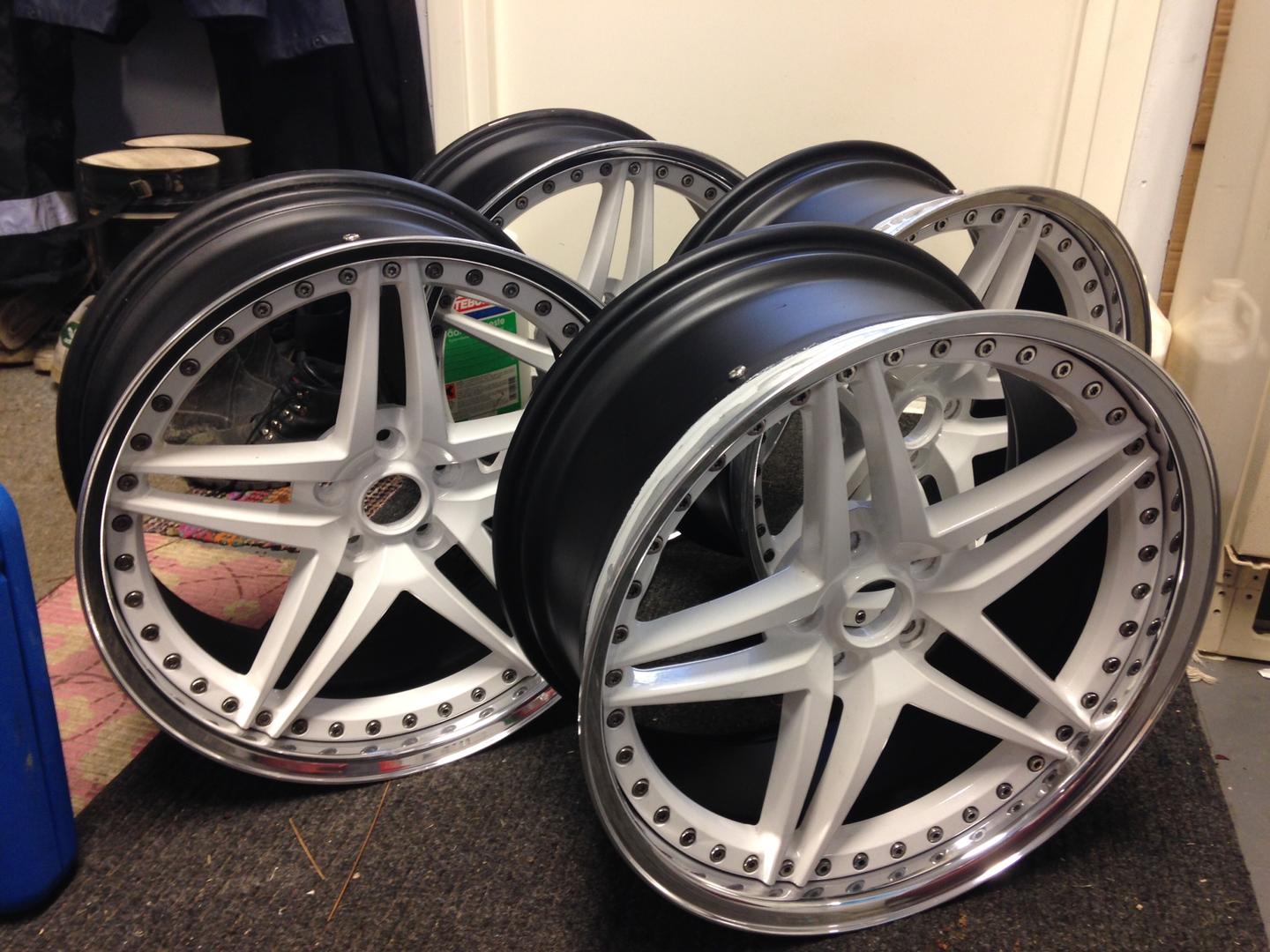

                                                    Keskilätkät tuli vanteisiin ja samalla kun ne laitoin paikalleen niin piti auto pestä ja vahata.
