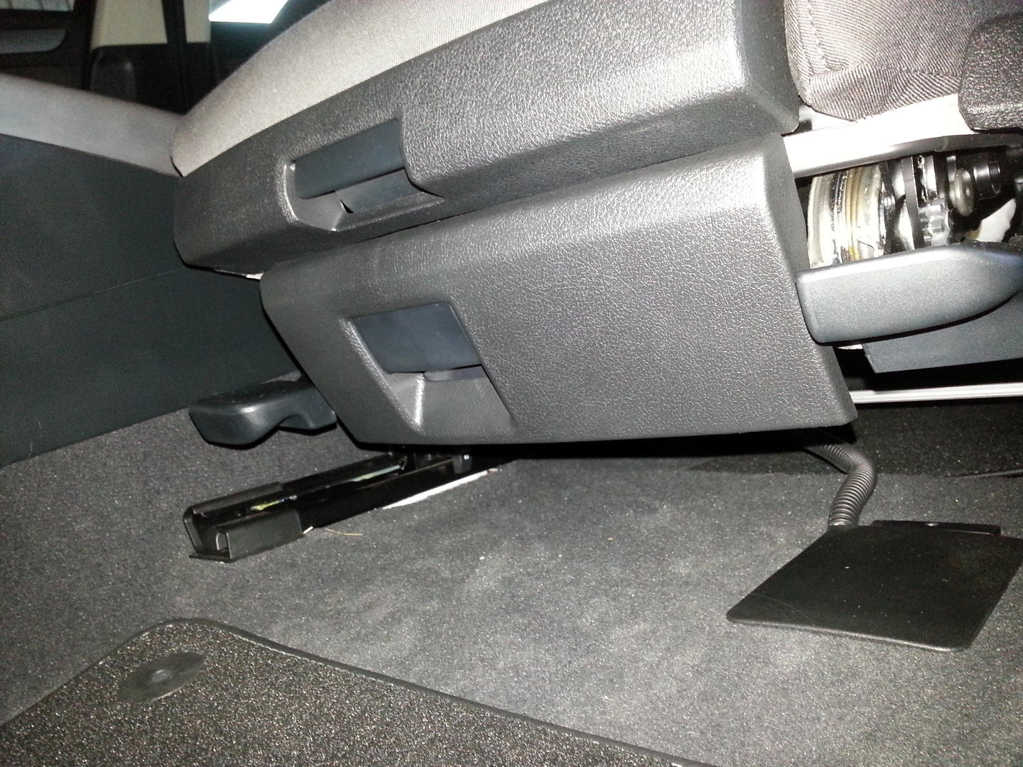

                                        Uuteen asensin eilen säilytyslokeron kuskin penkin alle. Melkoinen projekti ennen kuin tajusin ottaa lokeron etulevyn irti. Aikaa tuhrautui tähän ensimmäiseen varmaankin tunti, toinen menisi jo 10 minuutissa.
                                        Kuva 1: Inserttimutteri N 900 880 03 paikoillaan
                                        Kuva 2: Lokeron takaosan muovinasta painetaan penkin pohjassa olevaan reikään ja lokeroa vedetään eteenpäin, jotta se lukittuu
                                        Kuva 3: Asennustila ilman etulevyn irroitusta ruuville N 907 371 05
                                        Kuva 4: VALMIS! Sporttipenkin kaverina lokero on aika pieni. Mahtuu sinne monitoimityökalu ja mikrokuituliina, mutta ei juuri muuta. Reisituki säädettynä eteen lokeroon on vielä aika vaikea päästä käsiksi.
