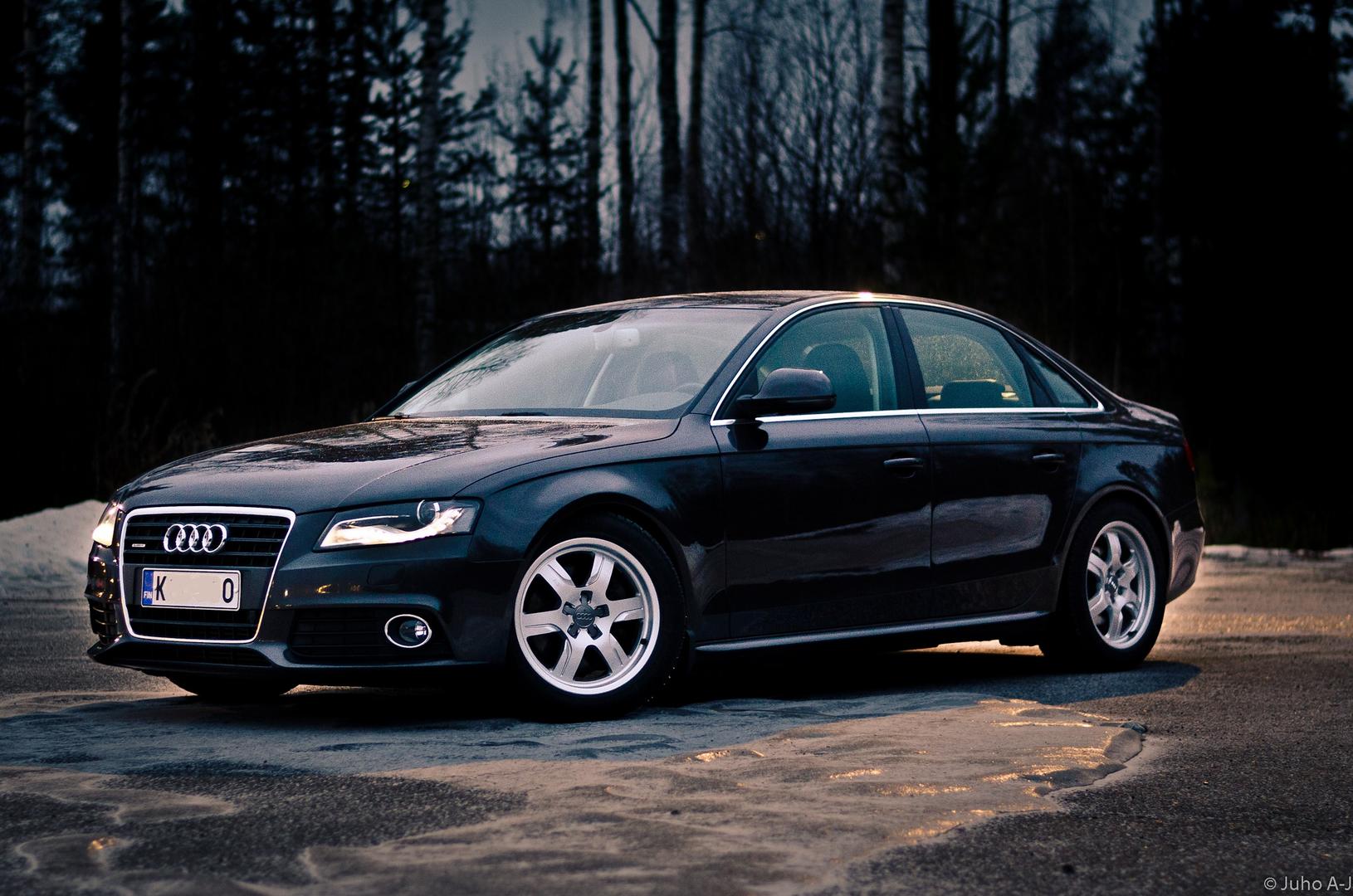

    Taitaa olla korkea aika kirjoittaa tästäkin kulkineesta jotain foorumille, sillä onhan yhteistä taivalta kertynyt jo kuta kuinkin 13kk ja 35 000km.
    Auto on alunperin "Suomi-Business" perus 2.0tdi quattro CAGA-koneella, eli 143hp. Business-paketin perusvarusteiden lisäksi autoon oli ruksittu vain sporttialusta ja kiiltolistat. Lappeenrantalainen liike kuitenkin hyvitti entisestä Golfista sen verran, että tästä päästiin kauppoihin.
    Ostohetkellä mittarissa komeili 139 000km. Heti oston jälkeen autoon vaihdettiin takakontin luukku takuuseen ruostevikojen takia ja samalla maalattiin edellisen omistajan melko karut naarmut kuskin puolen takapenkin oven karmissa. Muita pakollisia korjauksia ovat olleet etummaiset alatukivarret ja polttoaineluukun moottori.
    Vakioautoillahan en ole ikinä osannut ajaa, joten tähän on nyt tehty seuraavaa:
    - S-line puolinahkasisusta
    - RS4 B7 monitoimiratti ja airbag
    - OEM LED rekkarikilvenvalot
    - OEM Sisävalopaketti // Kahvavaloja vaille valmis
    - OEM APS+
    - OEM Bluetooth
    - OEM Tummentuvat taustapeili
    - OEM sumuvalot kulmavalotoiminnolla ja kromireunaisilla kehyksillä
    - OEM kromiset putken päät
    - Mustat kangasmatot penkkeihin natsaavalla hopeisella tikkauksella
    - Eberspächer D4WS + Remote+
    - Eibach -35mm Prokit + Sachsin sportti-iskarit
    - Rainbown erillissarja etuovissa ja samalla ovet vaimennettu
    - Darkside Developments / Sachs kytkinpaketti
    Kesävanteet olivat vielä viime suvena Sporttialustan mukana tulleet 10-puolaiset "Star Designit" 17" kärrynpyöräkoossa. Talvella alla on A5:n OEM 17" vanteet ja ensi kesäksi tiedossa on 18" settiä kunhan sopivat löytyy.

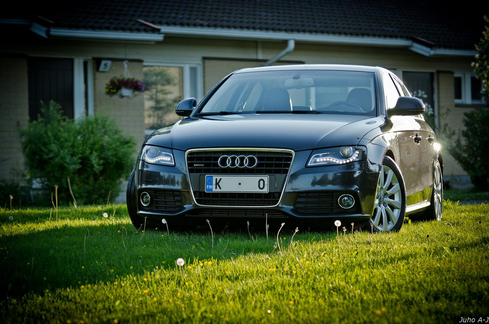

    27.6.2014 auto vaihtunut Faceliftiin, johon tehty seuraavaa:
    - OEM Takakontin kiskojärjestelmä
    - OEM säilytyslokero kuljettajan penkissä
    - Sisustan valot vaihdettu Ledeihin + ovien lammikkovalot 18SMD moduleihin
    - H&R -40mm jouset
    - Takaovissa 20% kalvot, takasivulaseissa ja takalasissa 35% kalvot

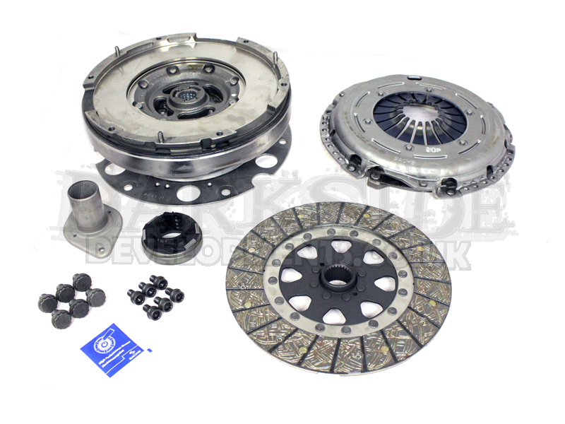

                                            Tänään rupesi sitten kytkin luistaa. Luistaa täyskaasulla 3. ja 4. vaihteella 1800-2700rpm. Sitten kierrokset jää hetkeksi paikoilleen kunnes kiihtyvyys ja kierrokset nousee taas samaa tahtia.
                                            Darkside Developmentsilta lähti tilaukseen SACHS:n satsi orgaanisella levyllä, jolle luvataan momentinkestoksi 500Nm. Tuon pitäisi riittää vielä mahdolliselle hybriditurbolle niin laitetaan nyt sitten kerralla järeää palikkaa kiinni. Hintaa kertyi tarkalleen 1000€ toimitettuna ja kyseessä on siis liitteen kaltainen paketti.
                                            Viimeksi muokannut turbokiisseli; 23.6.2014, 23:15.
                                              kytkinpaketti asennettu Joensuun Vianorilla. Poljintuntuma on selvästi parempi kuin ennen, mutta samalla poljin on myös selvästi helpompi painaa, eli ilmeisesti vanha asetelma on juminut. Myös painelaakerissa oli selvää välystä. Uusi kytkin ottaa paljon vakiota terävämmin ja hieman täristää liikkeellelähdössä, mutta pito tuntuu olevan kohdallaan ja muuten toimii kuin vakio. Saa nähdä tasottuuko tuo tärinä kun sisäänajo on suoritettu. Täytyy muutama 100km ajella heiman iisimmin ja kokeilla miten tuo asettuu.
                                              B8:n kytkintä vaihtaville vinkiksi: Laatikko on kiinni alumiinisilla pulteilla, joita ei saa käyttää uudestaan. Sarjan hinta marmorilla on 50€ luokkaa.

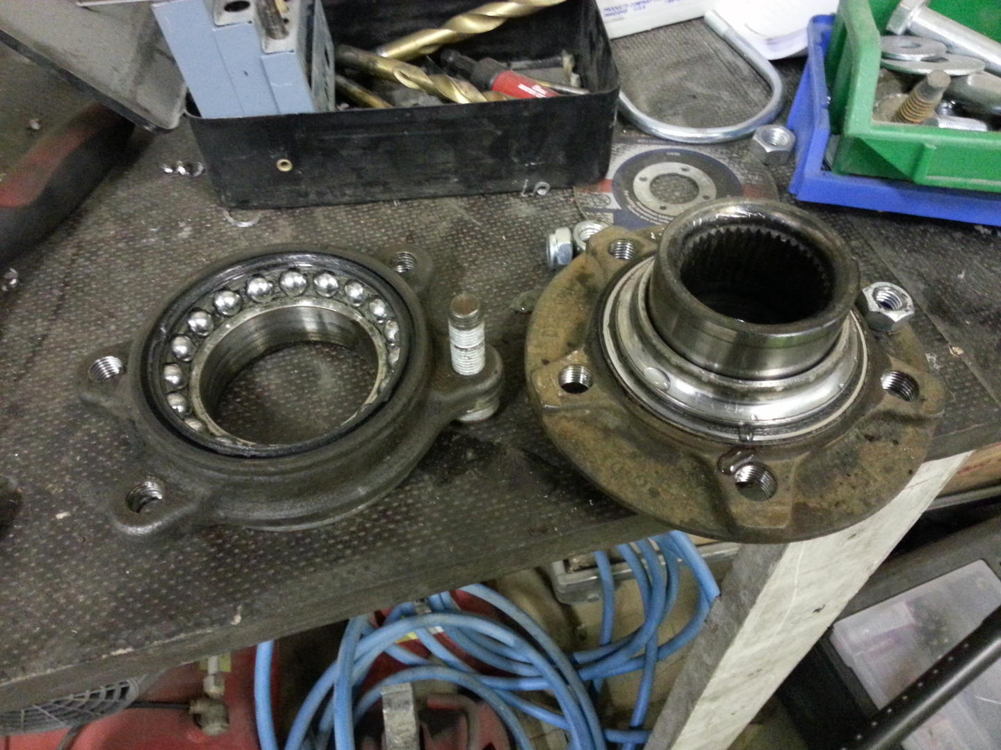

                                                Tuntuu olevan B8:n laakerit melko tasalaatuisia. 182tkm mittarissa ja molemmat etupyörän laakerit entiset. Toinen niin pahasti, että ei kohta olisi kestänyt ajella ja toinen piti pientä ääntä lähinnä 50-80km/h nopeudessa. Molemmissa syyksi paljastui pettänyt takapään tiiviste, ja toisessa laakerissa oli ihan vettä sisällä. Yllättäen tämä laakeri, jossa oli vettä piti vähemmän ääntä :) Vesi vanhin voitehista, vai mitenkä se meni?

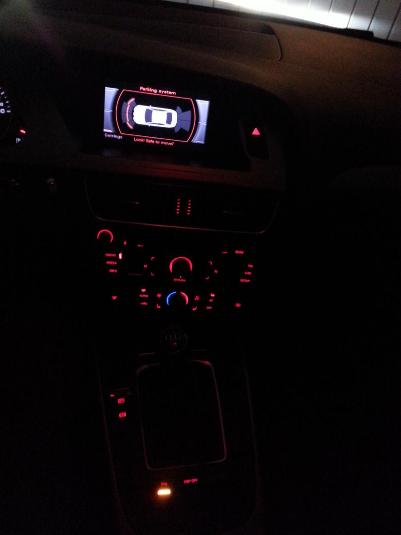

                                                Kaveri maalasi etupuskurin viikko sitten ja samalla viimeistelin APS+:n asennuksen etupään osalta. Vielä täytyy testata tukeeko autossa oleva ohjainlaite etututkaa vai meneekö ohjainlaitteen vaihtamishommiksi.
                                                  Eilen sain vihdoin APS+:n toimimaan kun oikea ohjainlaite, revisio R, saapui Saksasta. Kuvamateriaali todisteena siitä, että Audi piippaa nyt molemmista päistä ja myös grafiikka toimii! Näytön saa toimimaan vaikka etuanturit eivät ole kytkettynä lainkaan, mutta tällöin auto tietysti herjaa anturivikaa.

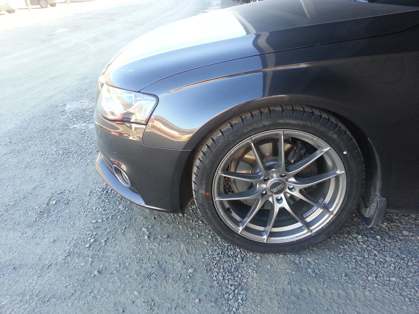

                                                    Kesäpyörät saapuivat perille ja heitähän ne piti ruuvata alle. Melko kevyt setti OZ Leggera HLT 8x18" ET35 / 245/40R18 kumit. Täytyy punnita vielä kun maalailen jarrusatulat uusiksi.
                                                    Pikainen kännyräpsy liitteenä.
                                                      Onko minkä merkkiset kumit sinulla noilla vanteilla? Lähinnä että veteleekö miten kovasti urissa? Itellä noi kiinan kumit vetelee aika rajusti talvikenkaiden jäljiltä vaikka on saman levyiset kun talvikumit eli 225.
                                                        Ihan sama onko kiinakumit vetelee 19" barumeilla ja samoin conteilla. Uria on vaan niin itusti. Toivotaan että taasantus kesällä.
                                                          GT Radialin UHP1 on alla viime kesäisten hyvien kokemusten perusteella. Vähän tuo vetelee enemmän kuin 225 leveillä talvirenkailla, mutta ei häiritsevästi.
                                                            Joo ei se itelläkään nyt ihan hirveesti vetele, hyvällä pinnallla ei ollenkaan. Mutta joskus kun sattuu sopivasti uraa ja keltevuutta tiehen niin kyllä siinä pittää ratissa kädet olla kiinni. Liekkö johtuu kesärenkaan jäykemmästä rungosta? Huvittaa vain kun on ostettu tällänen "premium" merkin auto ja kumminkin vanha carina e on paljon helpompi ajettava muutamissa tilanteissa näillä itä-suomen teillä. Ei tartte paljon ohjastella olipa uraa tai ei.
