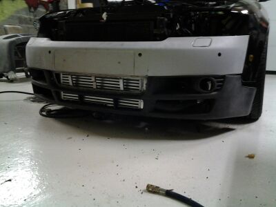

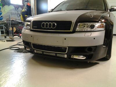

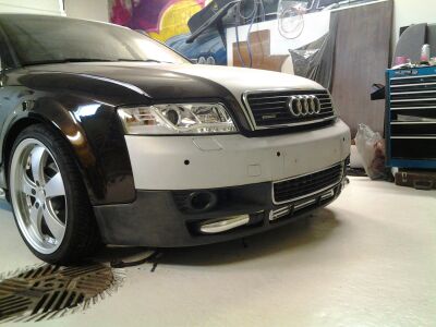

Ahtoputket enää muokkausta vaille ,vielä ilmanputsari hakee koloaan. Hiukan on ahtaan oloinen tuon keula :/ Puskurit ja listat vielä maalaamoon ensi viikolla. Alkaa tulemaan kohta projekti korvistakin pihalle. Kunhan saan sen liikenteeseen, niin taitaa olla audi myynnissä.... Ei enää yhtään mutteria, pulttia, ruuvia, hiomapaperia, paskasia käsiä, unettomia öitä niska ja selkä jumissa. Tästä se motivaation lasku lähtee!

Onneksi omistan miehen, joka osaa korihommat työnsä puolesta. Kerrankin joku muu tekee ja ihailen vain työnjälkeä. Vielä kun ahtoputket saisi pysymään puskurin sisäpuolella. Toivon mukaan ei tipu enää alemmas keula, ettei roiku kaikki palikat ensimmäisen katukiven tai montun reunalla unohtaessani mataluuden.

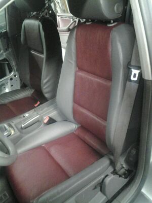

Viimeinkin penkit verhoiltuna paikoillaan.

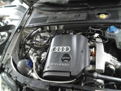

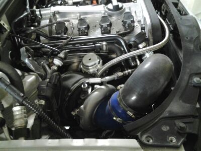

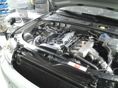

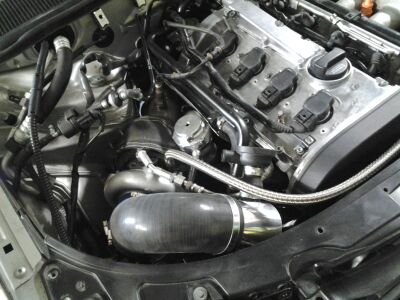

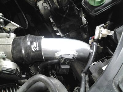

Melkoinen tekeminen ahtoputkissa ja varsinkin ilmanputsarin ja ahtimen välisessä putkessa. Samaan pötköön pitää saada mahtumaan ilmamassamittari, 10 senttiä alumiiniputkea ristikolla, letku / anturi härdelli mistä en edes tiedä mitä ne on, mutta tungetaan sinne muun jatkoksi ja jätti ilmanputsari päähän. Alkaa tila loppumaan kesken konehuoneesta.
Huomenna vien turbon öljy- ja vesiletkut teetettäväksi hytaflexille. Sitten olisi vielä bensalinjan muutos, tulpat ja suuttimet paikoilleen. Päästään ladyläisen kanssa tutustumaan Oikarin penkkiin ennen puskureiden asennusta ja iloisesti ilahtumaan kilinän ja kolinan määrästä, puhumattakaan kaiken nestemäisen iloisesta suihkuamisesta ympäri konehuonetta. Tähän siis aion asennoitua, niin pettymys ei ole kovin karvas kokemus tämän fiktion toteutuessa faktaksi :)

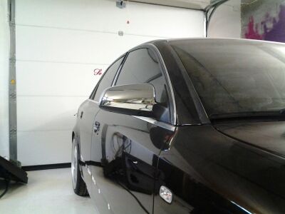

Ahtoputkia ja kromipeiliä. Uudet lokarin vilkut. Vielä olisi taikomista ilmanputsarin putken kanssa hiukan. Onko se ufon mallinen venttiili putsarin putkessa mikä? Voiskohan sen heivata sieltä mäkeen? Ahtopaineen sähkösäätö on ilmesesti mötkylä mistä lähti ahtimelle ja hukkikselle letkut? Nyt laitan ne vastaavasti uuteen järjestelmään kiinni. Meneeköhän tämä nyt ihan kaikkien sääntöjen mukaan oikein? Voiko olla näin monimutkaista olemassakaan... Kiitos jo etukäteen, jos osaa neuvoja antaa :)
Vielä maalausta ja pientä modifiointia vaatii puskuri. Ihan miellyttävän näköinen keulasta tulee. Ahtoputket ajattelin teipata mustaksi, ei niiden tarvii sieltä loimottaa. Coolerin maalaan kanssa mustaksi. Flunssa on rajoittanut ihan toden teolla tämän viikonlopun tekemistä. Pois se minusta :/

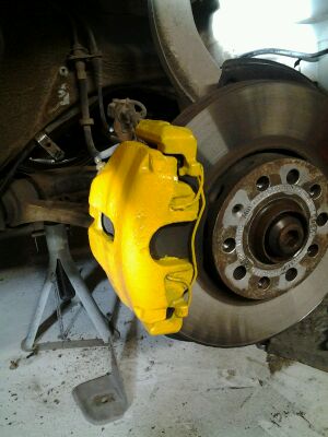

Viimeinkin konehuoneessa kaikki melkein valmista. Kolme letkun pätkää ja kaksi silikoonisupistetta puuttuu enää. Ostin mielestäni hopeista jarrusatulamaalia ja kuinka ollakaan purkki oli kuitenkin keltaista. Aivan kauhee väri, mutta tulipa sotkettua yksi satula. Sitten olisi enää pakoputken kanssa painierä otettava. Koko auto vielä vesihiottava, ovilistat ja puskurit maalaamoon, ovipahvit paikoilleen uusien kaiuttimien kanssa. Jos jaksaisin niin peräkontti pitäisi sipistellä nätimmäksi, mutta voipi olla että jää originaaliksi. Kohta päästään säätämään :)

Tuo Kallen tekemä sarja on sinällään nätti, mutta neloskoneeseen en tekis sarjaa samalla tyylillä kuin vitoskoneeseen. Imuputkea ei vaan saa etulyhdyn vuoks järkevästi noin. Omissa sarjoissa turbo tulee lähelle kantta, jolloin imuputken saa lähtemään suoraan alaspäin. Toisaalta oisit voinu hyvinkin kuristaa imuputken 2", joka ois riittäny varmasti.
Ajovalon takaa tuossa kyllä saa imuputken kääntymään hienosti suoraan alaspäin, ainakin ei- ilmastoidussa korissa, siis runkoaisan ulkopuolelle.
Tietty putken kuristaminen antaisi lisää toleranssia sinnekkin, melko massiivinenhan tuo 100 millinen on.
Dona: Toiveenani ja hartaana pyyntönäni oli pakosarjalla, että olisi mahdollisimman lähellä kantta. Tällä nyt mennään.
Imuputken kanssa on ollut melkoinen päänsärky ja taikominen. Koko projektin aikaa vievin temppu. Putki lähtee ahtimelta 80mm ja supistuu 3". Noiden mutkien jälkeen näkyvä aluputki pitää sisällään "ristikon", joka estää ilman pyörteilyä. Heti sen jälkeen tulee 13cm pitkä ilmamassamittari ja jätti ilmanputsari. On hiukan ahtaan oloinen konehuone rakentaa. Jos sarja olisi ollut toiveideni mukaisesti lähempänä moottoria, niin toteutus kaikelle muulle olisi ollut paljon helpompi. Ahtimen nykyisen sijainnin vuoksi joudun siirtämään bensalinjan pakopesän ja pellin välistä sekä startin piuhan. Saa nähdä miten iloisesti audin pellit lämpenee pakopesän hupusta huolimatta. Väliin ei jää kuin noin 5mm.
