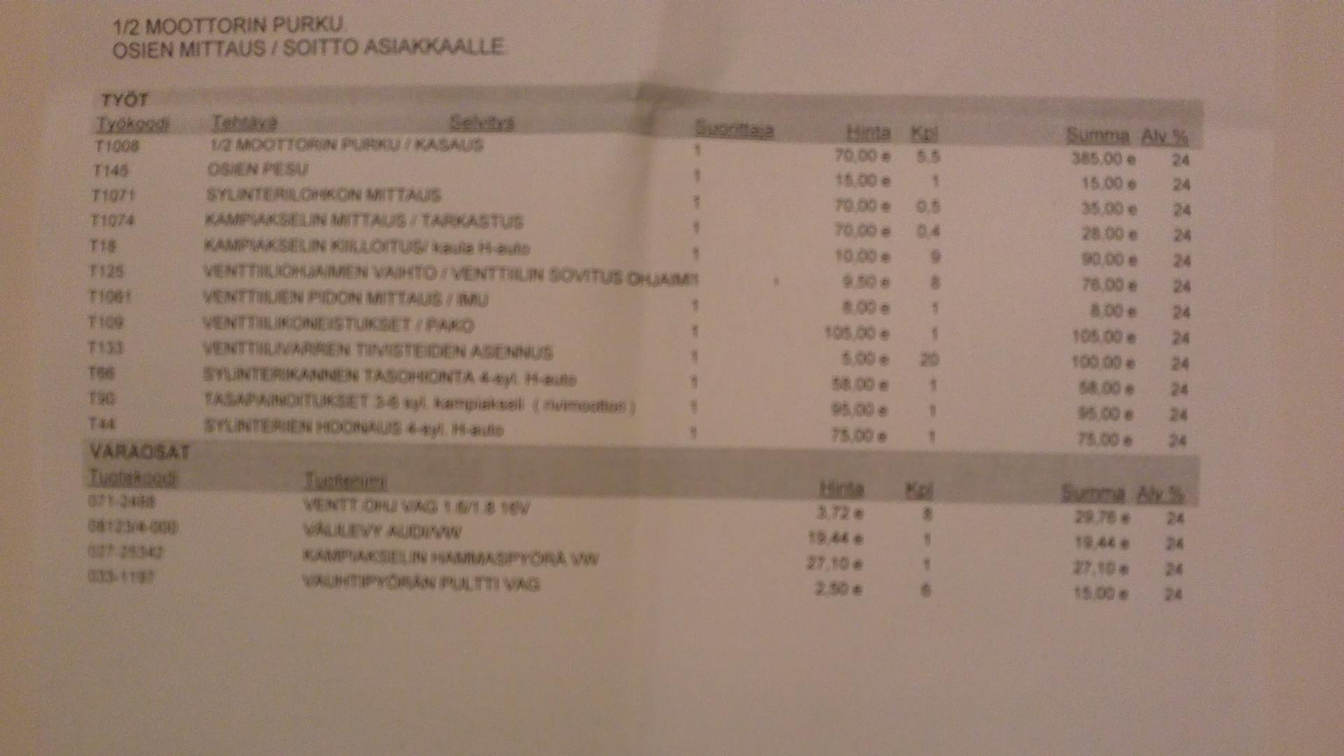

    • Tänään hain alakerran koneistamolta ja voin kertoa, että tuli soitettua ihan muutama puhelu noista hinnoista tai pikemminkin työajasta mikä siihen käytetään. Audin omaan merkkihuoltoonkin tuli soitettua ja kysyttyä kauanko heidän työaika on moottoria kasattaessa, heillä aika oli 6,8 tuntia. Lohkon vein koneistamolle aika raakileena. Kampiakselin pultti kuului heidän töihin ja kasauksessa männät, veivit, kampiakseli, öljypumppu ja öljypohja paikoilleen sekä vauhtis. Työaikaa kasaukseen kului viisi tuntia. Toisella koneistamolla oli kasausaika 3 tuntia, kun kysäisin. Toivon mukaan on kunnolla mitattu ja hartaudella kasattu, että kestää. Kehui, että kasaukseen käytettiin todellisuudessa 10 tuntia, että vain puolet on laskulla.
      • 10h jos alakertaa kasaa niin on se kyllä hartaasti tehty. Jopa 5h on melko rauhallista. :D
        • Kysyitkö ennen osien vientiä/töitten aloittamista hinta tai työtuntiarviota? Ei se 10h koneen kasaukseen mahdoton aika ole. Jos sen tekee ekaa kertaa tai sitten ei muista miten se kasattiin. BTDT.
          • 1,5 työpäivää alakerran kasaukseen! Sitähän on tehty kuin iisakin kirkkoa.
            • Nää on koneistamoille hyviä hommia kun joku turisti vie kerran elämässään kannen tai lohkon ja saa vapaat kädet hieroa huolella. Itsehän maksoin 8 pakoventtiilin, ohjurien ja juurikumien vaihdosta, kannen plaanauksesta ja tarkistuksesta viime kesänä 1088€.
              • Kyllä tuo hinta on linjassa omien kokemuksien kanssa. Laskussakin hyvin eritelty.
                • Jaa, että linjassa? Hoh hoijaa! Otappa nyt esimerkiks toi venavarren kumien asennus. Onko satanen 10min hommasta linjassaan? Enkä ymmärrä minkä takia kampura on pitäny tasapainottaa ja kiillottaa. Kyse on kuitenkin just käytöstä otetusta moottorista, jolla ajettu suht vähän eikä moottori ole laakerivikainen paska, jonka totesivat purkaessa. Ainut, missä menee aikaa on wisecon renkaiden mittaus, mahdollinen lyhennys ja mäntien asennus. Ilman noita mittauksia ei keltään asiasta tietävältä saa mennä tohon hommaan 2h kauempaa. Jos ei mee multakaan ja en todellakaan ole moottorikoneistaja/kasaaja ammatiltani.
                  Rahastuksen makua tiukkana taloudellusena aikana sanon minä. Kyseinen koneistamo tekee kyllä hyvää jälkeä ja käytän sitä itekkin tasapainotuksissa ja poruutuksissa. Nyt siellä on rauhallista, koska esim yhden kampuran painotuksessa kysyin saisko millä aikataululla. Vastaus oli, että käyt kahvilla ja homma tehty. Kertoo töiden määrästä.
                  • Haisee vähän siltä, että kaikkien hommien tunnit on laskettu yhteen vaikka suuri osa töistä on omina riveinäänkin.
                    Vähintään mittauspöytäkirja pitäisi saada mukaan, jos tehty vimpan päälle kaikki...
                    Tosiaan venakumien asennus 20x5e paistoi omaankin silmään...

                      • Alun perin koneistamolta arvioitiin alakerran mittaukset, hoonaukset, pesut ja kasaus 420e. Siihen kansityöt päälle, hinnan olisi pitänyt olla siis noin 950e.... Nooh tulipahan käytyä. Tämähän ei ole ensimmäinen moottori mitä teen. Taitaa nyt lajissaan olla jo kolmas. Samaa koneistamoa olen aina käyttänyt, mutta tämä oli sitten viimeinen kerta. Ajattelin päästä hieman helpommalla kasauttamalla tuon valmiiksi ja jos alkuperäinen hinta olisi pitänyt olisin ollut tyytyväinen.
                        Aiemmin rakensin Ford Caprin vm. -69, jossa oli noin 325 hp ja tämä oli tupla 40 dellortoilla. Tuohon vehkeeseen niitä koneita tulikin kolme kappaletta ennenkuin opin virheistäni viimeisessä kompinaatiossa. Varmastikin audi keksii kaikenmaailman vikoja ja mennään taas kerran enemmän hinurilla kuin omilla pyörillä :O Jos penkkilappu epäilyttää, niin ainahan voi käyttää vertailun vuoksi toisessakin penkissä, mutta jos pyöräteho on lähelläkään edes 380 hp, niin kyllähän sen pitää aika rivakkaasti edetä ja varttimailin aikakin kertoo jo paljon. Mutta ei haaveilla ennen kuin ollaan sen viivan takana.

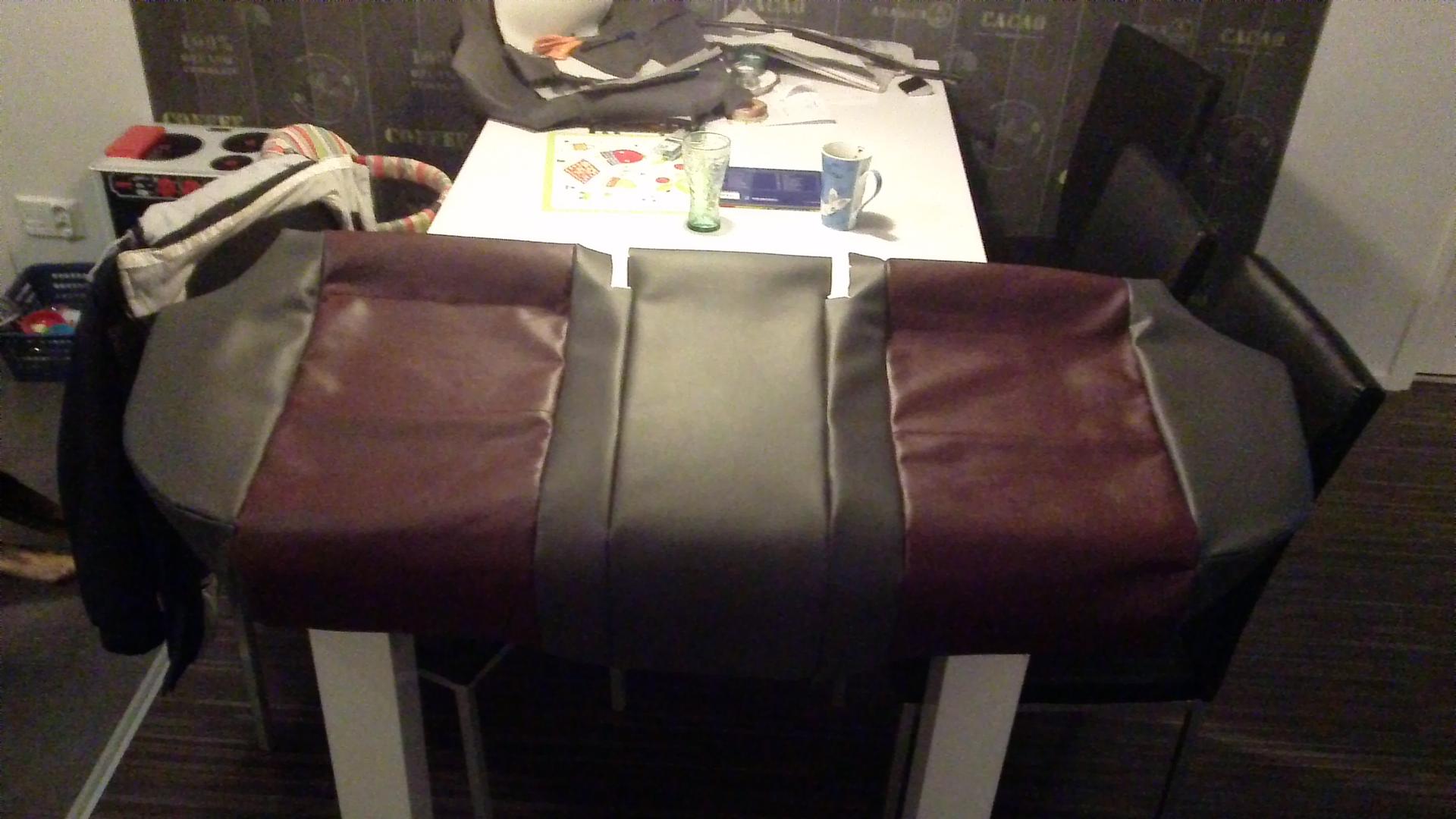

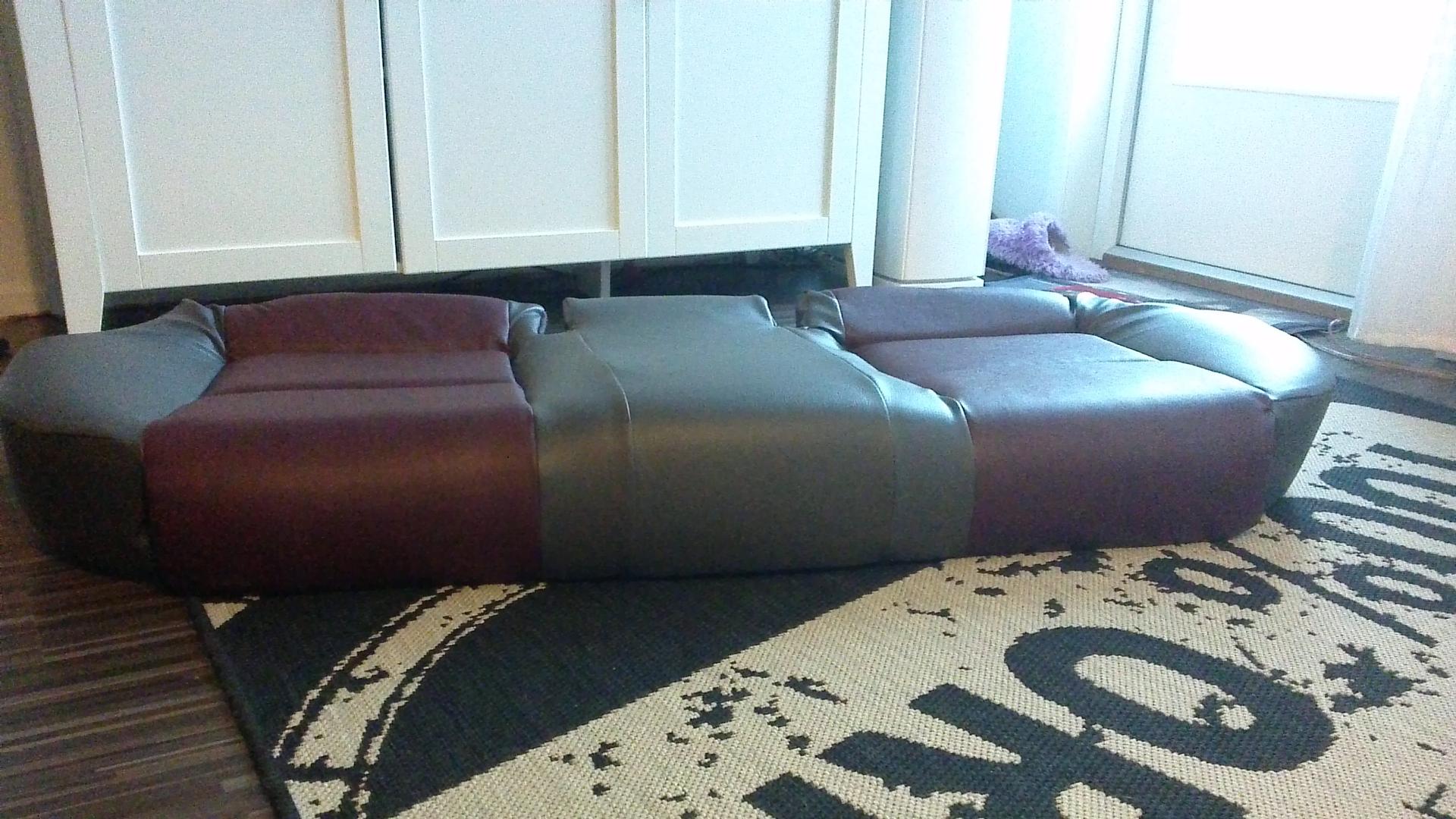

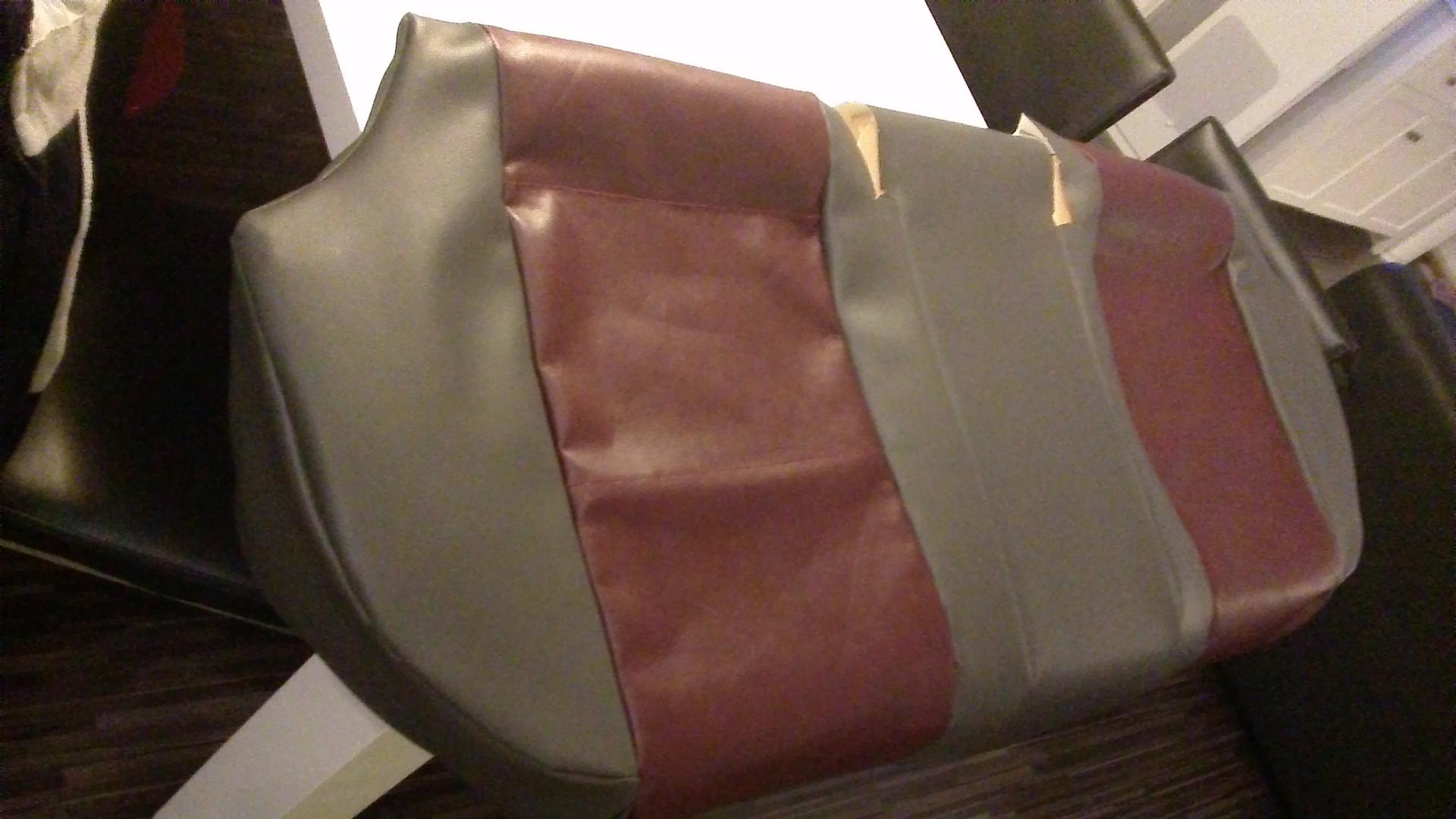

                        Tuossa näpräilin takapenkkiä iltapuhteiksi, vielä ei ole valmis mutta hiukan jo mallia tulemasta.
                        • Vieläkö on he221w suunnitelmissa laittaa? Mietin että tuo 380 on jotain 450 koneessa. Ja jos pitäs 5000rpm antaa sen. Mitä ahtimeen nyt muokattiin? Kuitenki pitäs saada se 630nm noille kierroksille. Kyl se 034 pumppu setti menee jos oikeet rojut toimitetaan. Kysy js-tuningilta sitä vai selviskö sekin mitä tankkiin tulee?
                          • Tuo penkkihän näyttää ihan hyvältä.
                            Kannattaa ilmoitella jos sulla ei iltaisin oo tekemistä niin lähetellään omiakin sisustoja sulle :)

                              jsahlman: Ei tuo verhoilu vaikeeta ole, kannattaa kokeilla joskus.

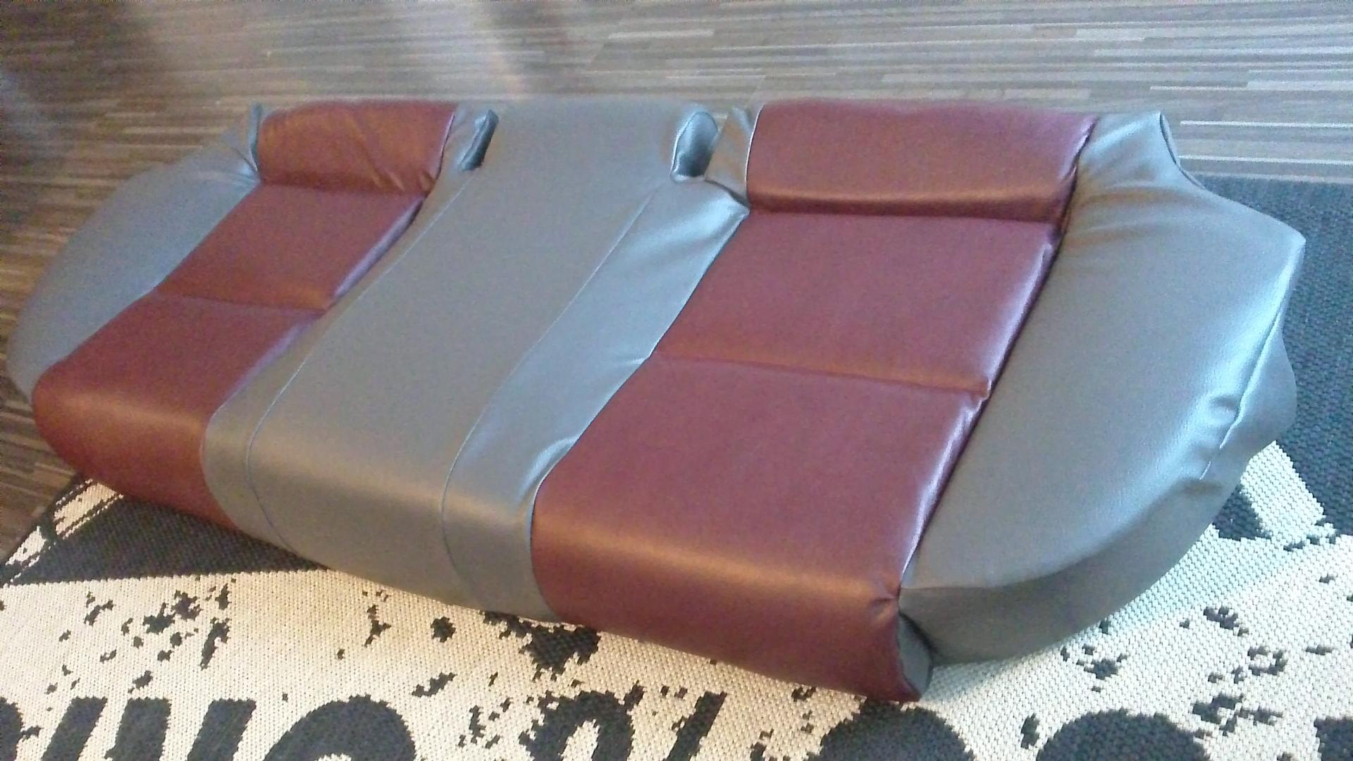

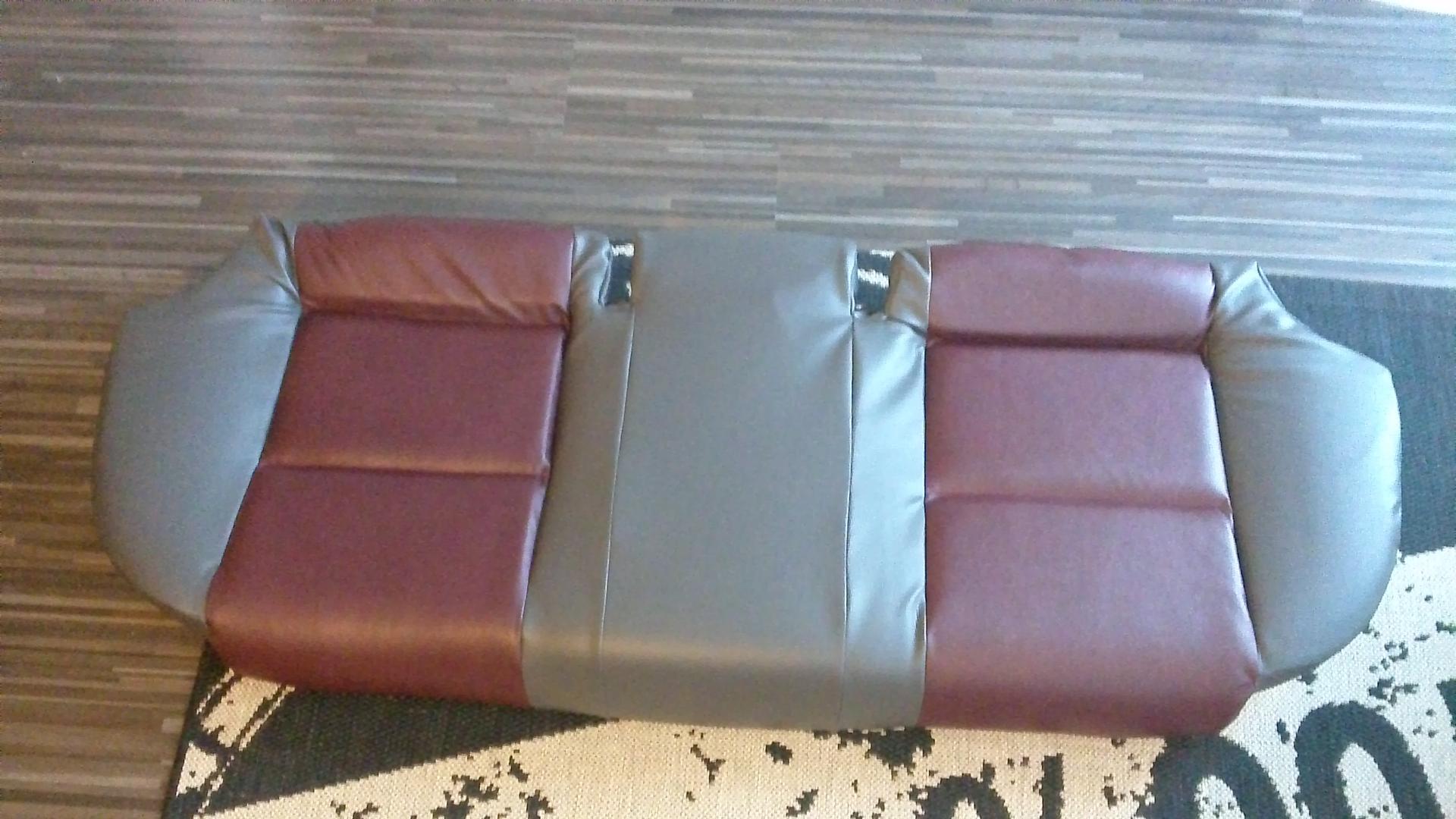

                              Tuossa nyt muutama kuva valmiista takapenkin istuin osasta. Nahka toivon mukaan asettuu vielä käytössä paremmin.

                                        Marika. Hyvän näköistä jälkeä, rypyt pois vielä föönillä ja rokkaa.

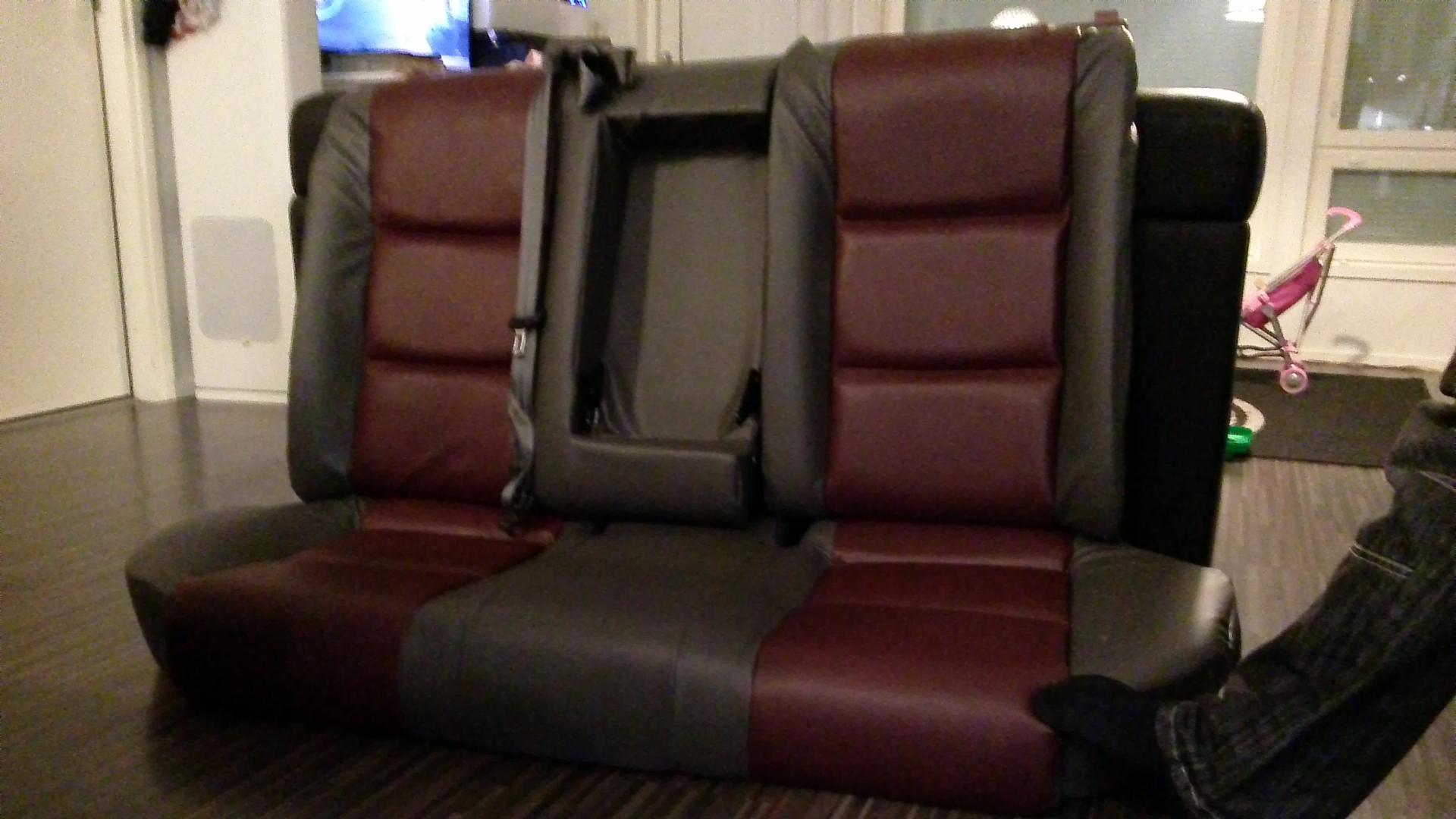

                                            Takapenkkiä ehdin muutaman tunnin työstämään, josta kuva mukana. Pitää hifistellä ja oikoa noita kun ehdin. Takapenkin leveä osa syntynee perjantaihin mennessä ja alakertakin sain kannen päälleensä. Viikonloppuna kaveri tulee ajottamaan moottorin.

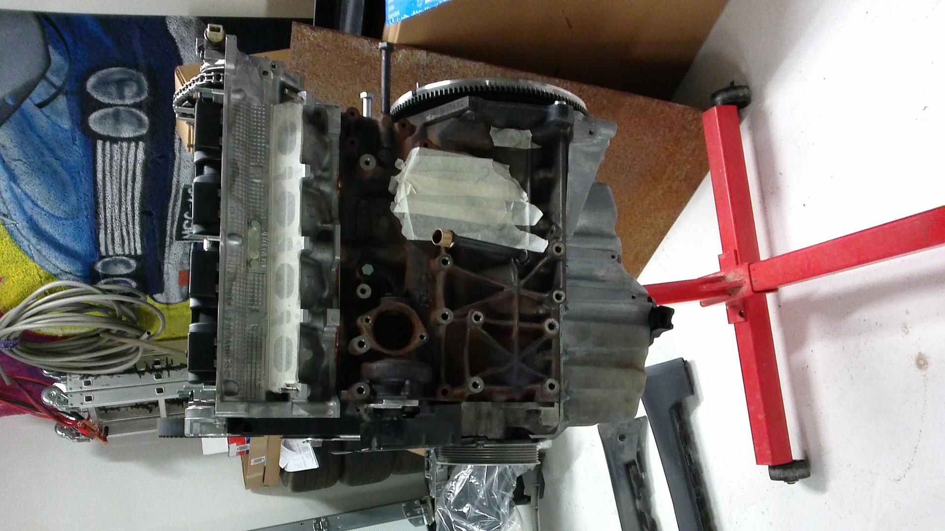

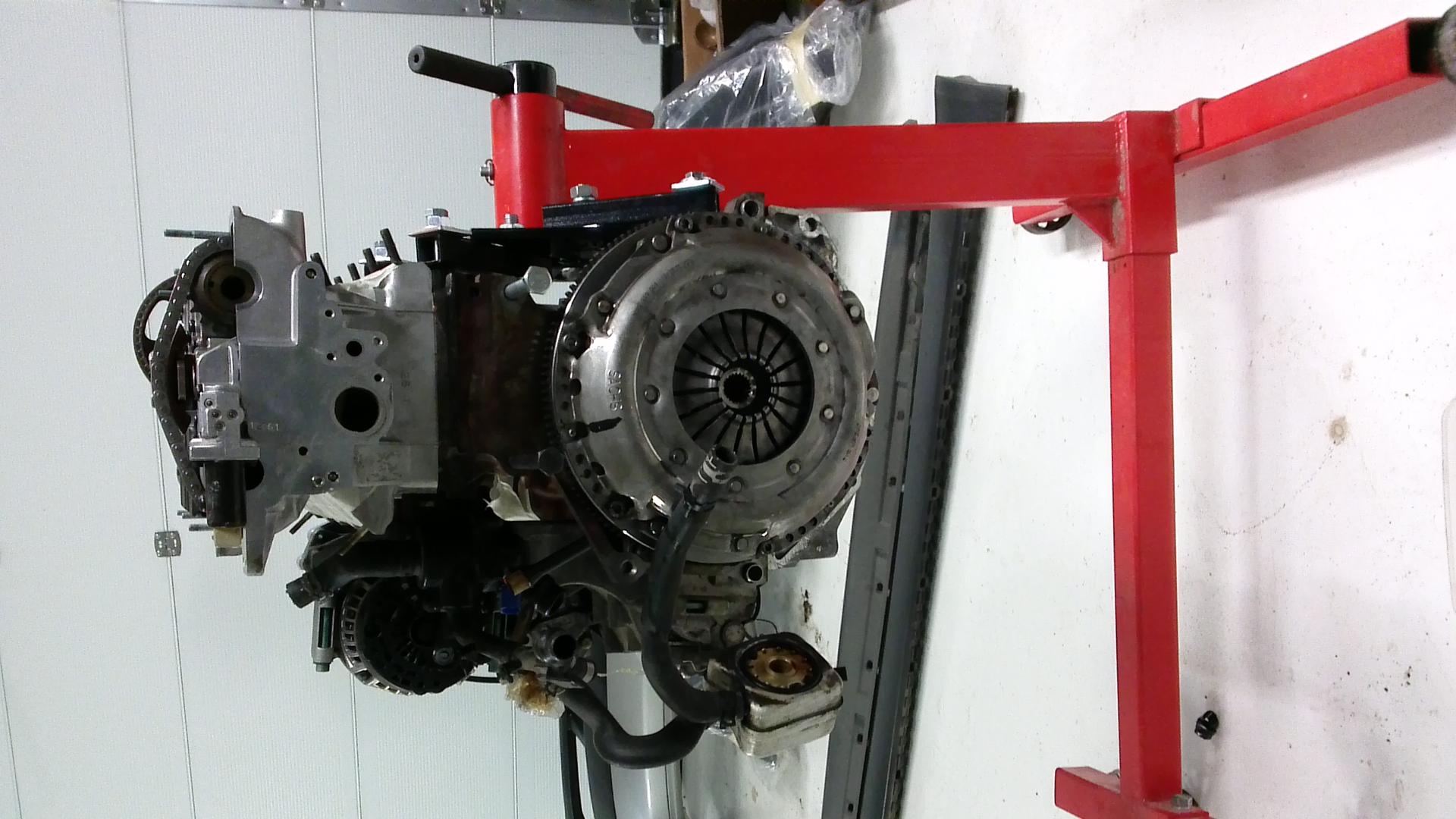

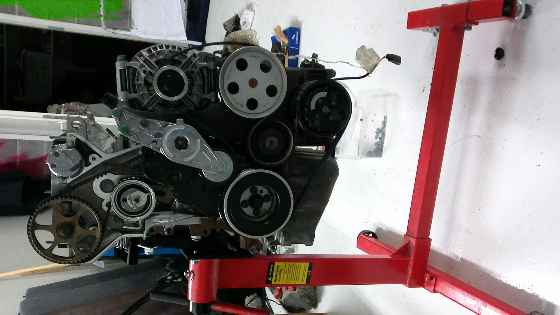

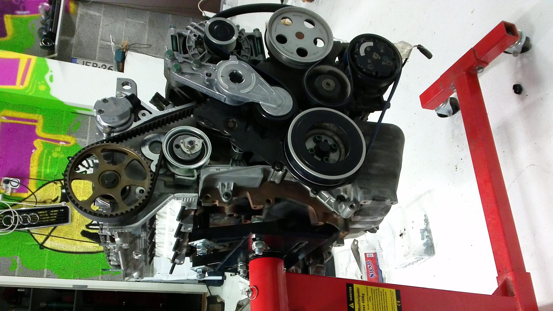

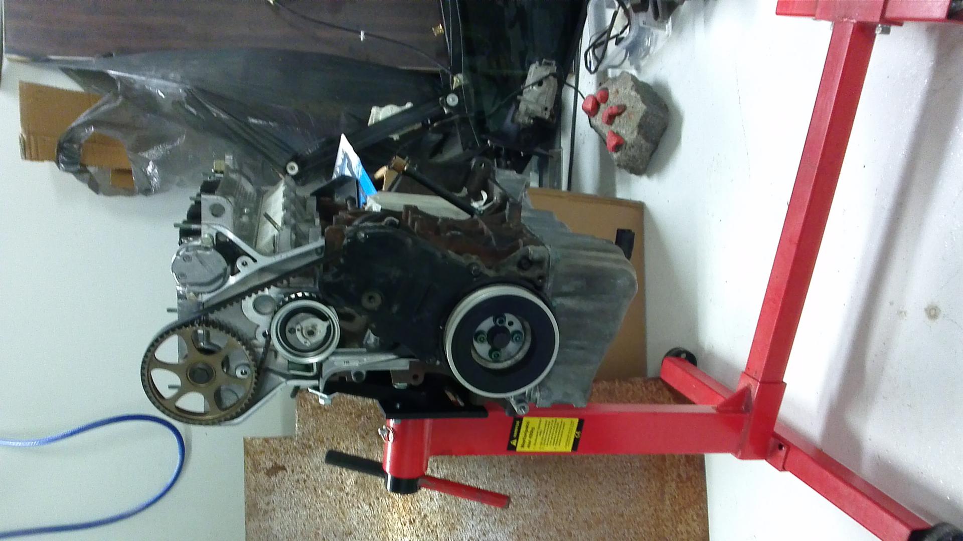

                                              Konetta kasattu sen verran, että jakopää olisi kasassa.
                                              Miten nokkaketjun kiristimen tulisi käyttäytyä tuossa moottorissa kun sitä pyörittää?
                                              • Kattelin telkkarista kun ne tekevät noita uusia autoja ( esim BMW ).
                                                Asentajat laittoi nahka verhoillun istuimen lämpökaappiin, missä lämpö nousee 80-asteeseen,
                                                se kuulemma poistaa kaikki rypyt ja suoristaa nahkan.
                                                Voit viedä istuimen vaikka saunaan !!!!

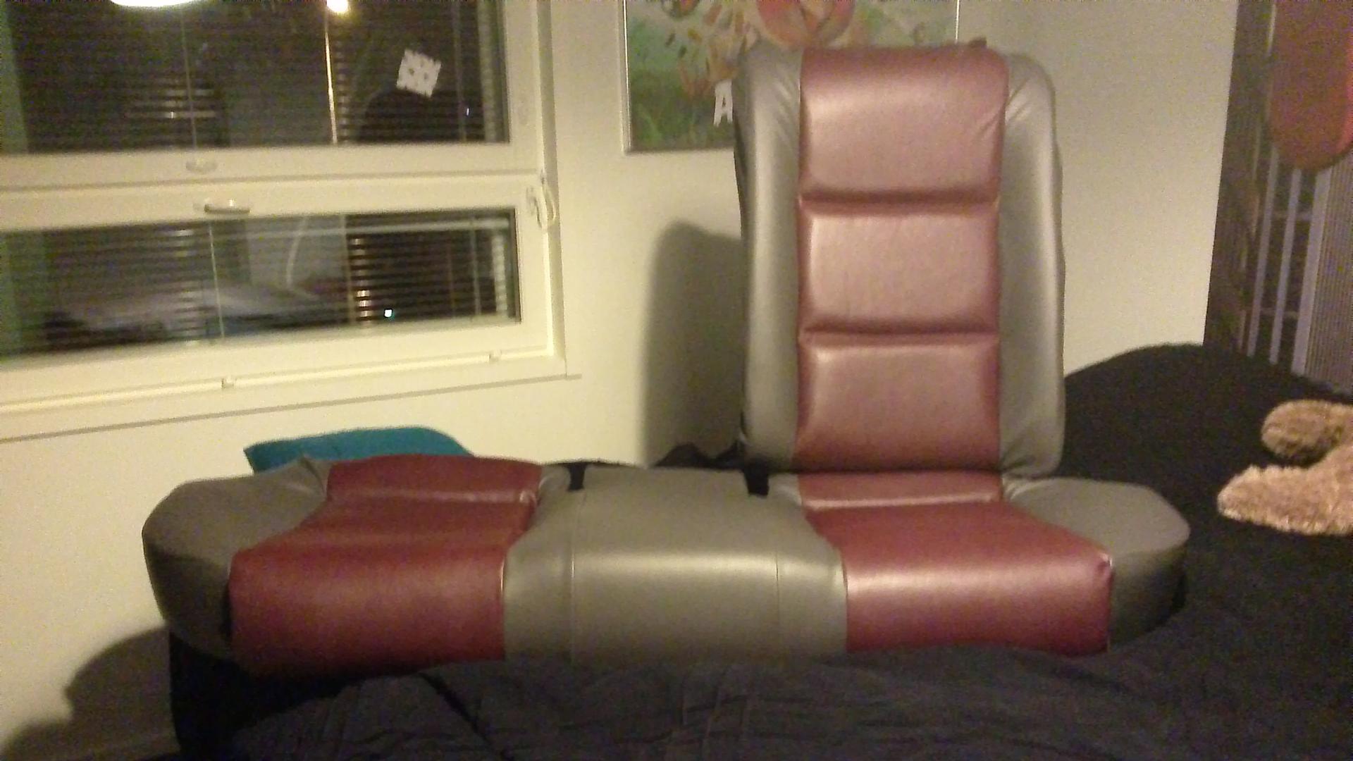

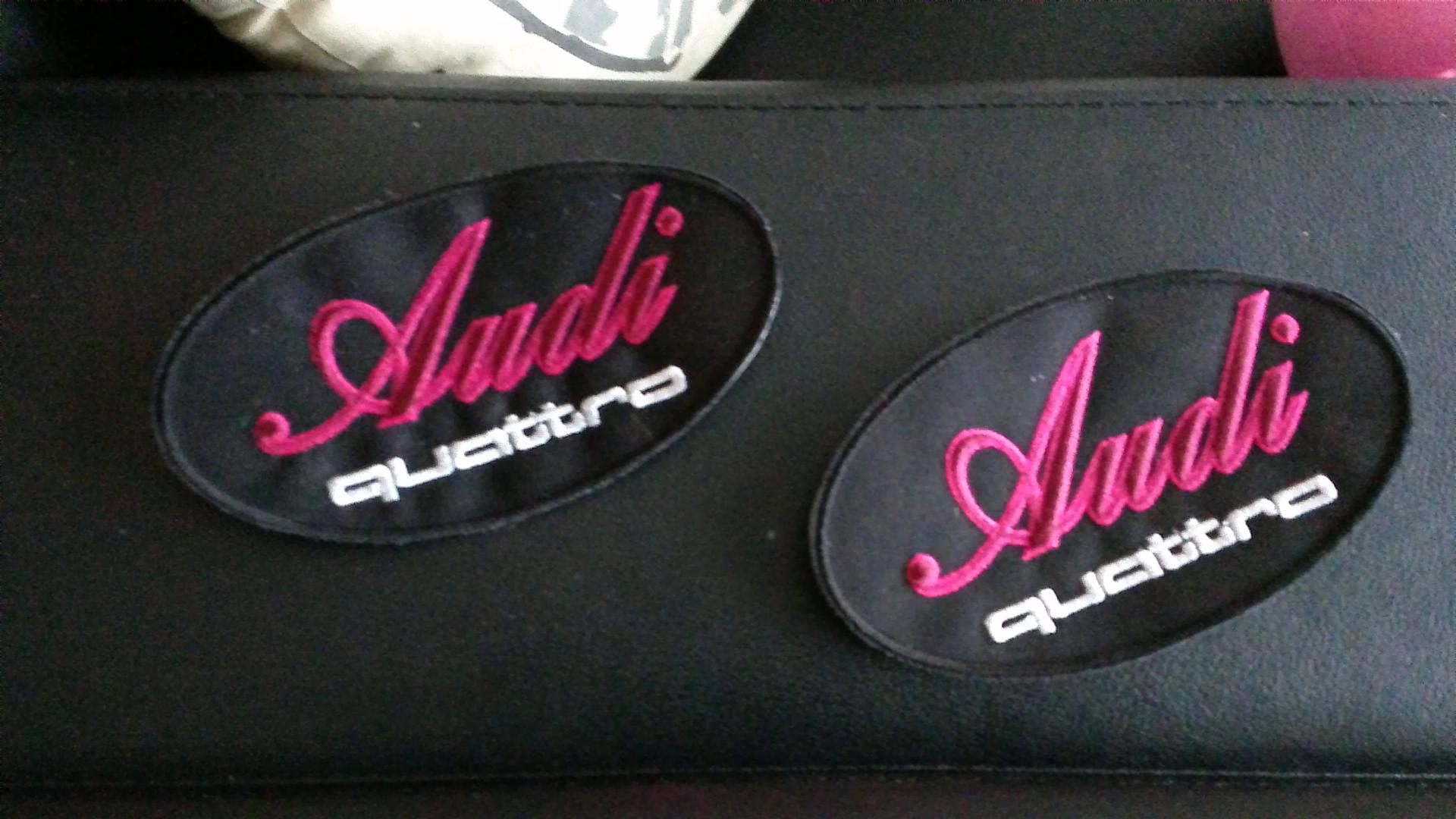

                                                • Täytynee käyttää nuo lauteilla kunnon höyrykylvyssä, jos ei ala rypyt oikenemaan kuumailmapuhaltimella varovasti lämmitellen. Viimein sain takapenkin tehtyä niskatukia lukuunottamatta. Jos huomenna pitäisi autotalli illan töiden jälkeen ja kasaisi moottorin loppuun. Etusivulasit sai tänään haaleat kalvot kalvottaja ystäväni käsittelyssä, vaikkakin joudun ne irrottamaan viimeistään leimalle menoon. Vaihtoehto on että ostan toiset puhtaat etusivulasit. Kumma juttu kun tuntuu vuorokaudessa olevan liian vähän tunteja.
                                                  • Meksiko-tyyliin rypyn poistoa.
                                                    [ame]http://www.youtube.com/watch?v=pX2BAr5CHwo[/ame]
                                                    • Pohdin tuota samaa menetelmää itse, mutta noiden pyyhkeiden kuumuus vaan mietitytti. Kiitokset vinkistä ja linkistä! Testataanpas tänään :)
                                                      • Hyvin toimi tuo lämpöpyyhesysteemi. Tänään tuli cooleri, bypass venttiili ja hukkis. Ohimeno matkalla hain painosta penkkeihin tulevat logot. Vielä kun saisin auton maalamosta, väri on nyt vaihtunut ajatuksen tasolla kuuteen kertaan ja toivon mukaan viimeisin sopimus pitää. Eipä yhtään kiire tulekaan kasata sitä, jos vasta ensi viikon loppu puolella saan sen kotiin. Täytynee pyytää töistä pari päivää vapaata.

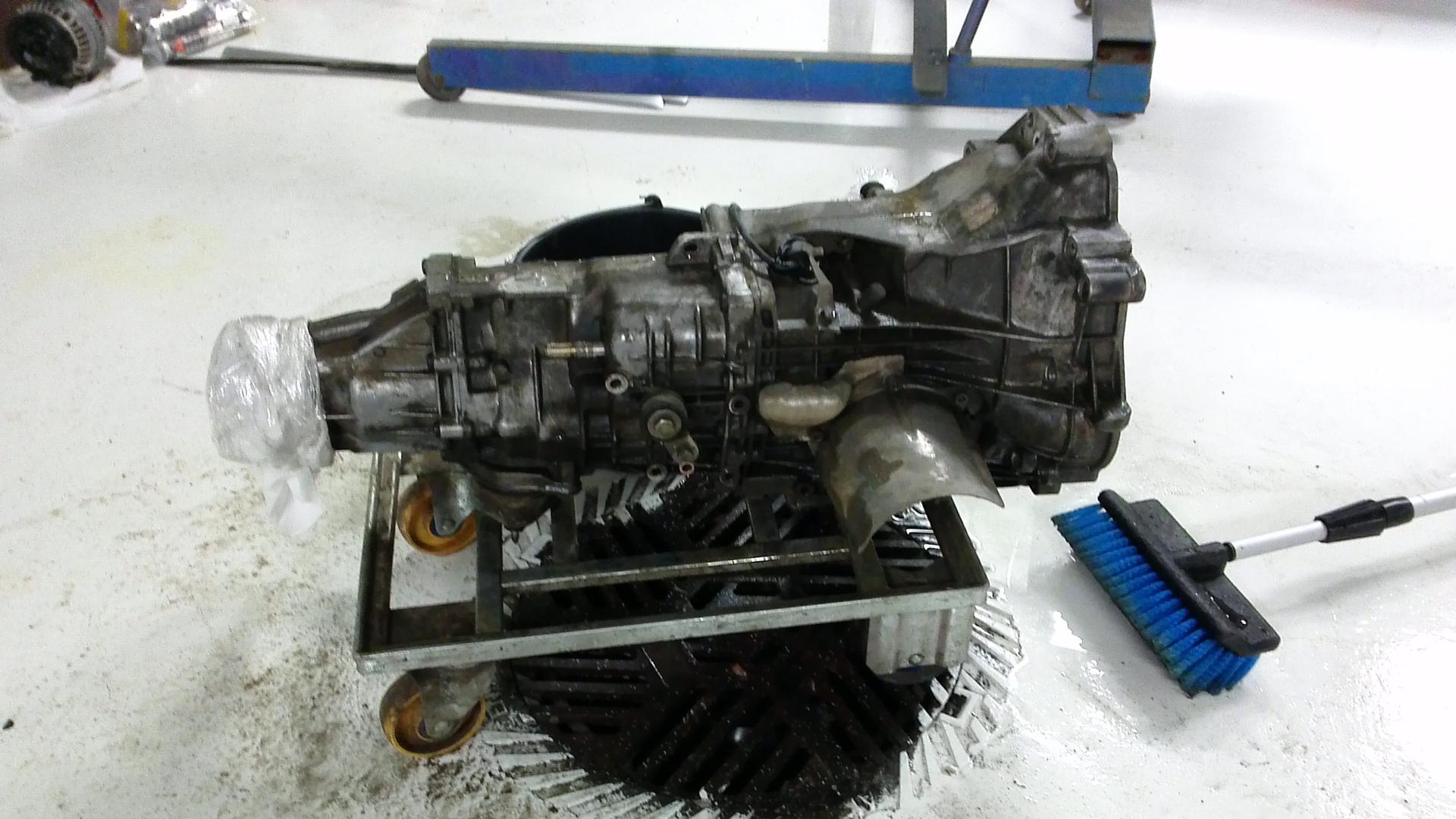

                                                        • Tallihommia pari tuntia. Vaihteensiirtäjän stefa menee vaihtoon. Sai vähän aikaa hinkata laatikon kupeesta öljyjä pois eikä se ole vieläkään puhdas. Ei siinä enää paljoa olis tekemistä.

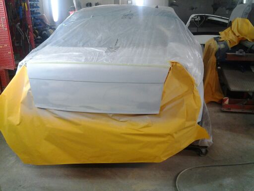

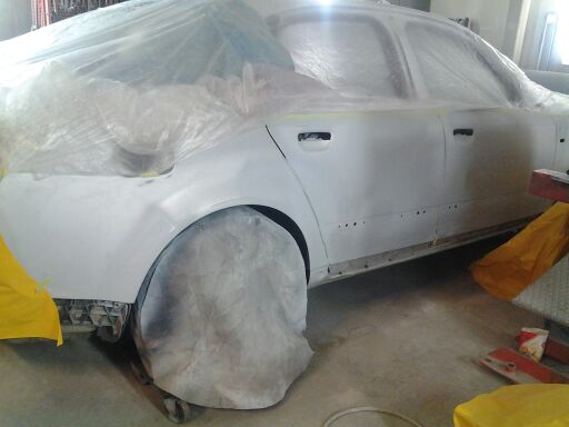

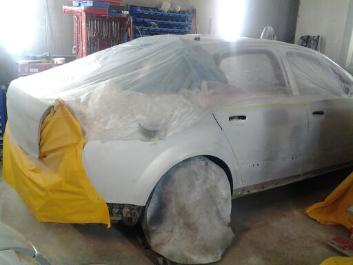

                                                          • Maalaamo hommeleita. Ensi viikolla auto omaan talliin. Vähän on venähtänyt maalaamo keikka, mutta onpahan tulevaksi viikonlopuksi ainakin touhua riittämiin. Kiirettä tekee vähän, että ehdin saamaan kasaan tuota ennen KKD:lle vientiä. Täytynee pyytää pari kaveria apuun, jos alkaa ihan toivottamalta näyttämään.
                                                            • Ei kannata ressata tuon kasaamisen suhteen. Kasaat ekana vaan ovet ja ruostesuojaat, silloin se on tiivis siirtää jo. Laittaa sen jäkeen sitten puskurit ja helmat, koska ne on vähemmän tarpeelliset. Ei se ole paha kun miettii vain järjestyksen ensin. Jätä ovien alalistat viimeiseksi, helpottaa helmojen asennusta.
