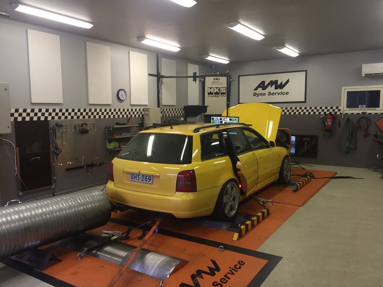

              Mutta elokuun lopussa tuli käytyäkin sitten Porkkiksen luona vierailulla taas, ja tällä kertaa omalla autolla, jolloin hierottiin bensapuolta kohdalleen ja katsottiin miten ahtimet alkaa tuottaa ilmaa. Hyvinhän se alkoi liikkua, kunnes tulikin seuraava keissi joka oli eilen(21.9) ja mentiin suoraan AMWorksille dynoon. Bensalla hieromista tovi ja lukemat alkoi olla parempia kuin mitä olin odottanut. Kun Porkkisyä heitettiin tuota ihanaa maissimehua tankkiin ja alettiin katsomaan mitä se luovuttaa.
              Ja aika hyvä siitä tuli, oikeesti paljon parempi kuin mitä olin aatellut tai miettinyt etukäteen. Kiitos tästä Porkkikselle ja Maatsille.

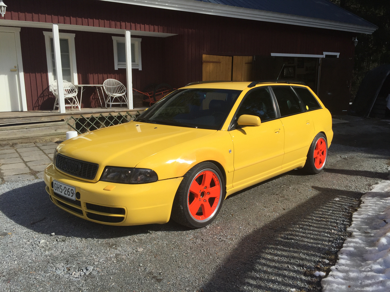

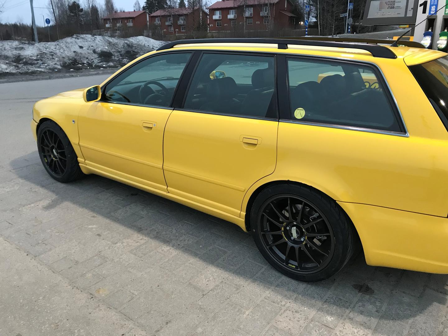

              Loppuun vielä parit kuvat.. Eikä oo enää oransseja vanteita, sain halvalla plastidippiä

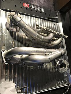

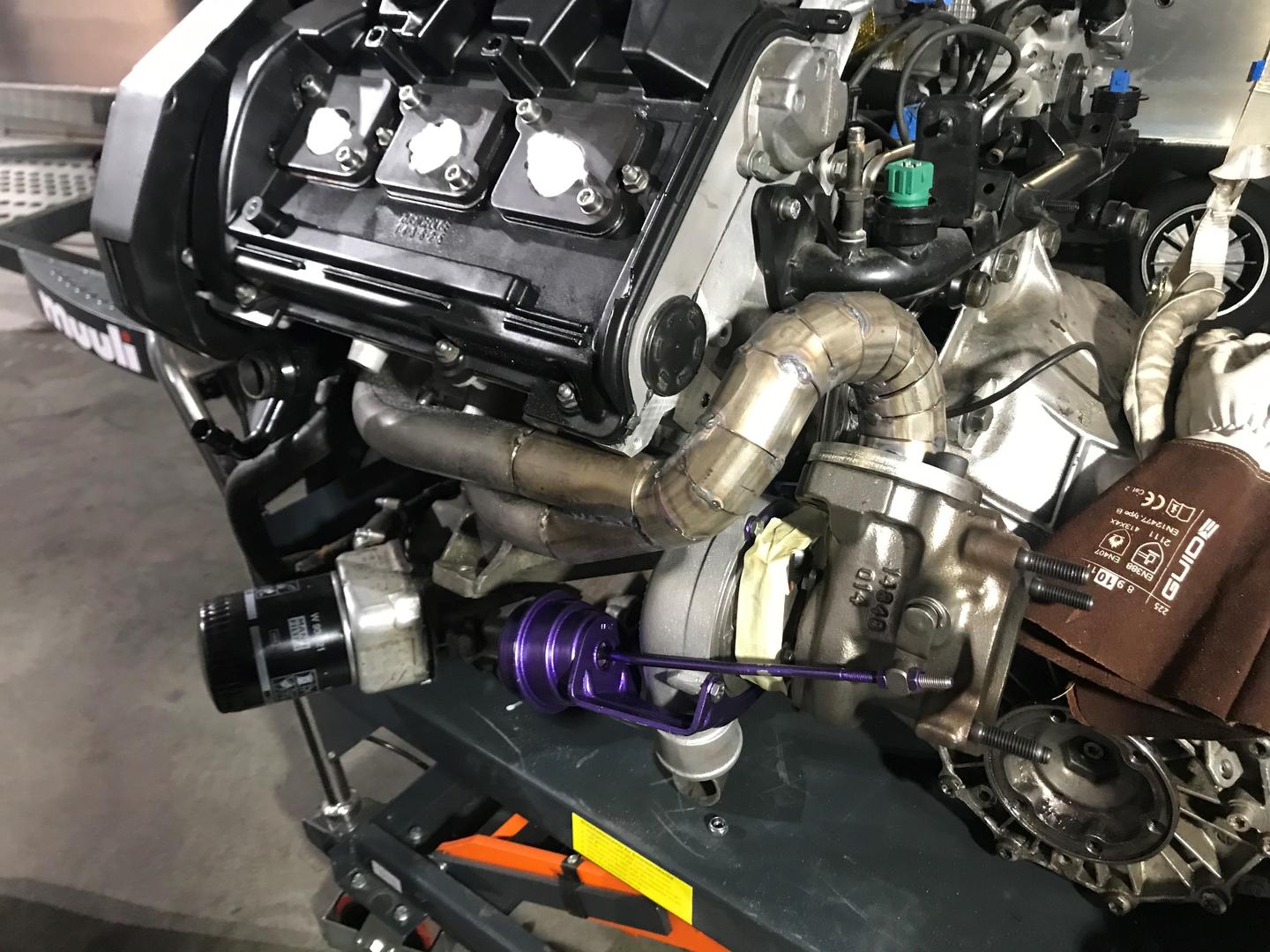

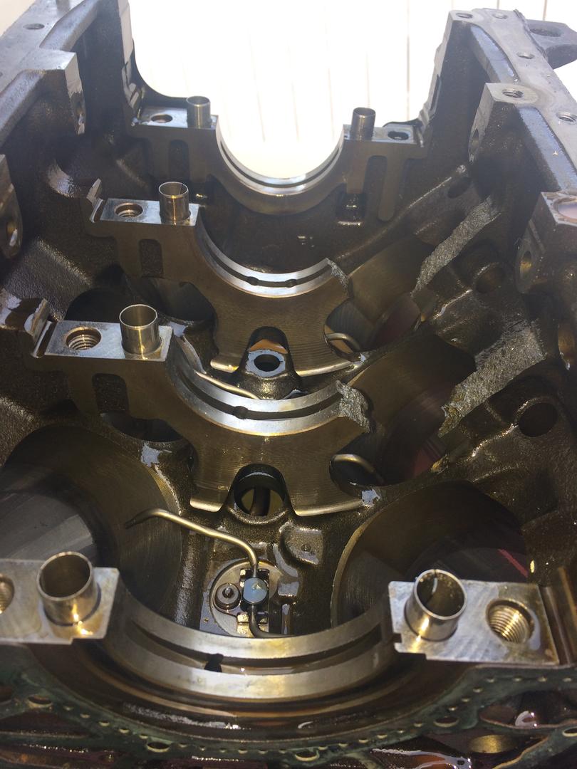

                  Tuo laakerin tuhoutuminen aiheutti sen, että oikeastaan vanhasta koneesta ei kannattanut paljoakaan jättää käyttöön. Kaikki liukupinnat kun olivat menneet naarmuille metallihileen takia. Kallis oli siis jääräpäinen v-tutus ajella vielä pari päivää. Hommasin siis suoralla vedolla ruotsista purkaamolta(bildesbasen:n kautta) BES koneen -04vm A6 Allroadista. Tästä hyödynsin lohkon, männät ja kannet, sekä imusarjan.

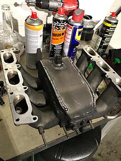

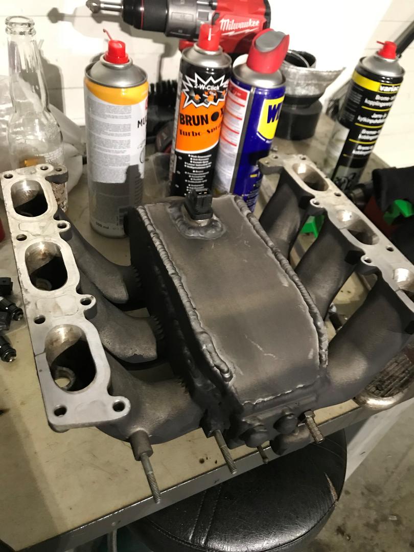

                  Kansiin ja imusarjaan tein kevyen kohdistelun kanaviin. Lisäksi imusarjan pohjaa laajensin isommaksi. Pakosarjat tein itse 316L-ti matskusta. Laipat leikkaattiin laserilla, kollektorien osat putkilaserilla, ja käyriä taivuteltiin cnc koneella sopivalle r:lle laatikollinen. Hitsausta varten vääntelin omaan työhönikin liittyen hitsausohjeet, käytetty juurikaasua ja hitsauksen jälkeen laipat oikaistu jyrsimellä. Myös ruiskupeitattu myös yltäpäältä, ettei korroosio iske.

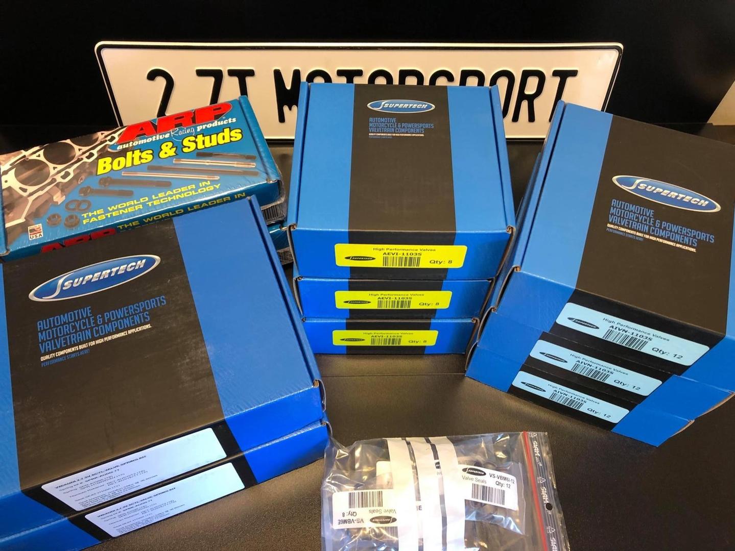

                  Ahtimet kävi täyshoidossa Fin-turbolla. Koneeseen tuli FCP:n X-veivit, uudet jakohilut, laakerit, männärenkaat, pultit, tiivisteet, uusi öljypumppu jne.

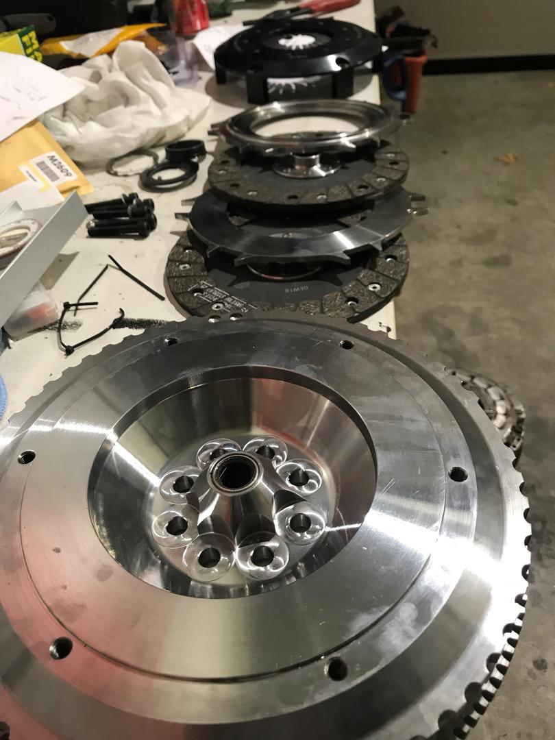

                  Kytkimeksi tuli Sachs:n RCS200 2-levyinen massalevyillä ja DLI-teknik:n vauhtipyörä. Ei ole sen myötä ollu luistamisongelmia ja käytökseltään tuo on jopa miellyttävämpi kuin RS4 asetelma + sintterilevy.
                  Polttoainelinjaston päivitin Aeroflown kamoilla. AN8 meno ja AN6 paluu(vaihtuu tulevana talvena AN8 kokoon) Edelleenkin 044:n tankissa isommalla takaiskulla. Tekniikka tuli muutenkin käytyä joka nippeliä myöten läpi samalla kertaa, ettei nyt tarvitse kautta sen takia katkaista kesken.

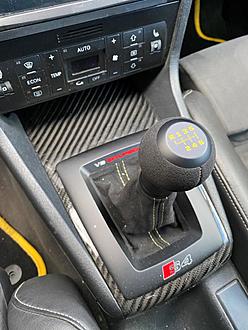

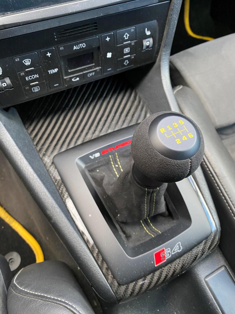

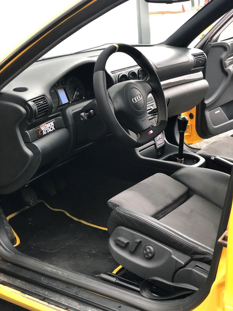

                  Sisustaan laitoin B7 DTM/S4 sähkörecarot joista takapenkit on vielä modaamatta paikalleen. Ja ratti päivittyi Reggie Custom Wheelsin mittatilaus versioksi.

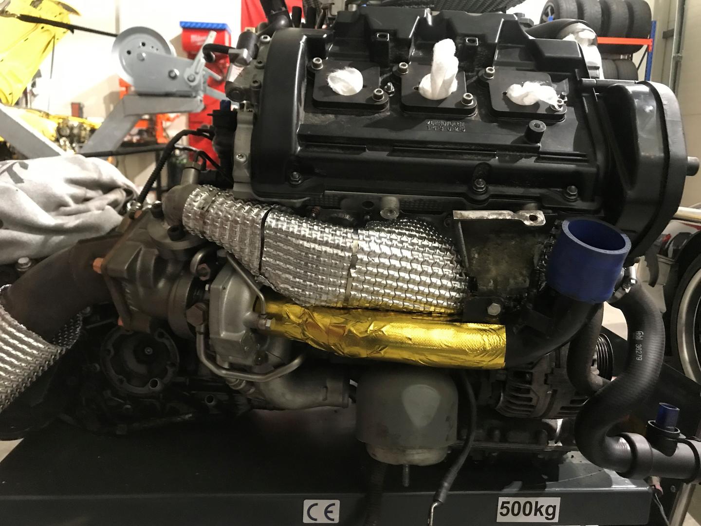

                  Porkkiksella kesä/heinäkuun taitteessa säätö keikka kun koneen hengitys oli hieman parantunut ja kulkuun vaikutti niin että voitiin puottaa 1,8->1,5bar paineet ja meno oli yhtänopeaa. Ei vissii kone ja ahtimet rasitu niin paljoa, tai ainakin sain itselleni uskoteltua niin.
                  Pari kertaa irtosi yks ahtoletkun liitos kesän 2019 aikana. Muuten ei paljoo tarvinnu kun pitää puhtaana ja tankata. Ja sama homma jatkui myös tälle kaudelle 2020.

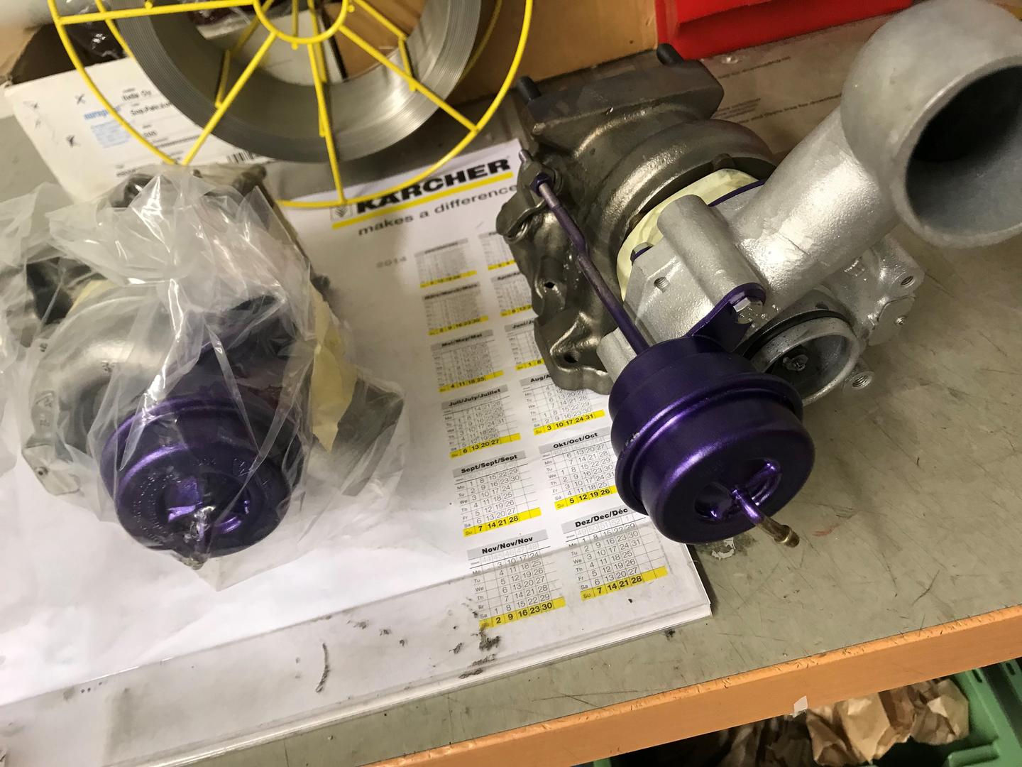

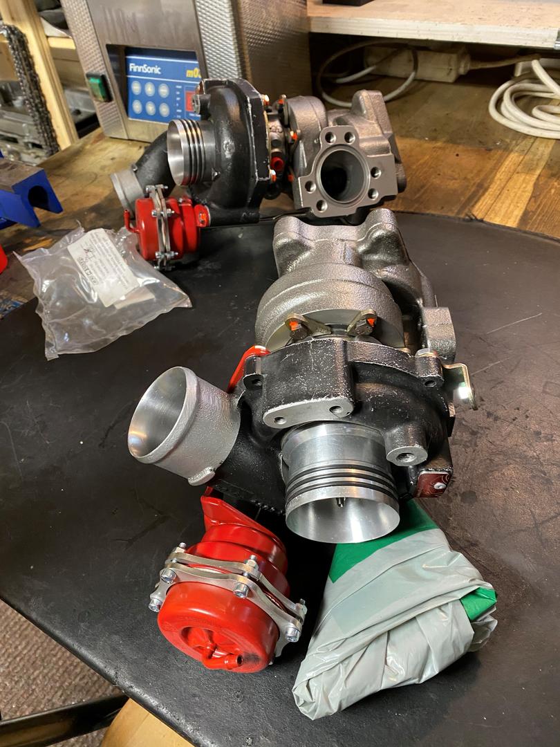

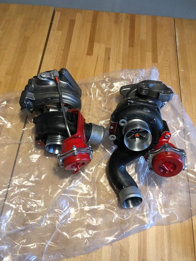

                    Muita osia onkin jo hankittu. TTE780 ahtimet (yhdeltä huru-ukolta, kuka ei tiedä mitä moottoriin pitäis oikeesti ostaa), 2.4 vaparin kannet ja niihin supertechin kamat+ ARP pultit, RS:n imusarja + kaasuläppä + y-yhde, THE bi-pipet, THE y-putki, THE bensakisko tuplasäätäjillä, ja kasa THE putkia ahtopuolelle mitä en jaksa järkevän hinnoittelun vuoksi alkaa tekemään itse. Konetta ei ole vielä tasapainotettu, joten sekin suoritetaan, fluidampr löytyykin jo. Lisäksi faceliftin mallin isompi muistinen ECU johon herra erikoismoottori tekee taikojaan (ei, en laita maxxecua, en näe sillä mitään etuja omassa projektissani).

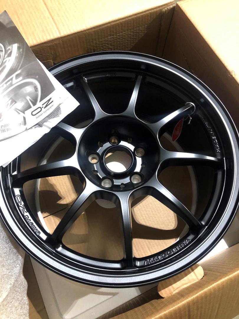

                    Vanteiksi päivittyy OZ Aleggeritat koossa 18x9 et25 ja päälle 225/40-18 Michelinin PS4:t. Kunhan vanteet ensin käyvät pulverissa ottamassa värikkäämpää väriä niskaan, niin laitetaan sitten alle ja parempia kuvia.

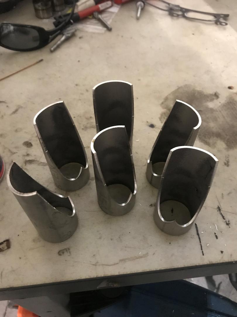

                      Missä noita putkia voi leikkauttaa laserilla? Omaankin voisi joskus olla tarvetta.

                              Mikko: Putkilaser Oy on toiminut niissä "yhteistyö" kumppanina. Toki heille on toimitettu valmis kuva kappaleista ja tähän olen ottanut apuja taas toiselta kanssa harrastajalta.

                                  Hyvältä kuulostaa ja mielenkiintoista kuulla että joku muukin suomessa on tarttunut Sachsin RCS 2-levyseen. Onko ollut kytkimen kanssa ongelmia? Paljonko arvioit että on ollut vääntöä.
                                  Oma odottaa edelleen tallissa, että saan varmistettua vauhtipyörän kriittiset mitat. Tulee monipyttyseen koneeseen niin homma on hieman eri. Jos tänä vuonna saisin myös omia kokemuksia...

                                              Anteeks nyt vaa mut 2.75kg. :D
                                              Ja paljos spacerit paino? Niitähä ei enää tarvia.
                                              Oikein hyvältä näyttää vanteet!
                                              • #83
                                                Huomaako vanteiden vaihtumista ajossa mitenkään?
                                                • #84
                                                  Heh, helteessä menee matikkapääkin hämilleen. Joo ei tosiaan enää tarvii plättyjäkään väliin mikä on isoin plussa. Ja niitä ei ollut vaakassa mukana, ja voihan sitä
                                                  saivarrella että vanhoista ps4:ta oli jo 2mm kulunut pintaakin.
                                                  Kyllä tuon huomasi tänään kun pääsin tutulle takapihan mutkatielle vähän venyttelemään. Vaikka ei isosta massasta puhutakkaan, mutta käytös oli ”kevyempää”. Jotenkin ei ota urista, montuista ja asfaltin paikkauksista itteensä niin herkästi. Kyllä sen itse huomaa kun oman autonsa käytöksen osaa melkein ulkoa kertoa näiden yhteisten vuosien jälkeen.

                                                    Omaan RCS-200 settiin DLI:n kanssa vauhtipyörää sumplittu. Minulla myöskin L/L levyt, eli ne korkeammat versiot. Koneen puolista levyä ei voi asentaa ns. väärinpäin kun jää kantamaan. Ajoitko tämän levyn keskiöstä vähän pois jotta se mahtuu? Kuinka paljon otit?
                                                    Funtsin että keskiöstä joutuu ajamaan aika paljon pois, koska kun levyt kuluu niin ne siirtyy lähemmäksi toisiaan?
                                                    Olin jo tilaamassa M -levyä tähän, että saisin mahtumaan. Mutta tässä pelkona että ei ihan hirveästi riitä akselia levyn keskiöön.
                                                    L -levyn kun laittaa oikeinpäin niin hampaita on vain noin 5mm matkalta (keskiön paksuus 15mm).
                                                    Akselia kyllä riittää, mutta paineasetelma ottaa laatikon pohjaan kiinni. Jos olisi aikaa rakentaa niin voisi kaivertaa kotelon pohjan auki ja hitsata uudestaan umpeen, mutta pelottaa että en saa autoa ikinä kasaan kun aika ei riitä.
                                                    Onko sulla mittoja vauhtipyörästä tai millä mitoilla tilasit sen? Paljonko sulla on starttikehän halkasija?
                                                    Mulla suurena ongelmana että ei ole mitään vauhtipyörää mistä ottaa mittoja tai sovitella. Lisäjännityksen aiheuttaa 10mm spaceri koneen ja laatikon välissä. Eli koitan pohtia mittoja pitämällä osia käsin paikallaan ja arvioimalla miten ehkä homma menee...
                                                    EDIT: kuinkas mittasit holkin paksuuden laakerin ja paineasetelman väliin?

                                                      Hion keskiöstä ihan nauhakoneella sen verran pois että väliin jäi 3-4mm tilaa levyjen väliin. Ne pohjaa silloin samaan aikaan kun levyjen kuluminenkin on maximissaan.
                                                      Vauhtipyörä on DLI:n valmis tekele. En antanut tälle omia mittoja. Ja holkin paksuudella haettiin kampuran pinnasta orkkis asetelman kytkinkäpälien kynsien pään korkeus samaksi. Eli painelaakeri nollakohta on tällöinen liki sama kuin orkkis osilla.

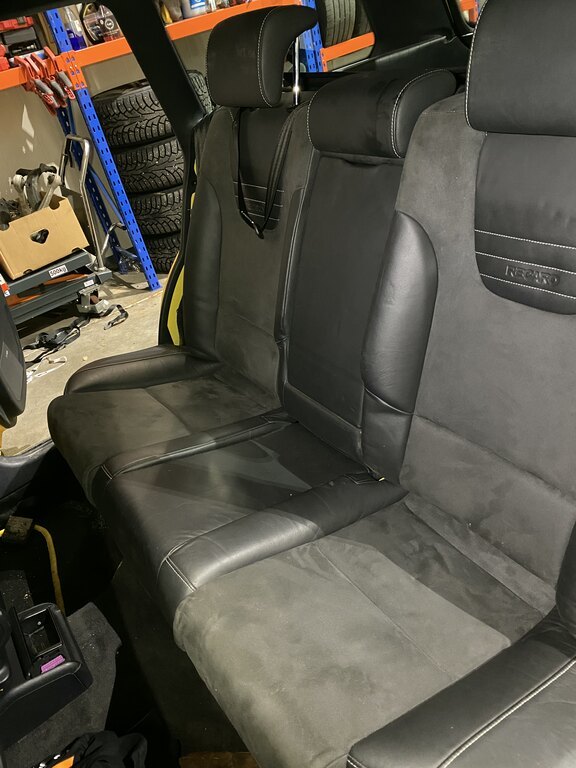

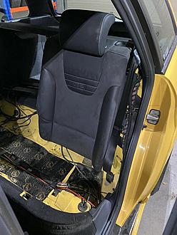

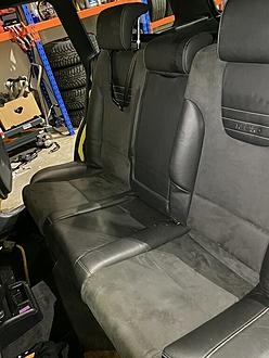

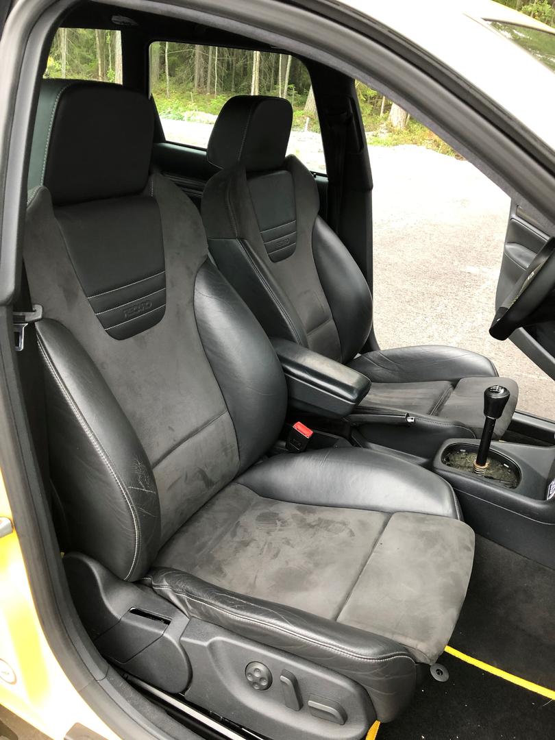

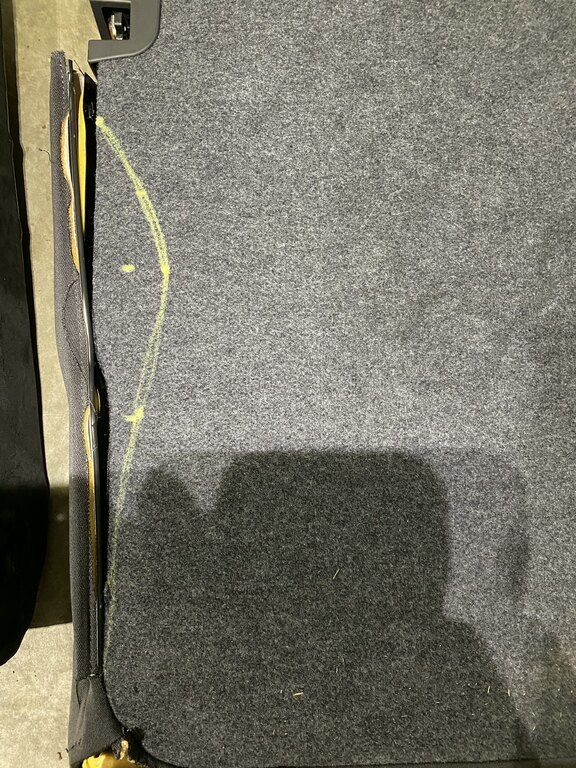

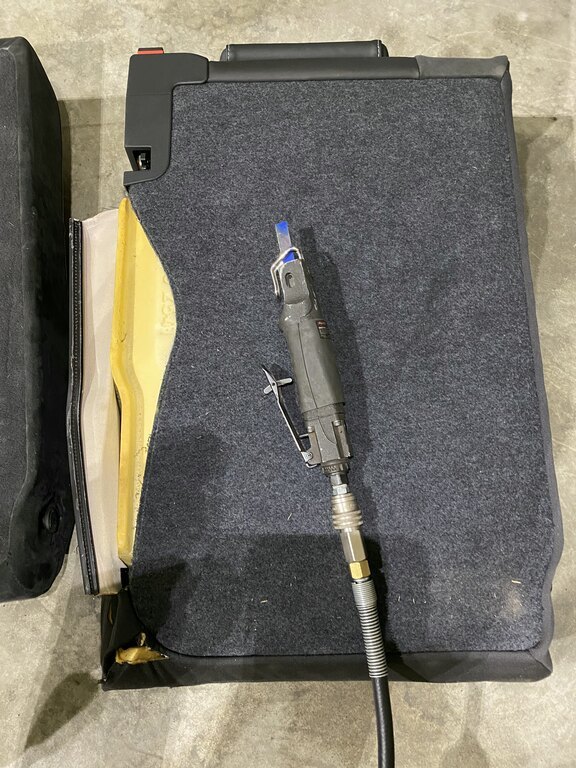

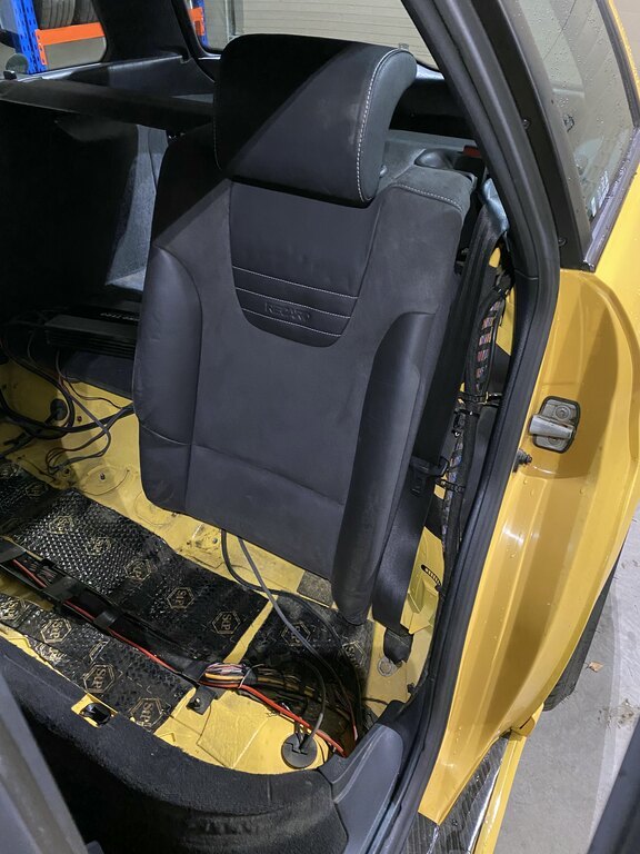

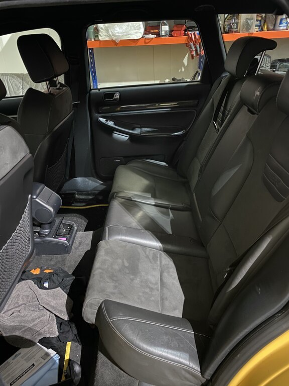

                                                        Talven isompi projektointi on jo hyvää vauhtia kasaantumassa mutta tehdään väli päivitys noihin B7 DTM Recaroiden takapenkkeihin liittyen.
                                                        Selkänojien leveys, lukkojen sekä alapään nivellysten paikat menee B5 korissa suoraan. Ainut isoin modi on selkänojista kaivertaa fylliä pois ja leikata peltiä kaarelle, että mahtuvat pyöränkaarien muotoon.
                                                        Istuinosalle joutuu vähän enempi tekemään. Etupään kiinnitys koukut siirtämään lähemmäs toisiaan, ja selkänojan alle sullottavasta osasta vuolemaan aika paljonkin tavaraa pois että mahtuu uppoamaan.
                                                        Kuvat kertonee enemmän kuin 1000 sanaa.

                                                        • #88
                                                          Ei kyllä olis pitänyt nähdä tätä... Näyttää liian hyvältä :)
                                                          • #89
                                                            Kohta on okkimilla B7 riesan penkit omassa pelissään...
                                                            • #90
                                                              Heitetäänkö vielä vettä myllyyn, että takapenkillä on aikuiselle vähän enemmän jalkatilaakin kun nuo on kuppimaisemmat istua kuin orkkis B5 penkit. ;)
