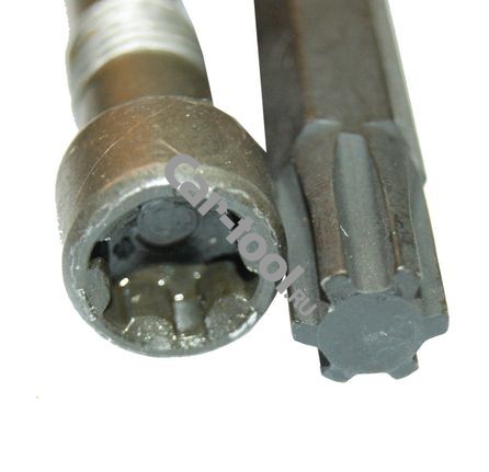

      Homma eteni eilis iltana siihen pisteeseen että huomasin Audin insinöörien kehittäneen omanlaiset kansi pulttinsa. Ja tänään vierailu merkki tiskillä tuotti vaan kysymys merkkejä ja vastauksen ettei työkalua T10070 ole olemassakaan...
      Eli vissiin pitää uskaltaa T55 torxilla avata ja laittaa tarvikepulteilla takaisin paikalleen.
        Saa niitä avaimia muualtakin kuin marmorilta. Hazet tekee, ja joku muu mitä nyt en muista. Ja on ne tarvikepultitkin polydrive-kannalla.
        http://tools-from-germany.com/index....duct&info=4627
          Tarvikepultit oli XZN kannalla, onko ne alkuperäiset sitten Ribe-kannalla?
            10mm ribe avain löytyy ihan fixukselta kannenpulttiavain sarjasta. Hintaa tuolla ~50€
              Ahaa, kiitoksia vinkeistä. Pitääkin lähteä metsästämään.
              sais vaan moottorista hatut irti niin näkis onko lohko entinen vai voiko jo vähän riemuita.
                Biturbojen pultit on polydrive-kannalla, niinkuin tuossa jo mainitsin. Ainakin Reinzin, Febi ja muiden valmistajien pultit mitä minulla on ollut on myös. V8 koneissa voi sitten olla jotain muuta.
                  Uudet tarvikepultit joo mutta ihan Elsan ohjeen mukaan alkuperäiset on Ribellä.
                    Elsa puhuu potaskaa, polydrive niissä on :)
                      Onneksi oon ammatiltani työkalumyyjä niin ei kauheesti hävetä kun ei osaa töitten kautta yhtä avainta ensimmäiseksi etsiä.
                      Tuo löytyy ihan suomesta yleisesti, joutuu vaan odottamaan että toimittaja saa kuorman saksasta.
                      Ja löytyi onneksi avainmitta taulukko joka selkeytti tuon polydrive-ribe eron, pyöristyskulmat erillaiset hakojen pohjissa. Eli eiköhän tuolla saa pultit auki ja kiinni.
                        T55 torxilla sai kanspultit auki ja hattu irti. Ja näyttikin ihan siltä mitä odotin, eli mäntä sulanut. Nyt vaan lohkon riisunta ja poraukseen.
