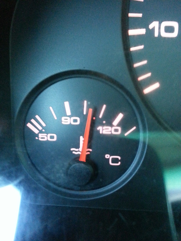

                          Omassa on tuolla aeb anturilla lämpötilamittari, muuten toimii, mutta näyttää noin 15 astettta liikaa.
                          Kuvassa moottorin lämmöt vajaa 95 vdcs:llä tarkistettuna.

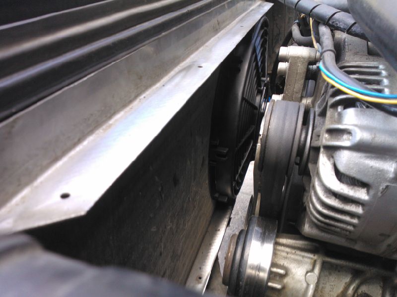

                                  Viskoflektin tilalle piti saada sähköflekti joten coupen syyläristä lämpöanturin siirto passatin syyläriin ja ebaysta tilattu flekti diy-rosterikehikkoon kiinni. Aika hengetön tuo kyllä on, vaatisi toisen samanlaisen vierelle jos mahtuu. Kuvassa vielä vaiheessa.

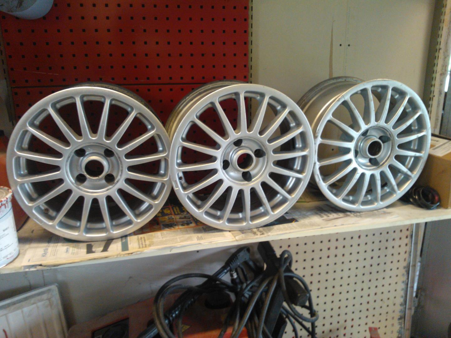

                                  Kesävanteitakin maalailin:
                                  Vanteet pestynä:
