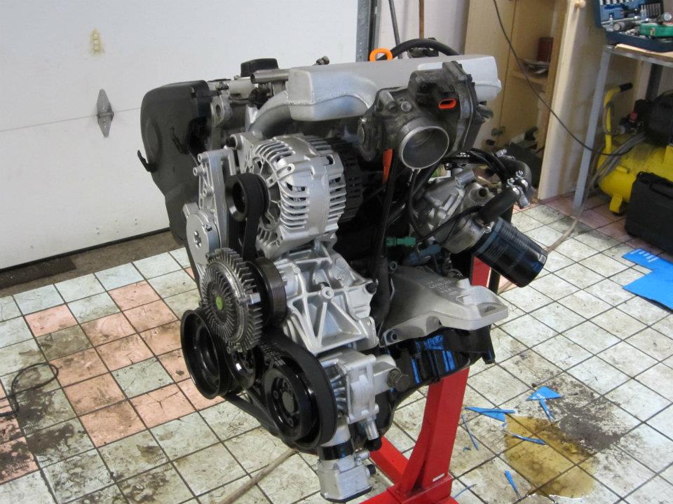

    Tällainen menopeli tuli hommattua 4 vuotta sitten ja nyt auto alkaa olemaan jonkinlaisessa kunnossa. Audi on toiminut hienosti kyseisenä aikana mutta edellisten omistajien jälkiä on saanut aika paljon paikkailla, ja kyllä niitä vieläkin löytyy.
    Pari vuotta tuli ajeltua vakiomoottorilla (NG), kunnes kesällä 2011 löytyi halpa 1.8t (AEB) passat joka tulisi luovuttamaan tekniikkansa audiin. Vuosi 2011 meni varusmiespalvelusta suorittaessa ja lomat moottoria kunnostaessa. Alakertaan vaihdoin kaikki kulutusosat ja vähän muutakin tulevaisuutta ajatellen. Kanteen tein vain kevyen huollon.
    Viime keväänä alkoi tekniikanvaihto-operaatio joka onnistui suhteellisen kivuttomasti. Leima tuli ensi yrittämällä. Sen jälkeen auto on ollut päivittäisessä ajossa. Nyt pitäisi vielä korjata muutama pikkuvika joissa tulen tarvitsemaan teidän apua. Sen jälkeen voisi alkaa suunnittelemaan uuden kannen hankintaa..
    Tulen lisäilemään kertomuksia auton rakentelusta menneiltä vuosilta. Ja neuvoa saa tietenkin kysyä moottorin vaihtoon liittyen..

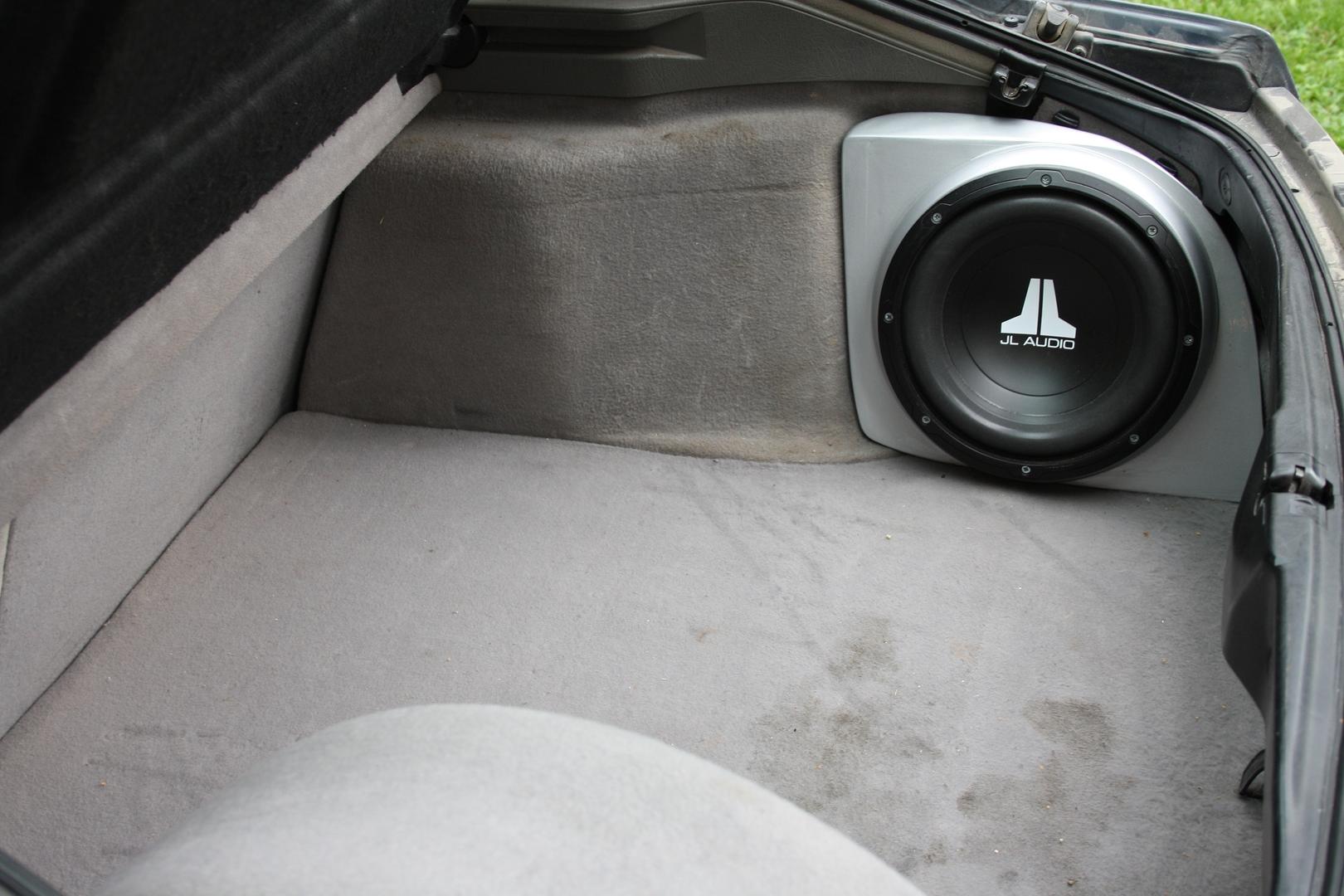

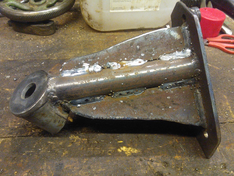

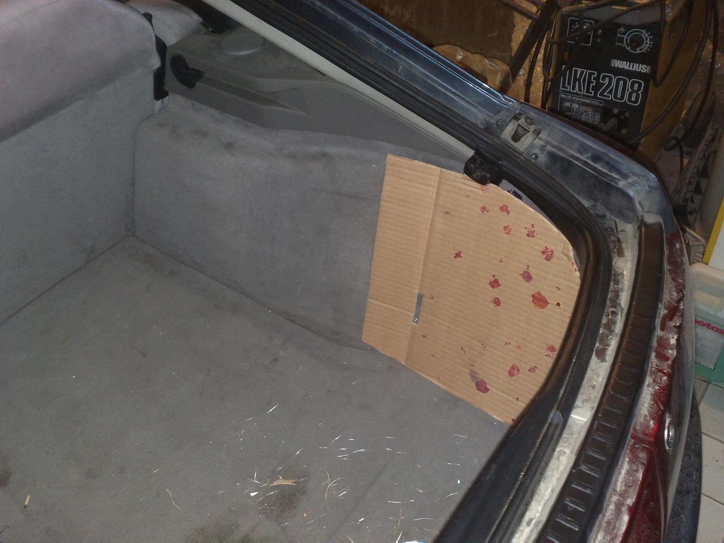

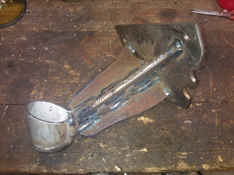

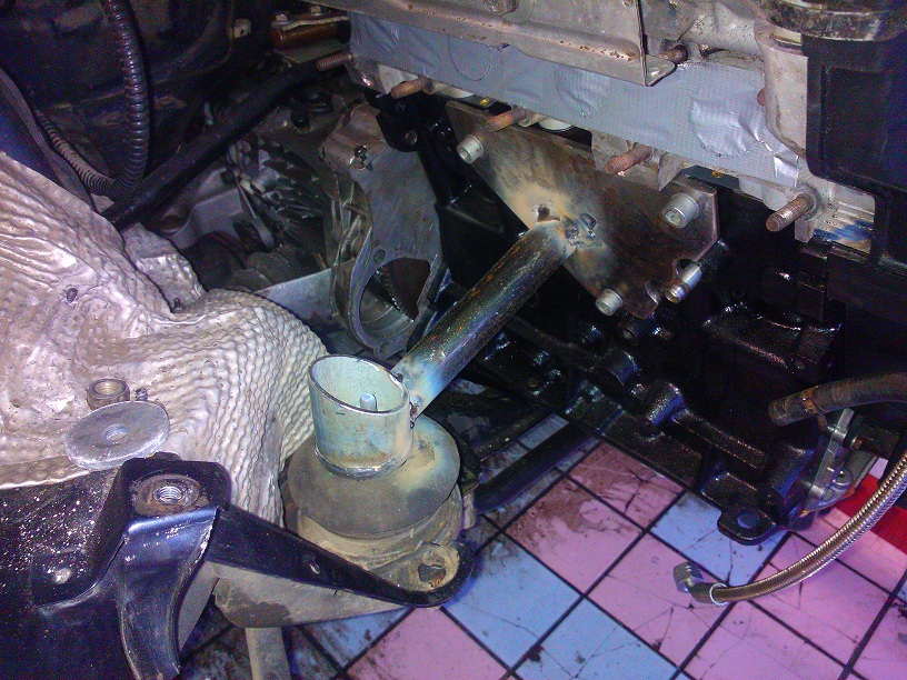

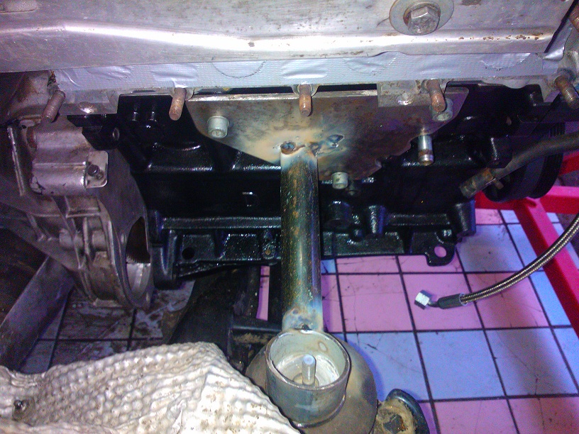

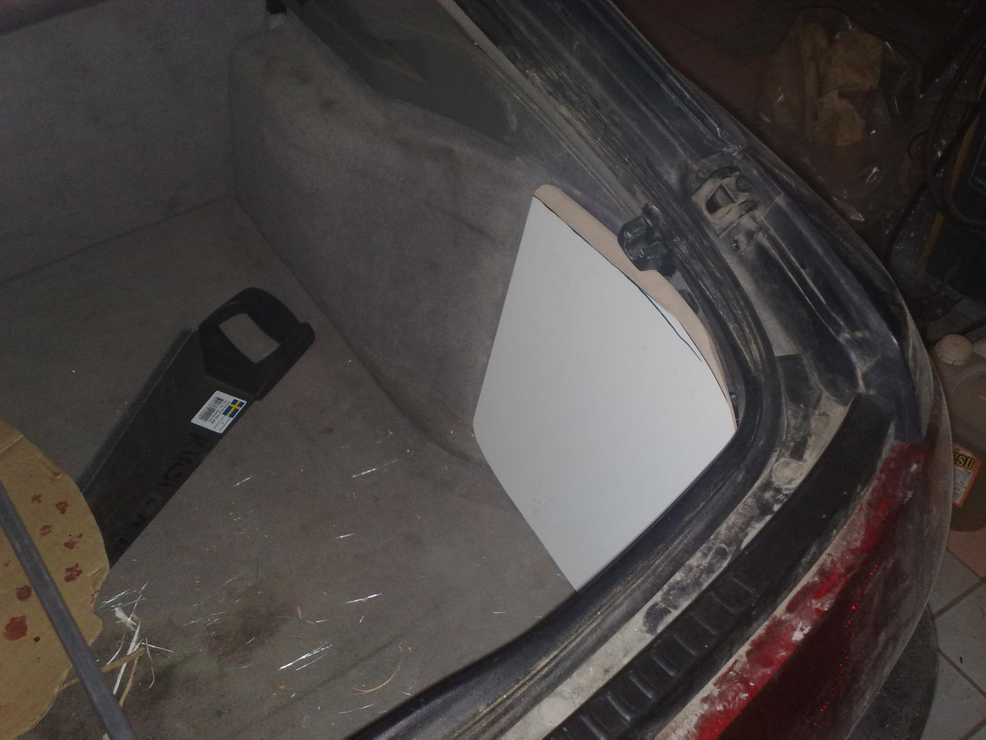

                    Ensimmäinen isompi projekti tähän autoon oli subbarin tekeminen. Tärkeimpinä kriteereinä oli että vararengas tulee pysymään autossa mukana ja subbari ei saa viedä kaikkea tilaa takakontista. Tarvittaessa subbari pitää saada myös helposti irti tilanpuutteen takia.
                    Projekti alkoi mallin teolla:

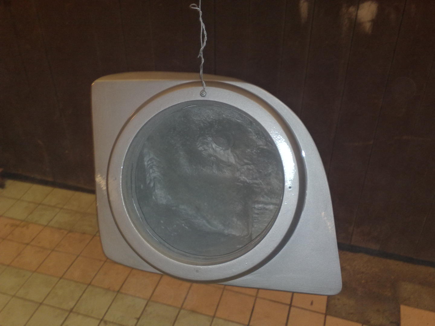

                    Etulevyn sovittelua. Materiaalina MDF

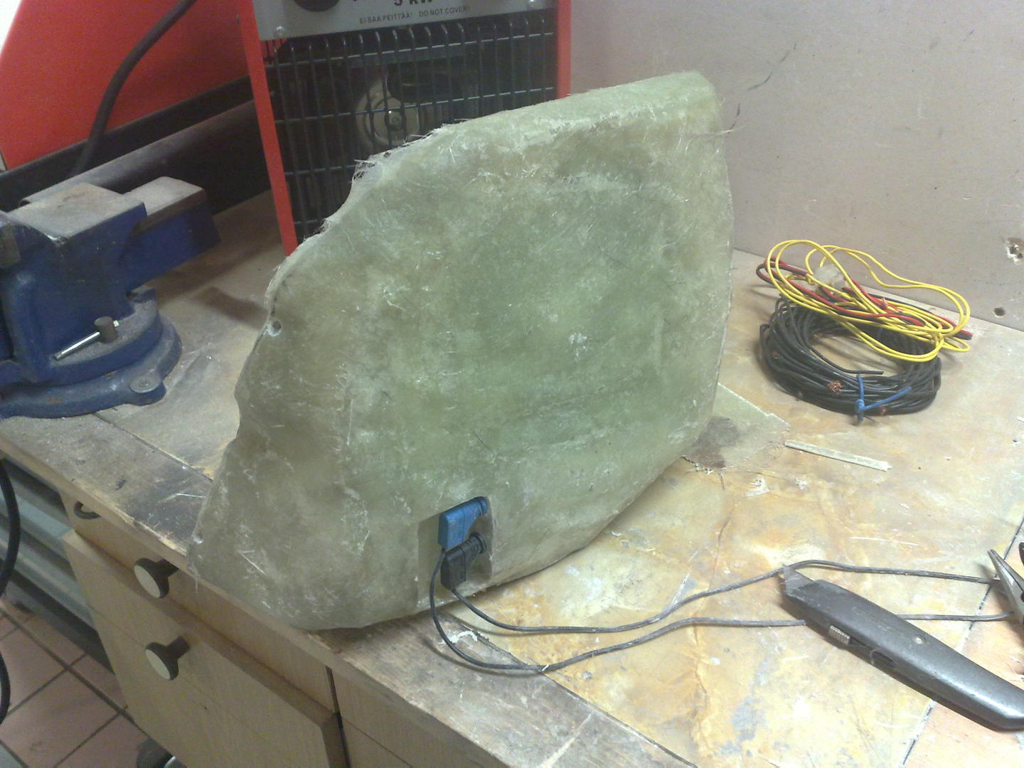

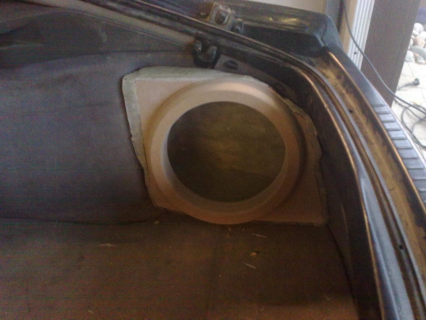

                    Kotelon lasikuitu-takaosa laminoitu autoon päin alumiinifolion päälle. Korokerengas valmistui puusorvilla

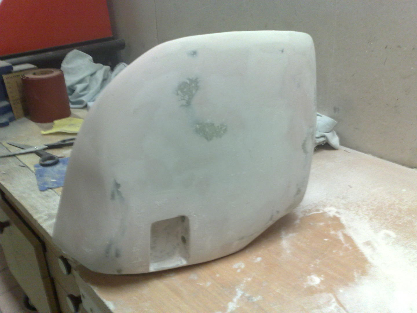

                    Pakkelointia ja armotonta hiomista

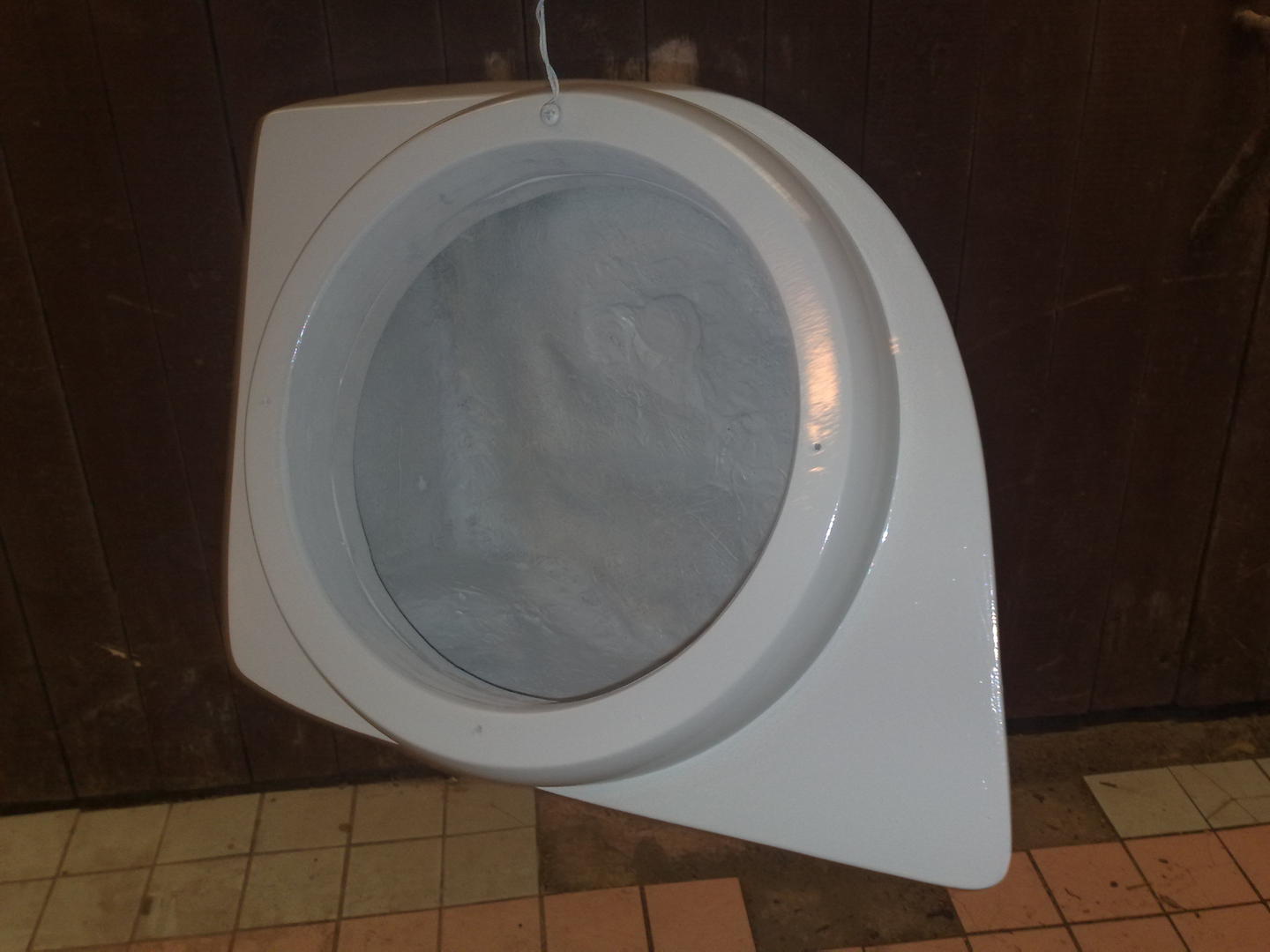

                    Valmis tuote. Jonkinlaisen suojan voisi kyllä kehittää.
                    Kotelo on kiinnitetty pohjasta velcrolla joten irrotus käy hetkessä.
                    Miinuksena MDF:n ja lasikuidun eläminen joten saumat näkyy mutta eipä tuo paljoa haittaa. Sointi on yllättävän hyvä vaikka kotelon tilavuus ei montaa litraa ole. Jälkikäteen ajateltuna olisi voinut ostaa jonkun pieneen koteloon suunnitellun elementin

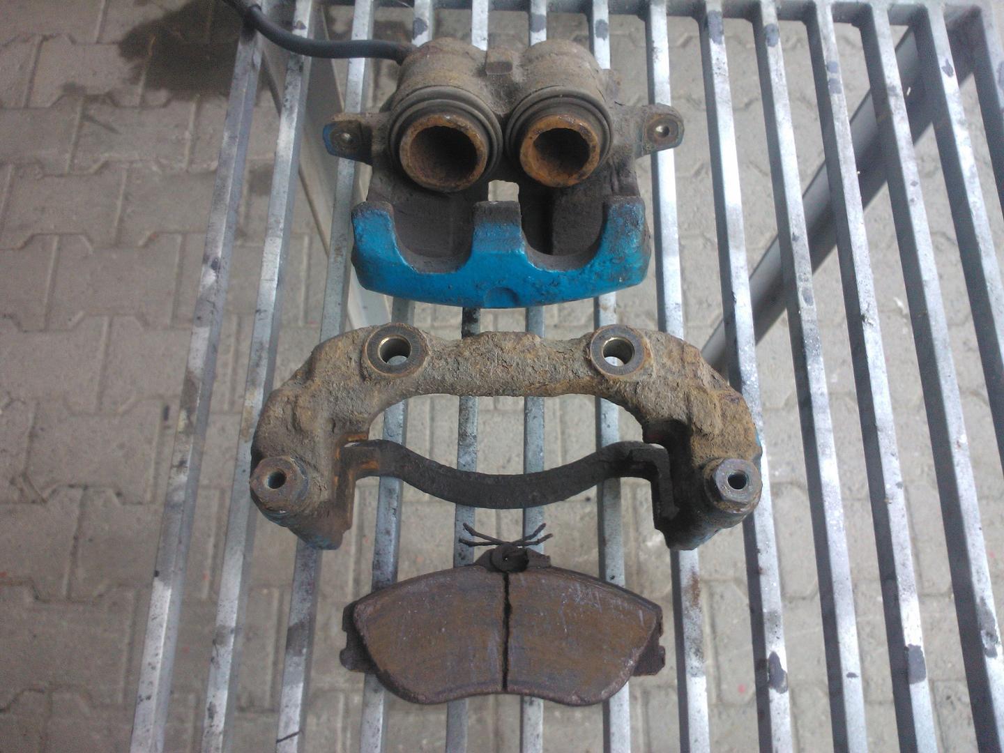

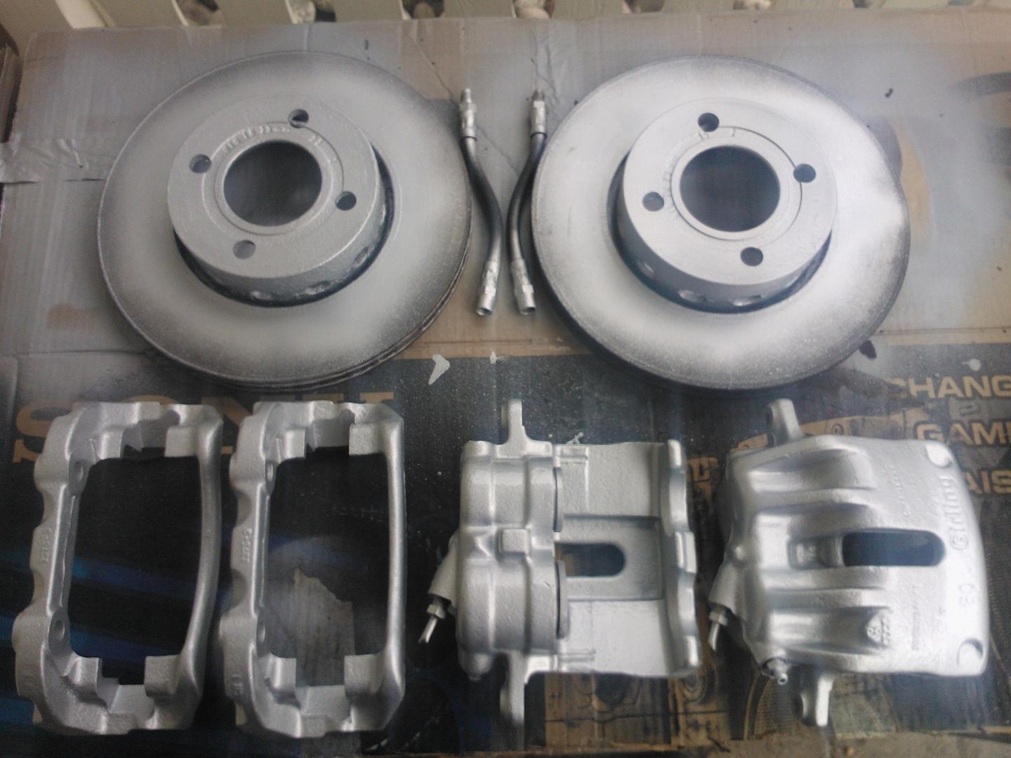

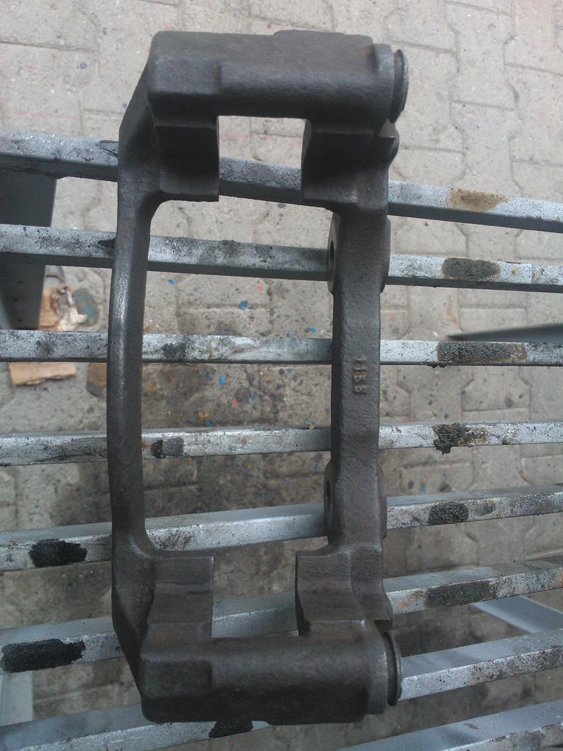

                                                            Etujarrusatulat piti vaihtaa muutoskatsastusta varten ja läheiseltä purkaamolta löytyikin g60 jarrut täydellisenä pakettina. Jarrut olivat toimivana purettu mutta karsean näköiset joten kokeilin elektrolyysiä ruosteen poistoon.
                                                            Kuvassa lähtötilanne:

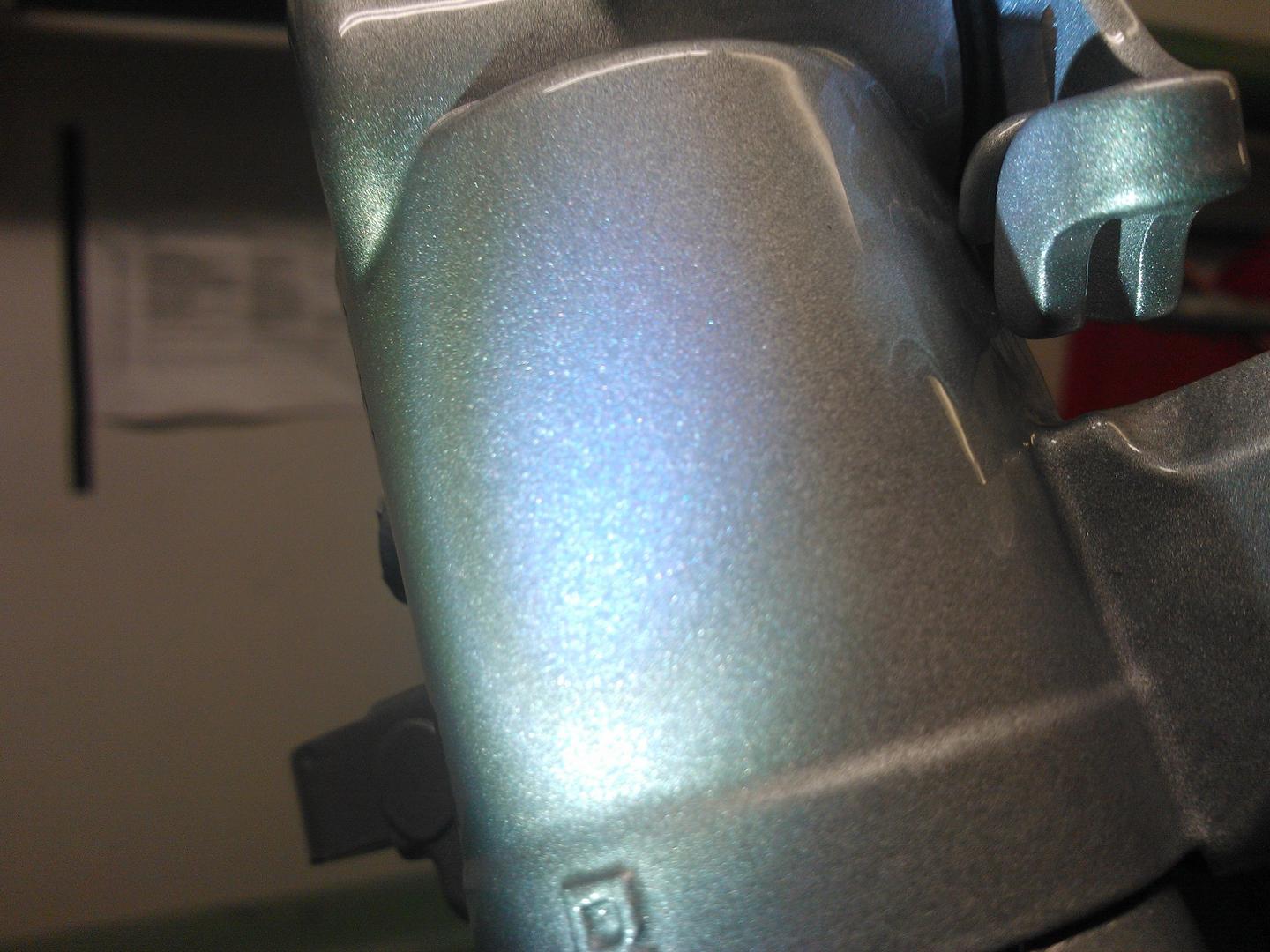

                                                            Kiinnike käsittelyn ja kevyen harjauksen jälkeen:
                                                            Maalatut osat:
                                                            Suosittelen tuota menetelmää kaikille jotka eivät nauti ruosteen hiomisesta käsipelillä. Kaikki ruoste ja maali lähtee isoina paloina irti kevyellä harjaamisella. Lopuksi pesu vedellä. Virtalähde kannattaa olla tehokas niin prosessi nopeutuu. Itse käytin akkulaturia

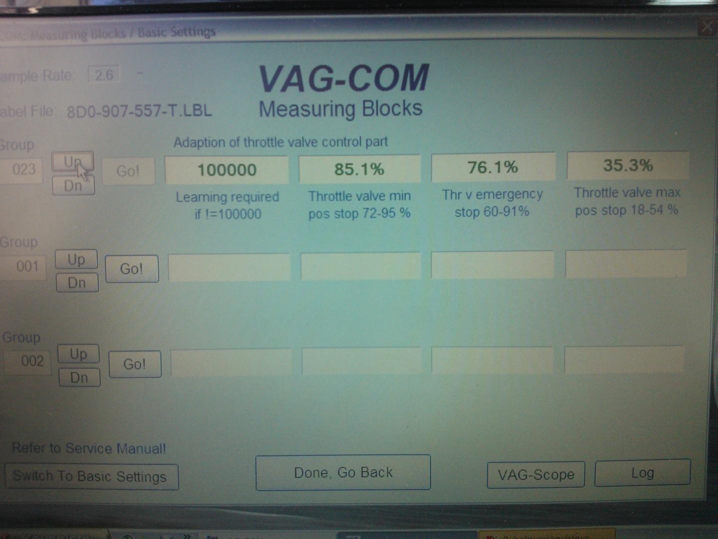

                                                            Samalla löysin vag-comin 23 groupista tuollaisen kohdan:
                                                            Learning required if !:100000
                                                            Kaasuläpän sopeutus ei muuta tuota mihinkään. Mitähän tuo mahtaa tarkoittaa?
