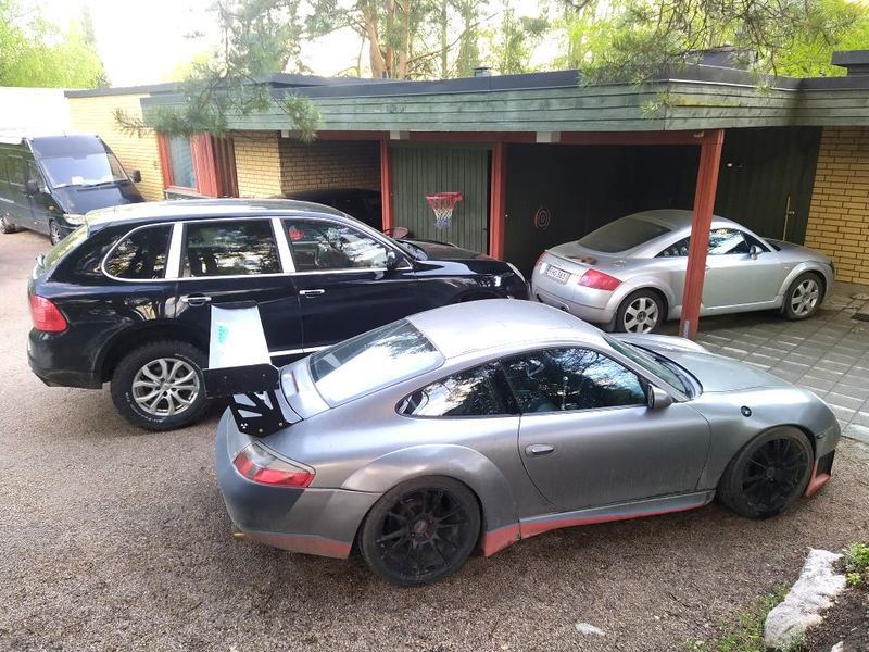

                                                    • Click image for larger version  Name:	image_80266.jpg Views:	10 Size:	137,7 Kt ID:	1938996Click image for larger version  Name:	image_80267.jpg Views:	9 Size:	152,0 Kt ID:	1938997Click image for larger version  Name:	29.jpg Views:	0 Size:	135,9 Kt ID:	1939005 Click image for larger version  Name:	51.jpg Views:	0 Size:	28,6 Kt ID:	1939006 Click image for larger version  Name:	taka1.jpg Views:	0 Size:	131,5 Kt ID:	1939007Click image for larger version  Name:	ptday011.jpg Views:	0 Size:	104,9 Kt ID:	1939008 Click image for larger version  Name:	955_BF_GR_AT_996_C2_RSR_Proxes_R1_RR1621784387.jpg Views:	0 Size:	115,1 Kt ID:	1939009 Click image for larger version  Name:	911 RSR 03.jpg Views:	0 Size:	77,3 Kt ID:	1939011 ​​​Kiitos kysymästä, jopa niitä vuosia on taas vilahtanut mennä... Paljon on elämässä tapahtunut. Urqin osillekin on tapahtunut kunnostelua, mutta koritöitä en hennonut omalla räimimisellä hitsuutella, etten pilaisi.
                                                      Ko. urq hankintahetkellä taisi olla 4 autoa tallissa (urq siis viides silloin), nyt niitä on 19 (osa enemmän, osa vähemmän projekteja), liuta prätkiä ja veneitä ja kelkkoja ja, miten niillä kaikilla kerkiäisi...
                                                      Samoin tuli hankittua yksi risa hiihtokeskus 2019 taseeseen ja sen korjaamisessa meni myös vähän aikaa (www.kalpalinna.fi)... Nyt sitäkin pitäisi alkaa rakentaa, kun korjattu.
                                                      ...mutta sen myötä kun tässä tänä keväänä pääsen lumen alta, jotain muutaki voisi taast tehdä. Löysin sinne töihin pari näppärää velhoa, joista toinen osaa hitsaillakin ja toinen ymmärtää autosähköjenkin päälle... Ja heitä ajattelin palkata omaan talliin tähän projektiin, jotta minun merkittävimmät osaamattomuusalueet tulisi jotenkin paikattua. Niitähän tämä poloinen projekti tarvitsee.
                                                      Siinähän sivussa on tullut rakenneltua erinäisiä värkkejä kuntoon ja välillä rikottuakin... Ja samalla on itse tullut fyysisestikin luukuteltua eri sporttien parissa (ja välillä rikottuakin)... Suunnilleen niin, että "Mitään en oo myyny". ;). Tässä jotain kuvia, joistain projekteista... Jatkuvasti on jollain hassulla käikäleellä ajeltu, millään tavallisella en niinkään...
