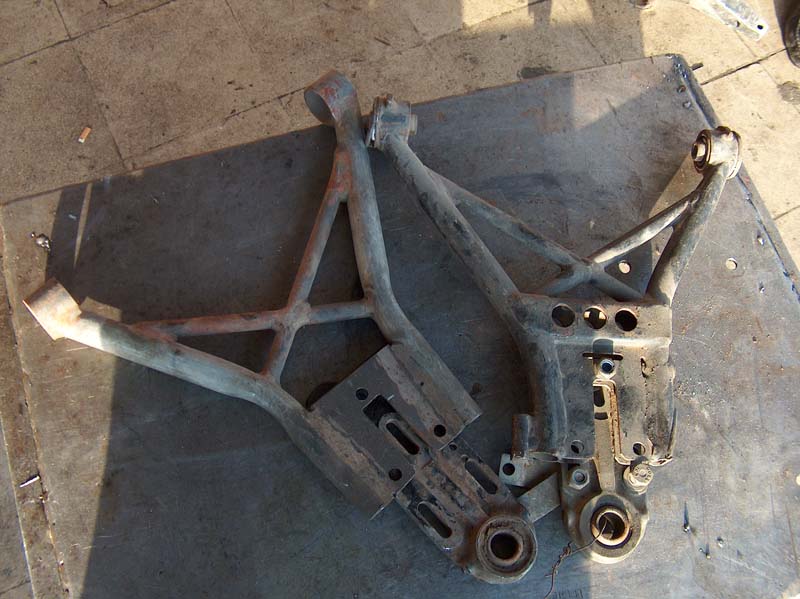

            • Historic, GR 4 (A1) K-jetronic lisäksi Pierpurg mekaaninen ruisku.
              Tukivarret on olleet samat molemmissa A2 ja SQ>S1 Evo2, myös siviili SQ.
              CrMo putkesta, uniball nivel. Ohessa kuva.
              Mulla on selvityksen alla mistä noita saisi huokeimmin. Ainakin yksi linkki on olemassa 1500,- kierros.
              • Maksaako Aki 1400,- jos alan nuita tekemään? ;) Ei vaan totta puhuen. Eikö kannattais kimpassa tehdä tai teettää jigi nuille varsille. Omissa putkivarsissa on tuota tolpan uniballin paikkaa muutettu aika radikaalisti eteen tai taaksepäin. Apurungon pään laakerit löyytyy sitten helpoiten moponosista..
                Onko nuo kuvissa olevat varret mistä?? Näyttävät symmetrisiltä ja eikä vissiin ole reaktiotankojen paikkoja?
                Viimeksi muokannut Okkok; 4.2.2010, 12:25. Perustelu: hokasin
                • Aidot maksaa aina. Kopiotuotanto on sitten asia erikseen. Selvittelen juuri sitä mitä maksaa kun niitä teettää jokusen sarjan originaalien mukaan tehtynä.
                  • Eikös ne korazewskin tukivarret ollu kopioita ja makso muistaakseni tuon 1500 ekua..
                    Oliko nuo varret mistä?
                    • Korazewski tekee kopioita tuohon hintaan, isomman setin saanee tietysti halvemmalla. Siihen settiin kuuluu tukivarsi, koneistettu alujalka uniballille ja alupuslat. Aitoja oli joku saanu samaan hintaan jostain päin Eurooppaa ja sieltä odottelen sieltä vastausta, josko olis jokunen vielä saatavilla.
                      Parastahan olisi että joku tekis niitä täällä kotosuomessa järkikustanteella, silloin varaosat olis helpommin hoidettavissa.
                      • No sehän on aivan varma että joka kylässä on seppä joka nuo pystyy tekemään..Eikä maha hintakaan nousta hirmu kalliiksi. Täältä oulun suunnaltakin löytys ottajia ainakin 3-4 sarjaan..
                        • Liekö tuosta kannattaisi laittaa kyselyä ihan tuonne yleiselle puolelle, luulen että kiinnostusta voisi olla ja sitä kautta mahdollisesti saisi hintaa alas. Itseäkin tuollaiset kiinnostaisi sikäli että hinta olisi vähän pienempi.

                                        • Jos korazevski on se puolalainen jannu, joka noita tukivarsia mainosteli s2forumilla, suhtautuisin varauksella. Ainakin mallikappaleet oli hitsattu migillä, eikä lämpökäsittelyistä ollu tietoakaan.
                                          Teen omista tukivarsistani jigit ja lasken kopioille hinnat tämän kuun aikana. Tuote tulee olemaan aito CrMo, tigillä hitsattuna ja lämpökäsiteltynä. Ei pelkkä lookalike.
