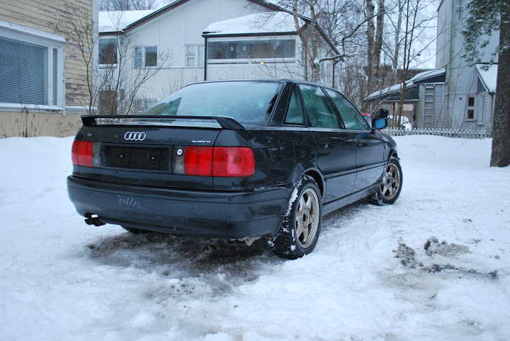

    Tästä nyt polkaistaan käyntiin tämä itse projektikertomus parin kysymyksen pohjalta. Kyseessä siis Competiton Quattro vuodelta 1994, ollut varkaiden melko rajussa käsittelyssä. Huumepiikkejä on löytynyt tähän mennessä viitisen kappaletta. Päätynyt Suomeen kerhoharrastajan toimesta Viron kautta. Alunperin tehtaalta toimitettu Italiaan.

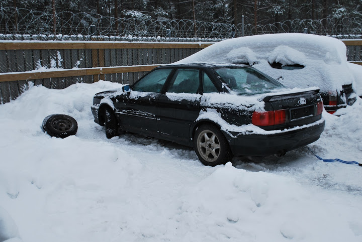

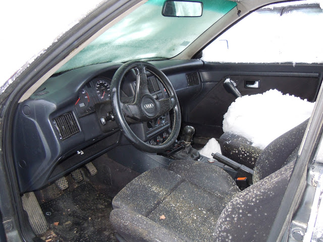

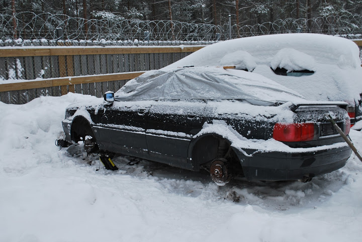

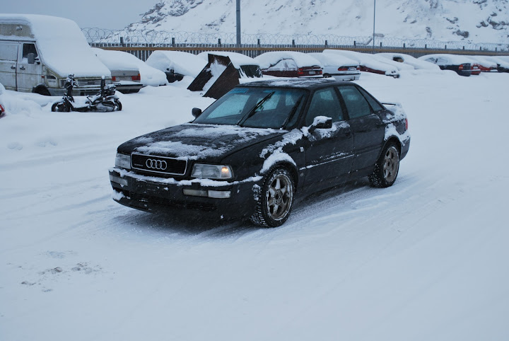

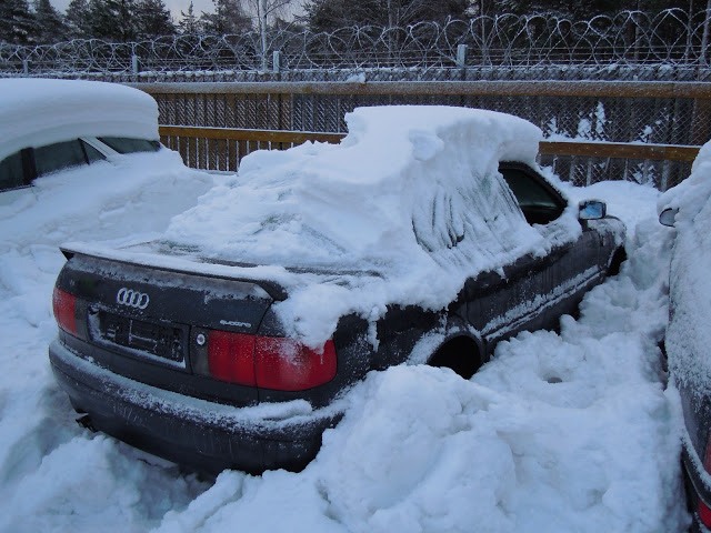

    Auto siis haettiin Ämmässuolta "löytöautokeskuksesta". Aluksi putsattiin auto lumesta ja tutkittiin vauriot yms. Oletimme ikkunan olevan lyöty rikki, mutta paikan päällä totesimmekin että ikkuna on vain rullattu ala-asentoon. Tämän jälkeen hommattiin Audiin pyörät alle ja ronkittiin ruostuneita jarruja. Oletin, että auton käyntiin saaminen näinkin pitkän seisotuksen ja tuhon jälkeen olisi mahdotonta. Varauduimme faijan kanssa auton hinaamiseen, trailerikin oli valmiiksi tiedossa ja itse kuljettaja yhistelmän suorittamiseen kotipihalle(pikku E kun puuttuu). Päätin kuitenkin tutkia virtalukon tämän hetkistä tilaa, joka näytti melko lohduttomalta. Vähän aikaa sörkittyäni tiesin sen oikean kolon mihin meisseli oli tungettava ja sainkin virrat päälle. Akulle toki apuvirtaa ja pieni kiertäminen meisselillä - startti rupesi ääntämään. Uusintayrityksellä auto jäi käymään nätisti. Auto siirtyi Ämmässuolta kotipihalle loppujenlopuksi omin voiminsa - hiljalleen körötellen, sillä vesi ei kierrä jäähdytysjärjestelmässä.
    Vauriot:
    -Puskurit naarmuuntuneet ja haljenneet ilmeisesti siirron yhteydessä itse Ämmässuolle

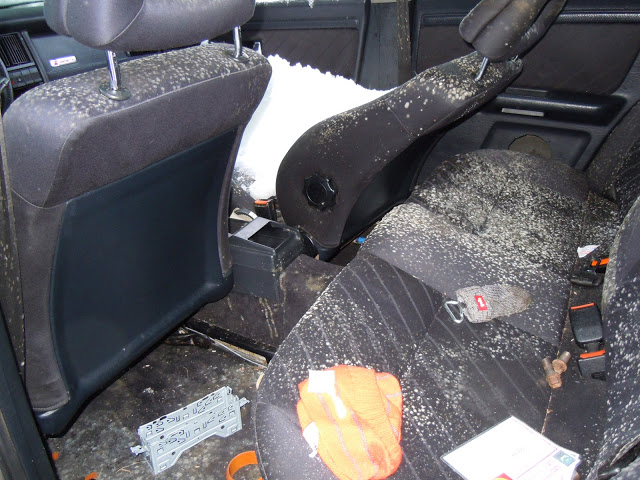

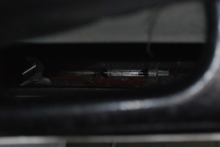

    -Sisusta kärsinyt kosteudesta ja ilkivallasta. Hometta siellä täällä, vaanivia huumepiikkejä kätköilty ovipahvien säilytyslokeroihin, oven sisälle sekä penkkien alle
    -Mittariston taustavalot hieman sekaisin
    -Apukuljettajan sähköikkuna toimii vaivalloisesti
    -Oikea takaikkuna ei toimi lainkaan

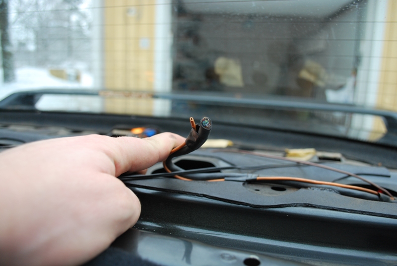

    -Virtalukko kaivettu irti meisselillä
    -Ilmeisemmin jäähdytysjärjestelmän toimimattomuuden syynä itse termostaatti
    -Varapyöräkotelo painunut hieman sisään
    -Pyyhkiät elävät paikoin omaa elämäänsä
    Kaikkea en kyllä muistanut varmasti mainita, mutta projekti on aloitettu imuroimisella, putsaamisella ja siivoamalla sisusta ylimääräisestä tavarasta, tavaroista jotka eivät minulle kuulu sekä vaanivista vaaratekijöistä. Ohessa hieman kuvia, mitä on saatu aikaan tähän mennessä - alkaen auton hakemisesta.

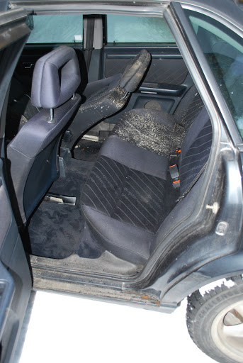

    Sisustan kimpussa

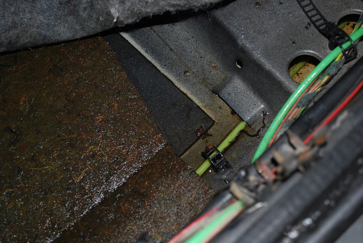

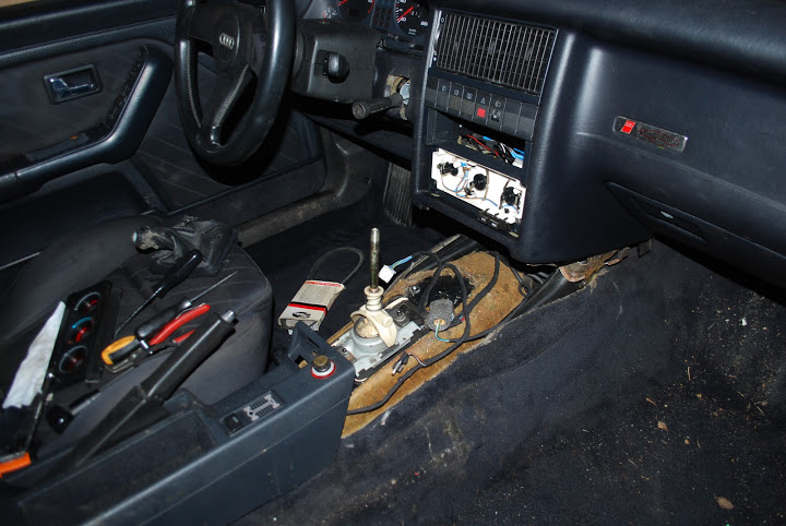

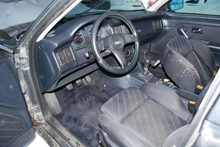

    Auto meni suoraan talliin kotiin päästyään, olettaen jahka sitä saisi kuivateltua. Lattia kuitenkin lainehtii melkolailla, joten ensin pientä sisäputsausta karkeasti sekä tuumailua.

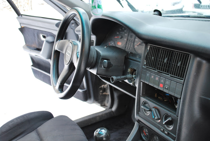

    Kevyt pintahome lähti näppärästi, mutta ihan tyytyväisiä ei vielä olla. Tämän jälkeen maltillisesti purkaen ja varoen vaanivia yllätyksiä. Purkaminen kuitenkin jatkuu, tällä hetkellä vauhtia hidastaa käsijarrukahva. Se estää saamasta keskikonsolia irti, en viitsi hajoittaa sitä väkisin, enkä So Wird´s gemacht-kirjasta saanut apua. Täytynee tonkia haulla lisää. Onko jollakin auttavaa kommenttia tuon pötkäleen irroittamiseksi ehjänä??
    Kuvat kertoo enempi kuin teksti:
      Käsijarrukahvan alapuolella saattaa hyvinkin olla painike, mitä painamalla kahva lähtee irti. Näin ainakin muistaakseni 100:essa.
        Takaa tuhkakupin alta mutteri auki, niin se konsoli irtoaa nätisti käsijarrukahvan ympäriltä.
          Ei tarvitse kahvaa purkaa konsolin irroittamiseksi. Siitä se läpi tulee.
            Ei ole painiketta beenelkussa. Keskikonsoli pitää vaan lievää väkivaltaa käyttäen ikäänkuin "venyttää" käsijarrukahvan yli.
            E: olihan käsijarrukahvan etupuolella olevan läpän alta jo kuusiokantaruuvi sekä vaihdekepin pussin ristikantaruuvi poistettu? En tosin muista vaikuttiko se kepin pussin ruuvi konsolin purkamiseen.

                Jos tuota kahvaa haluaa purkaa niin oisko tässä:
                http://elsaweb.spaghetticoder.org/do...-KM/20843936/2

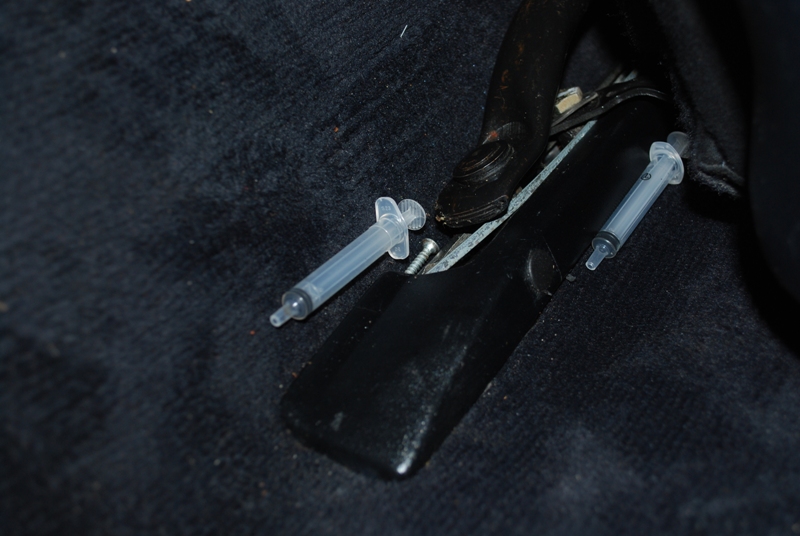

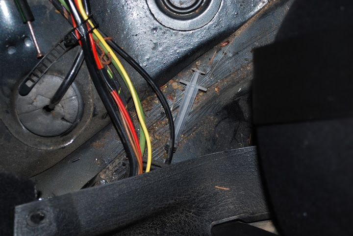

                  Keskikonsoli nousi näppärästi pois paikoiltaan. Käsijarrukahvassa on molemmilla puolilla "levikkeet/laipat", jotka taipuivat sen verran että sain keskikonsolin nostettua pois. Rosvot olivat yrittäneet purkaa sisustaa huonolla menestyksellä. Keskikonsolin etuosaa (missä lisämittarit) oli väännelty väkisin, poistin vain 2 ruuvia jotka pidättelivät lisämittareita ja sieltähän se nousi. Pari halkeamaa on kiinnikkeissä, kun olivat väkisin yrittäneet repiä. Myös apukuljettajan penkkiä on koitettu viedä huonoin menestyksin.
                  Vaihekepin pussin kehyksen sain irrotettua jo ihan ensimmäisenä, kerran sen tuohon toiseen sedaniin vaihtaneena. Muistelin myös, että siellä oli toinenkin - tuo kuusiokantainen. Sitäpä ei tarvinnut siis irroittaa, sillä vorot olivat siitä kohdasta kiskoneet väkisin - ei siis pidätellyt mitään kyseinen ruuvi.

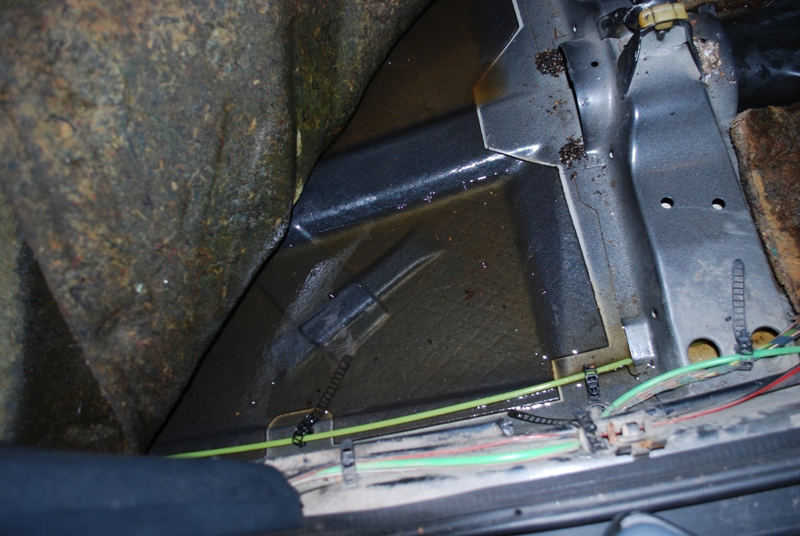

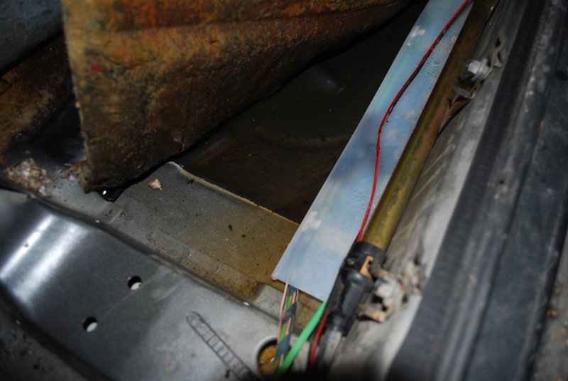

                  Jäin kuitenkin miettimään, että miksi matto pitäisi saada kokonaan pois - kuljettajan puoli oli ja tuntui ainakin kuivalta. Ilmeisesti apukuljettajan puoli ei ole yhteydessä kuljettajan jalkatilaan siten, että vesi pääsisi sinne tuosta apukuljettajan puolelta??! On meinaan älyttömän suuri vaiva saada tuo matto ehjänä pois. Toinen tapa olisi näyttää mattoveistä kojelaudan kohdalta, josta homma ahdistaa eniten. Ilmakanavan irroittaminenkin näytti suhteellisen "järkevästi" kasatulta, ei löydy meinaa tarpeeksi tilaa, että suulakemöntin saisi nostettua apukuljettajan lattialta pois edestä. Vettä on aika runsaasti apukuskin jalkatilassa, pitänee kohta lähteä löträämään jonkun sienen kera. Huolellisesti kun kuivaa kyseisen alueen, luulisi riittävän?!

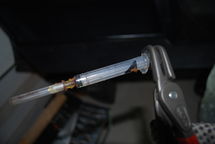

                  Ja keskikonsolia irroittaessa löytyi lisää näitä mysteeripiikkejä. Nämäkin oli tungettu sinne keskikonsolin sisään. Suuri vaiva hävittää tämmöisiä poistamalla ensin roskakippo keskikonsolista ja sitten nakata ne tuonne jonkun vaivaksi. Prkl!
                  Viimeksi muokannut welloo; 6.2.2013, 17:33.
                    Kohota sitä mattoa vaan reunasta että saa sen vähän ilmaan, joskus tein saman homman omaan autoon. Se nousee sen verran että saa sisälämppärin sinne puhaltamaan. Pistää jonkun palikan lattian ja maton väliin niin kestää ylhäällä.
                      Kuivamärkäimurilla, sanomalehdillä ja lämpöpuhaltimella yhden A4:n olen kuivaillut paikallaan ja ihan hyvä tuli. Toki vaatii kärsivällisyyttä ja aikaa, kun se sellainen pesusieni. Pasin tyylillä meni, eli palikkaa vähän alle nostamaan mattoa ylös.
                        Tällä hetkellä kaksi sisälämppäriä puhaltamassa märkää osaa lattiamattosta apukuljettajan puolelta. Matto nostettu ja hirtetty nippusiteillä kuljettajan penkin päänojaan, jotta pysyisi pois akvaariosta. Kastuneen osan vaimennusmatoista voisi heittää samantien mäkeen, leikkaa vaan kastuneen osan irti ja heittää takaisin vastaavan palan tarvikematosta tms.(?).
                        Kuivauksen jälkeen vetelen verhoilupesurilla lattiamaton ja penkit, tämän jälkeen mielessä otsonointi - luulisi siinä olevan riittävä resepti homeen ja kosteusvaurion poistamiseen. Ovipahvit ovat oma lukunsa, sillä verhoilu niissä on irronnut, siitä tuonnempana...
                          Omaa Urssia en tuolla konstilla saanut kuivaksi vaikka viikon, parikin sitä kuivattelin. Loppujen lopuksi matto pois niin tuli hyvä. Se matto pitää leikata halki sieltä keskikonsolin takaa. Tuo ei jää näkyviin eli ei kosmeettista haittaa. Tämä siis olettaen, että se matto menee samalla lailla kuin isoveljessäkin...
                            Aika karmivaa katsottavaa.. :/ Niin auton kuin neulojenkin osalta. Rupeaa miettimään, että millainen toimintatapa narkkarilla oikein on kun se pöllii auton. Käyttääkö se sitä neulojen piilottamiseen/hamstraamiseen. Kauankos tämä auto olikaan ollut varastettuna?
                              Tahtoo matto alkaa repsottamaan jos leikkaa auki sen sieltä keskikonsolin alta. Ei se koelauta niin paha ole irrottaa. Itsellä oli coupessa lattiamatto irti kahteen tuntiin ensimmäisellä kerralla.
                                Niin ja onhan siinä sekin etu kun maton purkaa kokonaan pois, että pääsee lisäämään äänieristettä ja ehkä kaiutin linjoja? Omaan kolmoseen meinasin pistää kaikki uudet erillissarjat alkuperäisille paikoille vahvistimen perään. Samalla äänieristeet kuntoon ja uudet piuhat kajareille.
                                  Oman syncron lattia lainehti vähän samaan tyyliin. Äänieristemattoa jouduin repimään irti siltä osin ku oli kastunut, ei sitä ois varmaankaan ikinä saanu kuivaks, mutta lattiamatto kuivui kätevästi! Mitenkäs welloo putsasit homeet pois? Golffin ovipahvit pitäis saada jotenki putsattua, ni vois laittaa taas paikkaansa. Nii ja mites toi otsonointi tehdään??

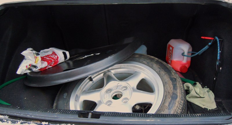

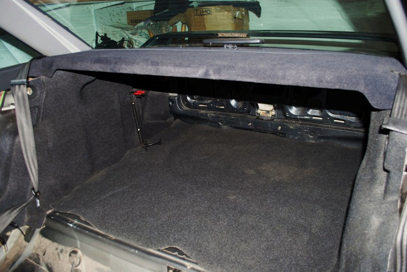

                                                    Jatkoin eilisestä takakontin tyhjentämistä, lisäksi pientä imurointia ja pesua sinnekin. Samalla tuli irroitettua hattuhylly ja tehtyä samat toimenpiteet kuin takarontin verhoiluille. Paremminkin voisi jynssätä, mutta tuo saa kyllä riittää. Ohessa kuva lähtökohdasta sekä lopputuloksesta. Löytyi hattuhyllyn alta johtonippu ilman määränpäätä. Onko kenelläkään tietoa, mikä tuon piuhanipun tarkoitus/määränpää mahdollisesti on??
                                                    Pienenä kevennyksenä paljastan leikatun kuvan löydetystä esineestä, kun sitä muutama on odotellut. Kokonaista kuvaa löydetystä esineestä en tule jakamaan julkisesti, mikä lienee ihan järkevää. Itse kuvassa oleva esine jäänee arvoitukseksi, ellette tuosta jo sitä arvaa. Kyllä sitä hieman säikähtää kun ruuvimeisselillä koluaa konttia ja repii tavaratilan mattoa, samalla moinen mötkö tipahtaa suorastaan syliin...

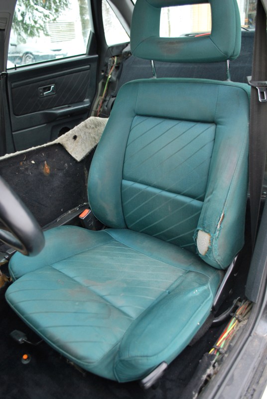

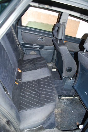

                                                    Lisäksi heivasin takapenkin selkänojat irti sekä kuljettajan penkin. Tutkin myös kuljettajanpuolen maton alta kosteusvaurioita uudelleen ja kattavammin penkin ollessa irti, kaikki on kuivaa eikä vaadi toimenpiteitä. Kuljettajan paikalle nakkasin varastosta löytyneen penkin, jotta autoa voisi siirtää ahtaasta tallista pihalle ja takaisin. Takapenkkiläisen äänenvaimennusmatto on likipitäen jo kuivunut, apukuljettajan jalkatila on kuivunut myös huomattavasti verratessa lähtökohtaan. Competition-lätkän sai jynssättyä puhtaaksi, olivat vorot töhrineet sitäkin tussilla.
                                                    Seuraavaksi olisi luvassa penkkien lahtaaminen Avantin peräloosteriin ja käydä pesemäsä ne verhoilupesurilla sekä saada apukuljettajan jalkatila kuivaksi.
                                                      Kas, paukkurautahan siellä. Sen verran jäi kyllä itseä kaivelemaan, että mikähän tuo on merkiltään :D FN tai jotain...

                                                          Missä kuvassa "kohde" sijaitsee. Olen hieman yksinkertainen...
                                                            Kolmas kuva.
